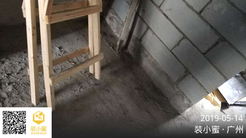

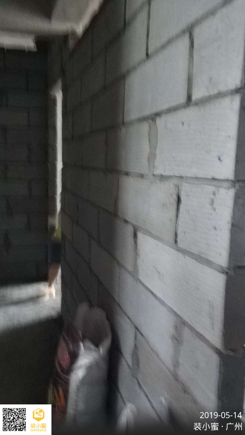

监理老师:叶启文

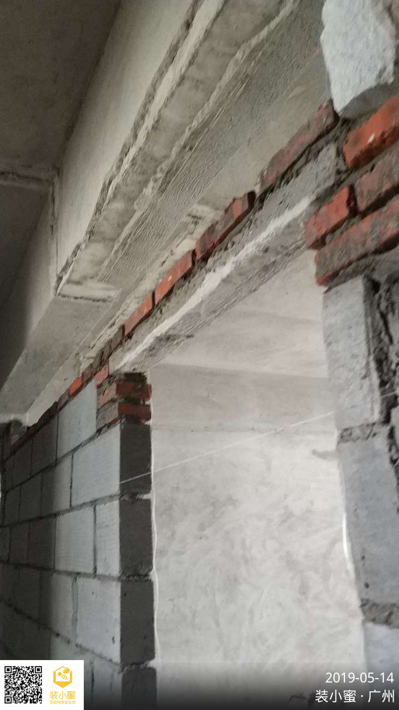

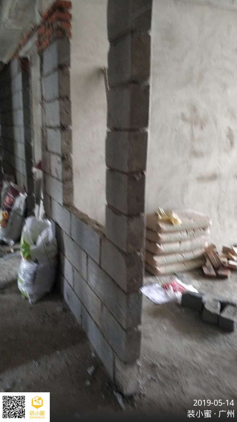

现在在砌墙

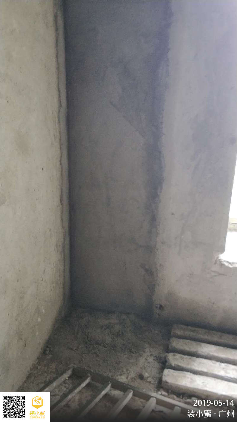

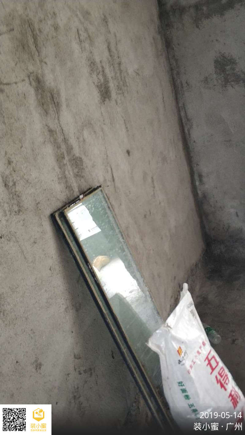

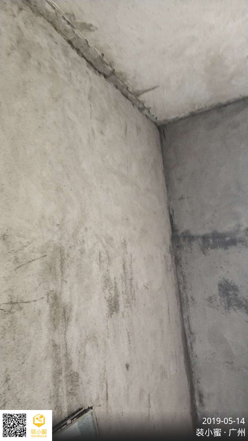

1.主卫内侧新砌墙体,不平整,现场沟通工长梁上部挂网,再批荡。
2.新砌墙体有留缝,填浆不饱满,已经沟通工长处理。

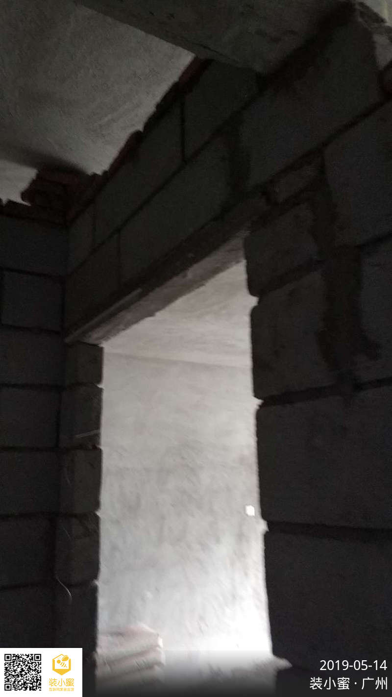

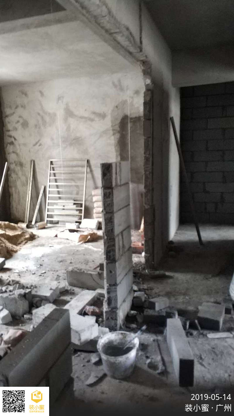

3.新旧墙体交叉处,做马牙槎,现场已经沟通工长。

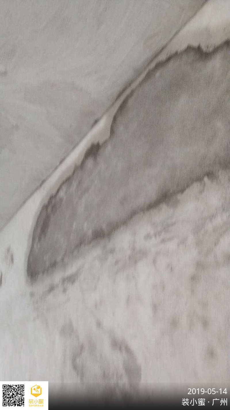

4.墙面局部有批荡层与结构层脱层,已沟通工长拆除。

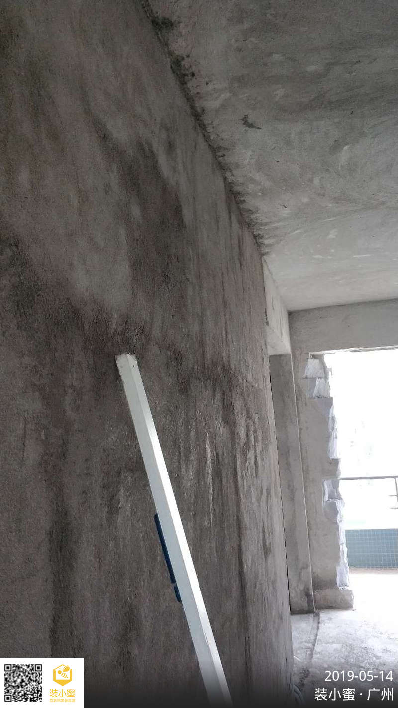

5.新批墙面与天花处有一接缝,已沟通工长往下凿点,补水平。
6.隔音棉因包扎牢固,不宜留缝。
1.砌墙平整,上下搭接,填缝要保证,墙面需平整。
2.墙面批荡前,需提前12小时湿润墙体。
3.墙面批荡应平整,保证平整度、垂直度、方正度,其误差不小于4mm。
4门洞应用砂浆修补横平竖直。
5.新旧墙体连接处,应两侧挂网不少于10cm。
6.垂直交接的墙面做马牙槎处理。
7.墙面批荡后,应做好养护,避免空鼓开裂。
8.墙面应不应有开裂、空鼓等质量缺陷。

门窗洞口的过梁已设置

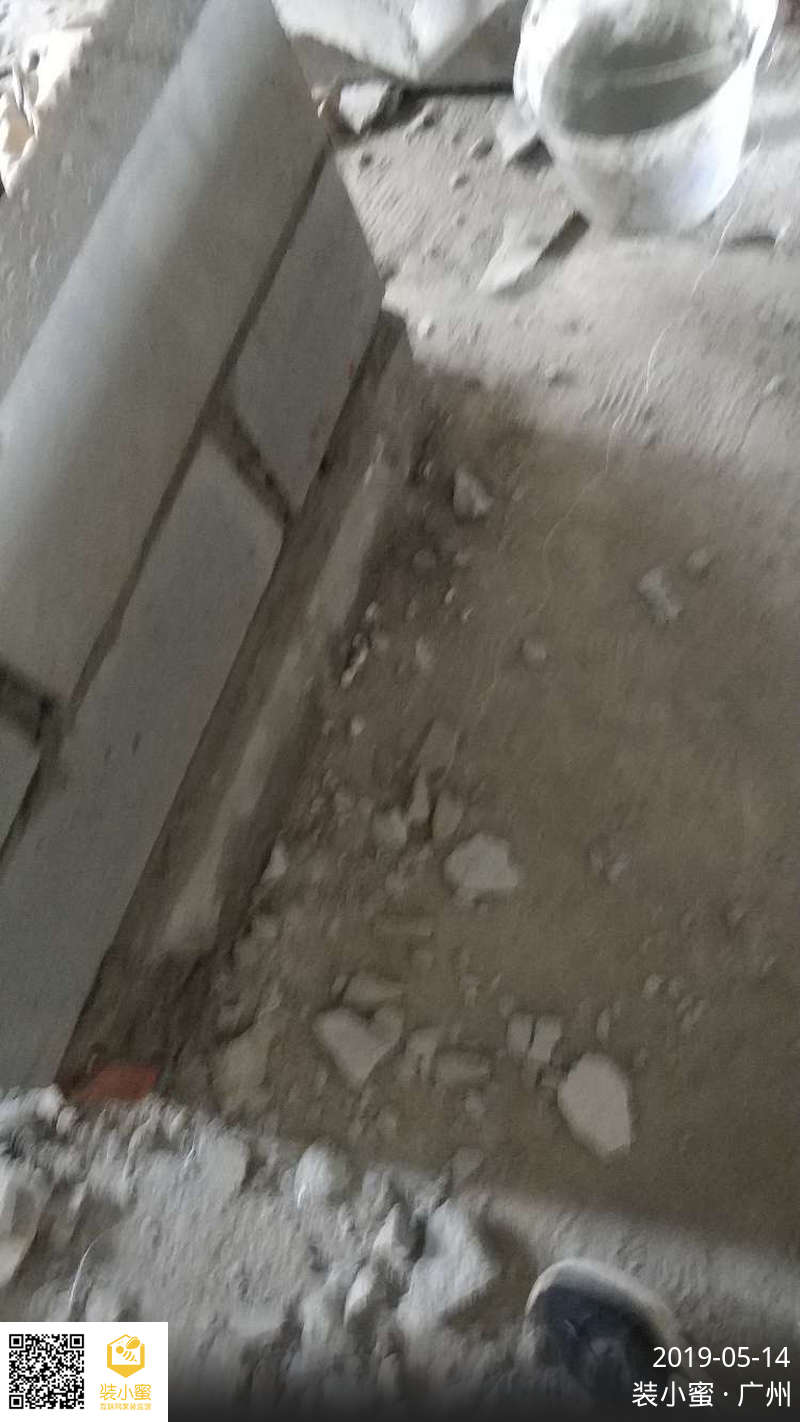

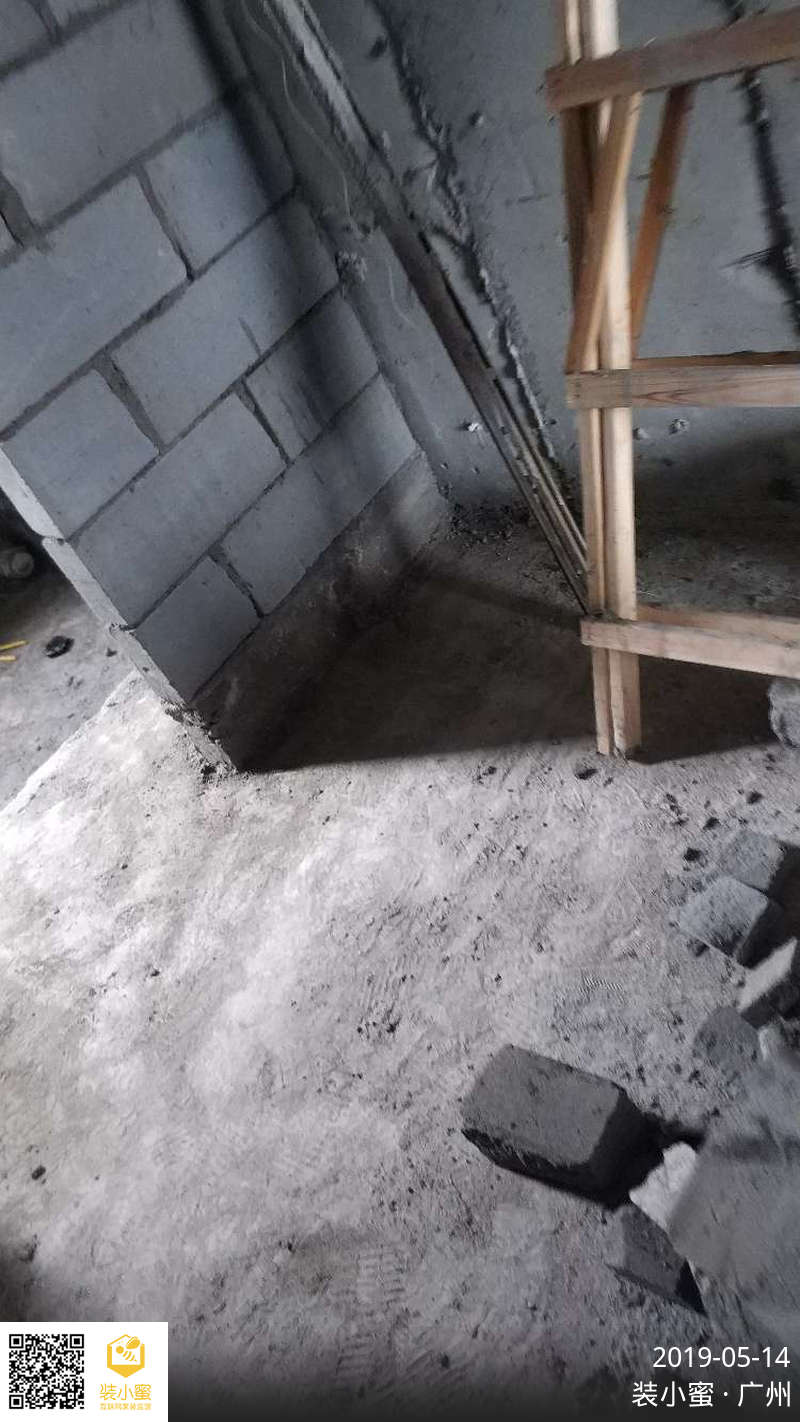

湿区新砌墙底部已施工砼防水带
