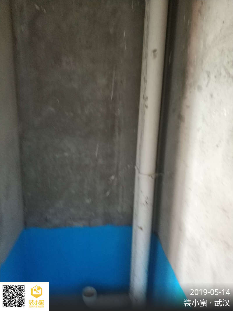

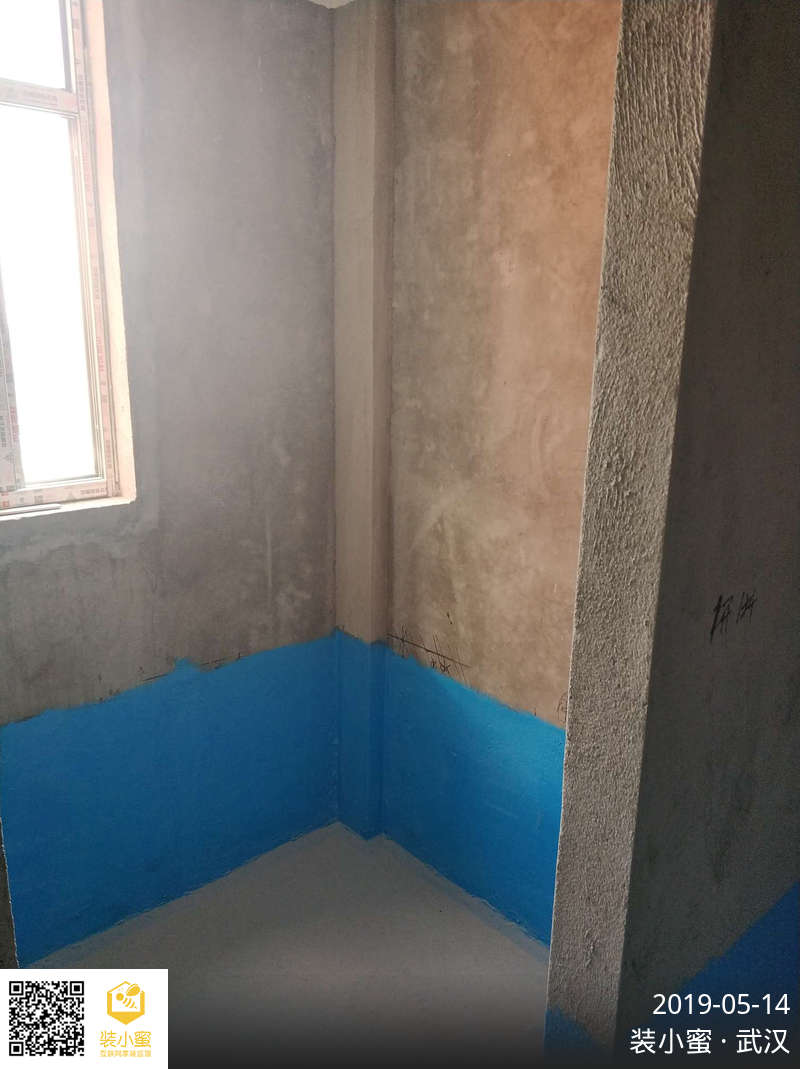

工地进度:正常。卫生间基坑防水闭水试验中。

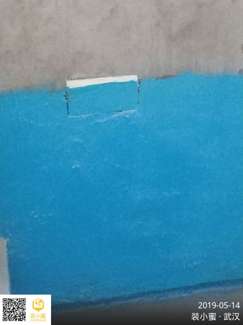

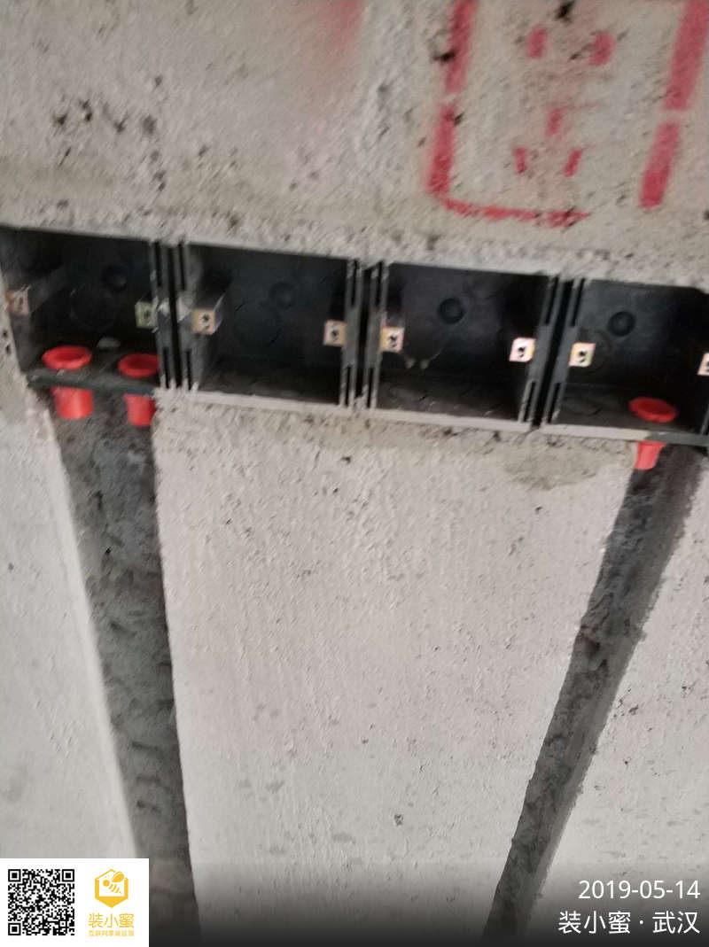

1,阳台门槛下方给水管进出口处,防水需加固处理。

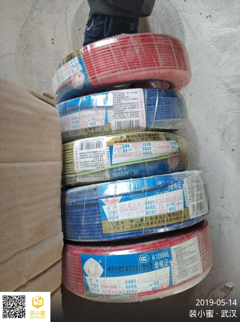

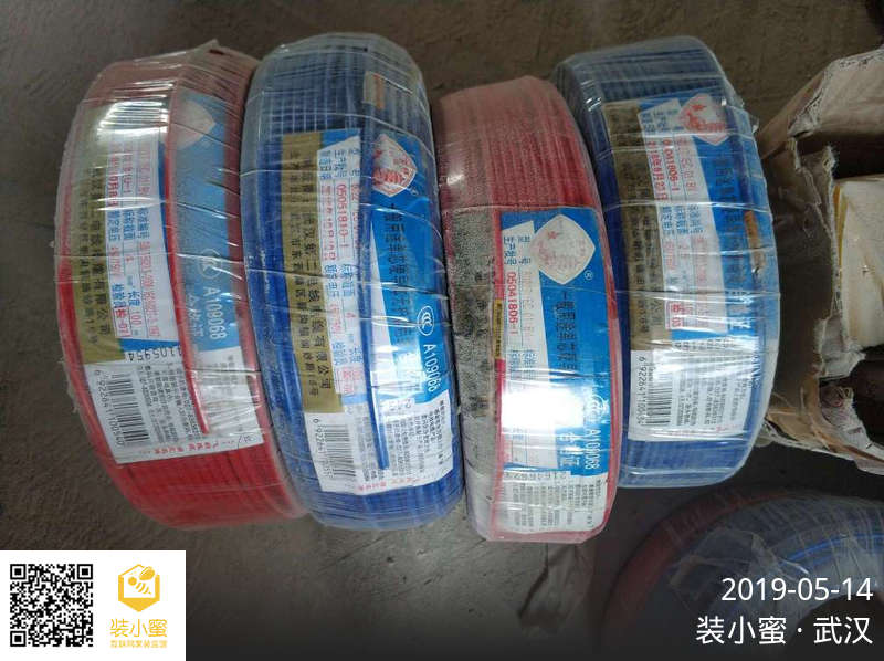

2,国标要求同一回路相,零,地线应同进同出。建议:地线换成2.5㎡线。

符合标准:12项
等电位装置原建筑已配备

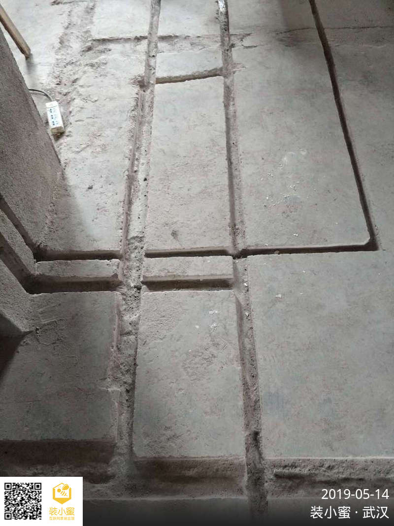

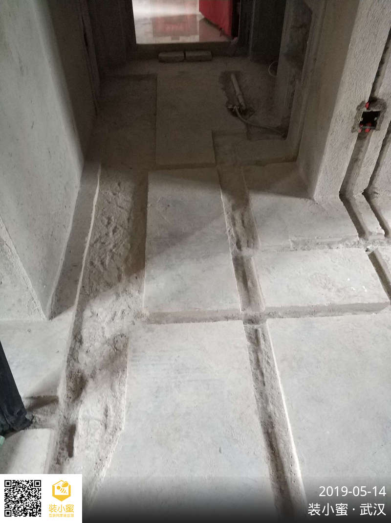

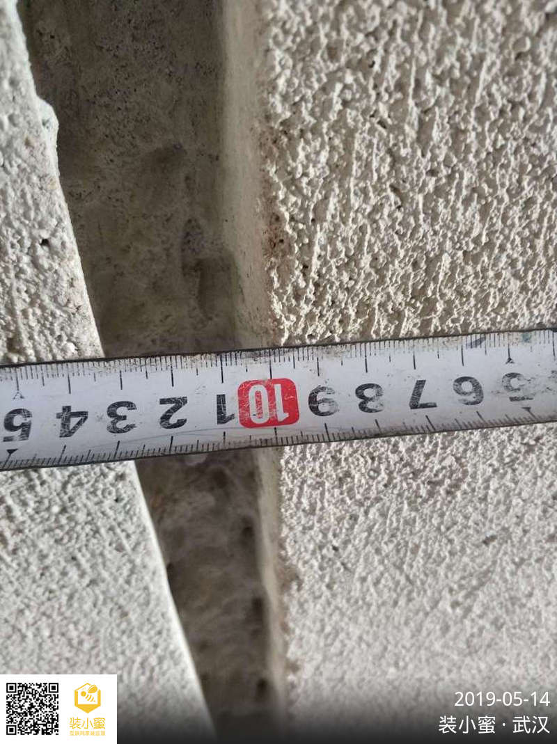

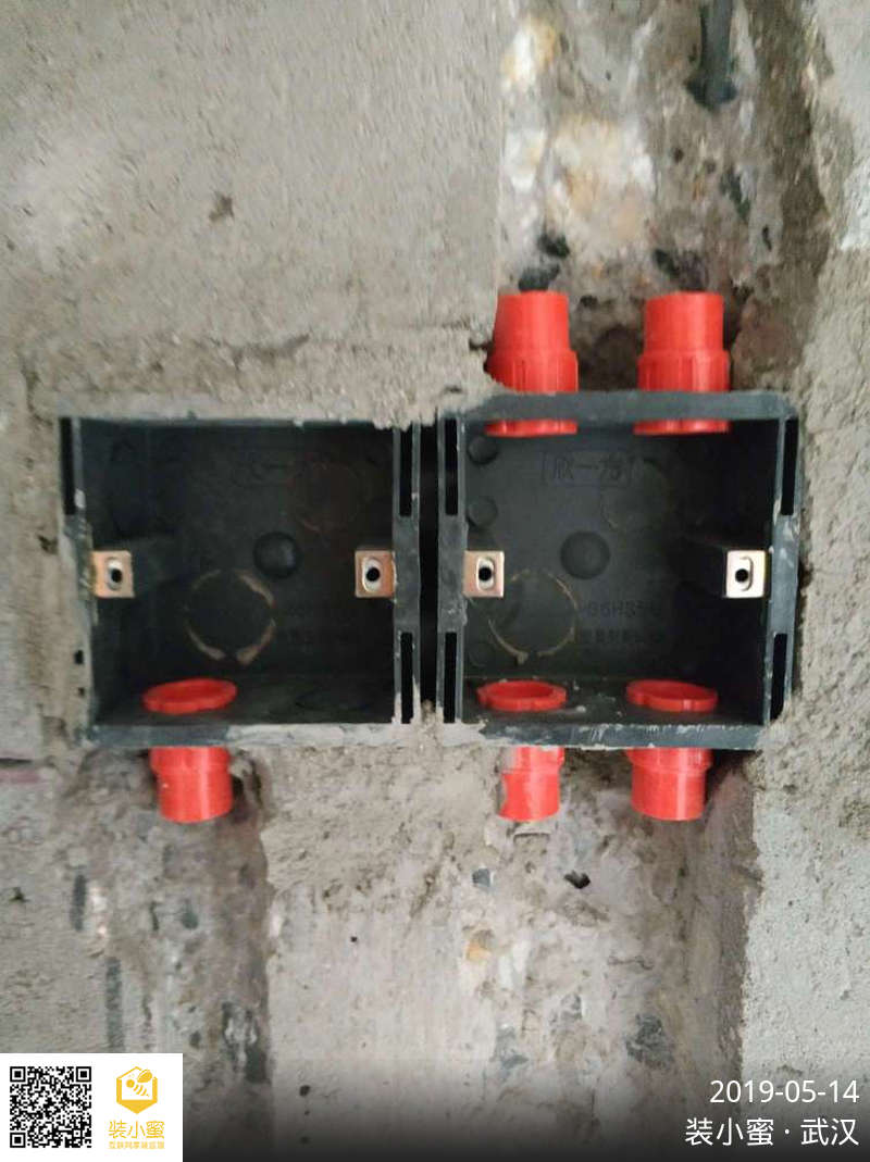

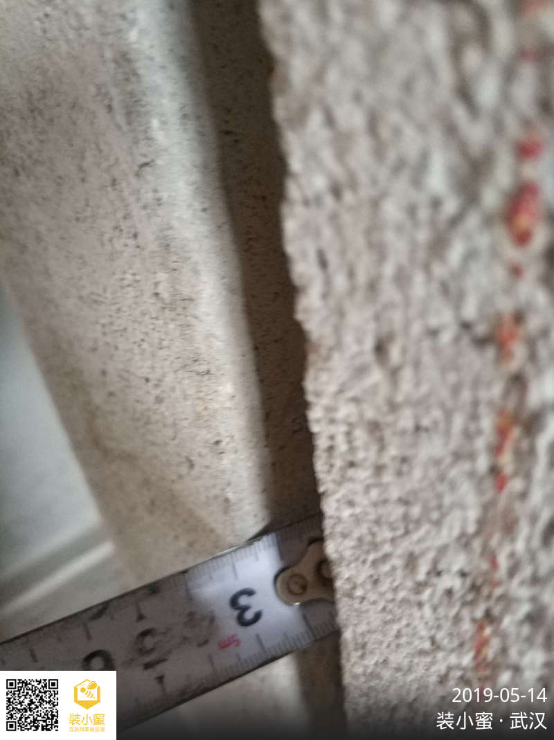

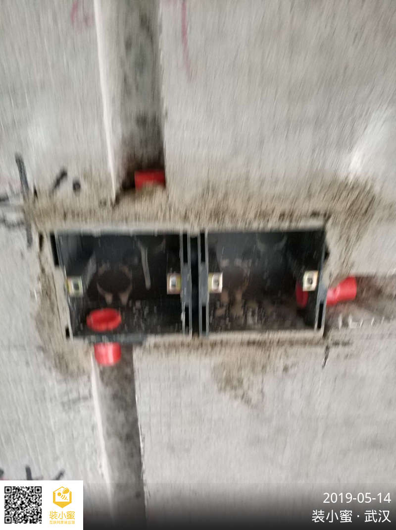

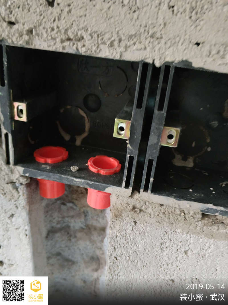

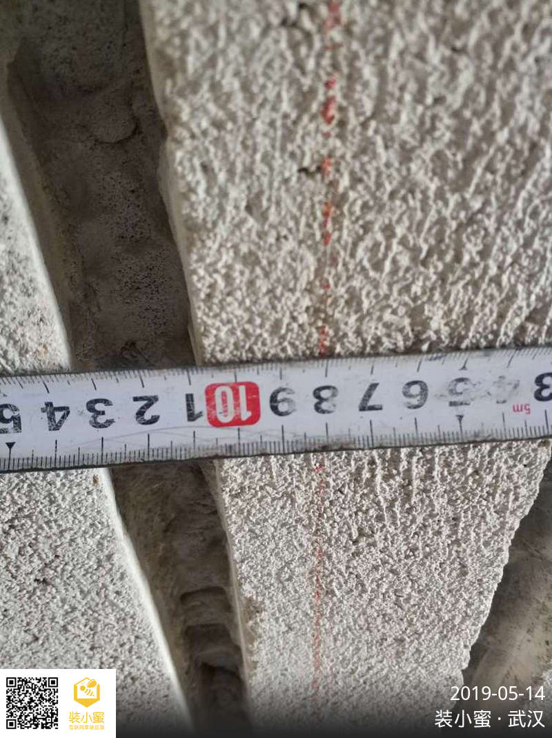

开槽平直,符合要求

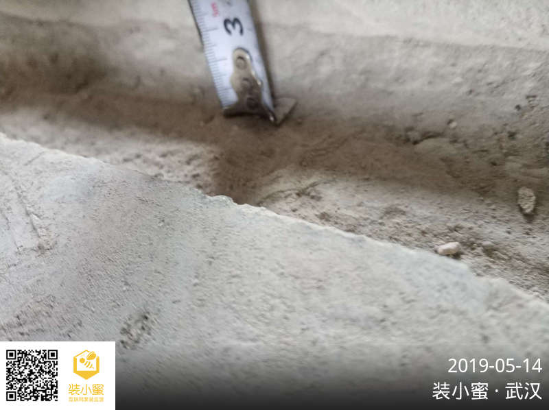

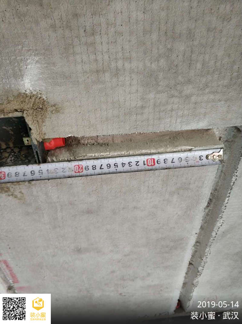

开槽宽度与深度符合要求

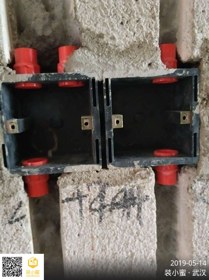

开设墙面横槽,符合技术交底要求
原基层的防水涂料已施工

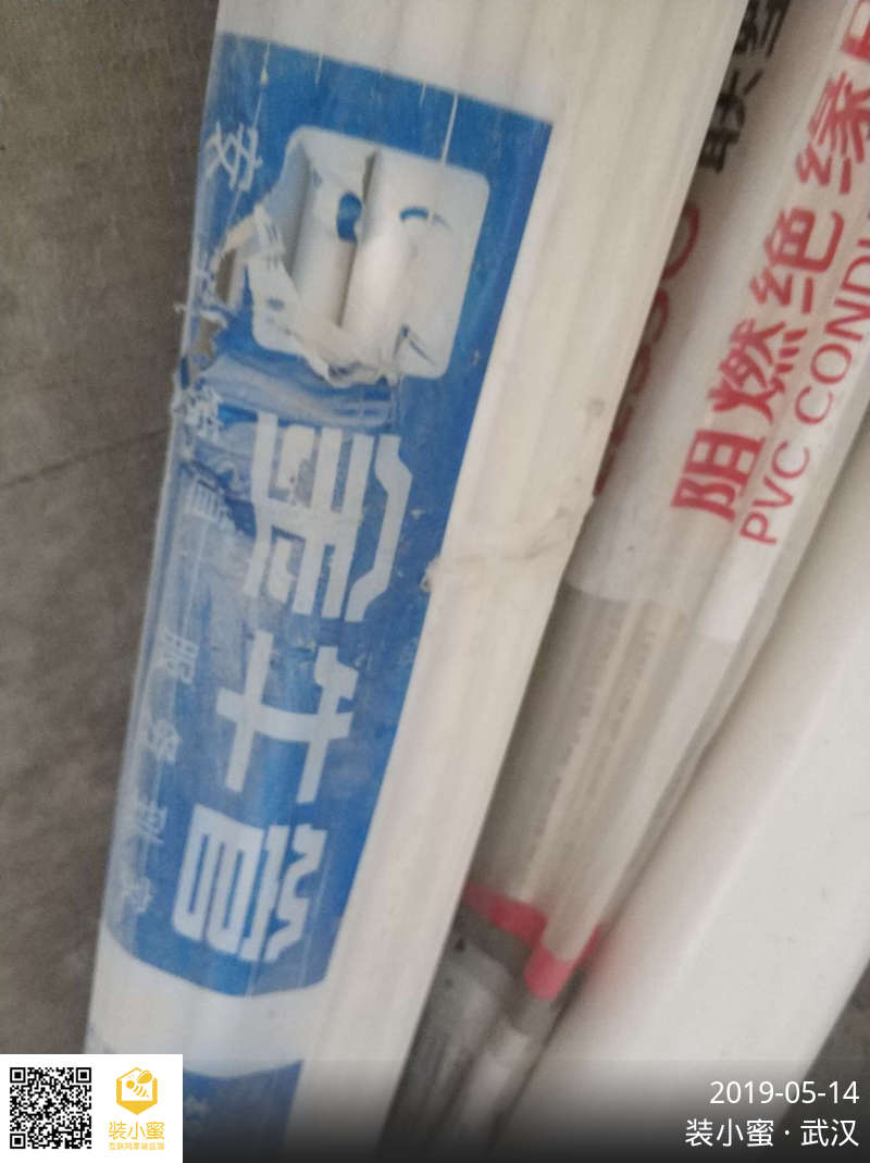

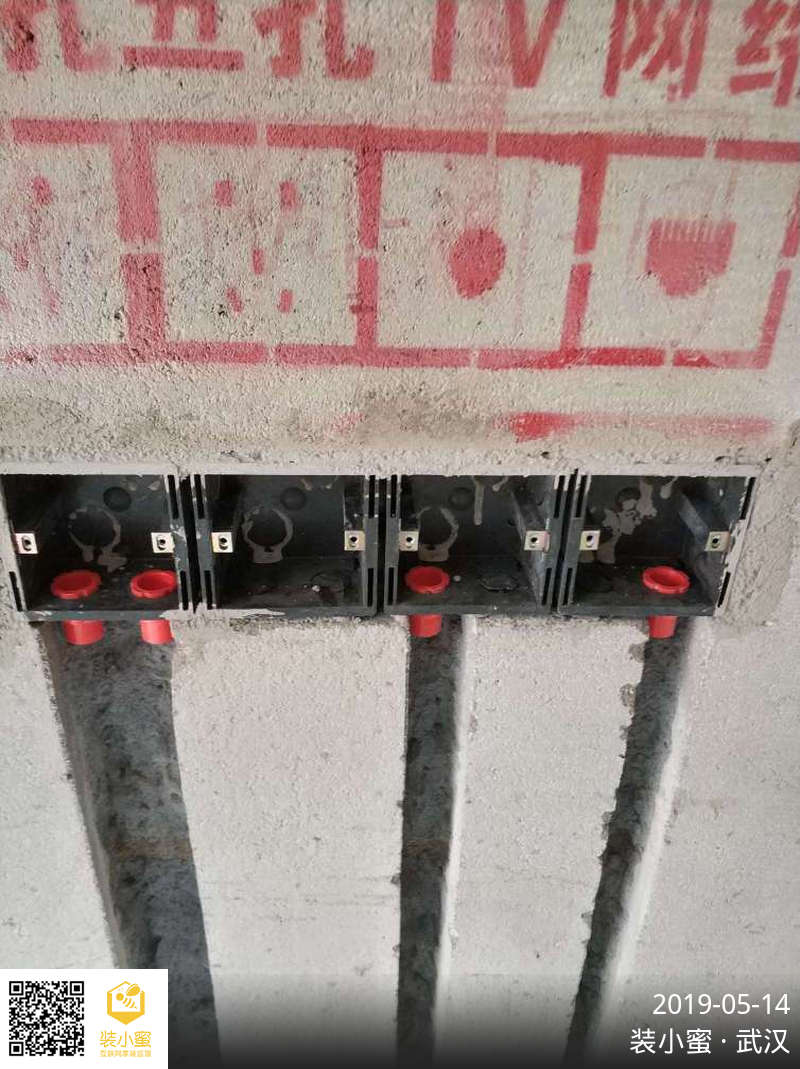

电线管
电线

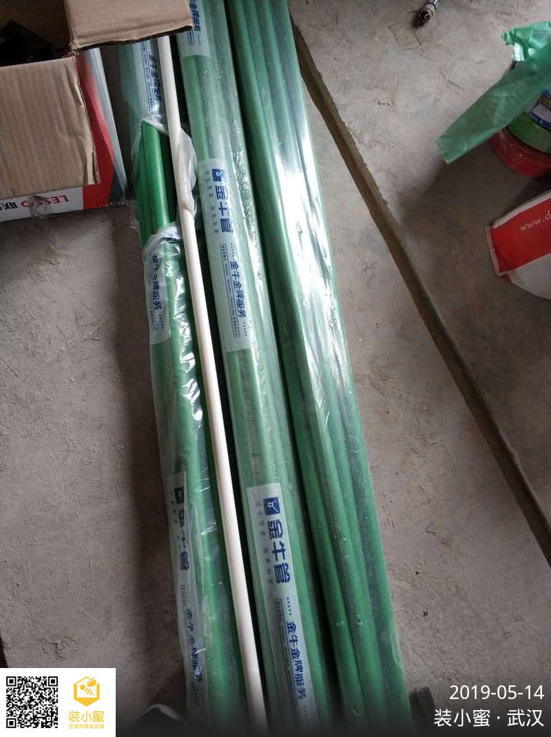

PPR水管
