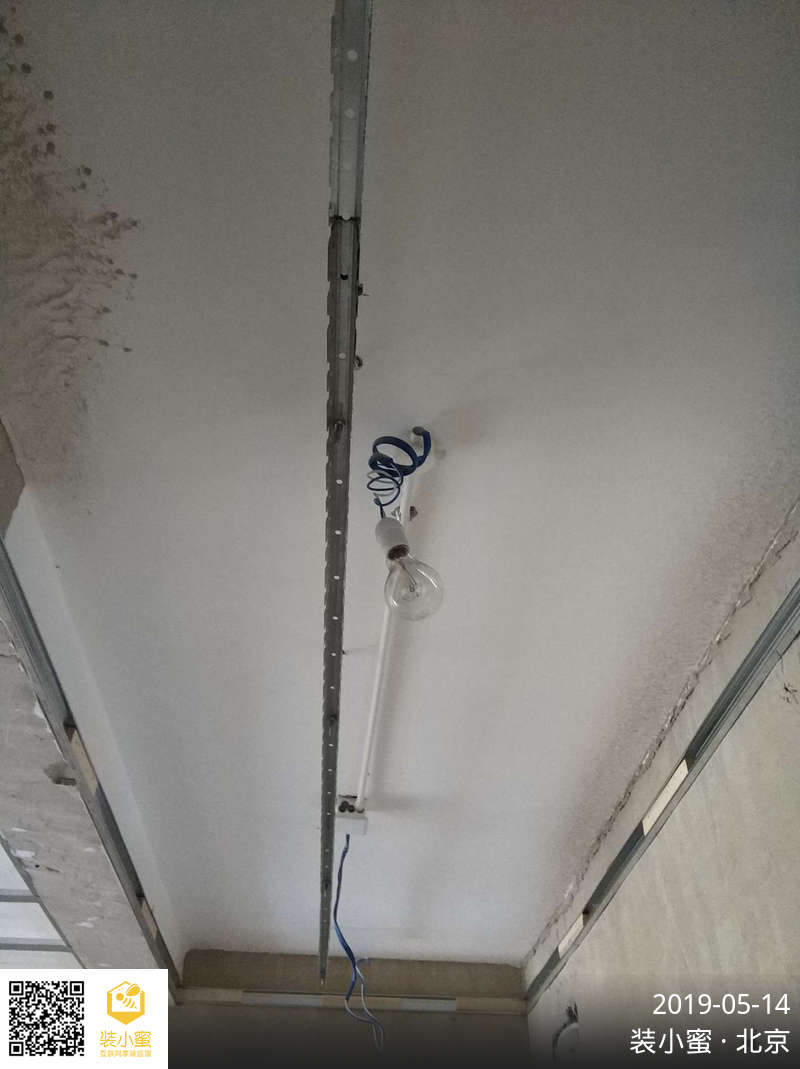

正常,木工已经进场。

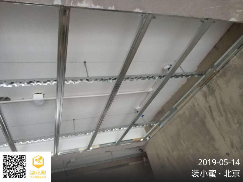

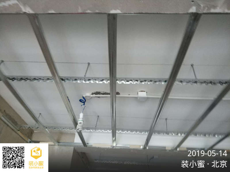

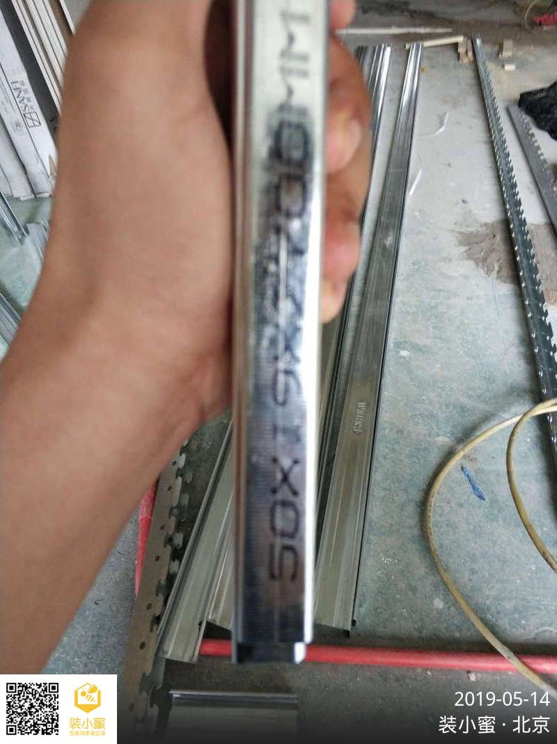

侧板缺少竖向龙骨需要增加。次龙骨与边龙骨固定需要用铆钉或龙骨钳子。
确定筒灯开孔尺寸
下次工作为瓦木基础,在下次上门期间,如有问题请及时联系我。
——来自装小蜜监理 马明辉

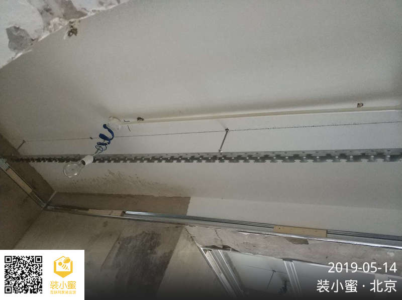

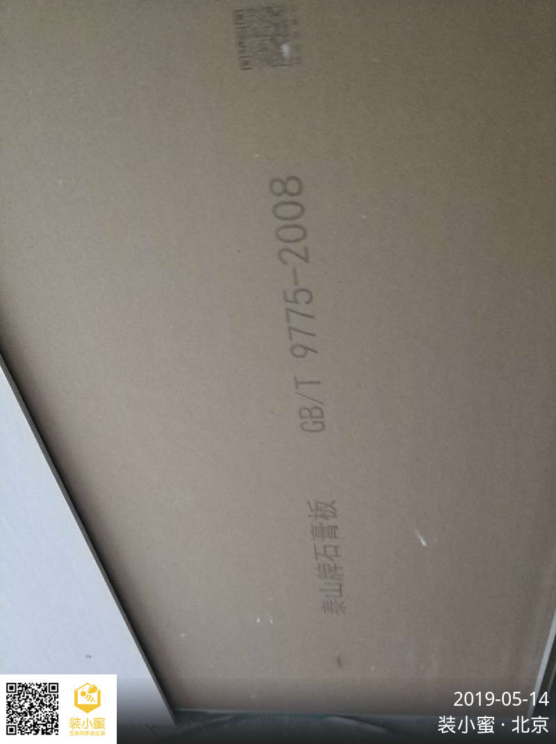

吊顶侧挂板施工符合要求
循环热水管安装符合要求
循环热水管安装符合要求
吊杆平直,用材符合要求
吊杆与主龙骨固定符合要求

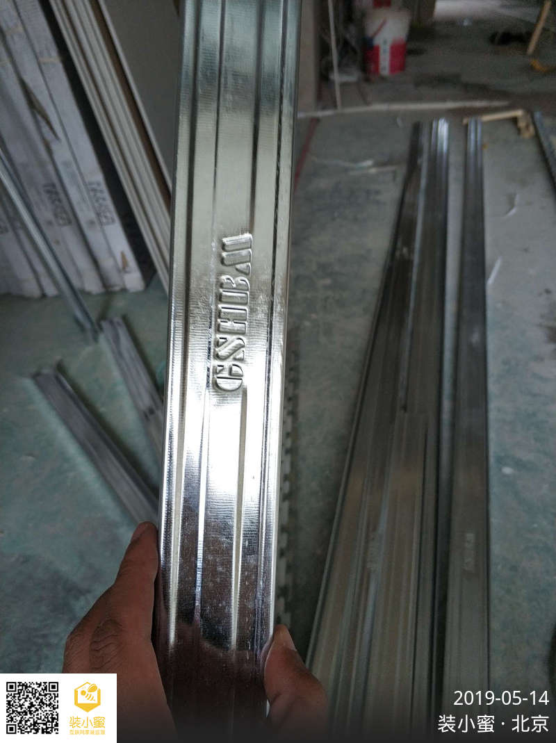

主次龙骨质量符合要求
主龙骨安装固定施工符合要求

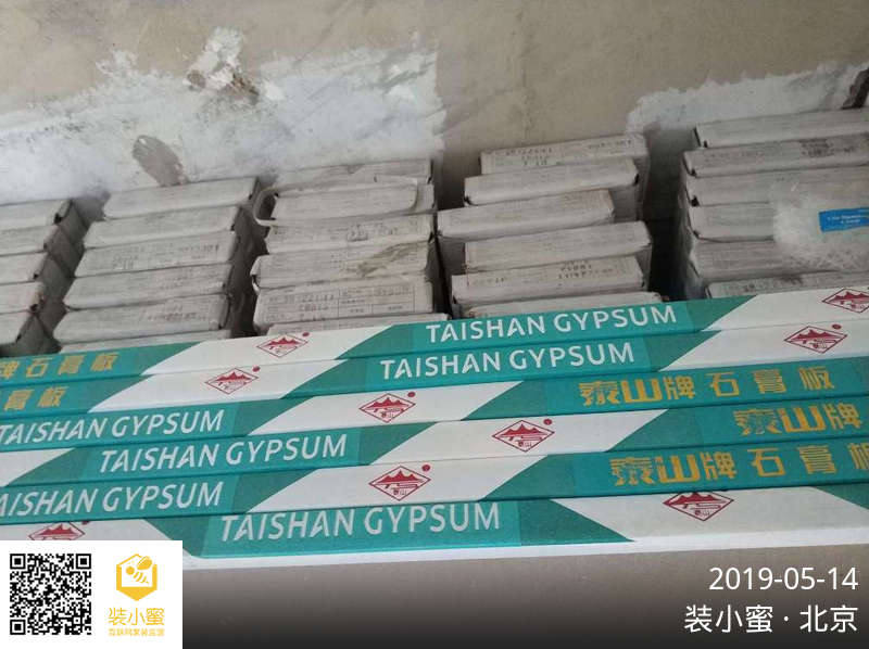

石膏板
轻钢龙骨
