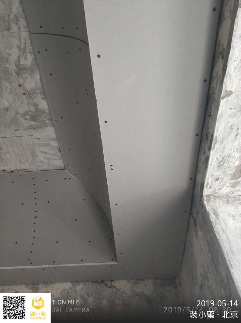

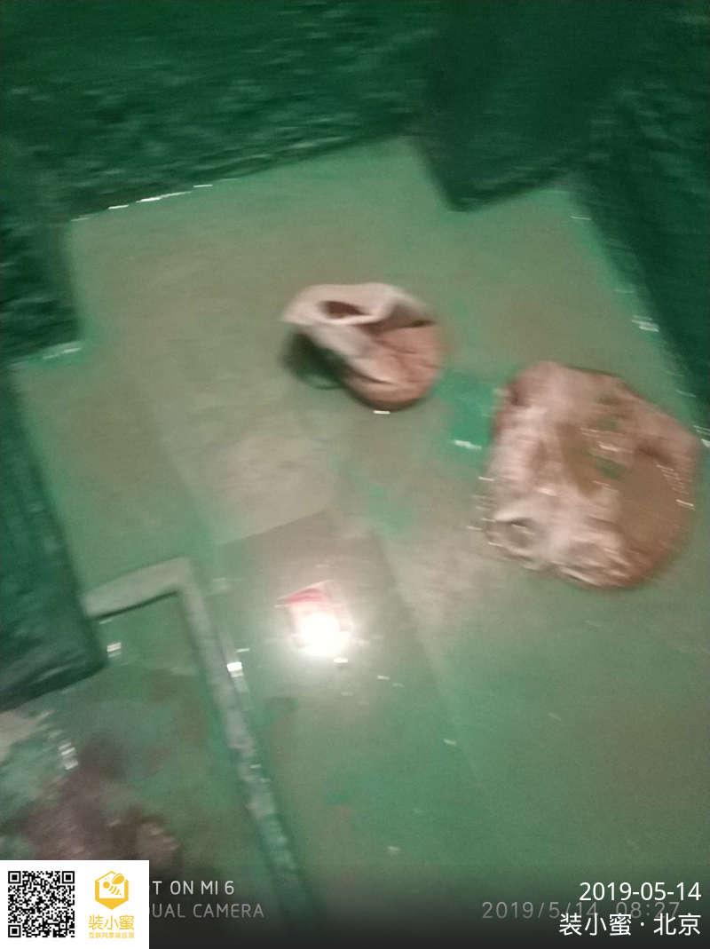

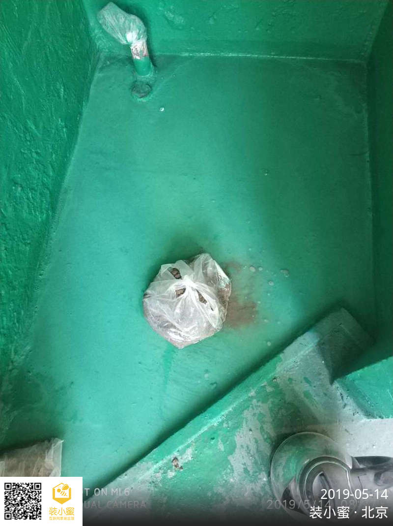

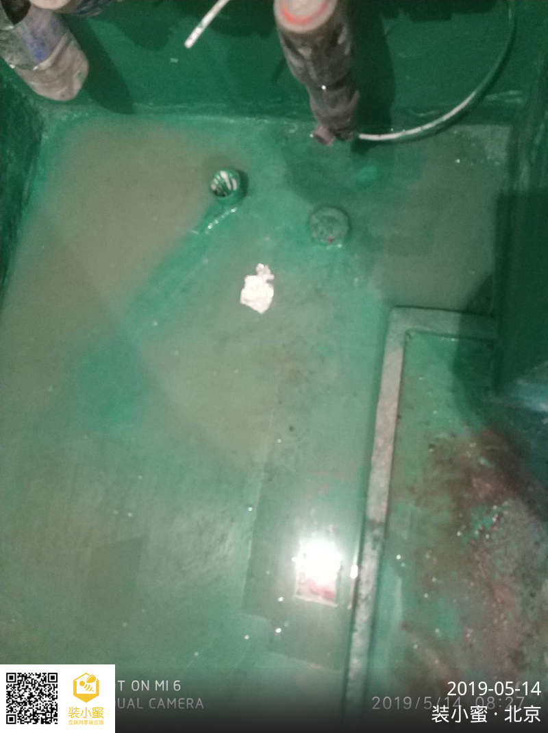

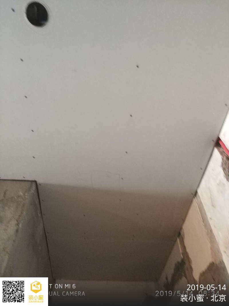

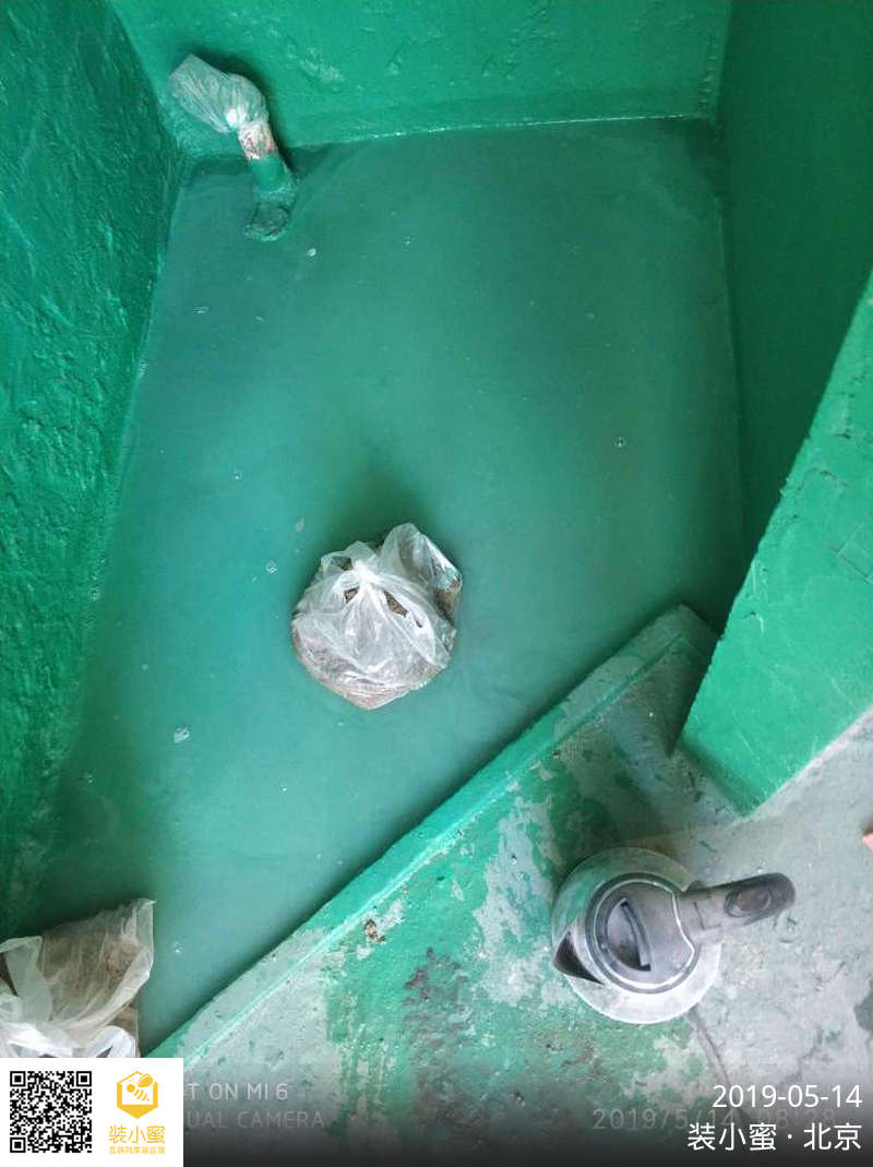

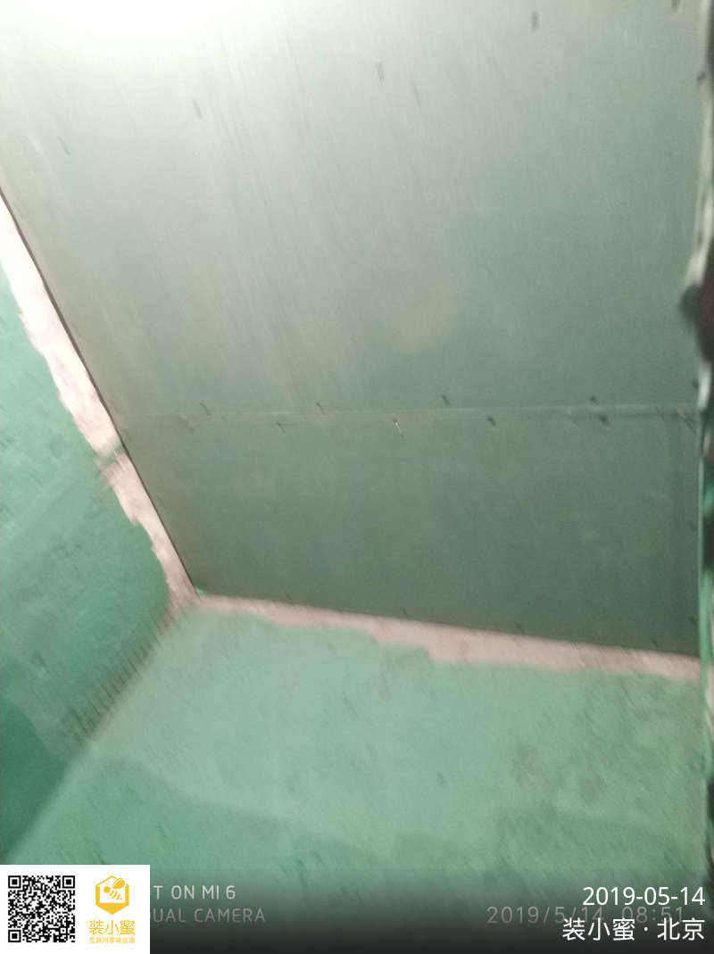

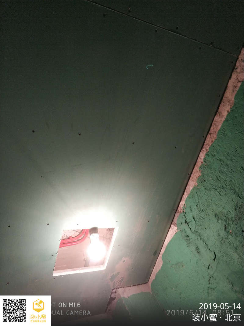

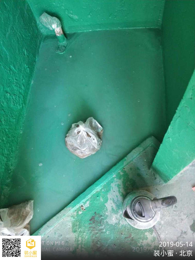

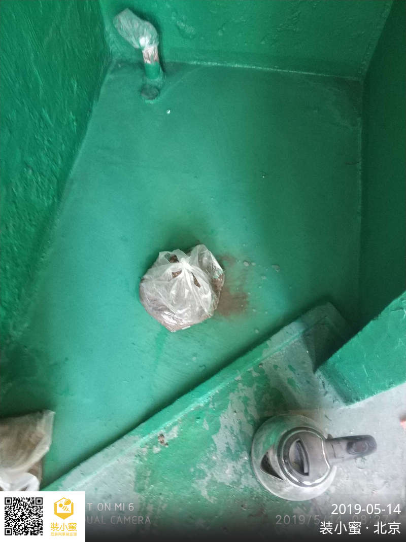

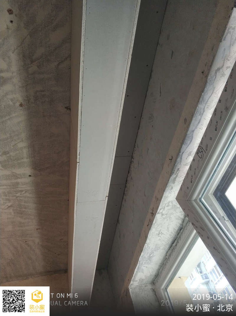

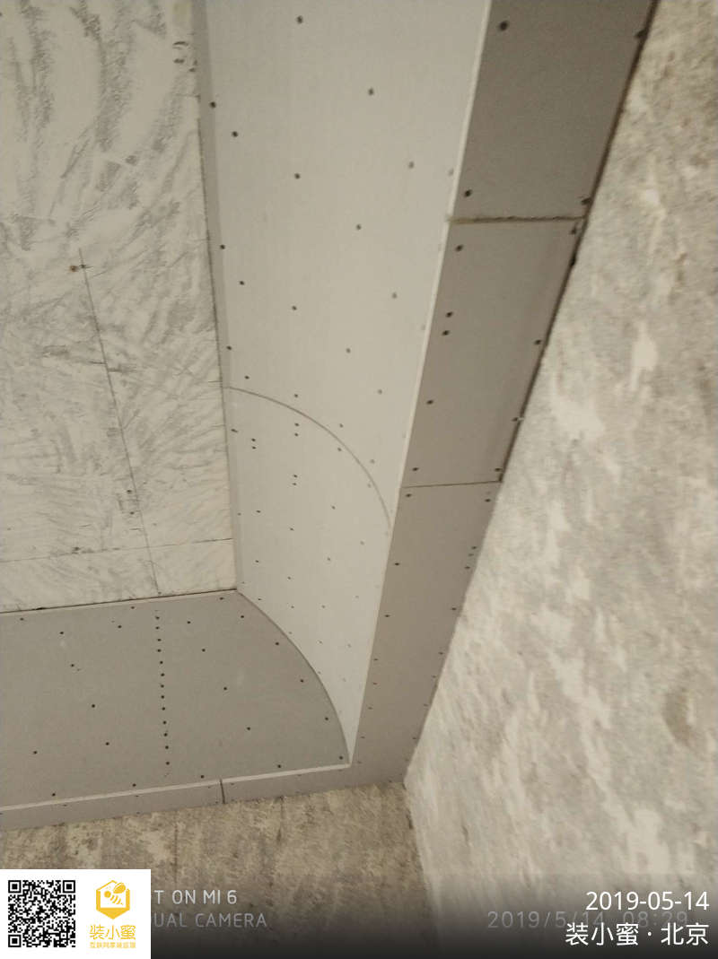

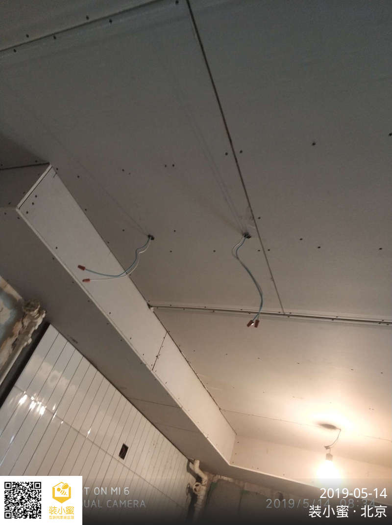

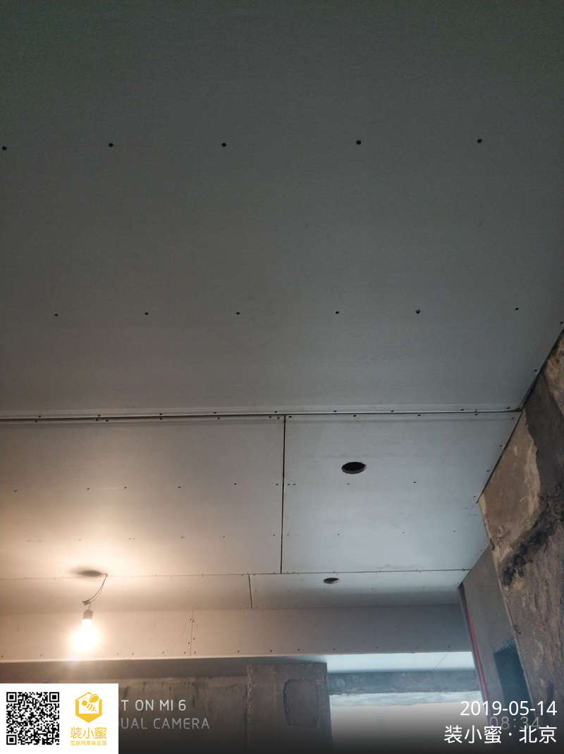

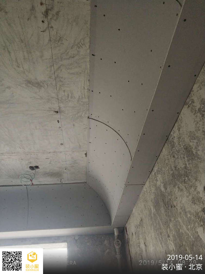

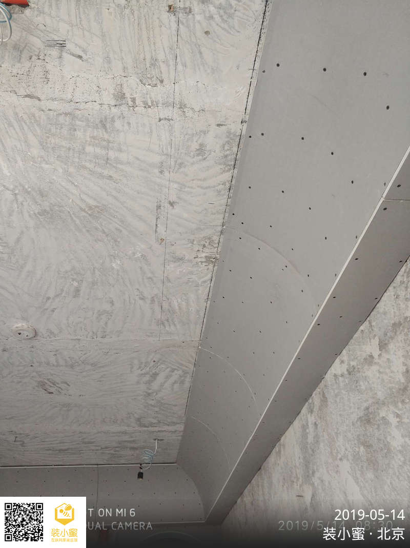

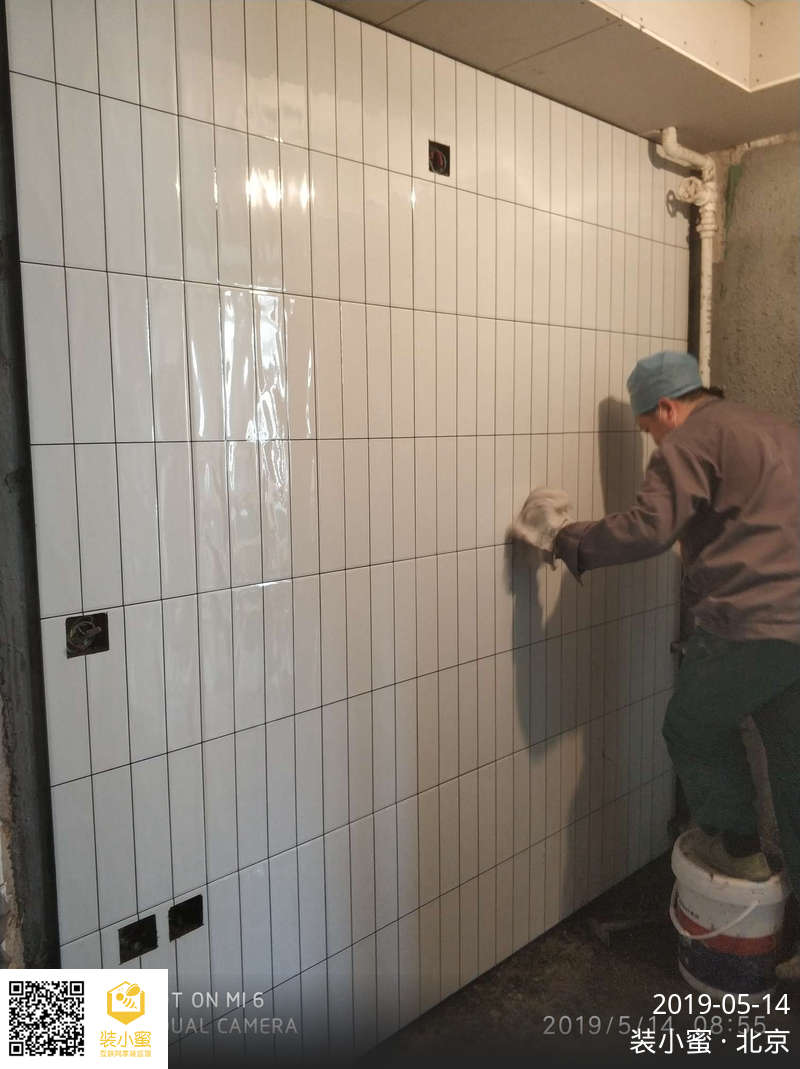

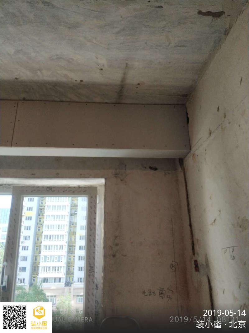

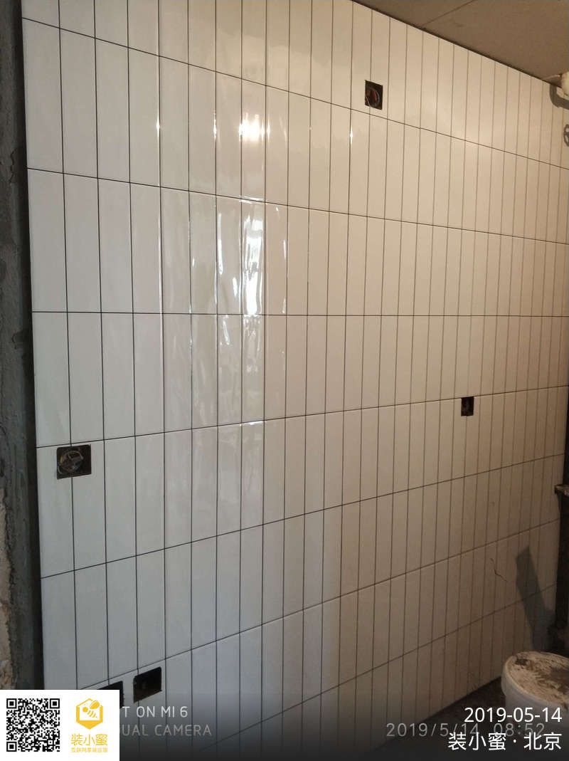

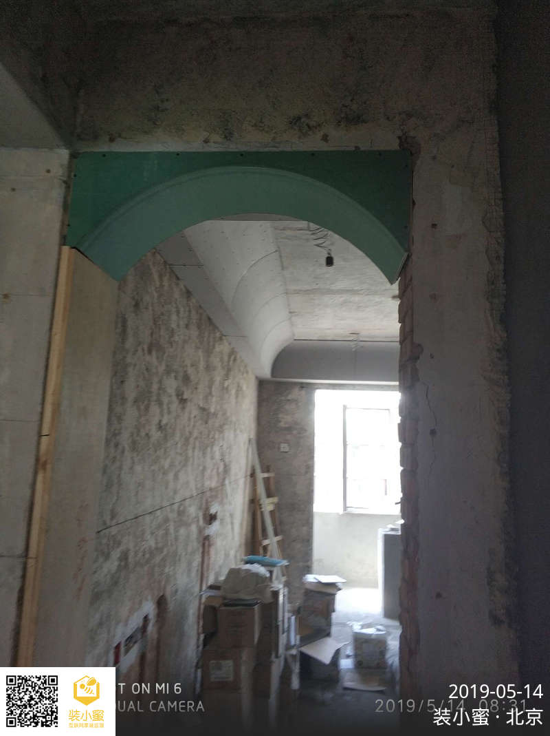

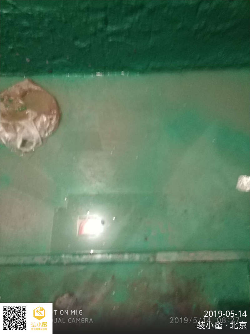

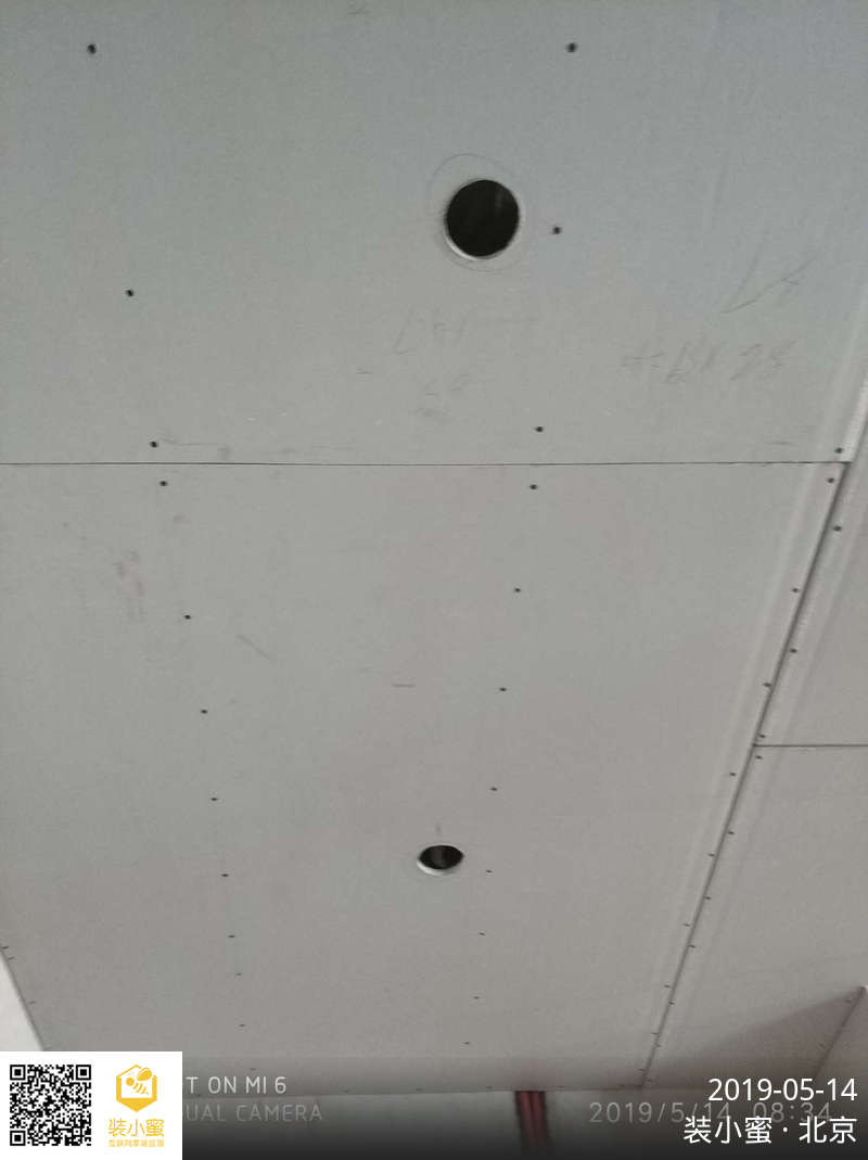

进度较慢,经检查本次闭水经过48小时闭水试验,因去楼下业主家确认,楼下业主不在家,后由物业联系业主确认没有滴渗漏现象,符合施工要求吊顶石膏板板面平整干净,拐角处用七字形拐弯符合施工要求,石膏平固定用自攻螺固定入板深度符合施工要求,墙地面防水层涂刷均匀无漏刷气泡现象现象,管道口和根部涂刷饱满,贴好的墙砖缝隙均匀。
防盗门左右有误差。

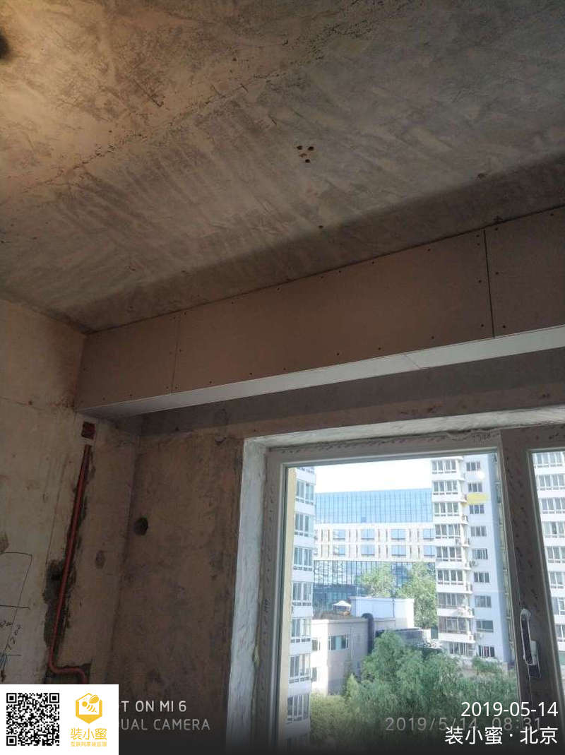

次卧的窗扇有些松动。
建议找窗户厂家进行调整。

淋浴房区域经闭水试验,无渗漏现象
地面防水层涂膜质量符合要求
管根部位加强防水
墙面干区防水层施工区域符合要求
