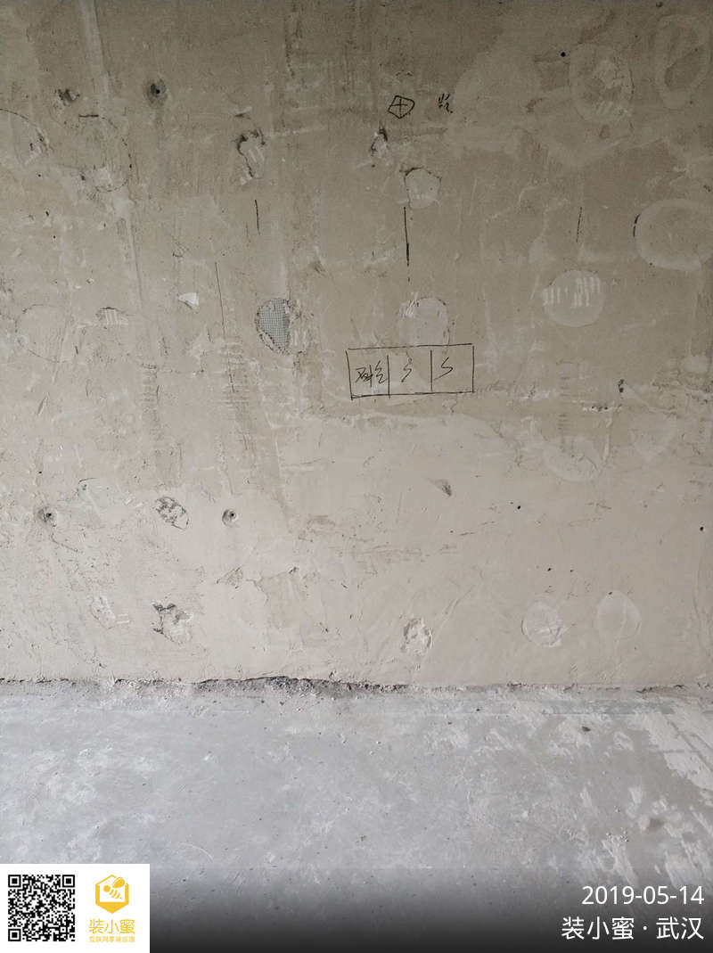

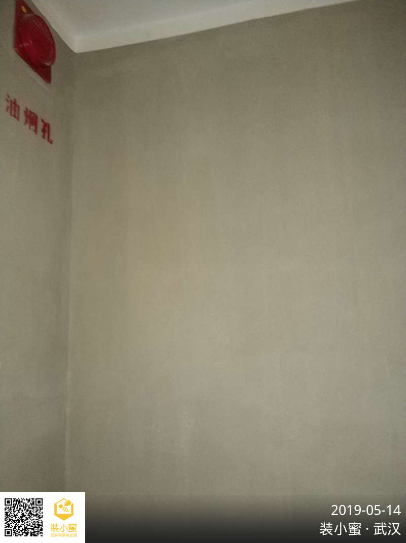

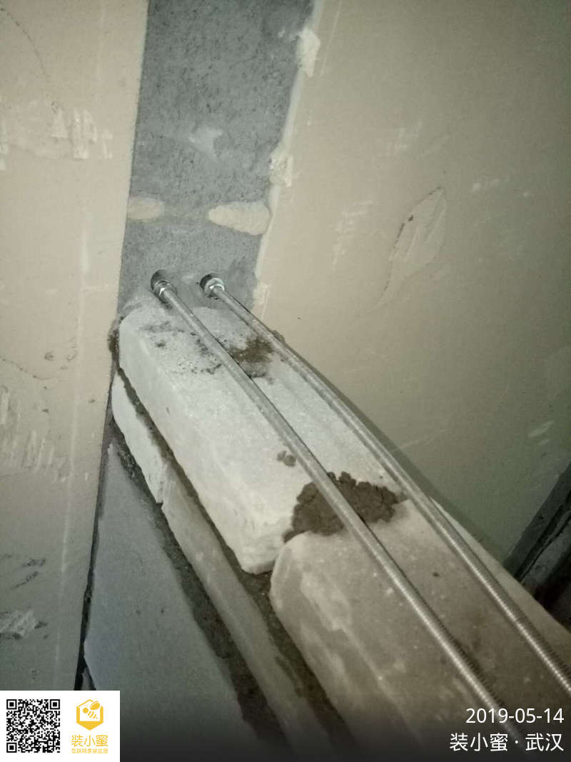

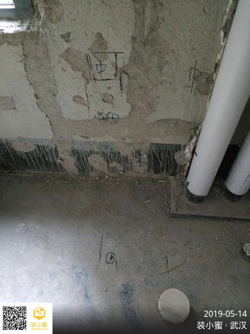

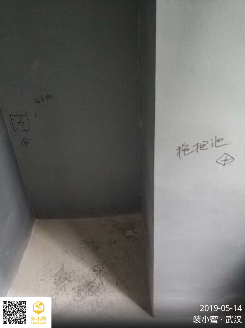

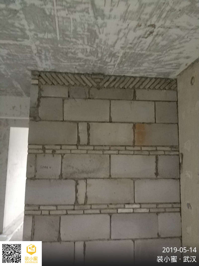

1,主卫生间处扩,干区部分墙面找平石膏层需铲除干净,不平处找平,再涂刷防水。
2,部分墙面保温层铲除后,基层有空鼓现象,腻子批嵌前需挂网防裂加固处理。

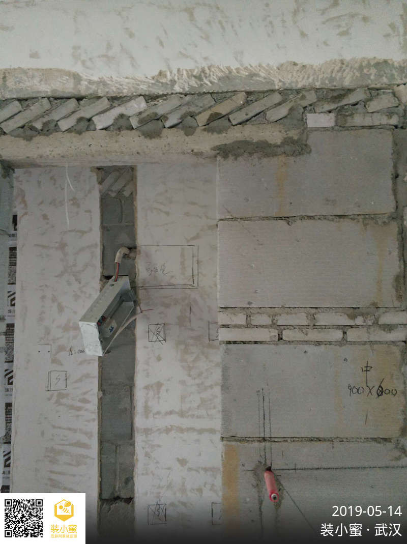

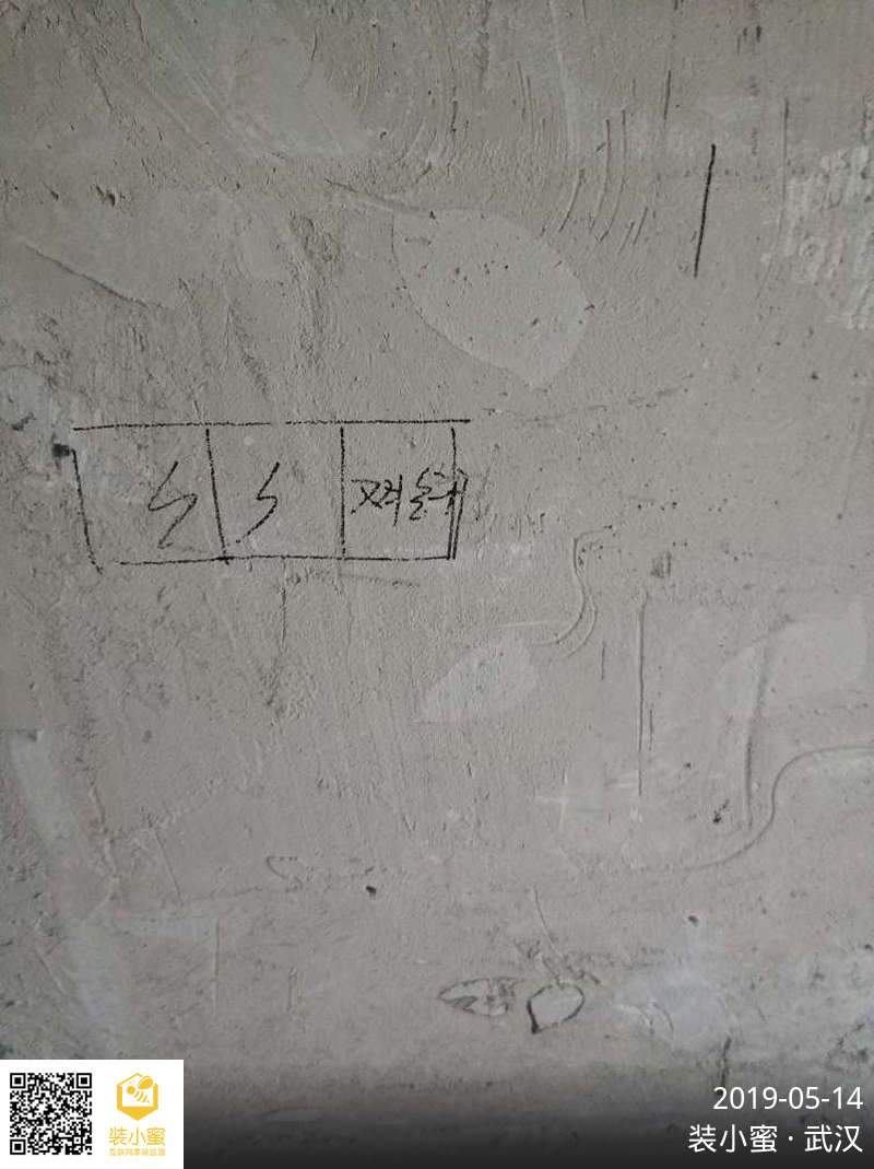

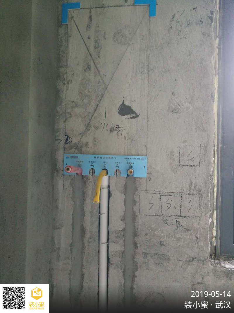

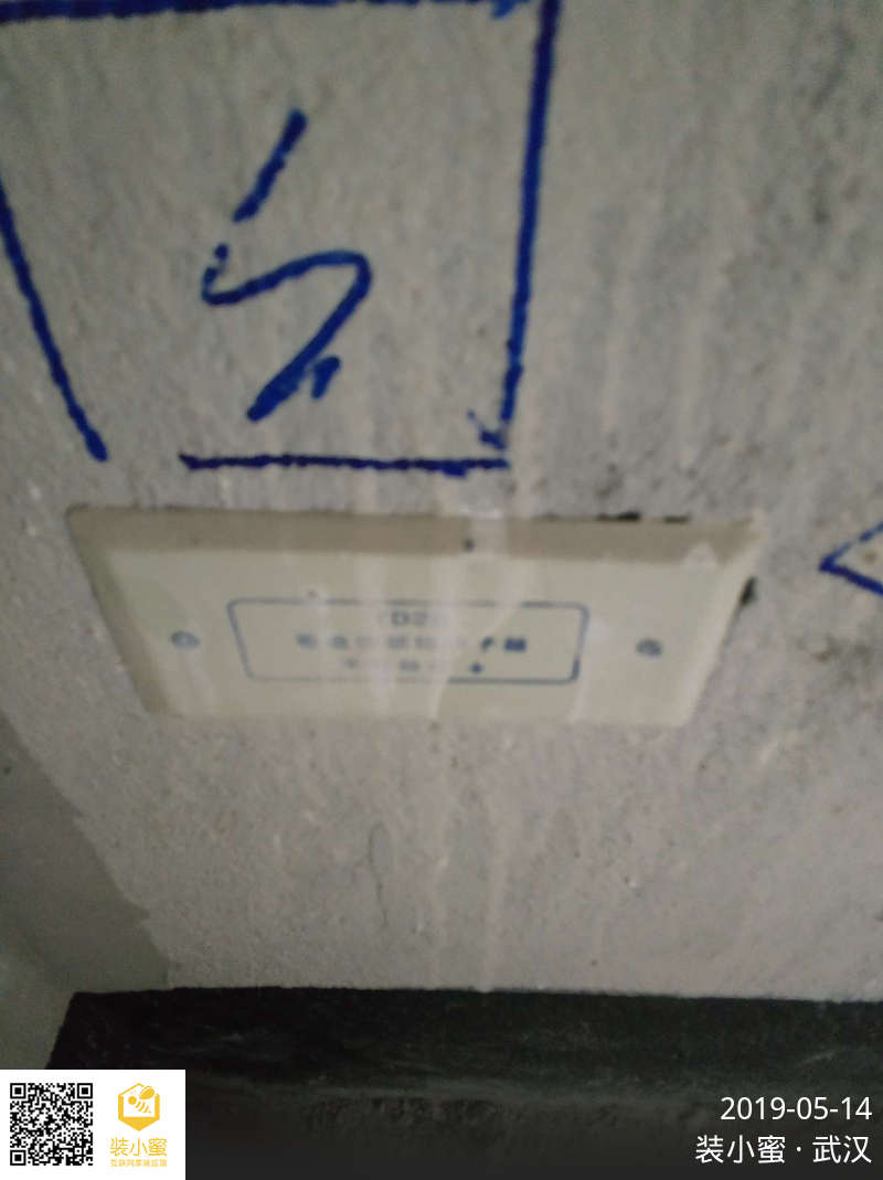

电路:厨房,卫生间,空调(风管机)进线4平方,阳台进线单独回路,冰箱单独回路进线2.5平方,弱电箱监控单独回路。厨房要求并联分线,不得多插座串联走线,强弱电保持间距,交叉做抗干扰处理,底盒安装平整锁扣连接,线管安装平整拐弯处要求无破损,连接等电位。全房插座线,地线为2.5平方线,每个区域单独回路。网线建议使用六类或七类网线。空开应于线径相匹配,除壁挂空调外,其他插座空开应配漏电保。

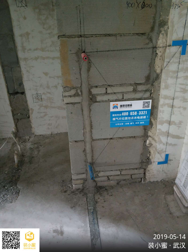

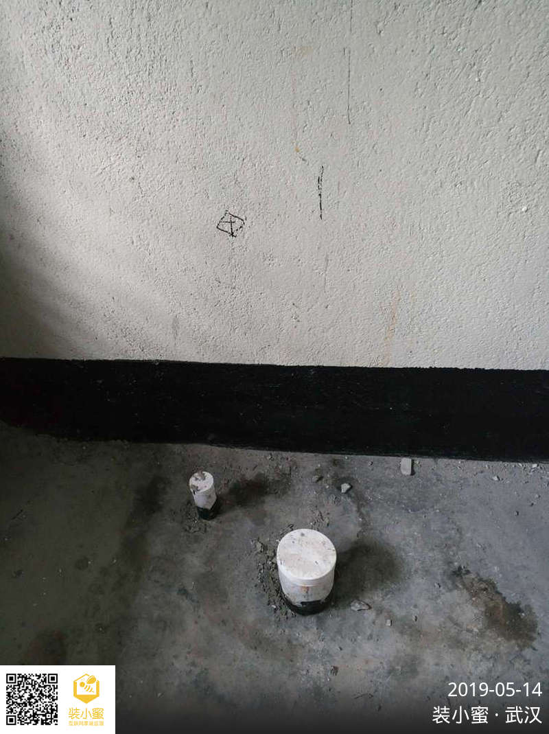

3,给水管:卫生间水管走天,热水管保温处理,冷热水保持间距,管卡间距70公分固定,电上水下。给水管进水管,主水管25管。
下水工艺:走最近管路,减少直弯,建议多采用斜三通。

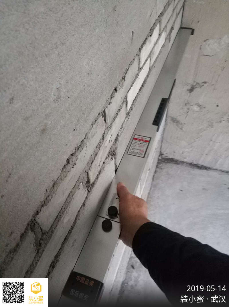

墙面基层表面基本平整
符合标准:18项

水电管线的走向设计合理,可以实施
给水点位置与水管安装方案确定,可以实施
排水点位置及施工方案确定,可以实施

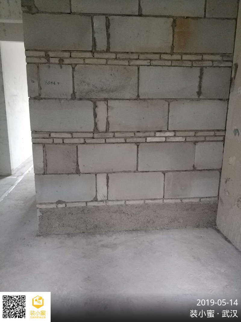

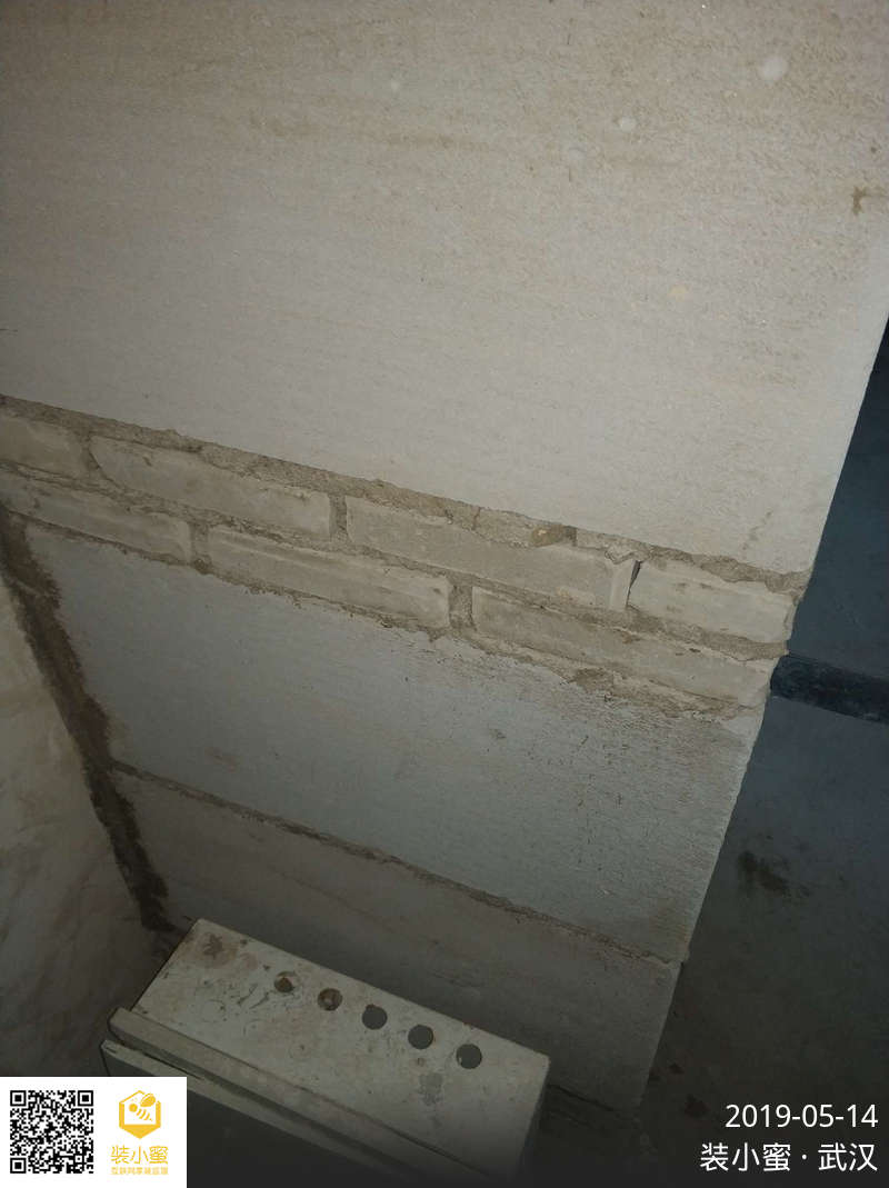

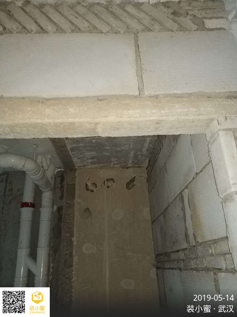

砌块表面平整,灰缝饱满
门窗洞口的过梁已设置
新砌墙体位置及尺寸正确

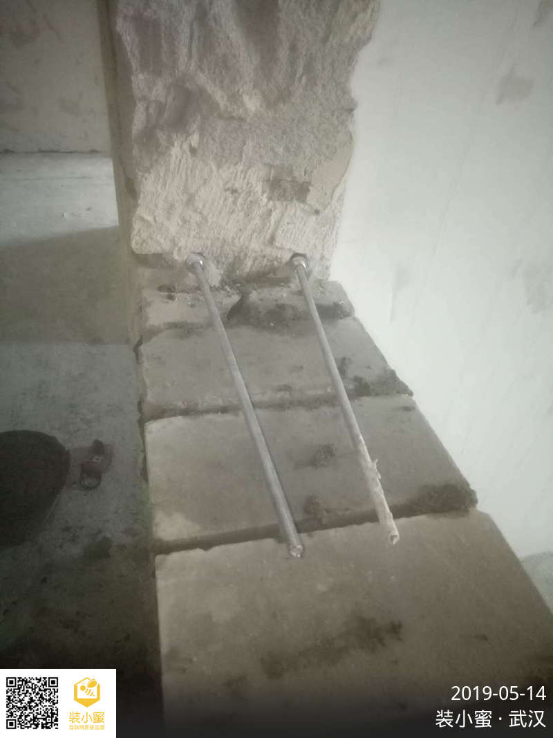

新墙与砼墙结合处已设置拉结筋
轻质砖墙体底部已施工砼(红砖)基础
湿区新砌墙底部已施工砼防水带
