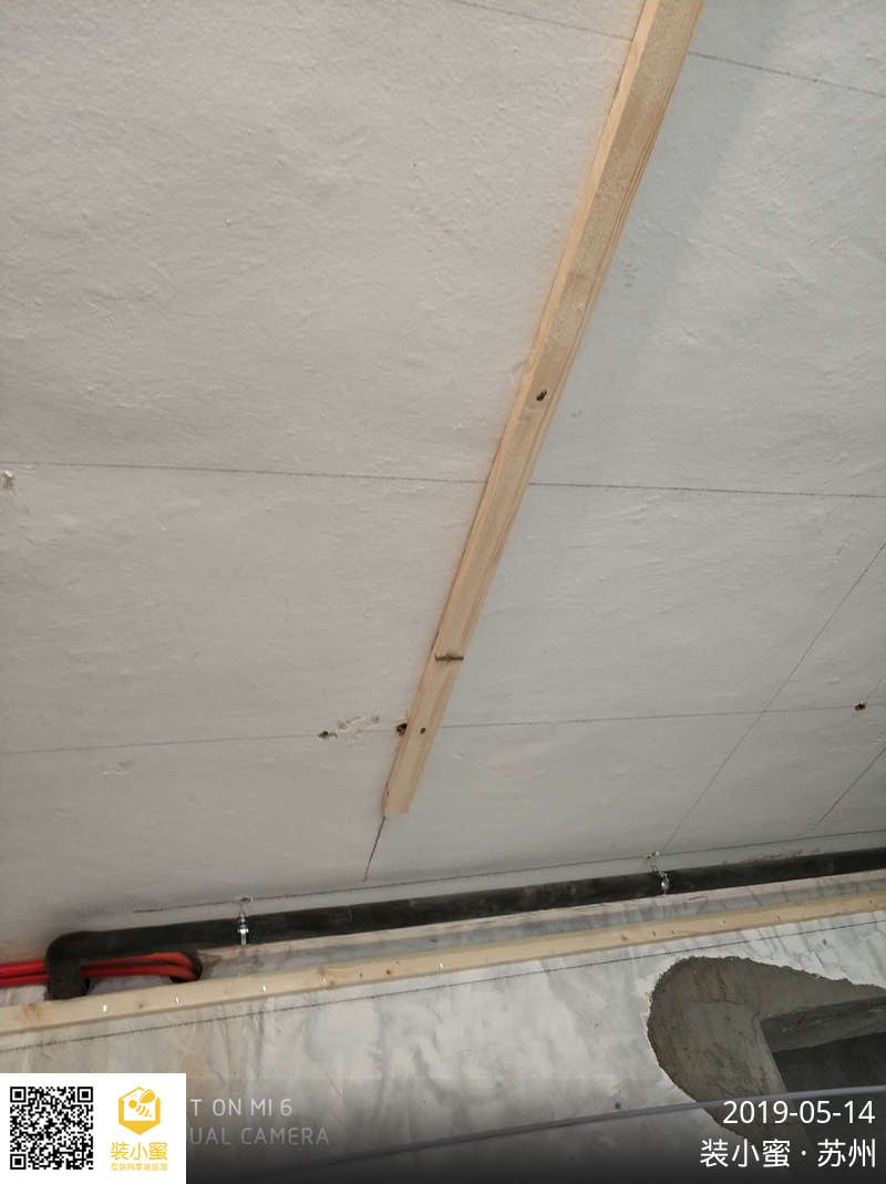

1.石膏板吊顶需注意无十字通缝。

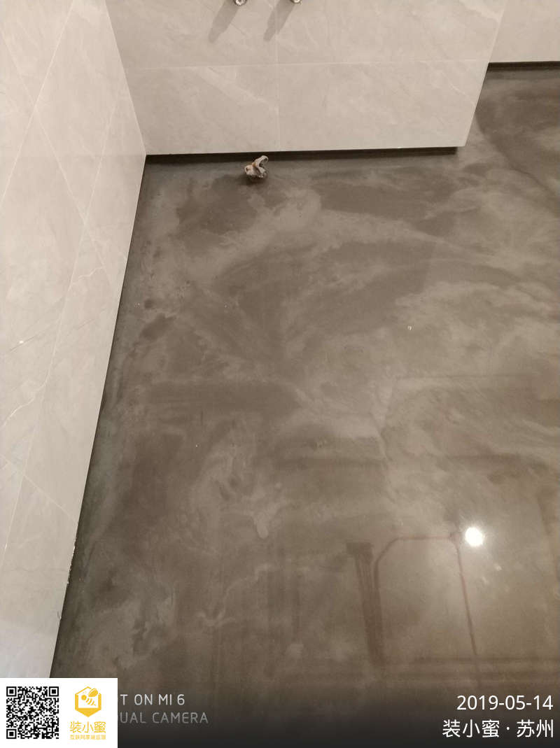

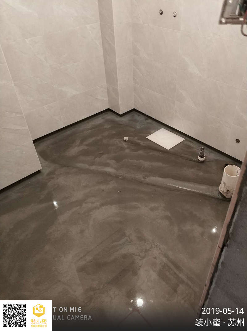

2.卫生间门槛大理石还未安装,铺贴地砖前需安装好,侧面涂刷防水。

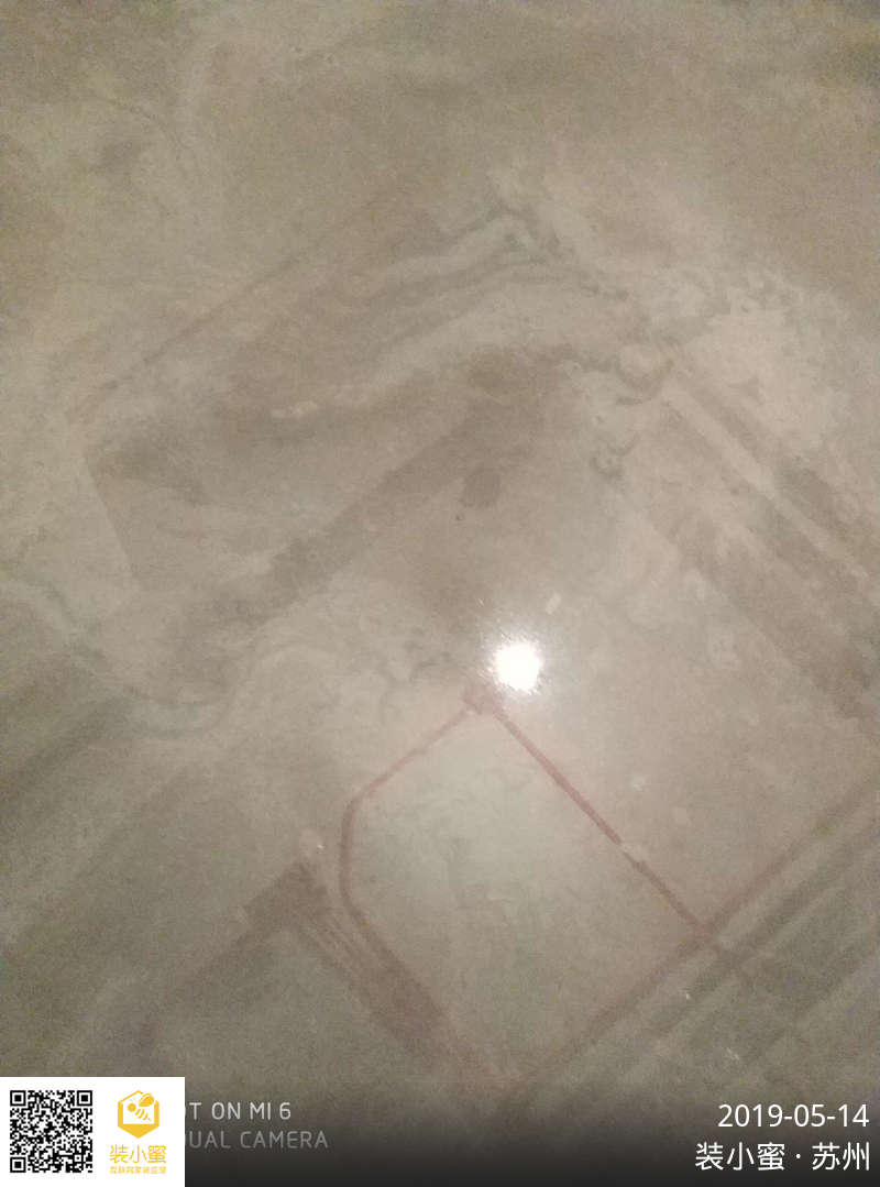

3.卫生间地面已经闭水试验,闭水时间不小于48小时。

吊杆施工固定符合要求
龙骨施工固定符合要求
地面防水层涂膜质量符合要求
管根部位加强防水

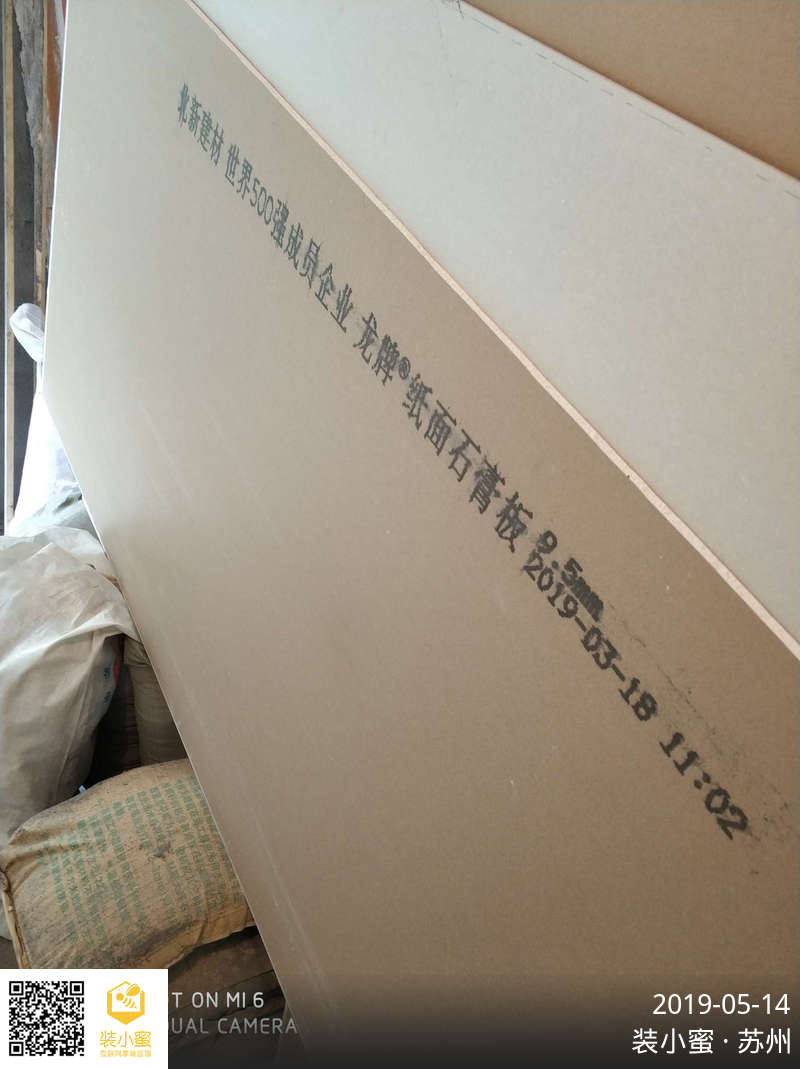

石膏板
