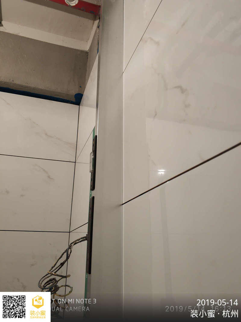

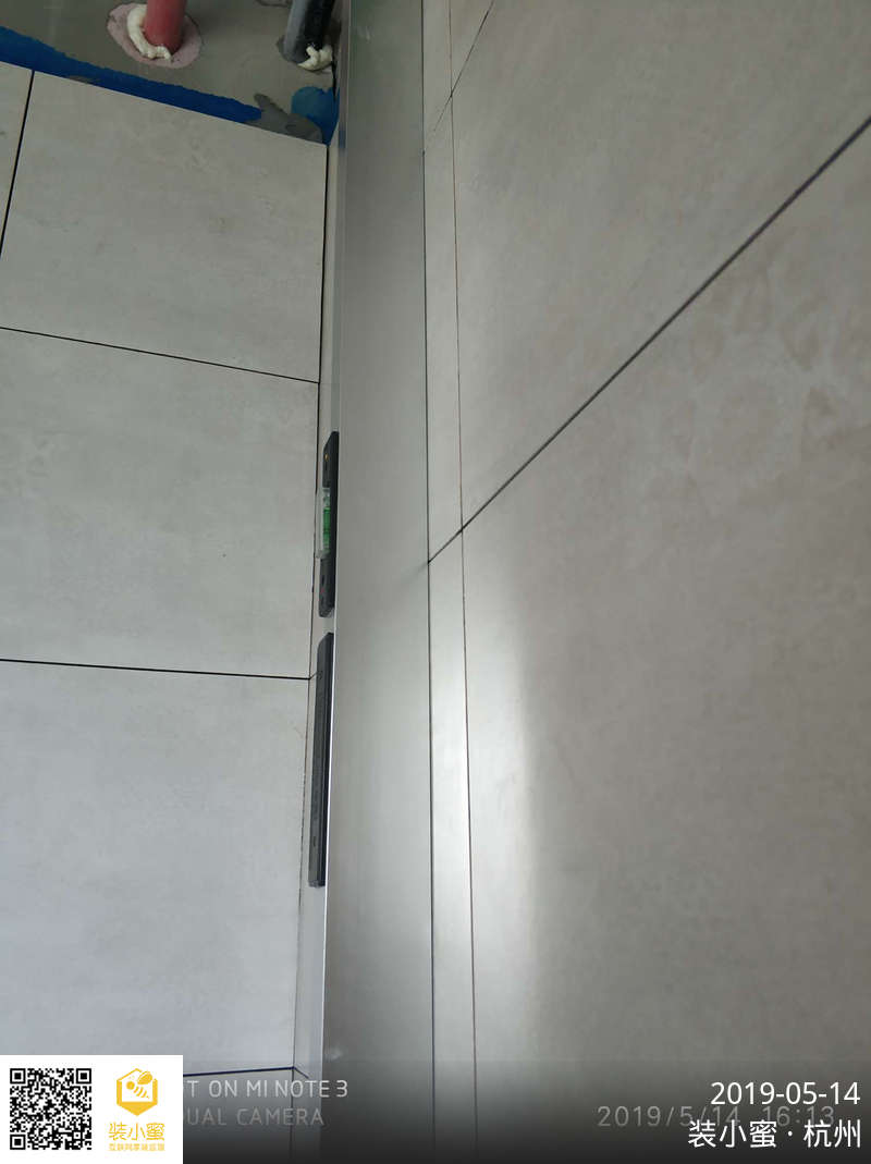

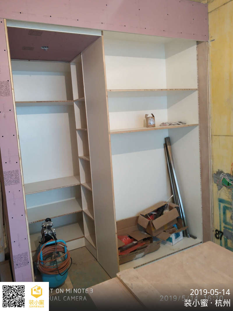

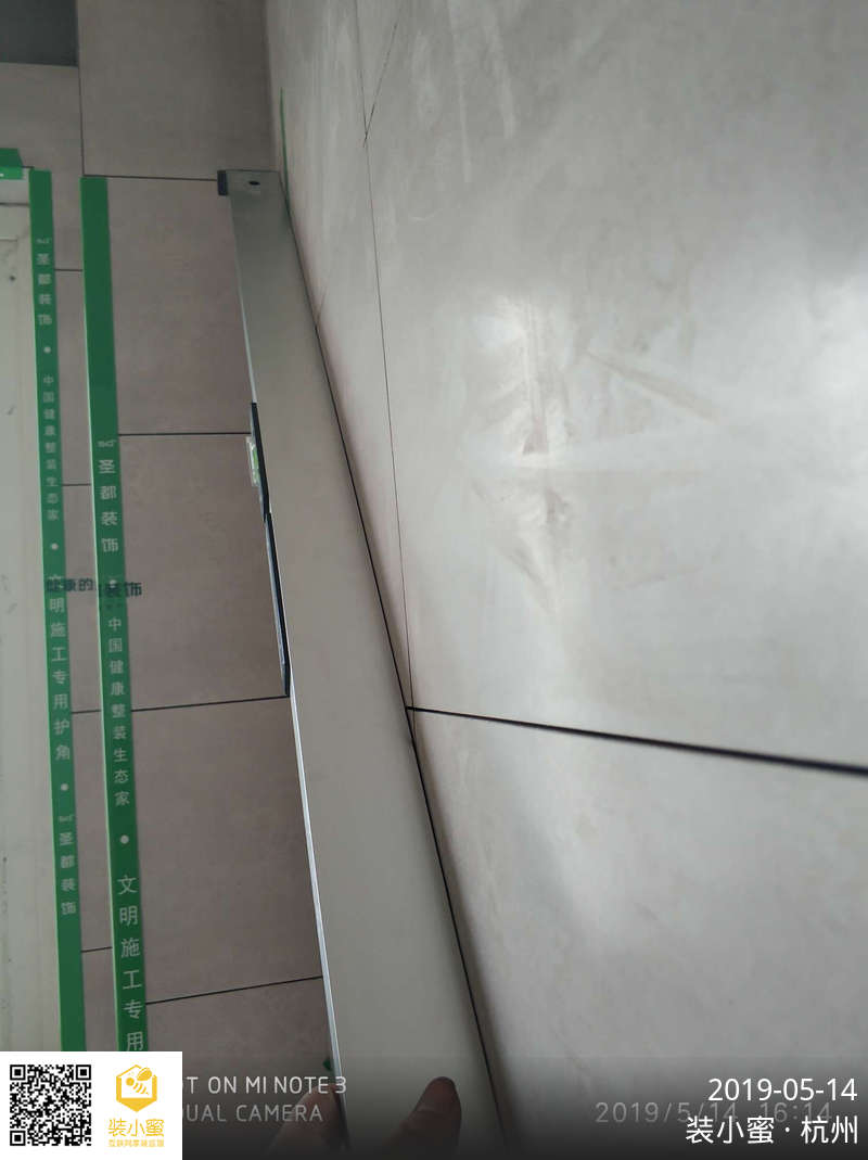

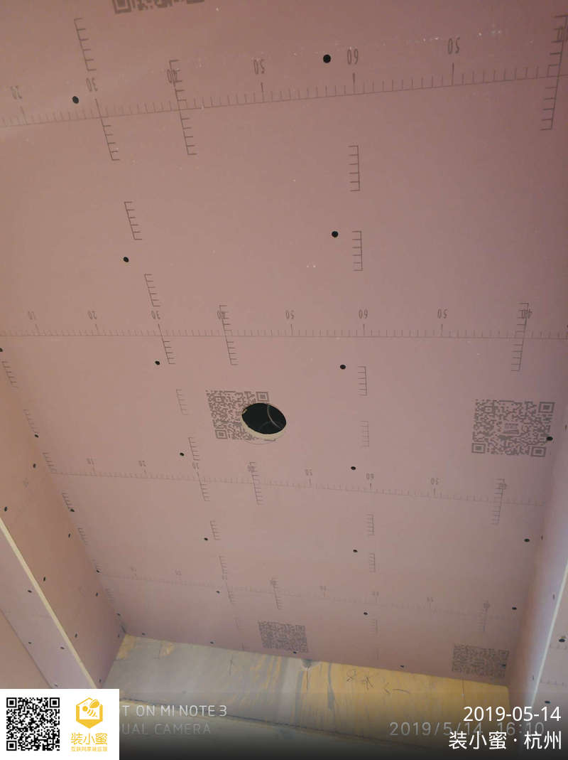

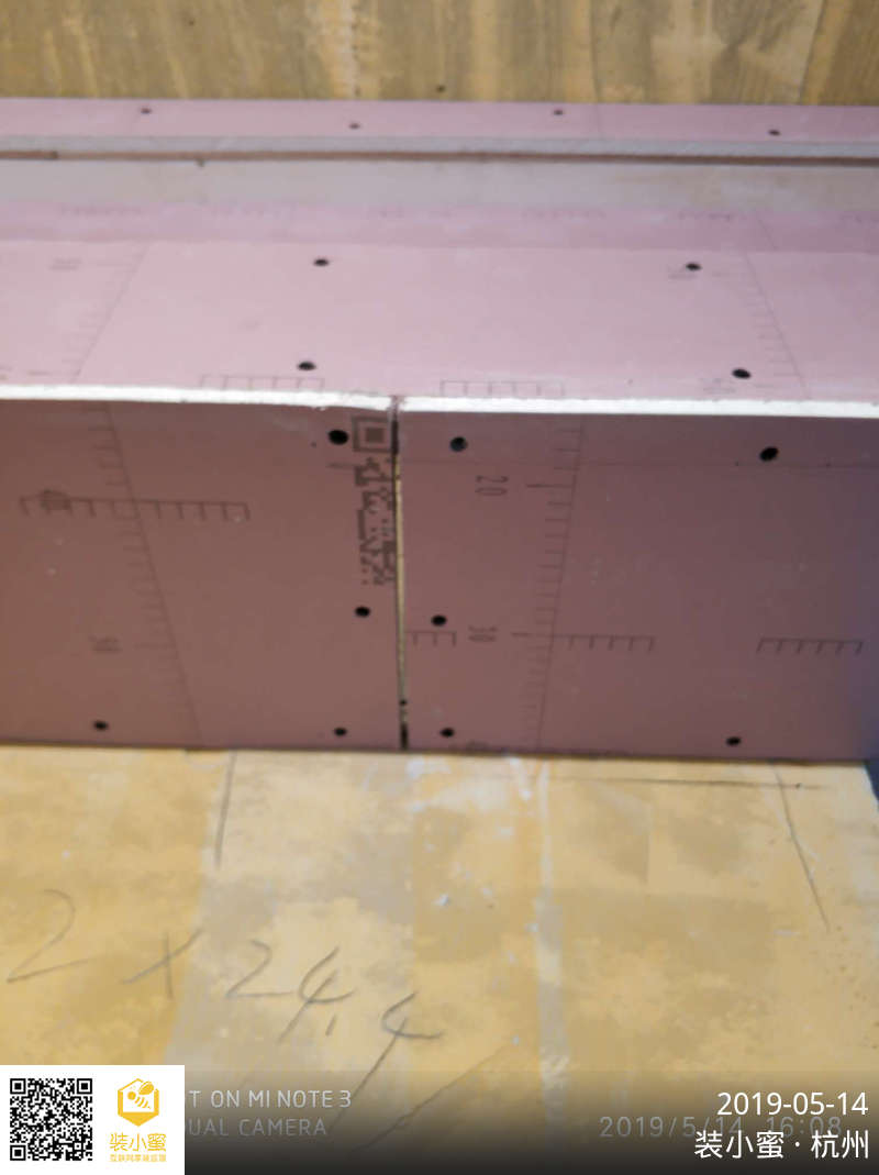

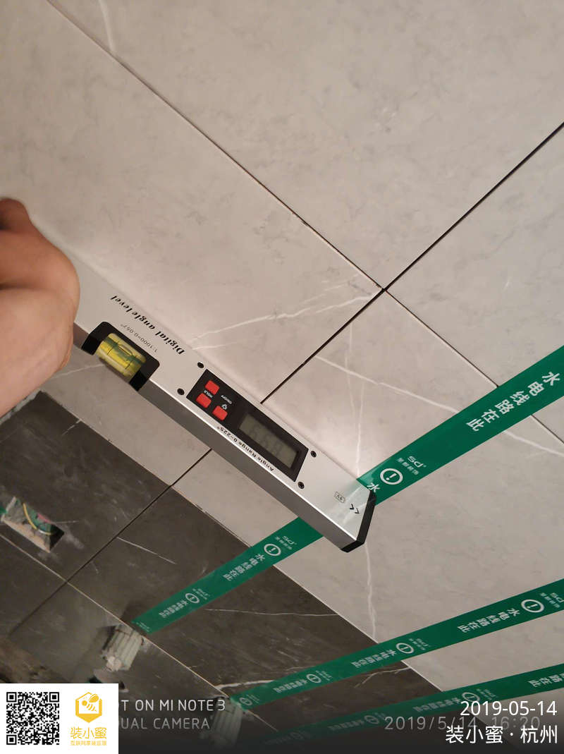

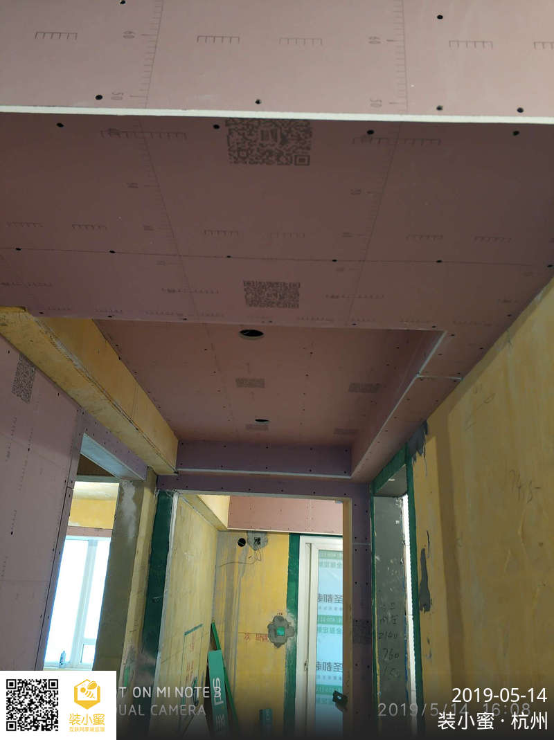

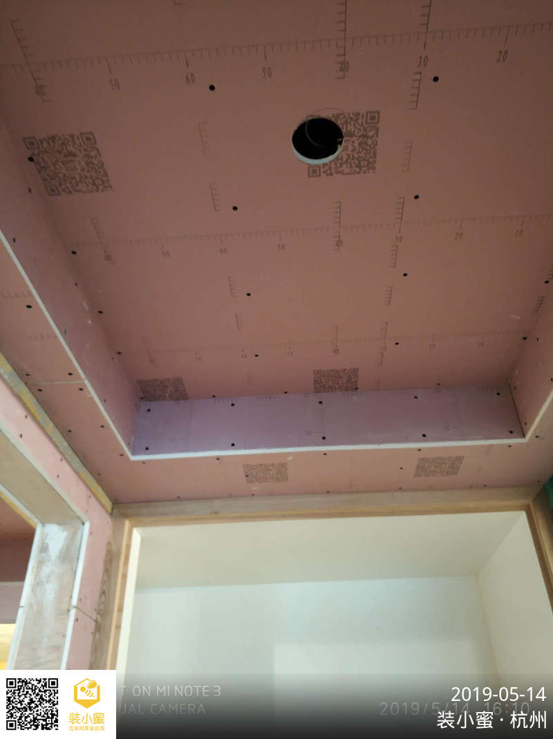

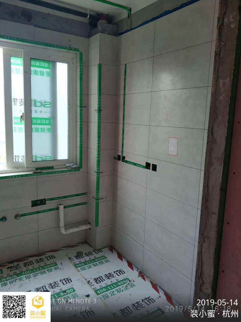

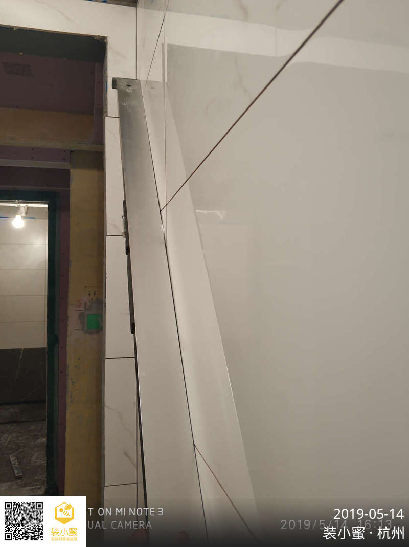

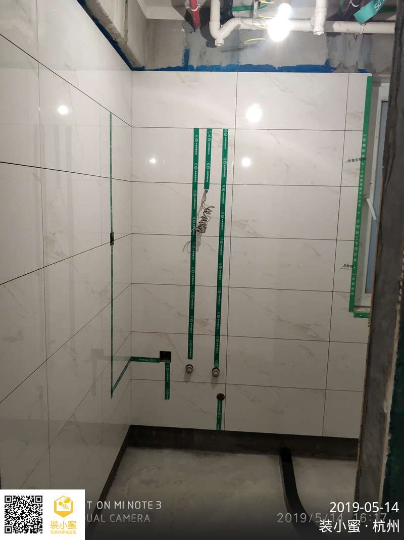

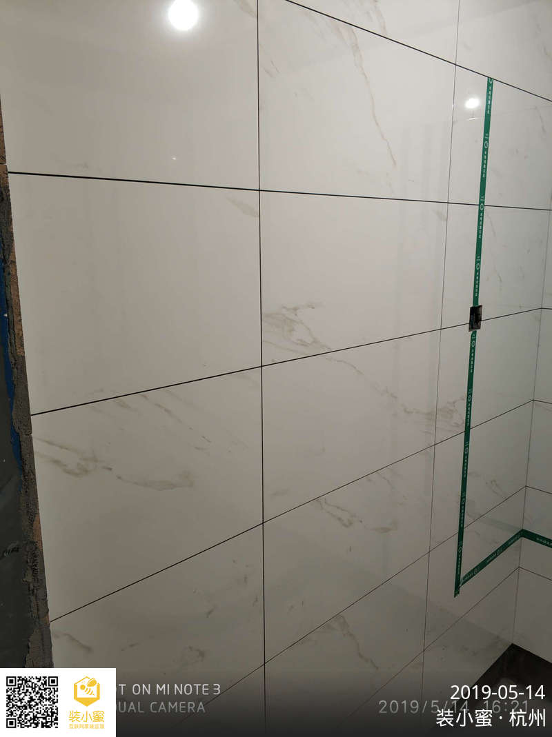

现场木工吊顶与柜体制作已全部完成,泥工工程已基本完成,泥工今日在做卫生间厨房和阳台地砖收尾工作。
发现问题如下:
1.阳台左侧原设备平台门需要尽快安排安装,安装完成后安排泥工进行贴砖收尾。因窗框往外凸出两公分,贴砖时需要注意厚度,接缝处用玻璃胶或者美缝进行收口。
2.现场木制作柜子与图纸标注有部分不一致,需要客户进行确认。
1.建议到楼下把所有排水管没垃圾进行清理疏通,防止以后容易堵塞。
2.卫生间顶部下水横管建议包隔音棉做隔音处理。
3.阳台铝合金窗户玻璃可以安排安装了。
4.书房位置原小窗户如不用则应尽快安排施工方用砖砌筑粉平。

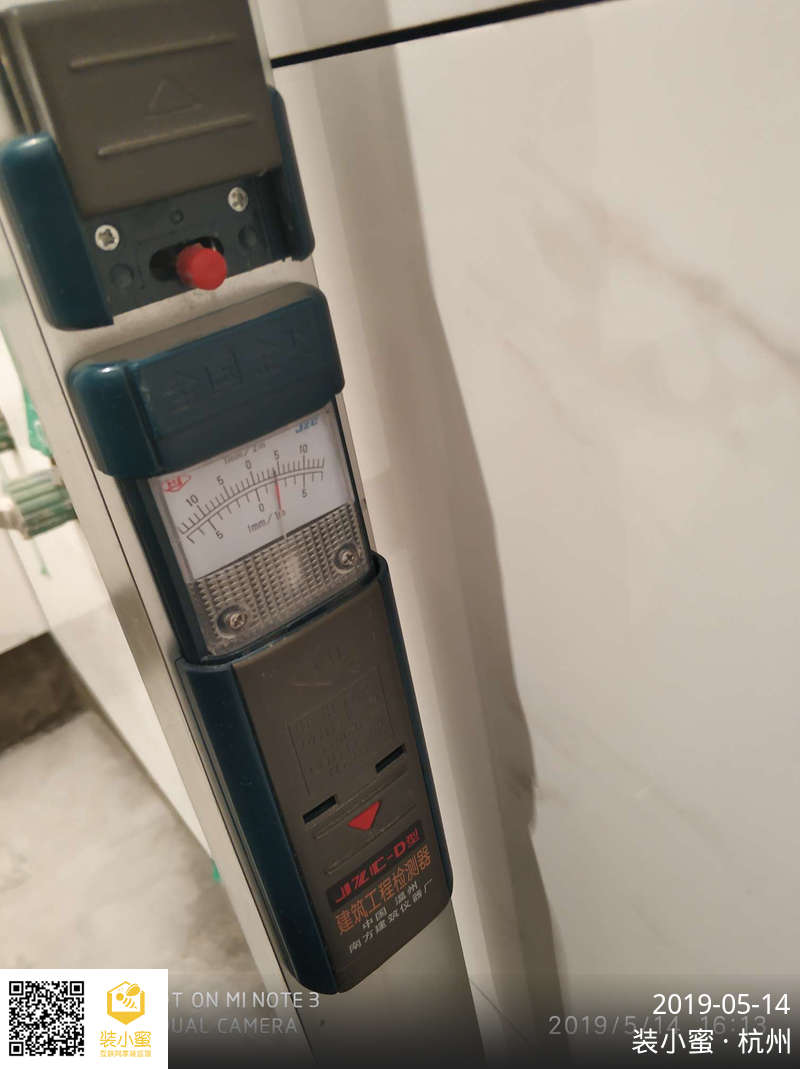

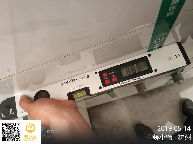

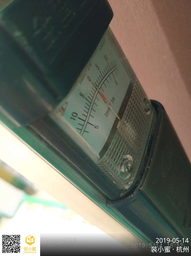

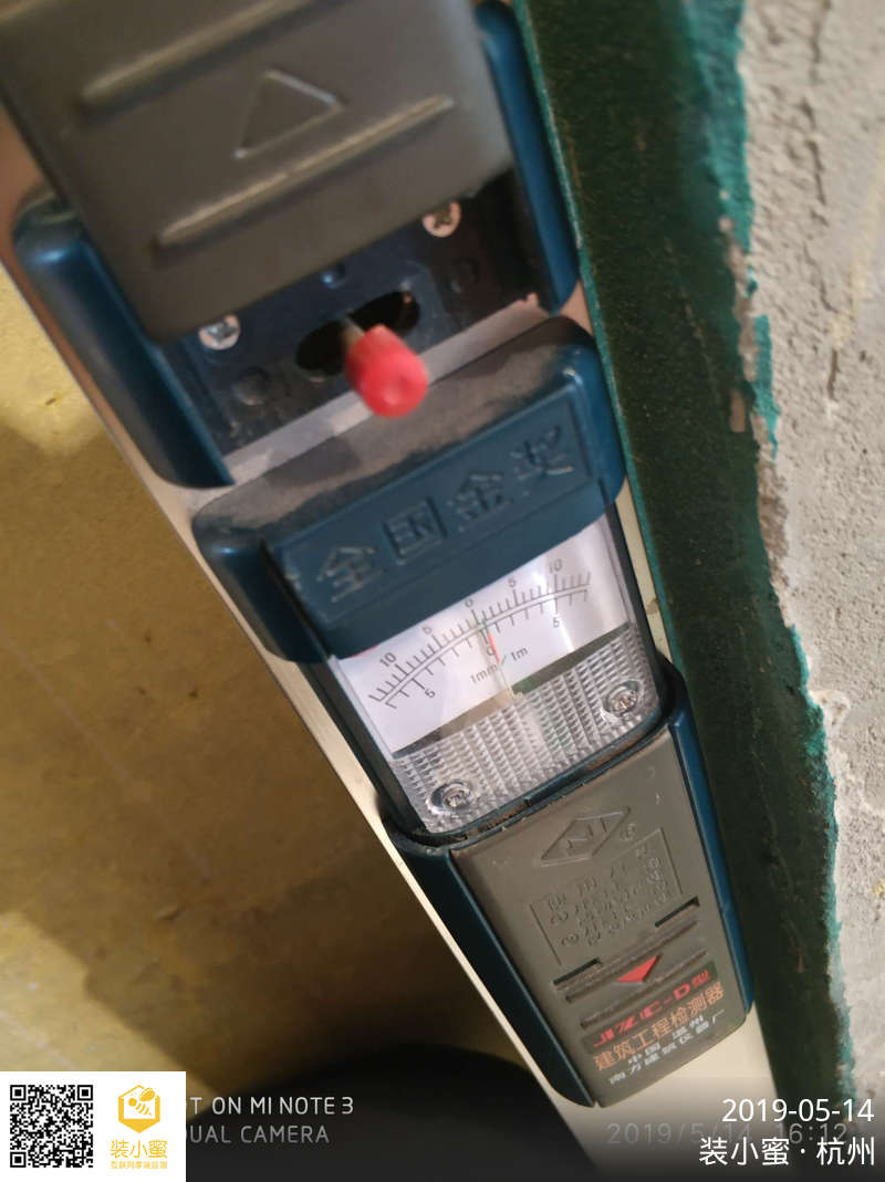

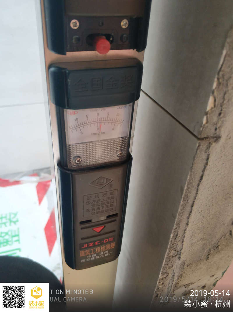

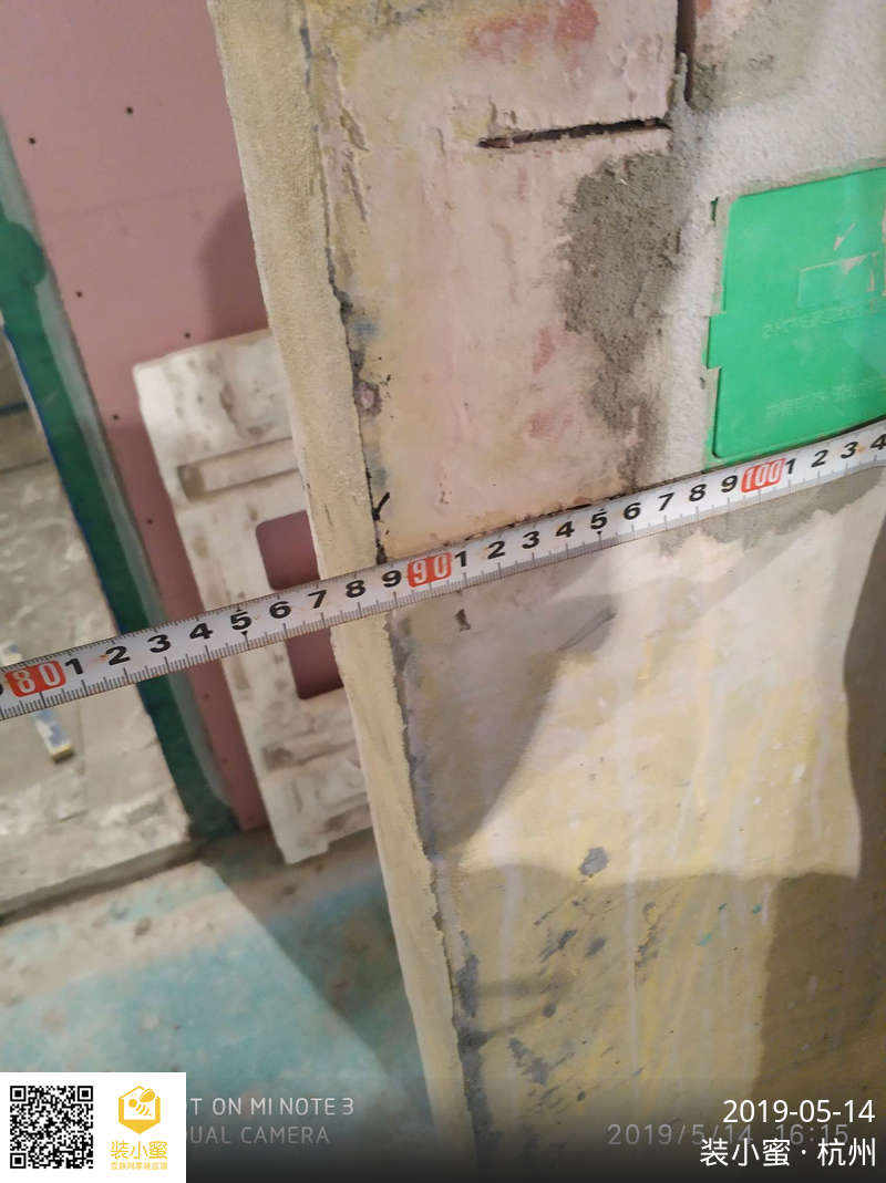

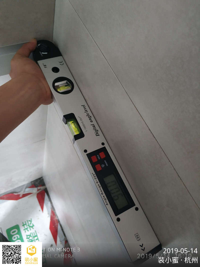

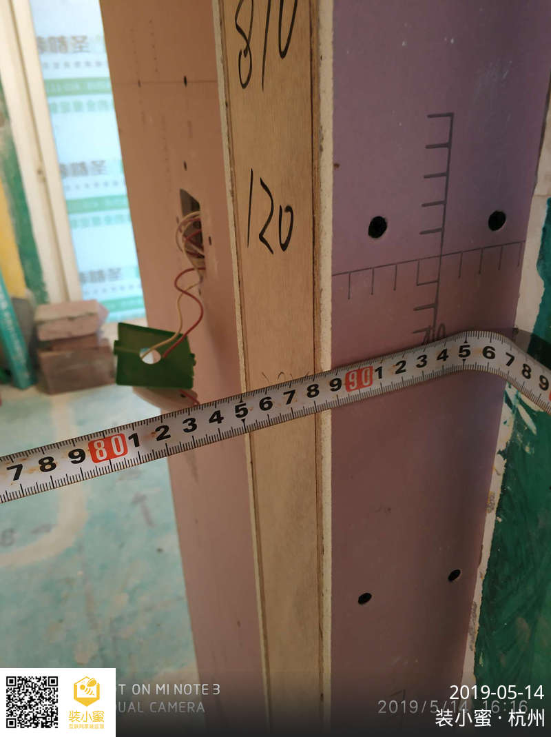

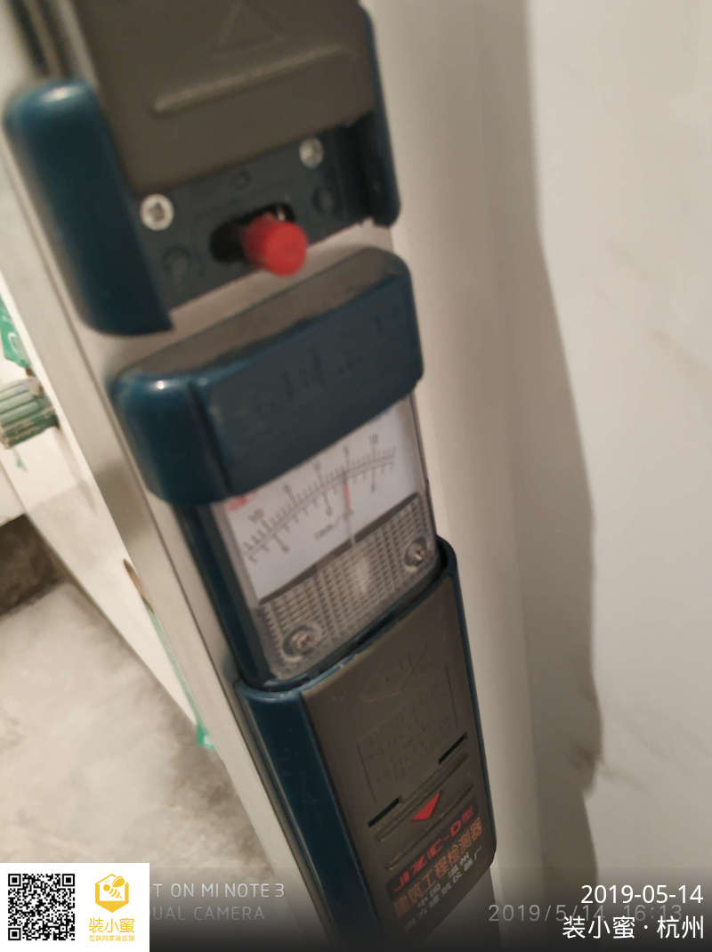

符合标准:12项
木基层板固定牢固
门洞两侧墙面垂直偏差符合要求
基层门洞修正尺寸符合要求
