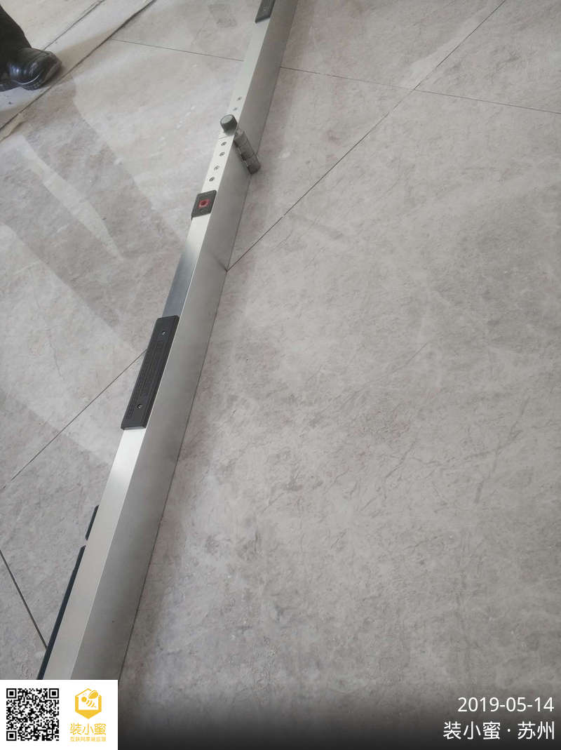

泥木验收:吊顶水平板面平整,转角整板封板,螺丝固定的间距符合要求。墙砖铺贴垂直平整,阴阳角方正。对缝平直,拼缝高低差符合要求。厨卫墙面以贴好水电走向标志符合要求。

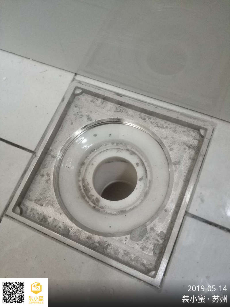

2,马桶坑管与下水管周边需用水泥沙浆抹平。

4,厅地砖以做好保护,竣工时再验收。

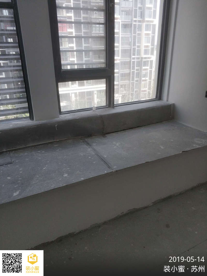

石材表面完整,无明显破损、缺陷
