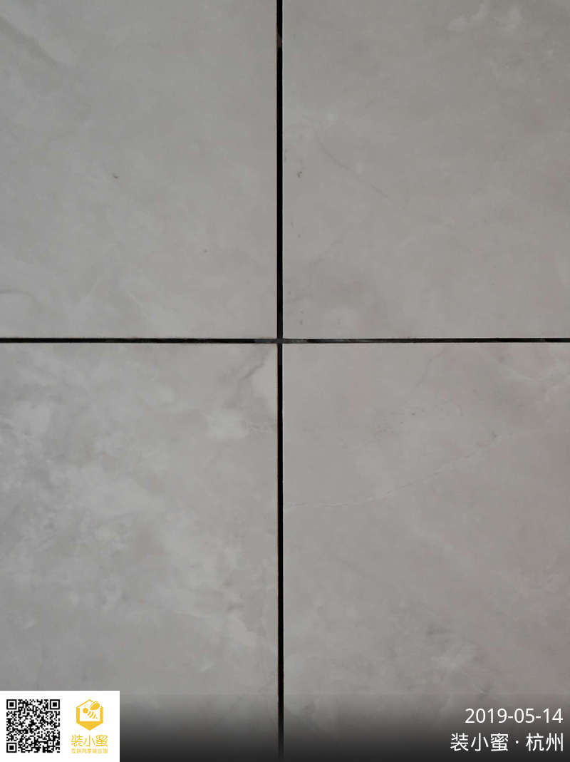

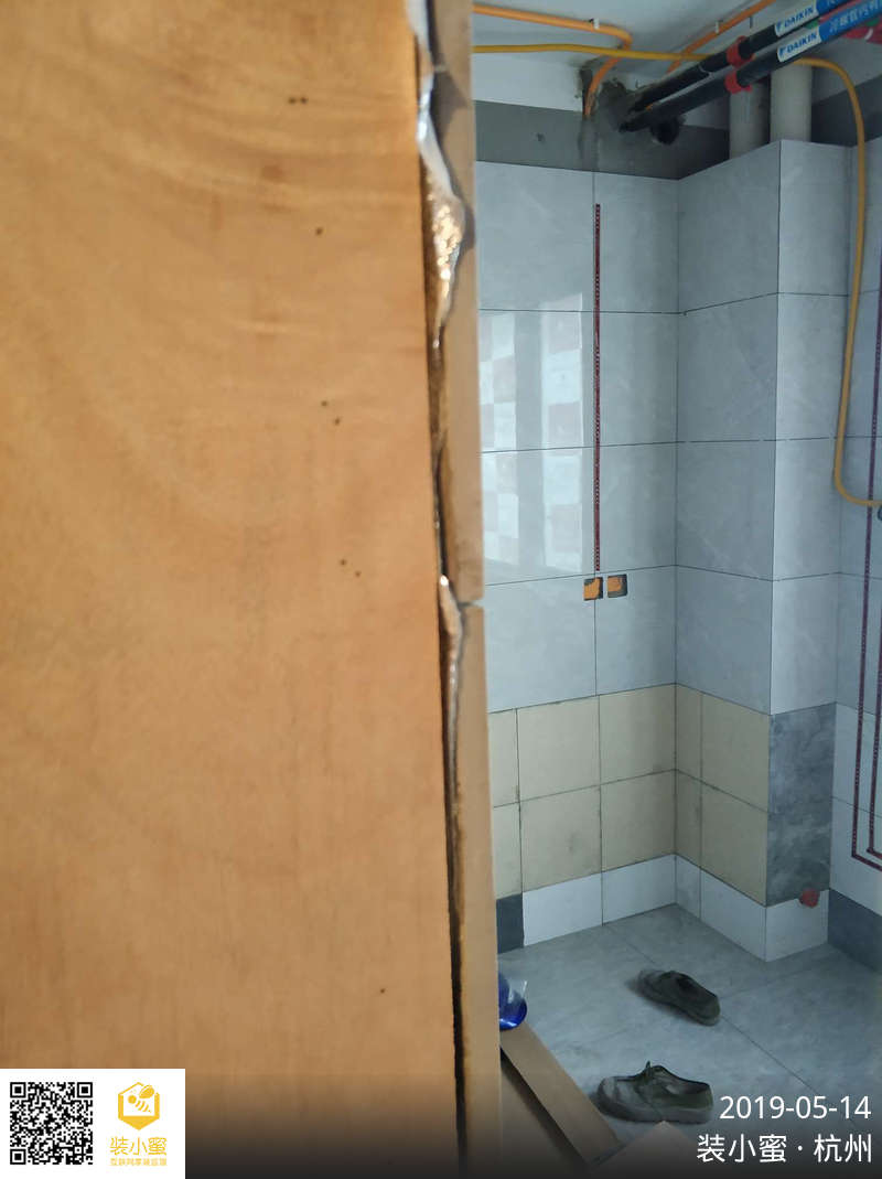

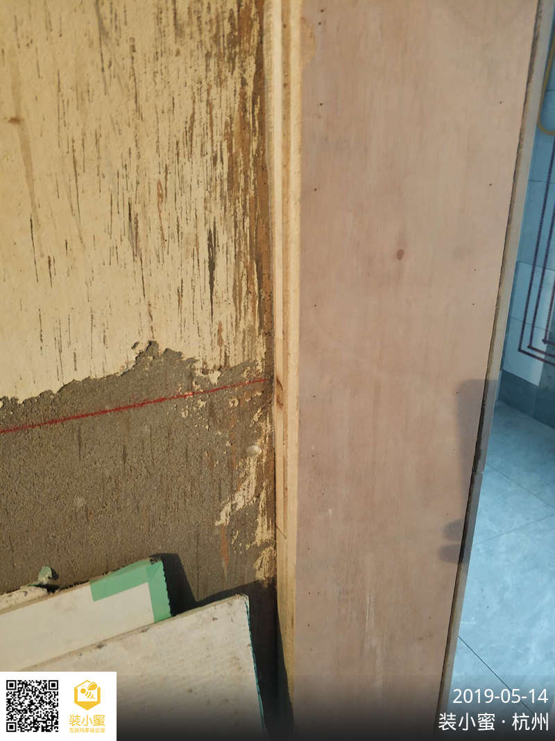

1阳台墙砖有部分空鼓需修补,现场己标注
2阳台墙砖门洞边阳角不符合工艺要求,需调整
1 地暖二次找平要求 平整 度 二 米 靠 尺 内 误差 2 ~ 3 毫米 。最终平整度要求以地板厂家为准
2 卫生间 淋浴房 区域 需用 湿桨补贴 。 挡 水 条 两头 封堵 严密 , 确认 无 渗漏后铺贴地砖

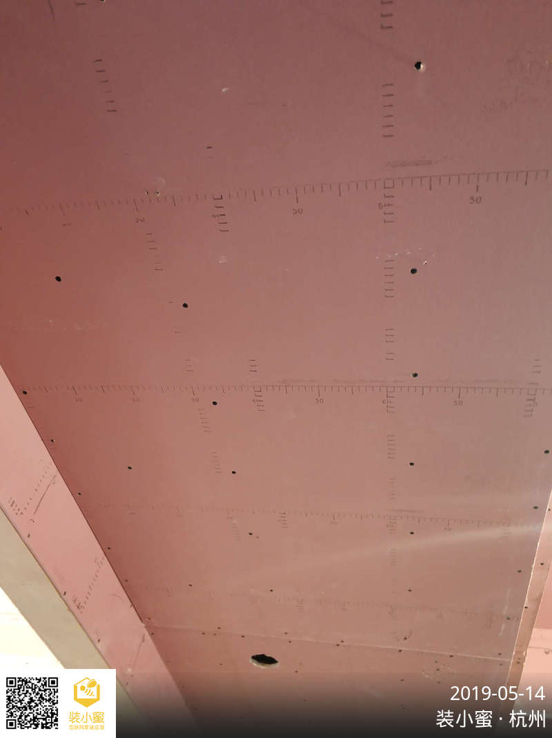

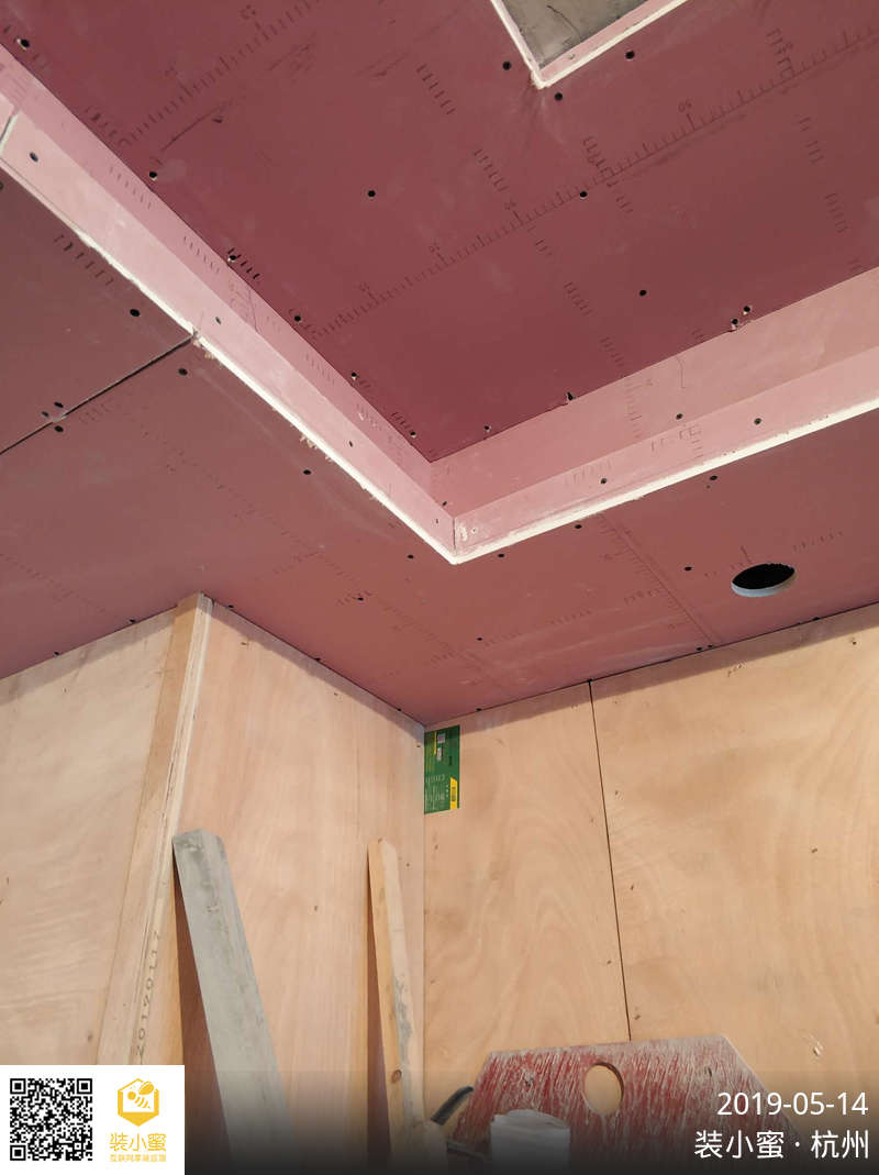

木基层板固定牢固
木基层板离地与防潮处理符合要求
