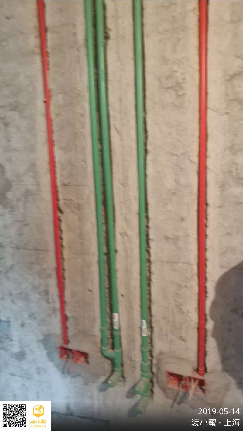

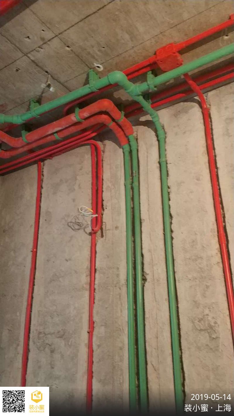

1、墙面裸露导线未套软管
2、水管部分槽内未固定
3、部分强弱电屏蔽未做

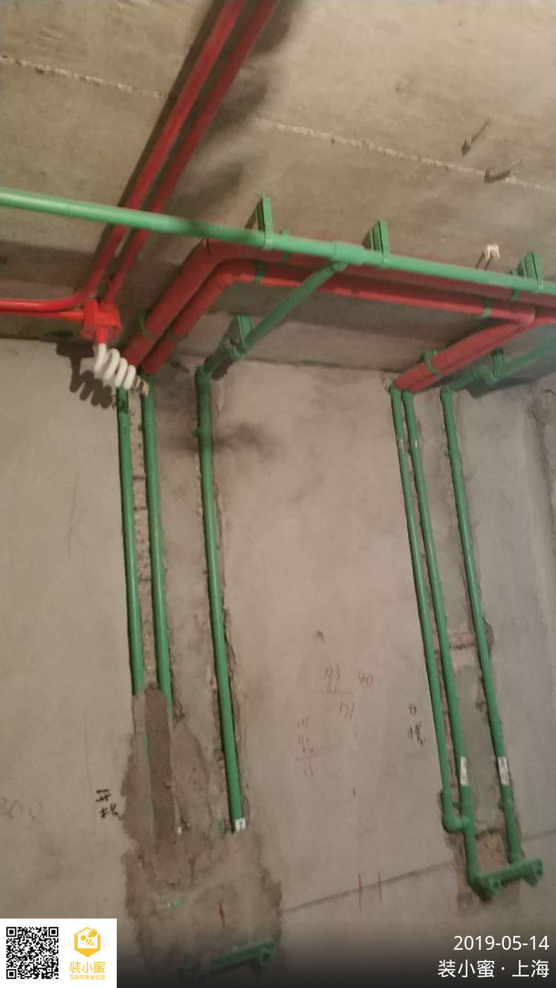

4、新排下水管离地面不足200mm

符合标准:27项

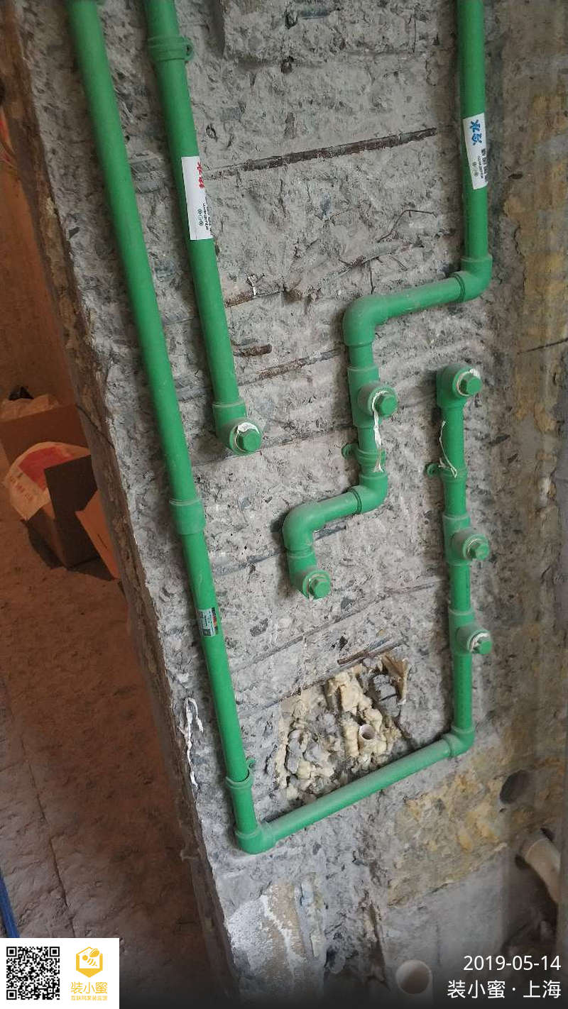

给水管道安装平直,走向正确
给水管道与各接口无渗漏现象,安装合格
给水管道固定牢固,无松动
给水管道管卡安装符合要求
龙头、角阀等水管端口出墙长度(水平)确认
多管并管时采用斜三通连接

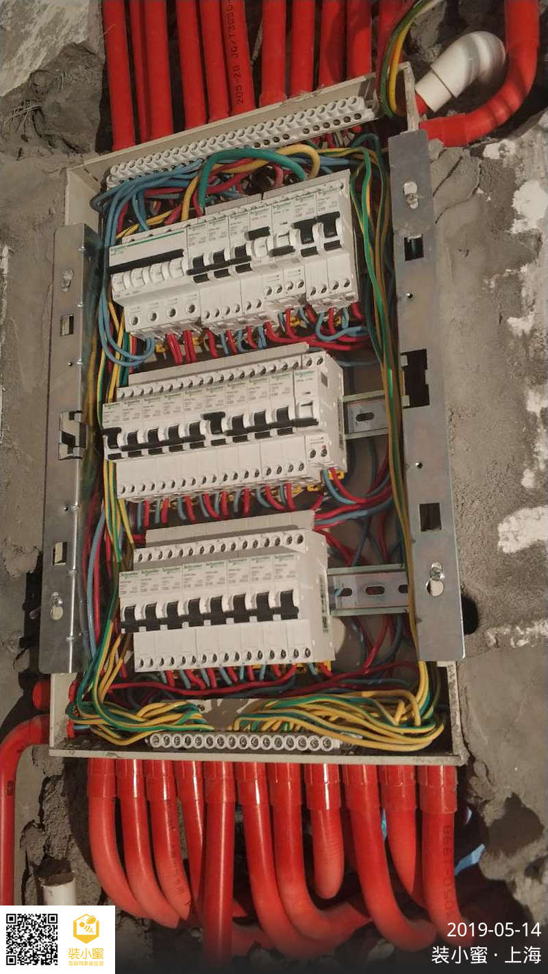

线管接入线盒、电箱采用锁扣连接
线管及接口固定牢固,无松动
管卡使用与固定间距符合要求
强弱电管平行间距与防干扰处理符合要求
电线管完整无破损,无外露导线
PVC线管线盒及软管具有阻燃性能
管内导线穿入数量符合要求
不同类型的导线分管穿线符合要求
导线规格使用正确,线色符合要求
线盒(箱体)内预留导线长度符合要求
三相电相位正确,三相平衡
断路器接入导线数量符合要求
导线与断路器匹配符合要求
插座回路漏保设置合理
冷热水管安装间距符合要求
电管/水管/燃气管道间距符合要求
各水电点位位置经用户确认符合要求
循环热水管安装符合要求
循环热水管保温处理符合要求
