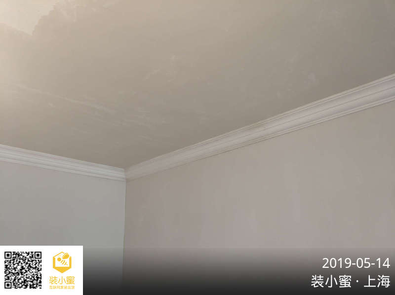

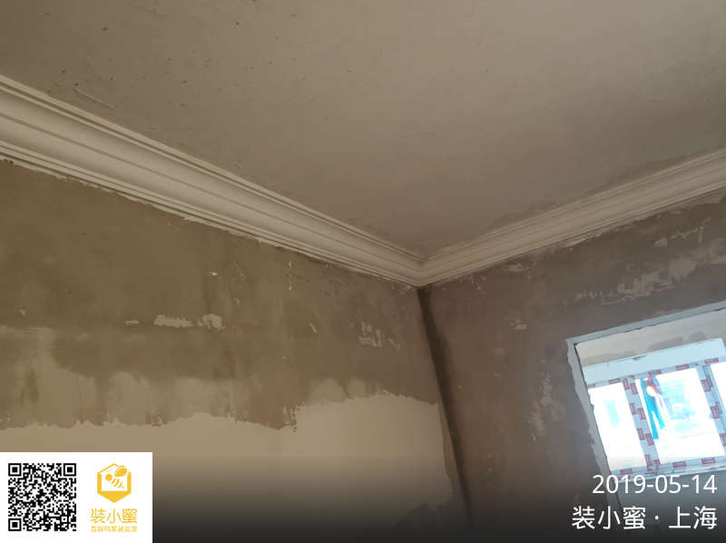

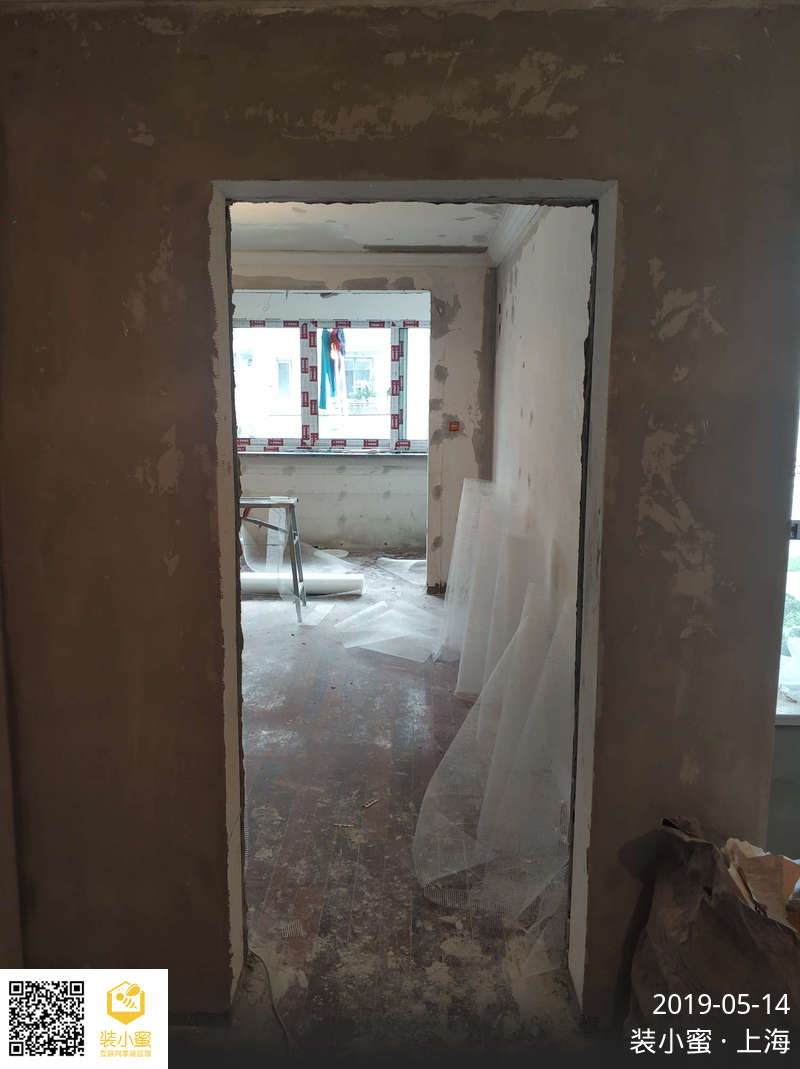

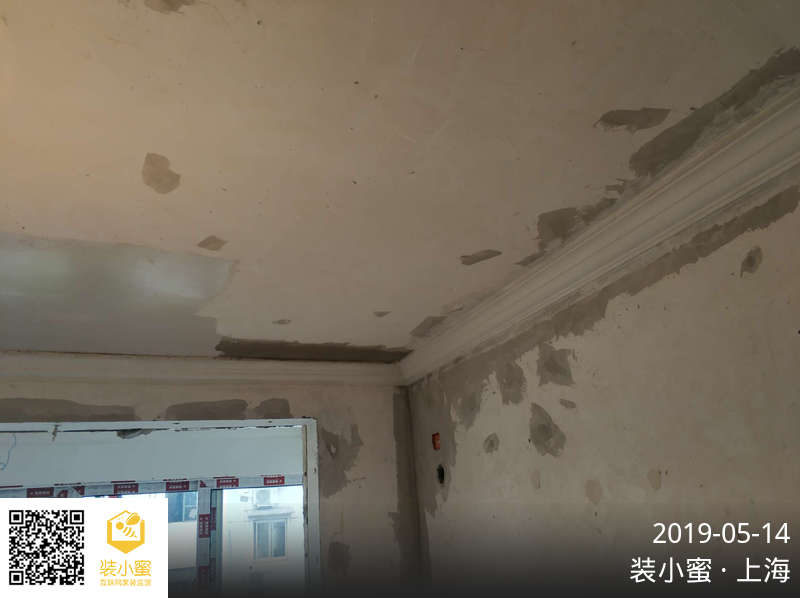

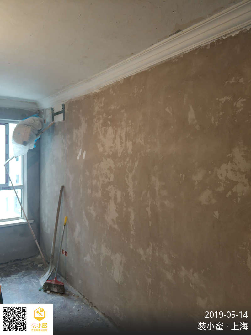

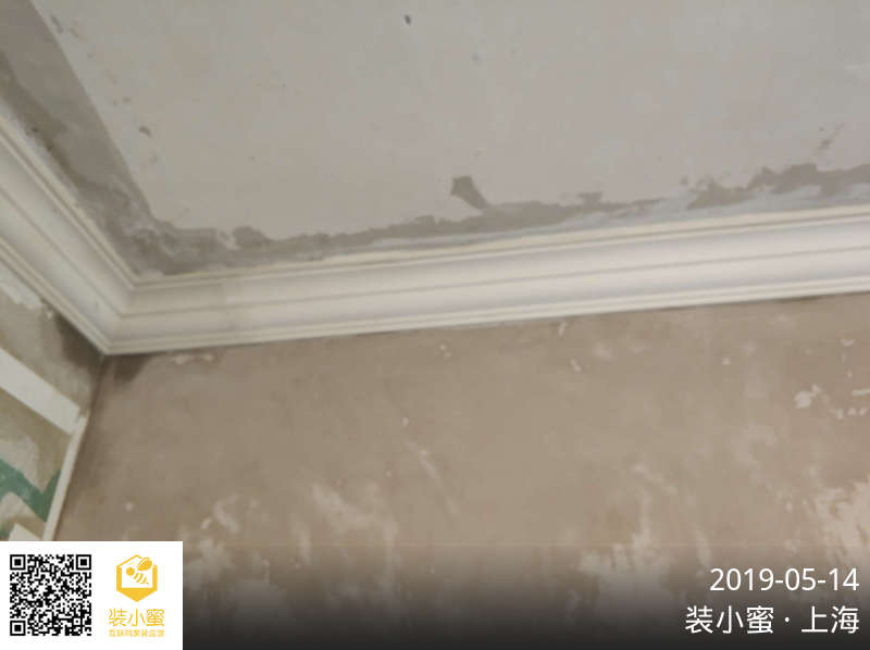

进度正常。墙尼找平已结束,正在挂网批腻子。
1.瓷砖表面水电管走向未标识标贴,建议及时处理。
2.墙面网格布铺贴未搭头,现场已纠正。
3.主卧墙面墙尼已用完,现场用腻子找平,需要客户确认处理。

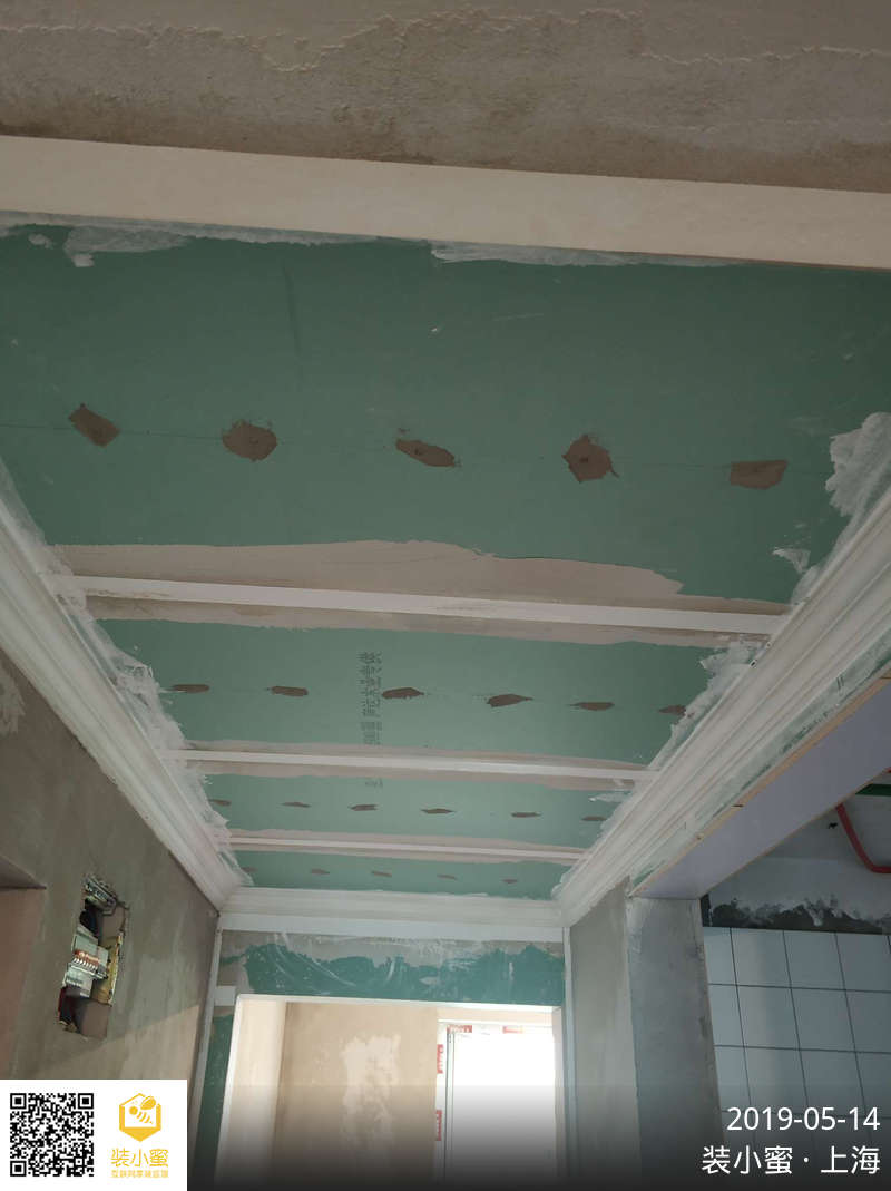

4.屋顶部分木针未处理到位,现场已纠正。

瓷砖表面水电管线的走向已标识
符合标准:9项
石膏(墙尼)找平平整检查,可进行下一道施工
腻子表面牢固,无明显的疏松
木基层板表面平整、牢固
石膏线条安装牢固、平直
拼接接口平整,造型及花纹对应
线条弧形处理符合要求
木基层板表面平整、牢固
木基层板防潮处理符合设计或技术要求
