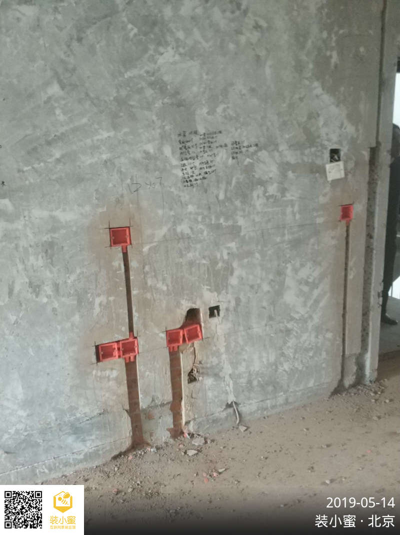

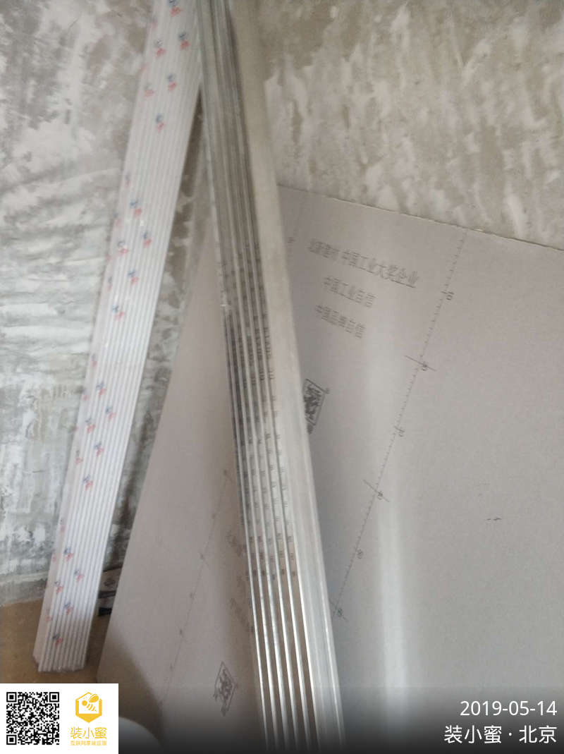

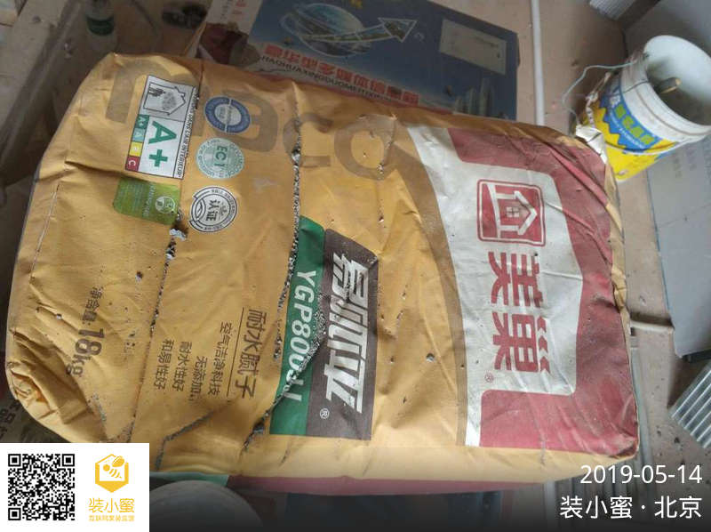

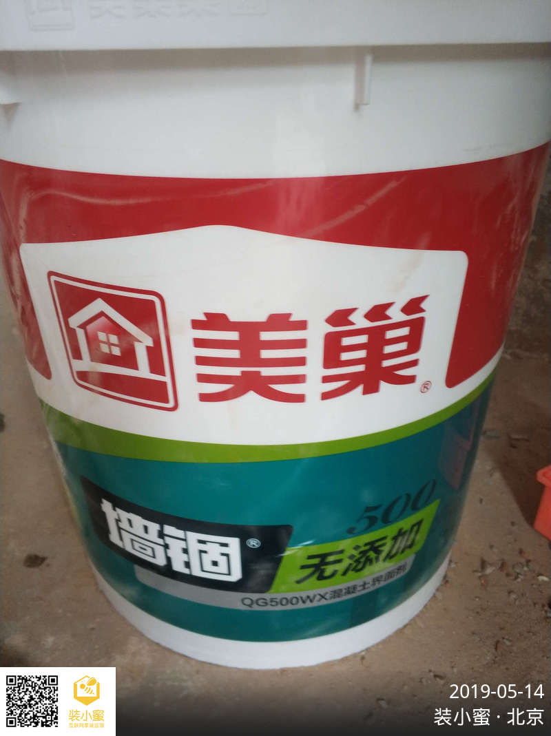

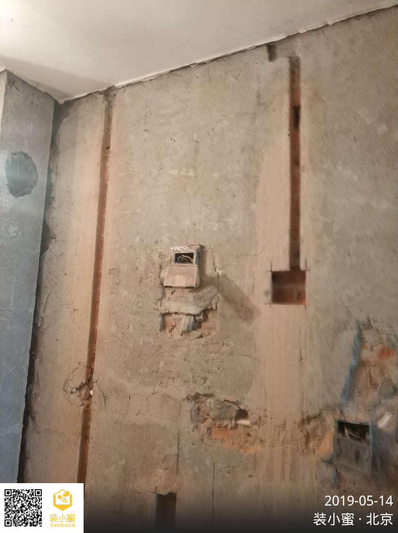

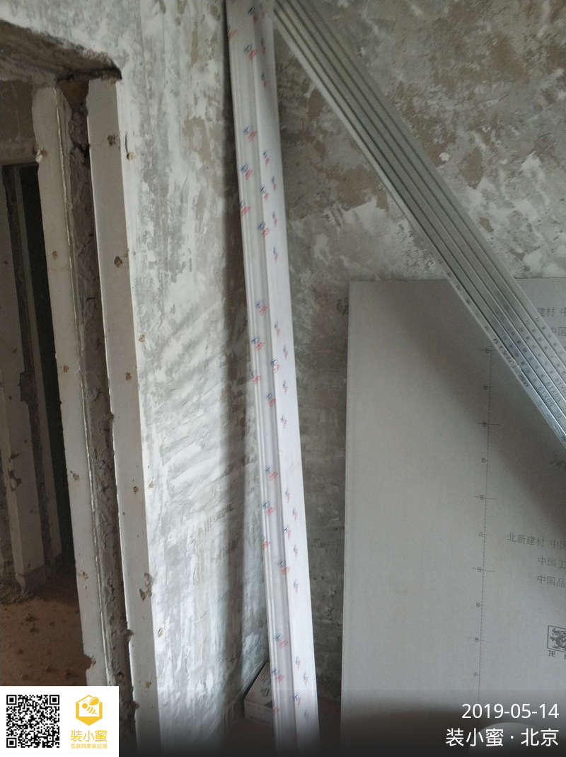

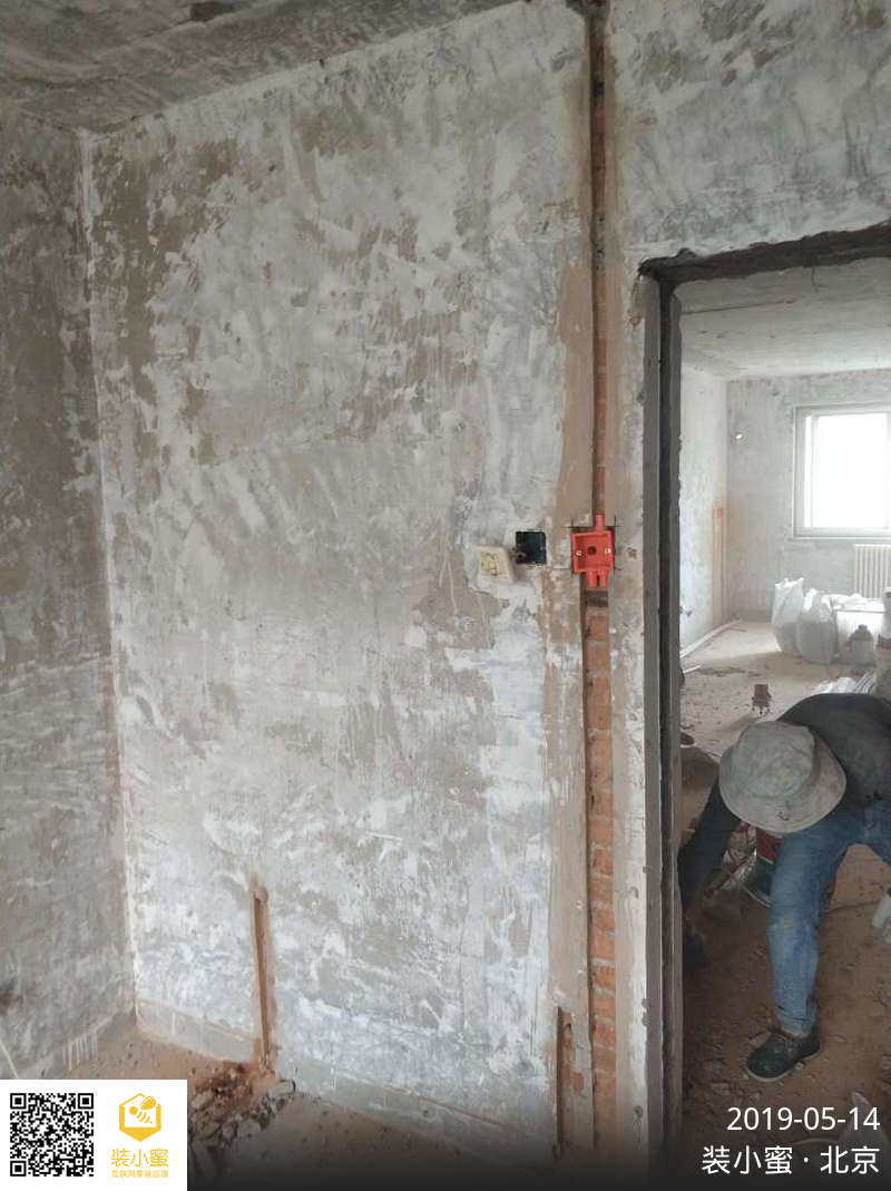

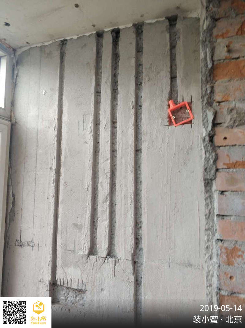

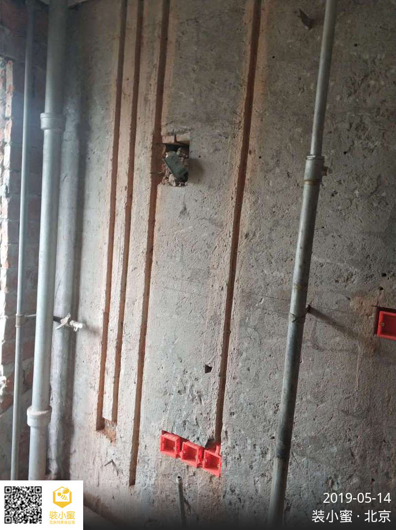

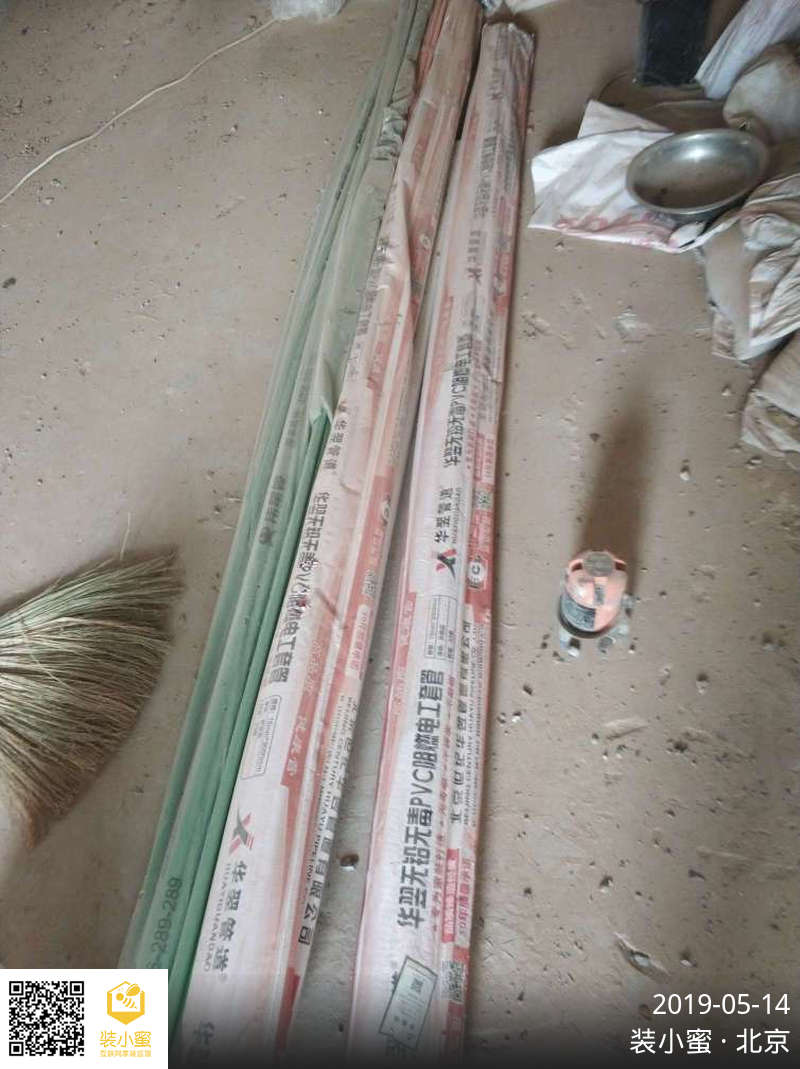

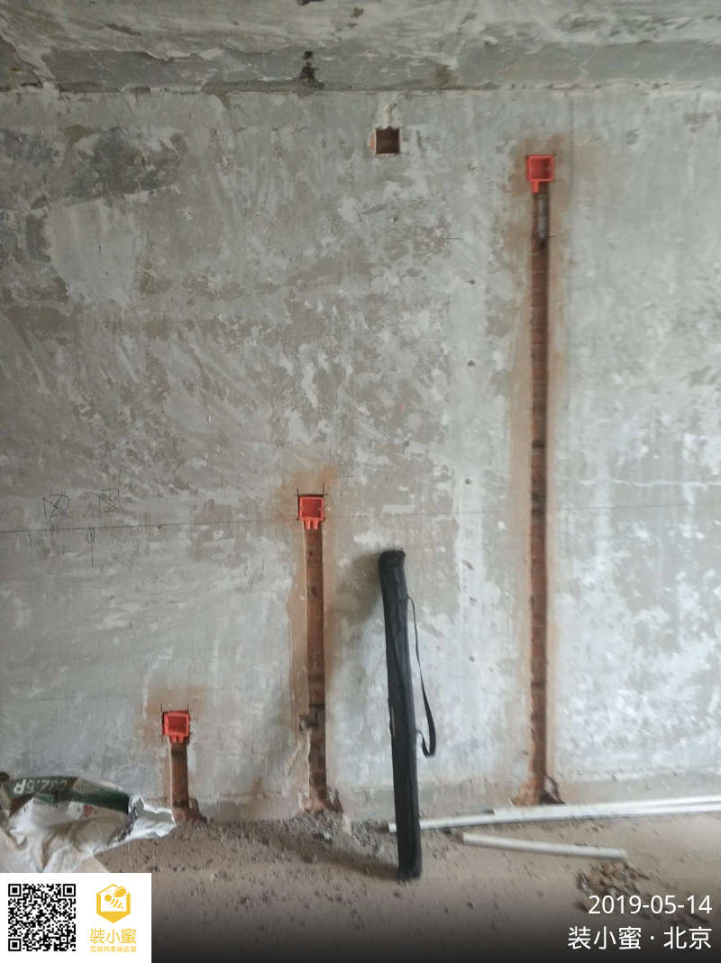

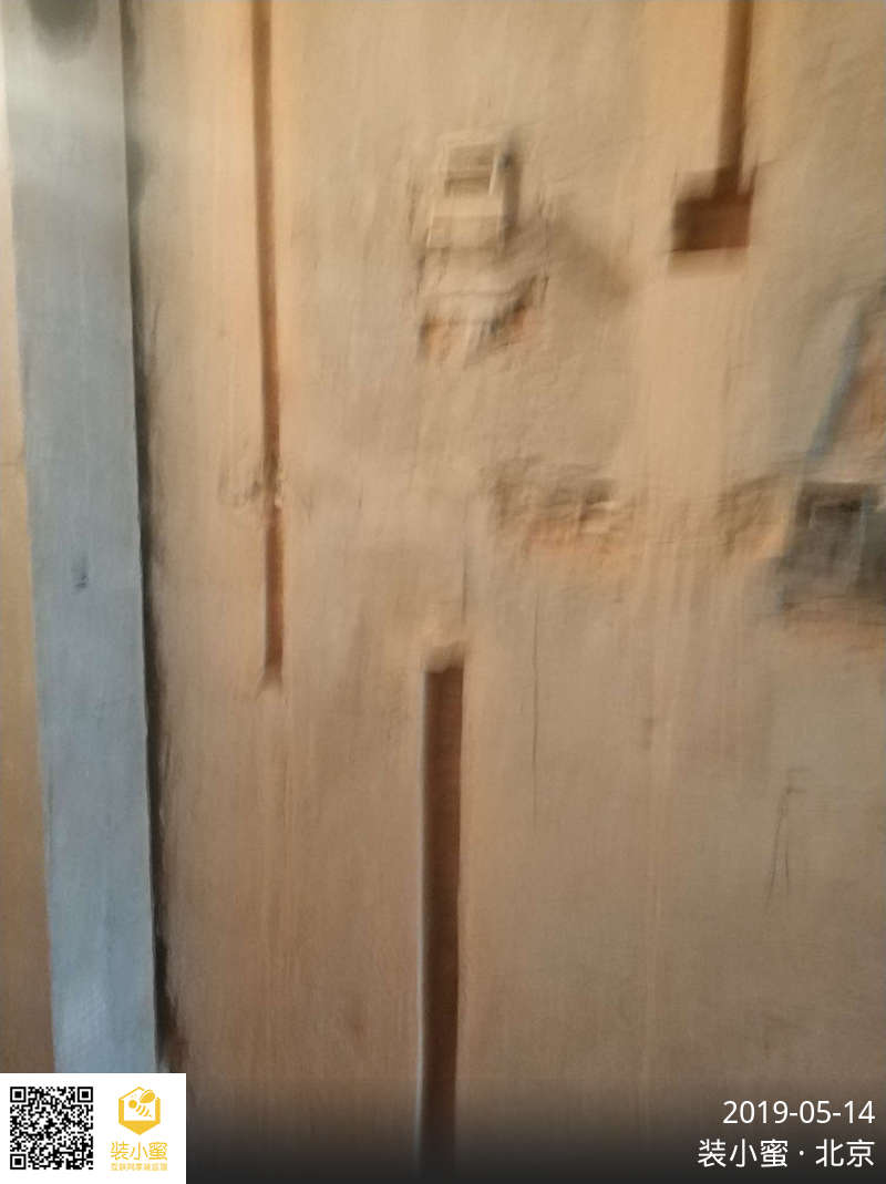

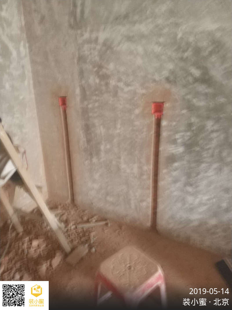

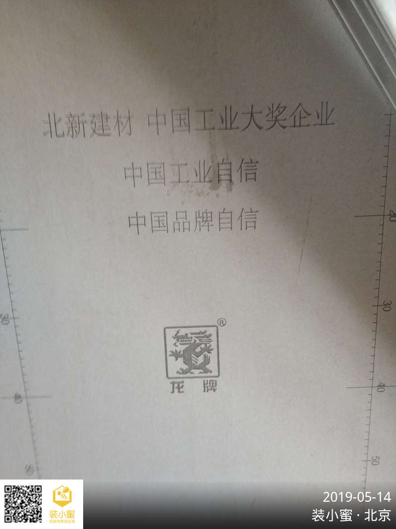

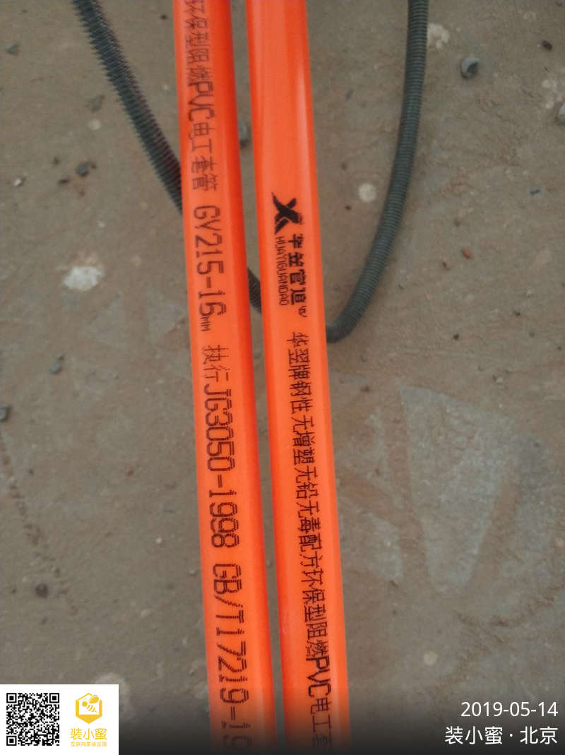

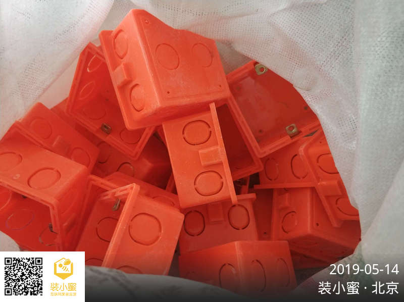

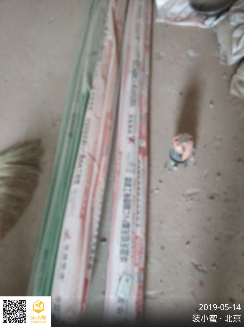

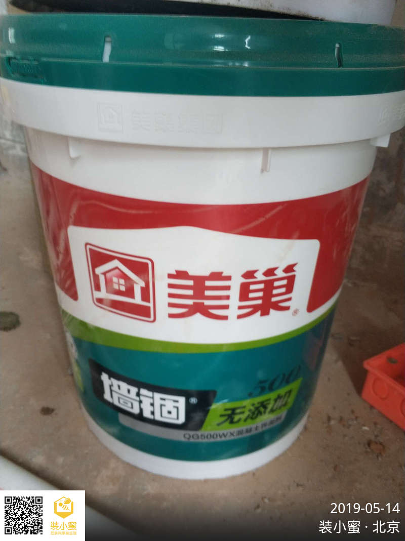

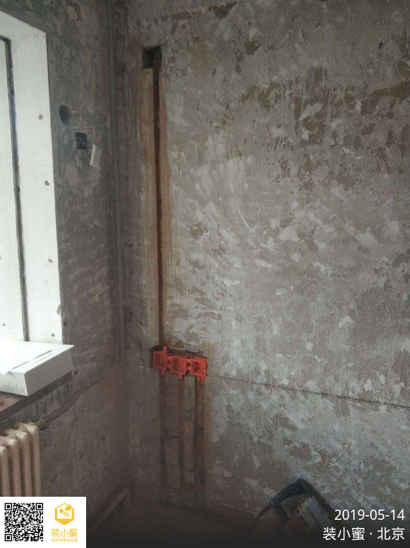

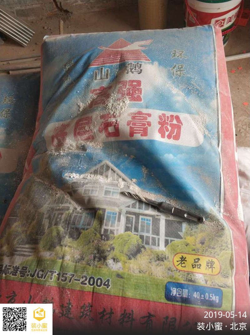

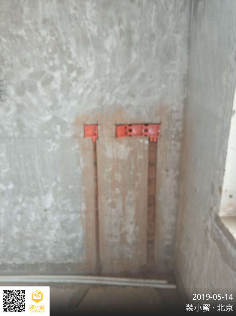

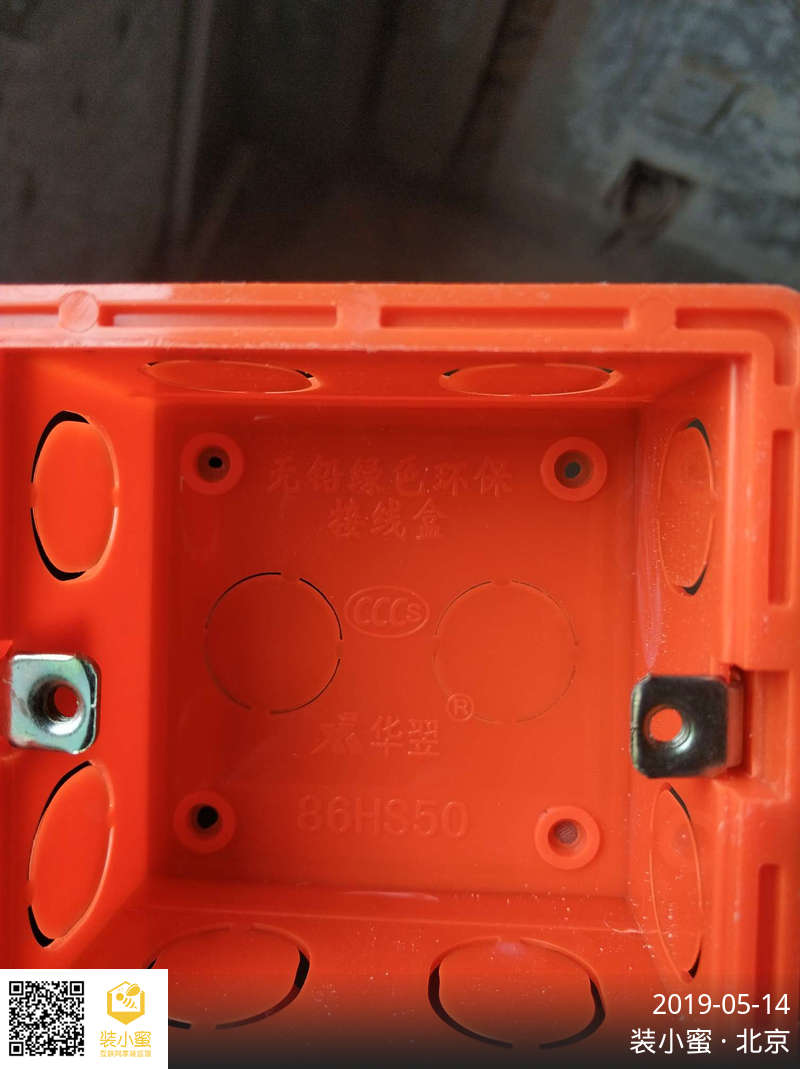

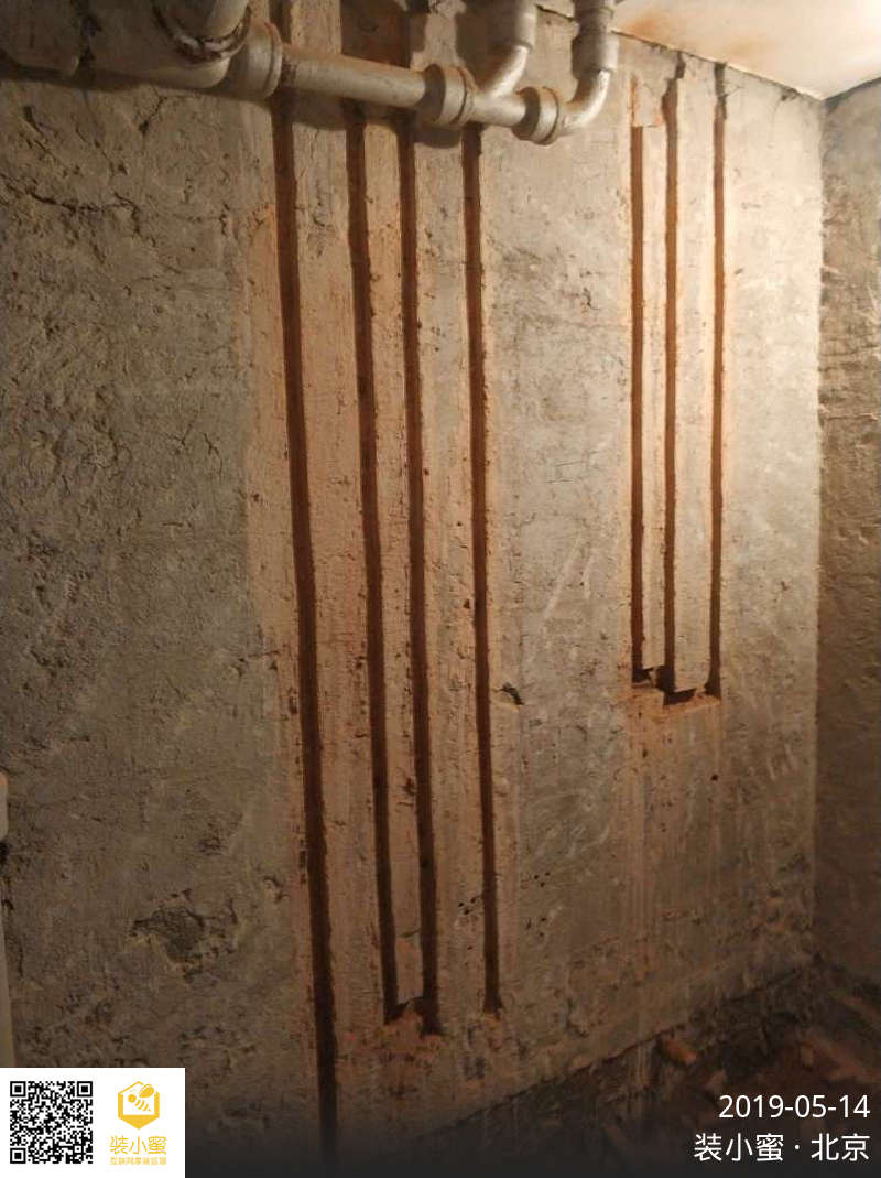

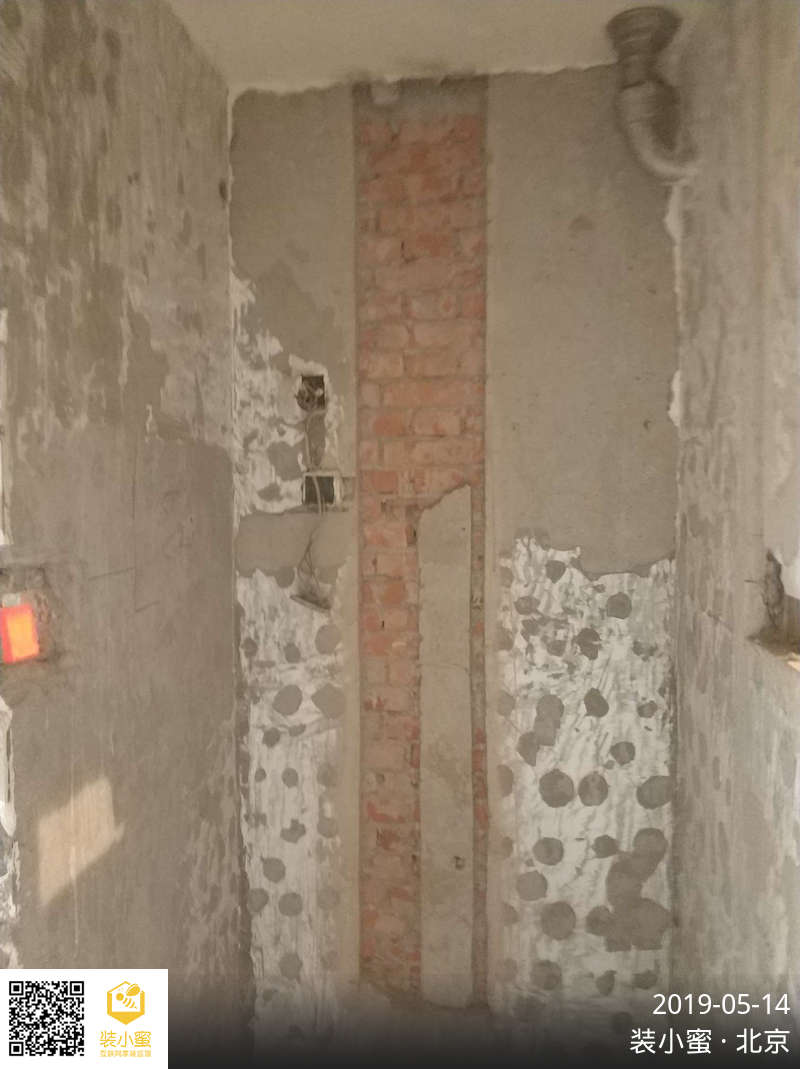

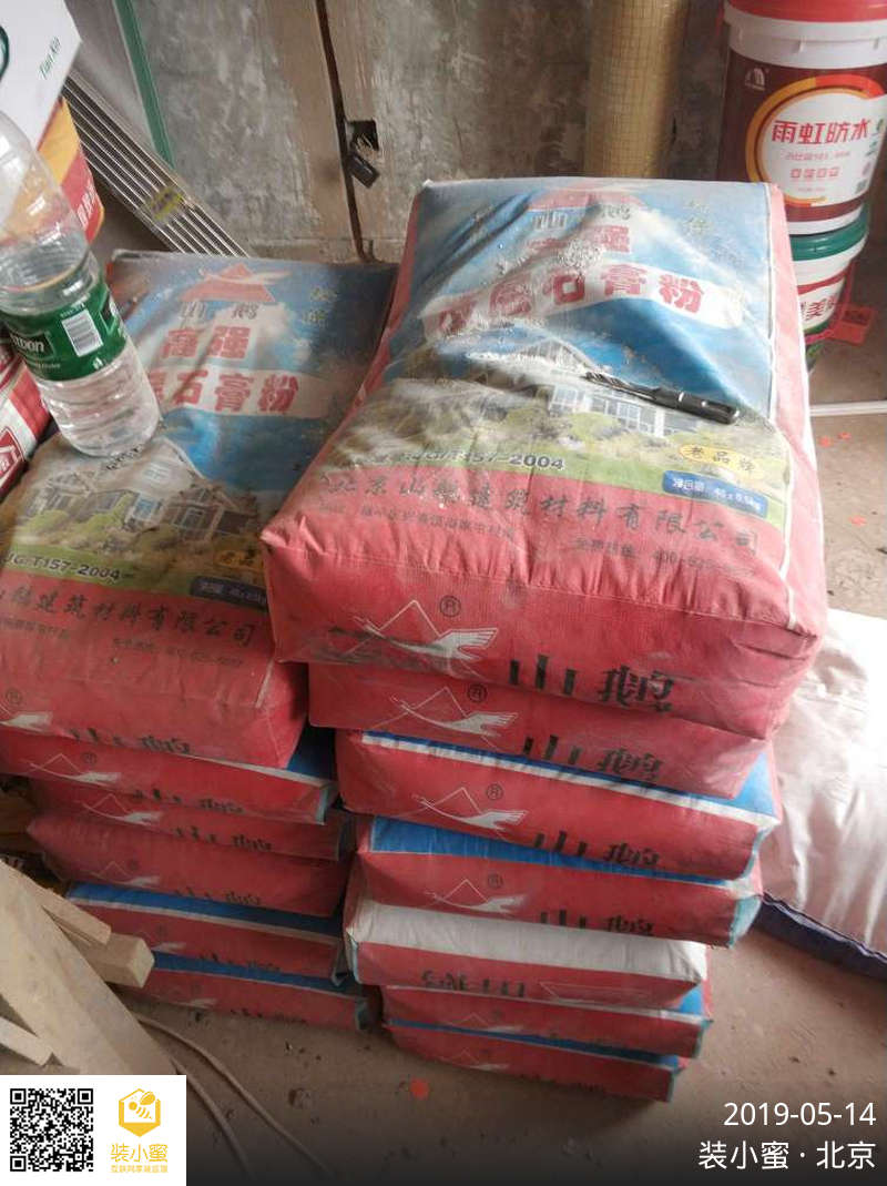

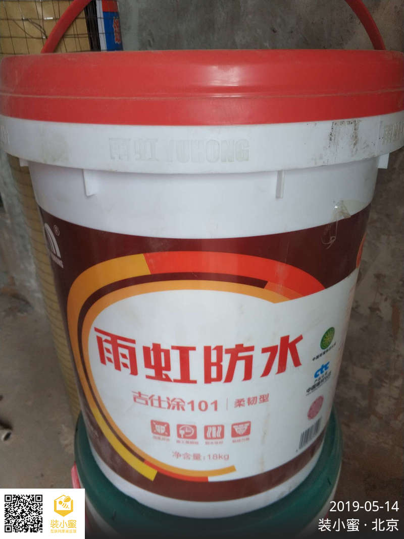

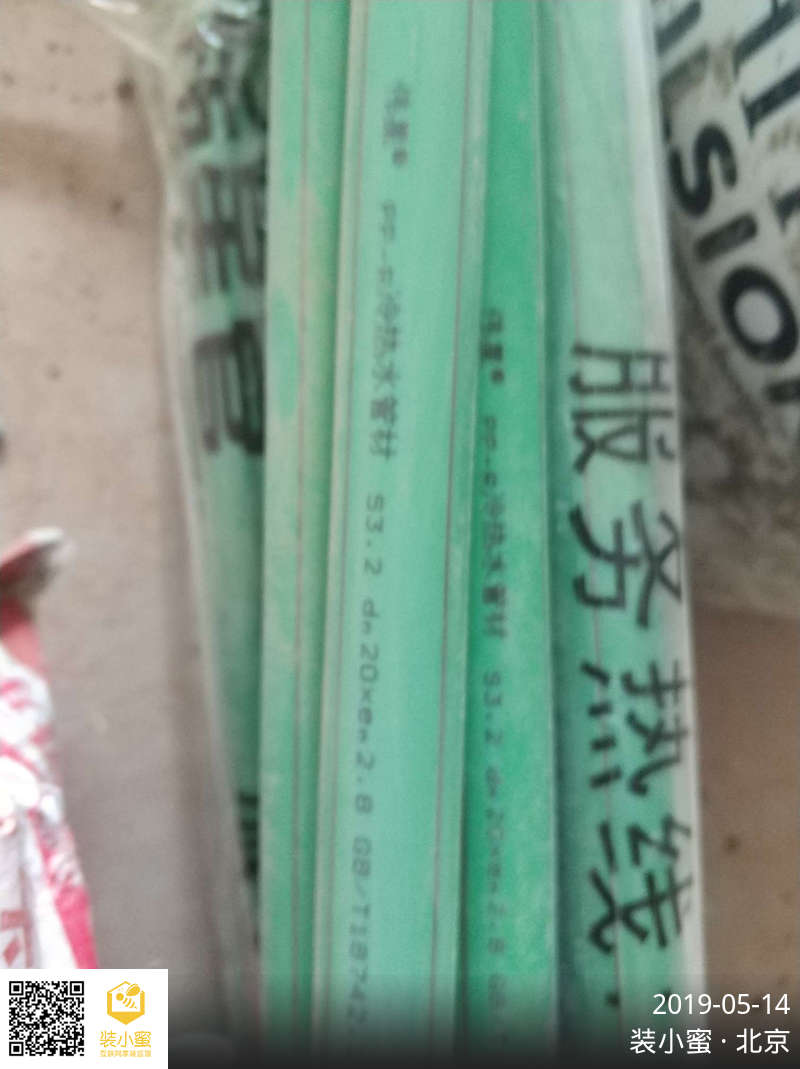

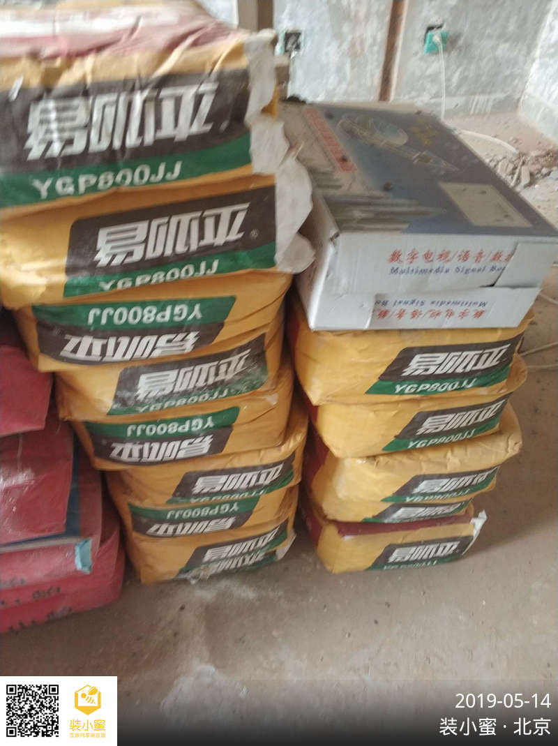

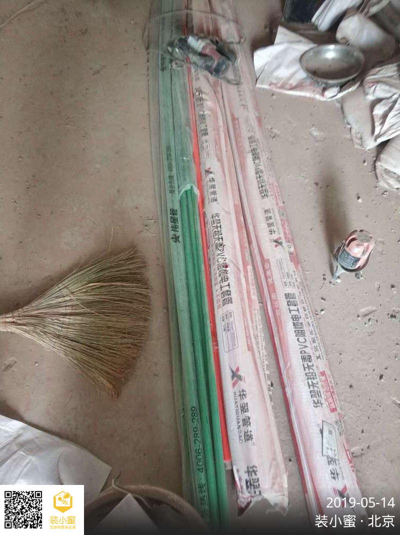

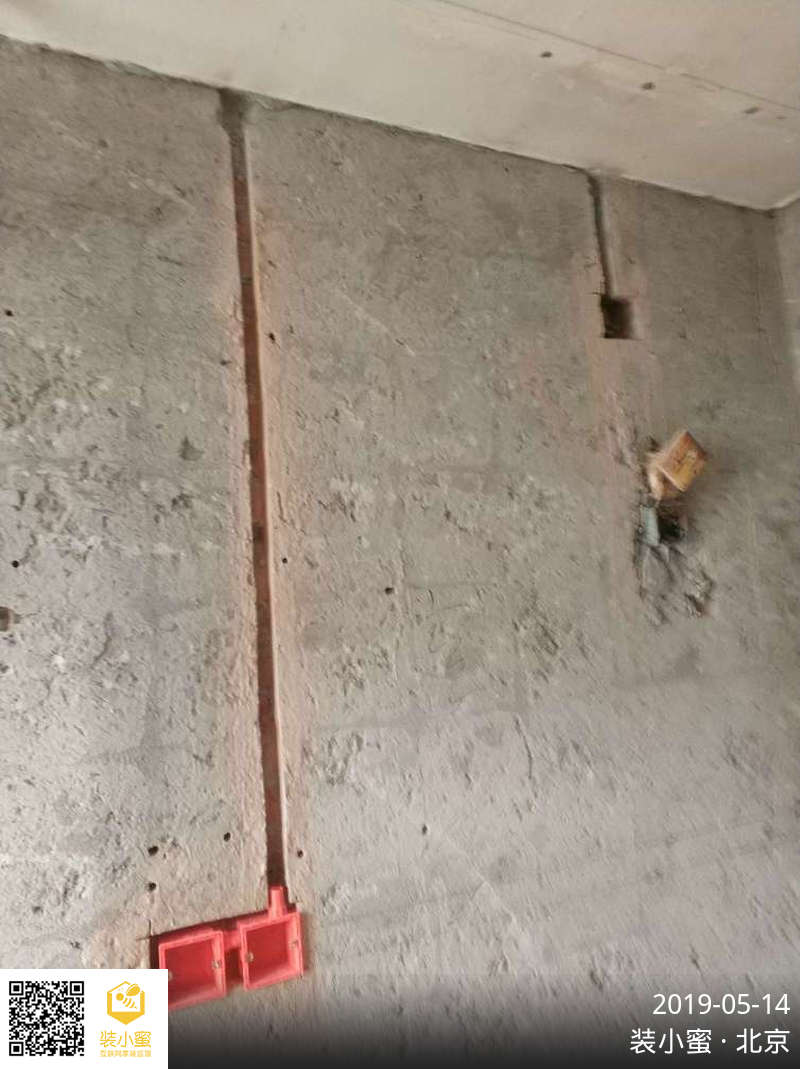

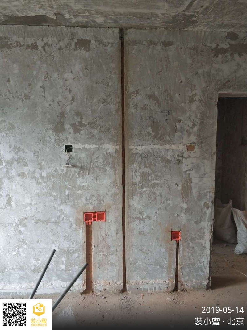

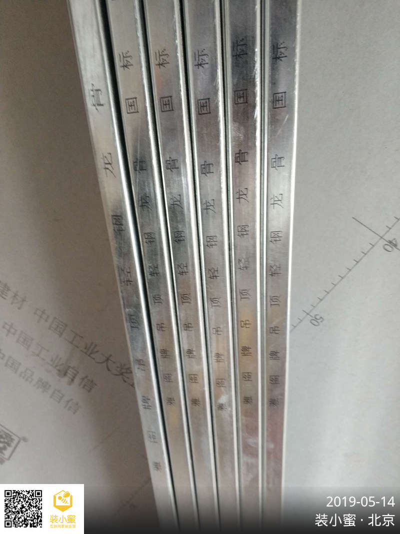

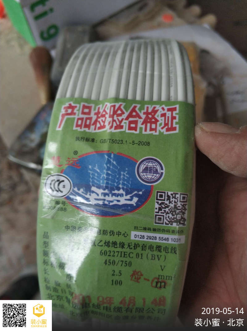

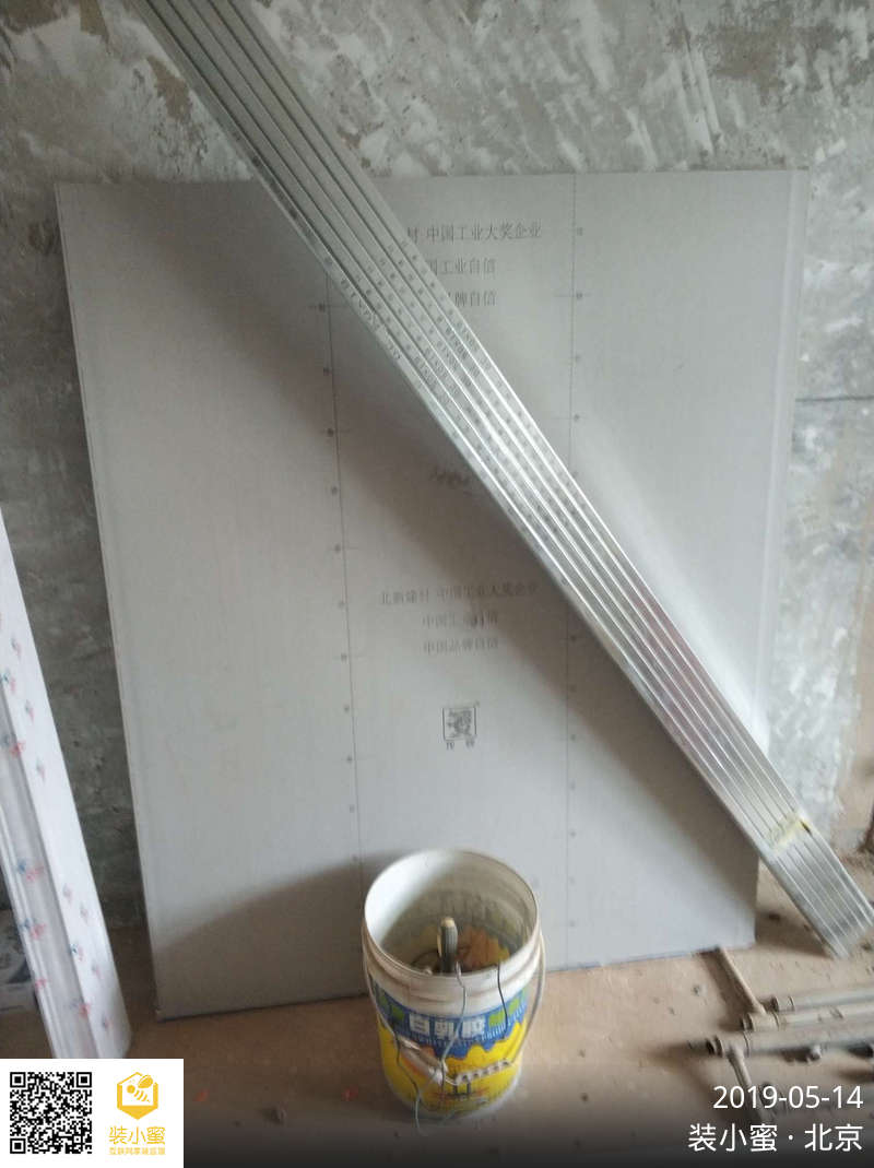

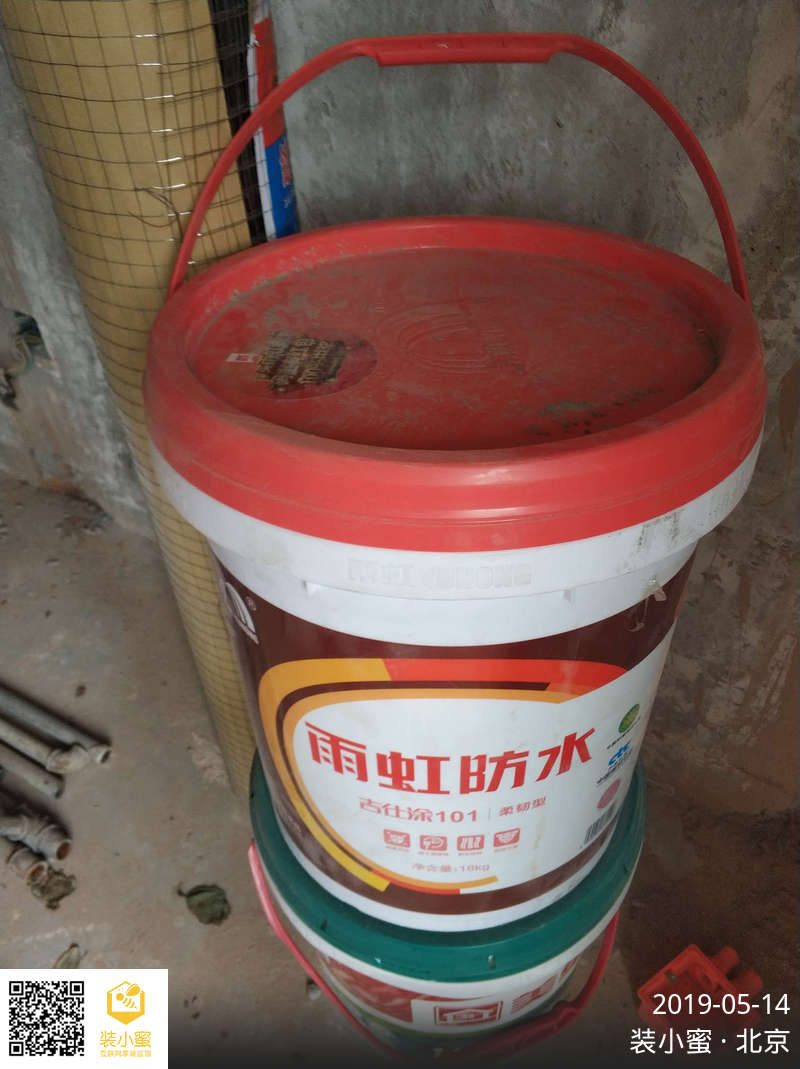

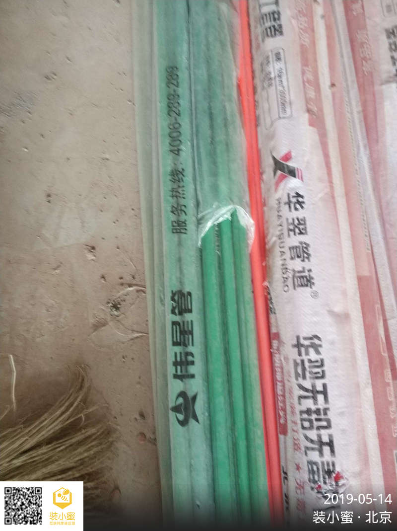

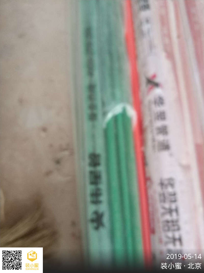

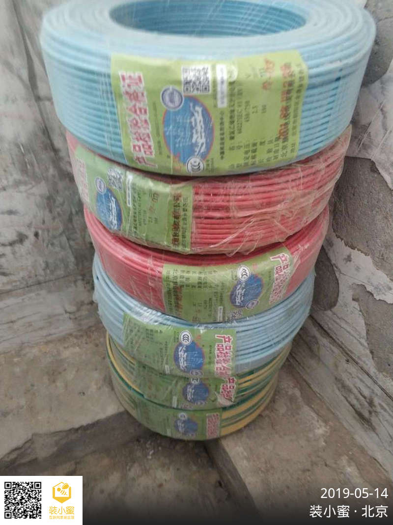

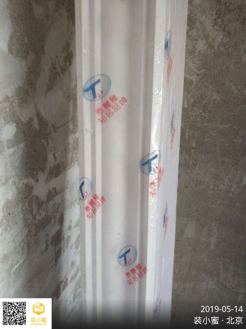

房间内墙面水电管道开槽施工已已完,施工进度正常。检查客厅,餐厅,主次卧室,厨房,卫生间墙面开槽宽度,深度合理,符合要求。对到场材料电线,电线管,接线盒,水管,防水,墙固,底层石膏,耐水腻子,轻钢龙骨,石膏板,石膏线及配件的检查与施工方报价单提供的品牌一致,符合要求。
检查房间内墙面开槽和到场材料各项均正常。
施工产生的垃圾应及时装袋,下班前地面应打扫干净。

开槽平直,符合要求
开槽宽度与深度符合要求
电线
电线管
线盒
PPR水管
防水涂料
墙锢
底层石膏
耐水腻子
轻钢龙骨
石膏板
