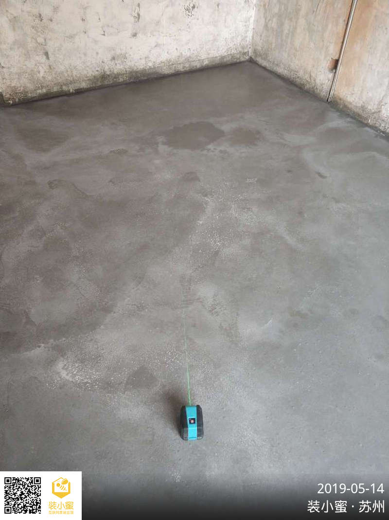

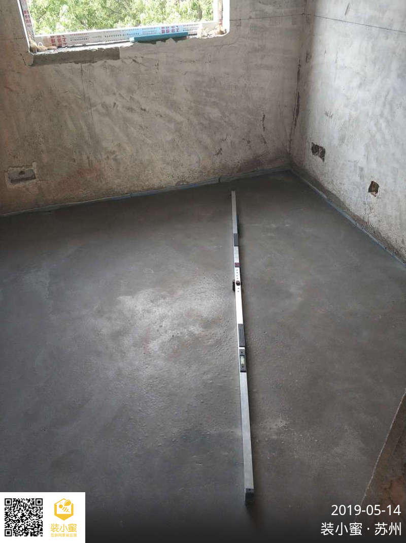

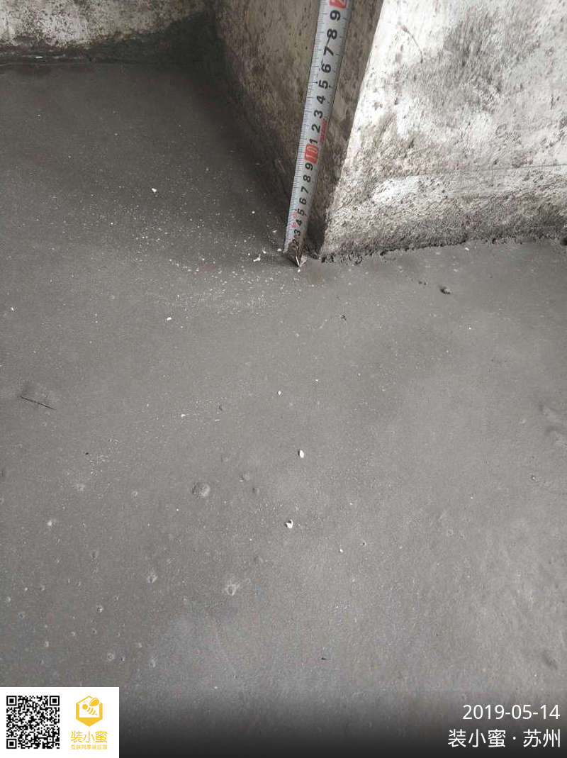

地暖找平施工已经基本结束。以前发现问题局部没有整改。
1,精找平表面平整度有偏差(4毫米左右),需要调整。
2,表面出现大面积气泡点,建议整改。
3,阳台地面没有一次性找平,
4,整体地面高度是高出防盗门门槛,地板厚度需确认。
