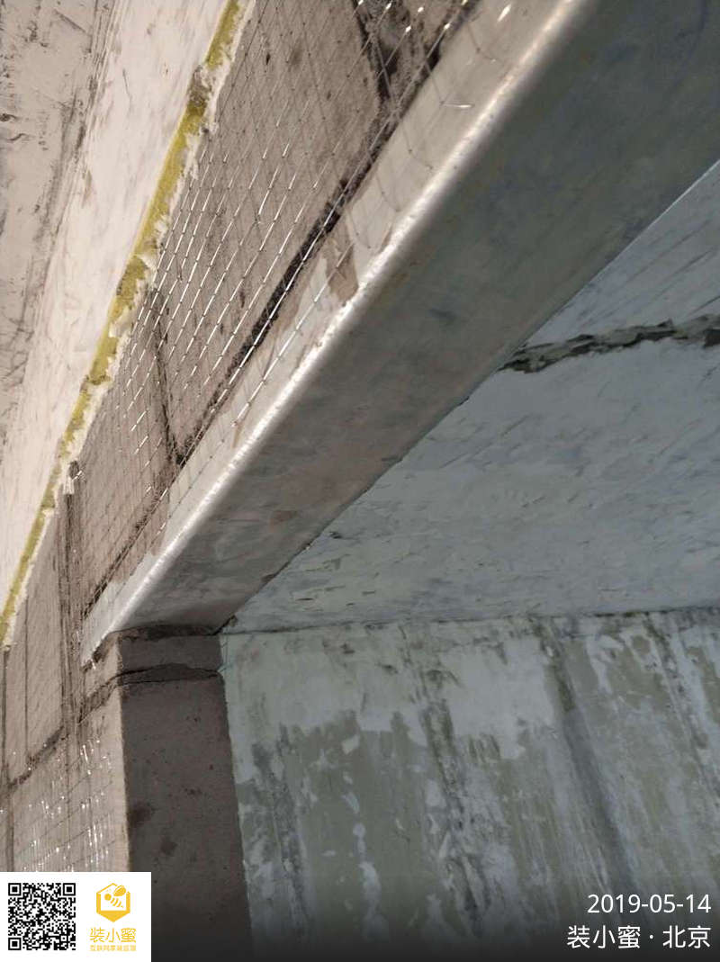

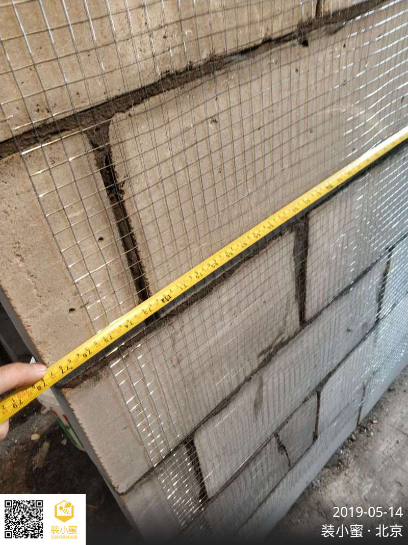

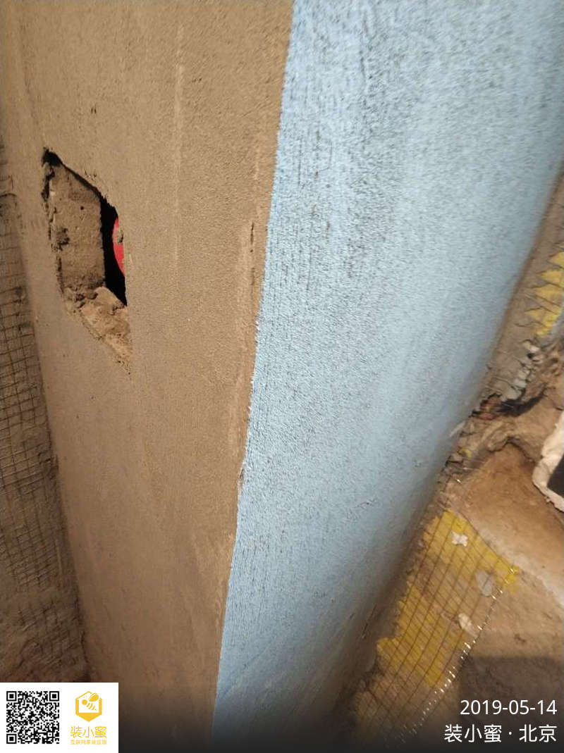

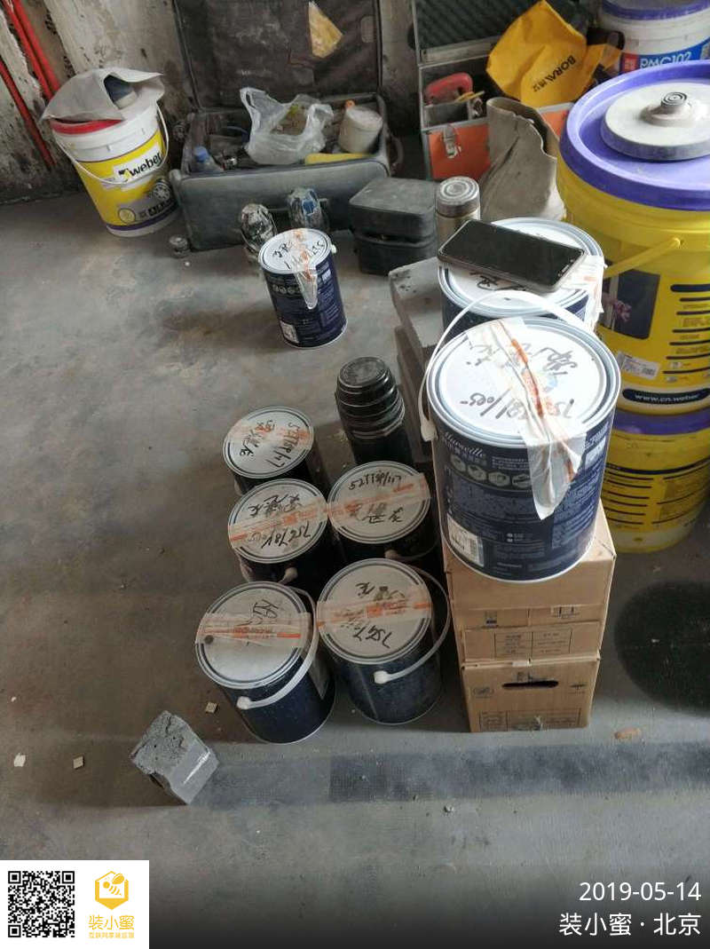

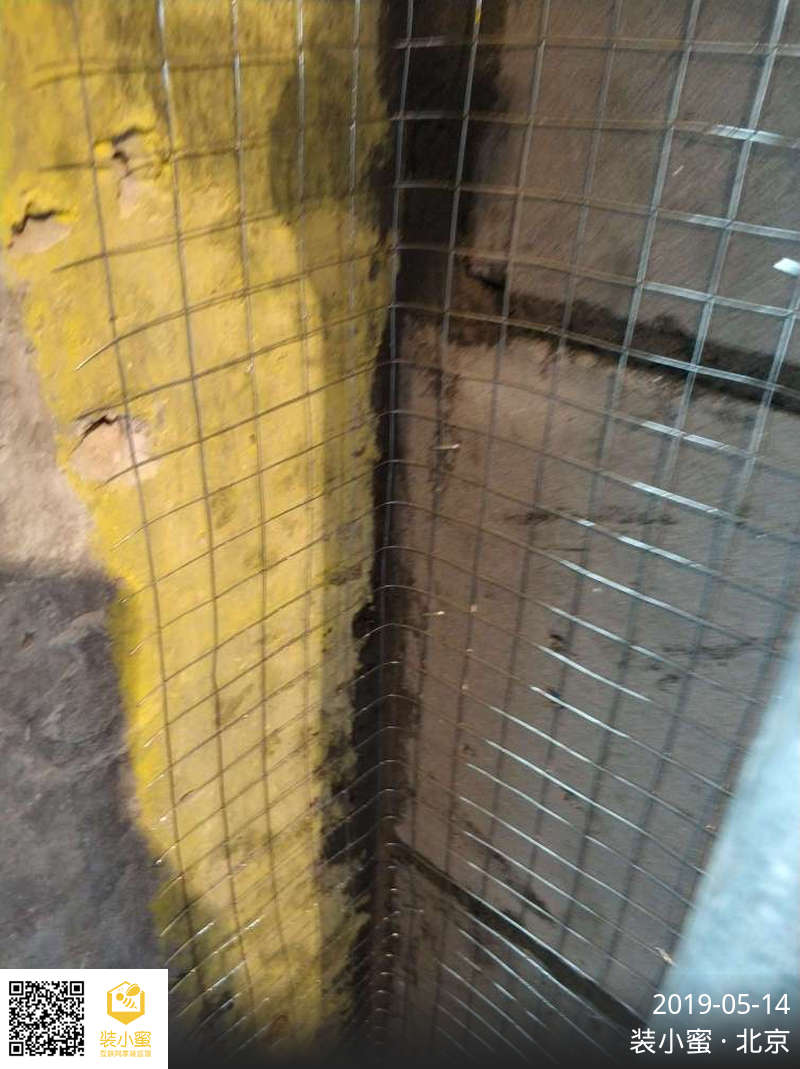

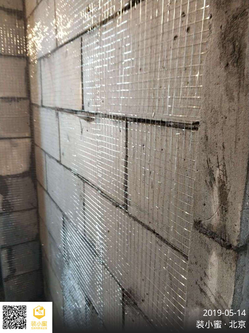

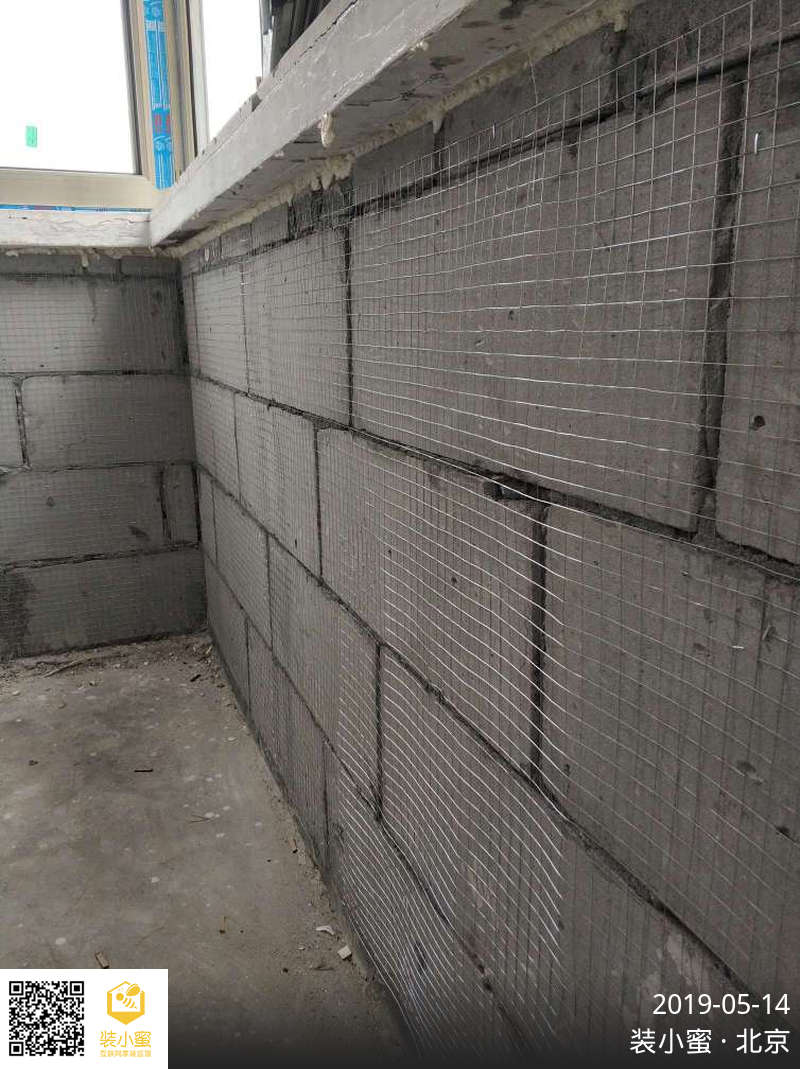

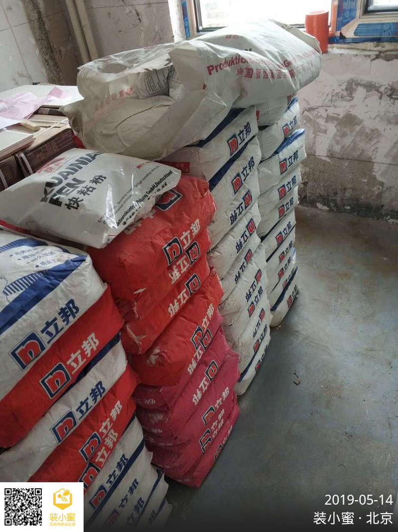

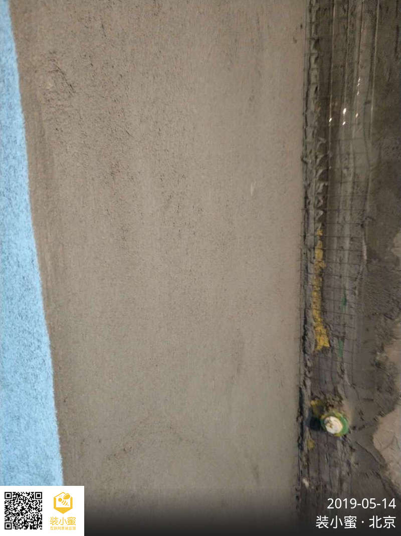

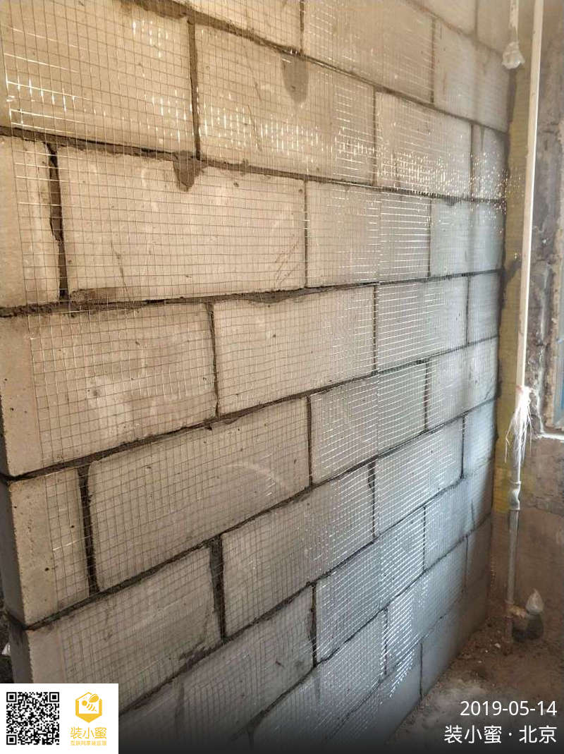

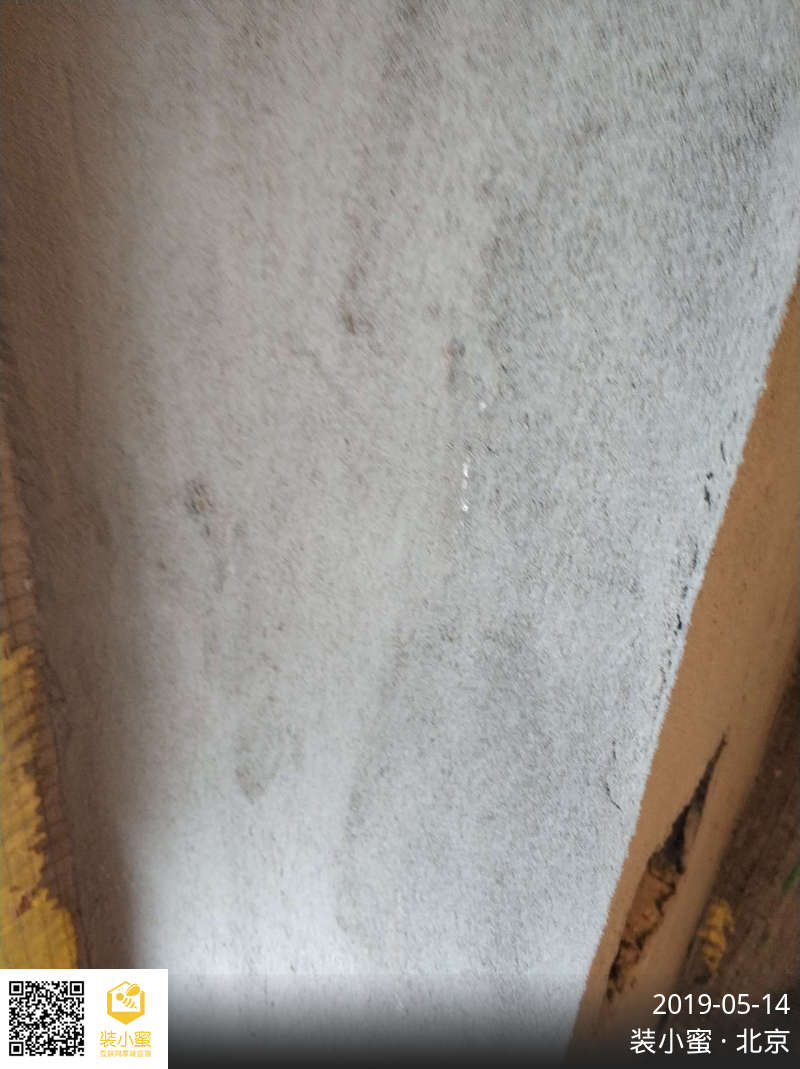

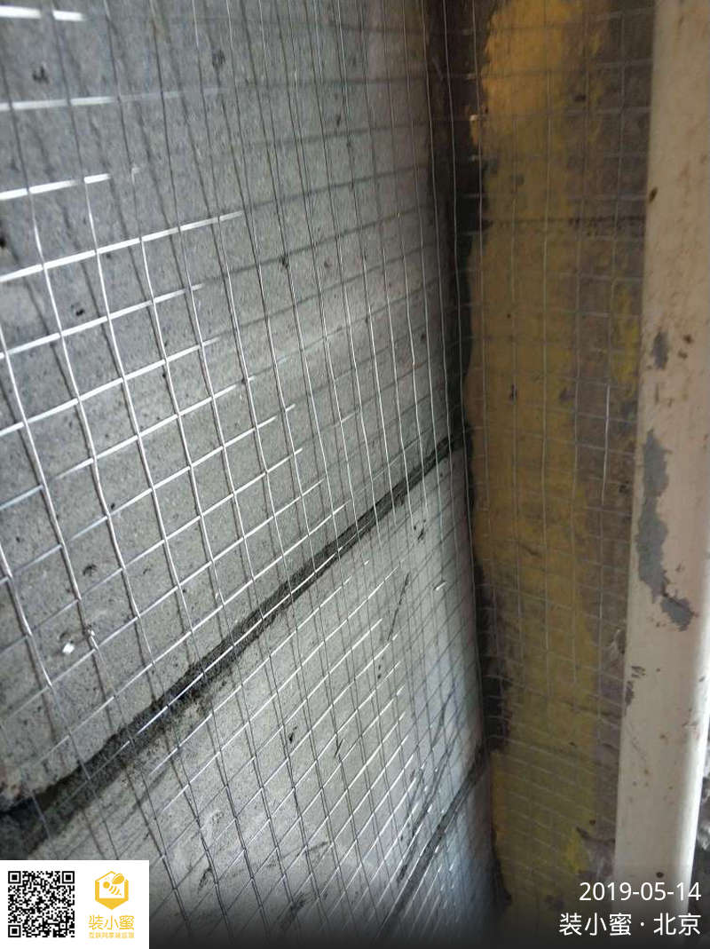

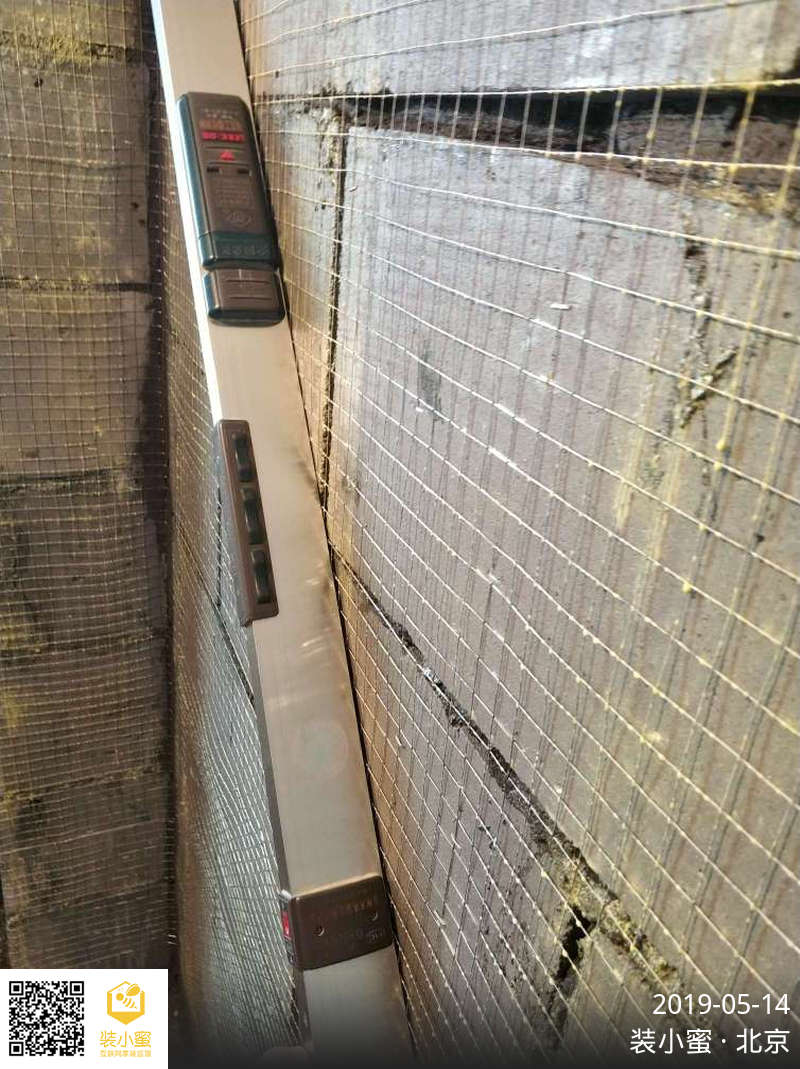

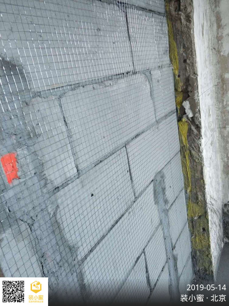

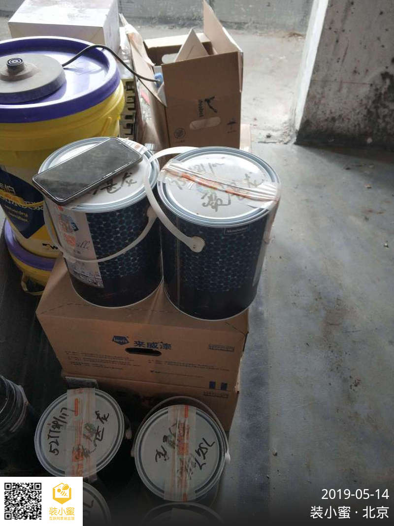

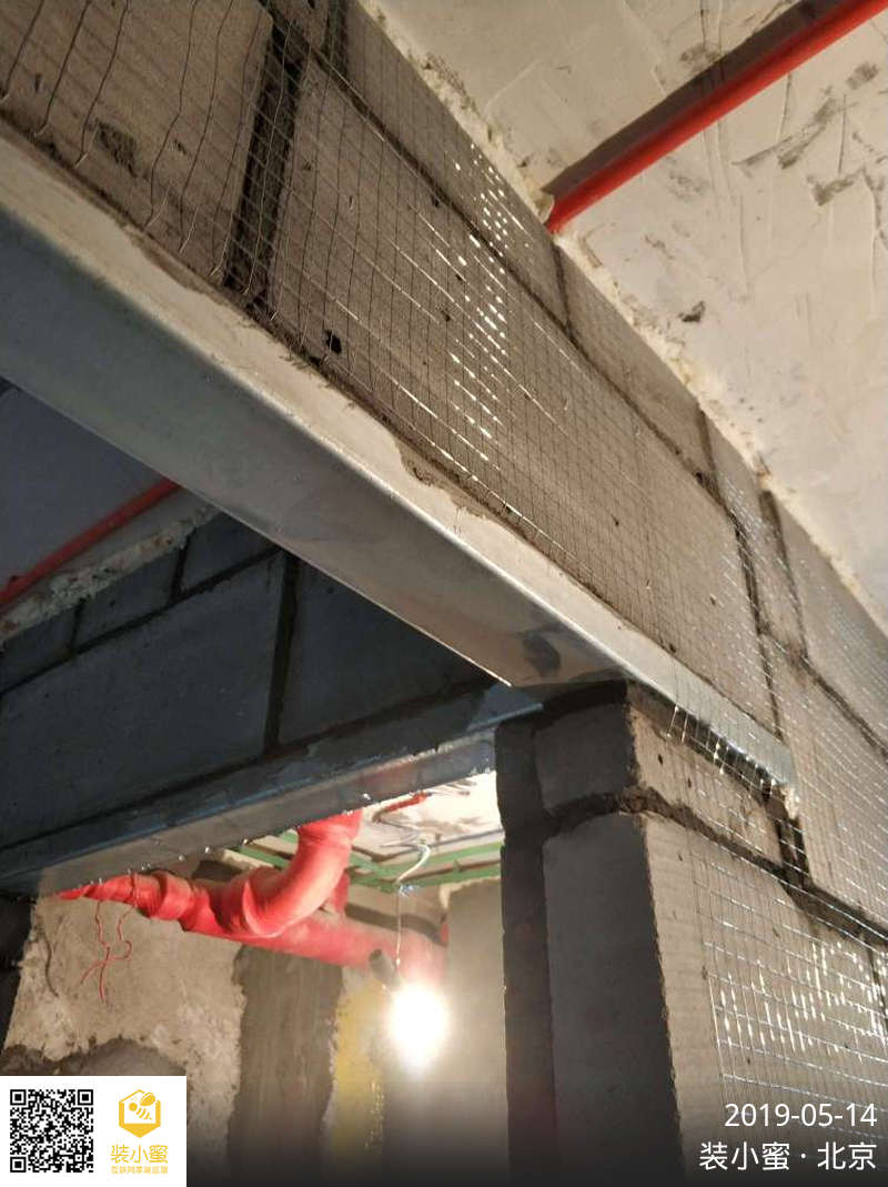

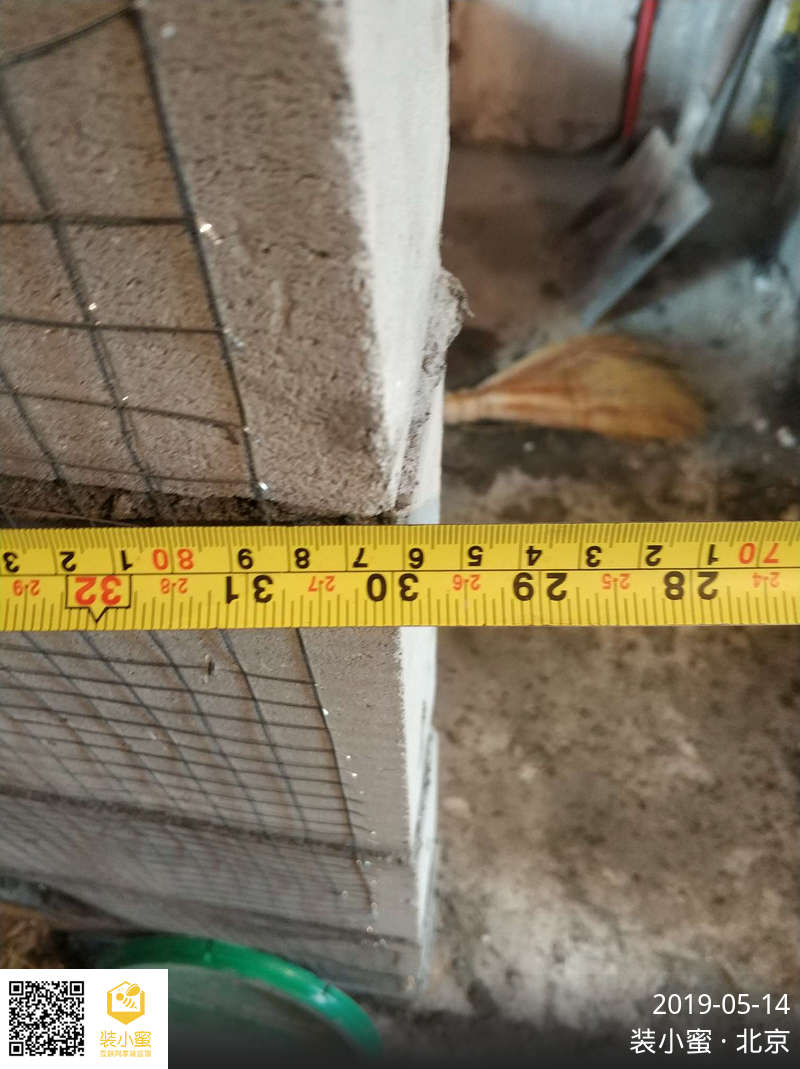

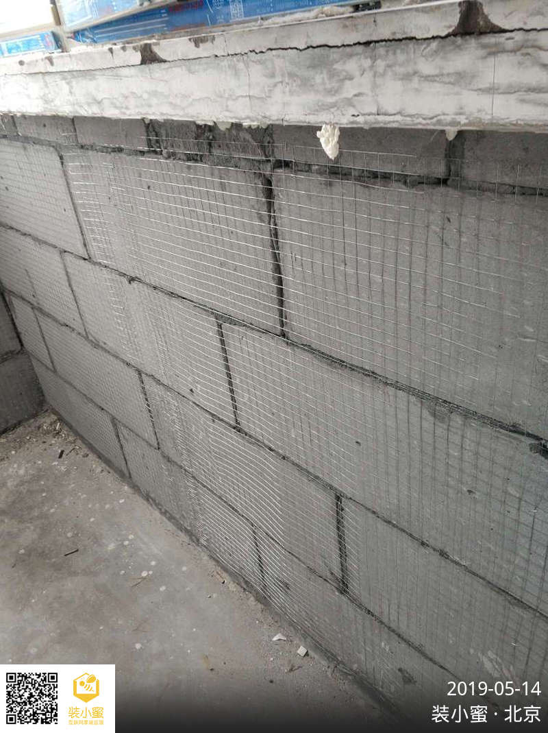

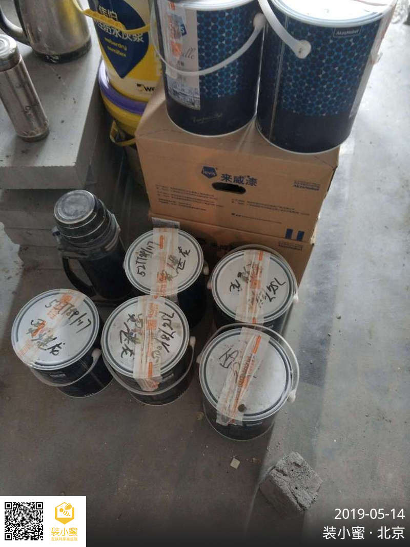

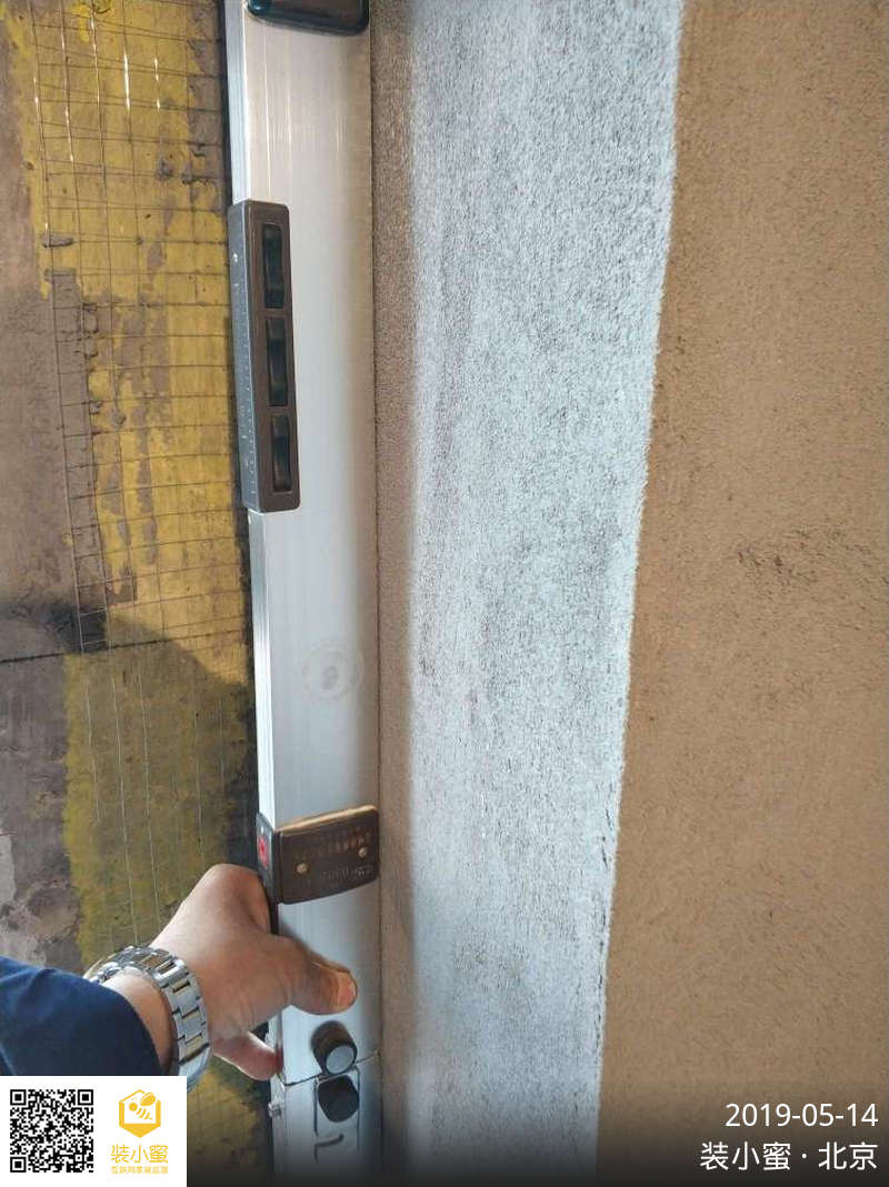

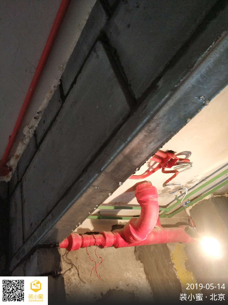

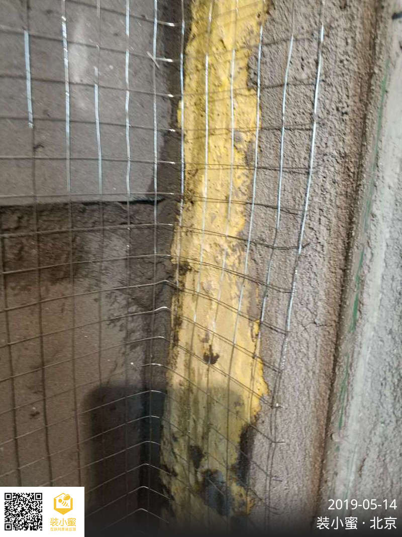

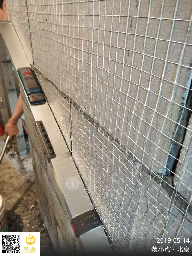

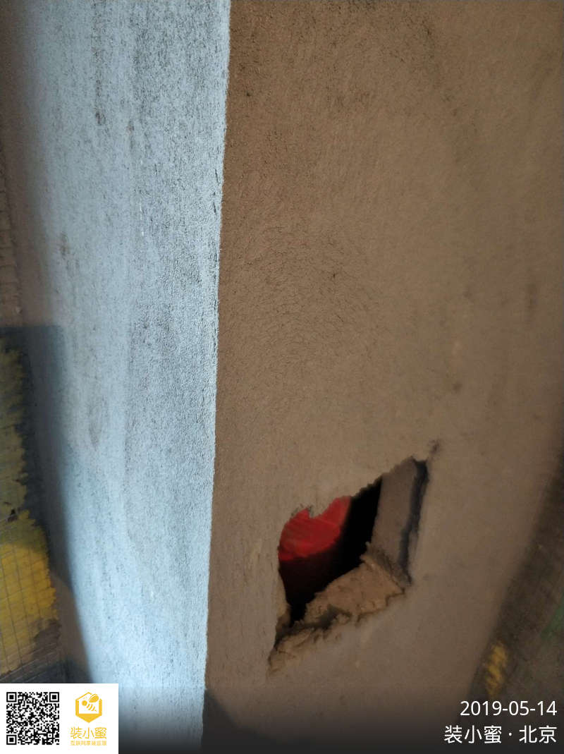

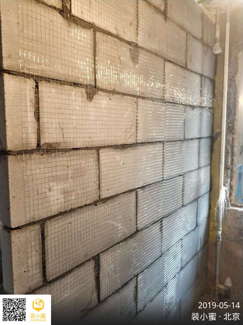

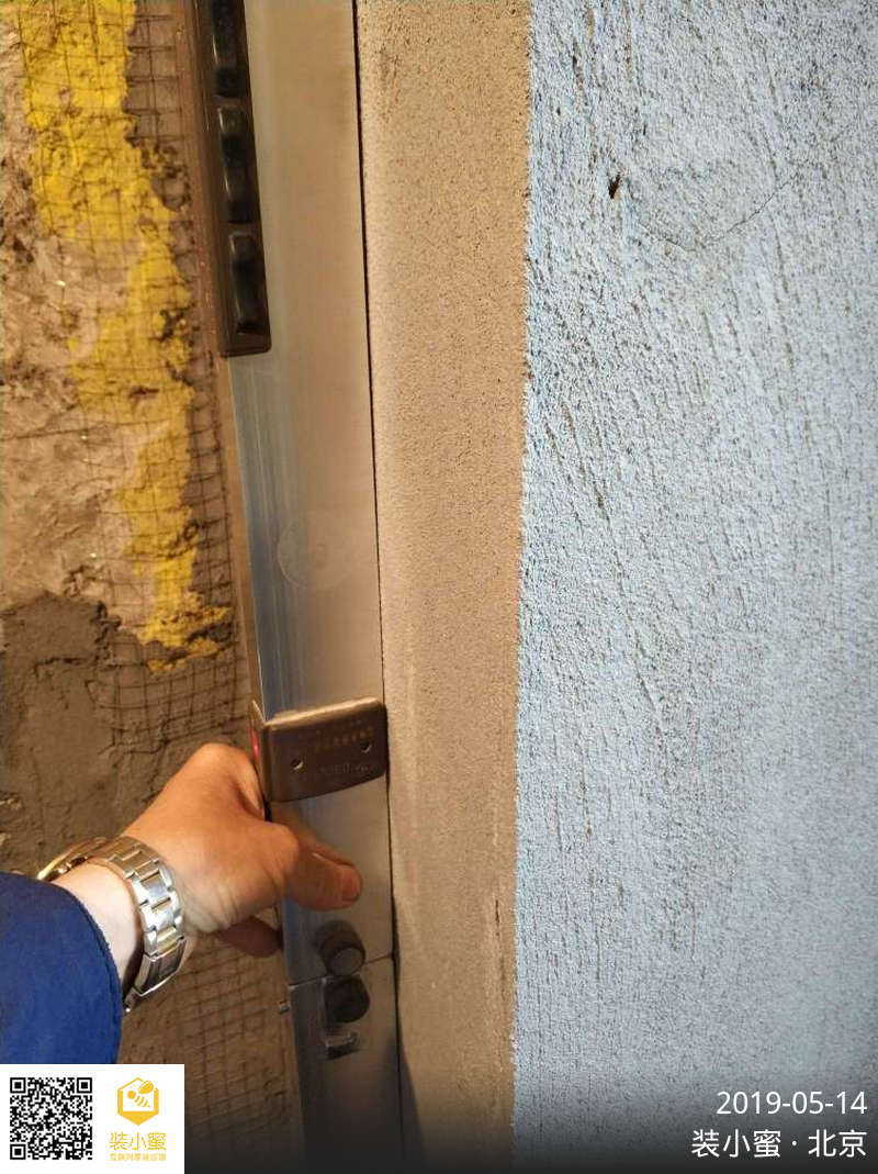

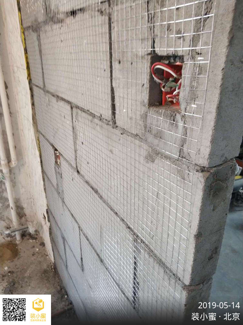

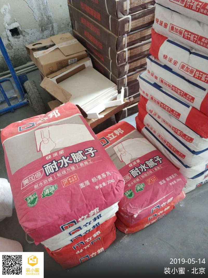

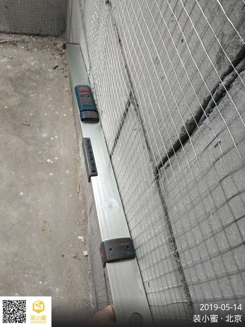

施工进度正常。防盗门已更换装。窗户已更换安装。厨房,卫生间立管已包气。新建墙用轻体砖封砌完成。新旧墙已植钢筋连接。过粱用镀锌方管代替,墙体已挂钢丝网加固,做防裂处理。砌墙平整,灰缝饱满,抹灰接搓平顺,与基础结构牢固。墙面地砖,油工材材到现场,由施工方配送,符合后期施工要求。
①已现场告知工人抹灰墙面需洒水保护3至5天。②新换门窗加强保护。

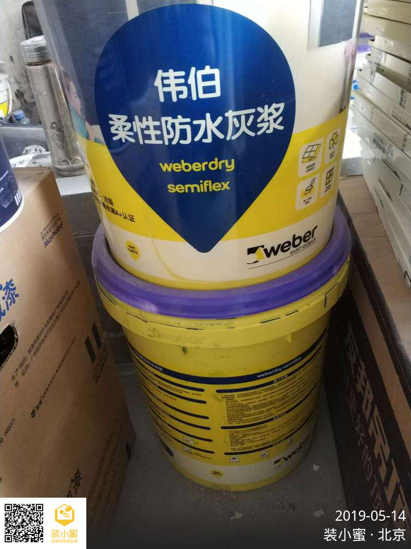

1、防水前先做地面找坡处理,主排水地漏为最低点,让地面四边墙角的余水都能快速流进地漏,可避免卫生间潮湿,避免门口返潮、积水。
2、防水前阴阳角及管根部易渗漏薄弱部位,应提前使用堵漏灵预涂或者抹圆弧在涂刷,这样做防水效果更好很难出现渗漏问题;卫生间墙面防水应涂刷1.8米高,隔墙有衣柜的墙面防水应涂刷到顶。
3、地面及墙面30公分以下须涂刷三遍防水,墙面30公分以上涂刷两遍防水,为防止卫生间门框及外墙受潮起皮,卫生间过门口及内侧,也需要刷上防水。
4、防水干透后要进行48小时闭水试验,闭水试验前需要将沙子装进塑料袋里,严实地堵住地漏,防止蓄水流掉,蓄水深度要达到覆盖地面2CM以上;闭水试验后,要提前通知业主、物业、楼下住户进行三方验收。
蓄水试验期间若发现漏水情况,应立即停止蓄水试验,重新进行防水层完善处理,处理合格后再进行蓄水试验。闭水试验完成后,需要工长、业主、物业或楼下住户进行查看验收,直至不渗漏为止。

符合标准:14项
新砌墙体位置及尺寸正确
新墙与砼墙结合处已设置拉结筋
砌块表面平整,灰缝饱满
新老墙结合处已加设钢丝网防裂
门窗洞口的过梁已设置
抹灰层表面平整垂直,阴阳角方正
抹灰层表面牢固无明显开裂现象
