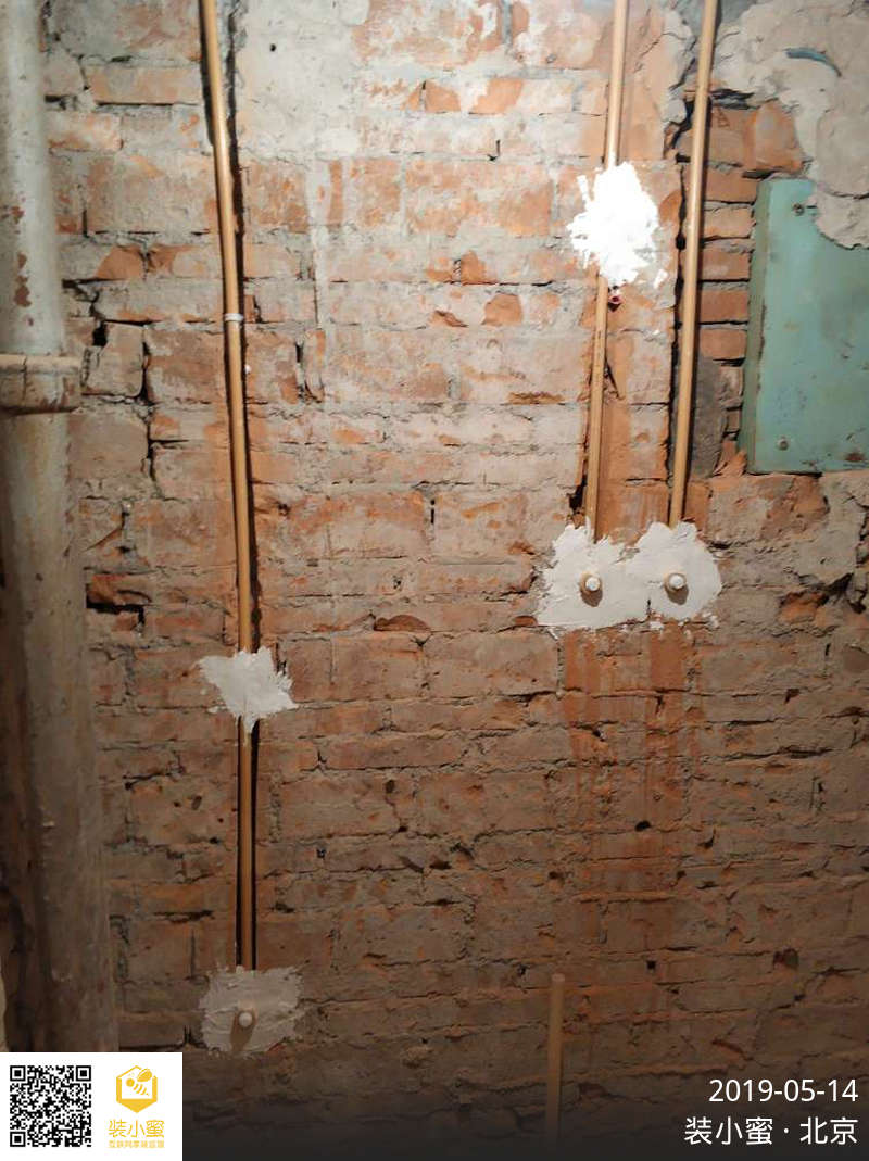

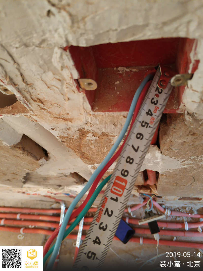

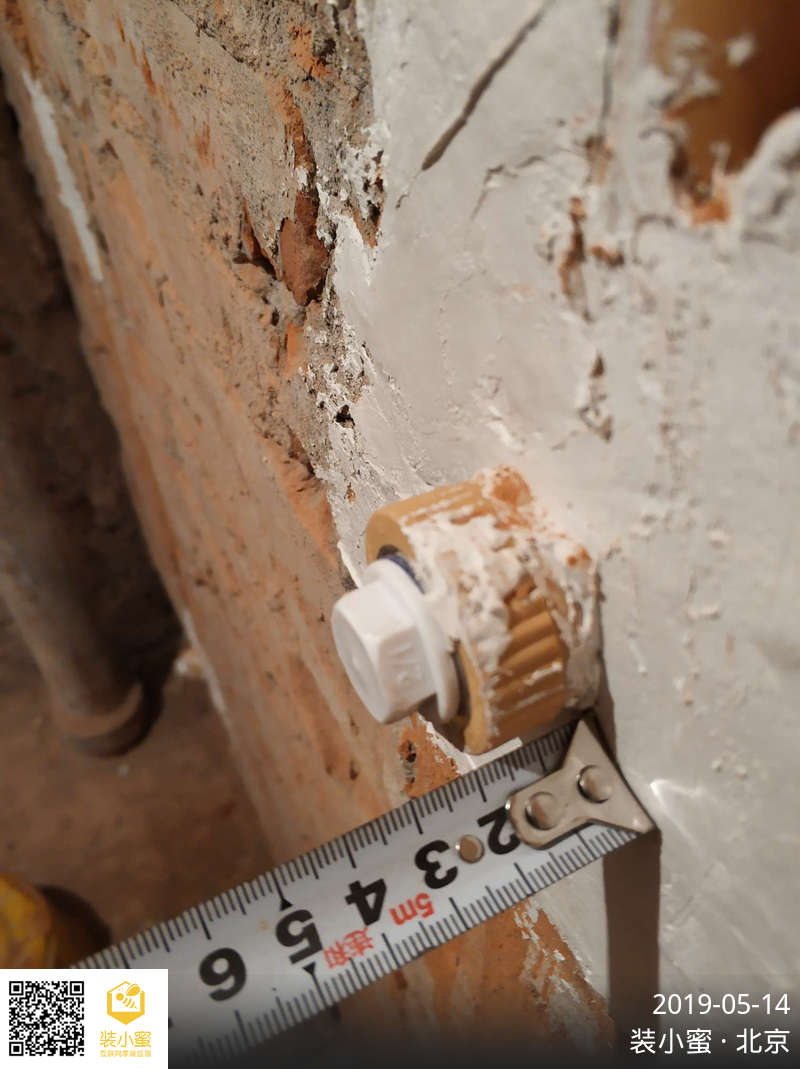

1.检查卫生间淋浴龙头高度偏高,后续安装固定花洒顶面尺寸不够,现场已告知客户情况,建议施工方调整处理。

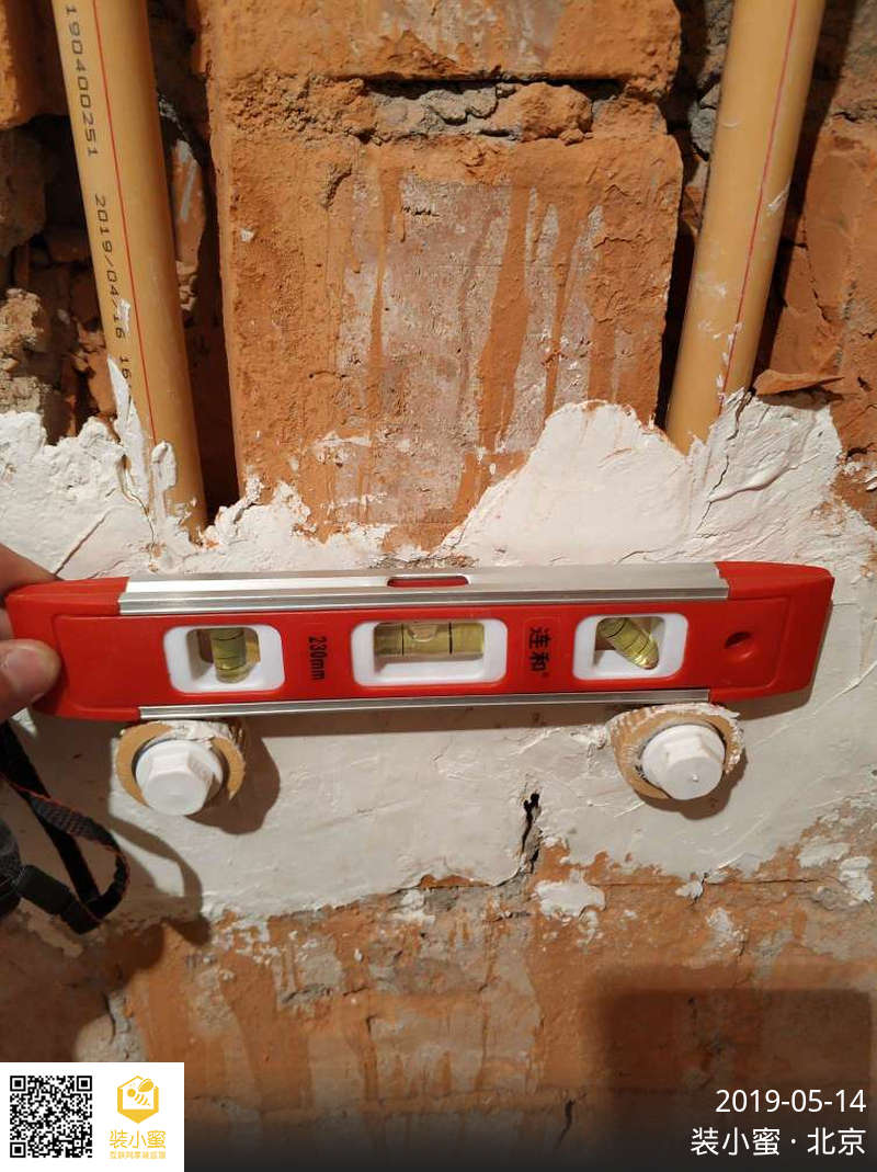

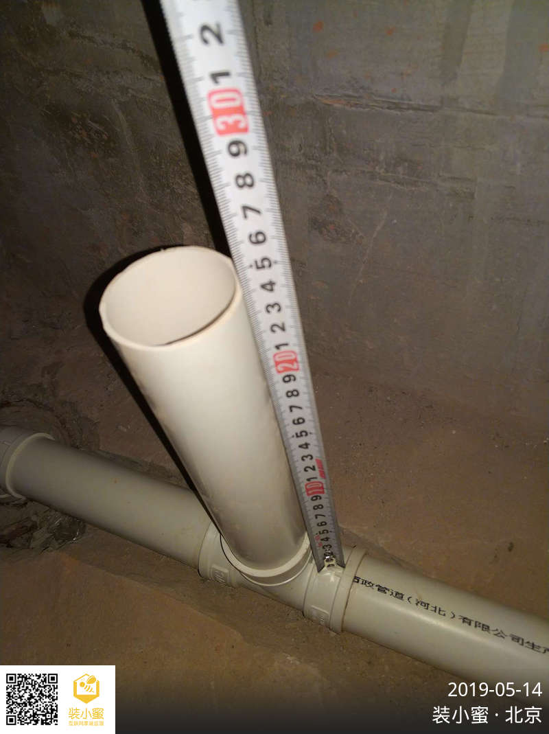

2.检查马桶上水口位。尺寸偏高,安装马桶会挡住水口,现场已告知客户情况,建议施工方调整处理。

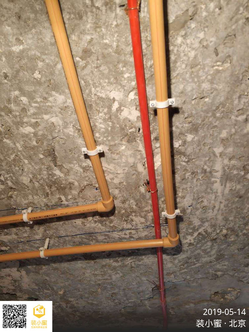

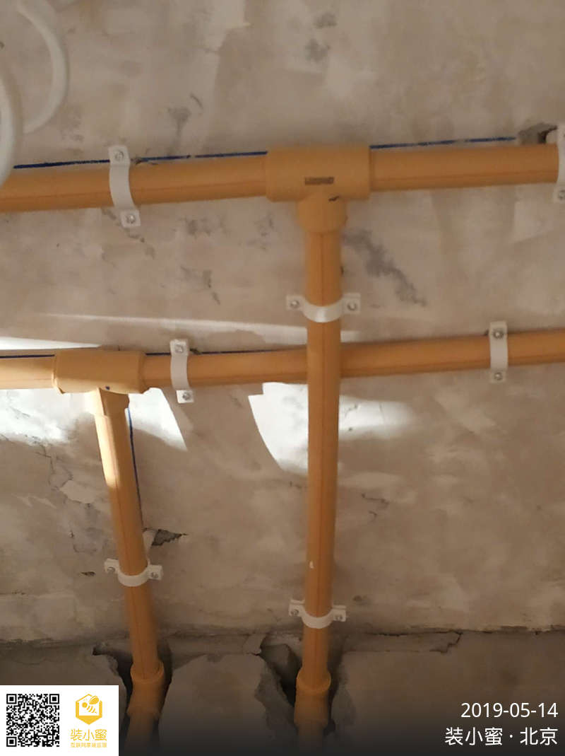

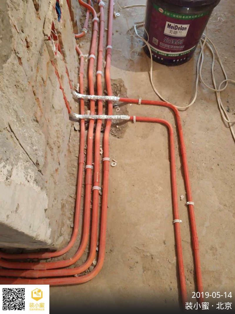

3.检查厨房水表前端水管,施工方用20型号水管过小,现场已告知施工方,建议用25水管来进行安装水表前端,后续厨卫分水流量会大。

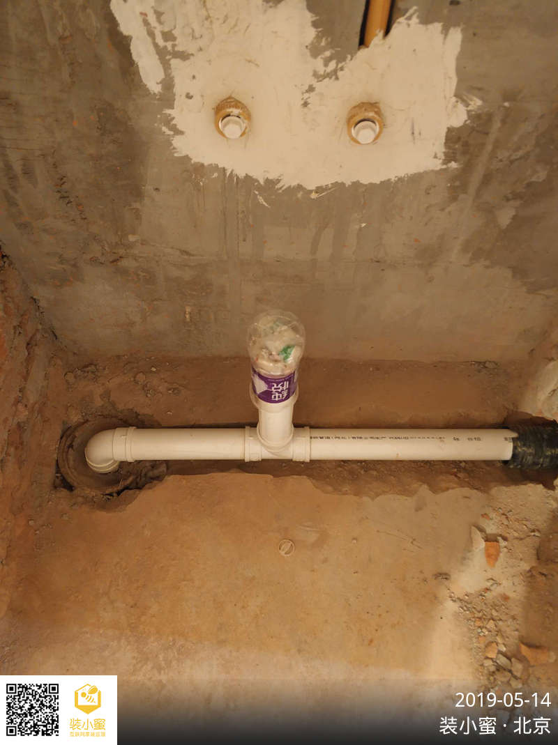

5.检查厨房洗衣机下水管是安装强排水,客户为了防臭效果,在墙内下方安防臭s弯,现场已告知客户情况,后续安装防臭s弯可能会有堵的隐患,建议留检查口,防止下水管堵塞。

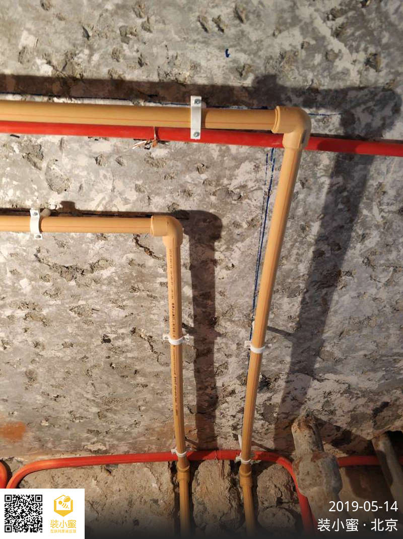

6.水电隐蔽基本已完成,厨房还有主水管需要改动,施工方未进行水管打压测试,后续更改完成,建议施工方进行水管打压测试,防止水管有漏水迹象。

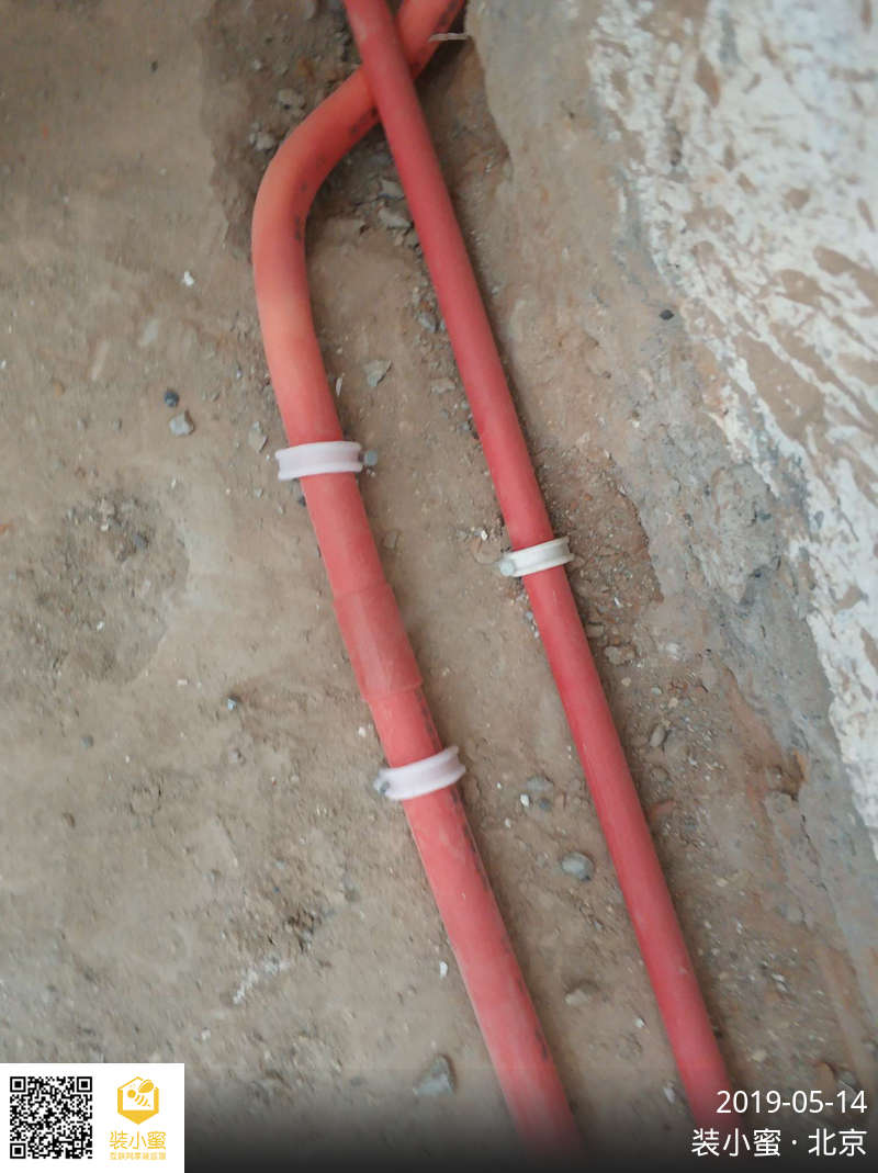

进户门外的公共区域已做好保护

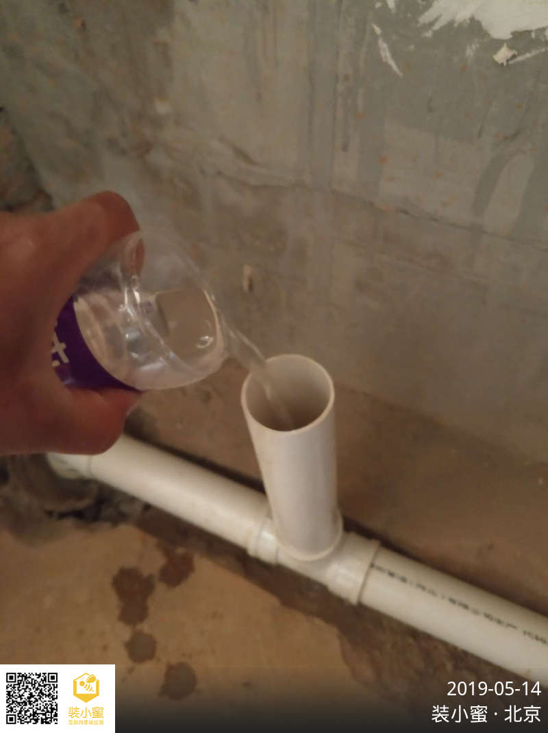

下水管道经通水试验,排水畅通

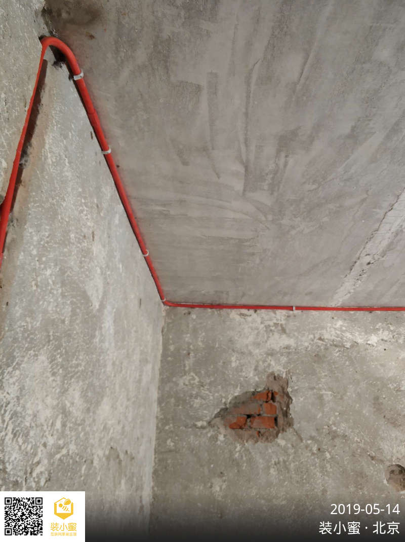

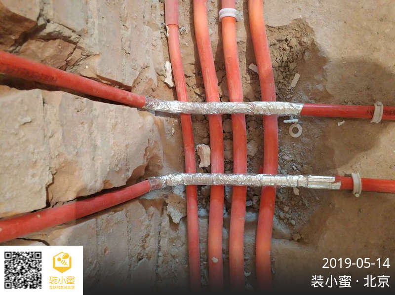

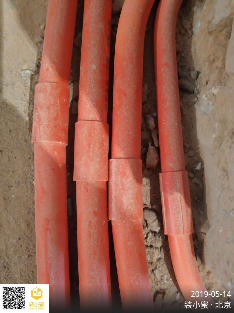

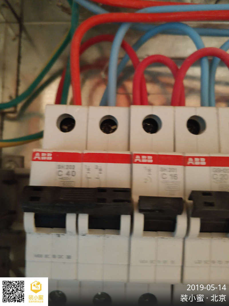

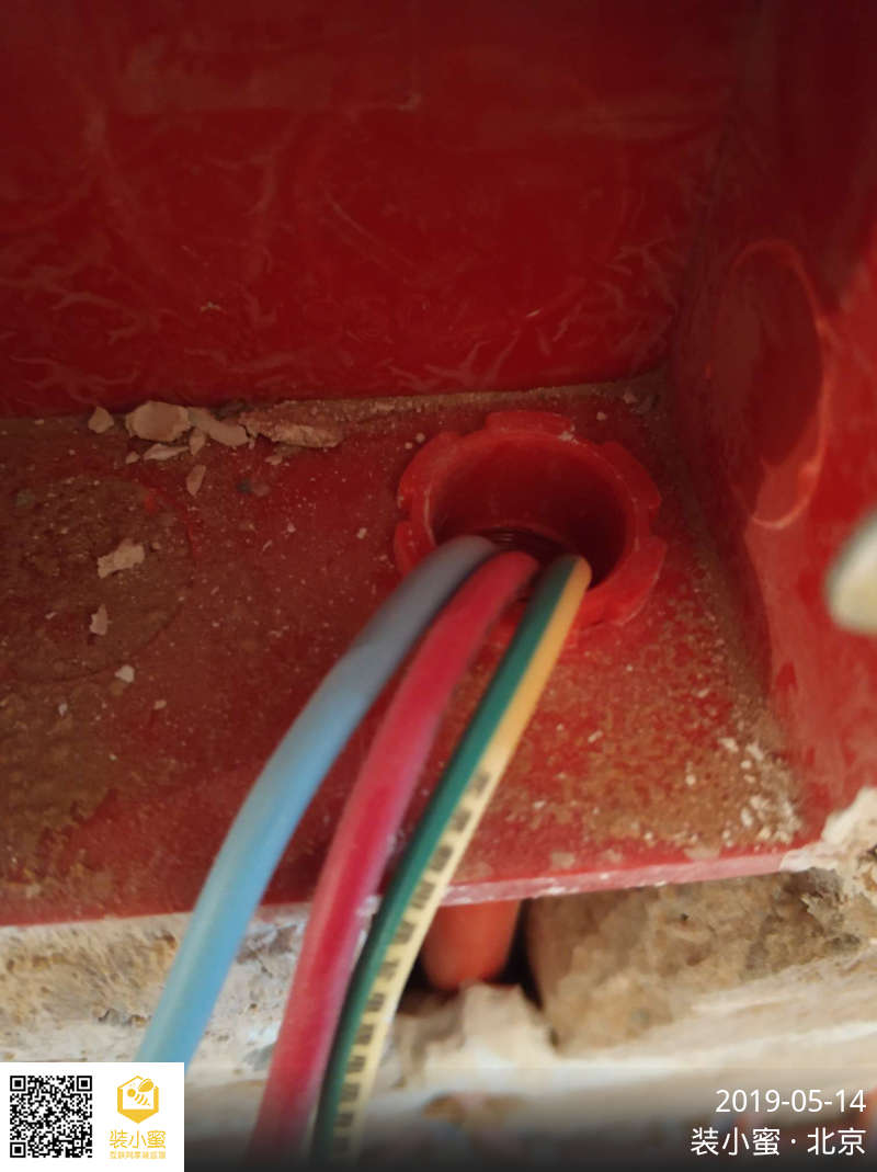

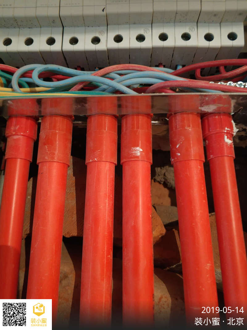

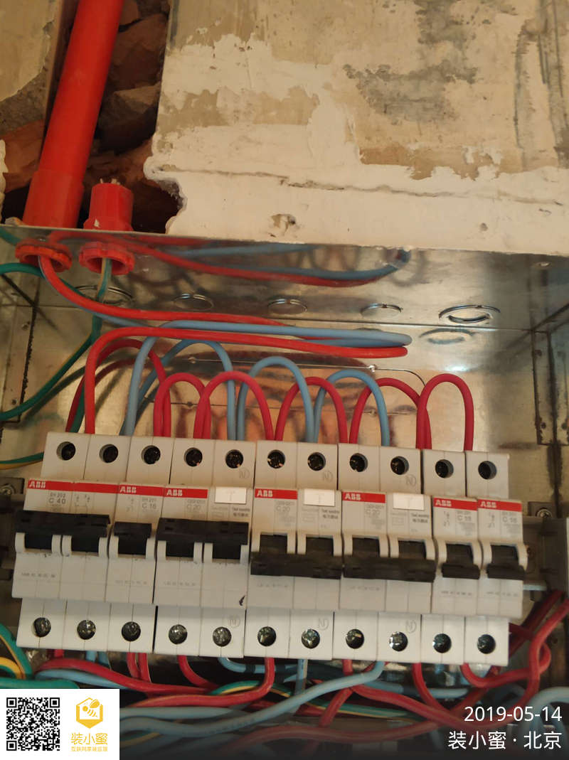

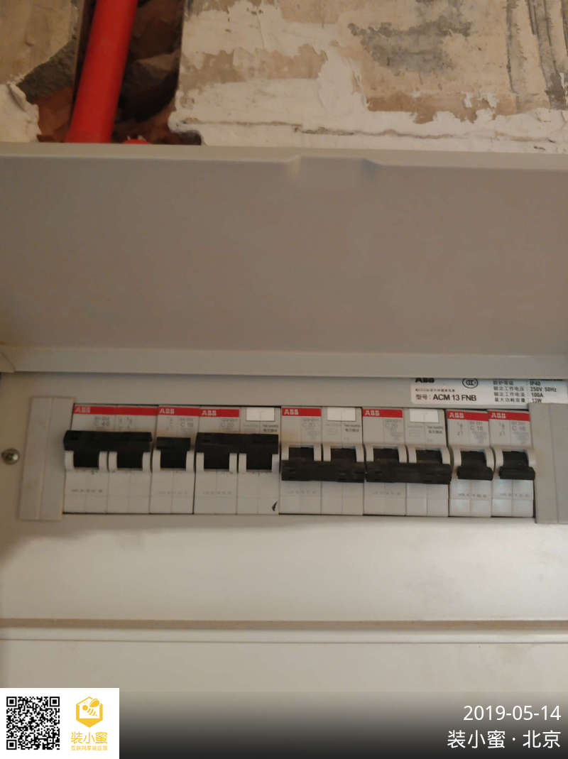

断路器接入导线的数量符合要求
导线与断路器匹配符合要求
断路器漏保设置合理
线管(软管)线盒阻燃性能符合要求
