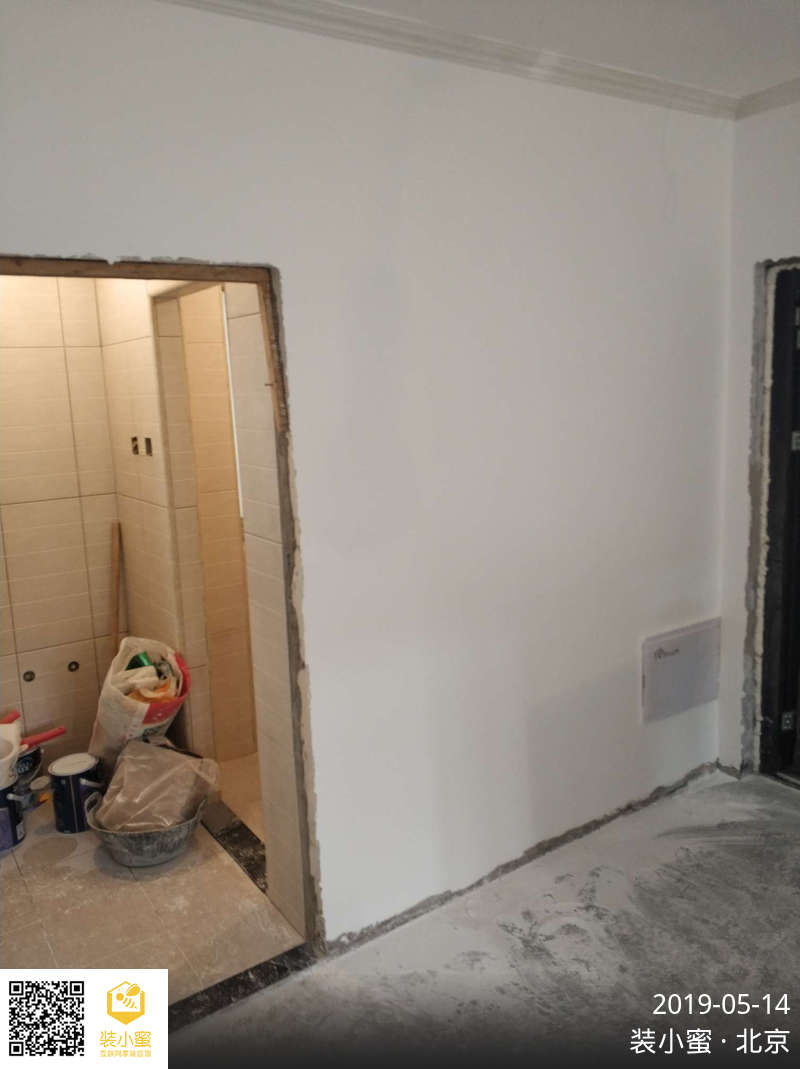

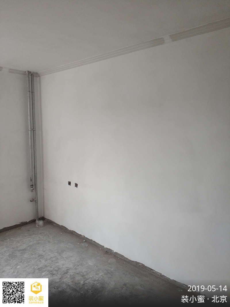

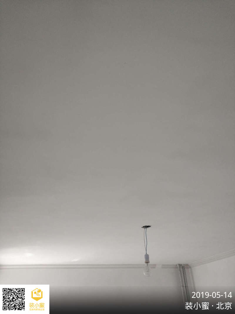

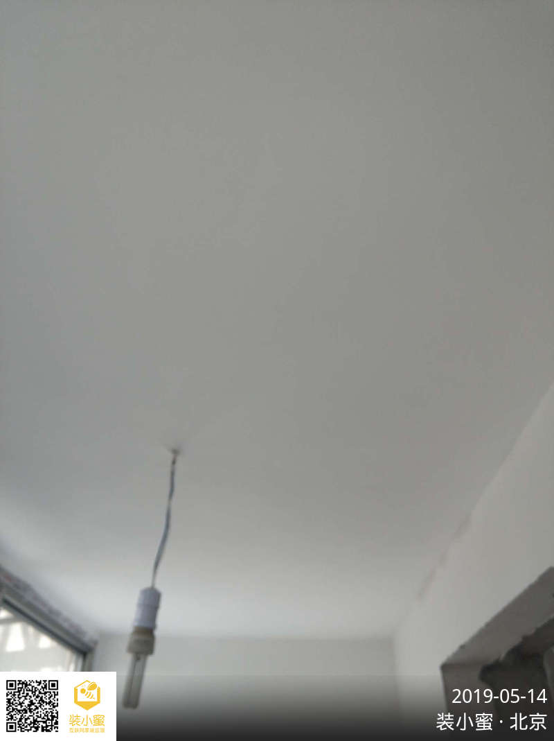

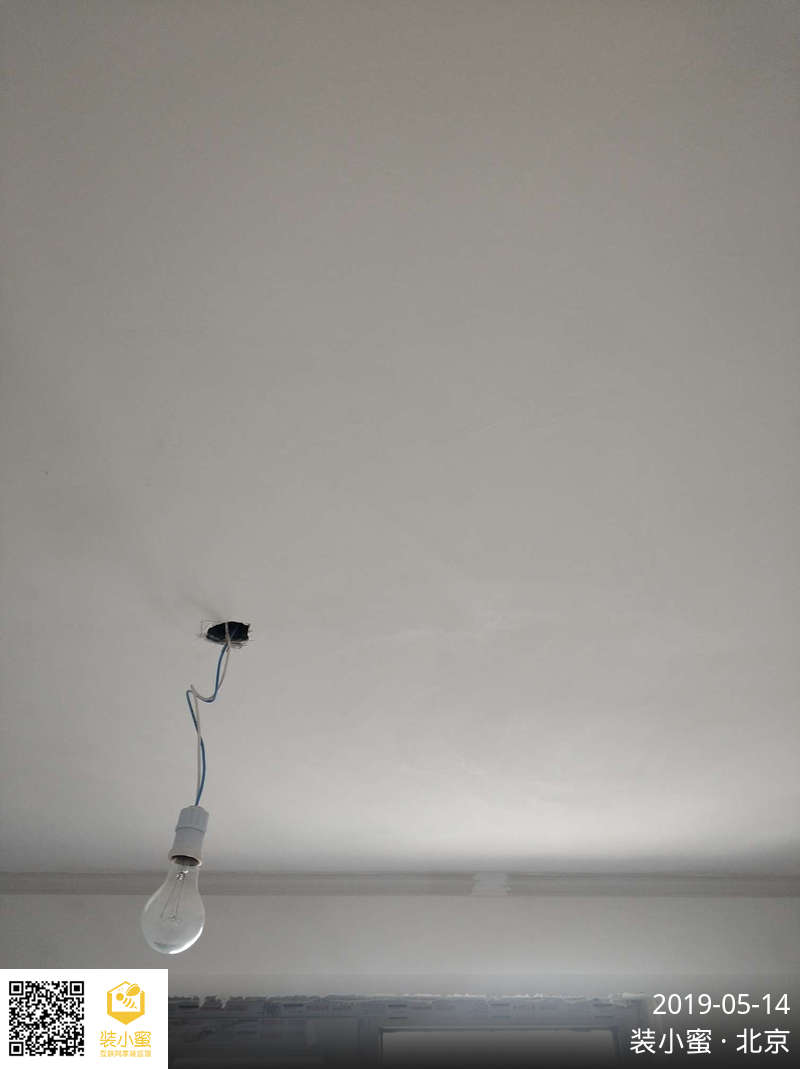

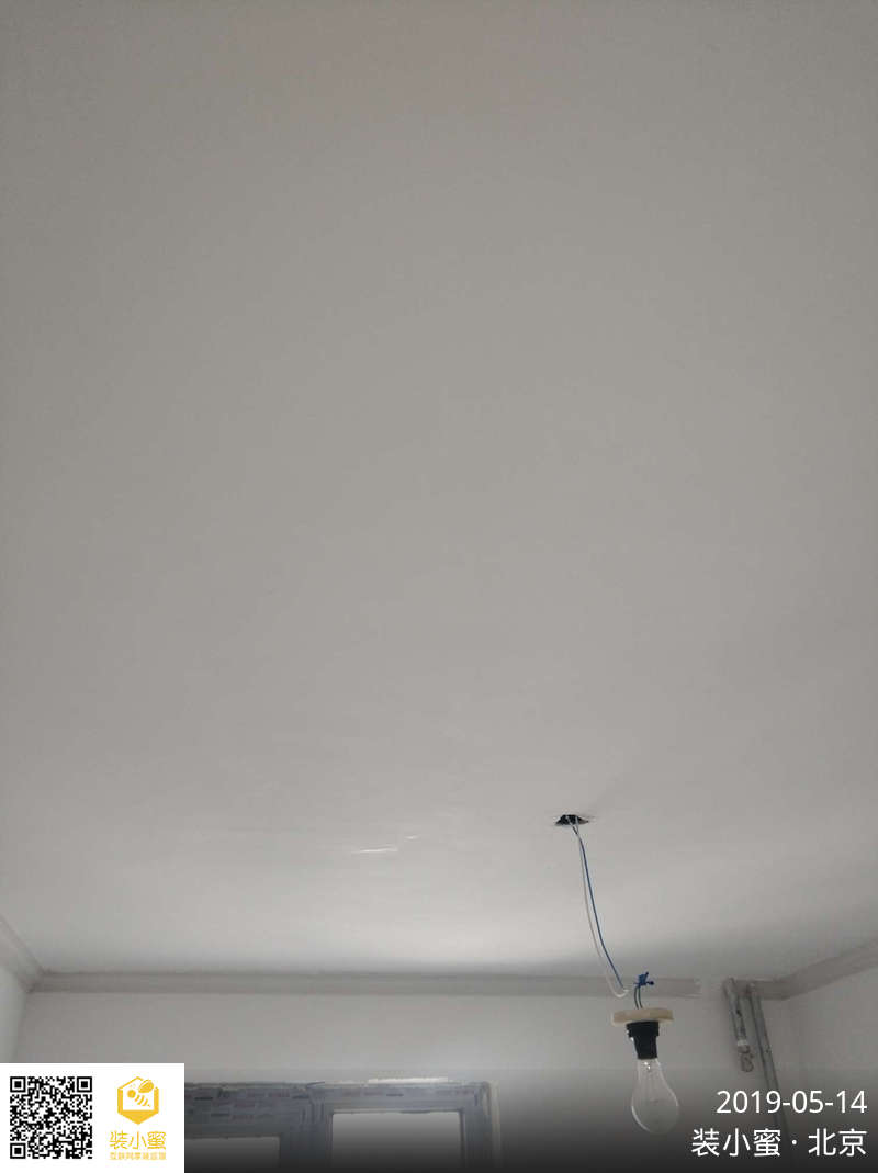

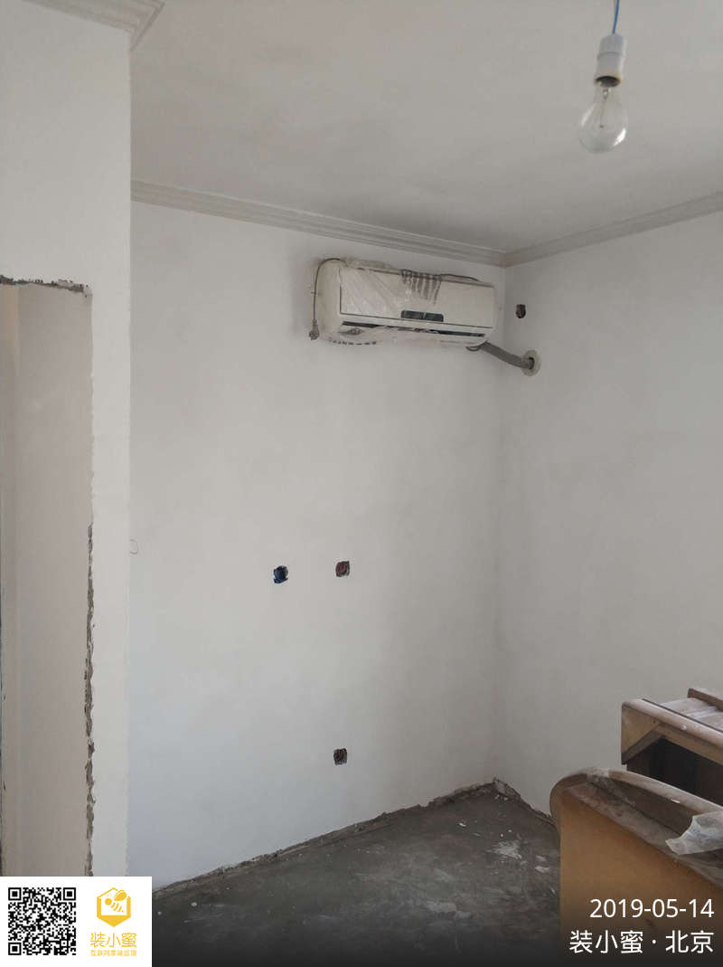

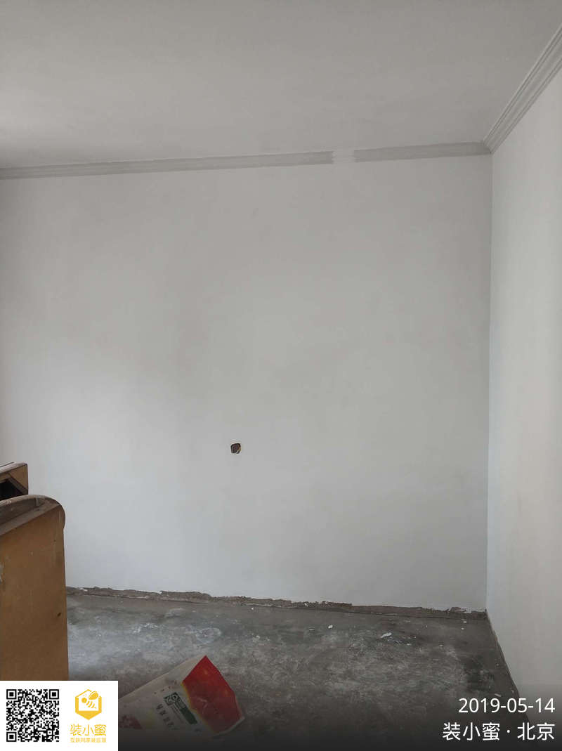

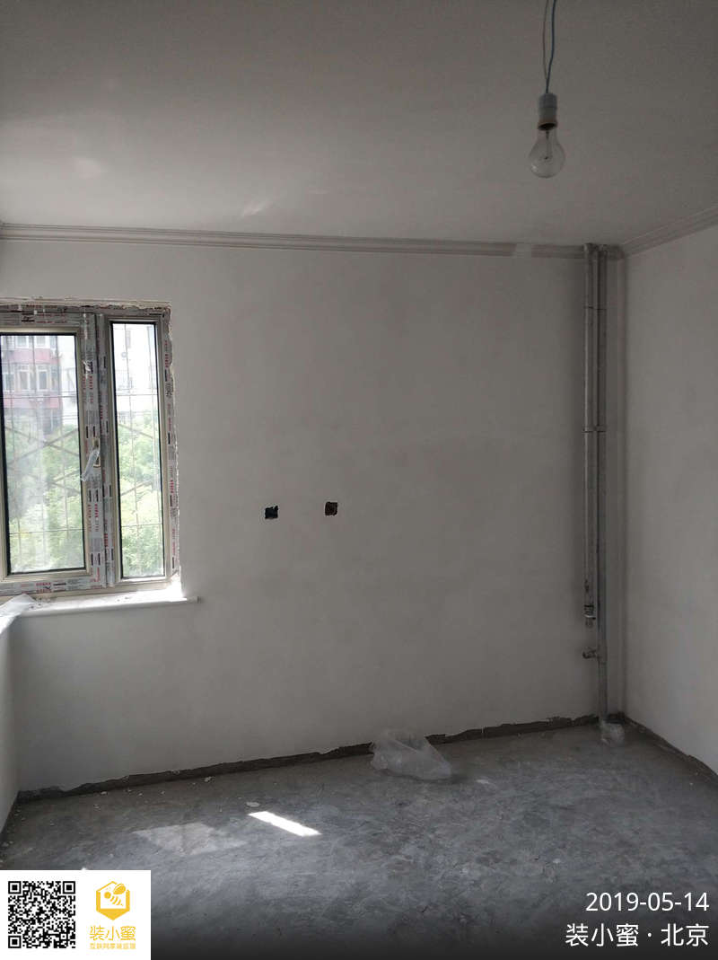

房间内墙顶面腻子批嵌施工已完成,施工进度偏慢。检查客厅,餐厅,主次卧室顶面腻子批嵌施工表面平整,符合要求。检查墙面腻子批嵌施工平整度,符合要求。检查门套,窗套口,阴阳角,踢脚线多处局部存在平整度,平直度误差处,均已做好标记,并告知现场油工后续施工中对做标记的误差处做找平,找直处理。
客厅,餐厅,主次卧室门套,窗套口,阴阳角,踢脚线多处局部存在小面积平整度,平直度误差处,均已做好标记( 号表示高,-号表示低),建议对做标记的误差处做找平,找直处理后在进行下一步工作。
腻子批嵌打磨后刷漆前墙地面应打扫干净,以防止刷漆时墙面产生棵粒物。
