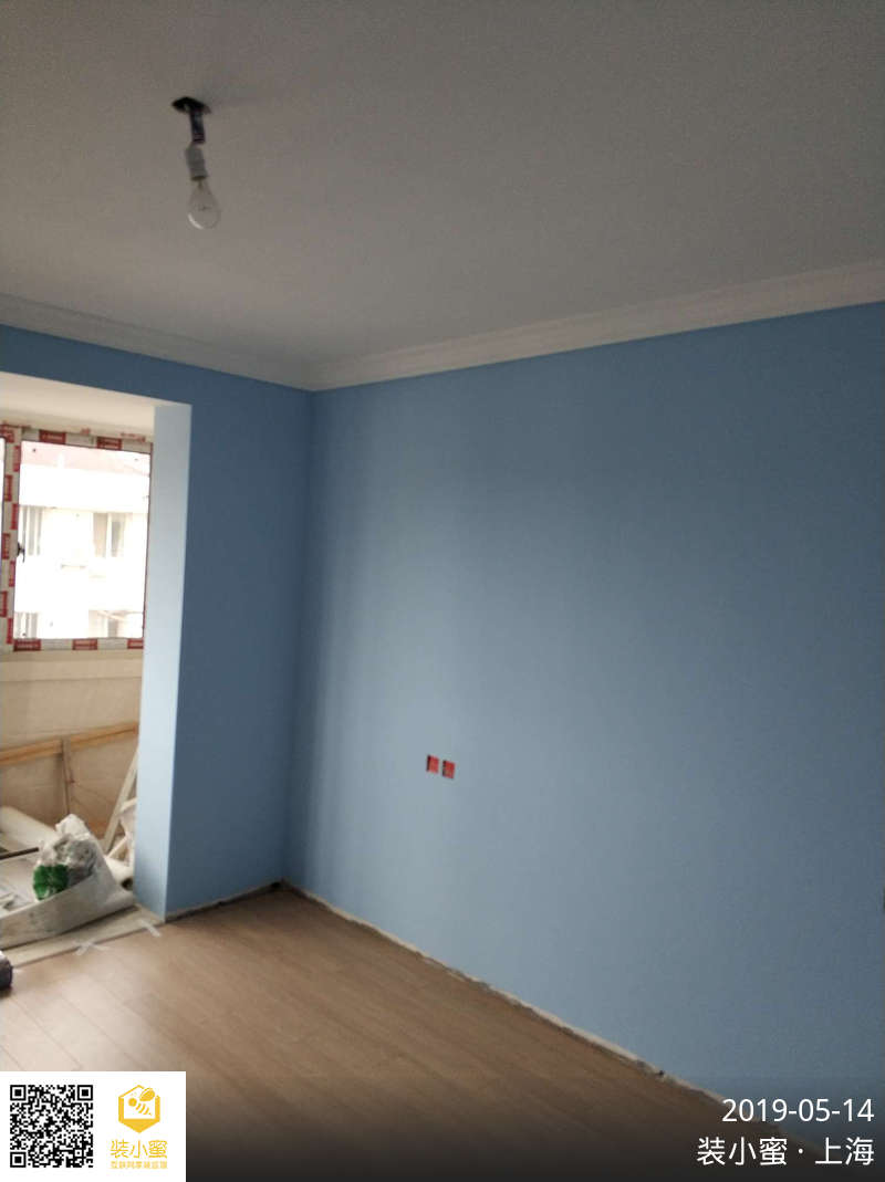

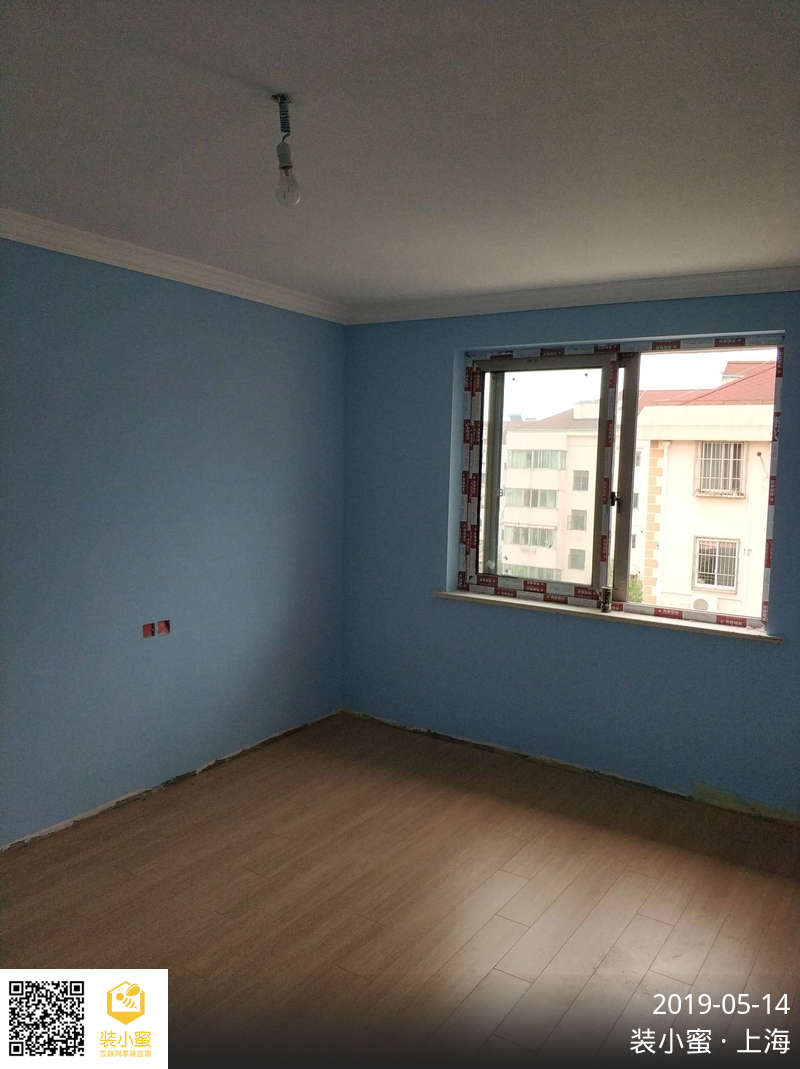

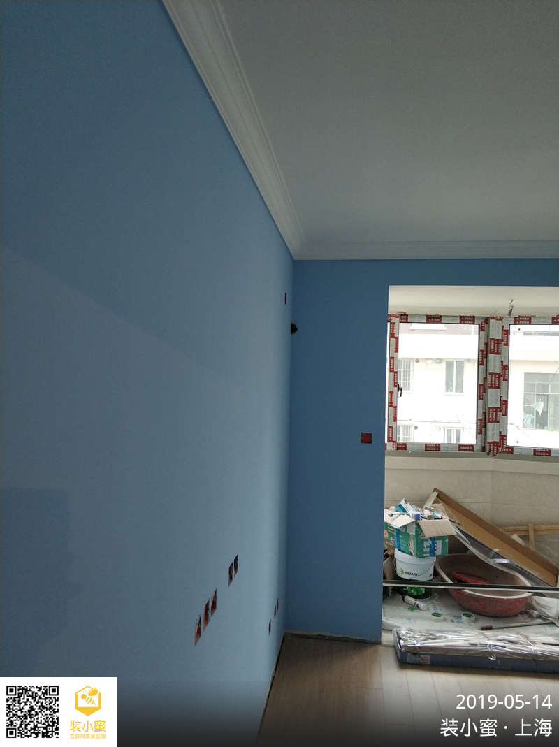

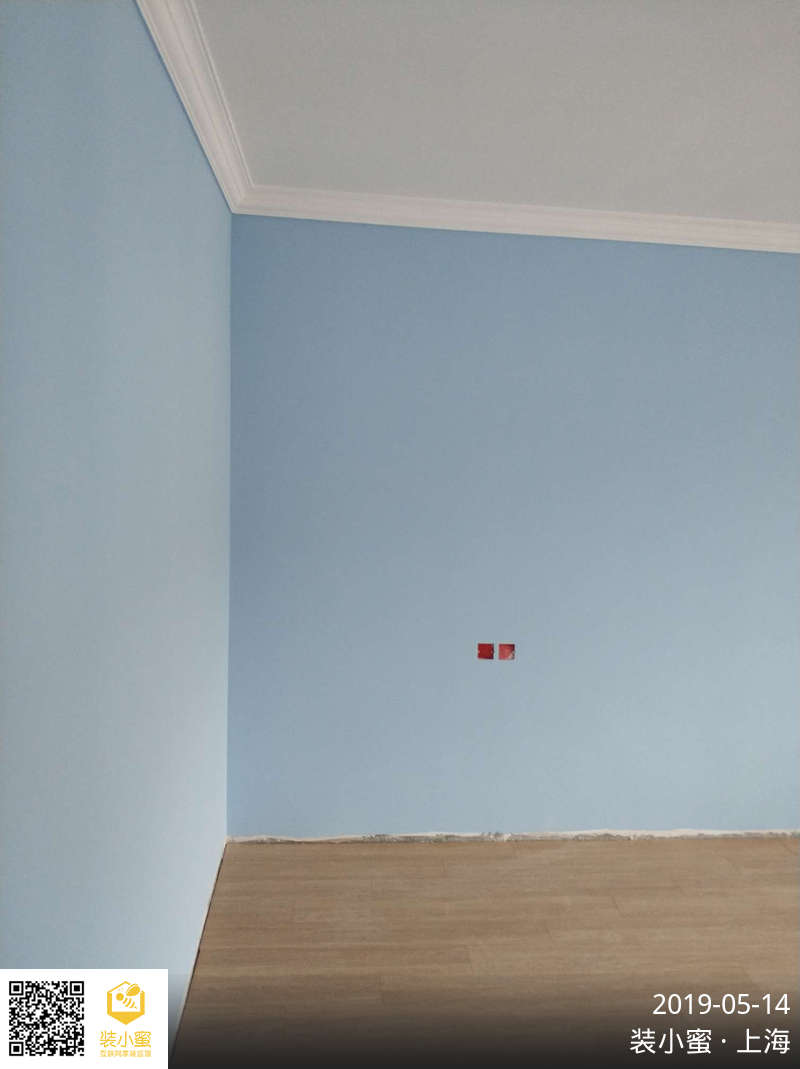

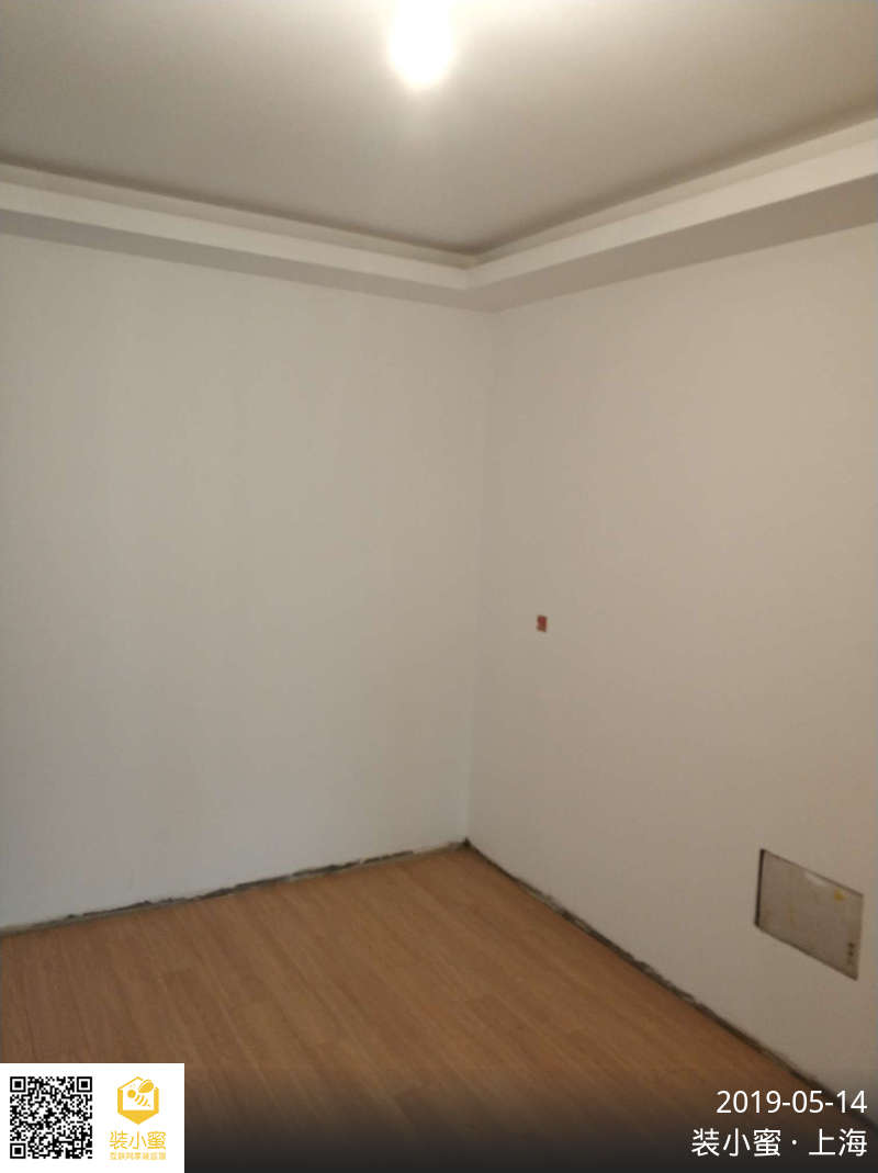

油漆工墙面涂料面层涂刷质量符合要求

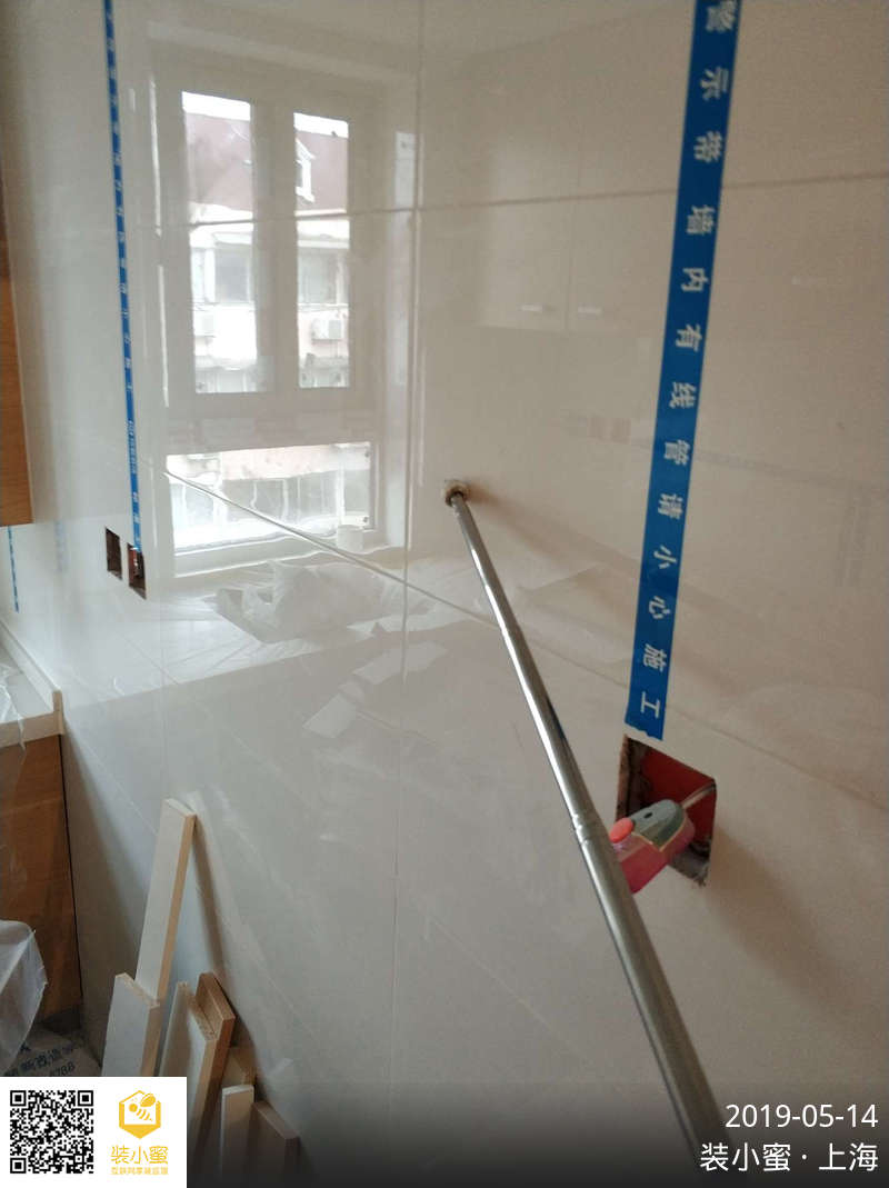

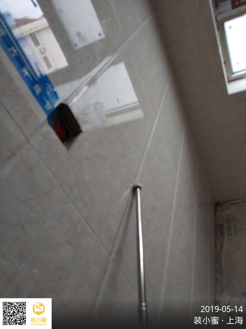

墙面砖(复检)无明显空鼓,符合要求
地面砖(复检)无明显空鼓
腻子打磨后整体平滑度符合要求
阴阳角打磨平直度符合要求
产品处批嵌平直度符合要求
乳胶漆底漆涂刷,表面牢固
乳胶漆底漆,表面无明显砂眼与砂印
