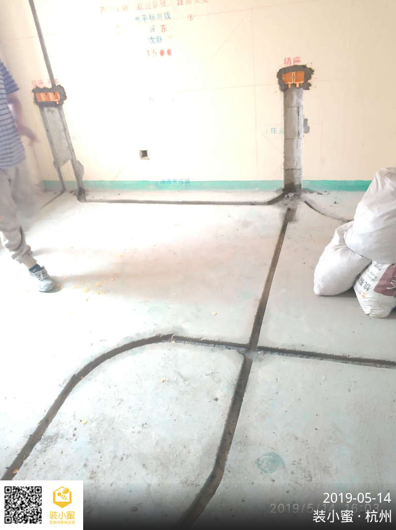

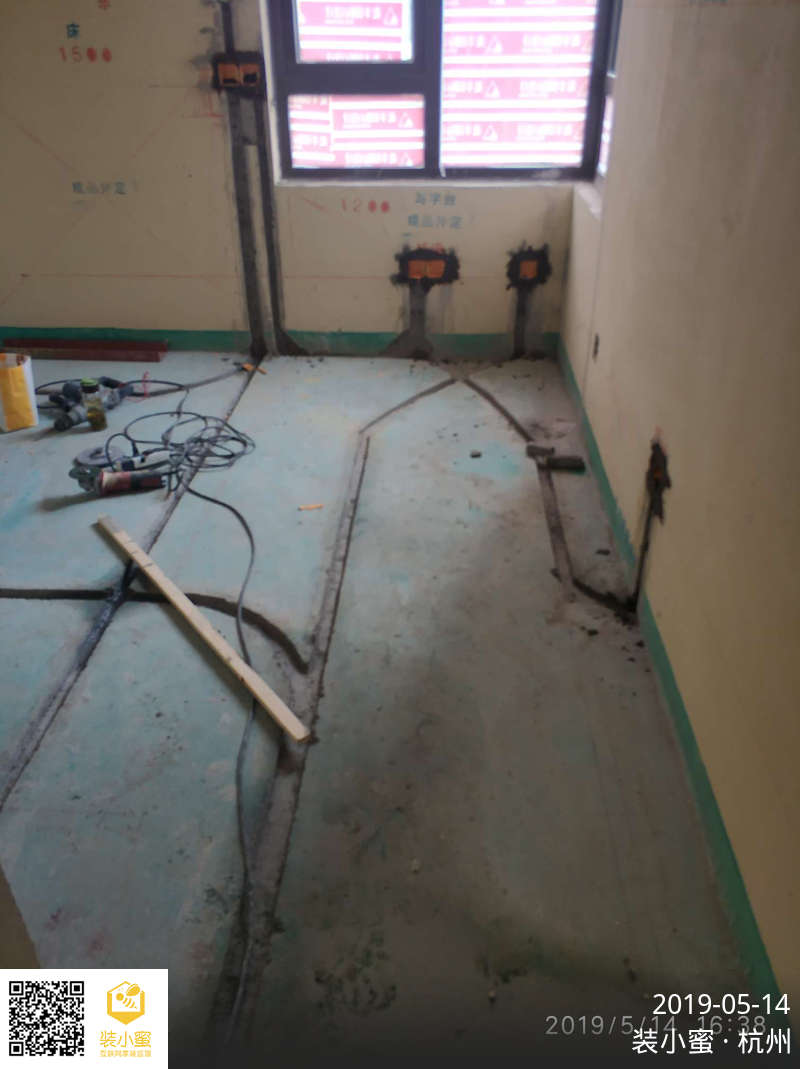

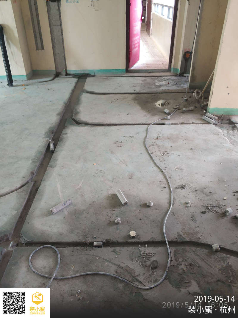

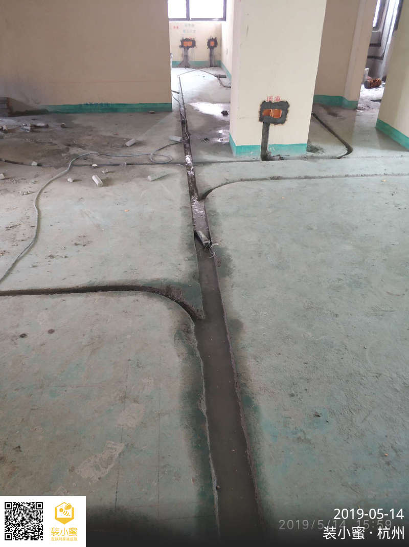

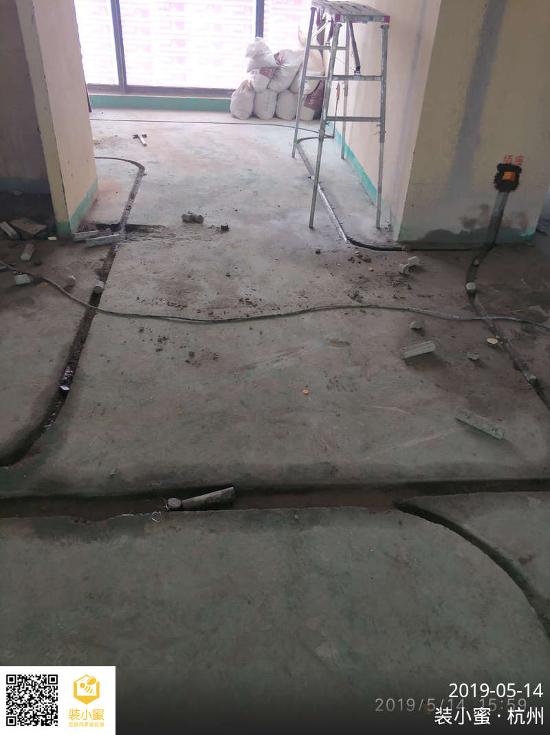

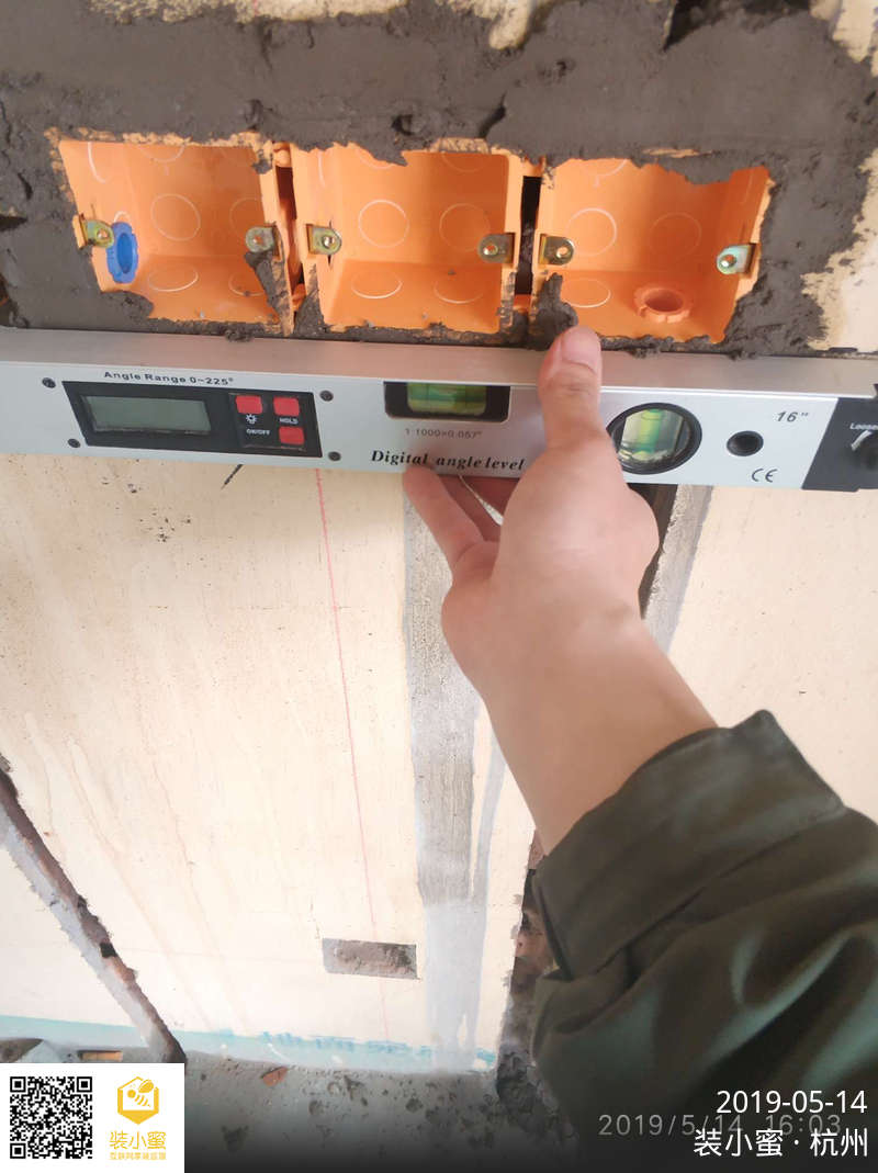

全房水电线槽已完成。电工师傅正在安装线盒。
1:之前原房检查时儿童房。进门左手处的墙面空鼓已做标示,但是未进行处理。右侧窗户上方已经把粉层空鼓处铲除掉。

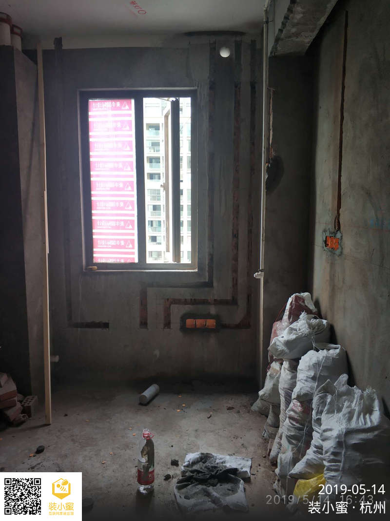

2:由于客户您这边选择是带电源浴缸,已告知电工师傅,要做二次接地保护。由于拆墙完成后。发现等电位处是开发商做的一个假的。那么需要在立柱的主钢筋上面接地线到浴缸插座电源处。减少电压差,避免产生安全隐患。
如您这边有时间的话,到现场过来看一下。看哪些地方需要增加或更改开关插座位置的。比如双开双控,三开一控。
——来自装小蜜监理 林海
符合标准:10项
开槽平直,符合要求
开槽宽度与深度符合要求
开设墙面横槽,符合技术交底要求

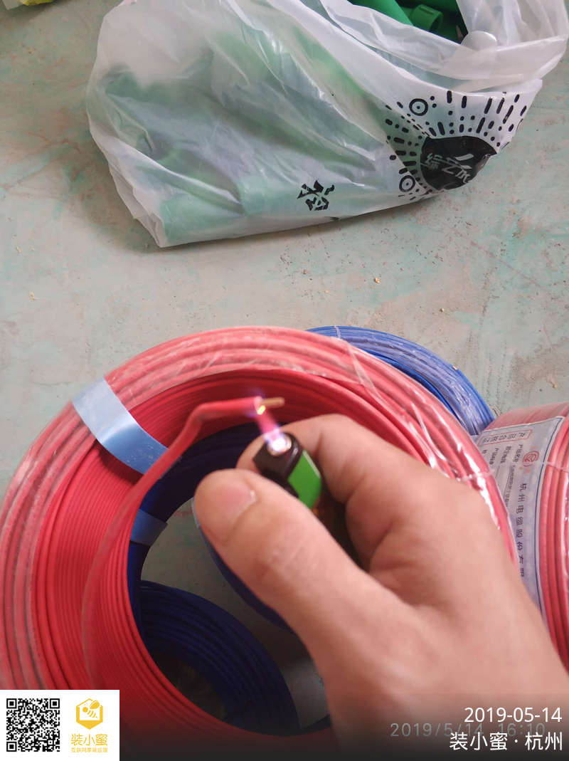

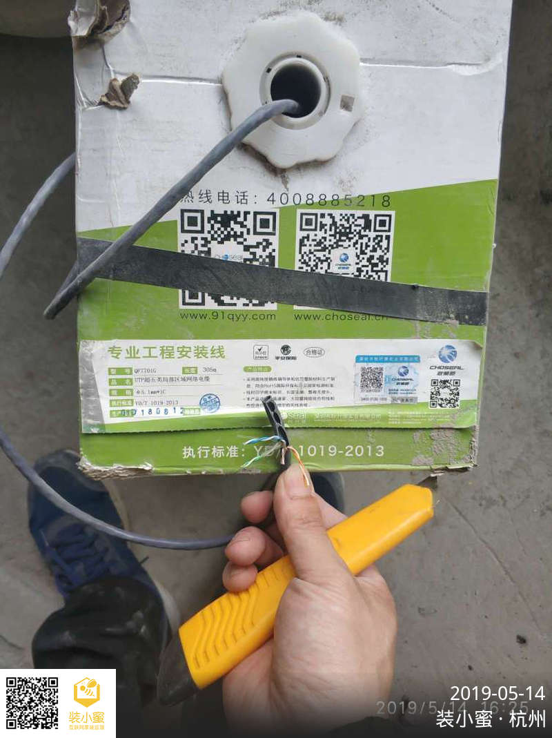

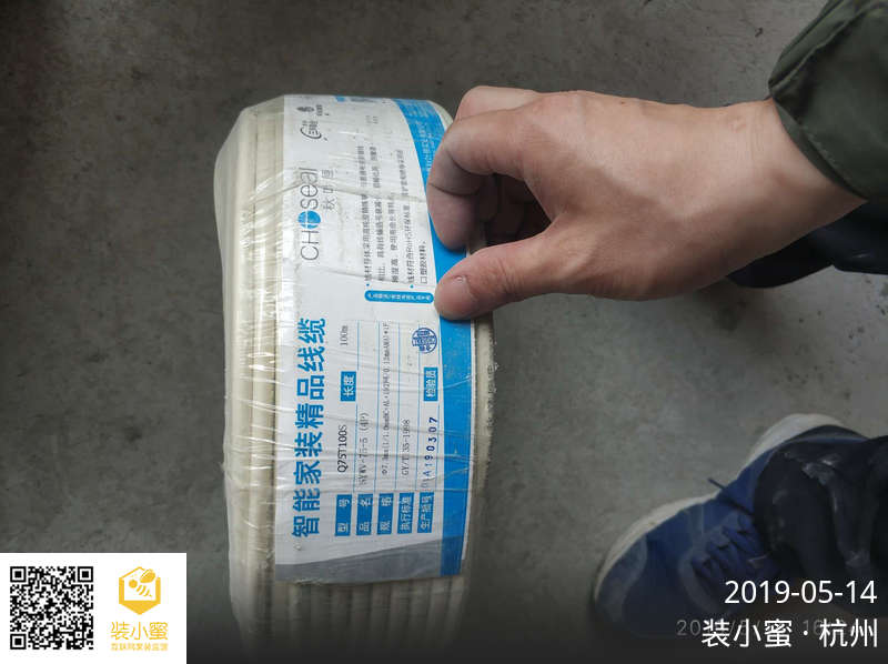

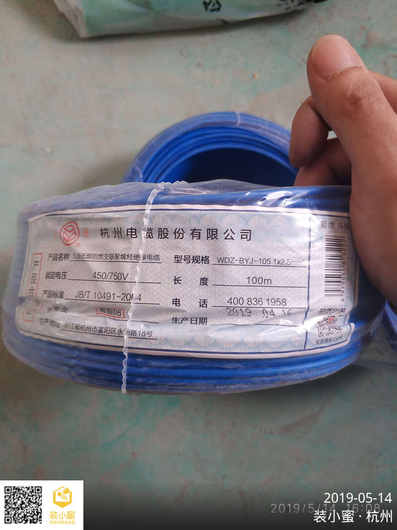

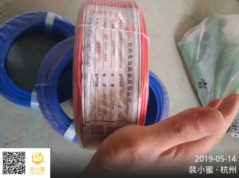

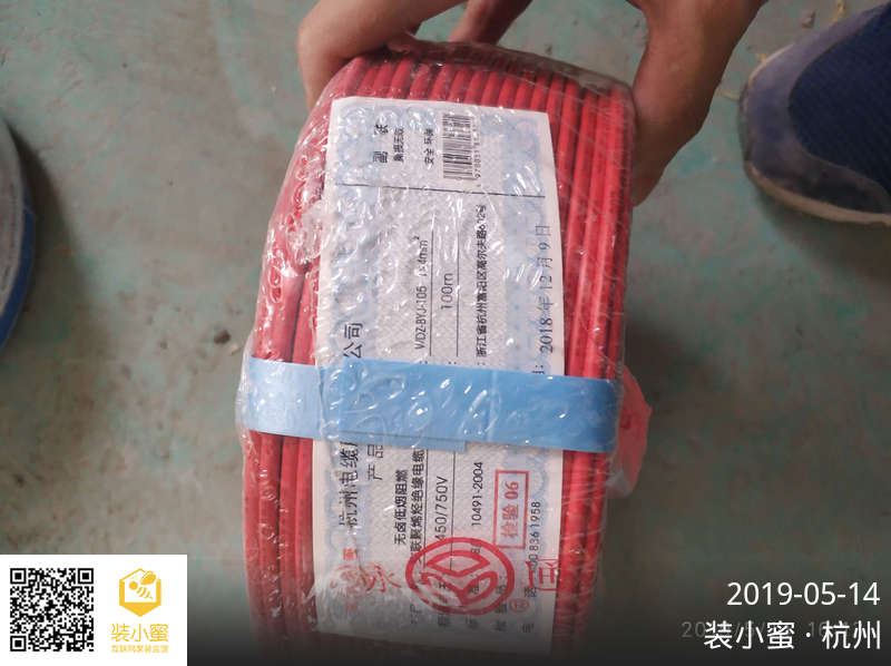

电线

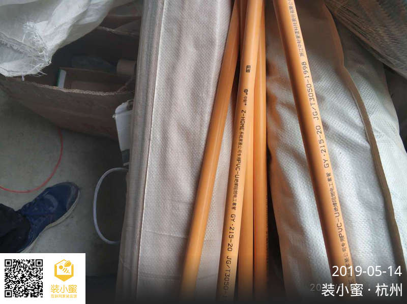

电线管

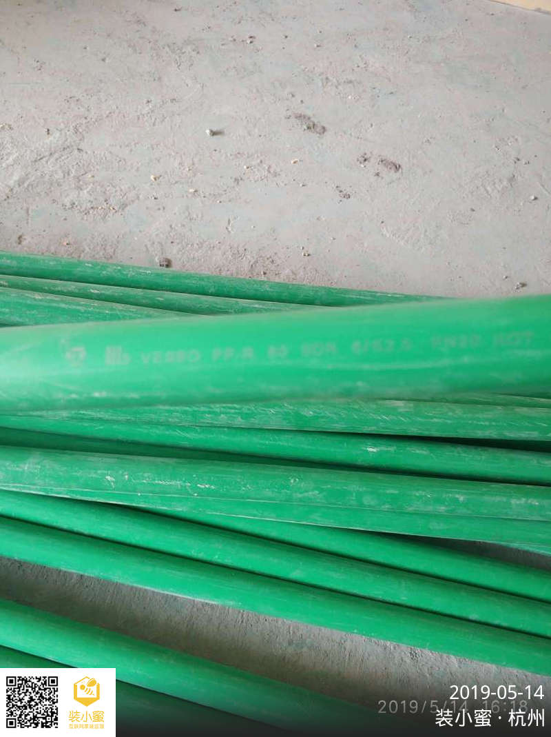

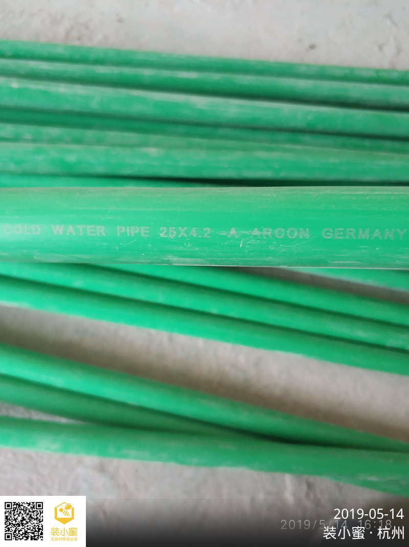

PPR水管
