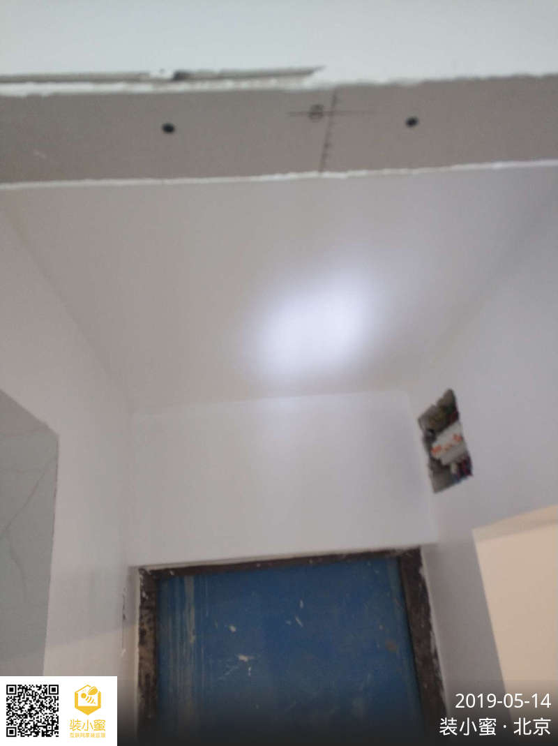

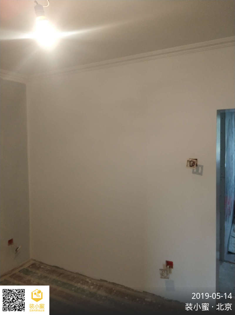

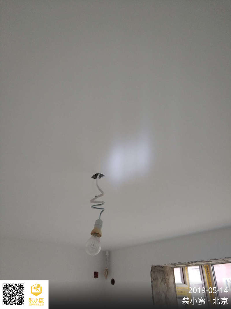

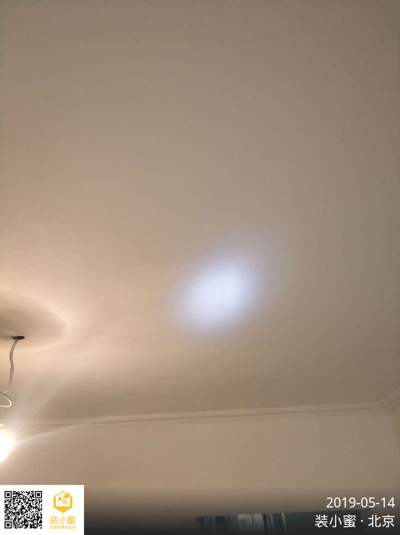

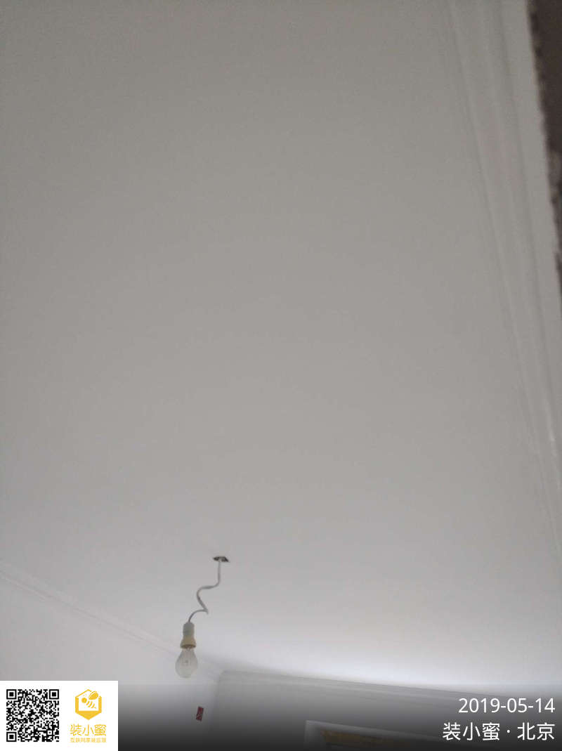

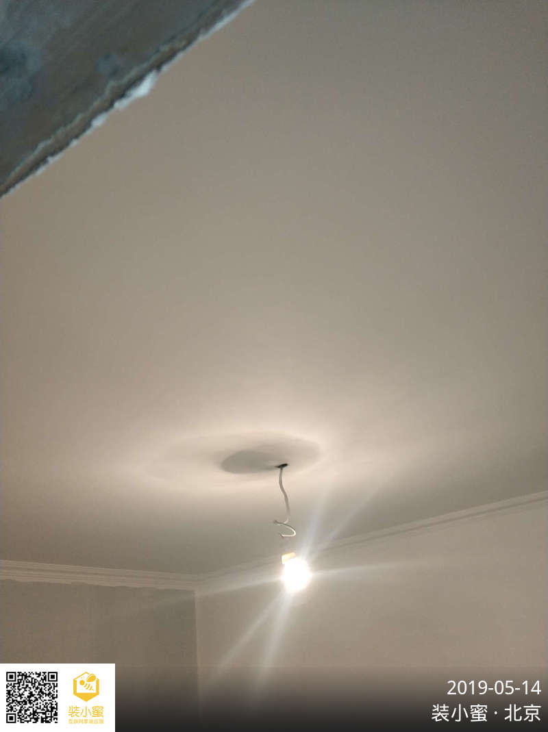

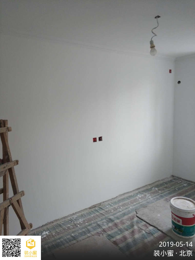

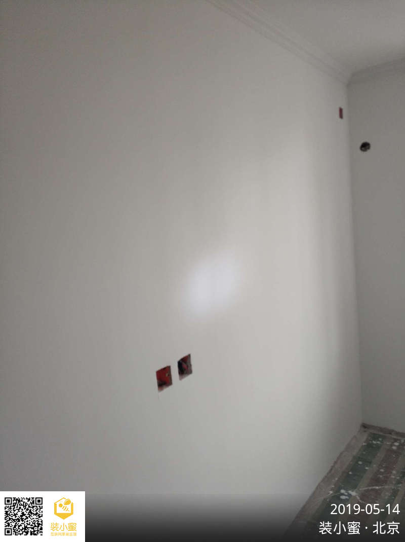

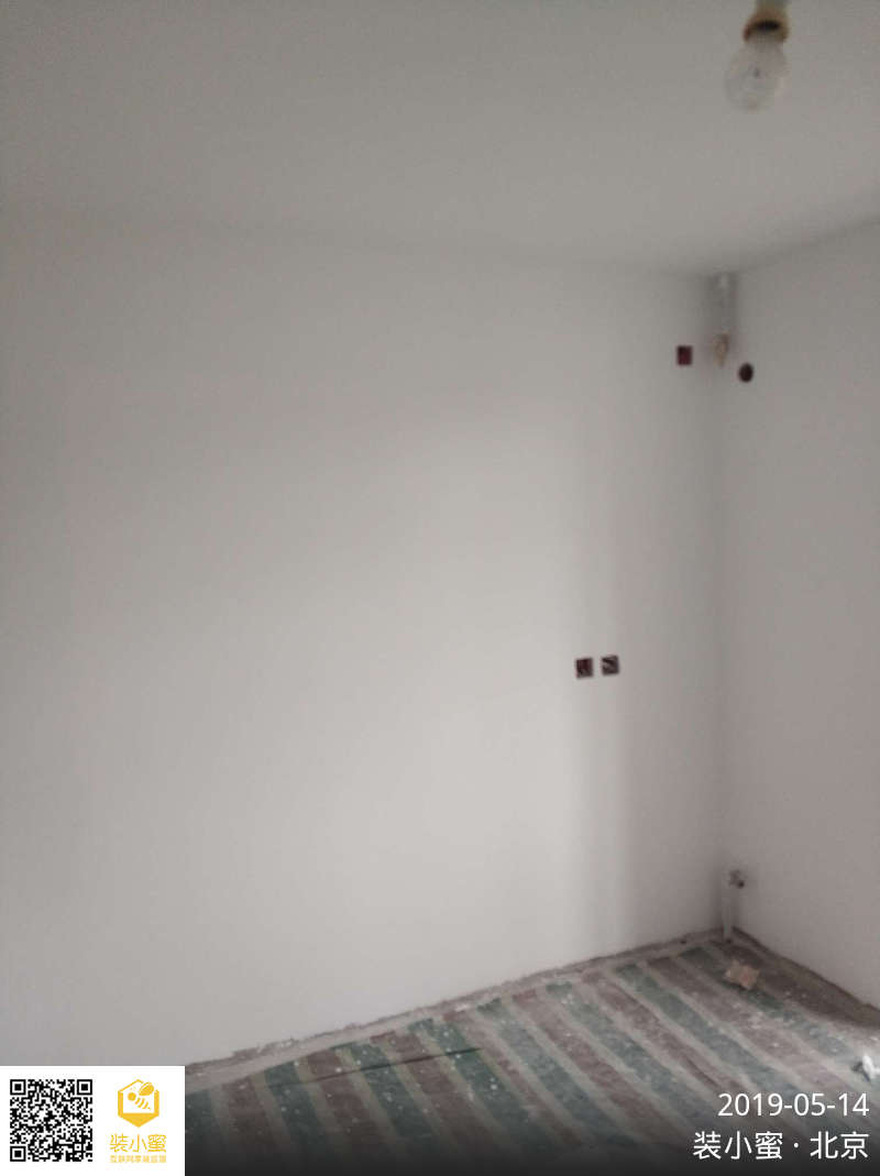

房间内墙顶面底漆涂刷已完成,墙顶面面漆涂刷已完成一遍,施工进度正常。检查客厅,门厅,餐厅,主次卧室顶面第一遍面涂刷表面平整,涂刷均匀,无漏刷,符合要求。检查墙面刷漆表面平整,无漏刷,无流坠,符合要求。
1,次卧靠近门口左侧墙面局部存在沙眼,空调插座左侧存在棵粒物较多,空调孔下方墙面存在沙眼较多,建议做修补刷漆处理。
2,门厅厨房门左侧靠近顶面局部存在沙眼,进户门门头上方局部存在沙痕,建议做修补刷漆处理。
3,客厅去往主卧门头左上方局部存在棵粒物较多,建议打磨刷漆处理。
1,房间内刷漆项目完成后,建议关闭门窗2到3天阴干,以加强面漆与墙顶面吸附力。
2,保持房间内空气湿度,以免因过度干燥造成墙顶面开裂。
