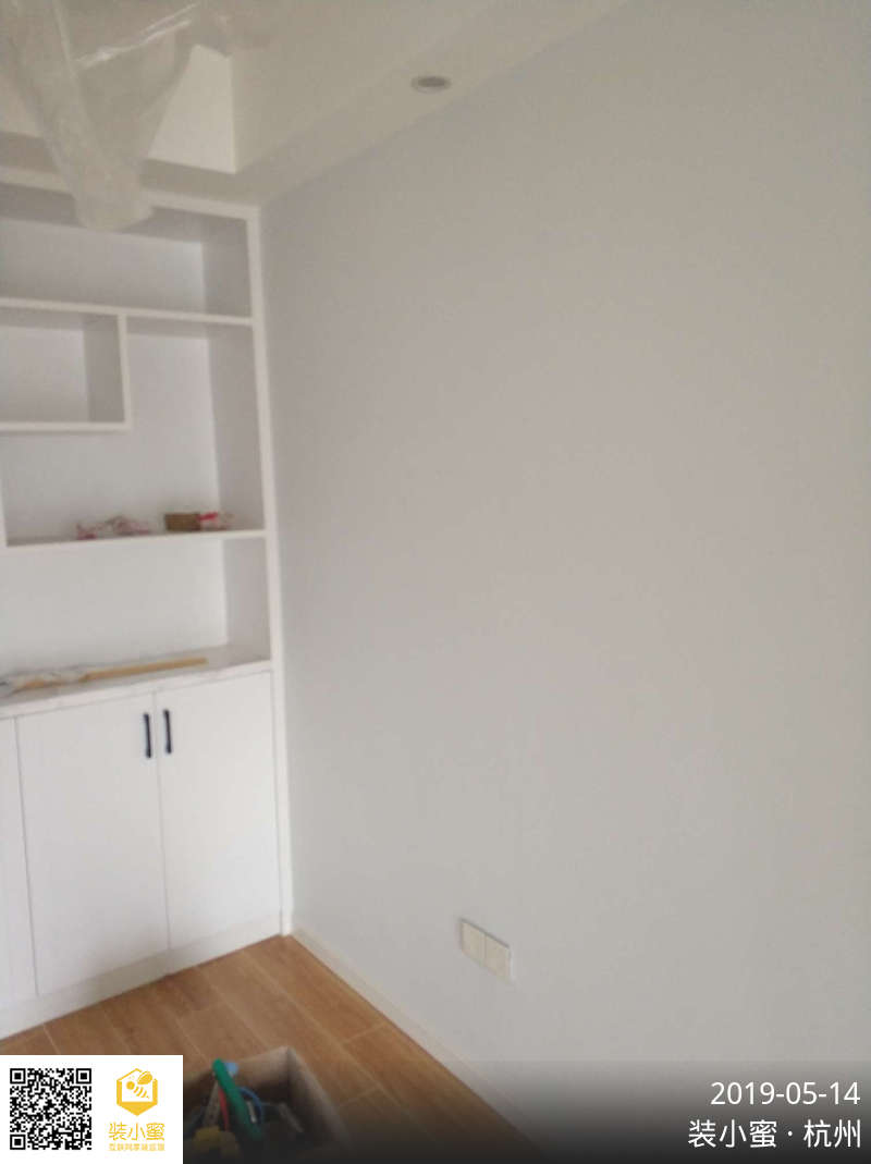

现存隐患:9

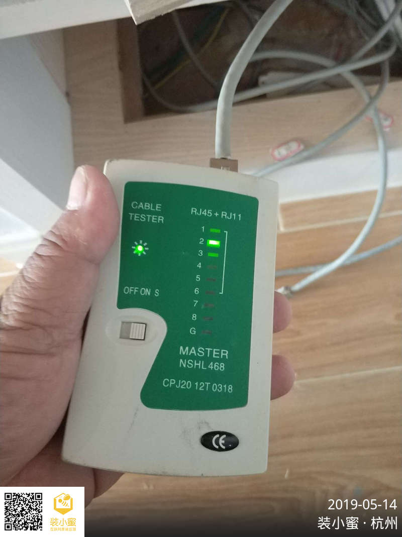

1.弱电箱内网络水晶头测试已通,没有标识,需要增加标识。

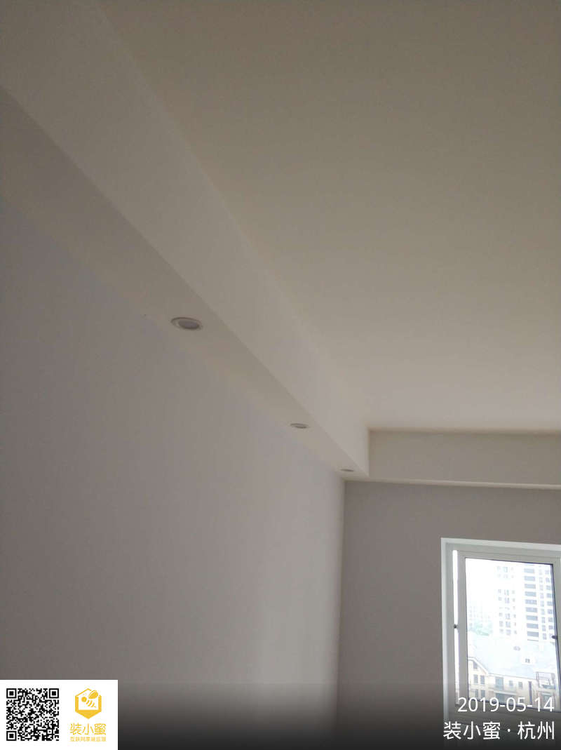

4.客厅墙面沙皮印记明显,需要调整。

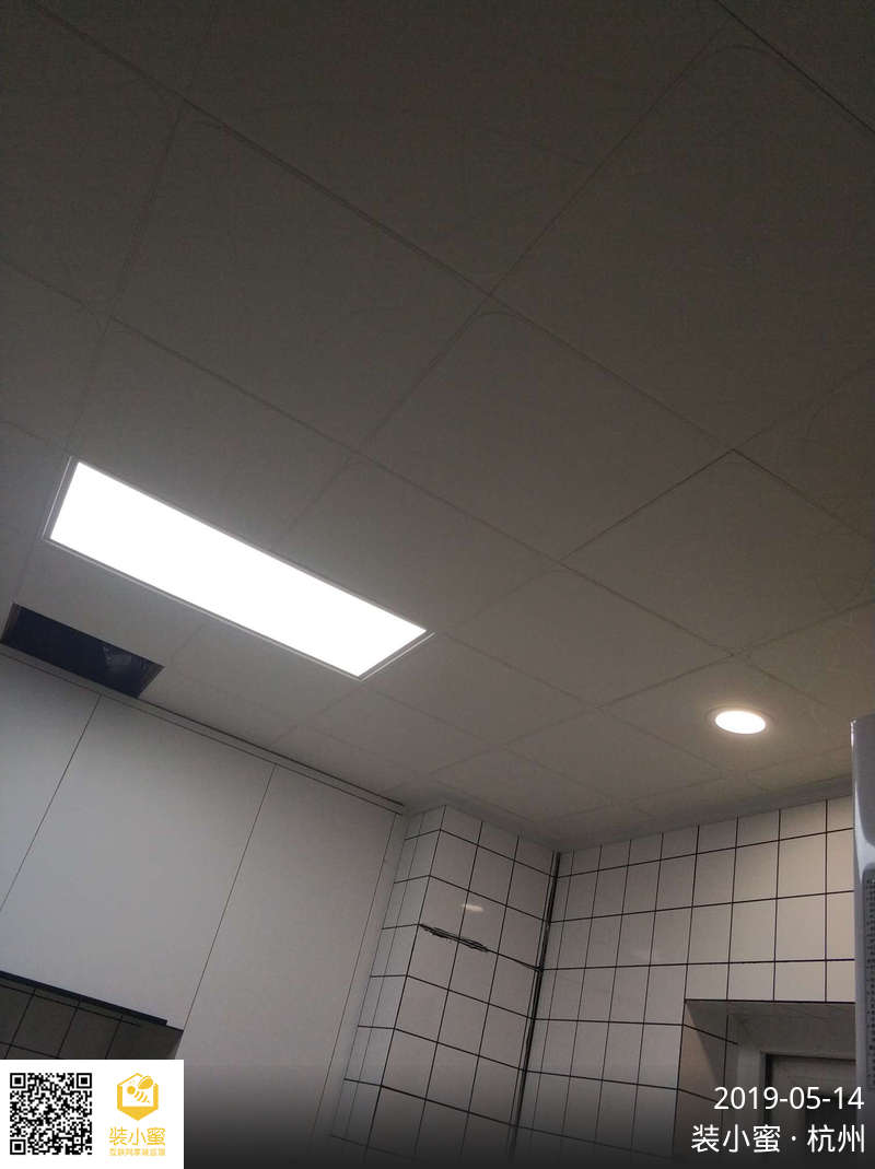

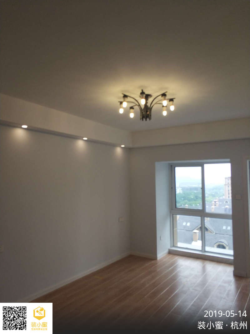

5.顶部乳胶漆有开裂现象,需要修补。

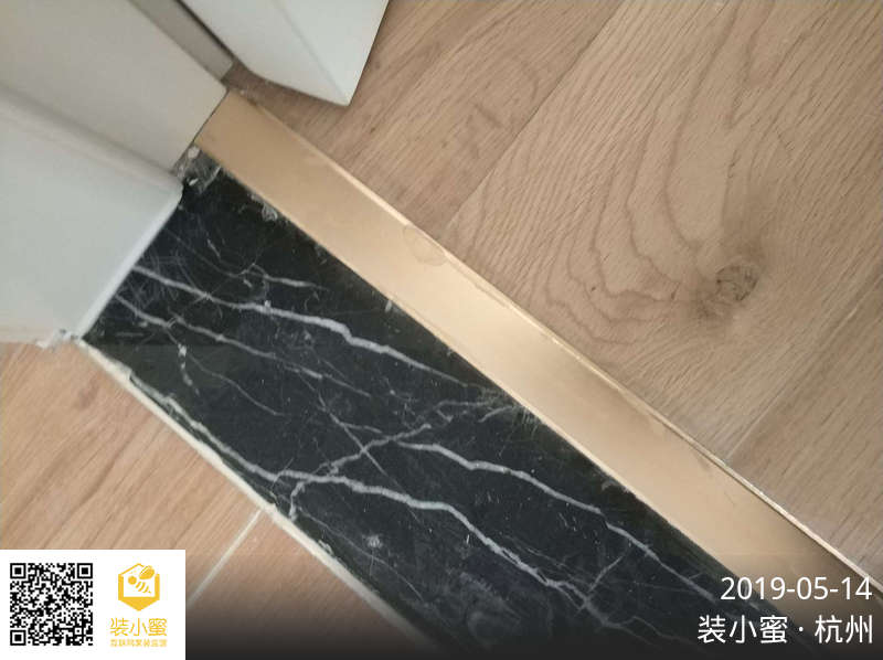

6.门套线位置油漆需要清理干净。
7.做混漆的地方与台面处需要打胶收口,线条与饰面板不清楚需要修补。
8.卫生间淋浴房下水到地漏口有积水,需要调整。
9.淋浴龙头出水口法郎需要更换成大法郎,这个有点盖不住。
10.阳台后加的灯需要窗管保护。

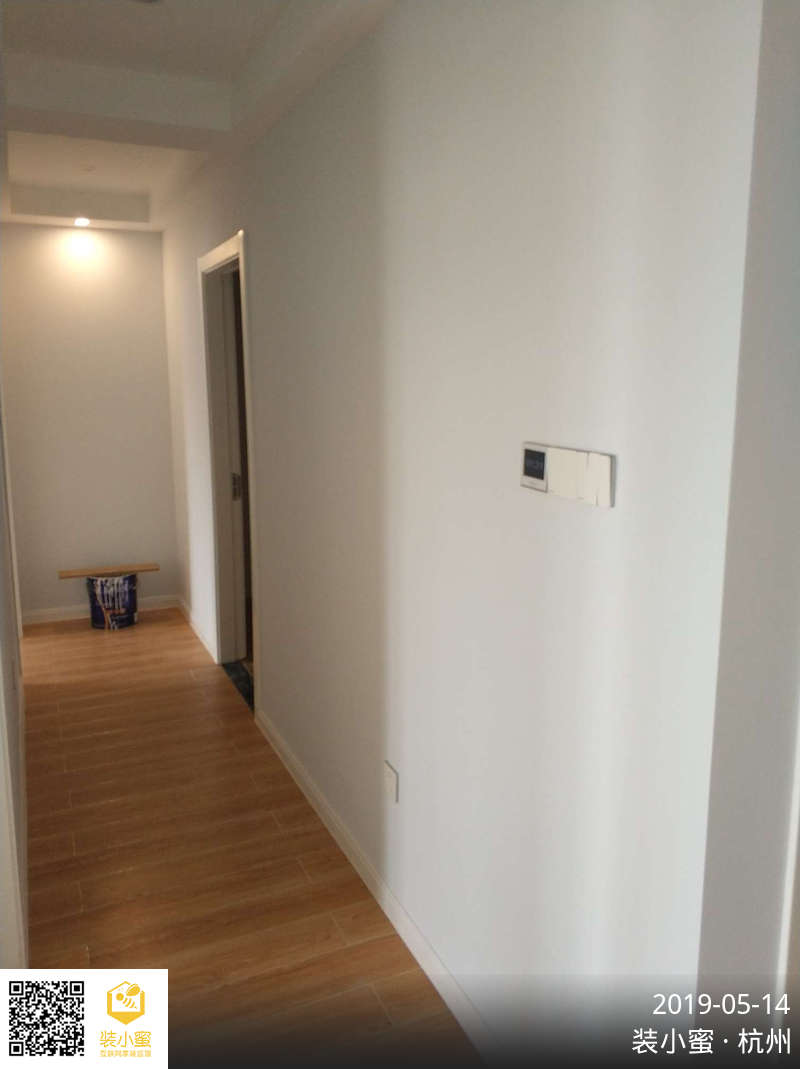

11.所有分色线不平直需要调整。

预留的弱电线编号标识完整

乳胶漆表面无明显缺陷,符合要求
乳胶漆表面无明显缺陷,符合要求
细节处理无明显缺陷,符合要求
分色线平直,分色处色泽一致
细节与线条处理符合要求

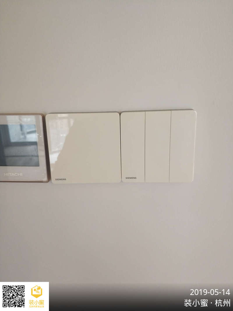

开关面板的操作与控制正常
灯具安装符合要求

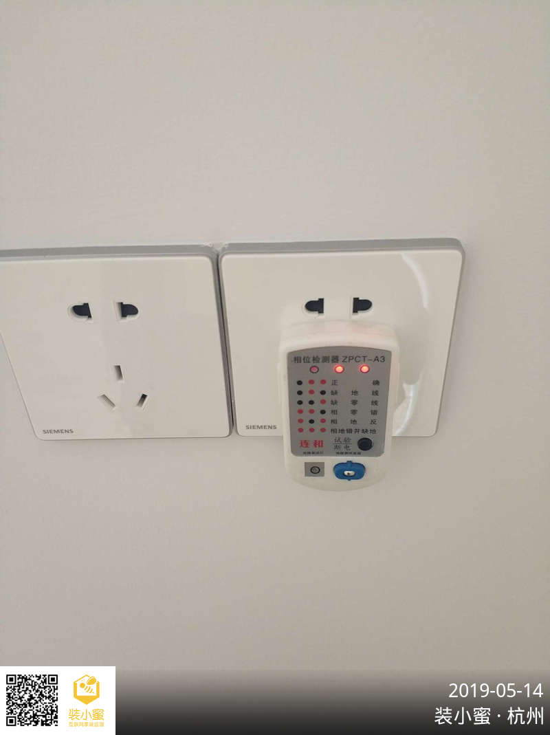

插座面板经通电检测,工作正常

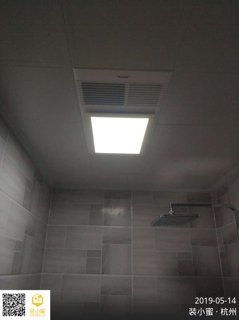

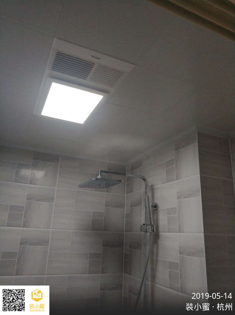

浴霸或暖风设备工作正常
排气扇排风工作正常

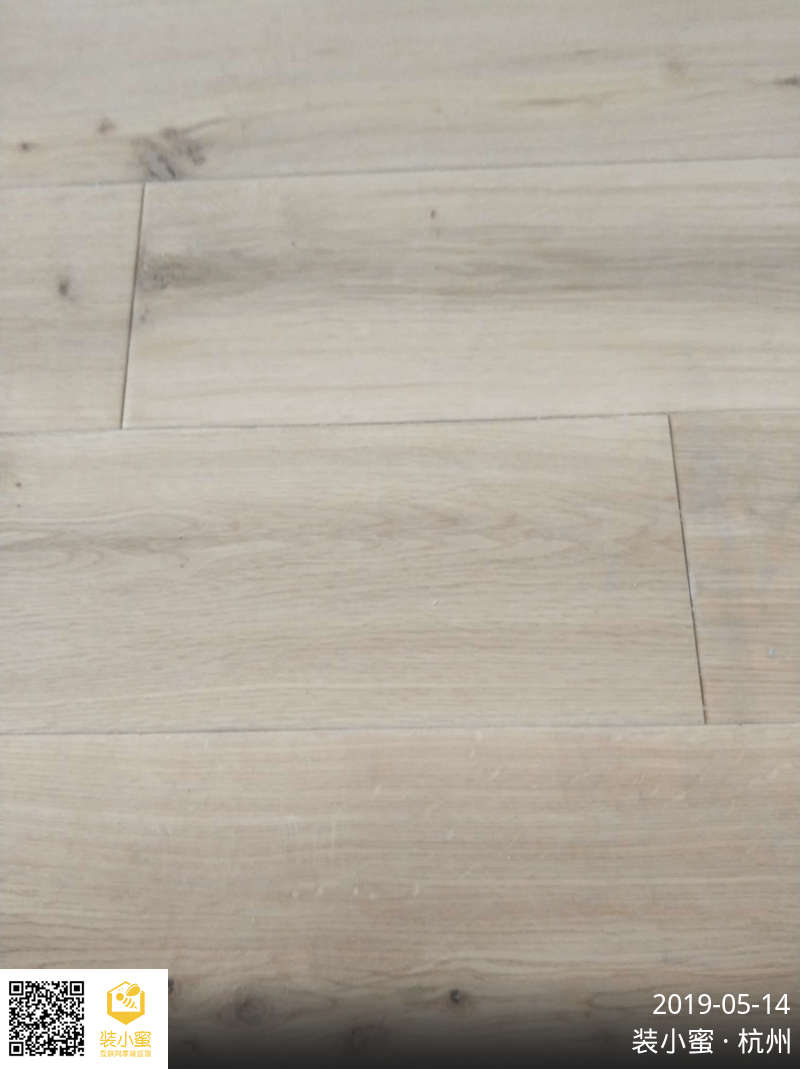

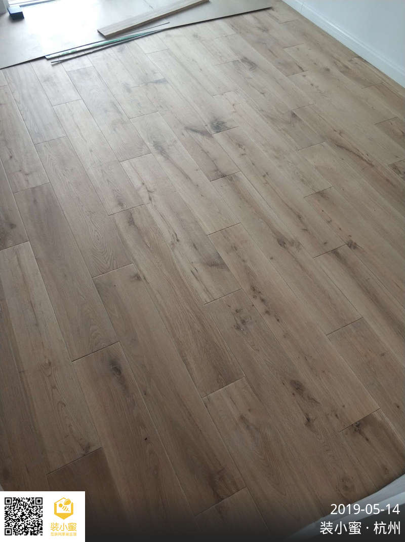

地板表面平整,无明显变形
安装牢固,拼接质量符合要求

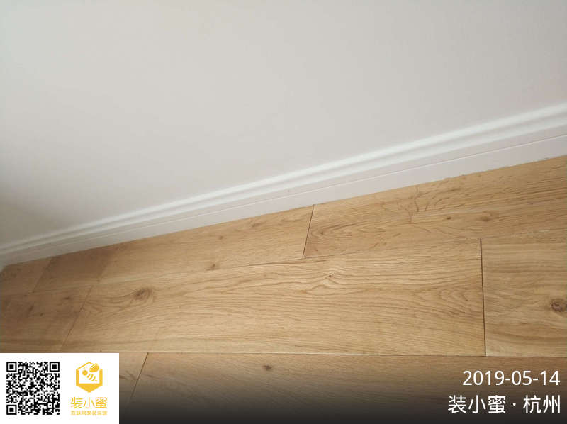

踢脚线安装质量符合要求
