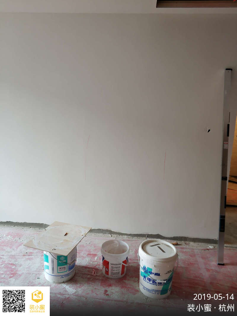

进度正常,墙顶面正在施工,复查上次问题未整改,客厅、餐厅、主卧、次卧、书房、客房、阳台墙面平整度、垂直度已检查
1/客厅墙面垂直度不平2处
2/客厅阳台墙面平整度不平,客厅阳台墙面垂直度不平
现场已标识,并告知工人
找平腻子验收施工规范

石膏(墙尼)找平平整检查,可进行下一道施工
符合标准:2项
腻子表面牢固,无明显的疏松
