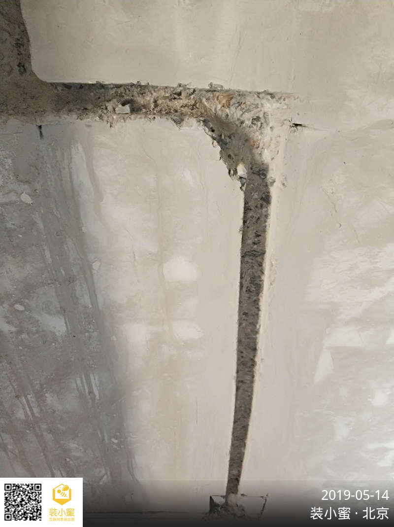

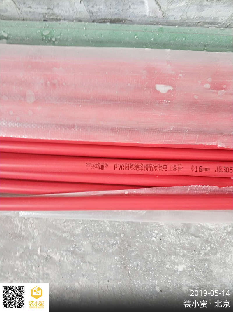

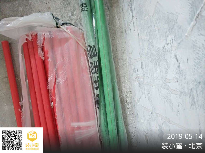

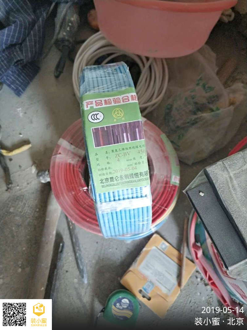

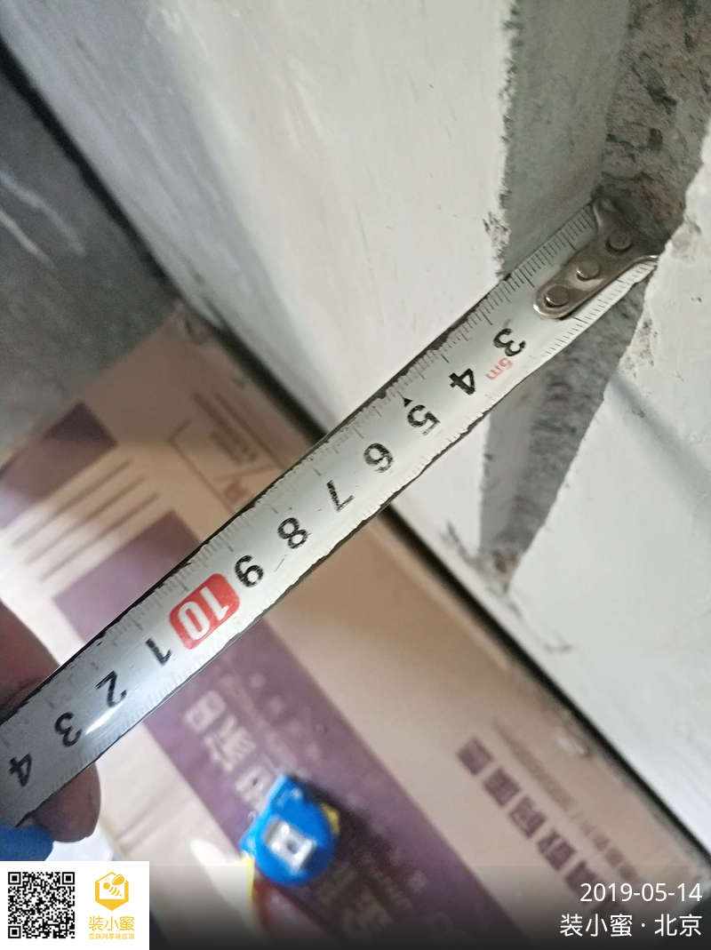

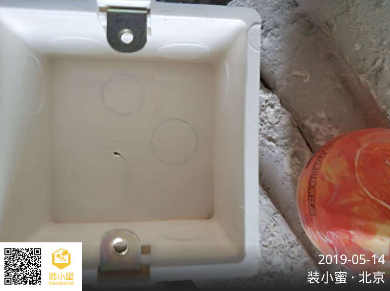

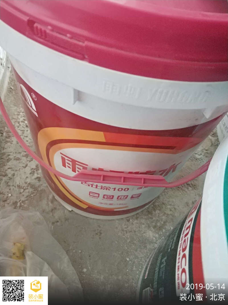

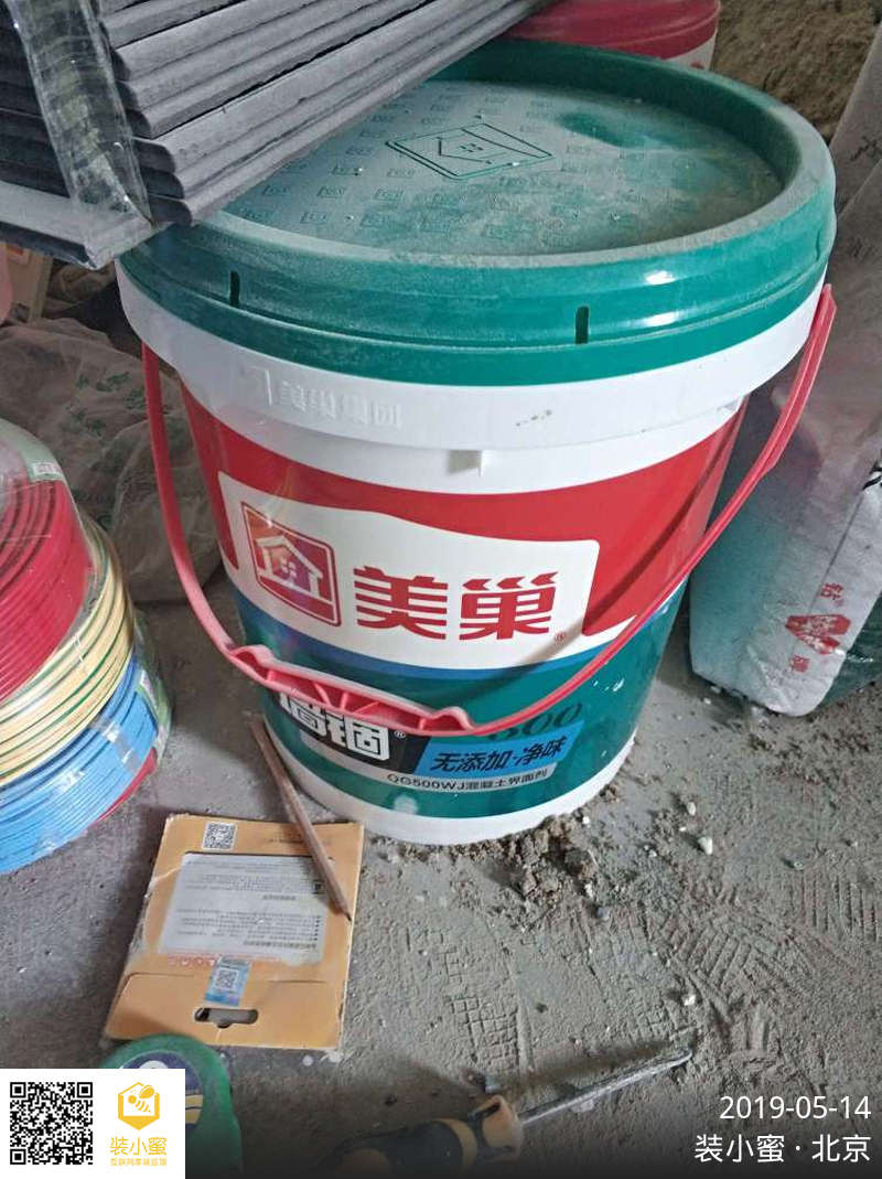

施工进度正常,现场水电工已将房屋内开槽工作部分完成,已开槽部分宽度、深度合格,现场没有切断钢筋的现象;对水电材料进行验收,线管、线盒为宇兴鸿雁品牌,电线为北京昆仑品牌,水管为伟星品牌,墙锢为美巢品牌,防水涂料为雨虹品牌,以上材料与材料单相符。
易刮平为美巢400,应改为美巢800,现场已告知工长需要更换,工厂已同意更换。

开槽平直,符合要求
开槽宽度与深度符合要求
电线管
线盒
电线
PPR水管
防水涂料
墙锢
