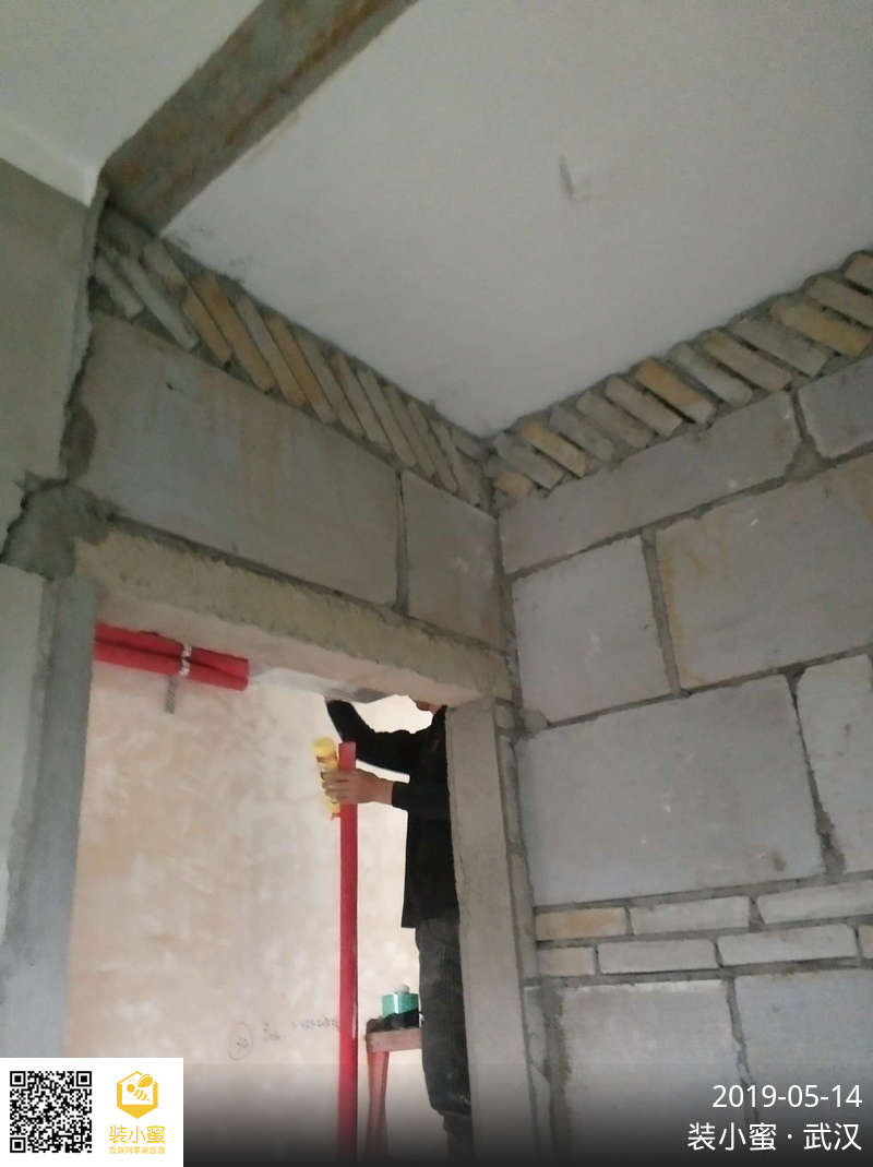

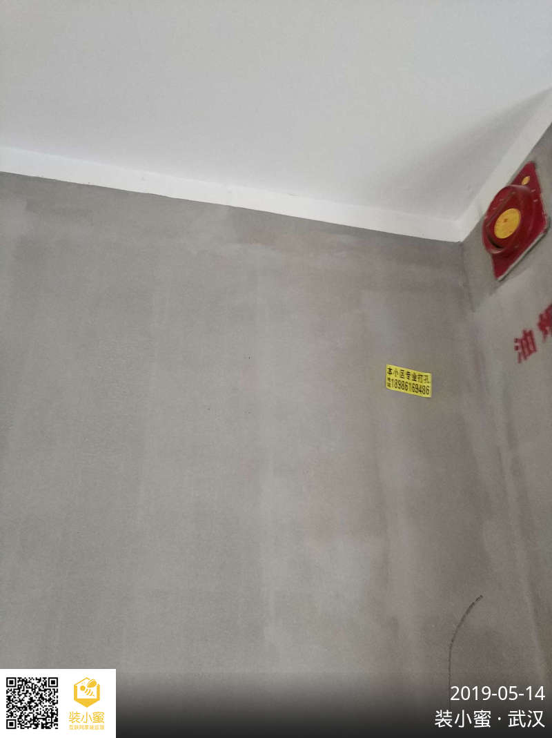

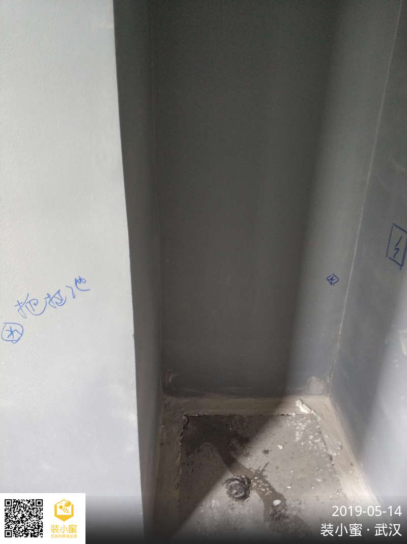

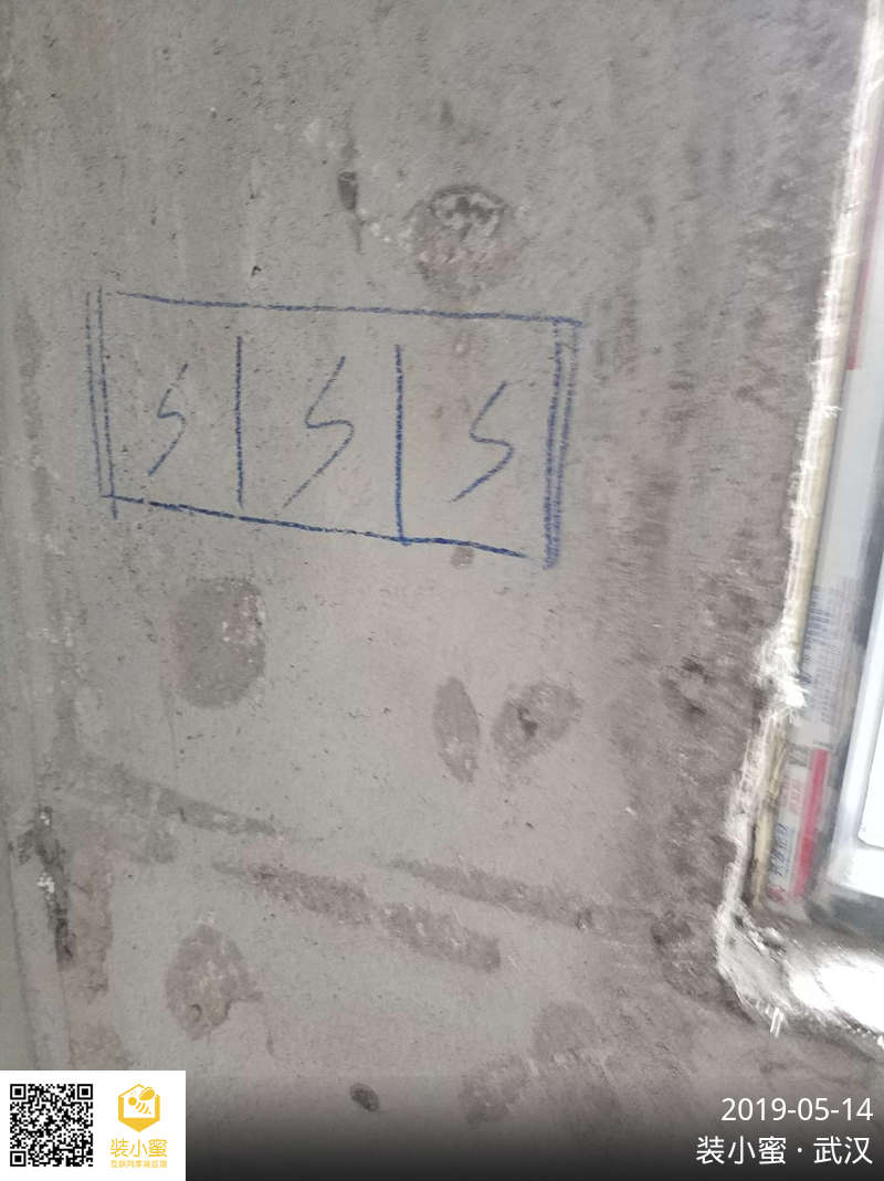

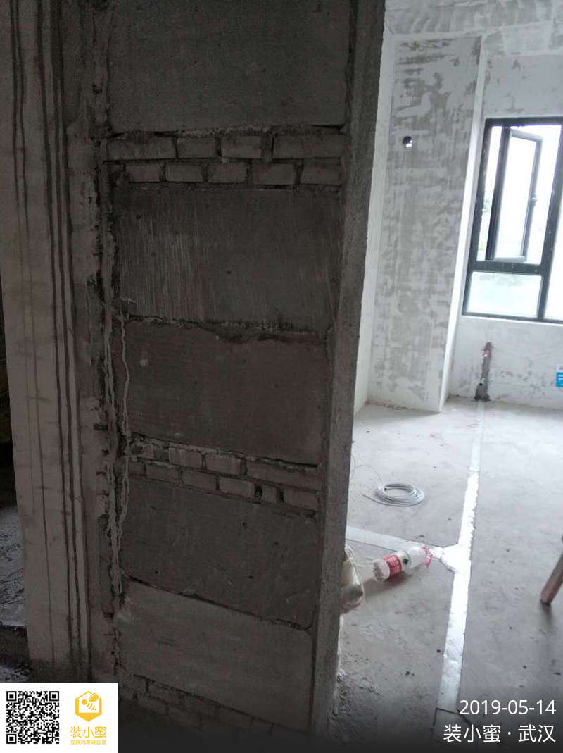

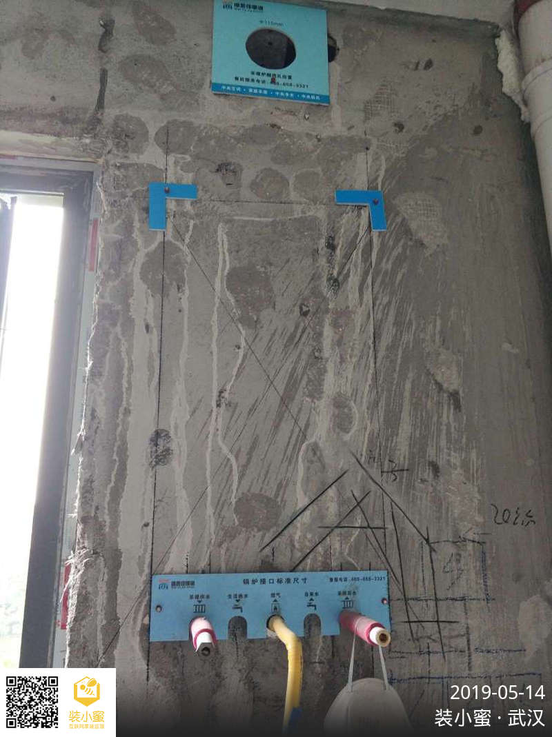

1,主卫生间外扩,干区墙面原找平石膏层,需铲除清理干净,不平处找平,再涂刷防水,干透后再贴砖。
2,部分墙面保温层,原腻子粉铲除后,墙面有空鼓及裂缝,后期腻子批嵌基层处理时,满挂网防裂加固处理。

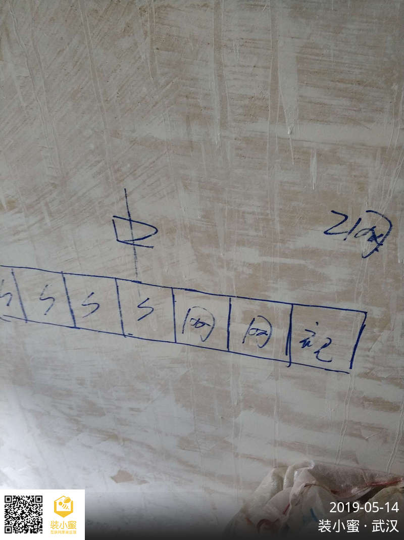

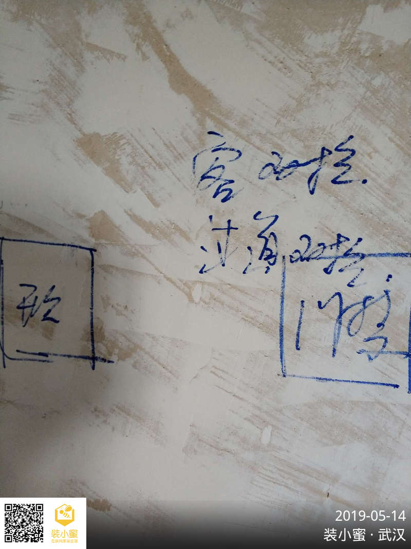

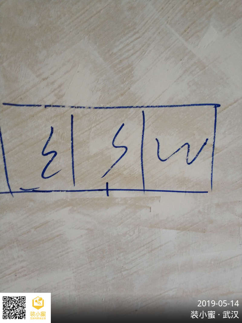

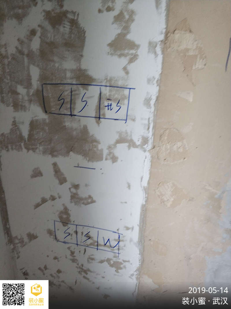

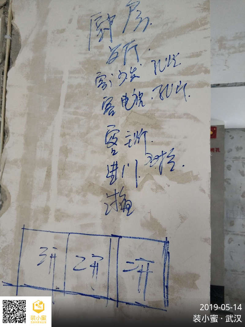

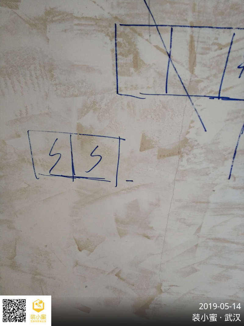

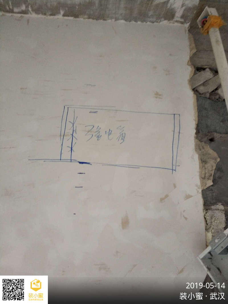

电路:厨房,卫生间,空调(风管机),进线4平方,阳台,冰箱单独回路进线2.5平方,弱电箱监控单独回路。厨房要求并联分线,不得多插座串联走线,强弱电保持间距,交叉做抗干扰处理,底盒安装平整锁扣连接,线管安装平整拐弯处要求无破损,连接等电位。全房插座线,地线为2.5平方线,每个区域单独回路。网线建议使用六类或七类网线。空开应于线径相匹配,除壁挂空调外,其他插座空开应配漏电保。

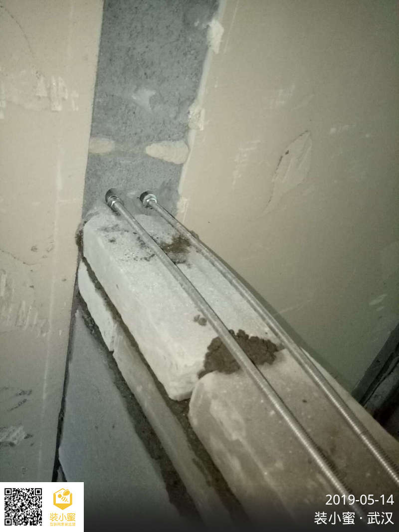

3,给水管:卫生间水管走天,热水管保温处理,冷热水保持间距,管卡间距70公分固定,电上水下。给水管进水管,主水管25管。

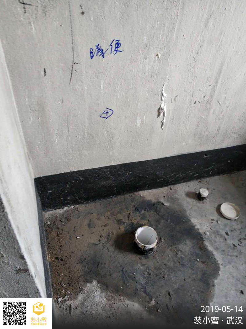

下水工艺:走最近管路,减少直弯,建议多采用斜三通。

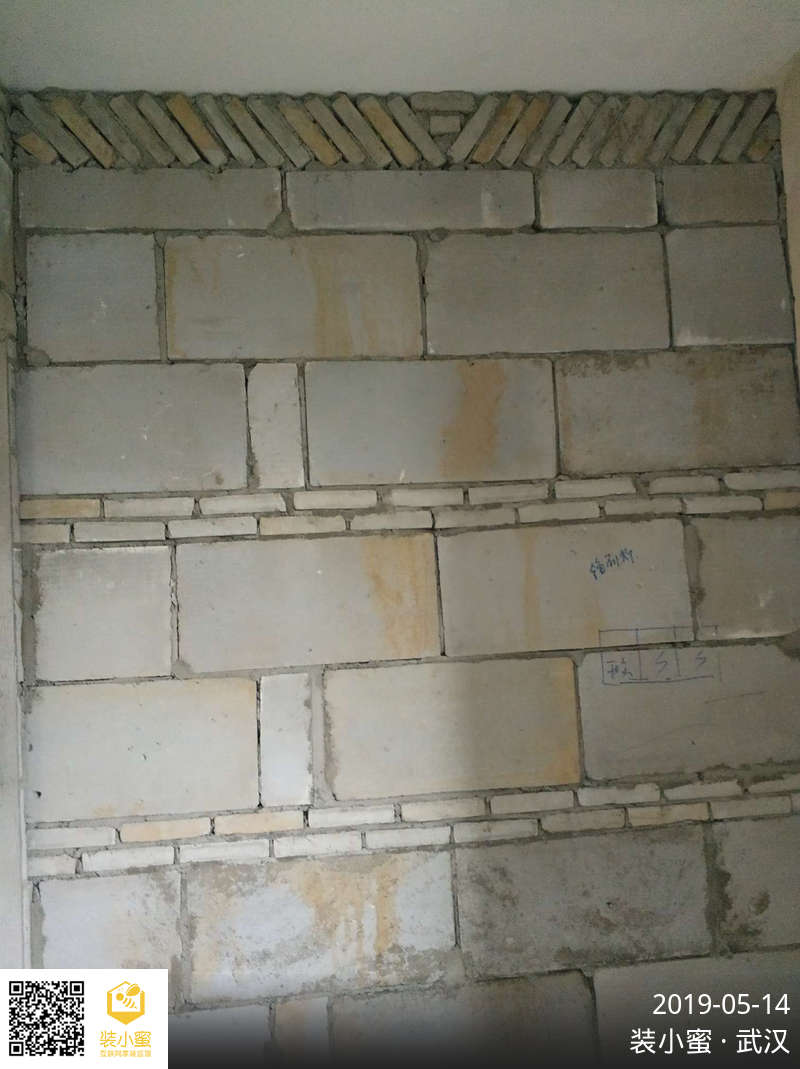

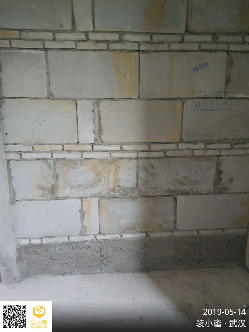

新砌墙体位置及尺寸正确
砌块表面平整,灰缝饱满

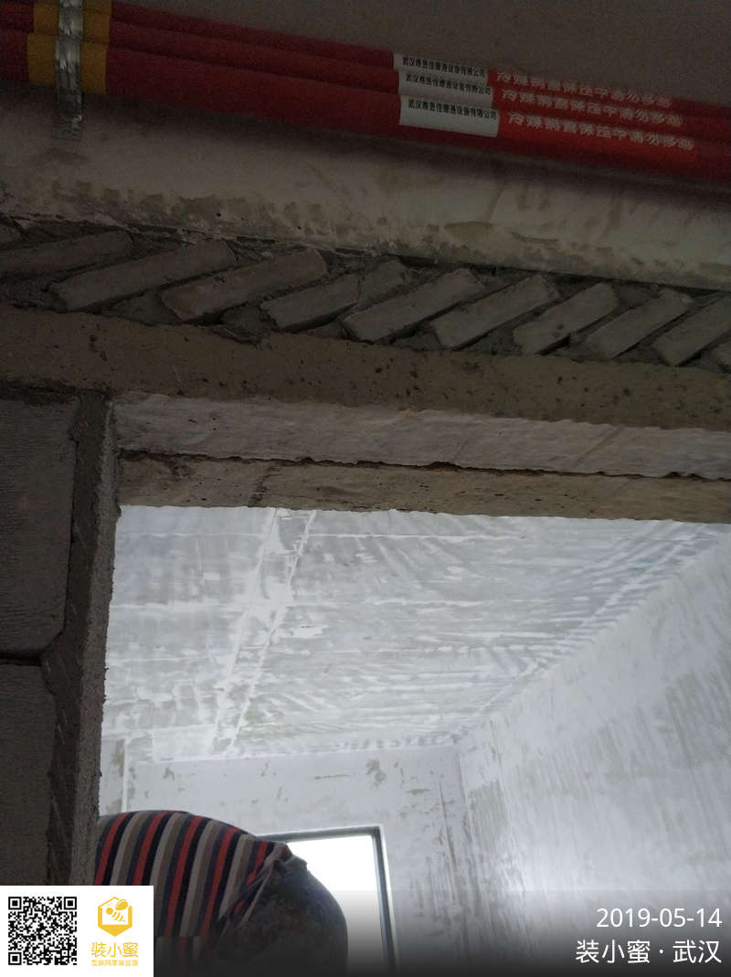

门窗洞口的过梁已设置
湿区新砌墙底部已施工砼防水带
新墙与砼墙结合处已设置拉结筋
轻质砖墙体底部已施工砼(红砖)基础
