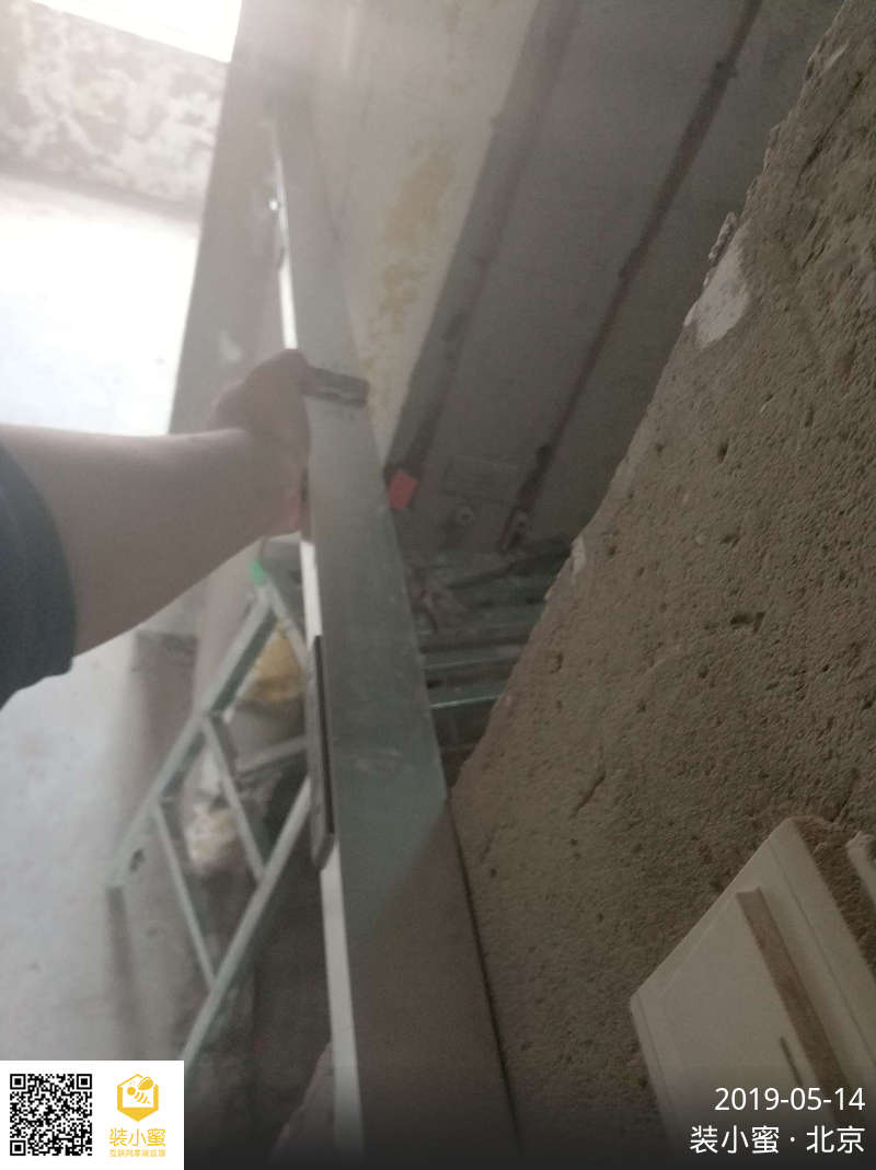

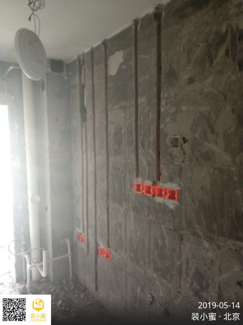

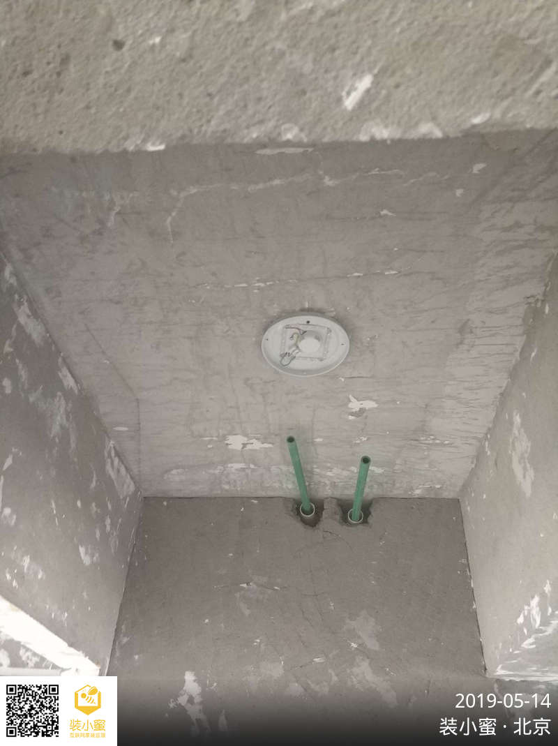

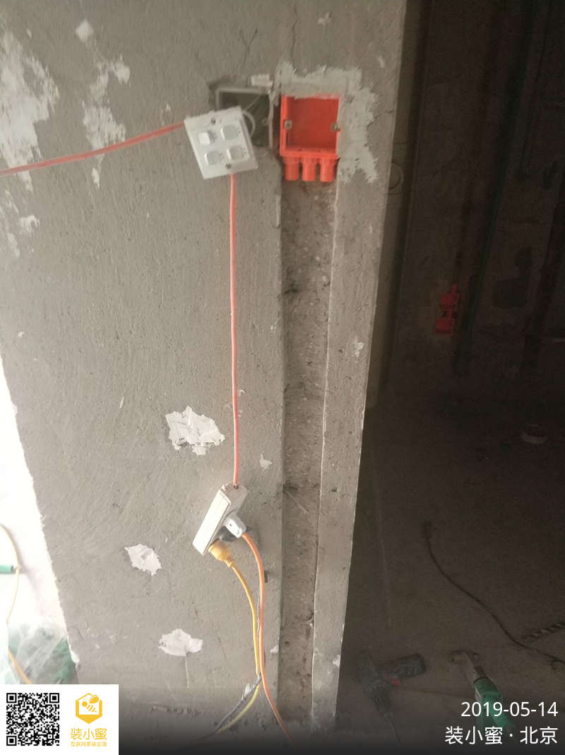

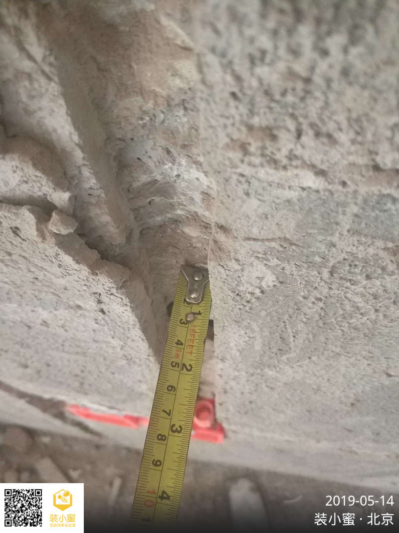

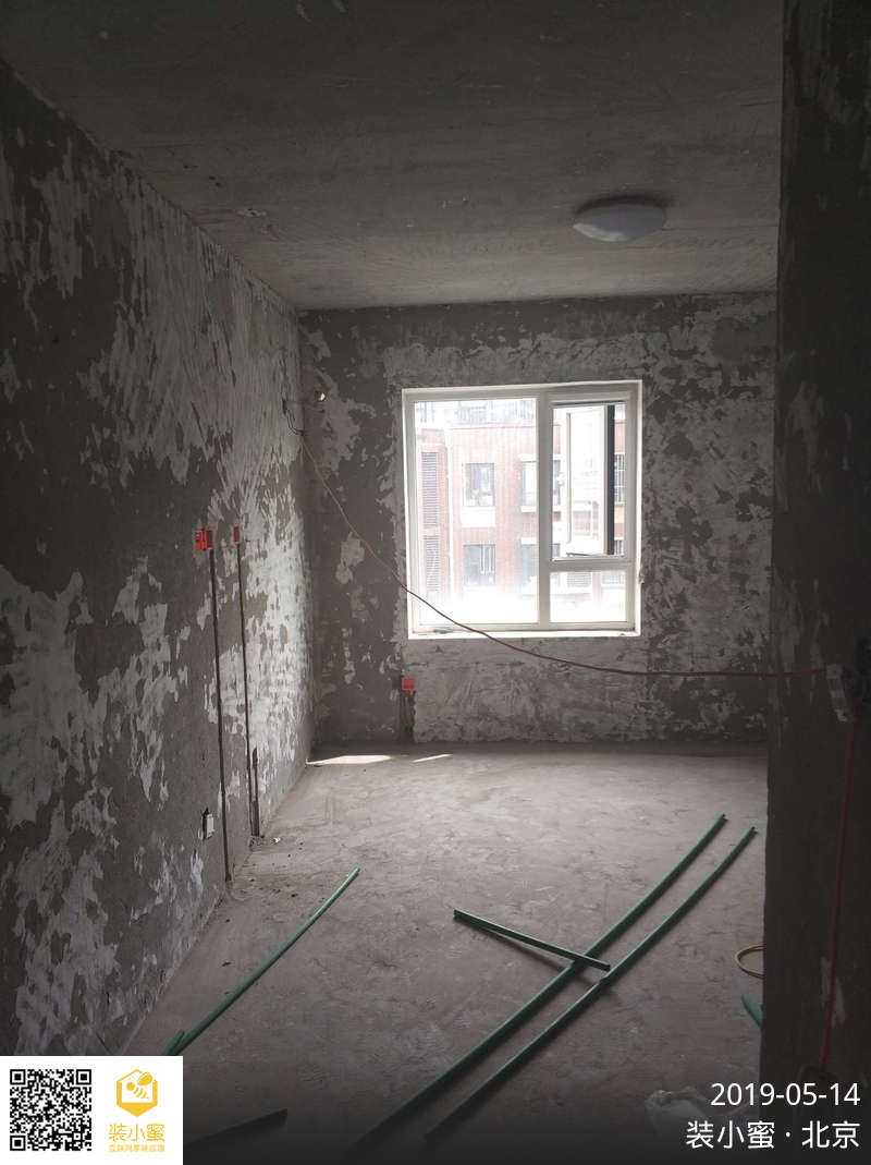

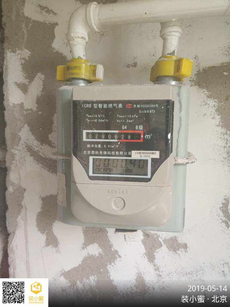

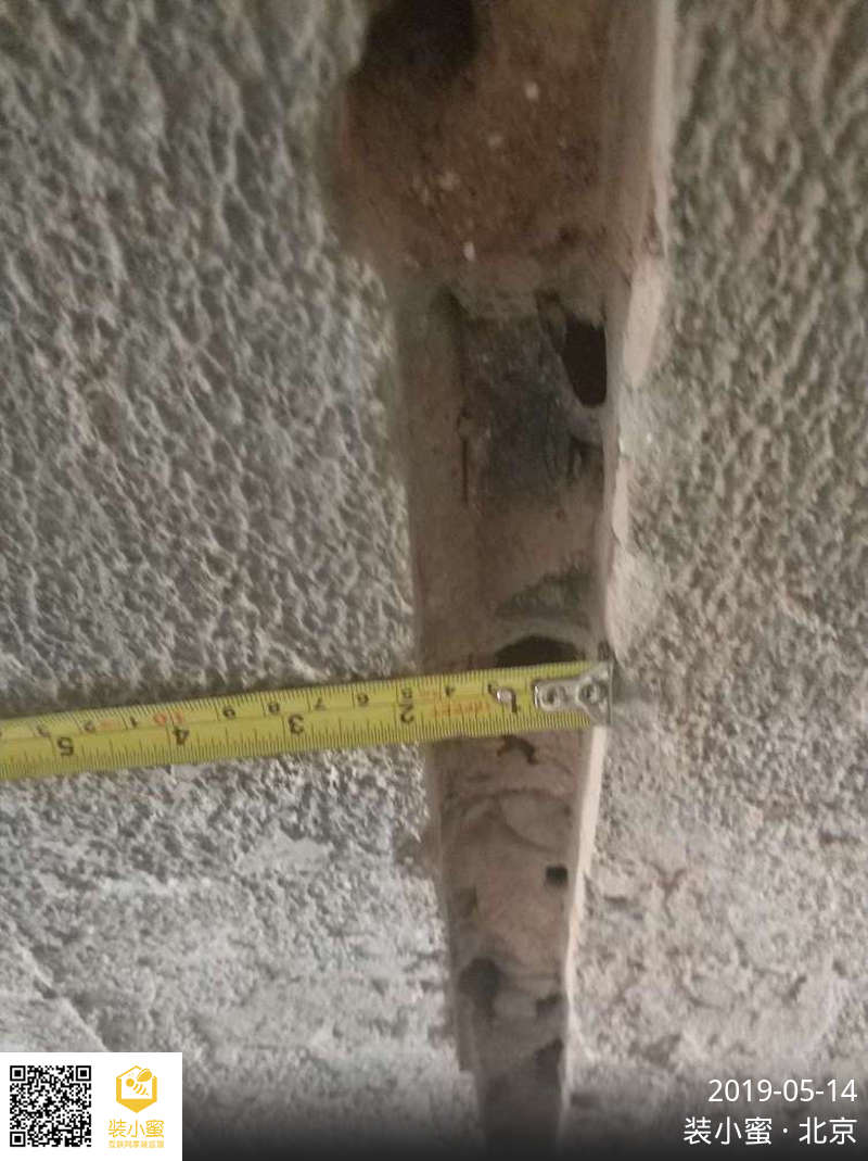

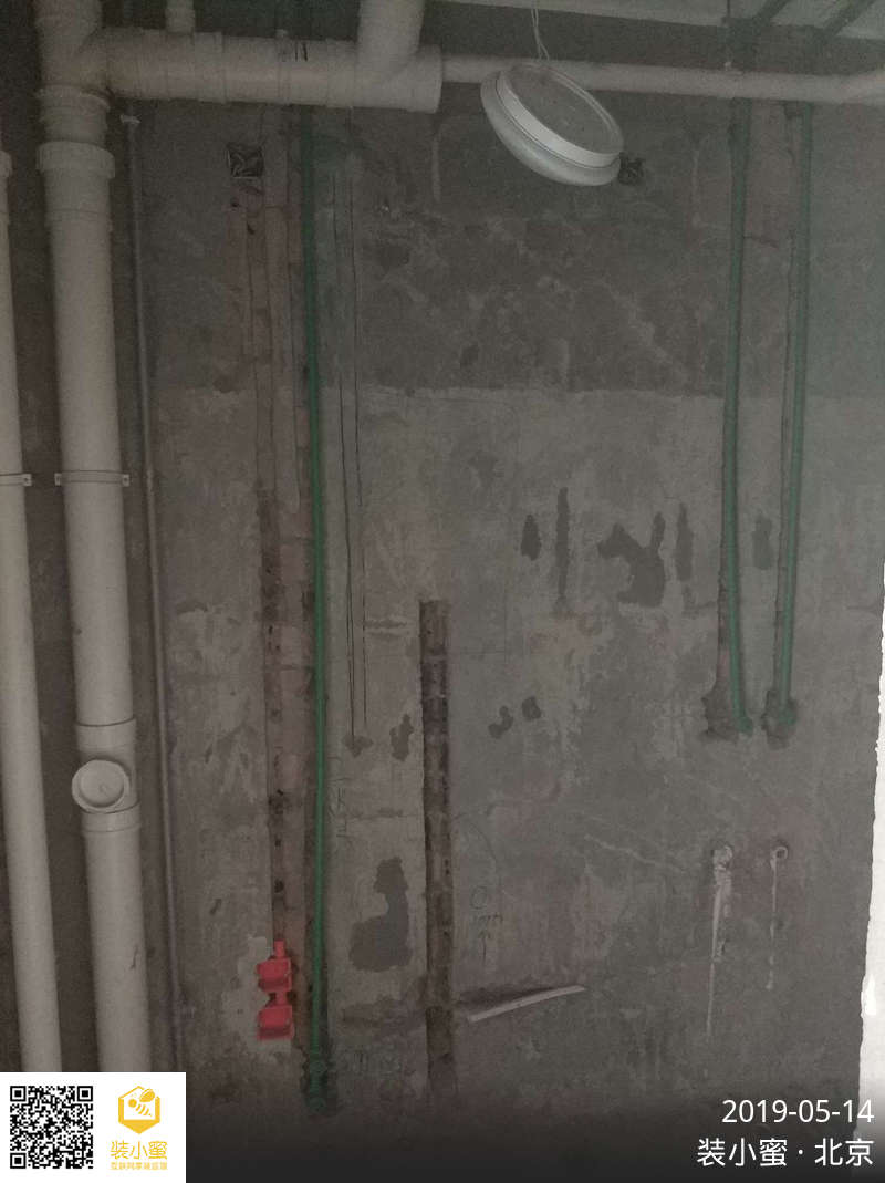

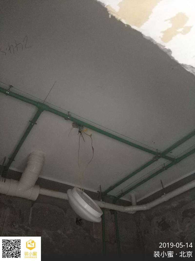

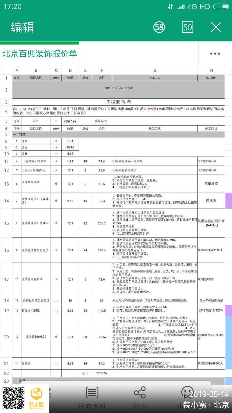

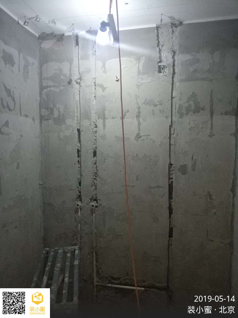

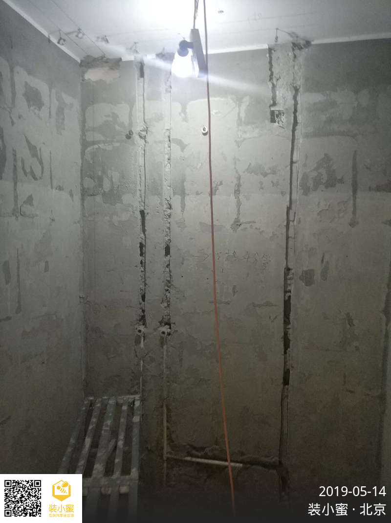

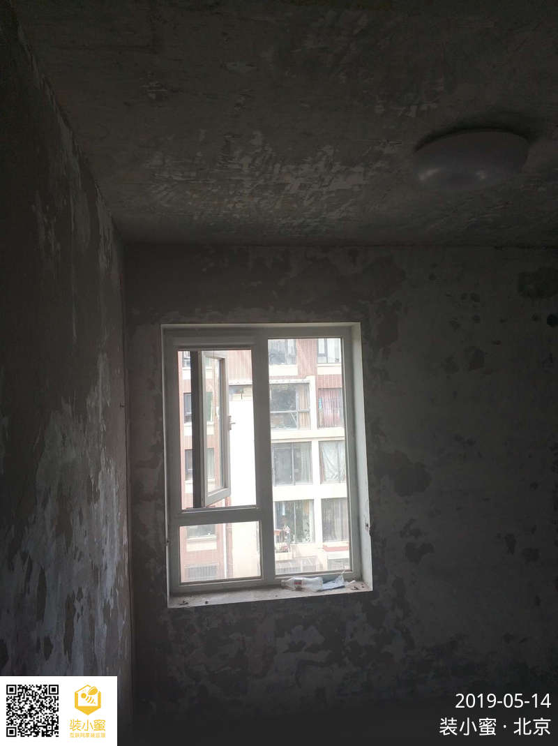

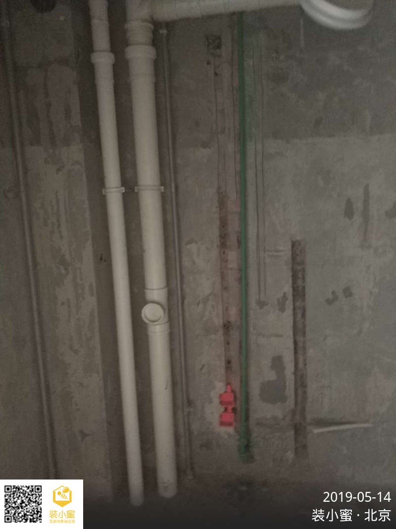

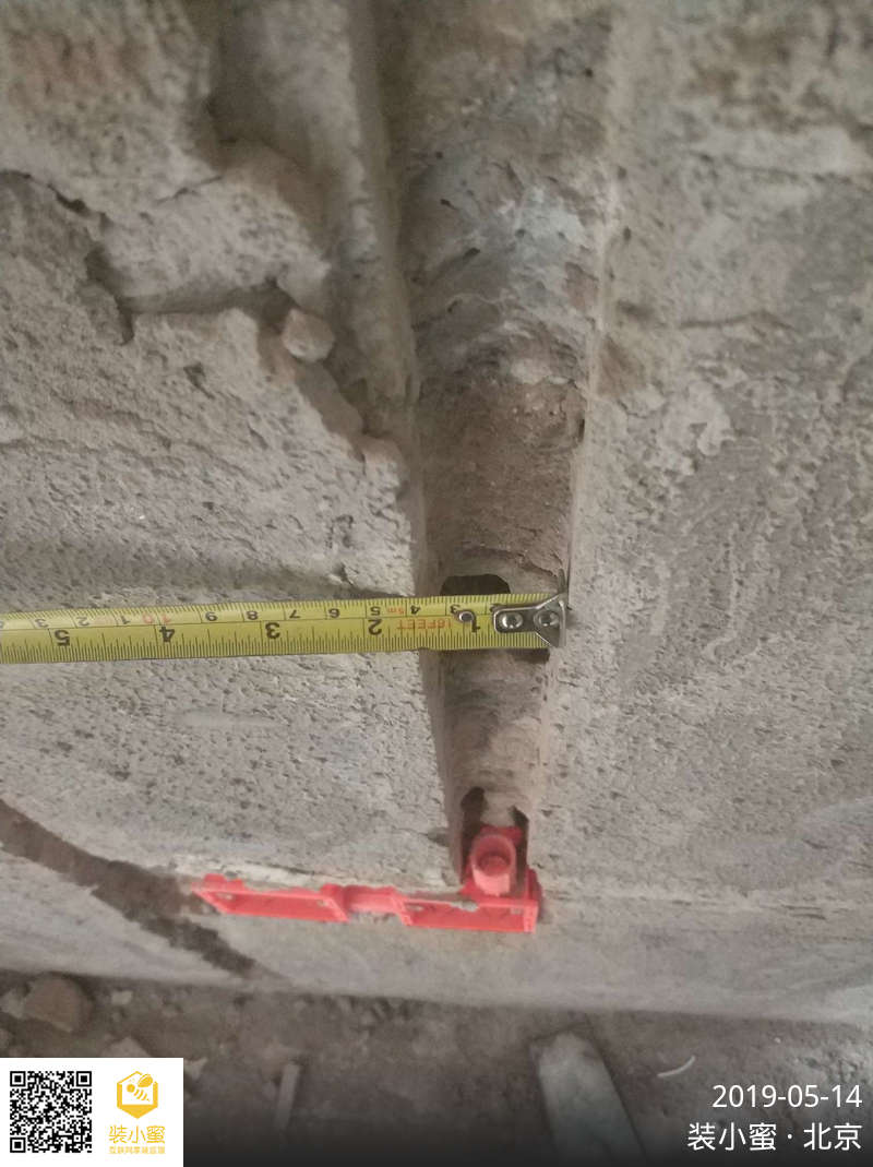

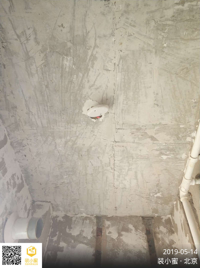

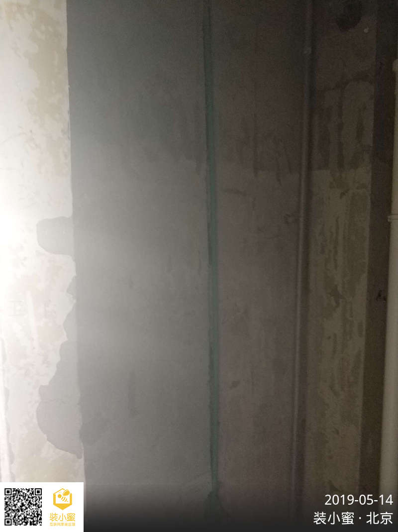

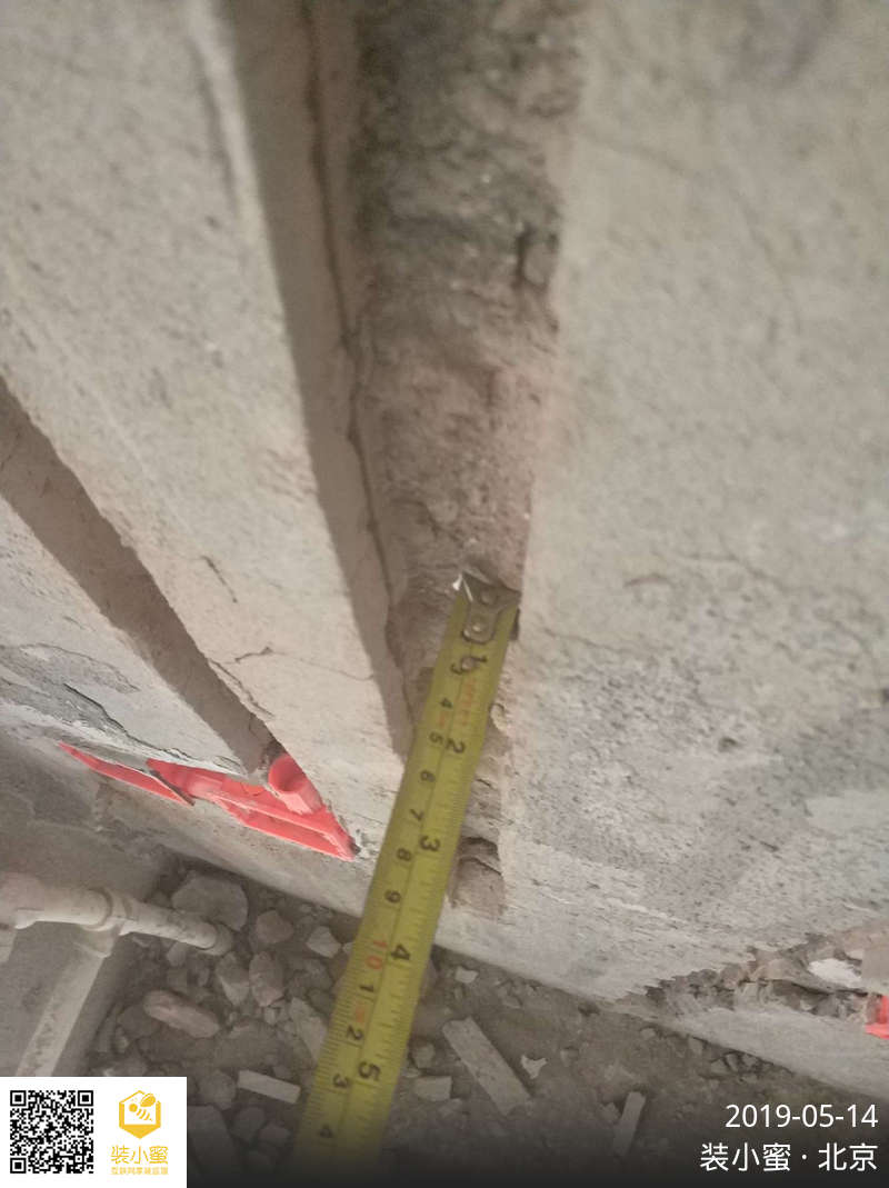

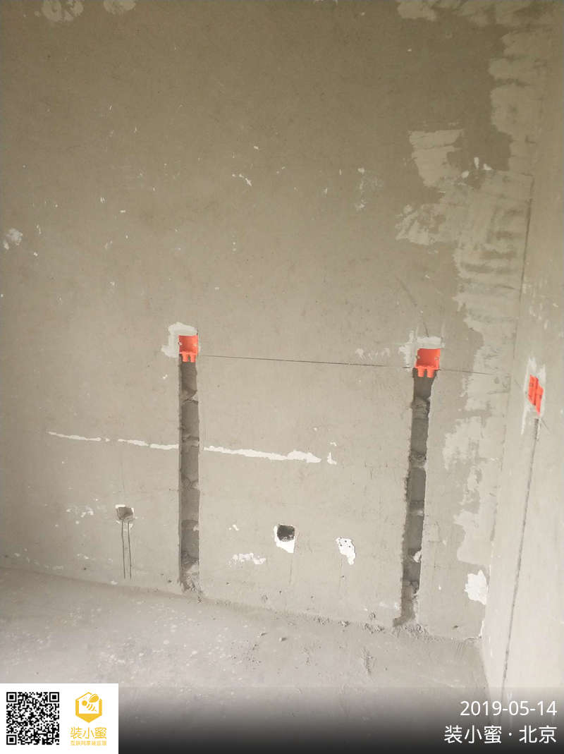

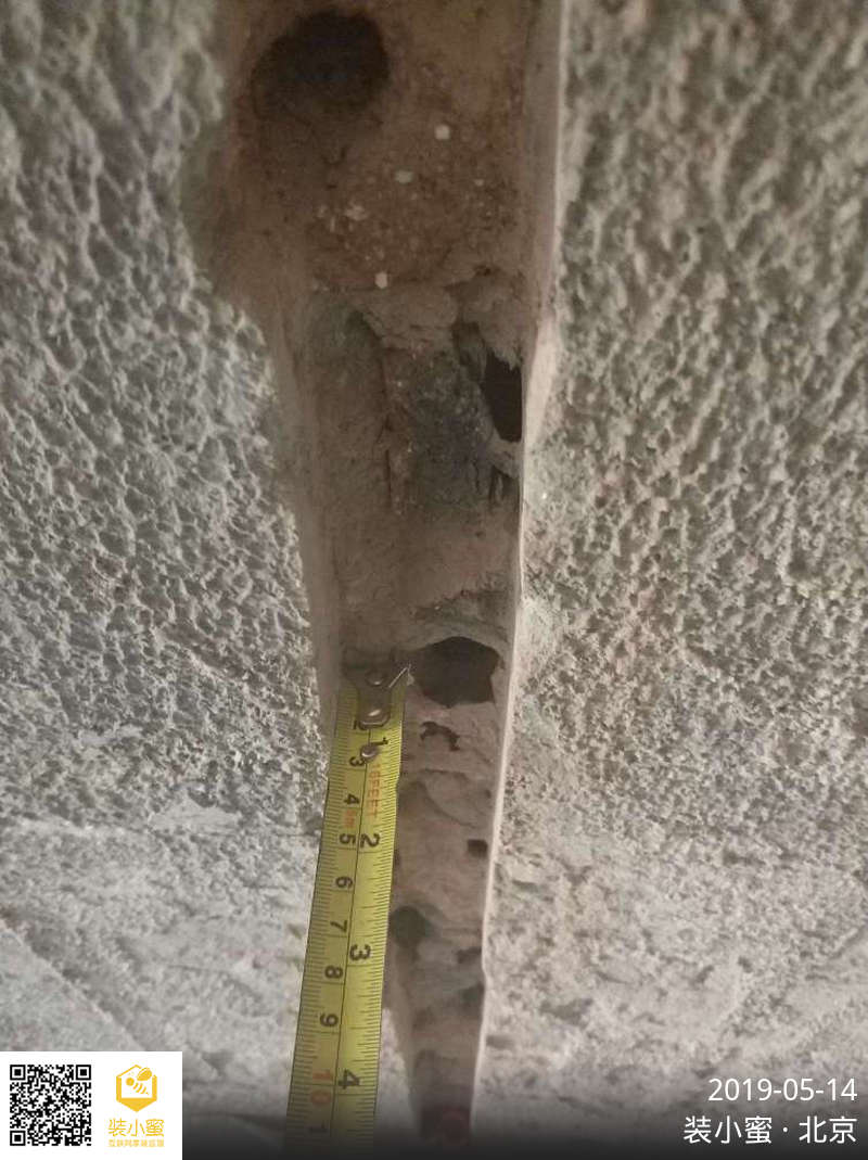

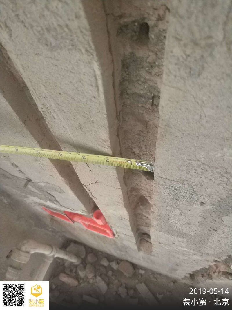

施工现场已进行水电改造施工。今日到场与客户进行现场确认水电位置,现场检查拆除后原房屋结构未见拆除承重墙位置。墙面大部分位置未见开裂渗漏位置,门洞和阴阳角位置较为顺直。居室内燃气入户燃气表完好,水表位置正在进行改造。窗子窗框完好开闭灵活后续客户需要进行更换。下水口暂未试水,施工方已对下水口进行封堵防止杂物落入。已告知客户后续进行试水检查通畅。现场水电位置之前施工方已与客户确认并标记位置。但水电改造预估暂未确认,需要客户与施工方确认改造预估价,已提示客户签署水电三方协议,改造后价格不超过预估价格10%.电路改造客户确认是断点改造。水路确认从主水全部改造。现场已告知客户墙面找平为顺直找平并非垂直找平,两种方法的利弊已告知客户。现场施工方已进行开槽施工,检查已开槽位置预计开槽位置已进行弹线标记。墙面开槽顺直,开槽深度宽度符合检查。水路电路走向位置与客户确认符合规划。
1.居室采用断点改造,需要与施工方确认空调回路控制位置。

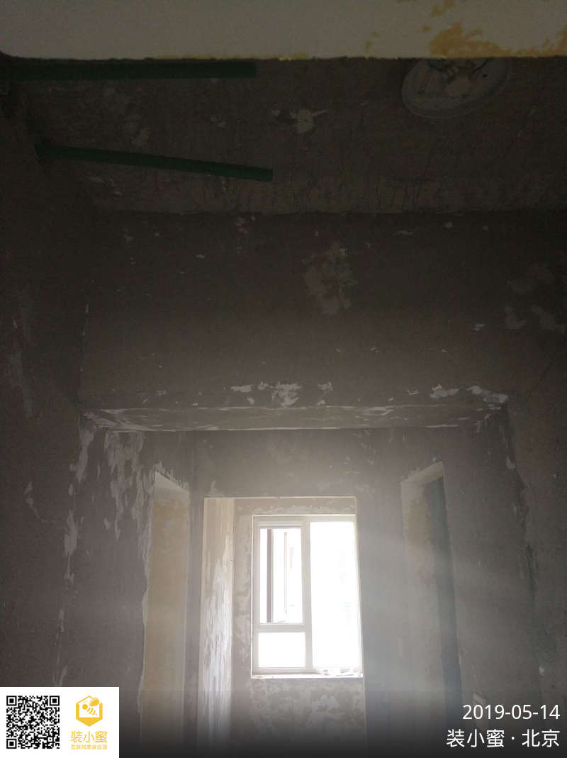

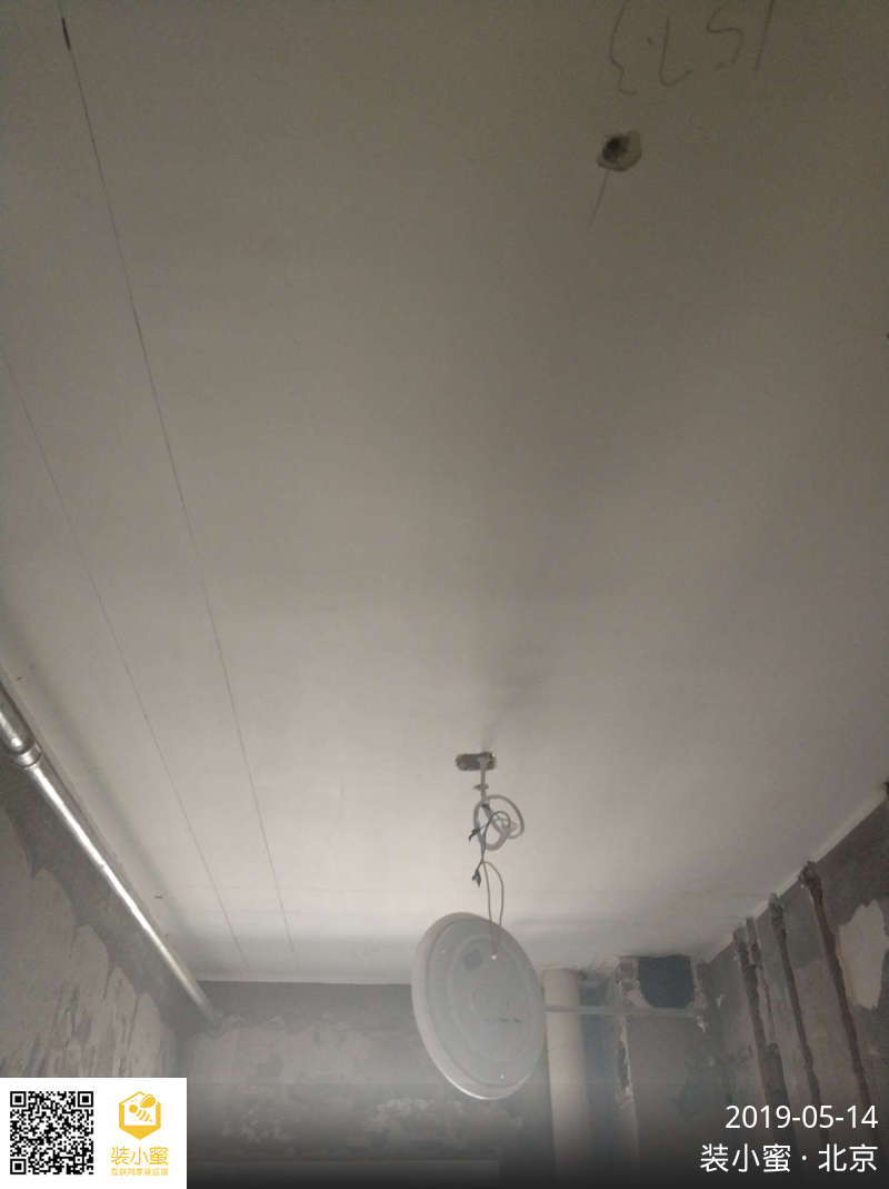

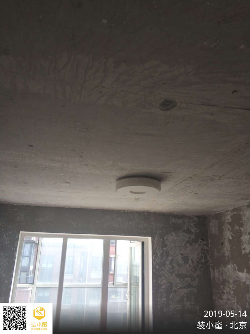

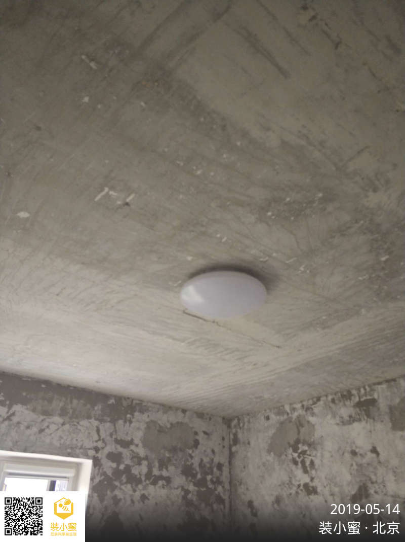

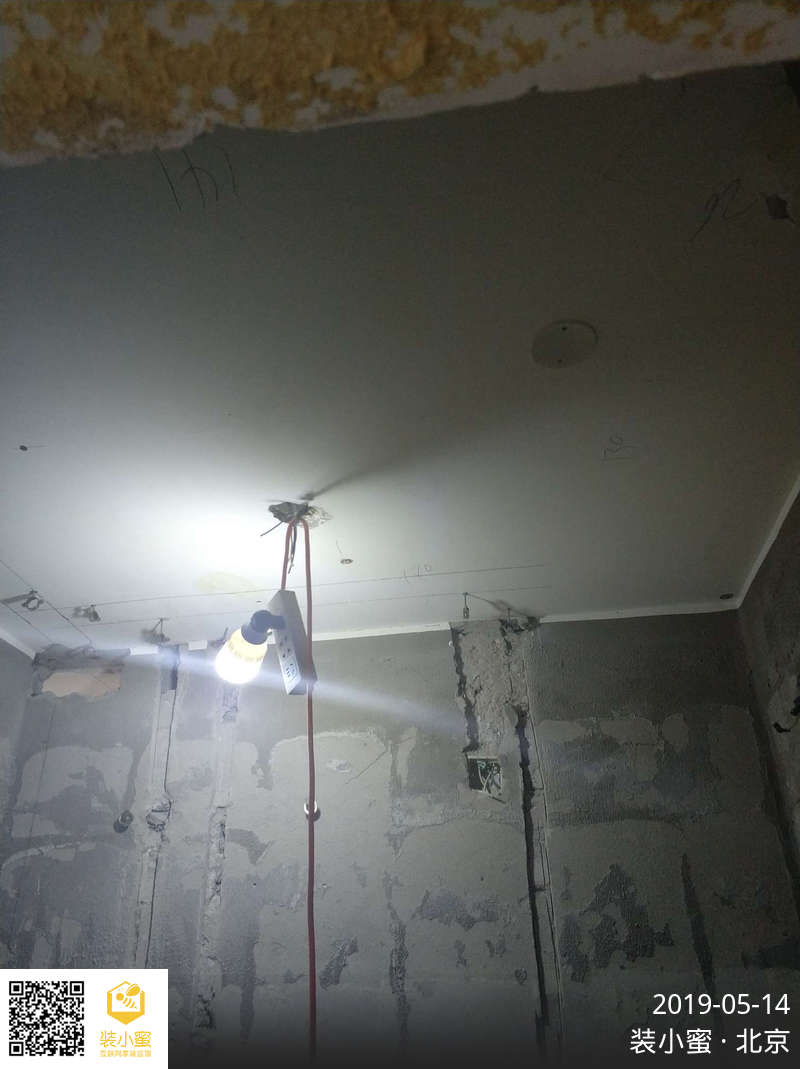

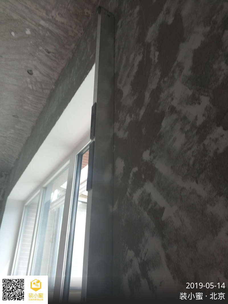

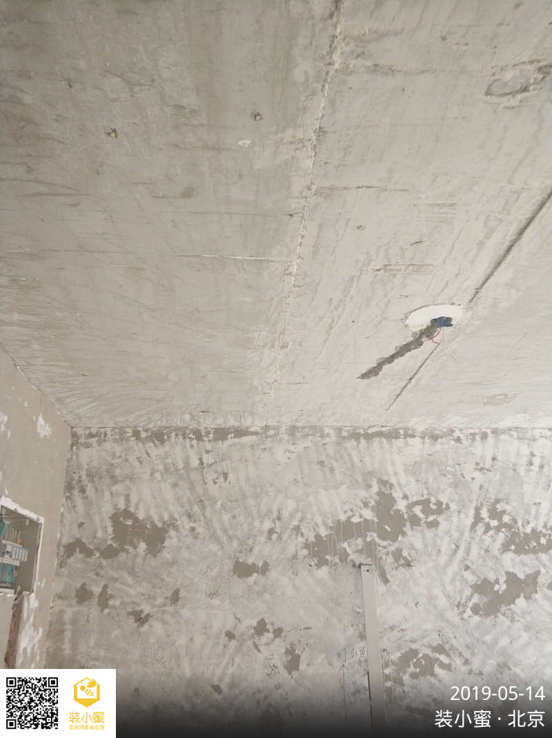

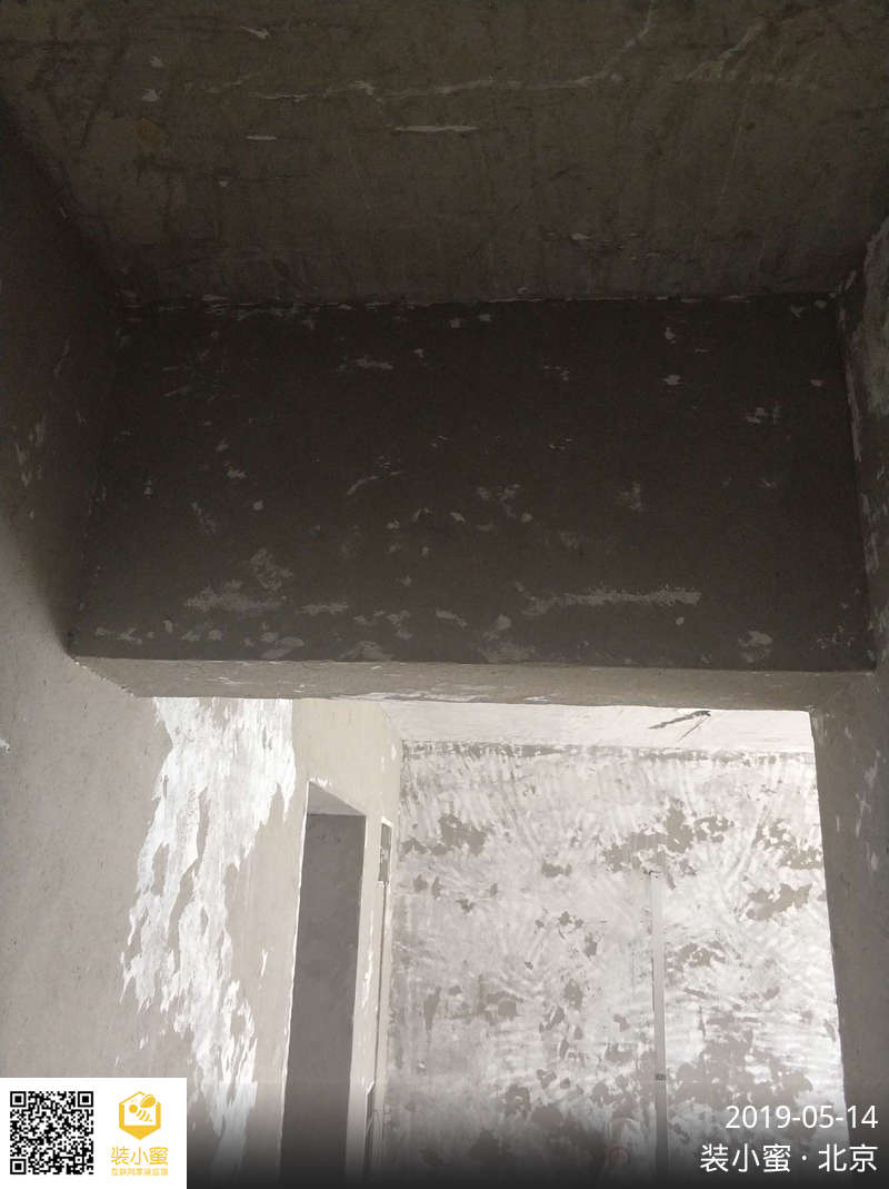

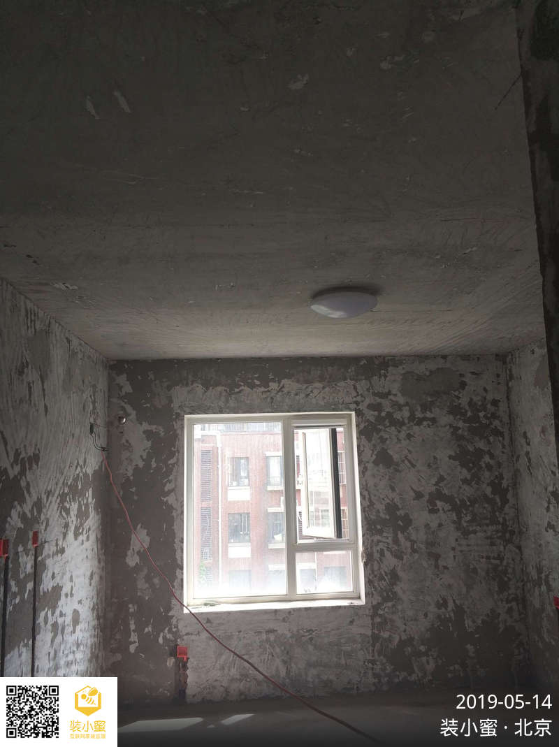

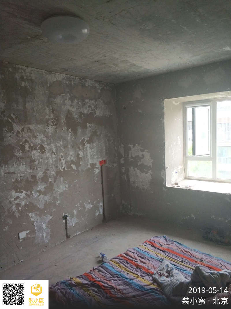

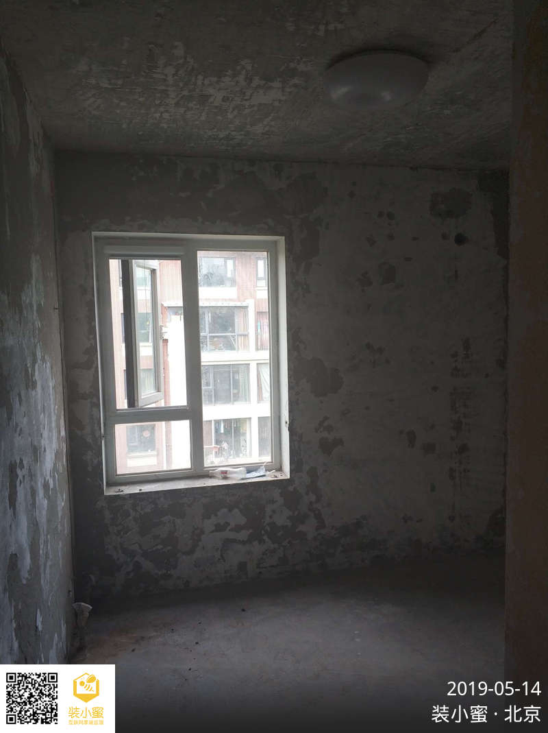

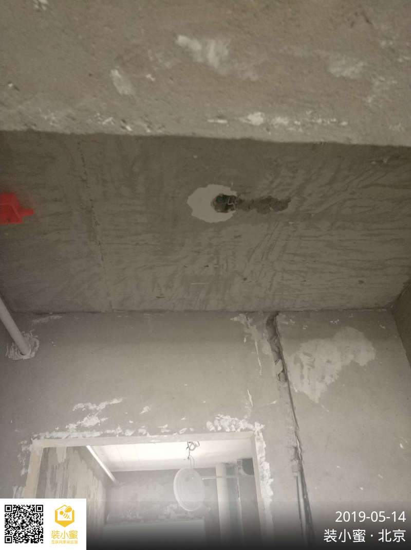

2.有些顶面和窗子上梁平整度误差稍大,因石膏找平过厚而开裂起翘、脱落的问题。建议顶面顺平找平尽量视觉看不出为准。现场已告知客户情况,客户已确认施工方法。

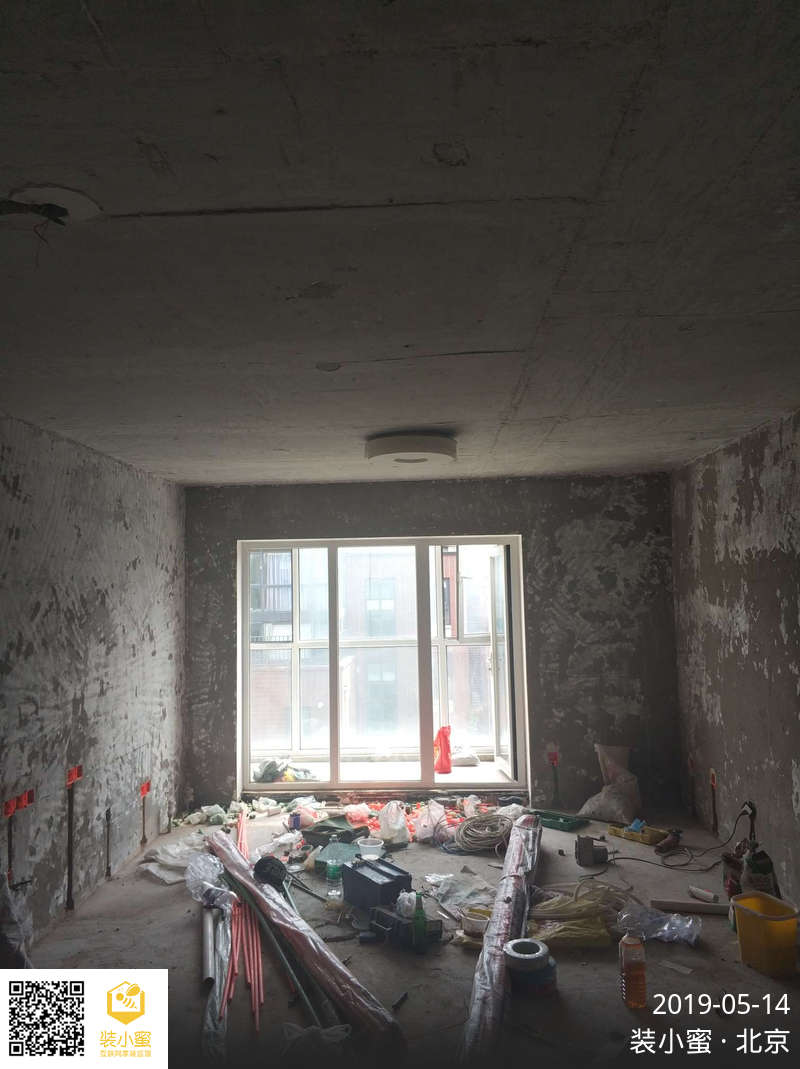

3.客厅墙面有原墙稍高位置,南侧主卧墙面阴角误差稍大。需要后续进行表面顺平石膏找平处理。原墙高出位置可两侧进行顺平找平处理,中间高出位置以视觉看不出为准。现场已告知客户情况,客户已确认施工方法。

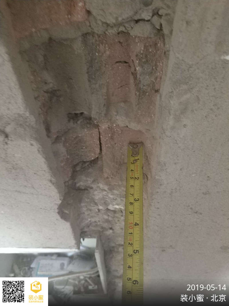

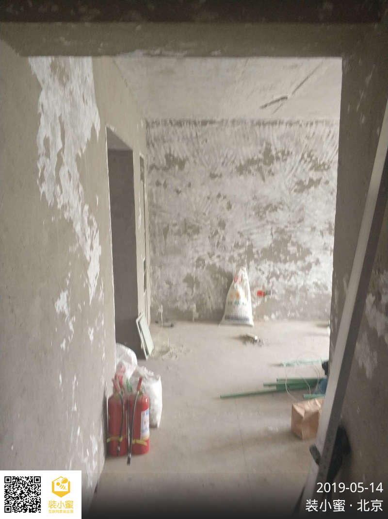

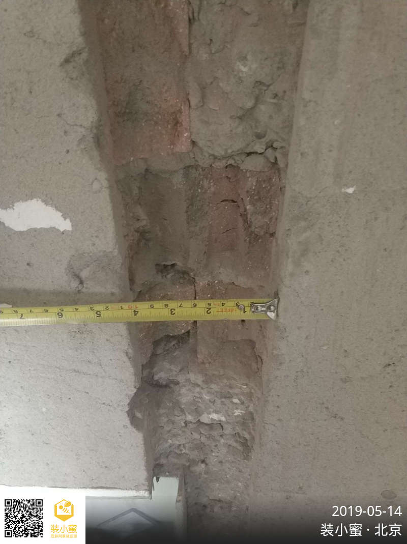

4.居室墙面轻体墙面抹灰层有开裂情况,建议轻体墙面挂网格布处理,延长墙面使用年限。厨房卫生间原墙面有多处底层空鼓位置,原底层空鼓不松动位置不影响铺贴,但铺贴瓷砖后会有底层空鼓响声。现场已拍照标记位置方便后续铺贴瓷砖后进行对比。现场已提示告知客户以上情况。客户已确认施工方法。
5.门厅石膏板因燃气管道管卡较低建议更换较小管卡,提高石膏板吊顶高度

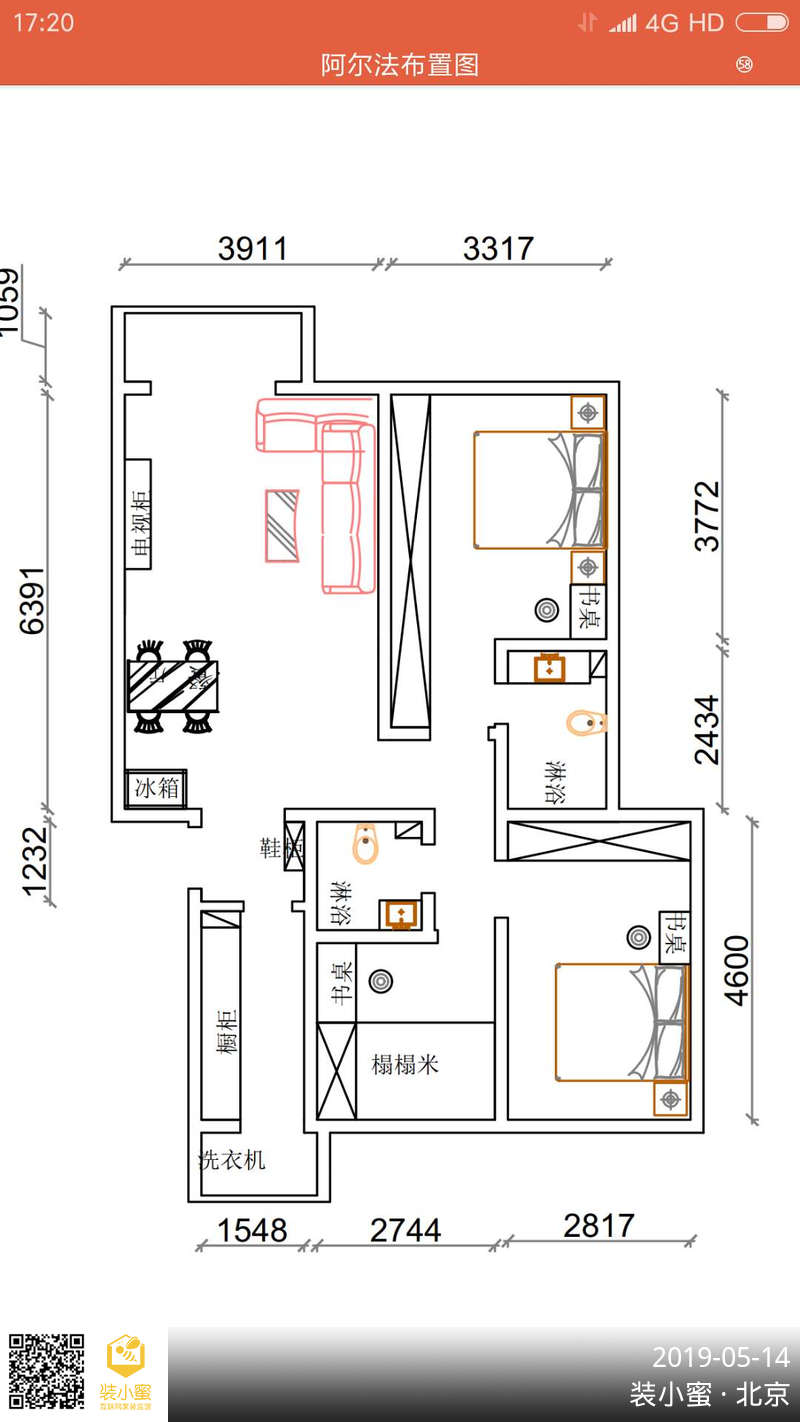

1.橱柜需要与厂家确认水电位置改造图纸
2.橱柜包下水管位置需要与厂家确认柜子宽度是否可把上水管包在柜子内。
3.厨房内因有燃气管道供给楼上,故此需要确认吊顶最低高度。还有自家的燃气管改造孔开孔位置。

开槽平直,符合要求
开槽宽度与深度符合要求
已将图纸与预算在现场作了对照
