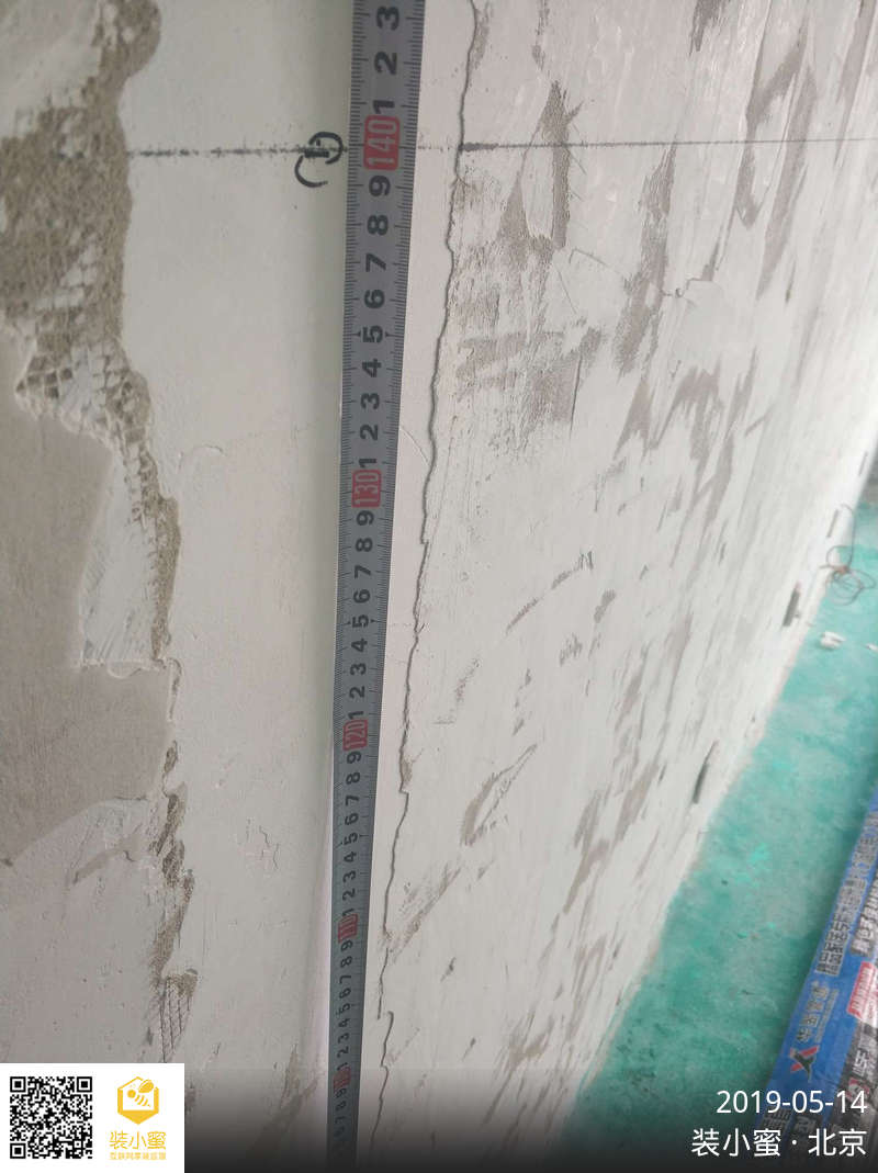

原地面基础处理符合要求
符合标准:13项

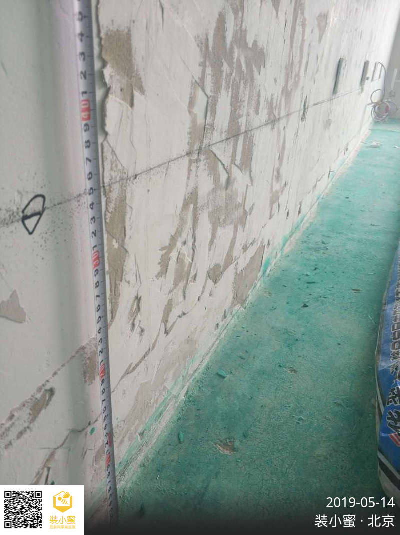

水平标准线已弹,水平检测正确

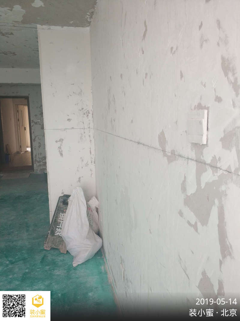

开关高度及定位线已弹,高度检测正确
插座高度及定位线已弹,高度检测正确
水电管线的走向设计合理,可以实施

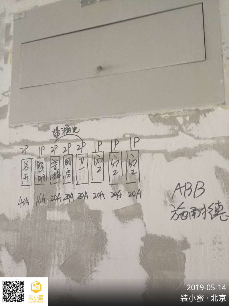

强电箱回路配置图已经交待
