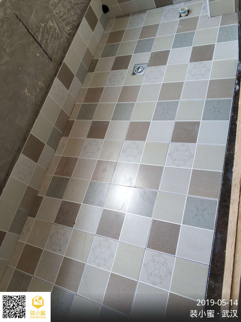

未解决隐患
1.厨房烟道瓷砖不平整。
2.阳台门槛石两侧防水未卷边涂刷。
3.墙面钉子拔除,不能拔除的注意涂防锈漆。()
新增隐患和建议
1.阳台墙砖局部空鼓较大,现场已标记,需要处理。
2.和施工方确定油漆验收标准。
