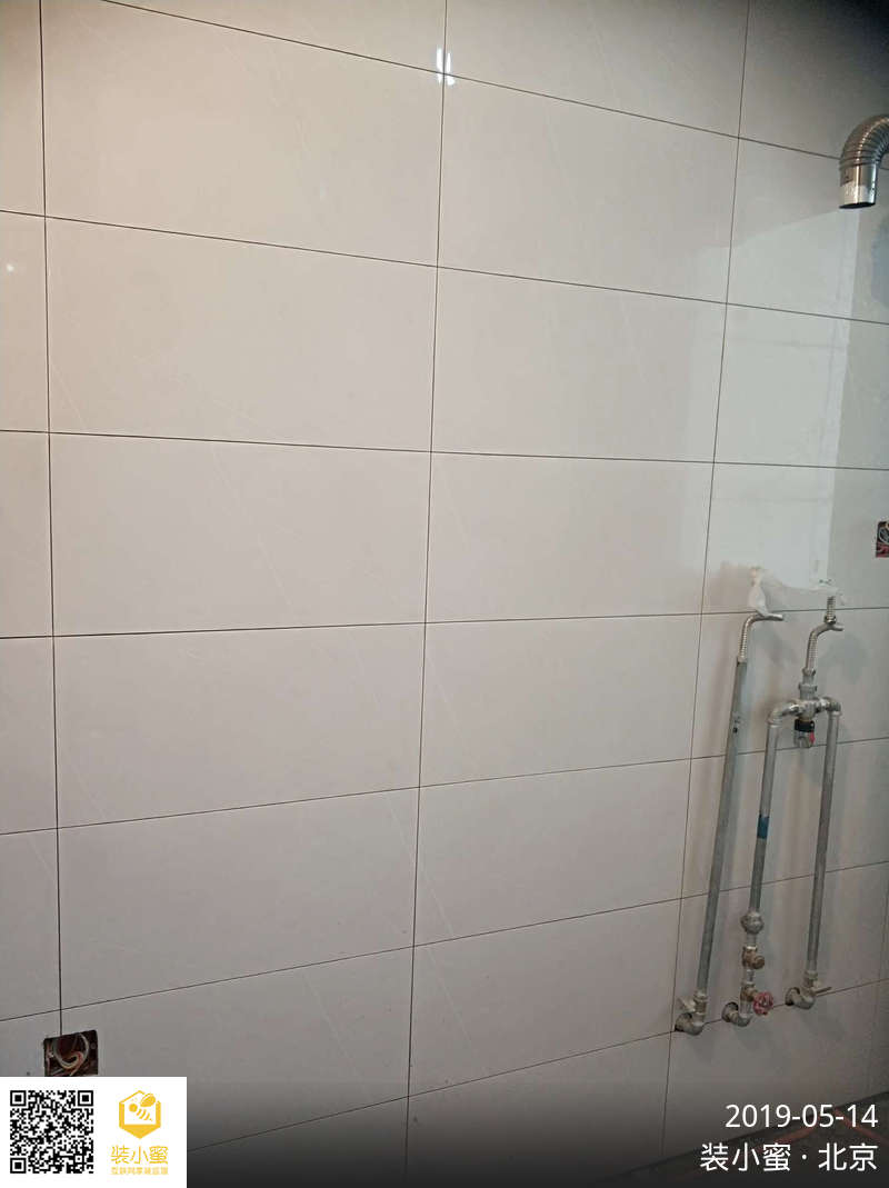

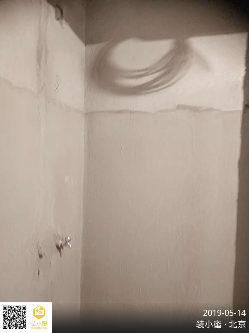

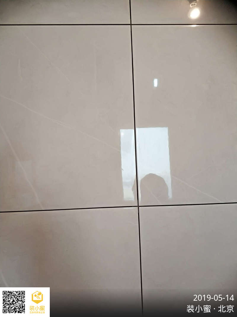

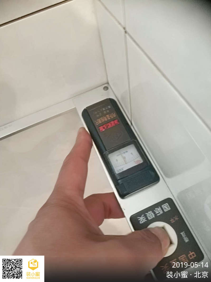

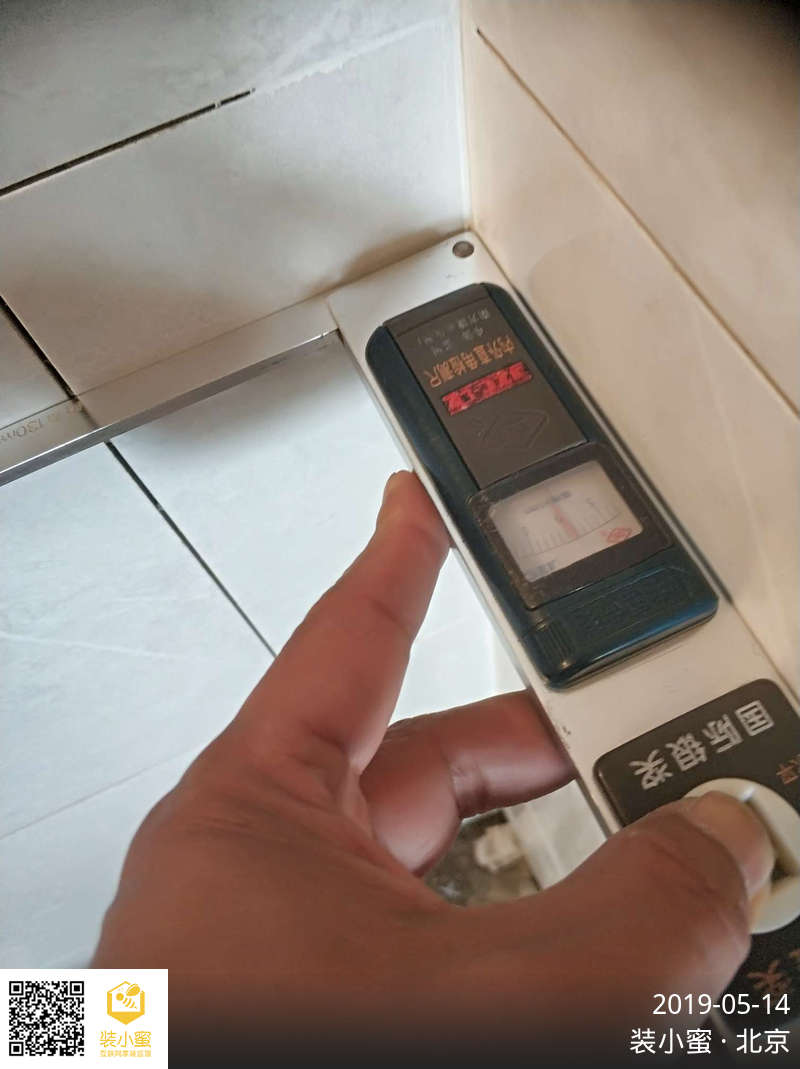

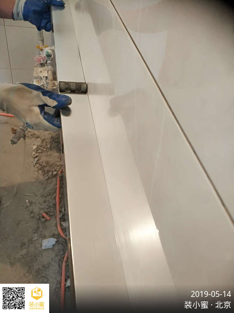

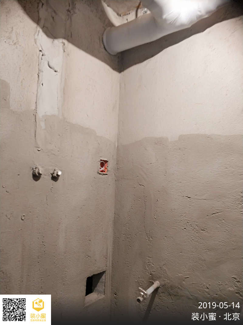

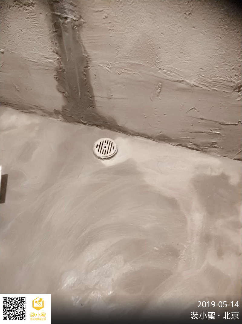

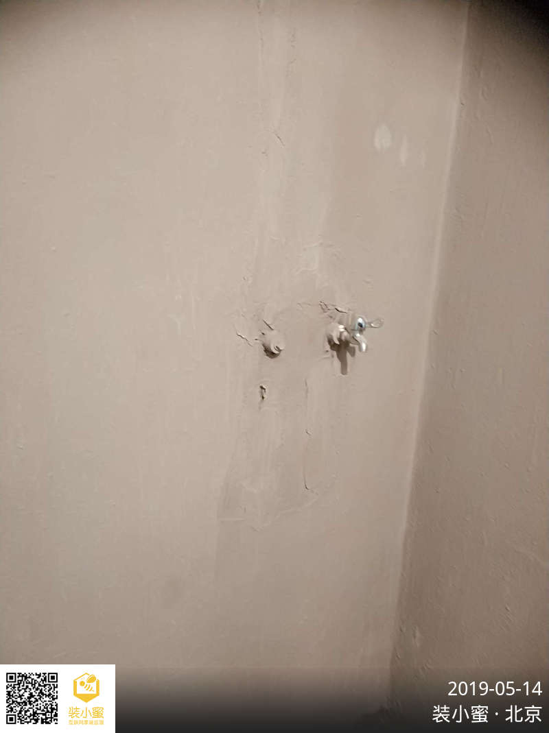

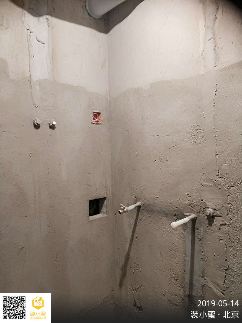

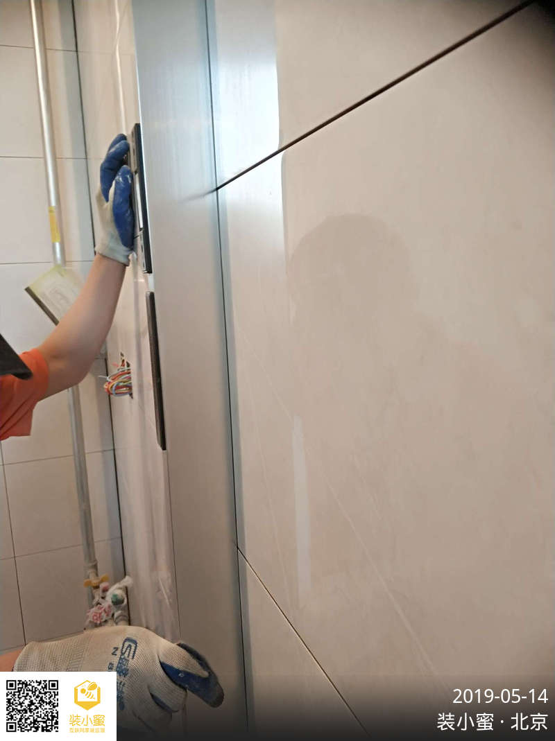

施工进度正常:现场瓦工已将卫生间的墙面防水涂料涂刷两遍,墙面防水涂料涂刷均匀牢固,无起泡及漏刷现象,地面的防水涂料涂刷两遍,地面还差一遍防水涂料未涂刷;防水涂料涂刷高度全部为1.8米;瓦工已铺贴完成厨房的墙面瓷砖,对已铺贴完成的墙面瓷砖进行检查,墙砖接缝通直,缝隙宽度均匀,用靠尺进行检查,表面平整度误差和垂直度均合格,表面没有缺楞和掉角等缺陷;用量角器对墙面阴阳角进行检查,阴阳角方正度合格;用空鼓锤对墙地面瓷砖进行检查,墙砖单砖面积空鼓率和整体铺设空鼓率均合格;瓦工正在铺贴客厅的地面瓷砖,以上情况已告知客户。
卫生间墙砖还未送到,防水涂料涂刷完成后无法马上铺贴瓷砖。
客厅地面瓷砖铺贴时注意排砖情况。
