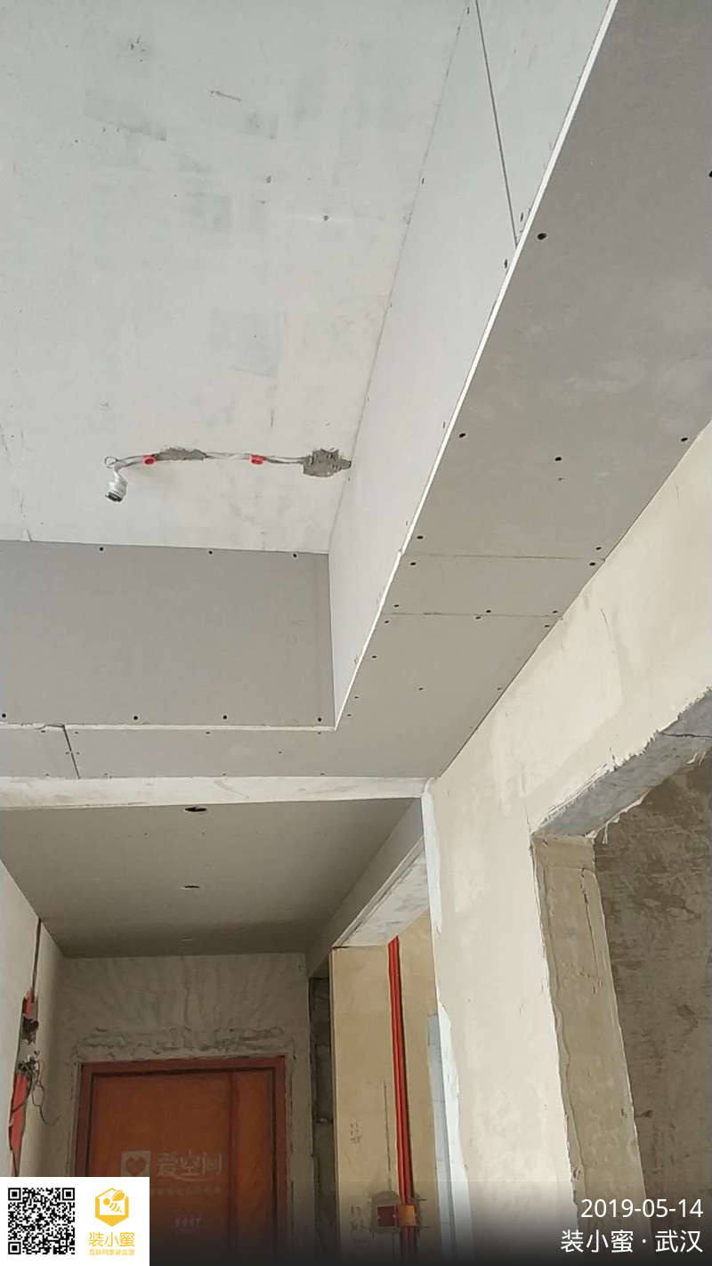

木工吊顶已完成。泥工在施工中。

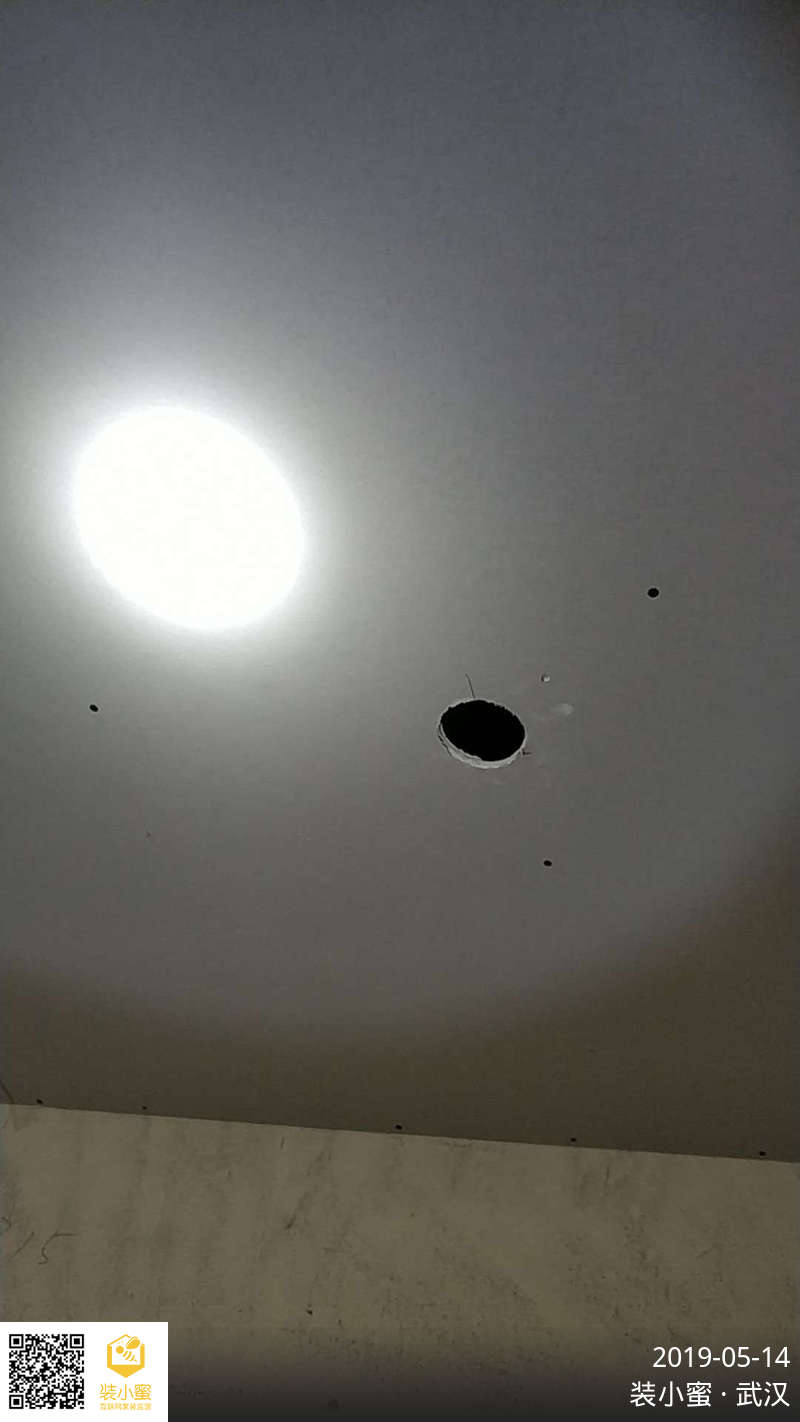

1.过道吊顶,自攻钉间距偏大,不符合要求。

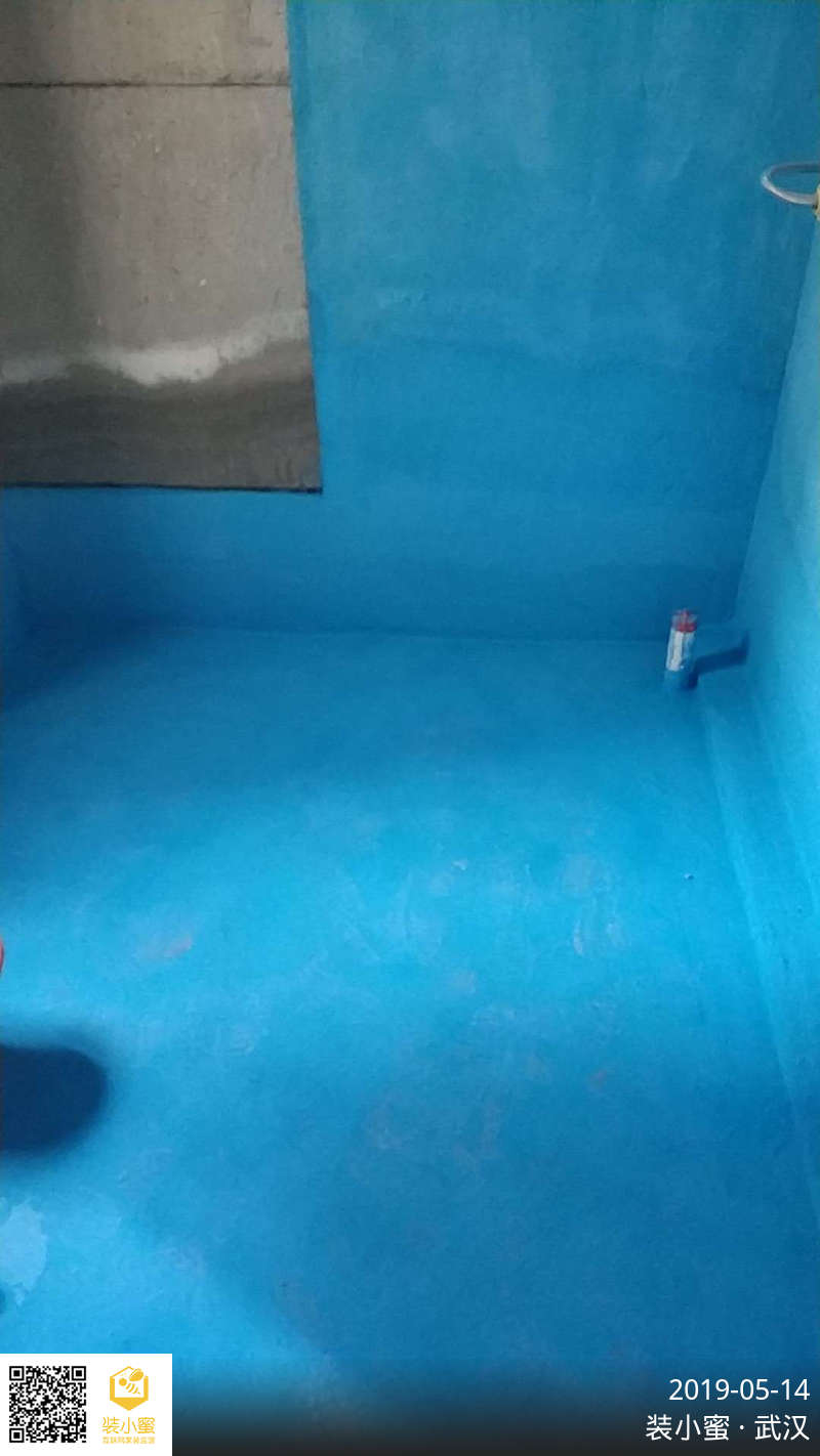

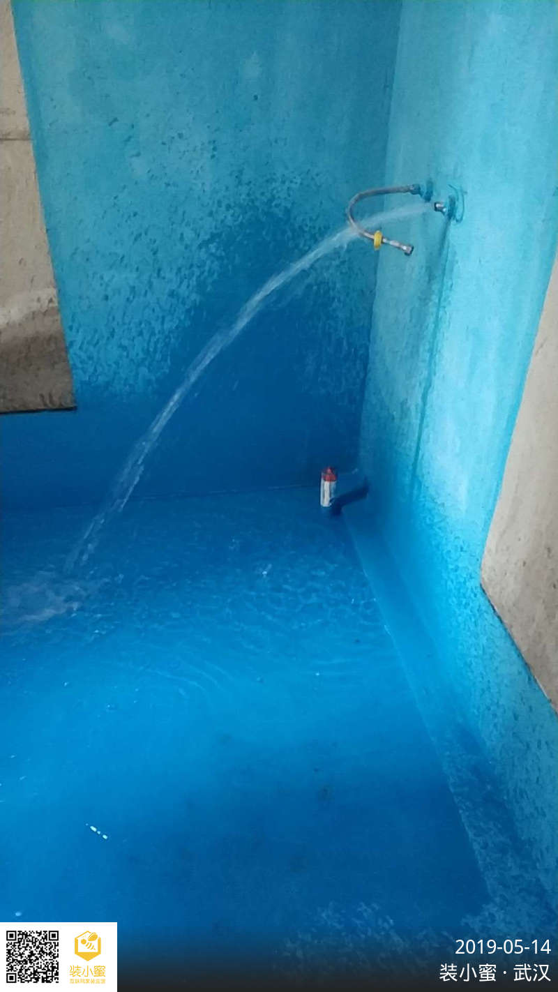

墙面干区防水层施工区域符合要求
吊顶侧挂板施工符合要求
边龙骨安装固定施工符合要求
次龙骨安装固定施工符合要求
主龙骨安装固定施工符合要求
主次龙骨质量符合要求
吊杆与主龙骨固定符合要求
