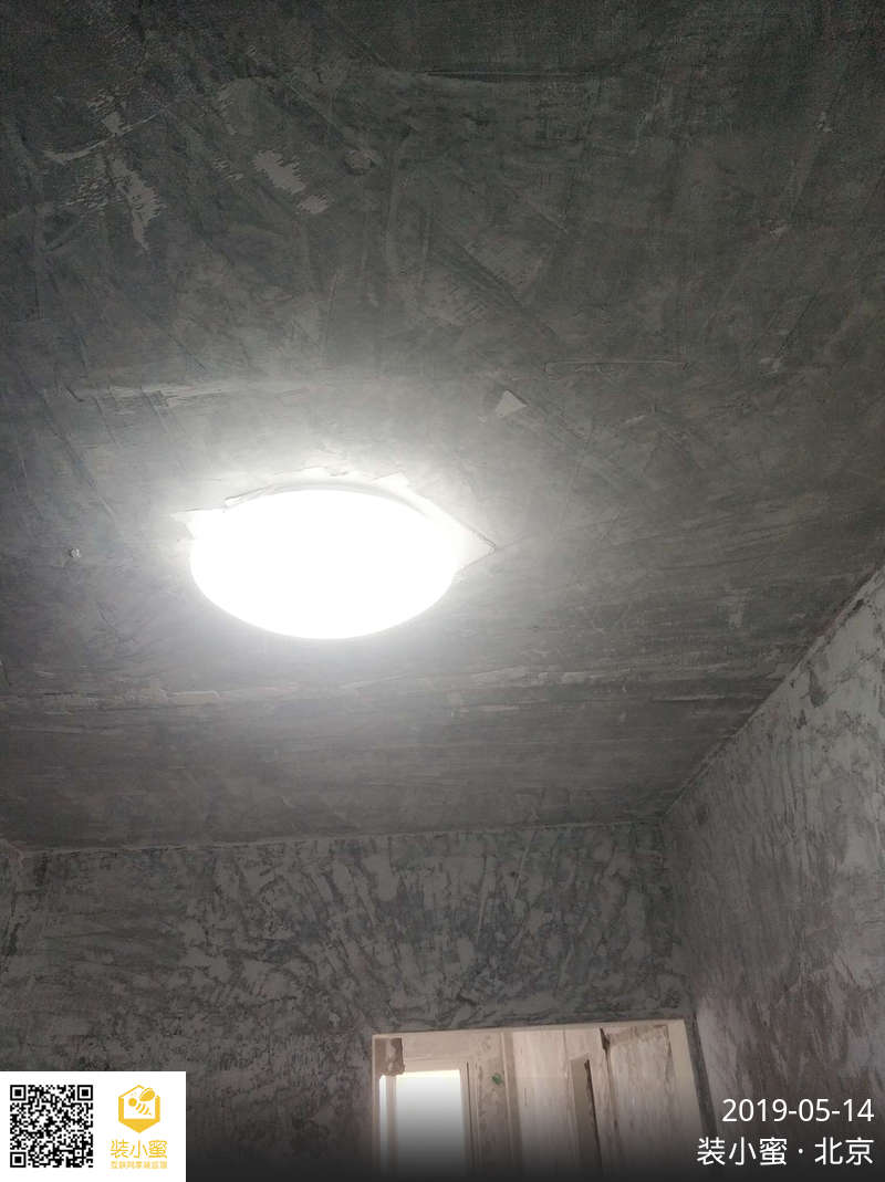

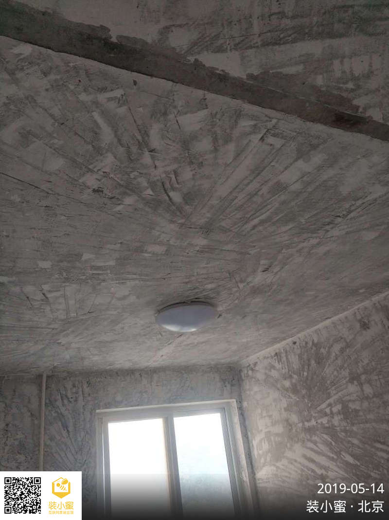

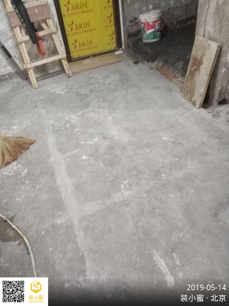

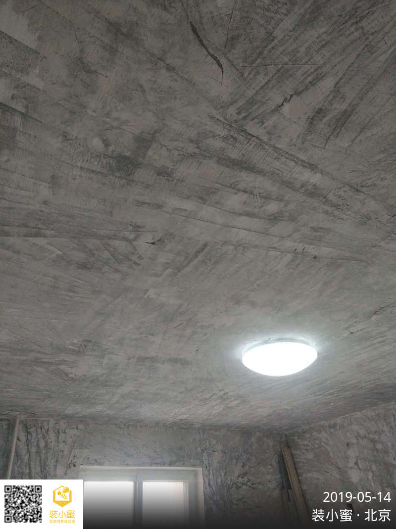

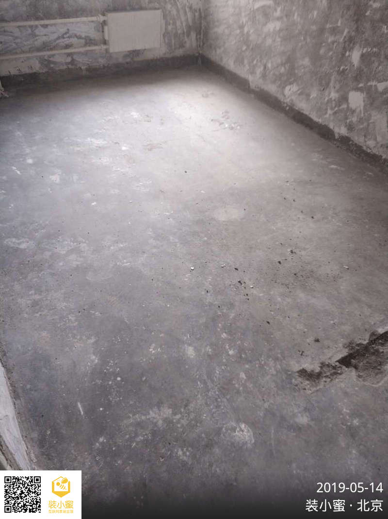

①原有公共垃圾箱施工方已拆除,顶面悬空,需加强加固密封严实。②卫生间排风管破损开裂,后期需加强加固。③客厅卧室原有普通腻子层,后期施工需要进一步清铲。④厨房凉台空鼓抹灰层需进一步清铲。⑤室内墙面基础多处不平,后期油工施工加强调整。

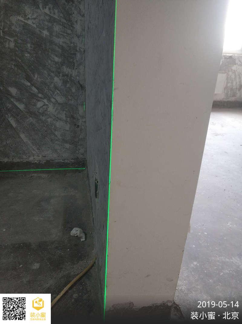

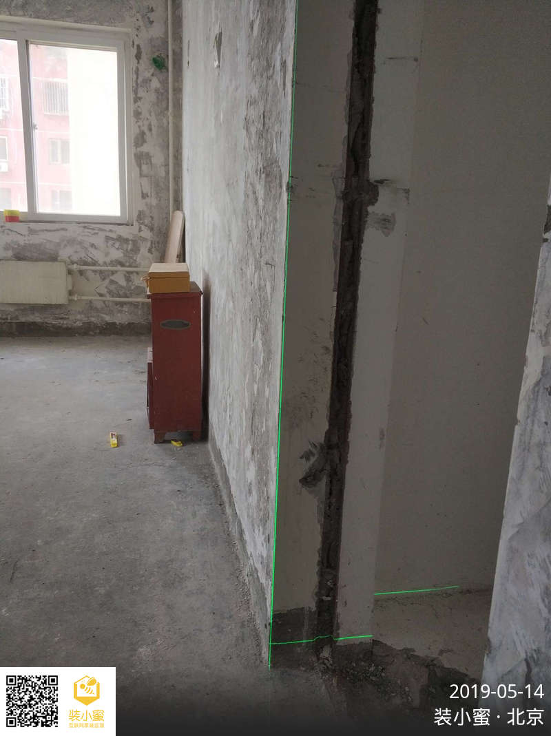

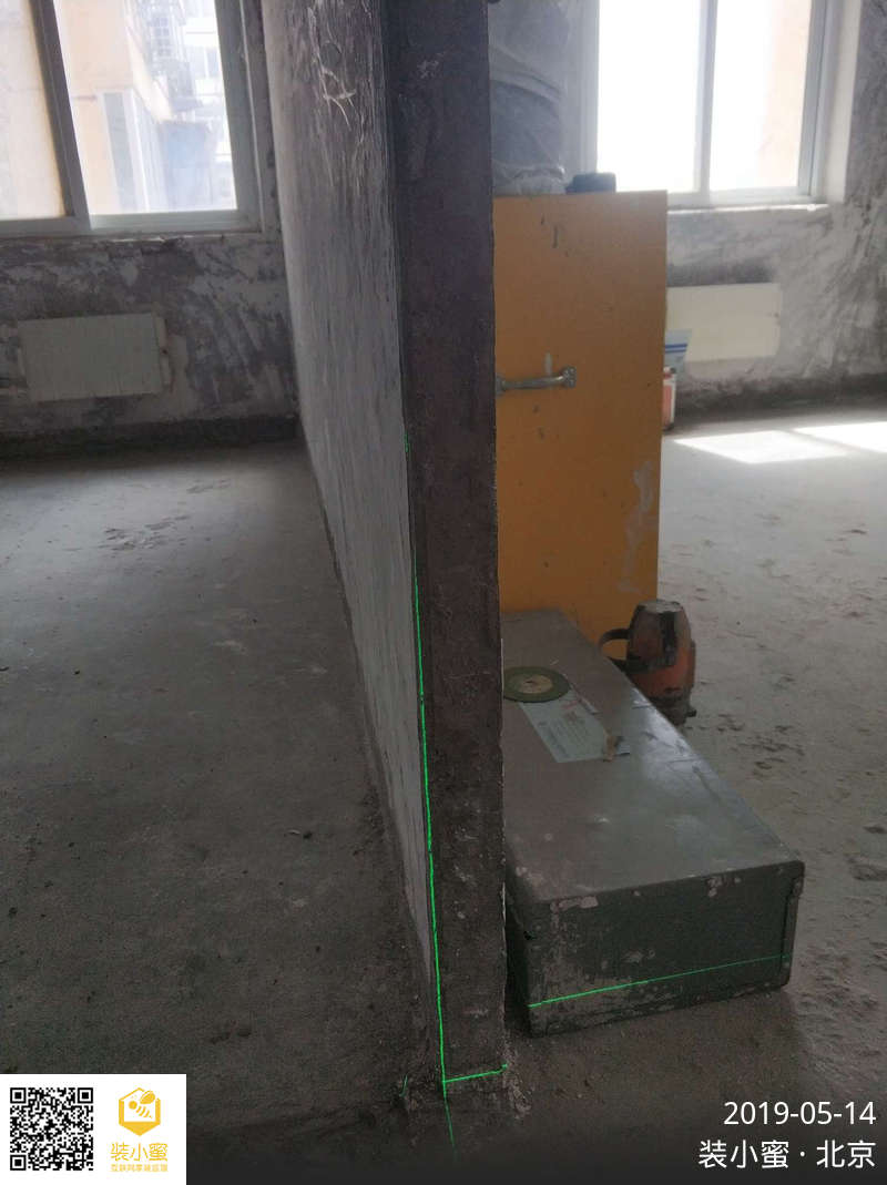

门洞口墙体(两侧)垂直平整符合要求
