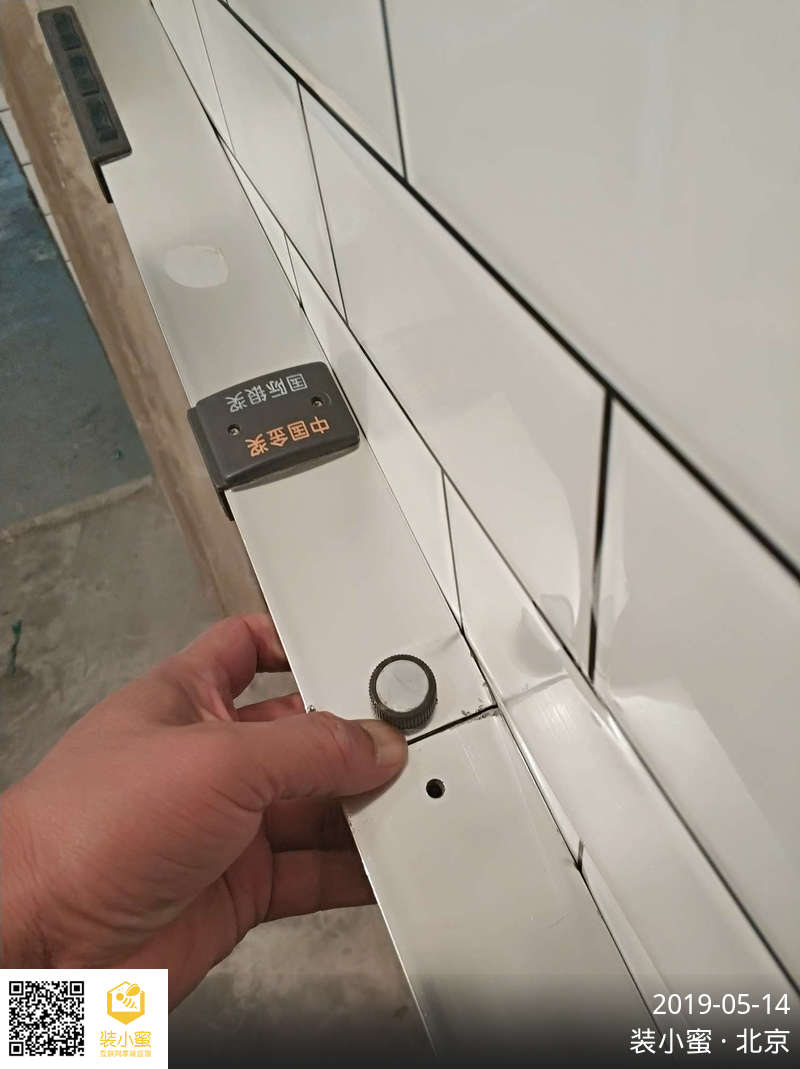

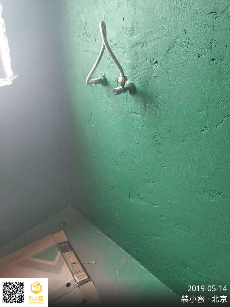

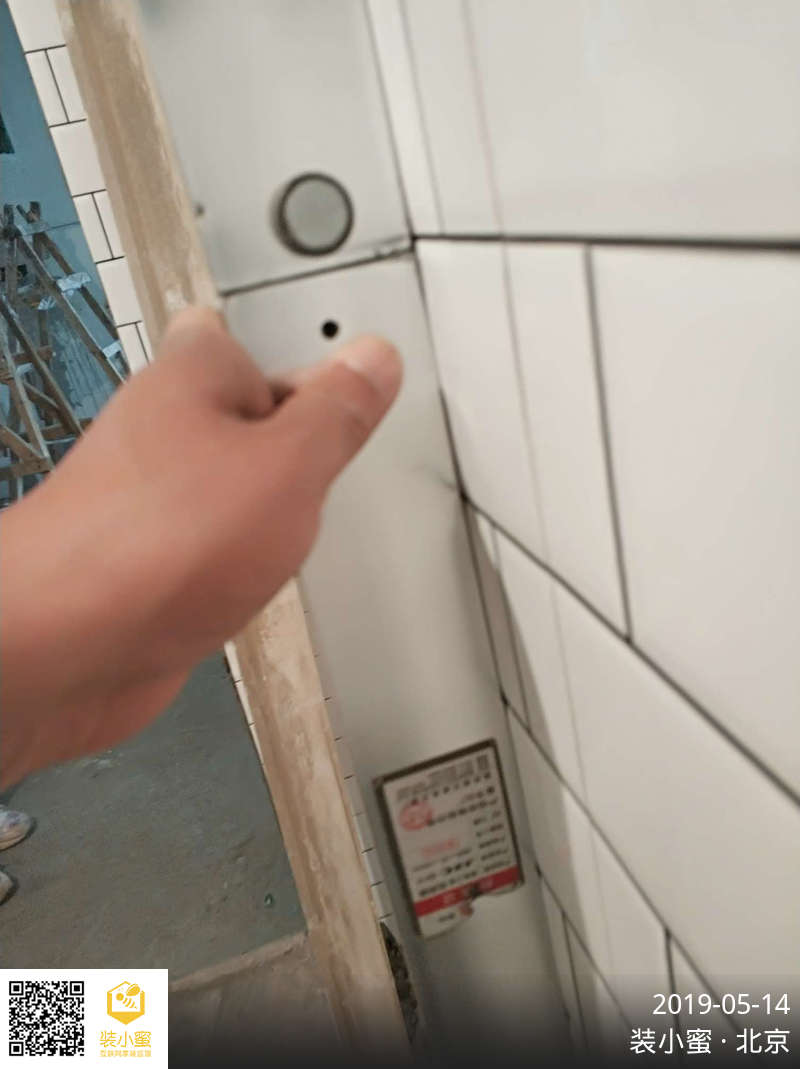

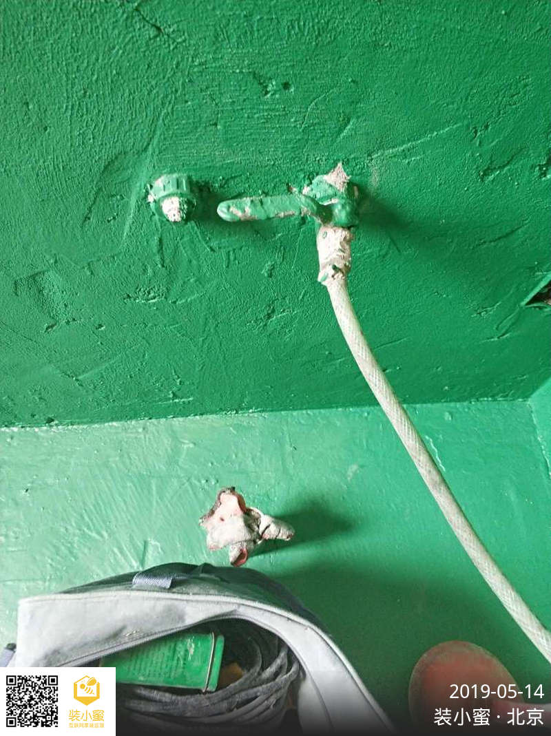

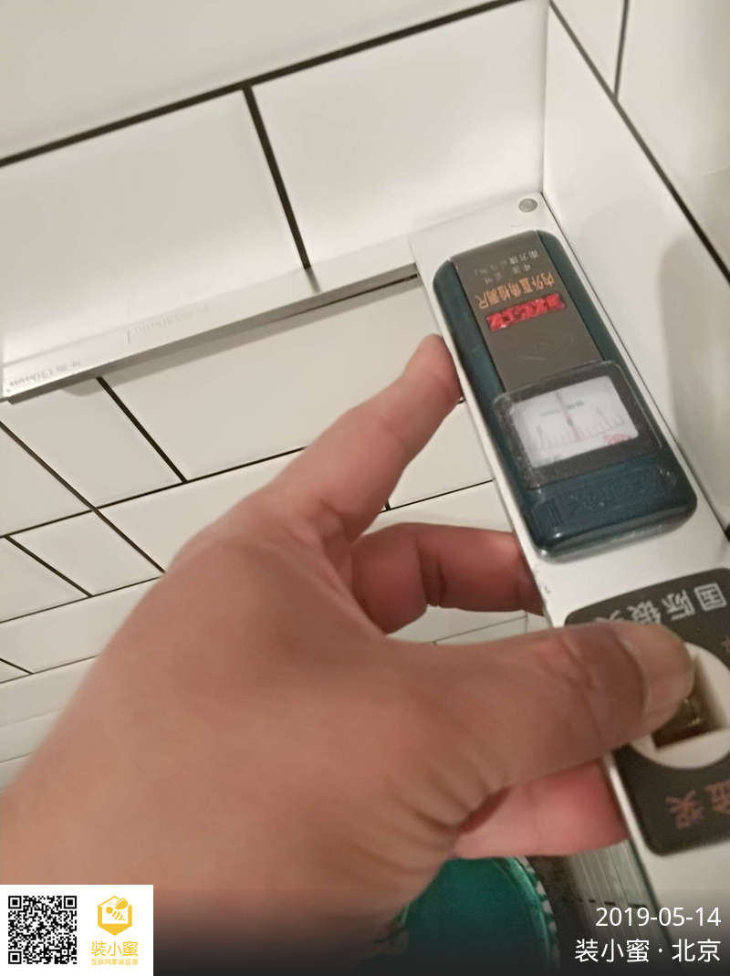

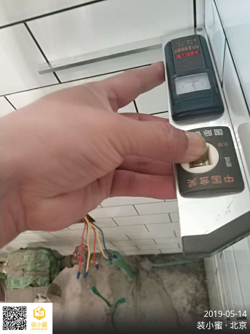

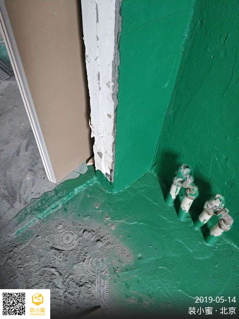

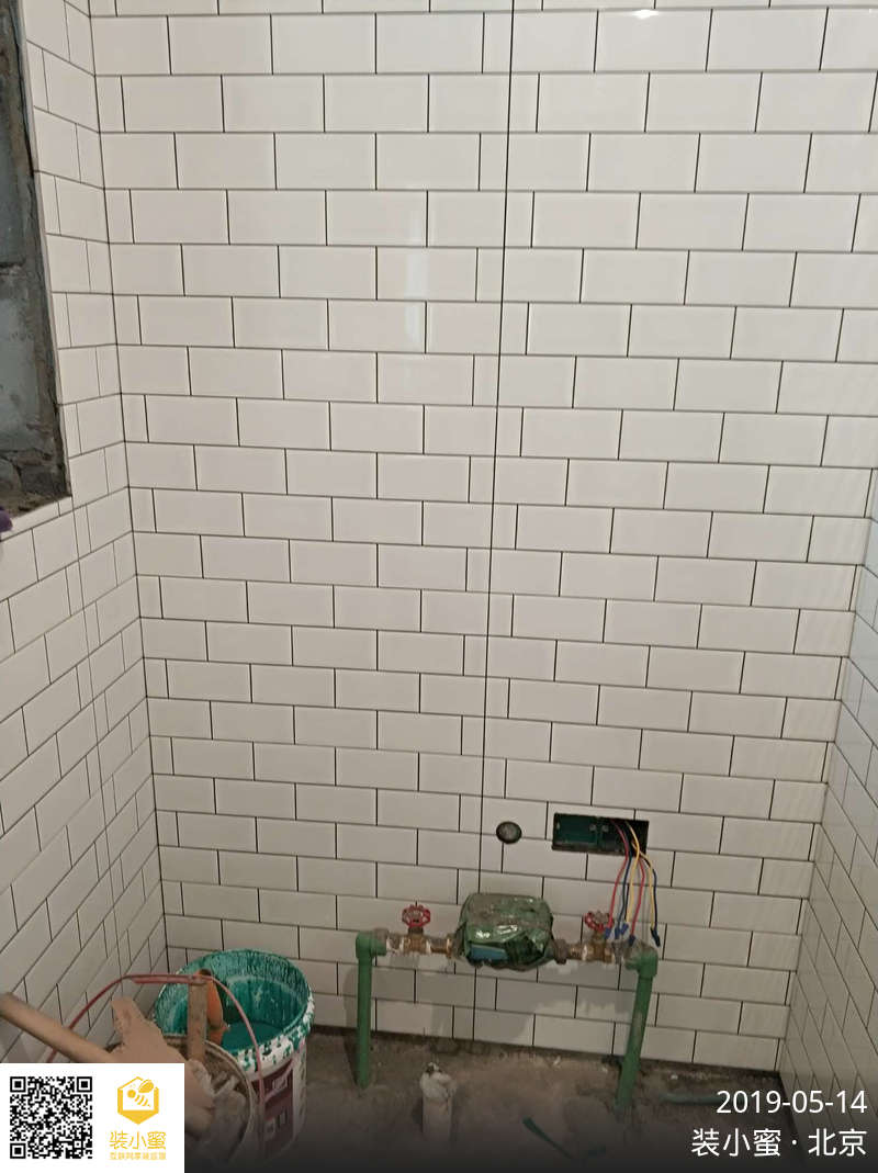

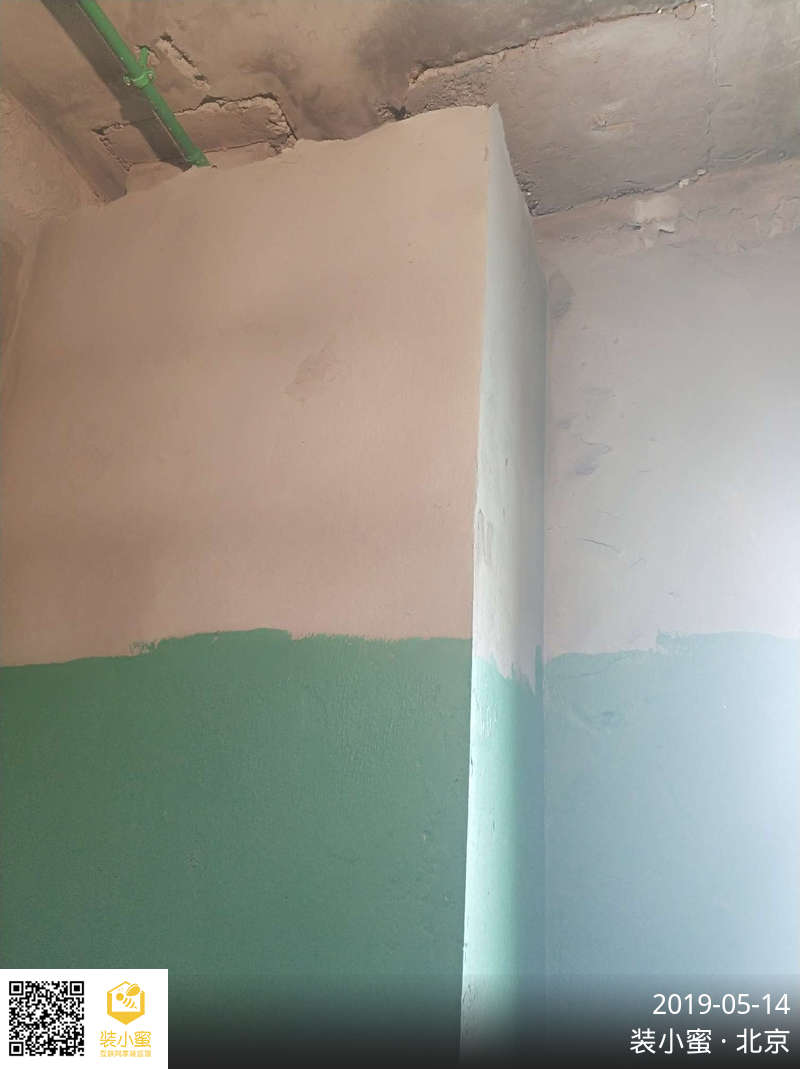

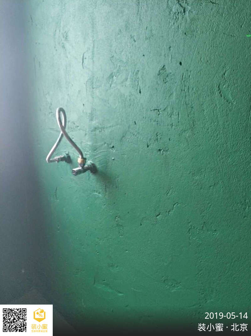

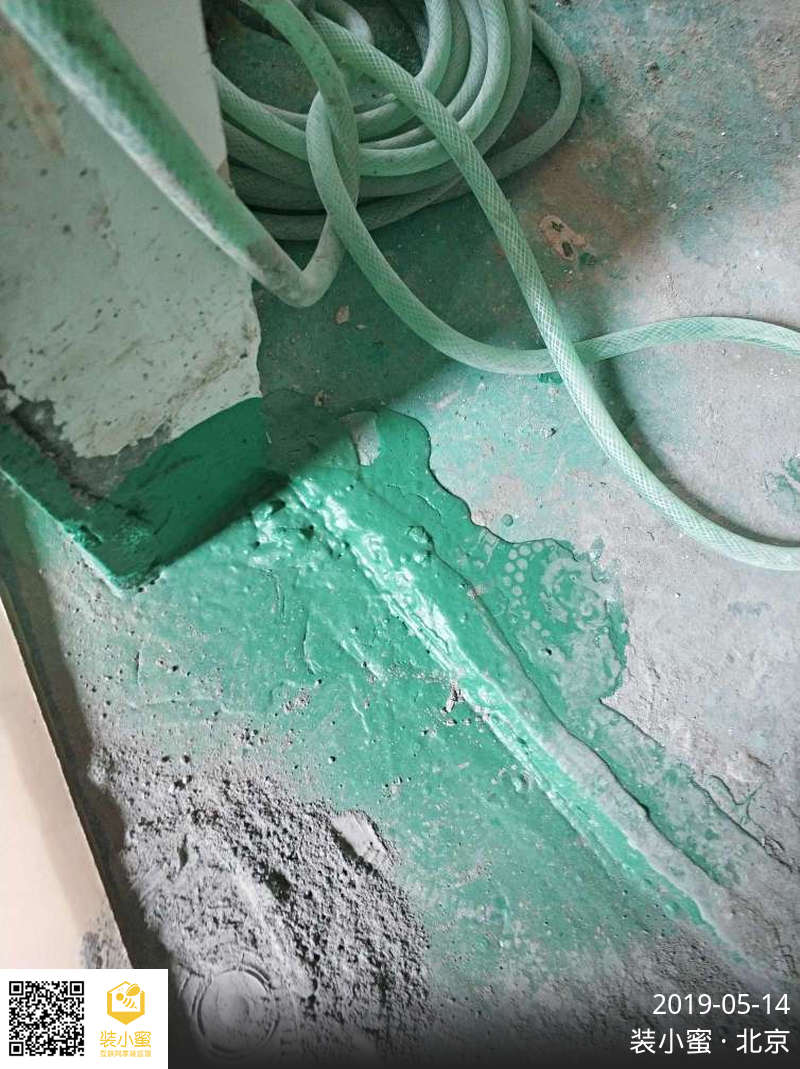

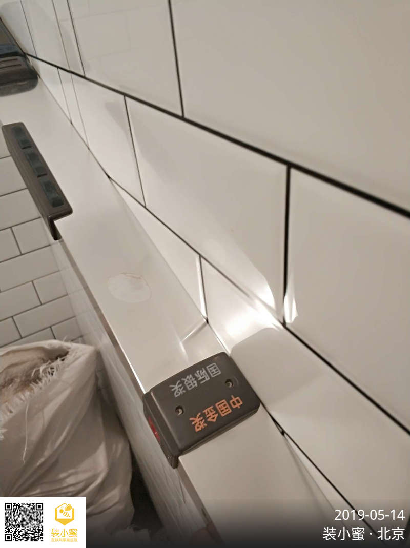

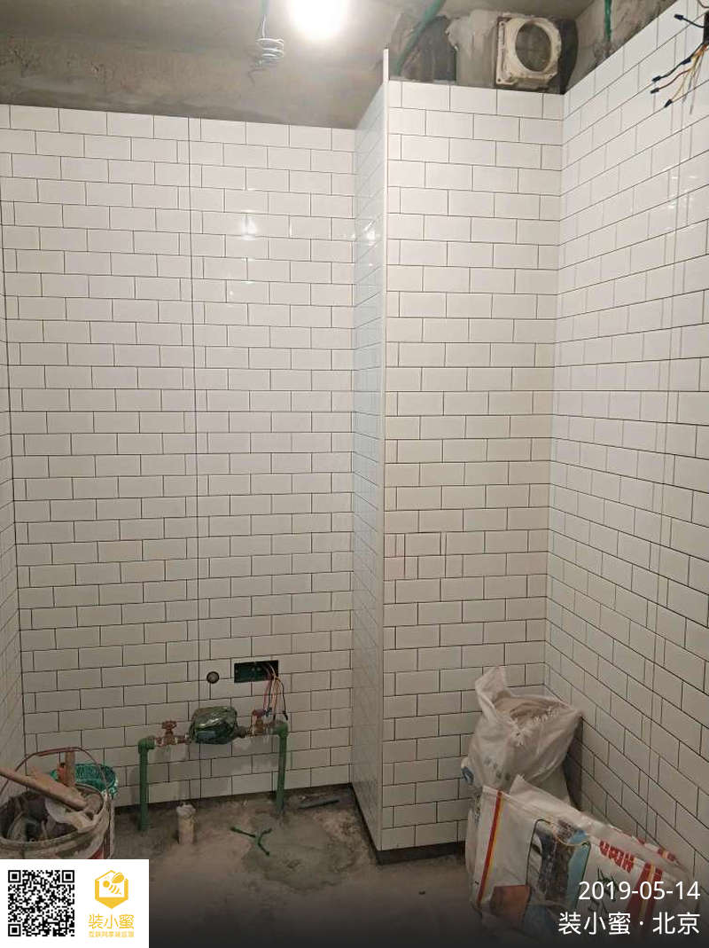

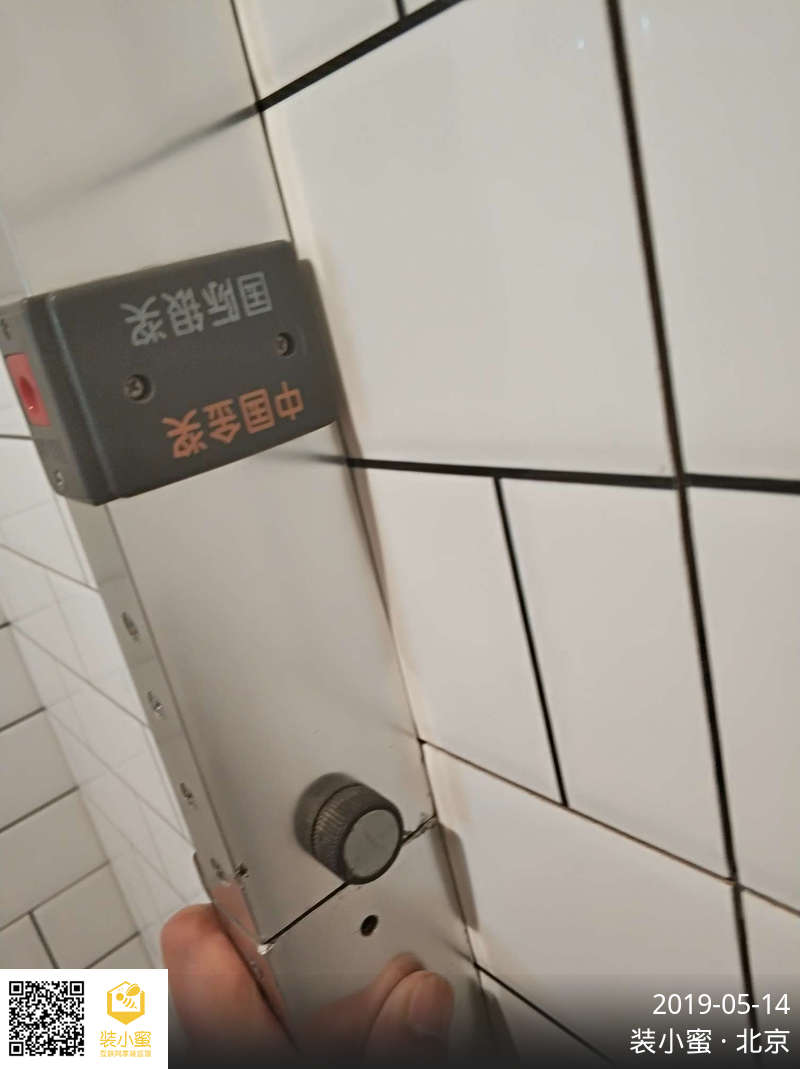

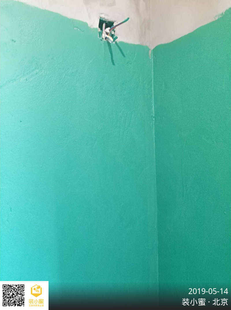

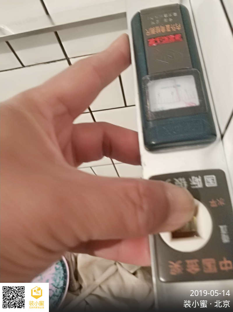

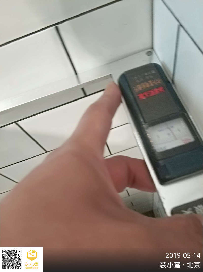

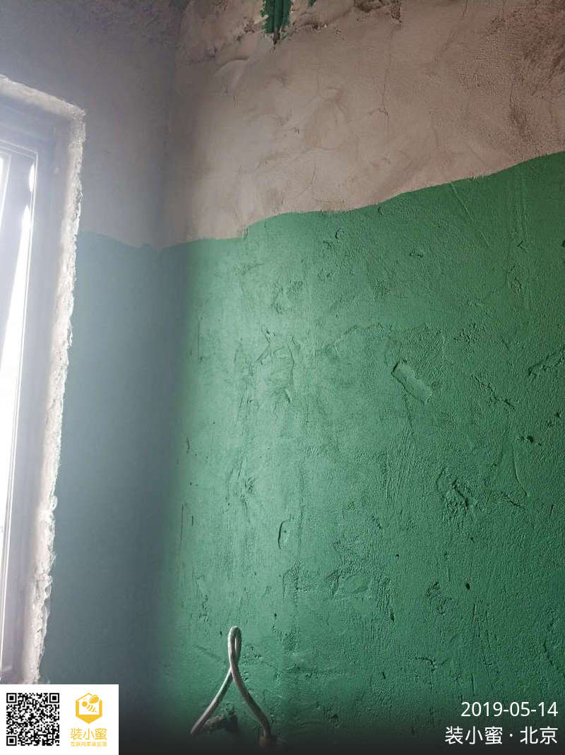

施工进度正常:现场窗户厂家工作人员正在更换窗户;瓦工已将卫生墙面、地面涂料涂刷完成,地面下水管道根部防水涂料涂刷已做加强处理,防水涂料涂刷牢固均匀,无漏刷及起泡现象,防水涂料涂刷高度全部为1.8米;瓦工已铺贴完成厨房的墙面瓷砖,对已铺贴完成的墙面瓷砖进行检查,墙砖接缝通直,缝隙宽度均匀,用靠尺进行检查,表面平整度误差和垂直度均合格,表面没有缺楞和掉角等缺陷;用量角器对墙面阴阳角进行检查,阴阳角方正度合格;用空鼓锤对墙面瓷砖进行检查,墙砖单砖面积空鼓率和整体铺设空鼓率均合格;洗衣间墙地面防水涂料还未涂刷;客户与工长达成协议,房间内承重墙墙面局部做贴布处理;现场两名木工正在给餐厅做吊顶工作。
