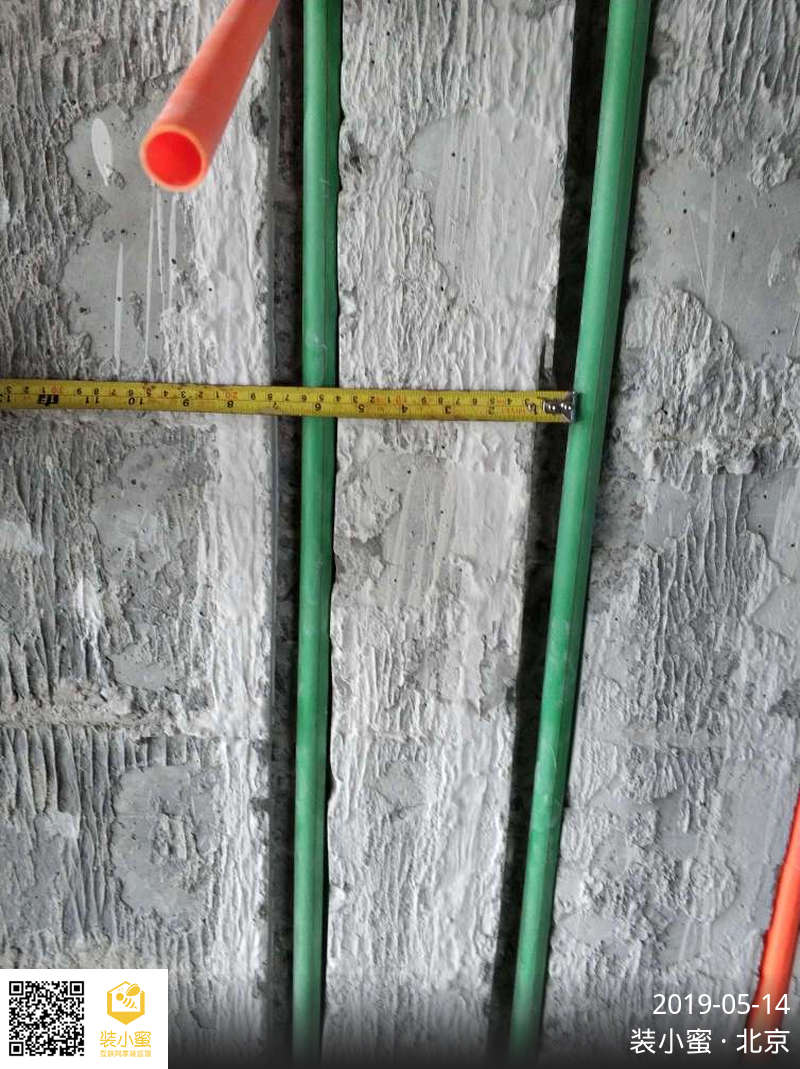

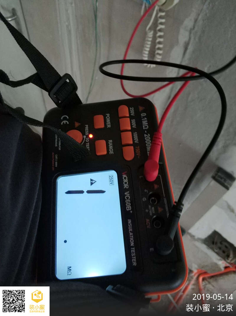

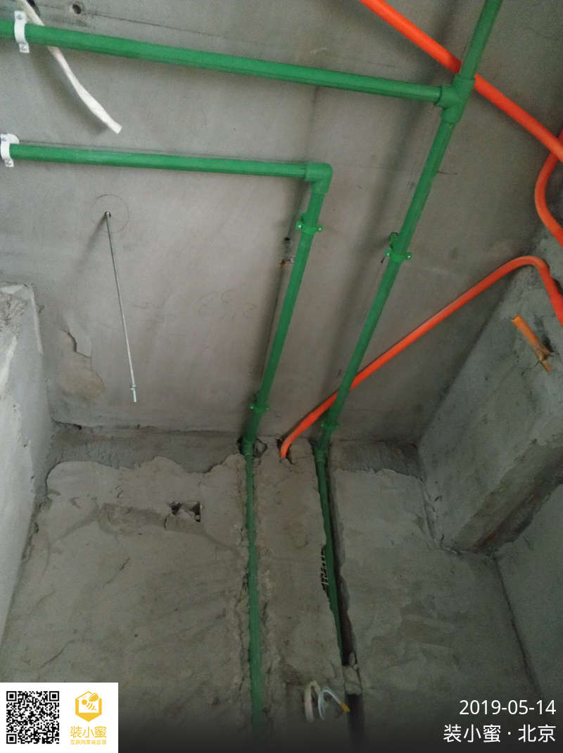

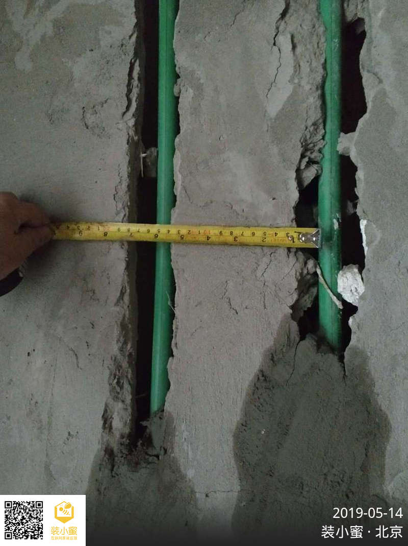

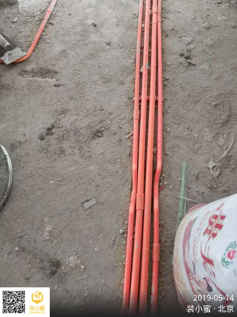

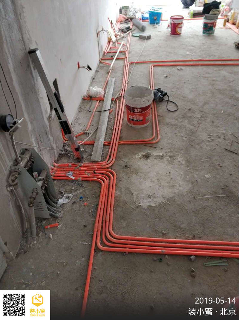

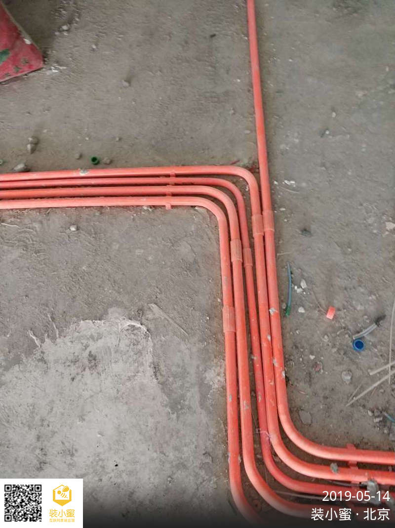

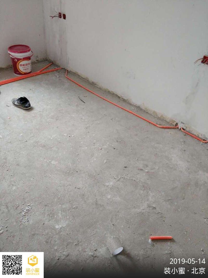

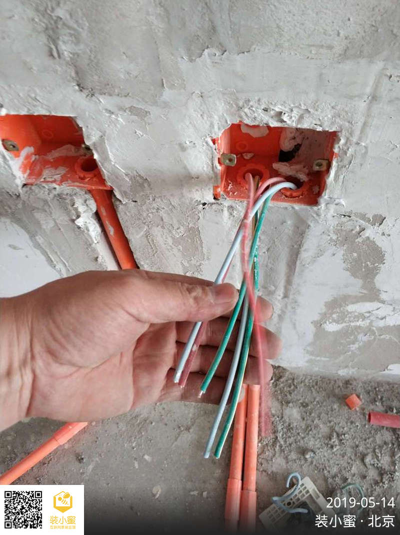

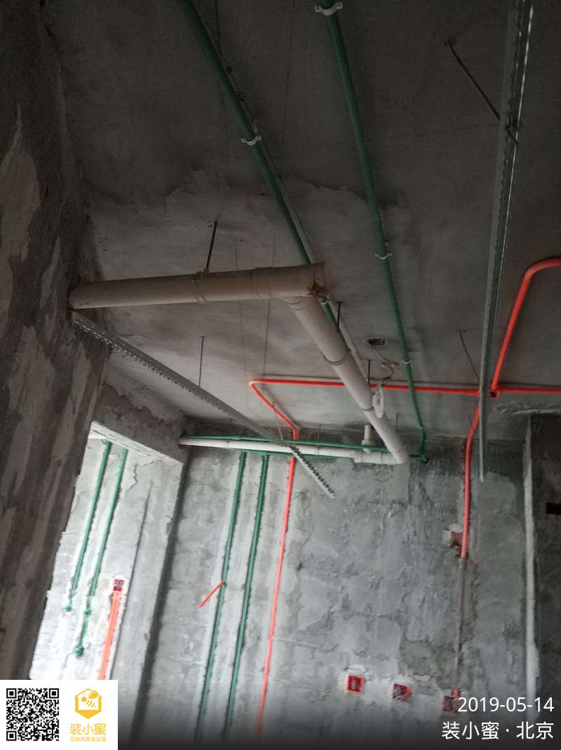

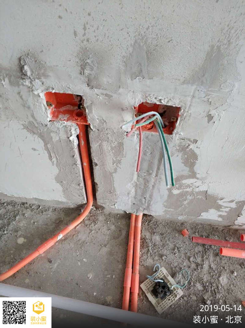

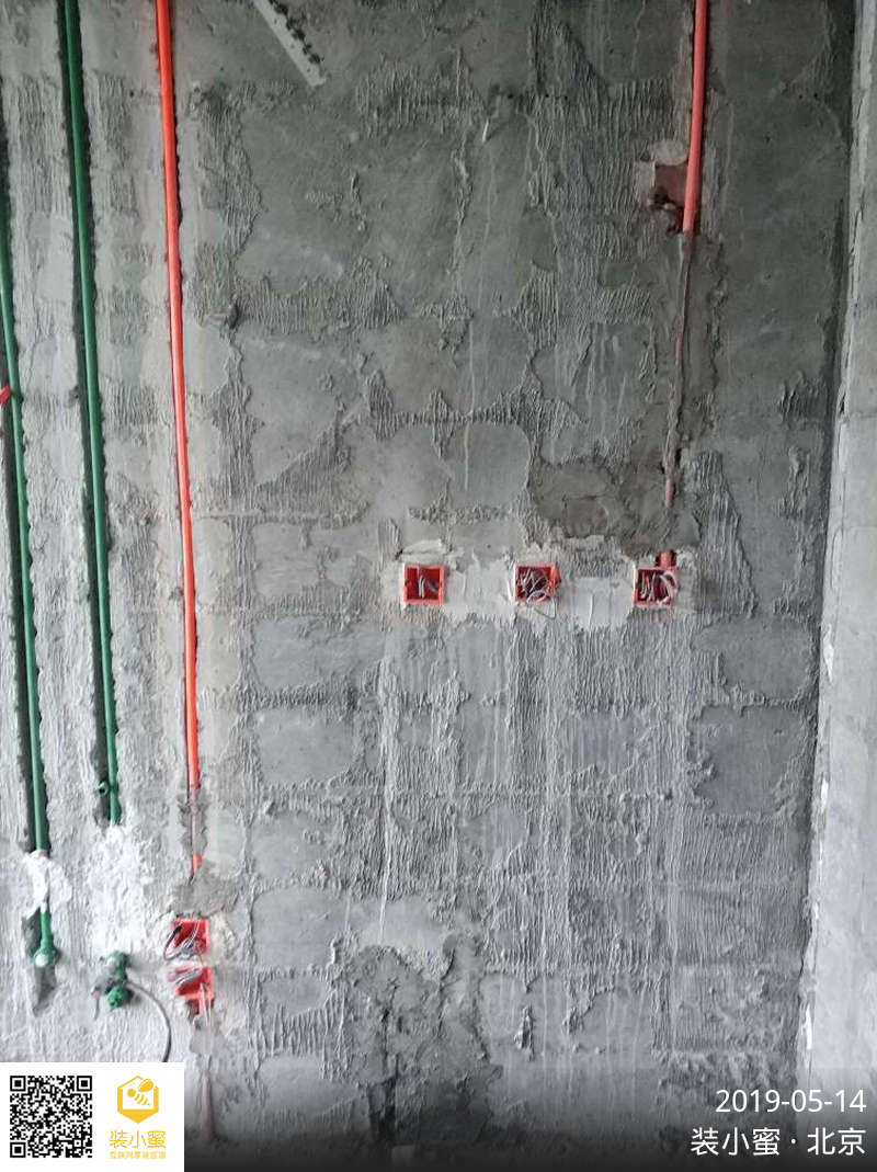

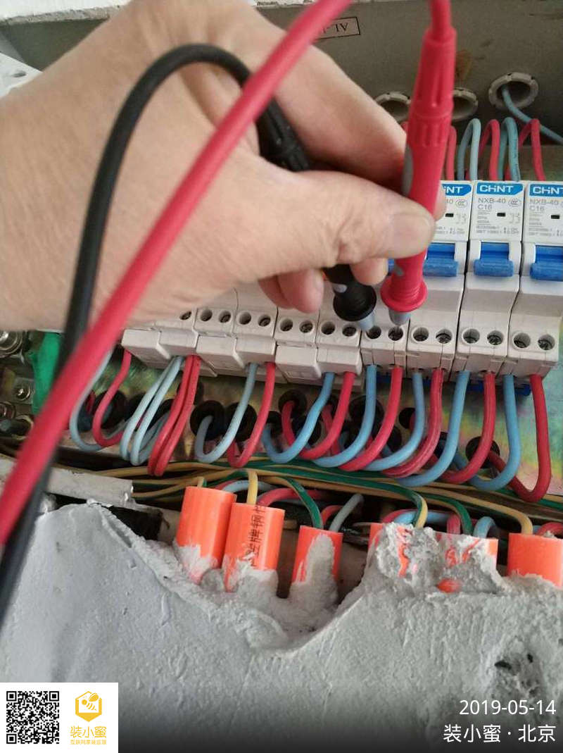

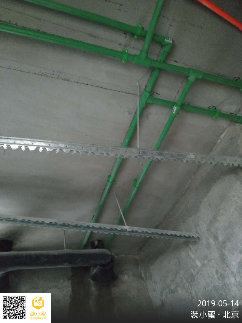

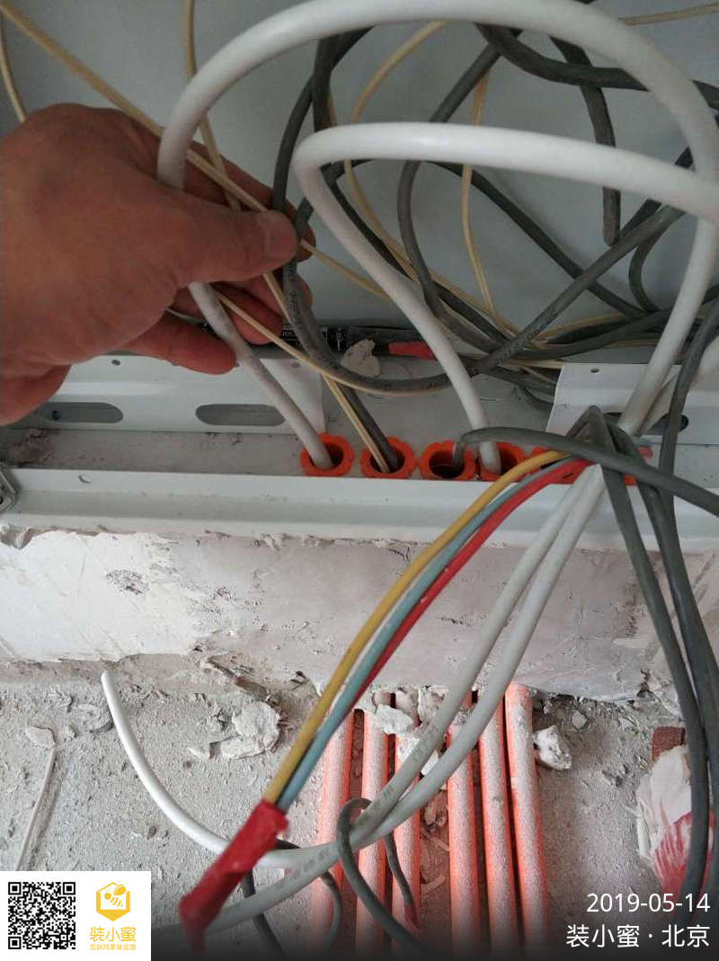

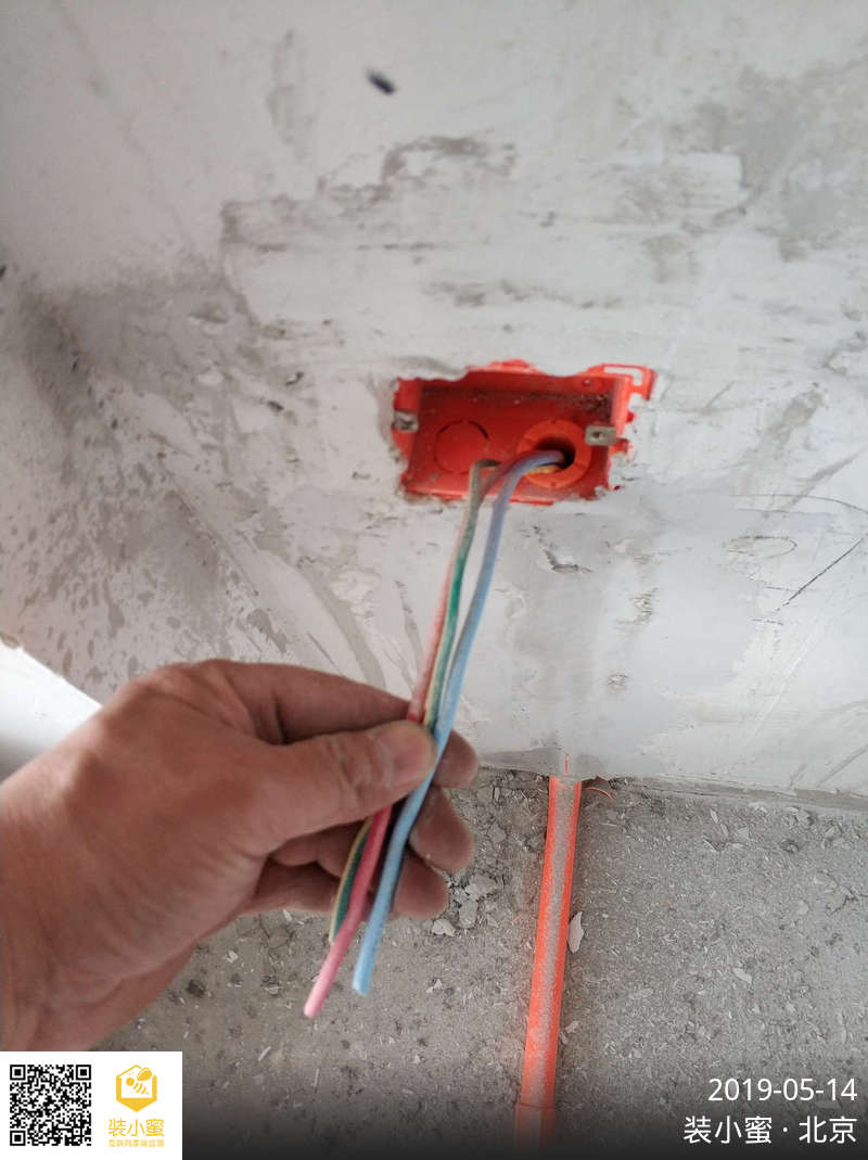

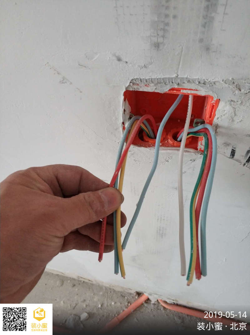

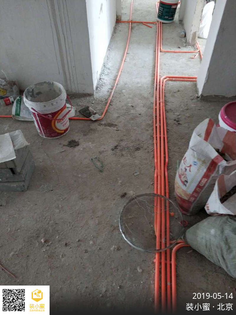

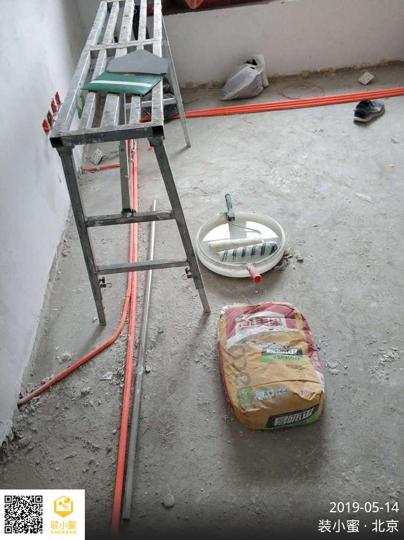

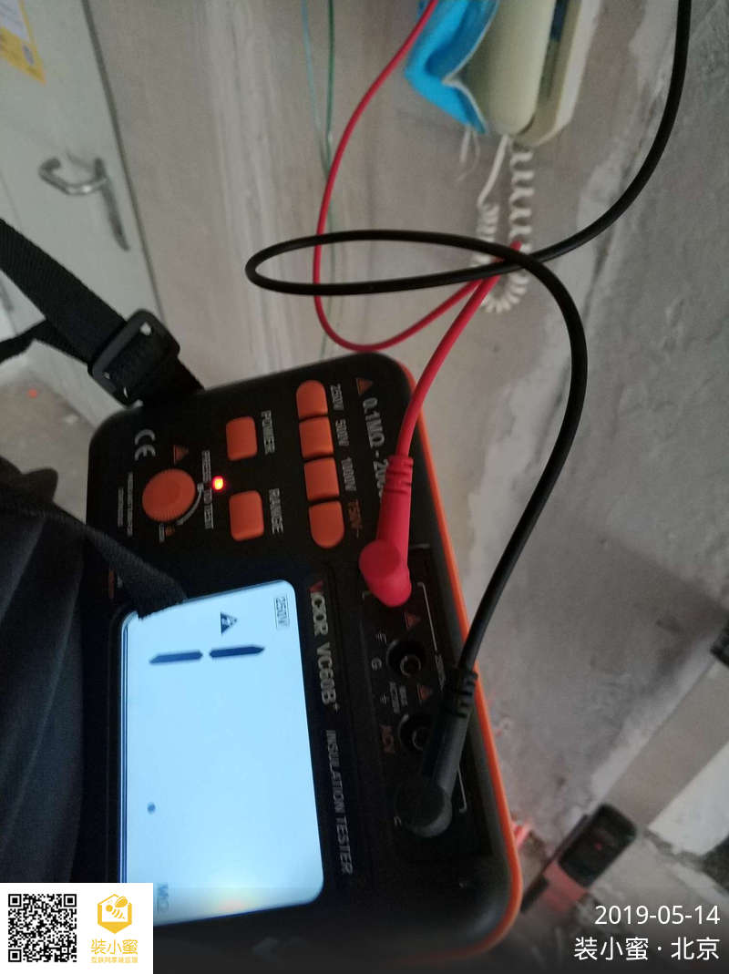

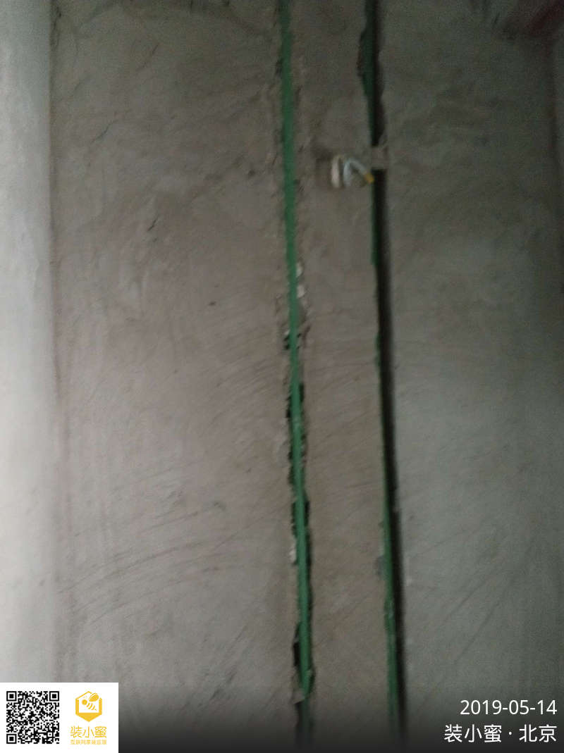

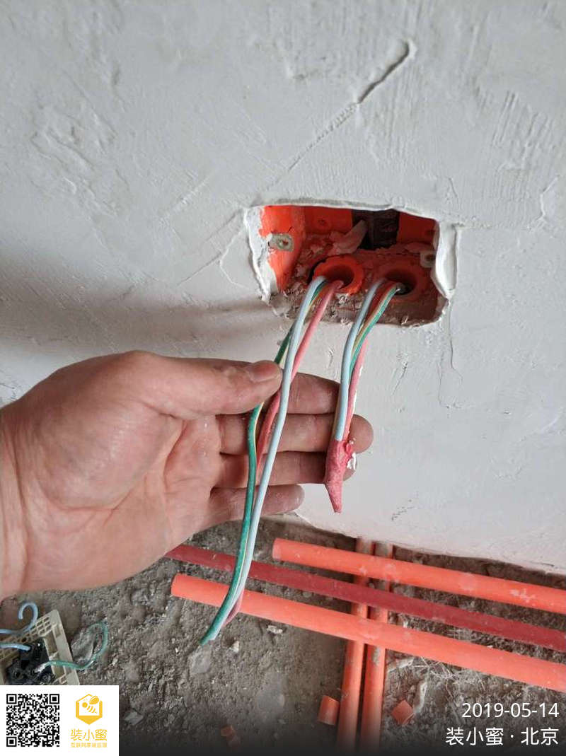

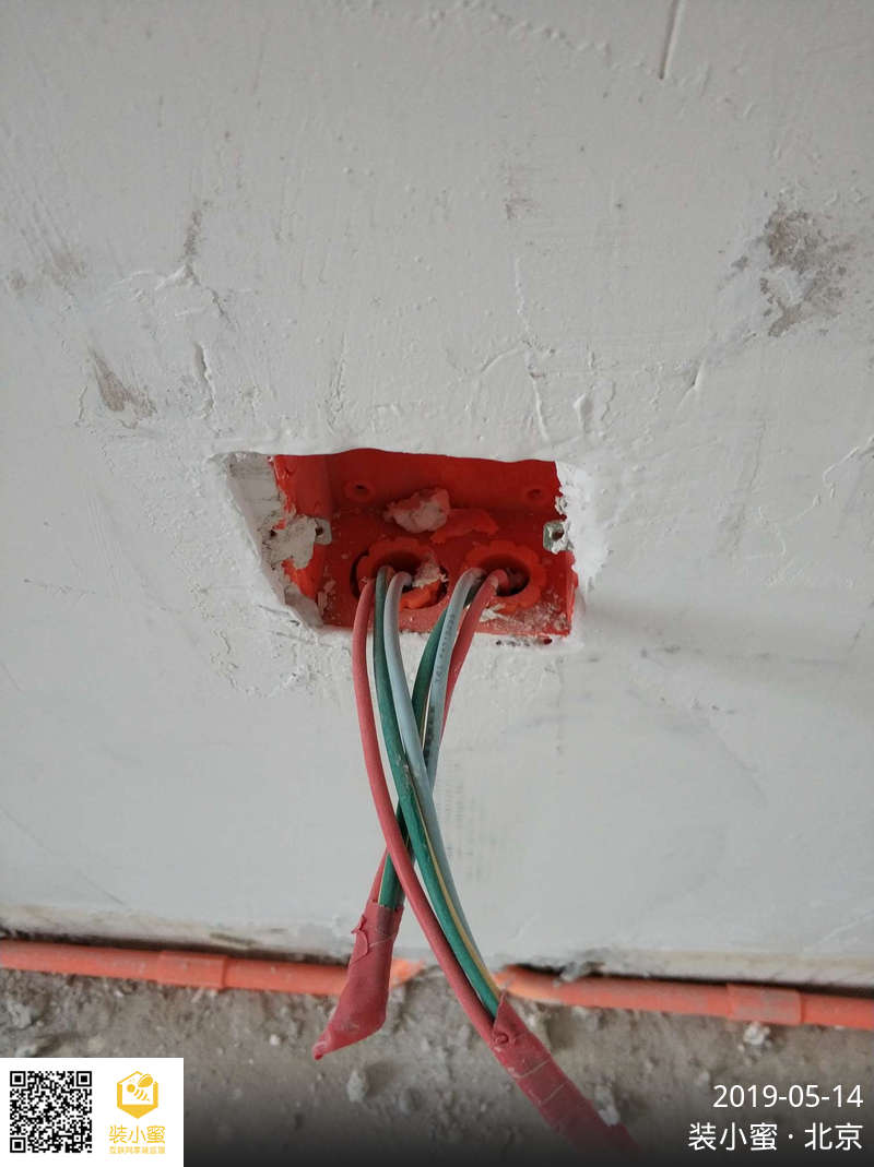

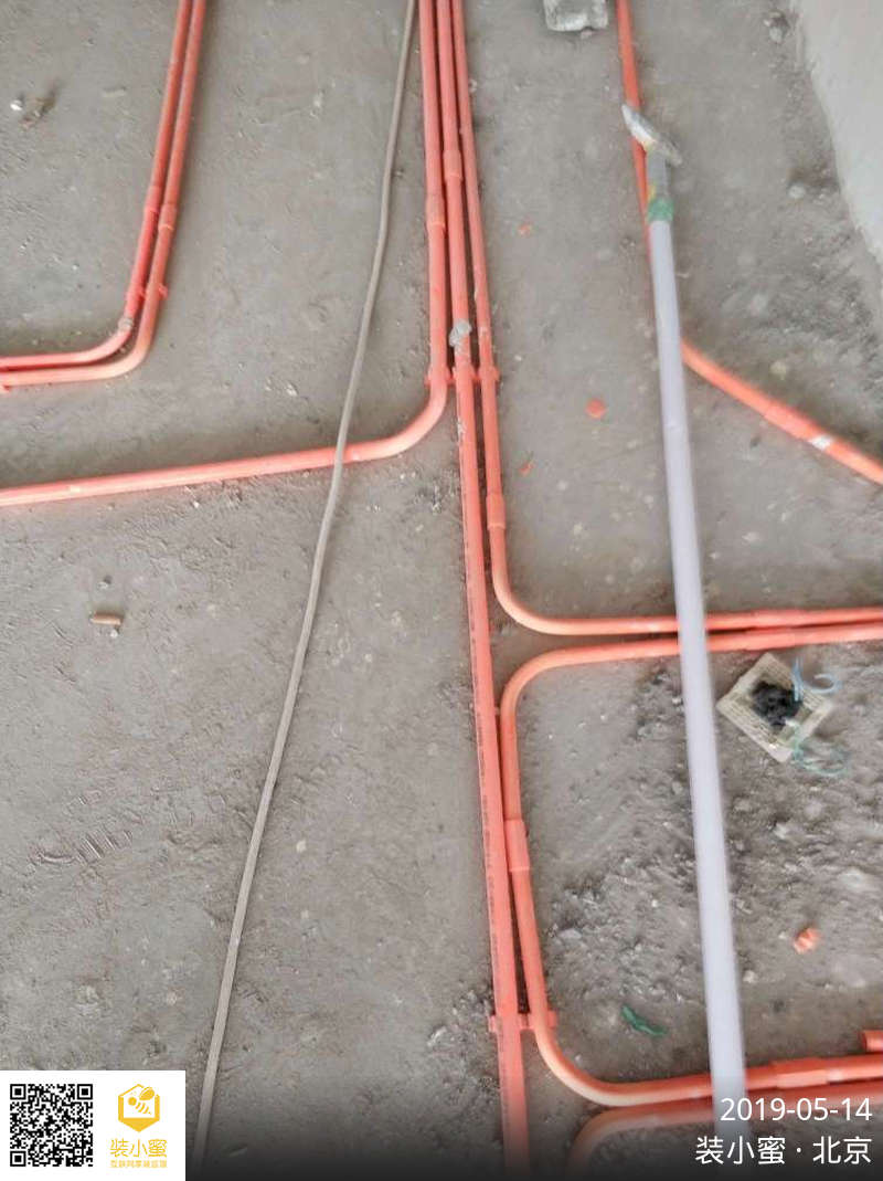

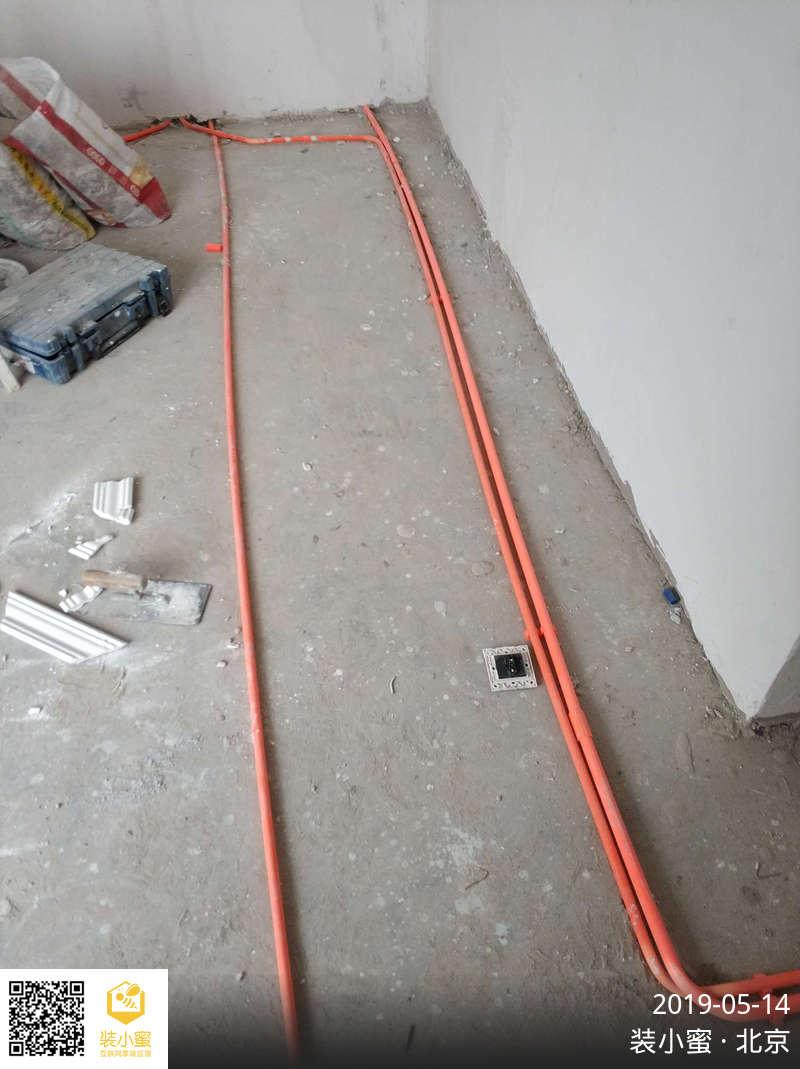

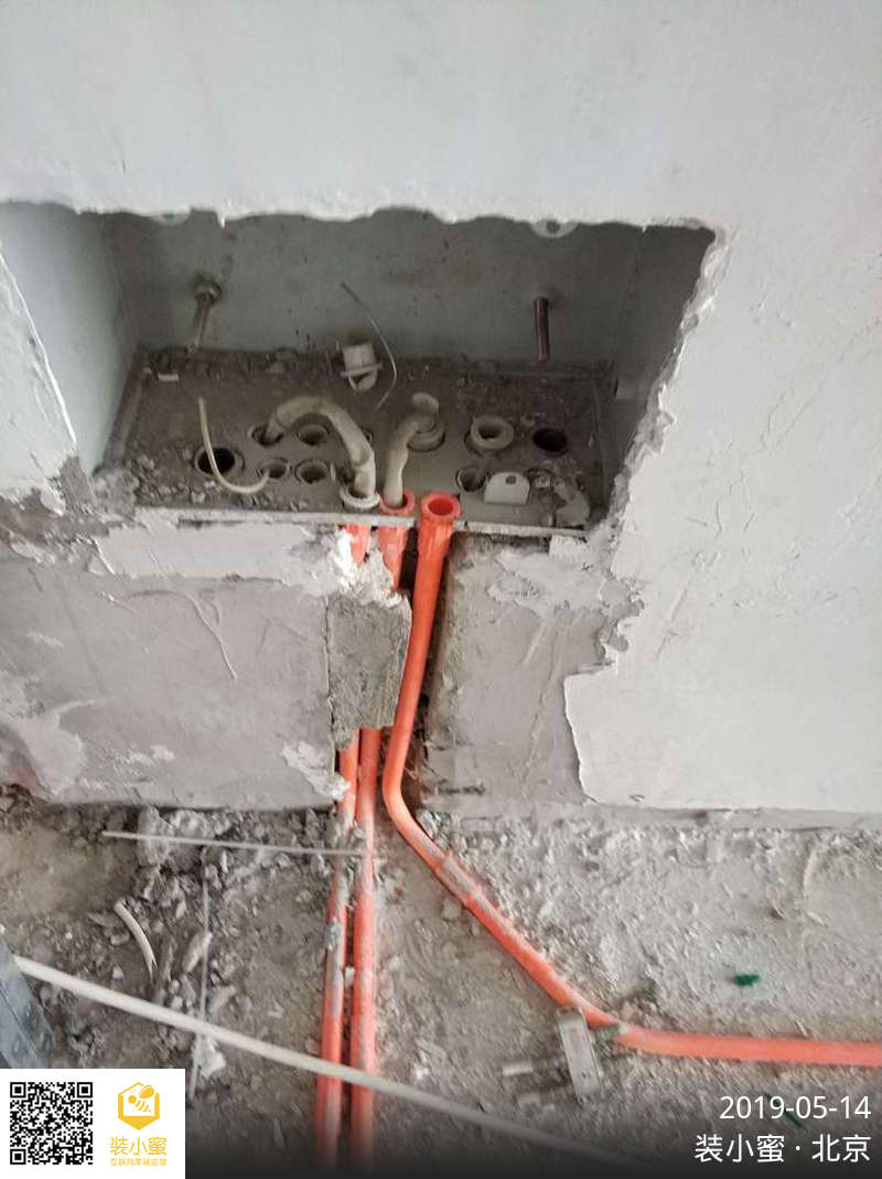

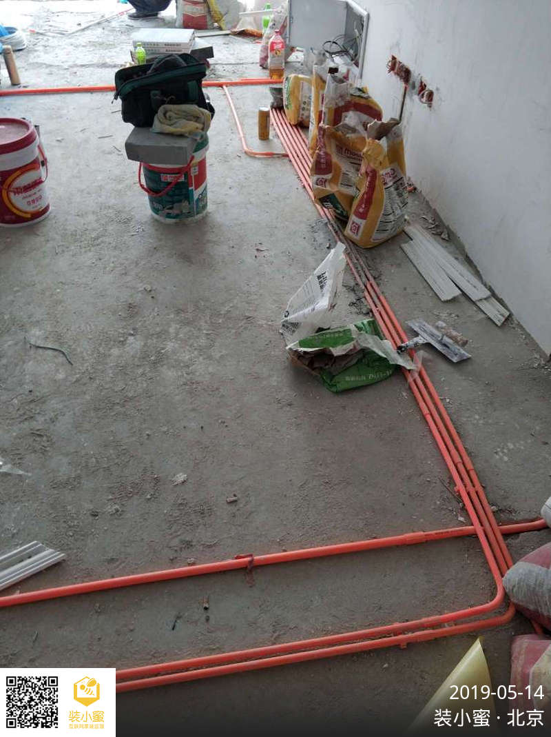

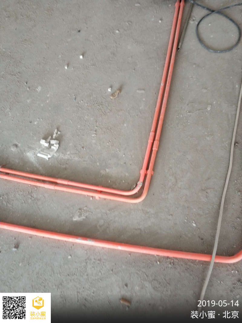

目前水电隐蔽施工已完成,插座及开关线路布线合理,线色分明,厨卫及空调用电量大使用4平方电线设置合理,线管穿线在规定范围之内,导线绝缘检测符合要求,导线与断路器匹配符合要求,电管完整无外漏导线,给水管道固定牢固与各接口无渗漏现象,水管伟星厂家已打压合格,地面未出现水管现象符合施工要求。

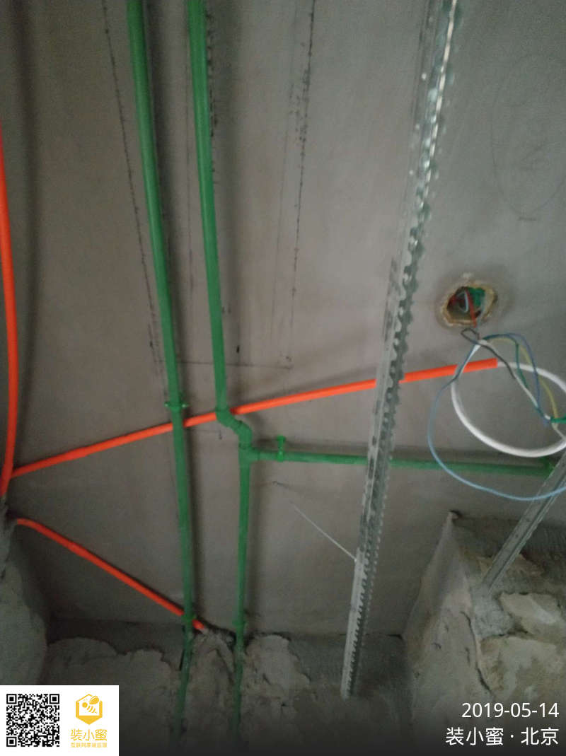

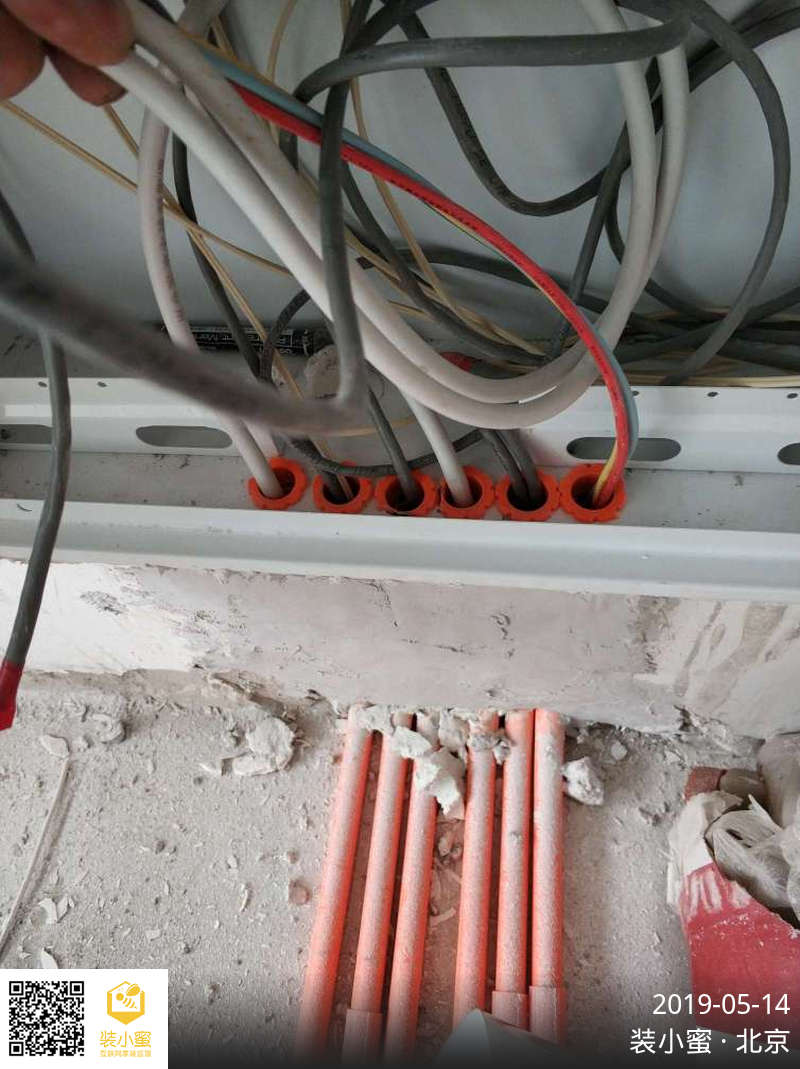

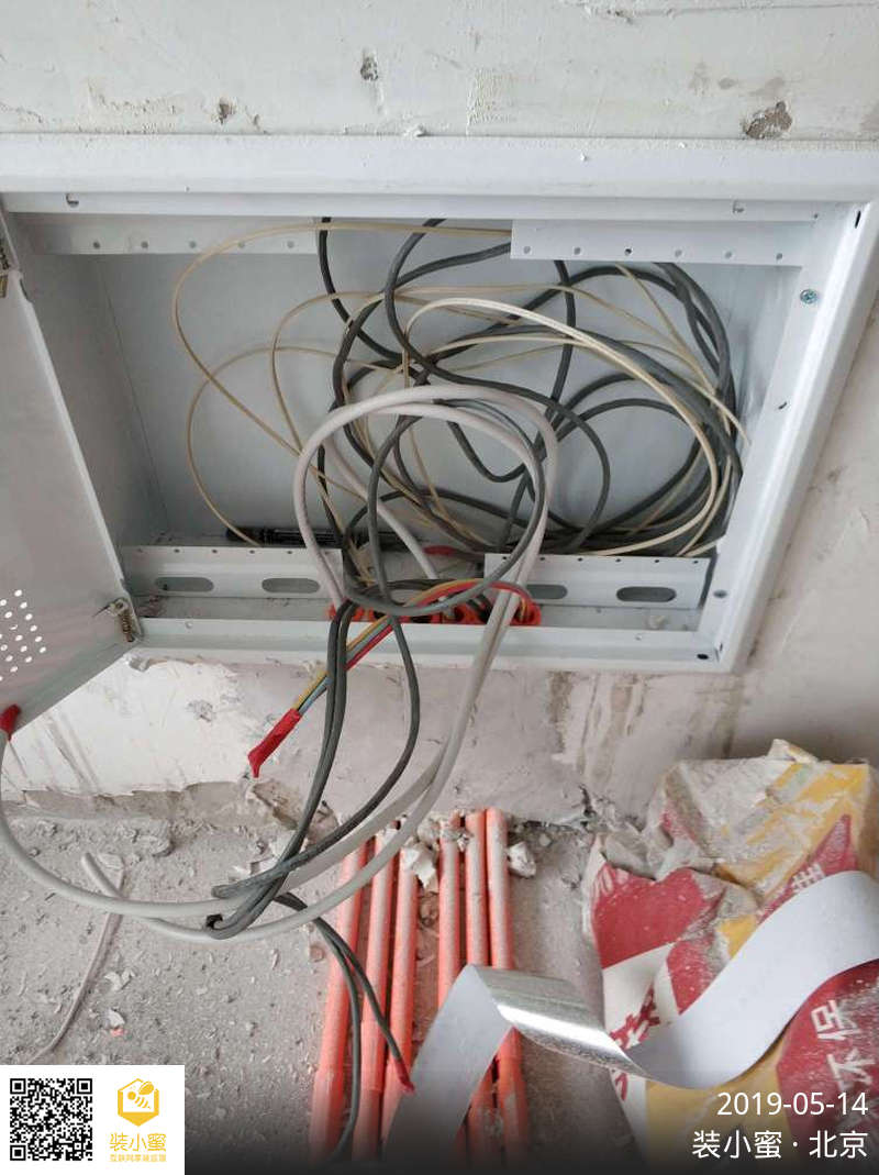

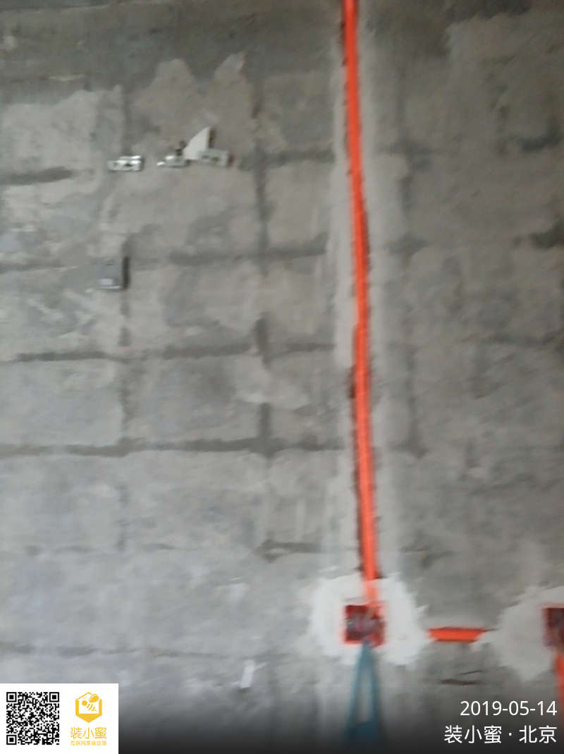

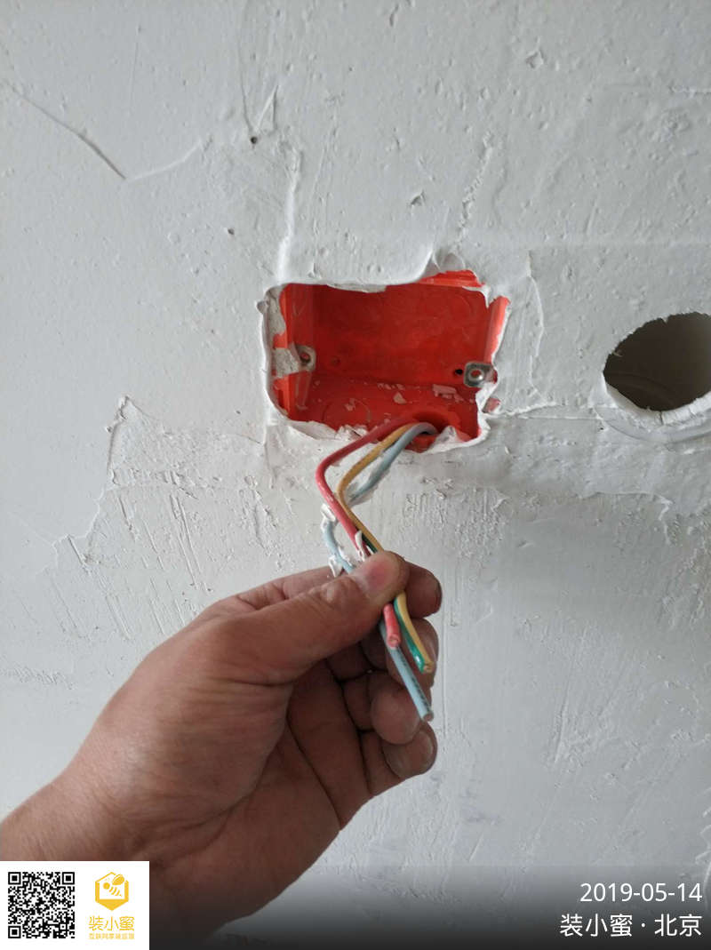

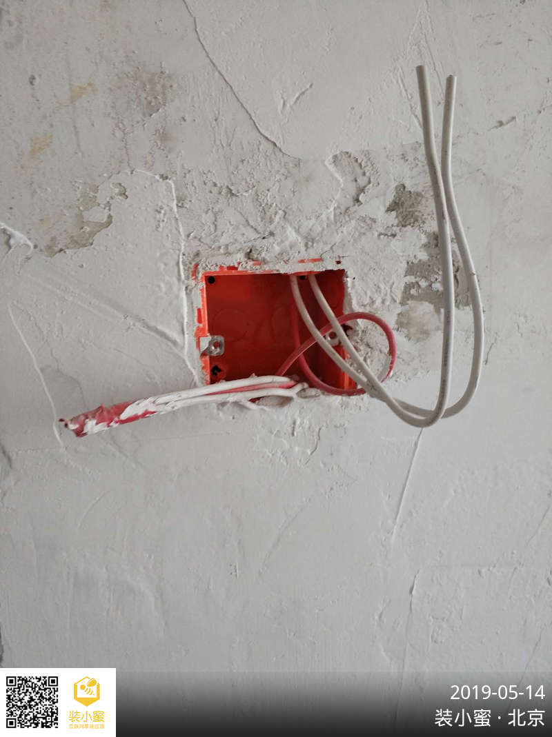

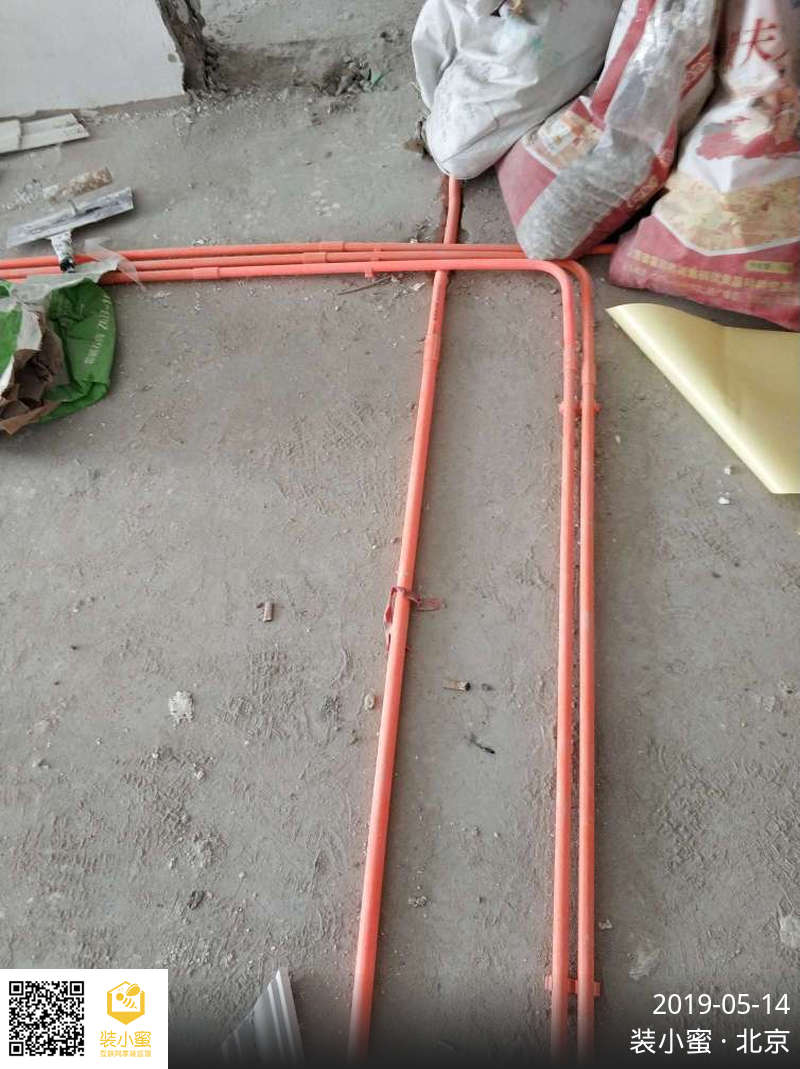

①强弱电管交叉处未做防干扰处理。
②厨房及卫生间顶部线管未用管卡固定。

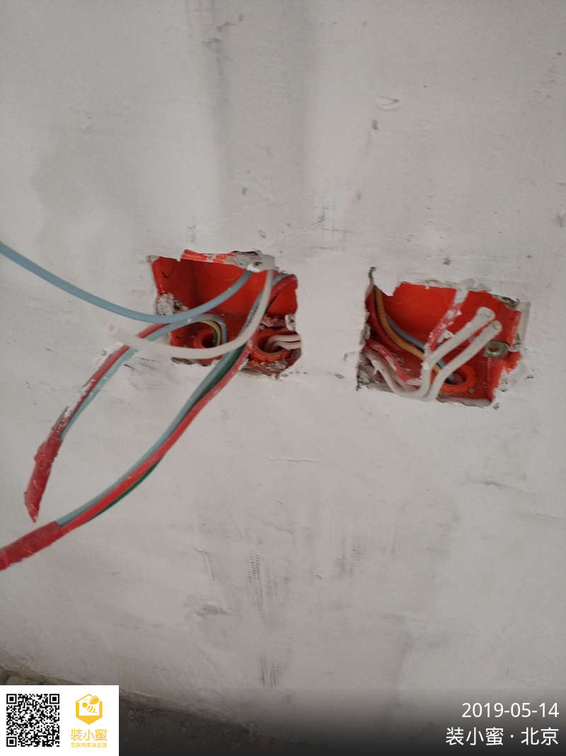

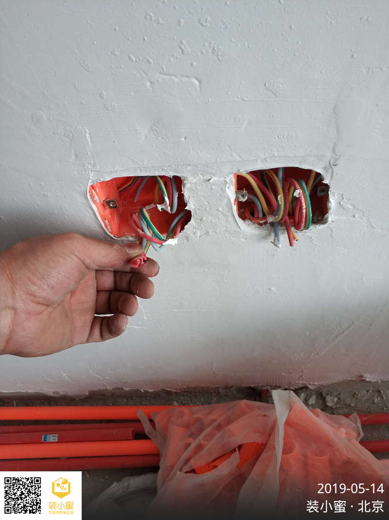

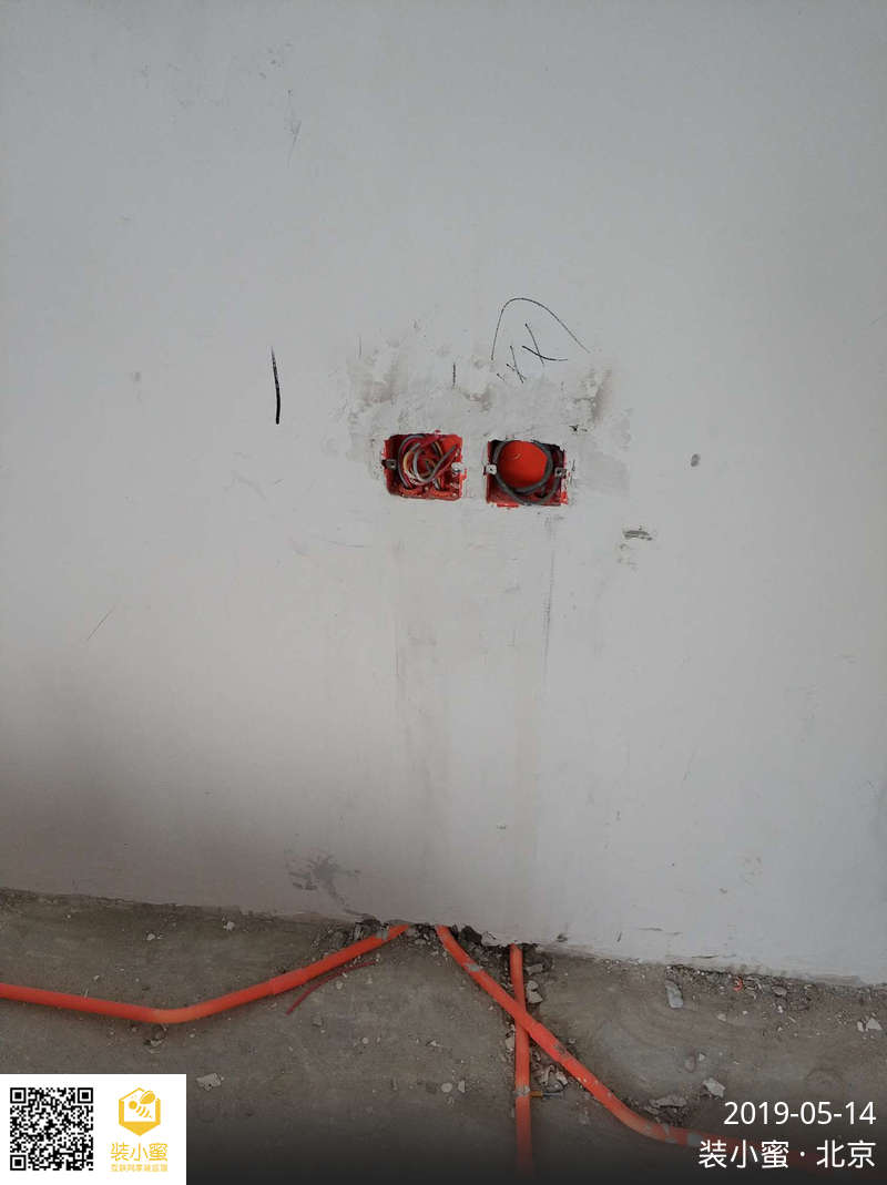

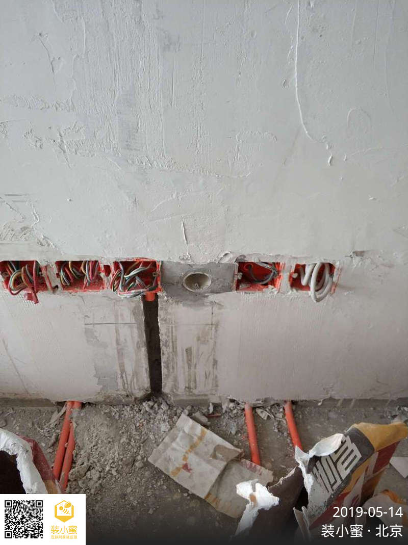

③客厅南墙及厨房底盒安装不平未整改。

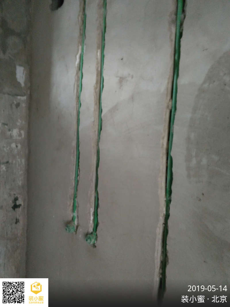

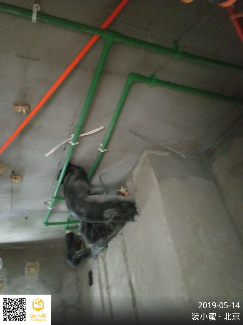

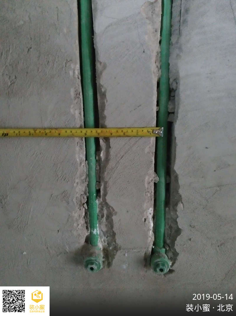

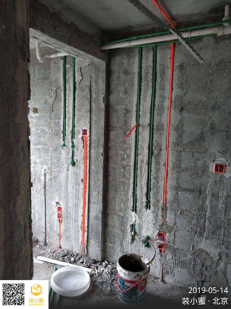

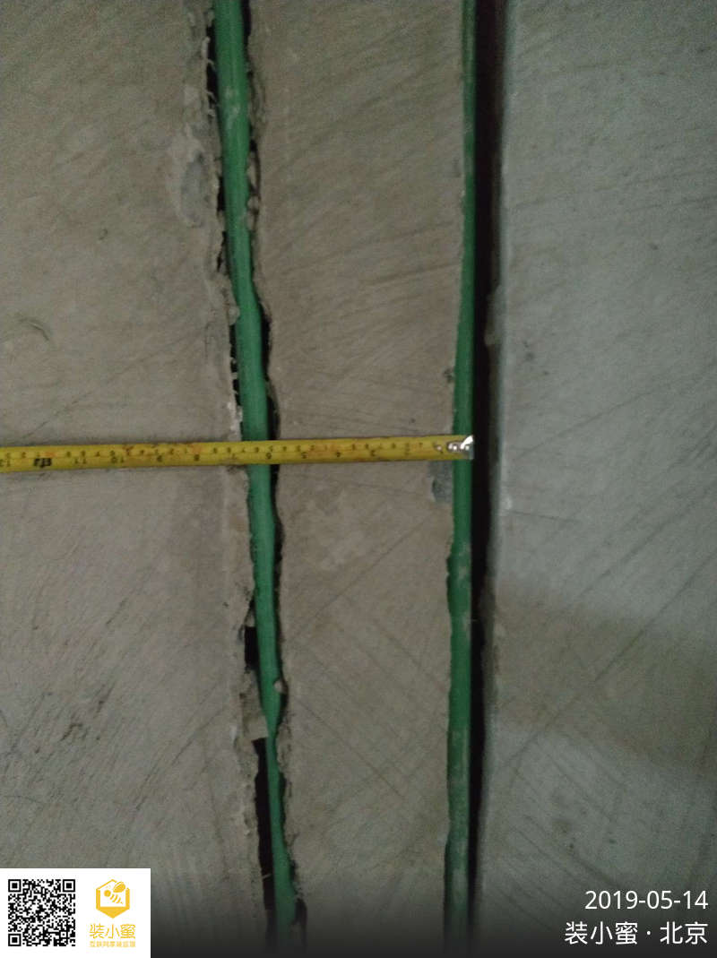

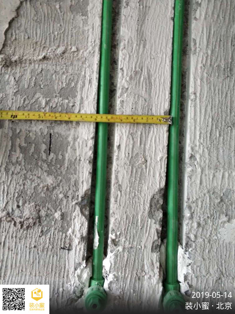

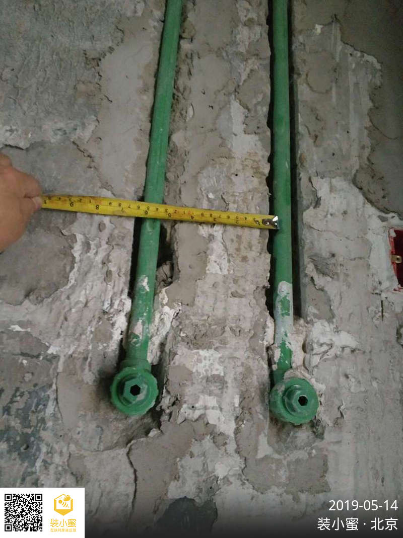

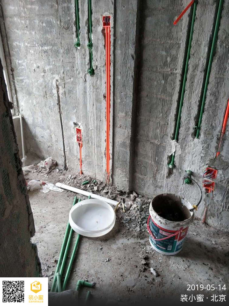

①主卫面盆冷热水端头高低不一致,热水器冷热水端头高低不一致,需调整。
②客卫淋浴混水阀处冷热水端口高低不一致,面盆冷热水端头高低不一致,需调整。
③厨房热水器冷热水端口高低不一致,菜盆冷热水端口高低不一致,需调整。

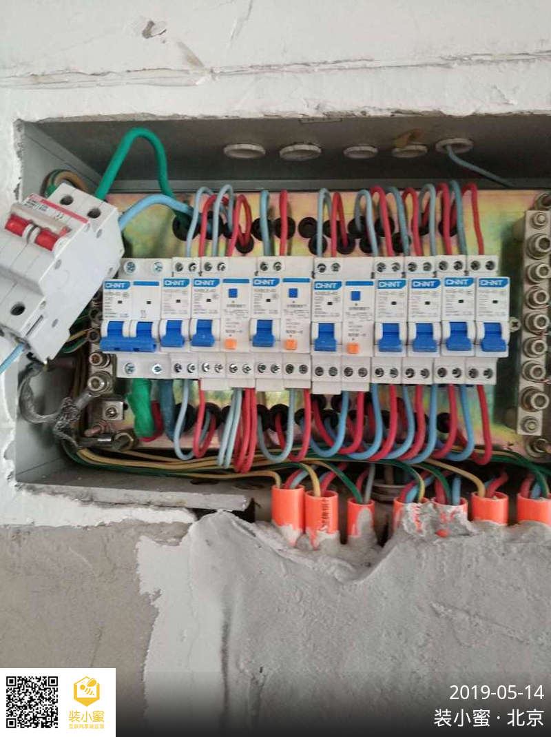

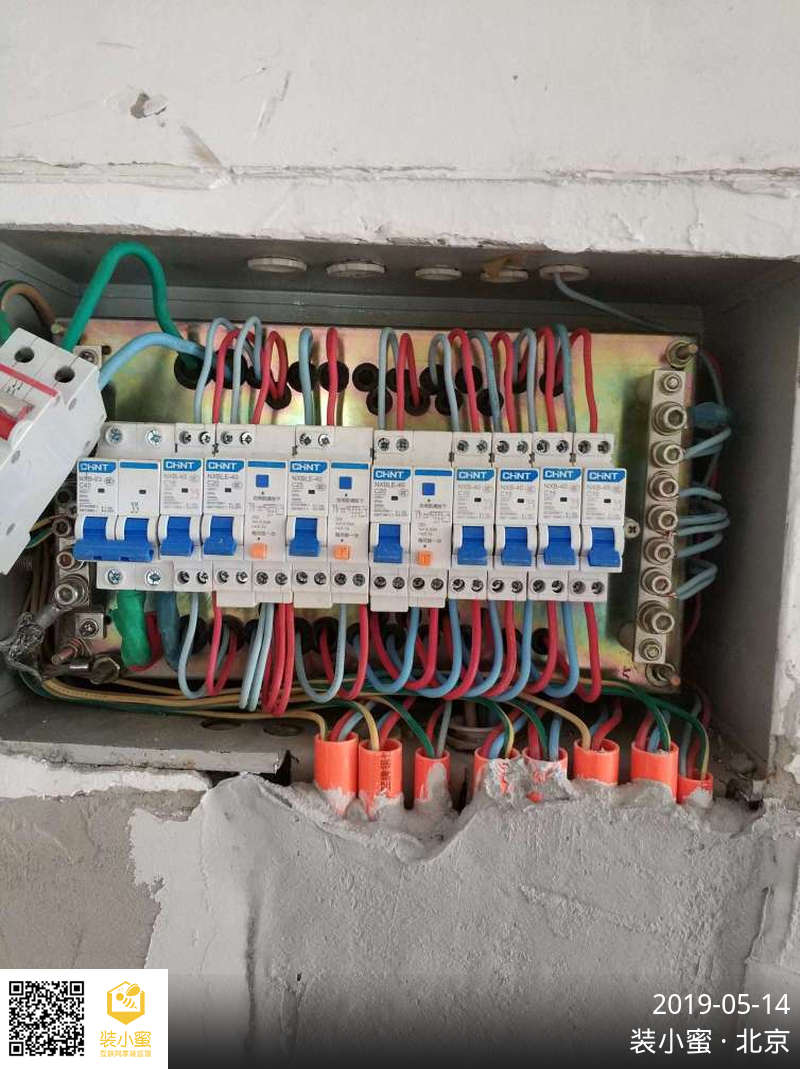

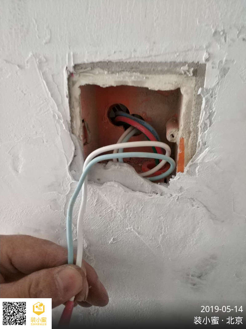

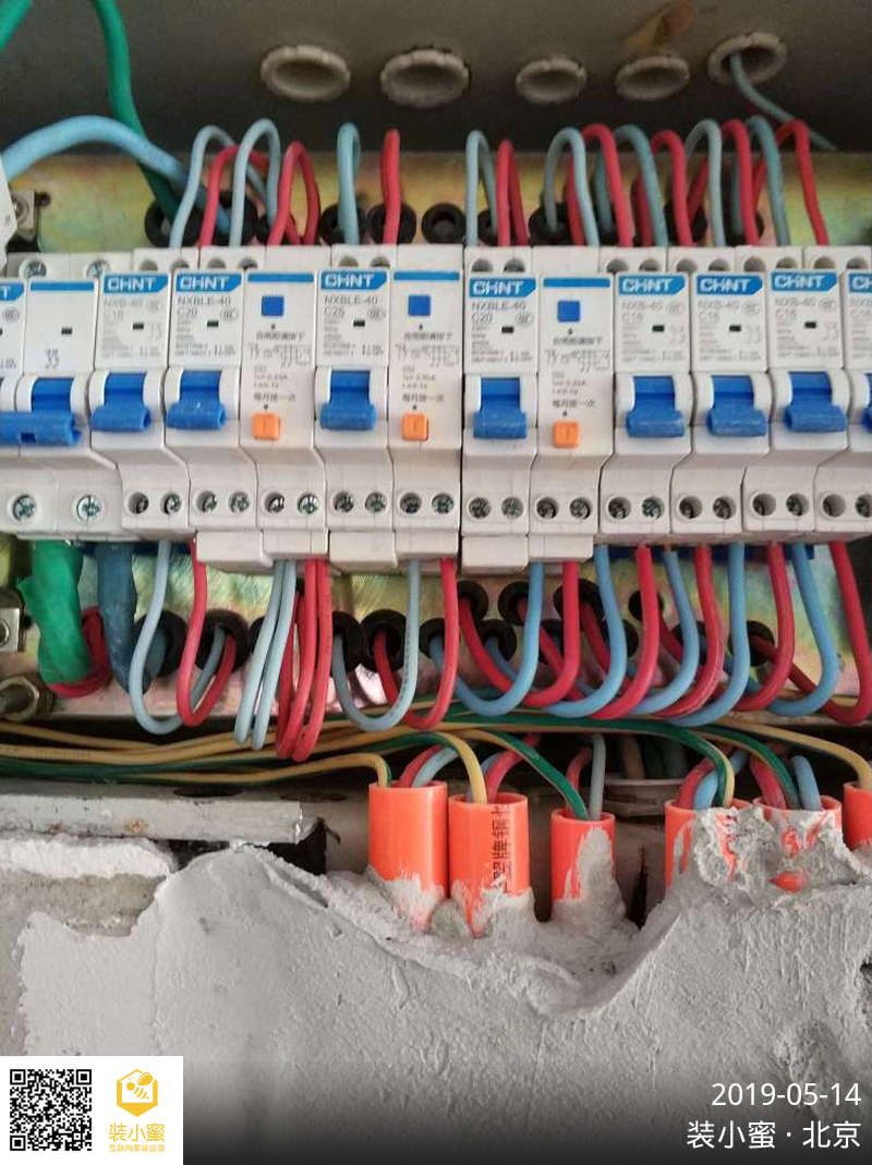

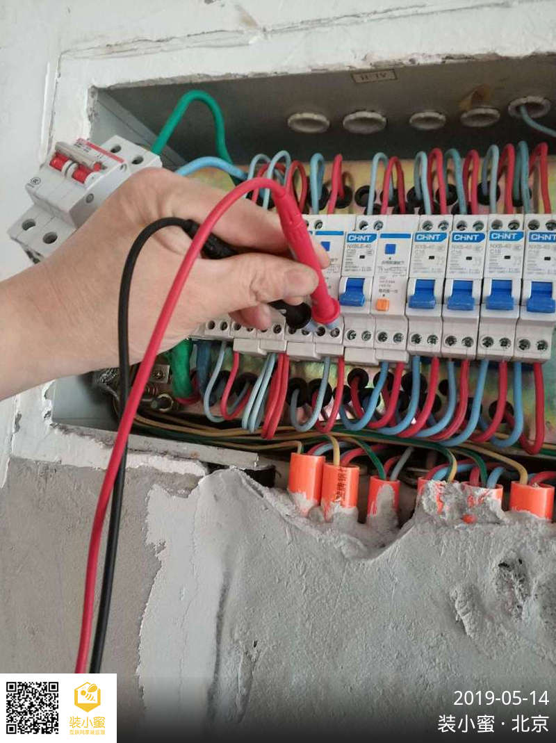

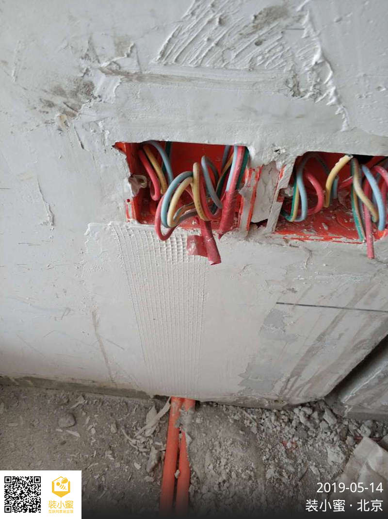

④电箱断路器接线,部分裸露铜钱大于1mm,不符合施工要求,需调整。
⑤主卫顶部一处电管在水管下,不符合施工规范要求,需调整。
需施工方出具水电走向图,由于水电是隐蔽工程,建议在回填前进行录像保存,以方便后期查看。

断路器接入导线的数量符合要求

新老墙结合处已加设钢丝网防裂
新老墙结合处已加设钢丝网防裂

导线与断路器匹配符合要求
断路器漏保设置合理

经绝缘检测:导线绝缘性能合格
