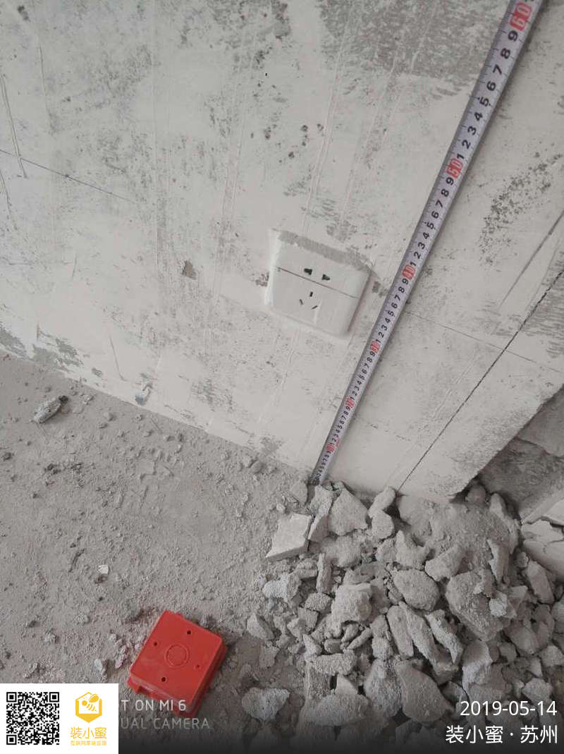

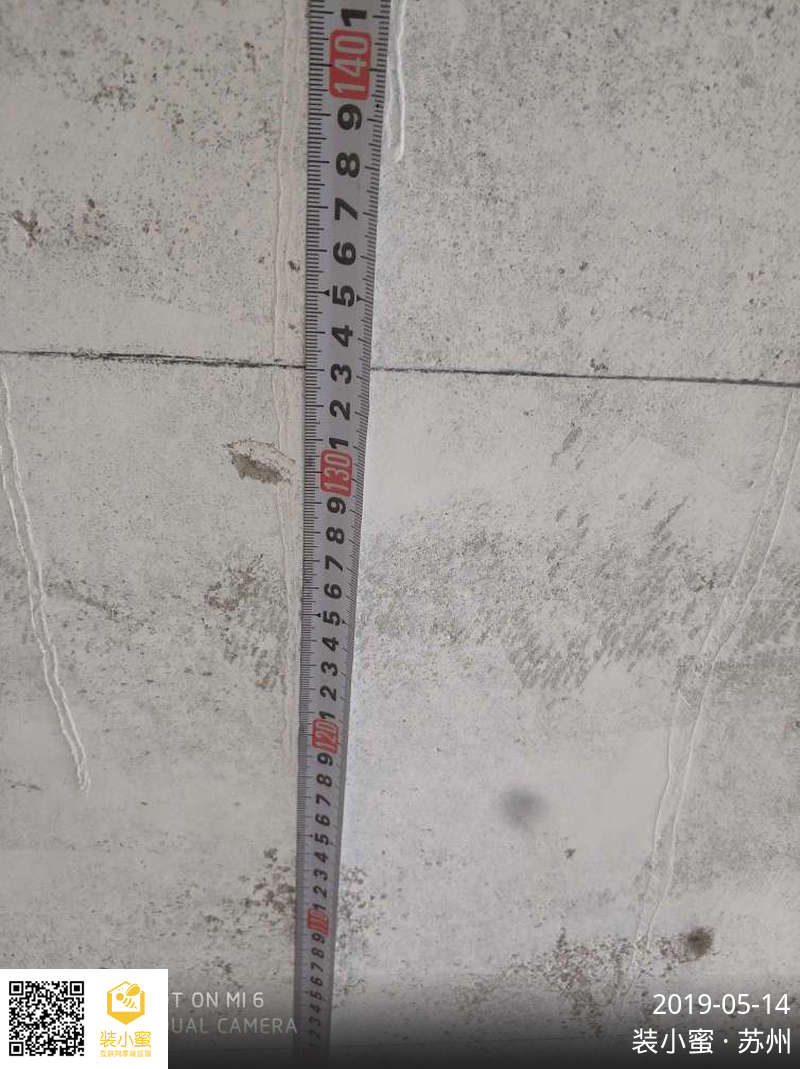

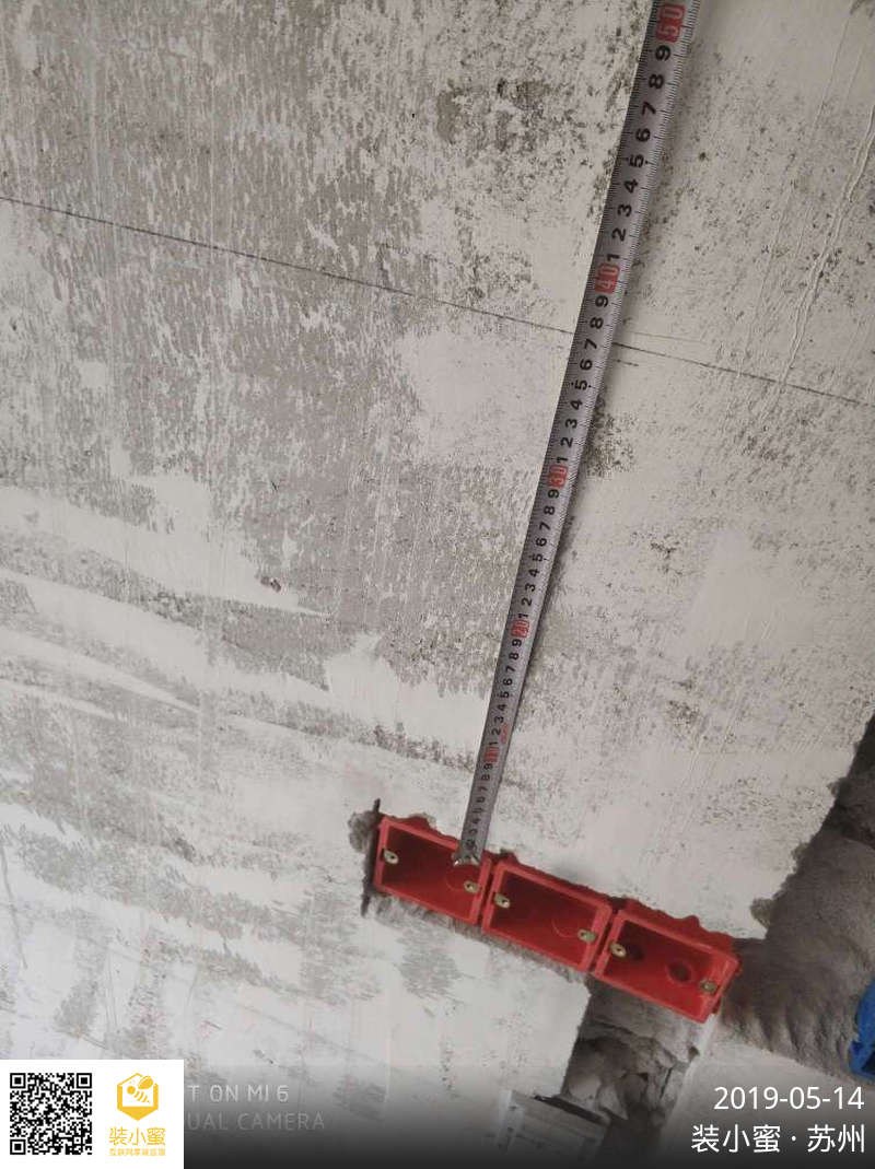

其他在场人员:客户,水电工等。拆旧已完成。墙、顶面未发现新渗水痕迹;进户门等已做保护;常规开关、插座分别距完成面约130、30公分;湿区新墙制作15公分以上混凝土止水带,

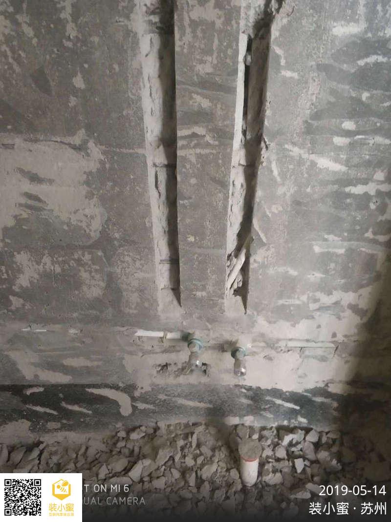

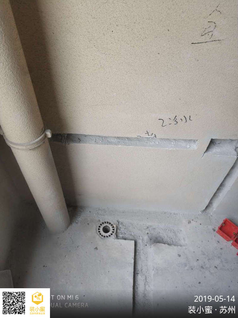

1、厨卫及阳台地面不建议走给水管或线管;

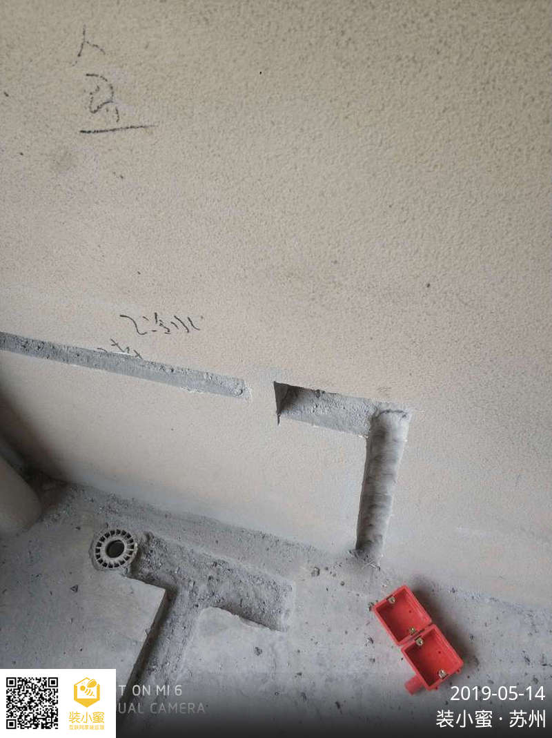

2冷热水管分槽走管。墙上横槽长度不建议超过1米;
3、强电箱开关需与线径匹配,可参考监理推荐;
4、新建排水管/排污管地面开槽需刷防水;
5、如1.5平方线超5根、2.5平方超4根建议分2根线管走线;
6、水管试压压力8公斤左右,保持半小时下降约0.5公斤则试压通过;

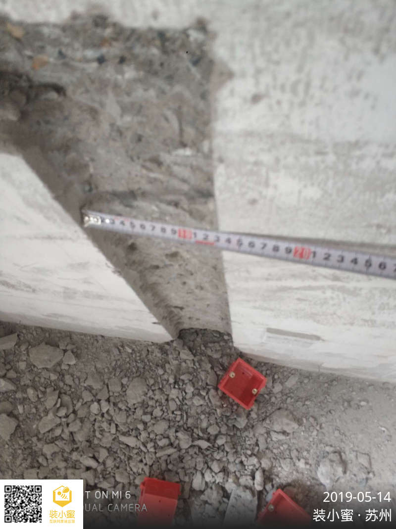

7、梁上开孔需避开梁底7公分左右区域。
阳台洗衣机台盆排水建议接到主管道上,
软管阻燃性能不够,需更换,
电线是熊猫国标电线,
淋浴房龙头偏高,最好控制在900一1000mm之间
——来自装小蜜监理 刘兴林

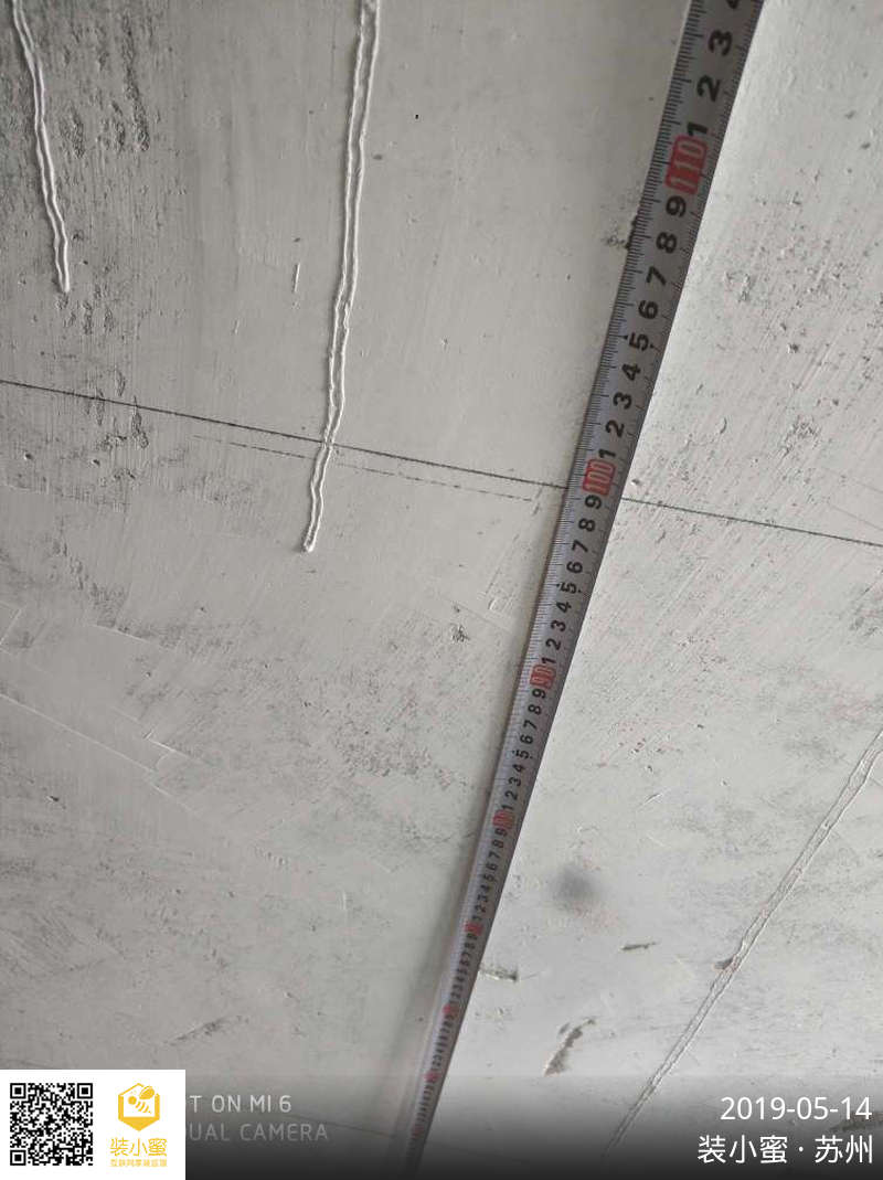

水平标准线已弹,水平检测正确
开关高度及定位线已弹,高度检测正确
插座高度及定位线已弹,高度检测正确
地面完成面线已弹,地面材料已明确

排水点位置及施工方案确定,可以实施

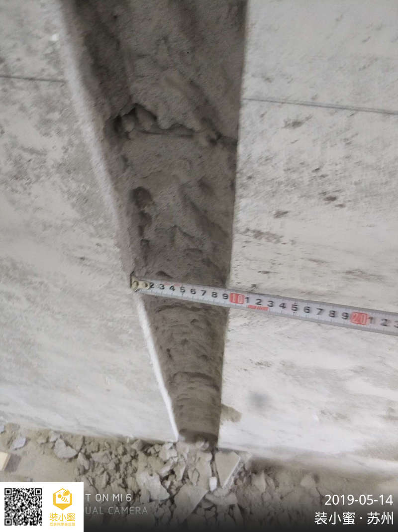

开槽平直,符合要求
开槽宽度与深度符合要求
开设墙面横槽,符合技术交底要求
