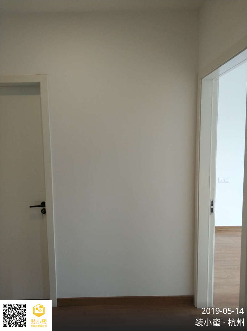

1.部分墙面有线绒
2.主卧门外左上角墙面粗糙
3.厨房门左下方有破损。
4.入户门地板有声音。
5.墙面波浪纹

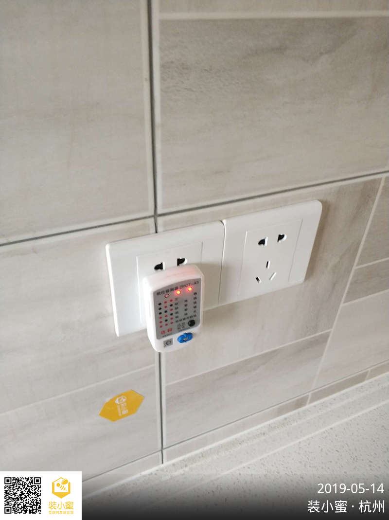

插座面板经通电检测,工作正常

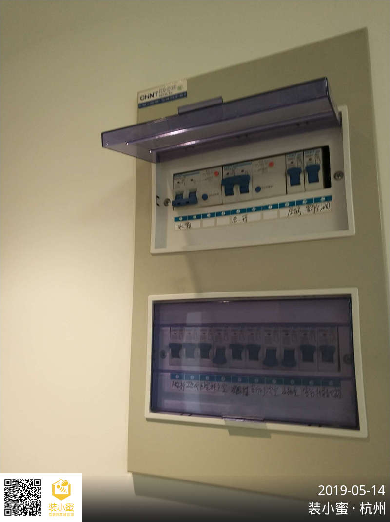

各断路器回路控制正确符合设计要求
