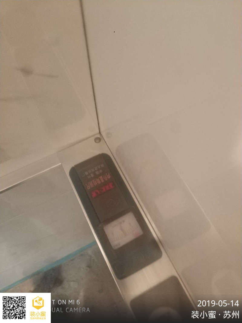

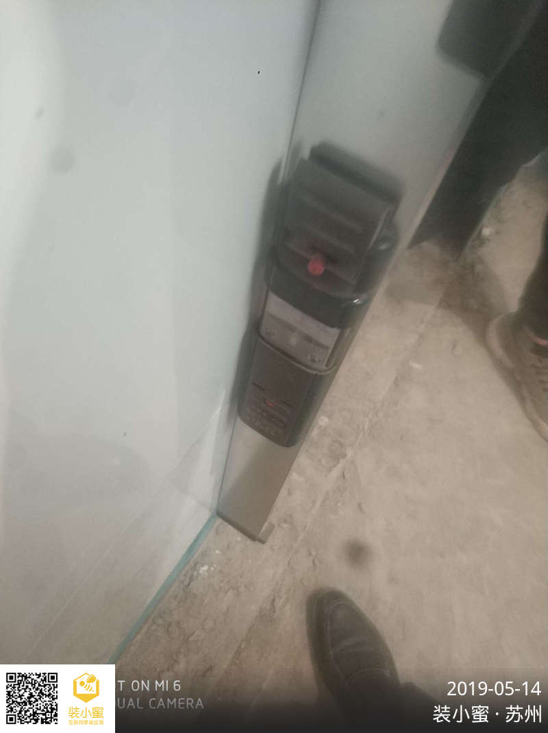

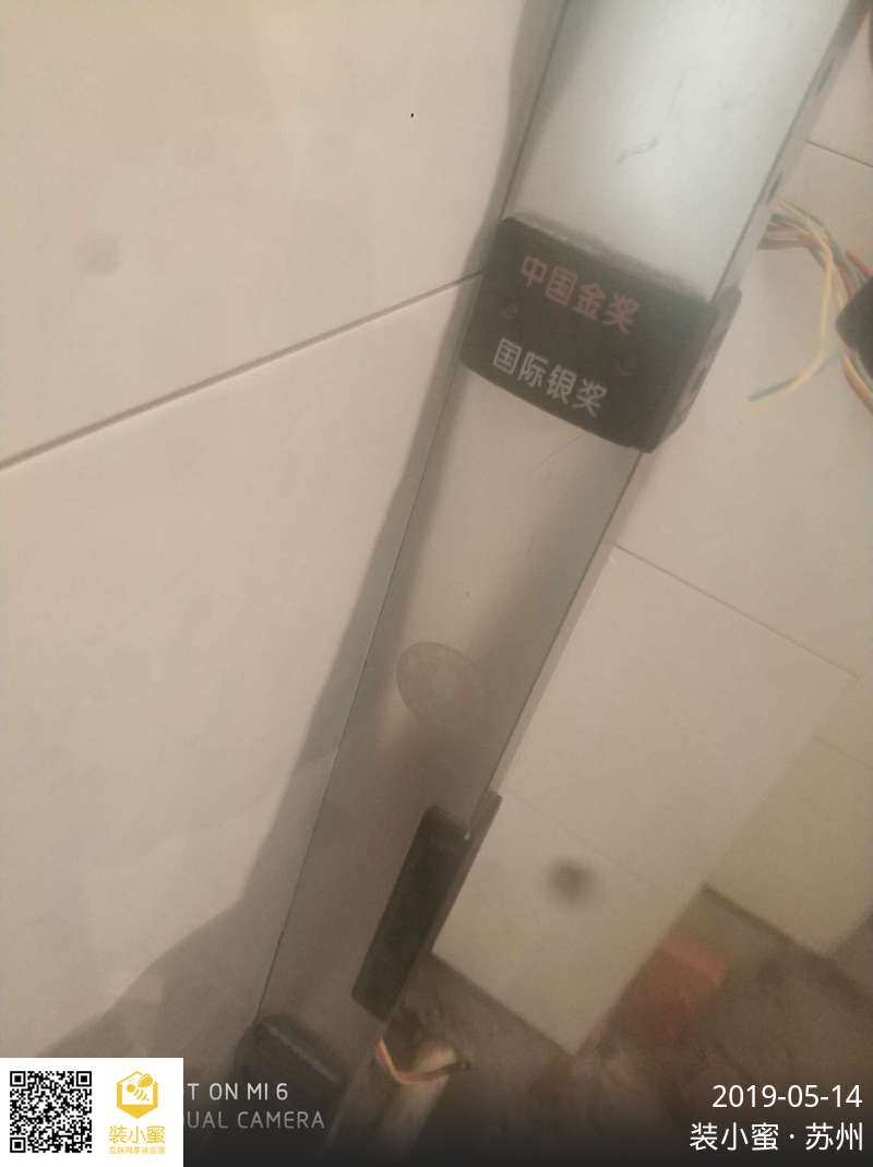

其他在场人员:泥工。现场铺贴瓷砖。吊顶石膏板表面完好平整,转角使用整板,未见十字拼缝;门套基层板固定牢固,预留离地防潮距离,木制品直角方正;卫生间淋浴区域墙面防水高于1.8米,涂刷范围合理;已铺贴墙砖平整,拼接缝齐整,拼接四角无明显高低,阴阳角方正,铺贴超2天墙砖未发现>15%瓷砖面积空鼓;排水、排污管已制作防水圈。

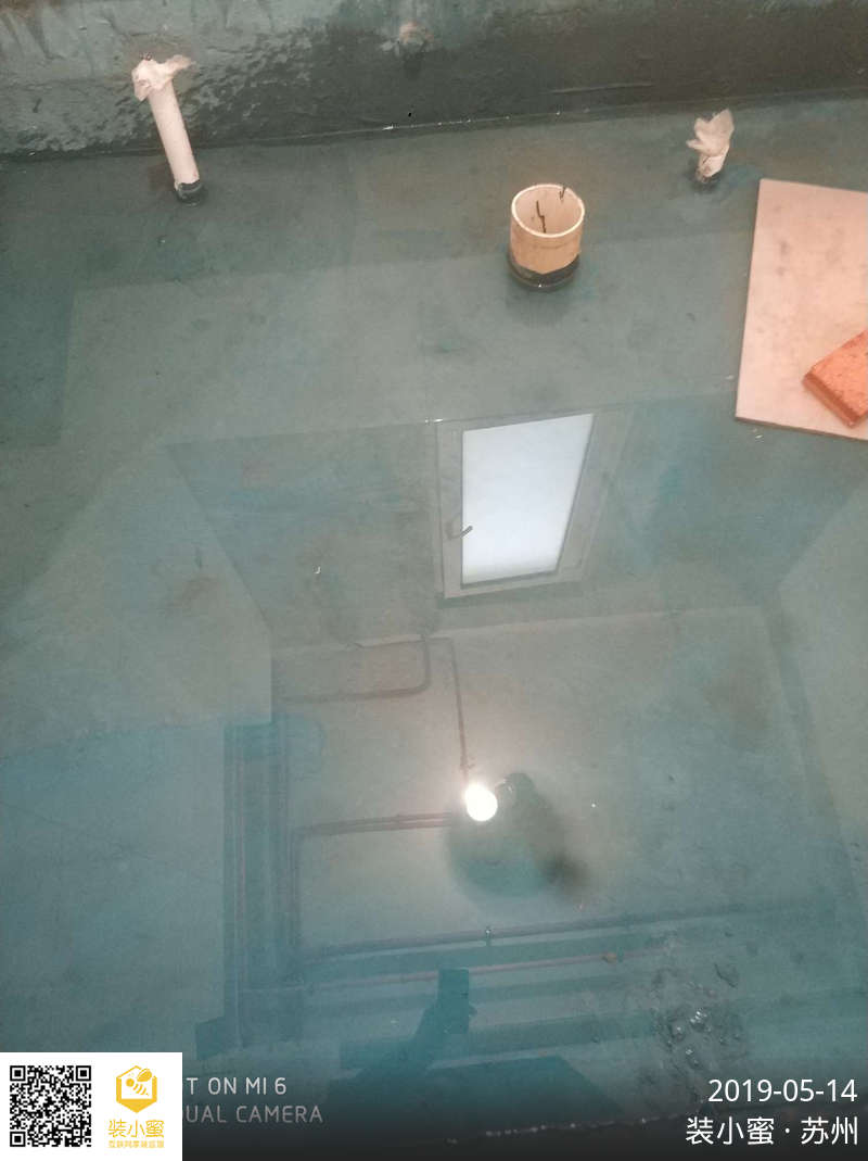

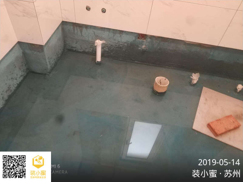

4、闭水试验24小时,最低处水深需5公分左右。

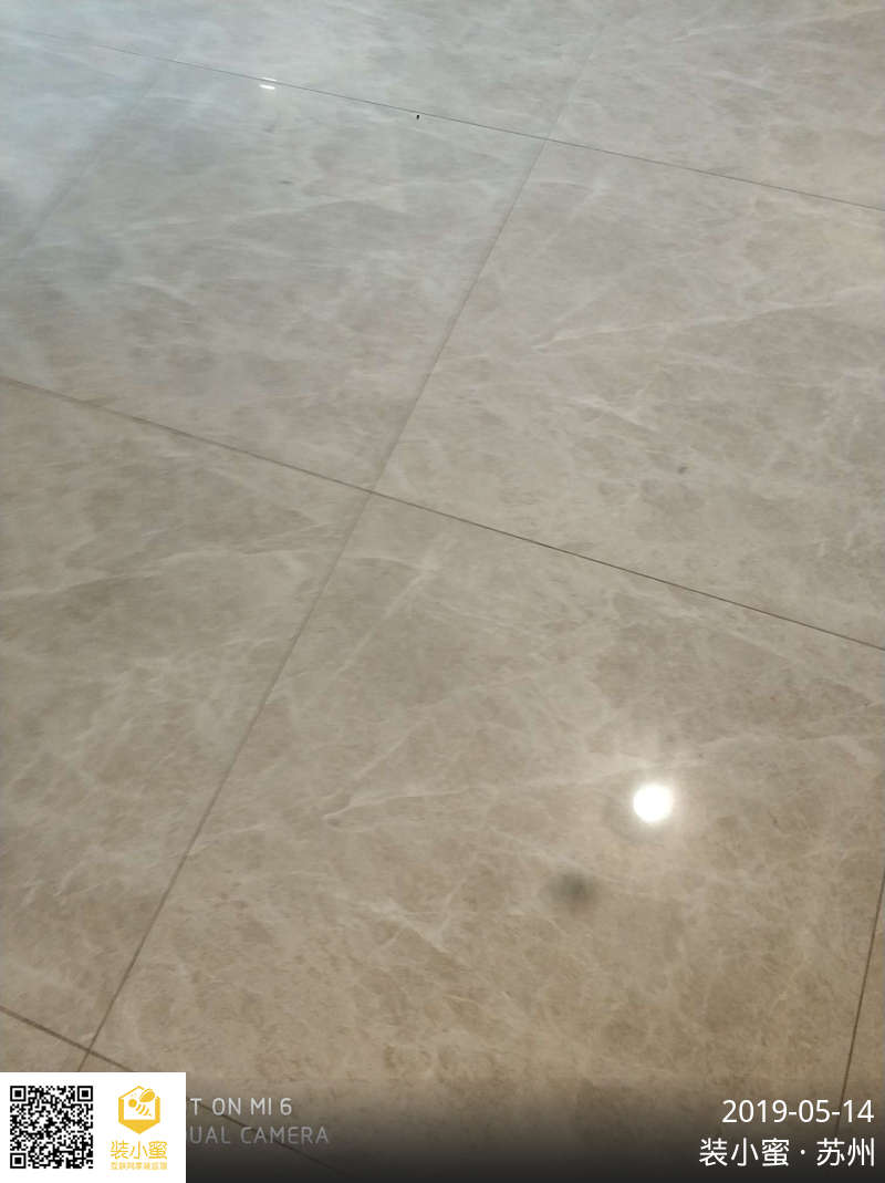

5、有局部墙砖空鼓,和原基层空鼓末处理
地砖有轻微空鼓需处理,

地面防水层涂膜质量符合要求
管根部位加强防水
地面砖(石)铺贴平整,符合要求
