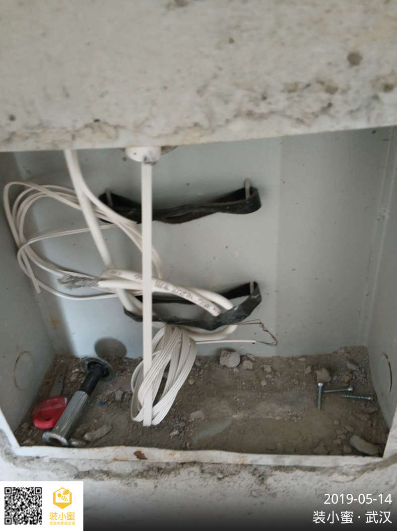

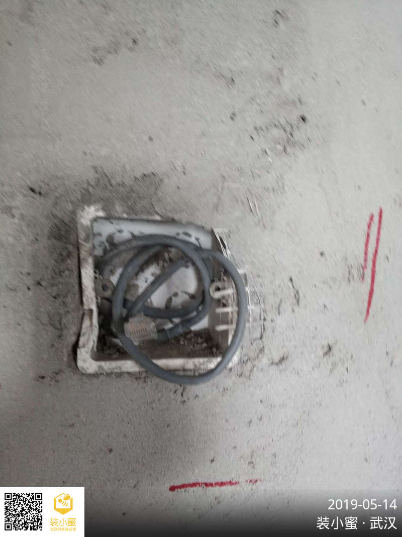

1,卫生间基坑防水层有渗漏现象,需找物业维修处理。
2,卫生间墙面基层有一处空鼓,贴砖之前需协商调整。

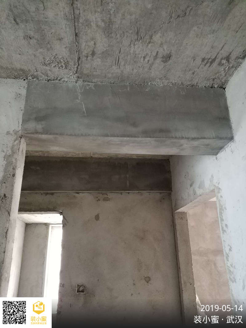

3,厨房烟道管壁厚度比较薄,贴砖之前,需挂钢丝网抹灰加固处理。

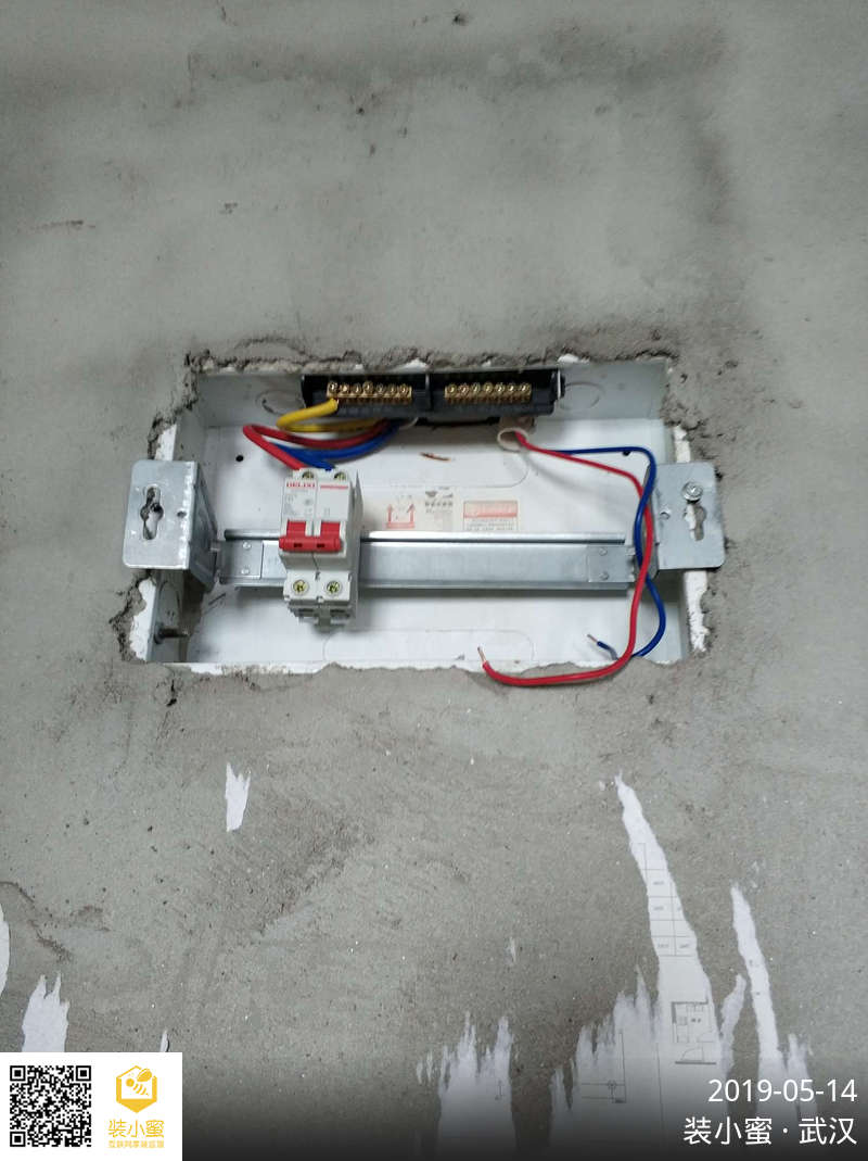

电路:厨房,卫生间,空调(风管机),进线4平方,阳台,冰箱单独回路进线2.5平方,弱电箱监控单独回路。厨房要求并联分线,不得多插座串联走线,强弱电保持间距,交叉做抗干扰处理,底盒安装平整锁扣连接,线管安装平整拐弯处要求无破损,连接等电位。全房插座线,地线为2.5平方线,每个区域单独回路。网线建议使用六类或七类网线。空开应于线径相匹配,除壁挂空调外,其他插座空开应配漏电保。

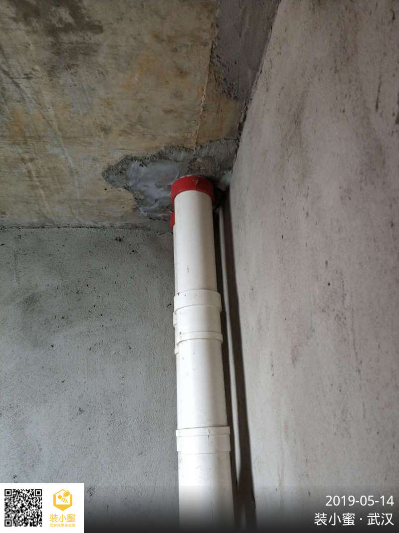

3,给水管:卫生间水管走天,热水管保温处理,冷热水保持间距,管卡间距70公分固定,电上水下。给水管进水管,主水管25管。

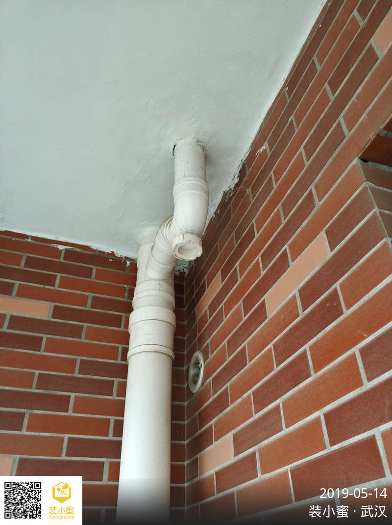

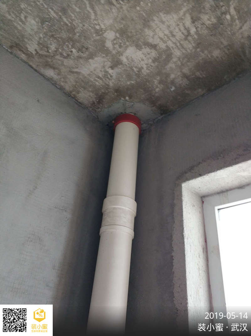

4,下水工艺:走最近管路,减少直弯,建议多采用斜三通。
5,安全措施:文明施工。工地必须配置临时配电箱,灭火器,临时小便斗,电箱内带漏电保。工地严禁使用花钱及音响线临时电源线。拆除后施工时应做好安全保护措施。

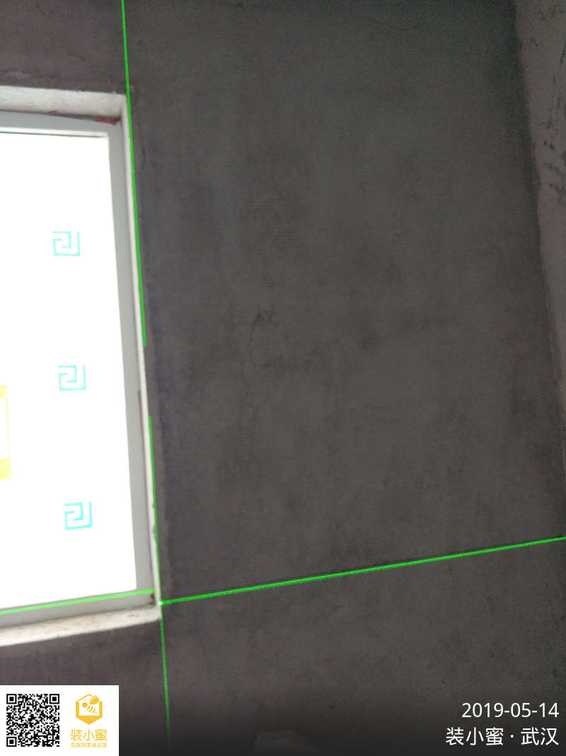

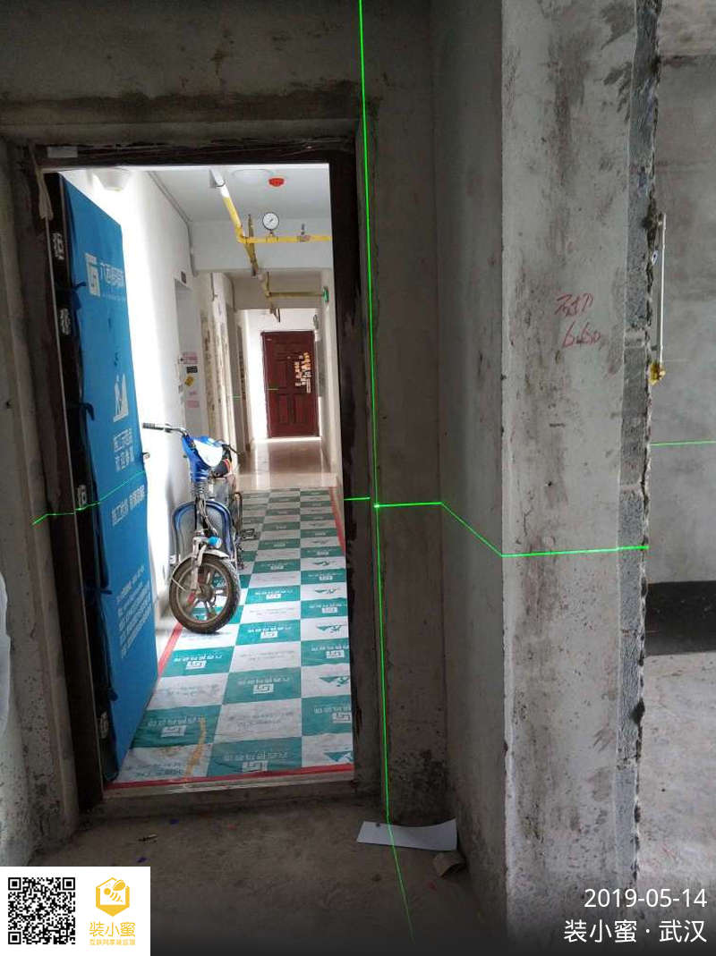

门洞口墙体(两侧)垂直平整符合要求
强电箱回路配置图已经交待

排水点位置及施工方案确定,可以实施

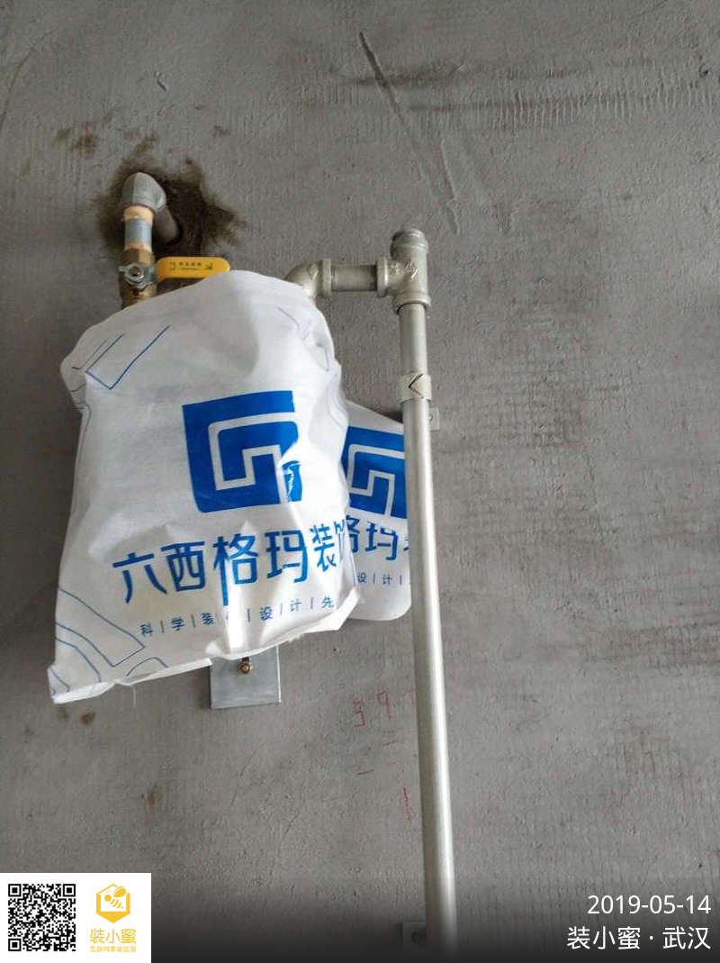

燃气热水器及排烟管位置已明确,可以实施
