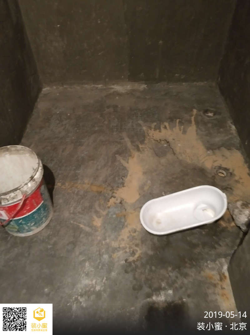

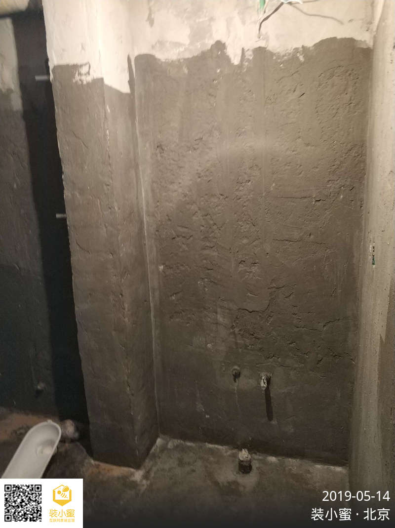

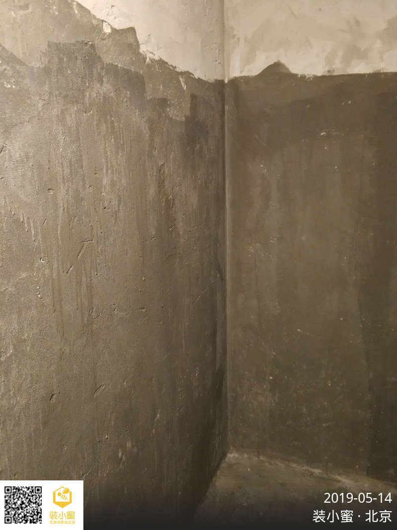

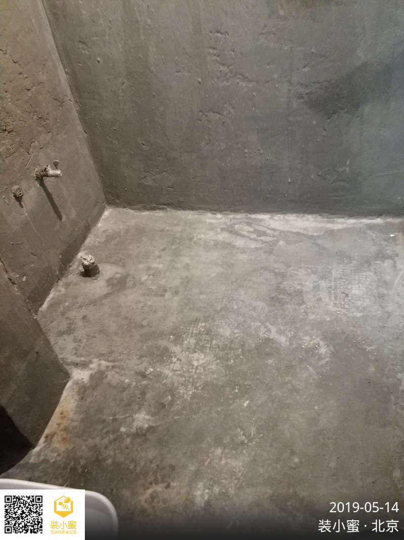

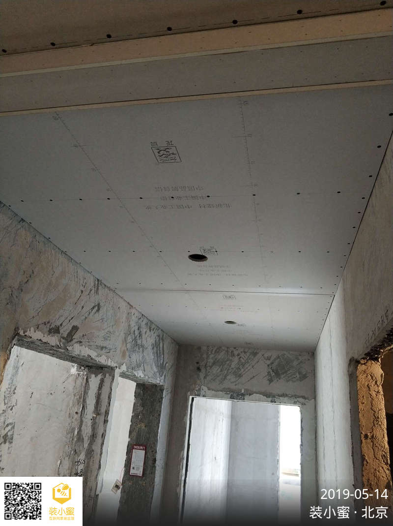

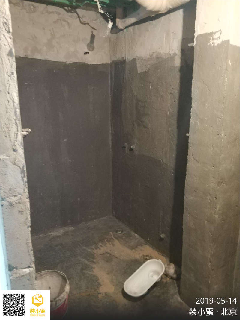

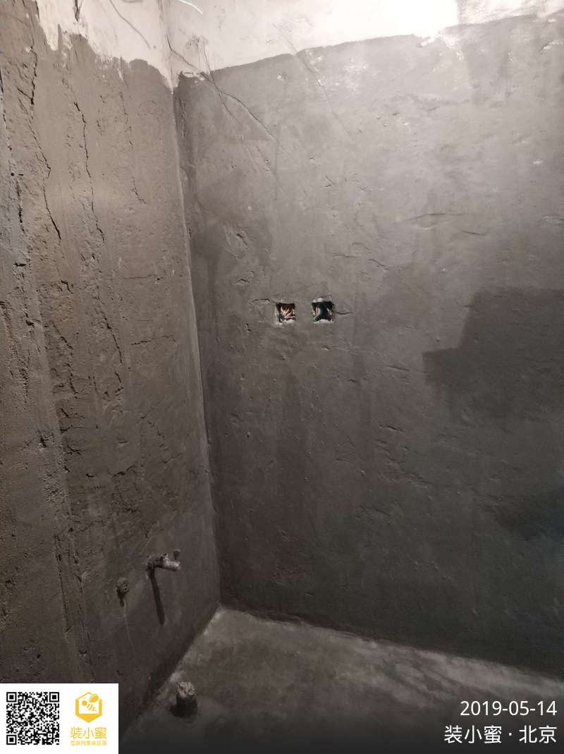

施工进度正常,卫生间墙面防水涂料完成,高度符合要求,木工进行客厅局部吊顶。

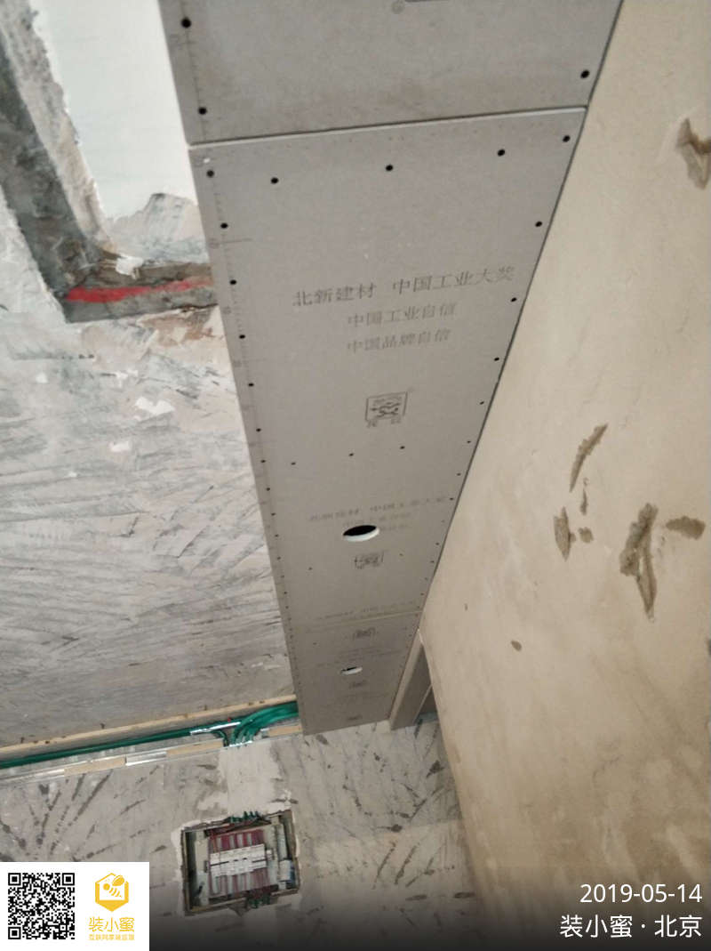

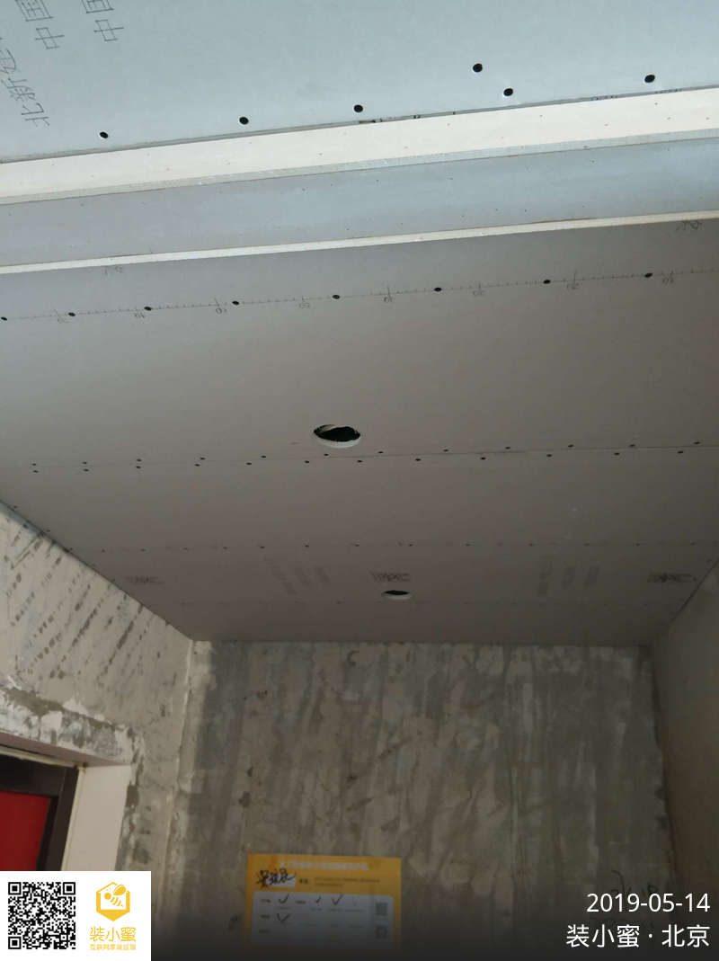

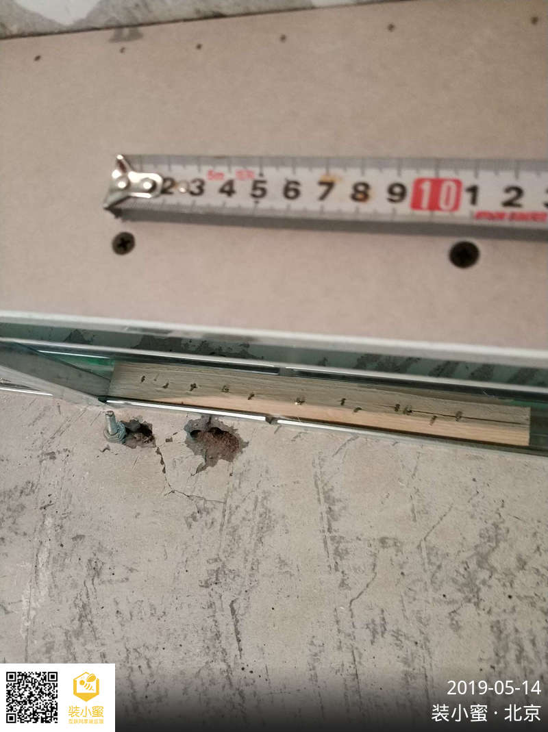

1.客厅局部吊顶木龙骨没有涂刷防火涂料,不符合要求,建议把外露的木龙骨涂刷防火涂料。
2.客厅局部吊顶付龙骨与边龙骨没有用拉铆钉固定,现场施工两种龙骨只是浮搁在上面,没有任何固定方式,不符合要求,建议整改处理。
3.客厅四周吊顶转角处石膏板安装没有采用7字套割封板,现场已告知木工整改。

木龙骨(木基层)防火涂料已涂刷
龙骨施工固定符合要求
吊顶侧挂板施工符合要求
