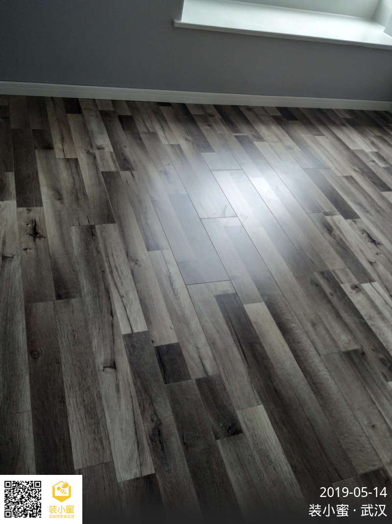

2,乳胶漆已刷完,灯插座面板,地板,柜子已装,下一步竣工验收。
1,卧室踢脚线锤子打钉子的痕迹,建议商家修补处理。

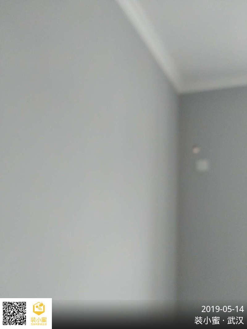

2,卧室墙面乳胶漆露花,现场已告知工长修补处理。

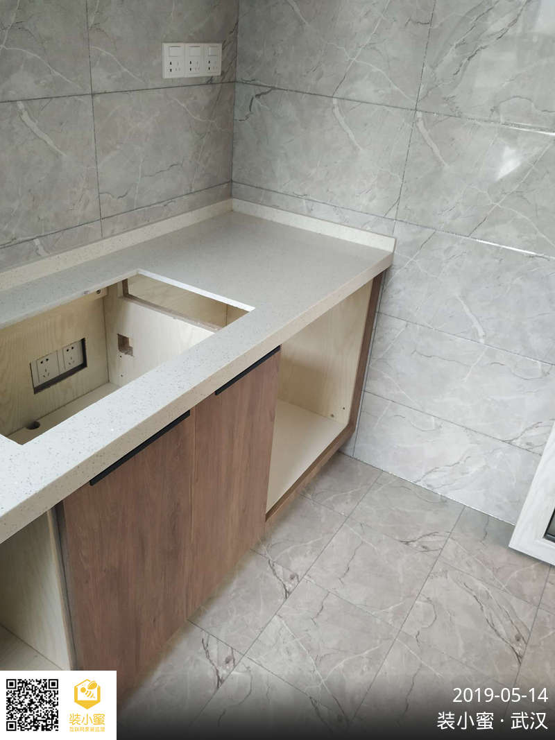

3,厨房吊柜门缝上下不一致,建议商家调整处理。

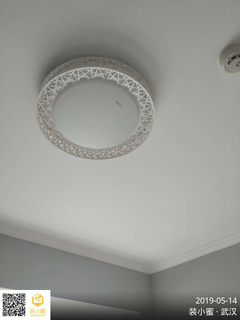

乳胶漆面层,涂刷质量符合要求
踢脚线安装质量符合要求

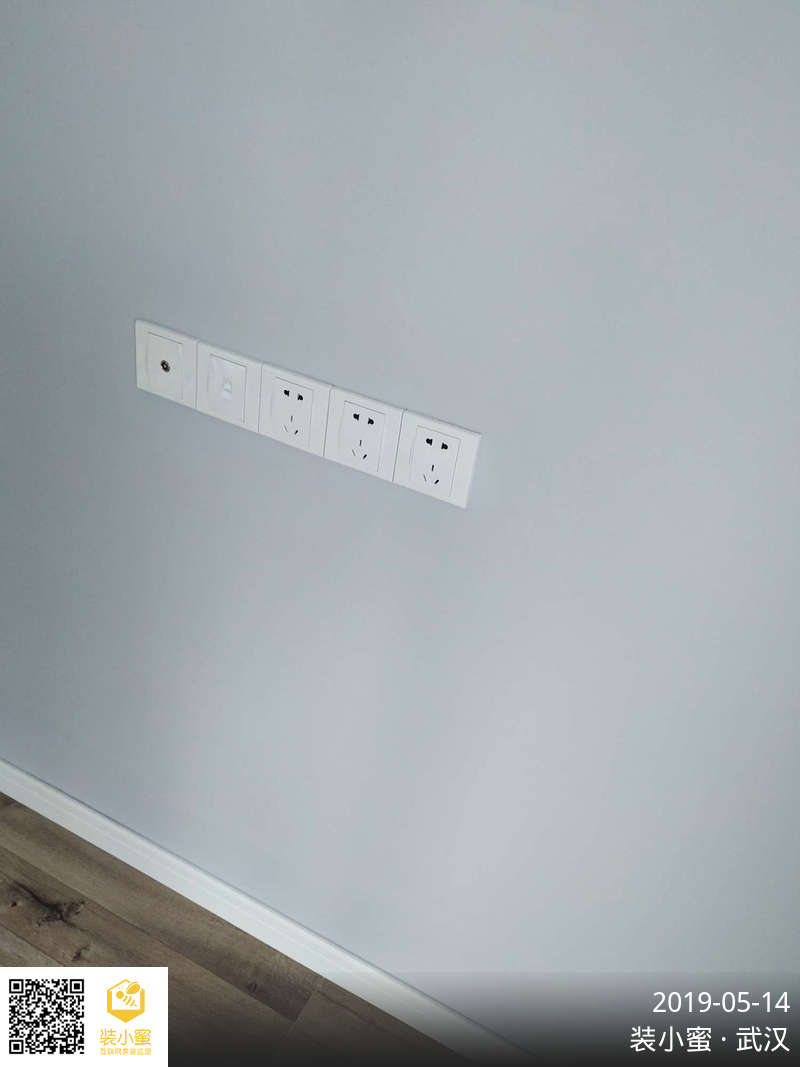

面板表面平整,安装符合要求

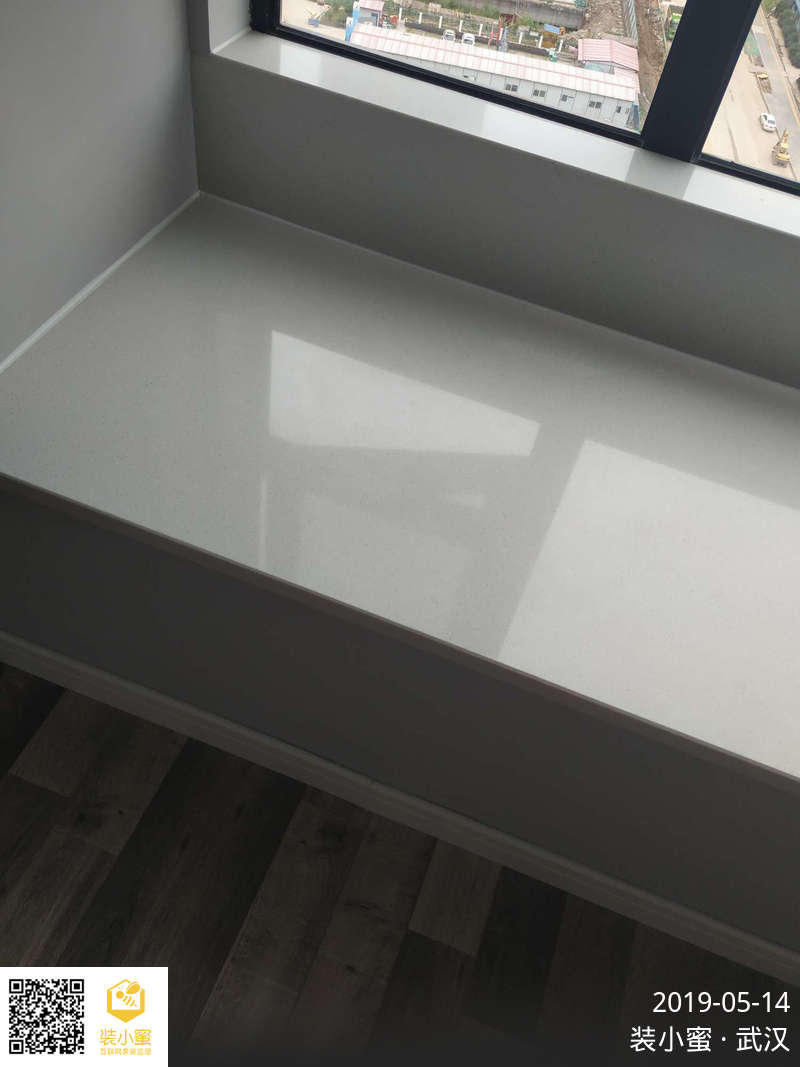

石材表面平整,拼接处理符合要求
石材表面平整,拼接处理符合要求

内嵌橱柜周边区域方正平直符合要求
窗台大理石下口已填实
乳胶漆面层,手感牢固光滑
乳胶漆面层,表面色泽一致
各面板安装牢固、平直
开关面板的操作与控制符合设计要求
灯具安装符合设计要求

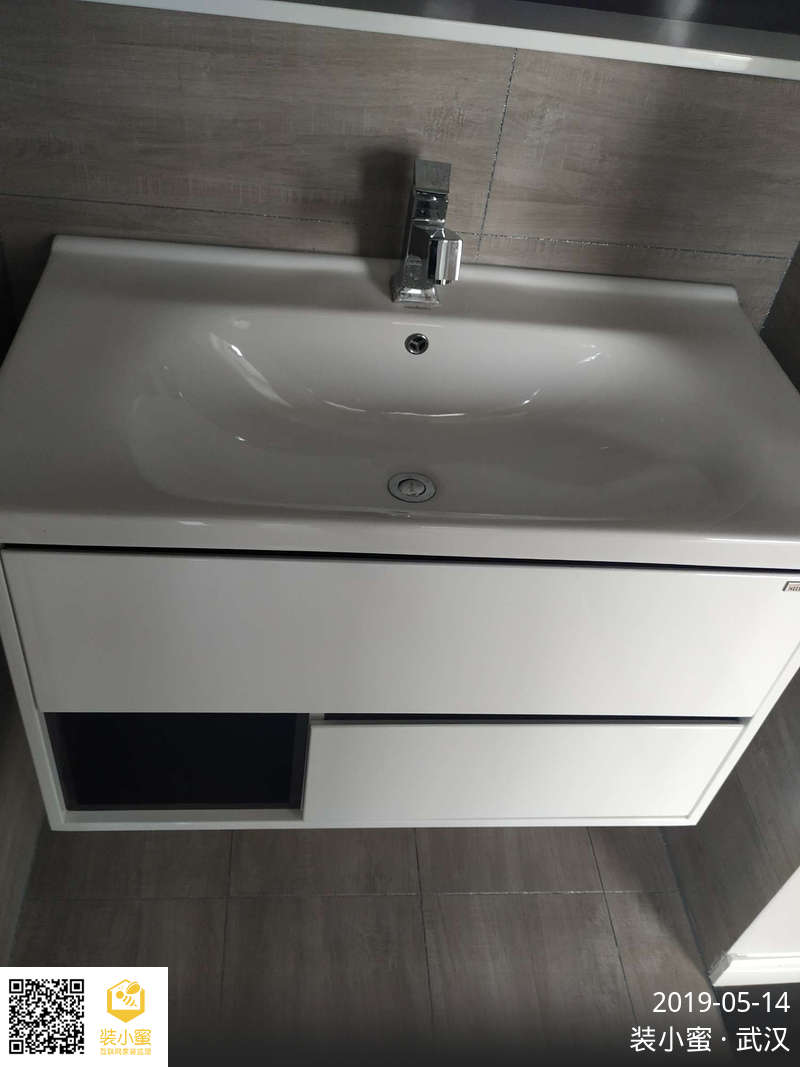

各卫浴表面完整
各卫浴安装牢固

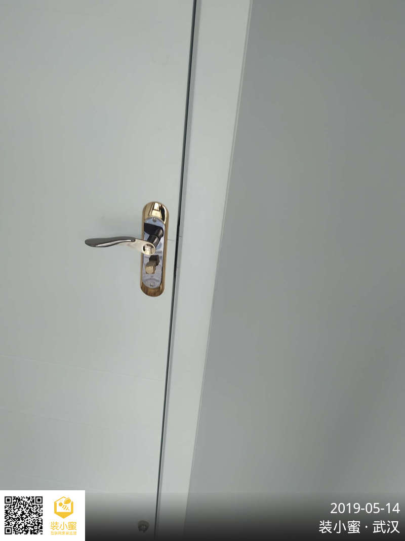

门套(门套线)安装质量符合要求
门扇平整,开闭(移动)操作正常
门扇四边间隙符合要求
地板表面完整,材质色泽一致
地板表面平整,无明显变形
安装牢固,走动无明显异响
留缝与拼接缝隙符合要求

踢脚线安装牢固
