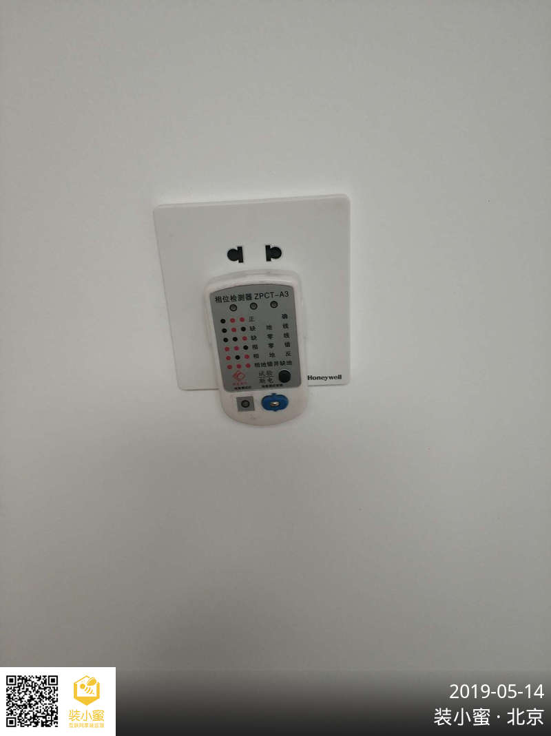

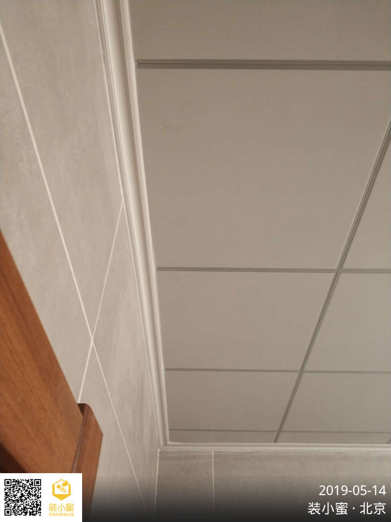

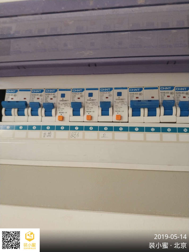

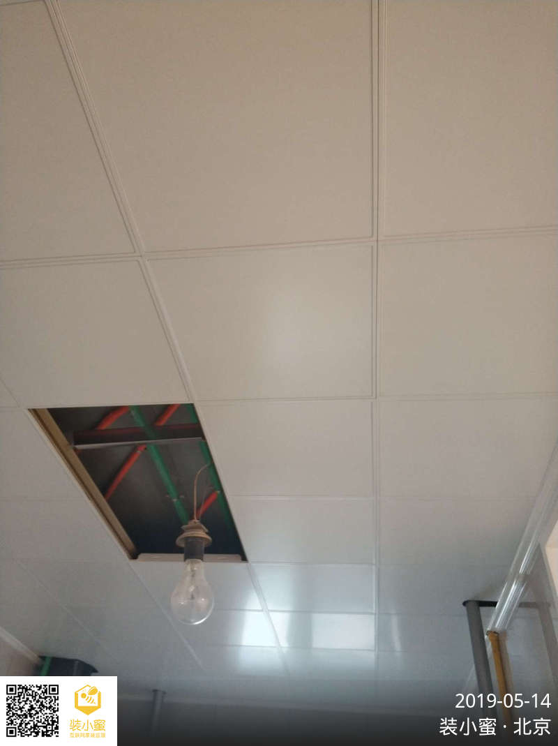

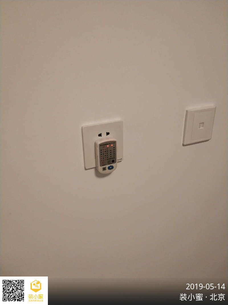

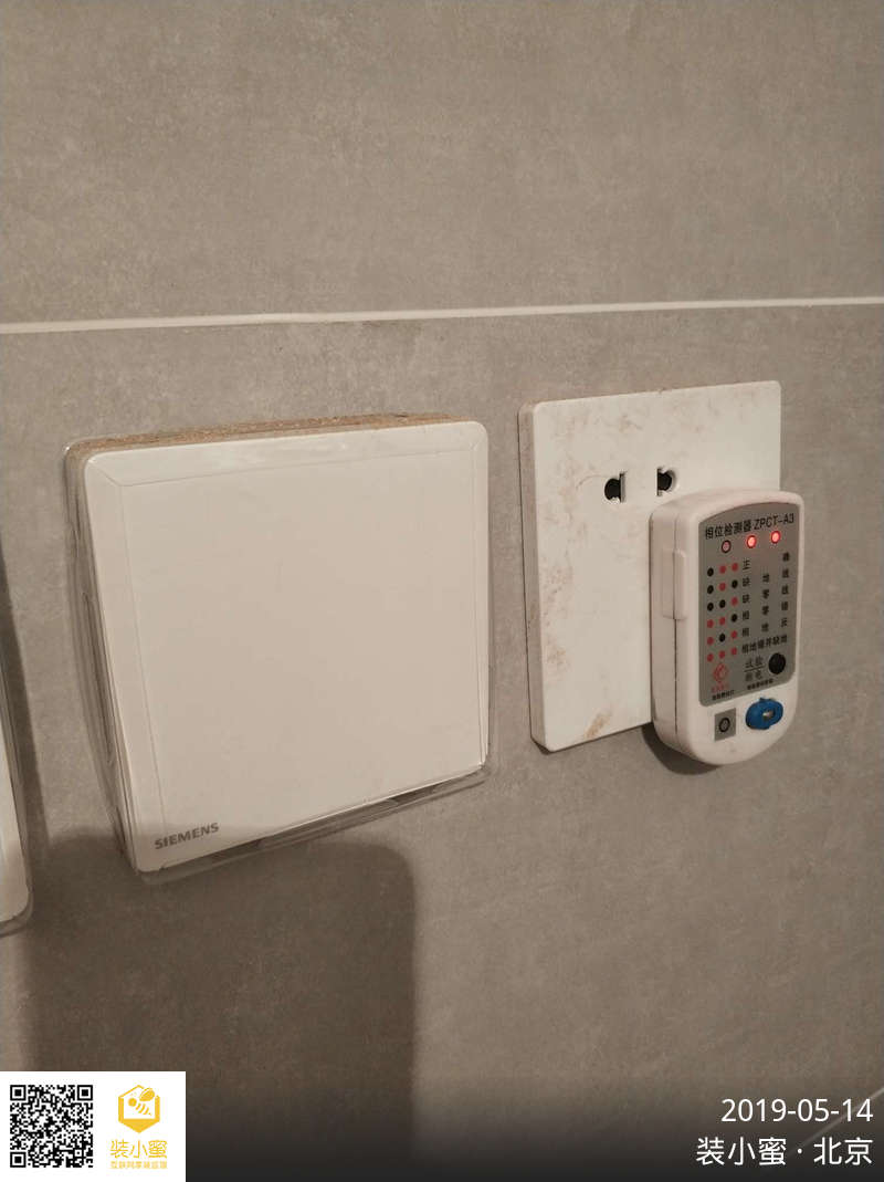

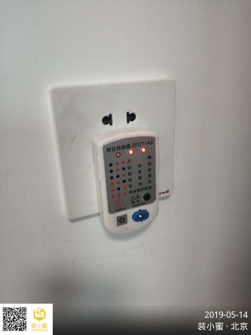

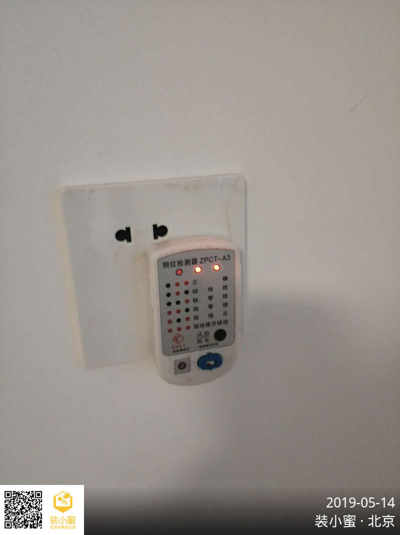

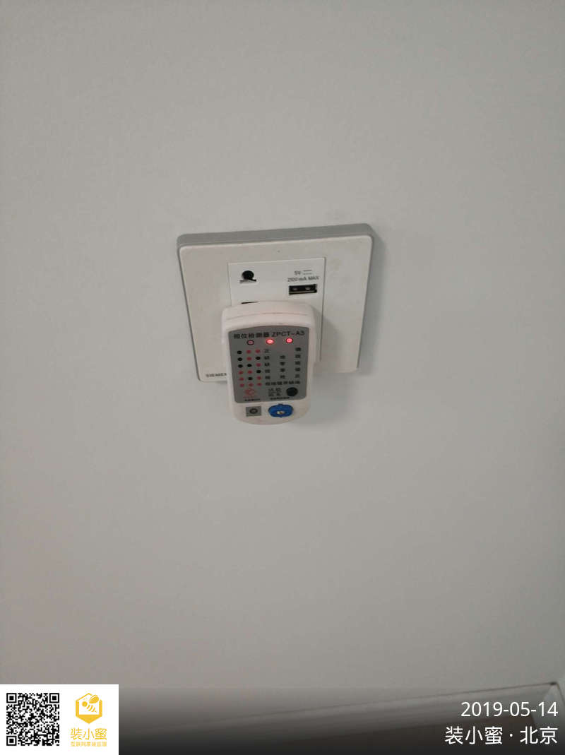

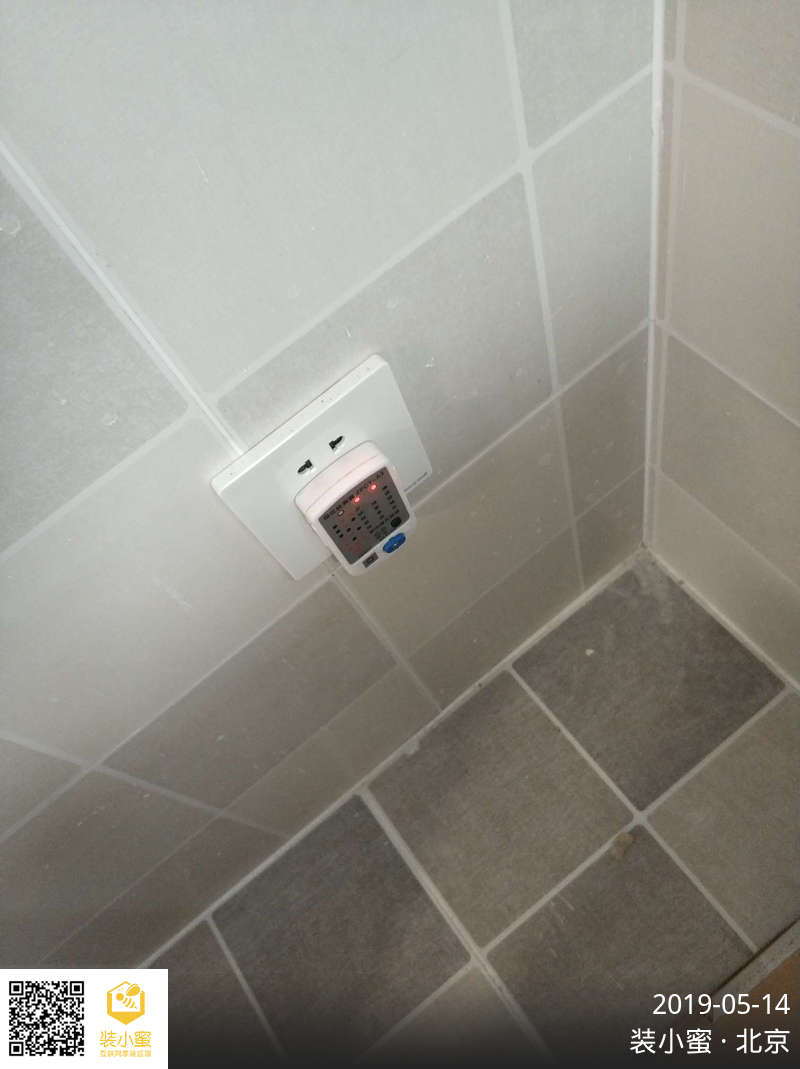

室内基础装修已基本完成,相位器检查插座通电情况正常,零线火线地线连接正确,测试回路漏保动作正常。墙顶面漆手感光滑平顺,无明显色差。

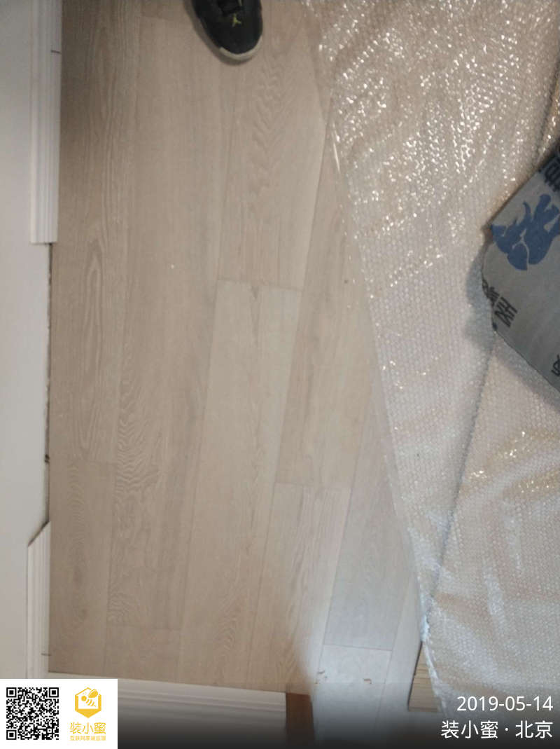

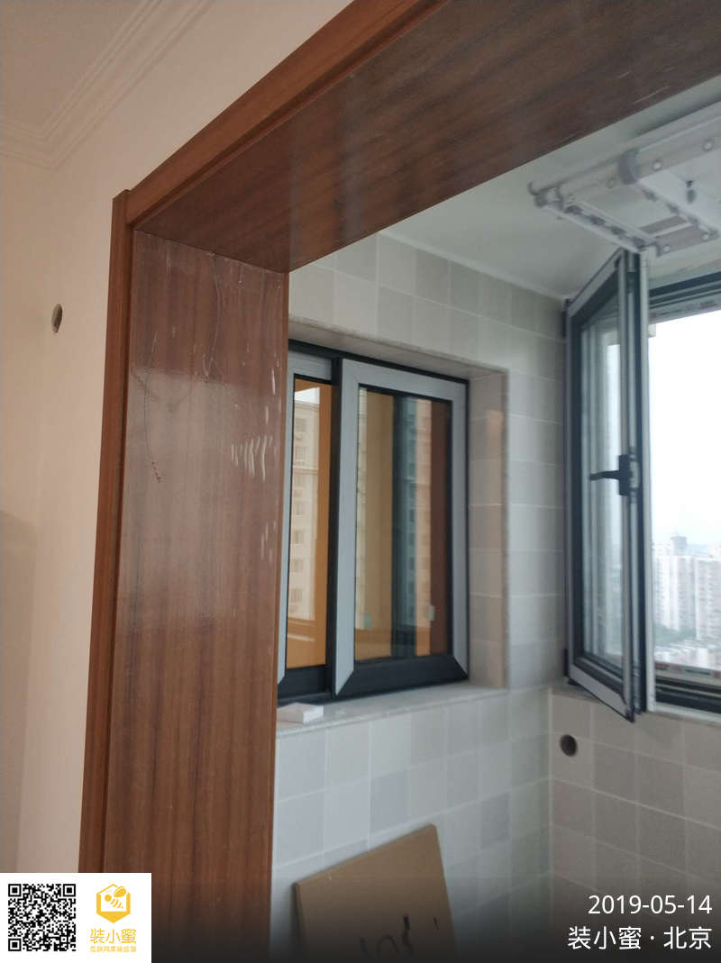

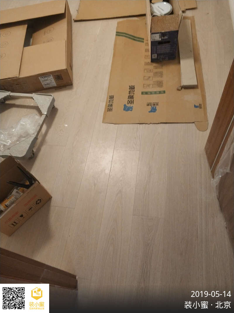

1.客厅垭口位置地板收口条安装松动。2.踢脚线上口与墙面有缝隙不一致情况。3.部分相邻面板水平度不水平。4.客厅垭口两种材质踢脚线交圈未做碰角。以上问题已告知客户。
卫生间洁具和橱柜安装打胶后两天内尽量不要动,马桶不要使用。踢脚线上口封胶处理,客厅垭口瓷砖踢脚线与木制踢脚线可做碰角处理显得美观。家具进场注意提醒不要磕碰墙面。

收口条安装牢固,符合要求
踢脚线安装质量符合要求
各面板安装牢固、平直

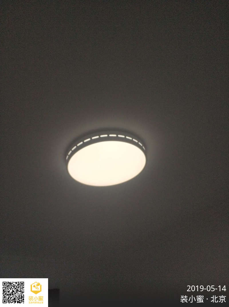

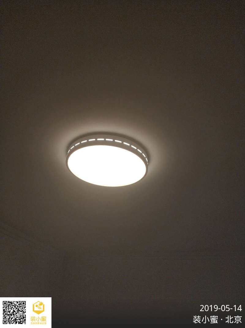

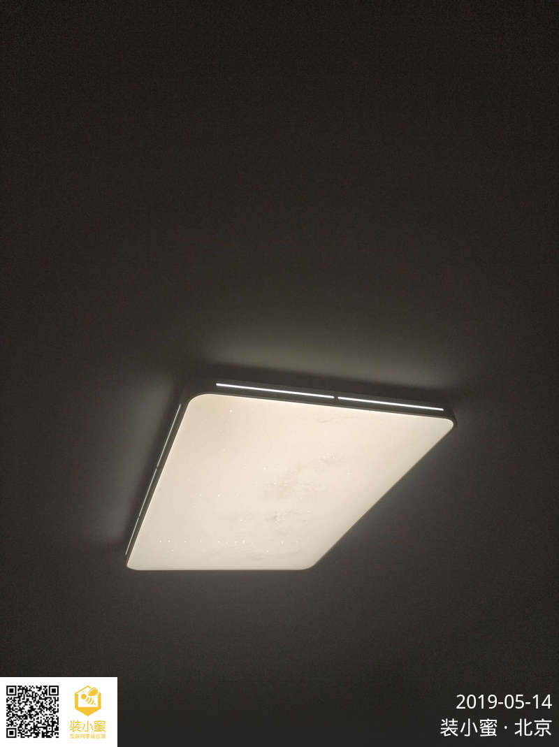

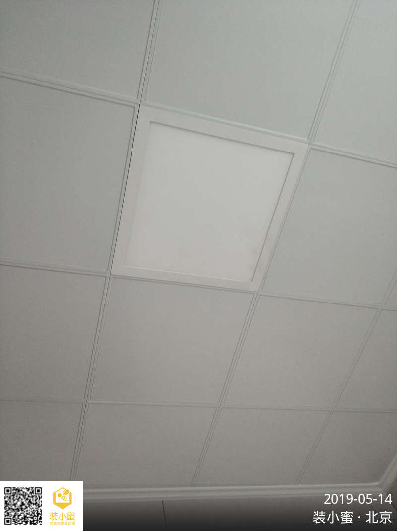

灯具安装符合设计要求
插座面板经通电检测,工作正常
各断路器回路控制正确符合设计要求

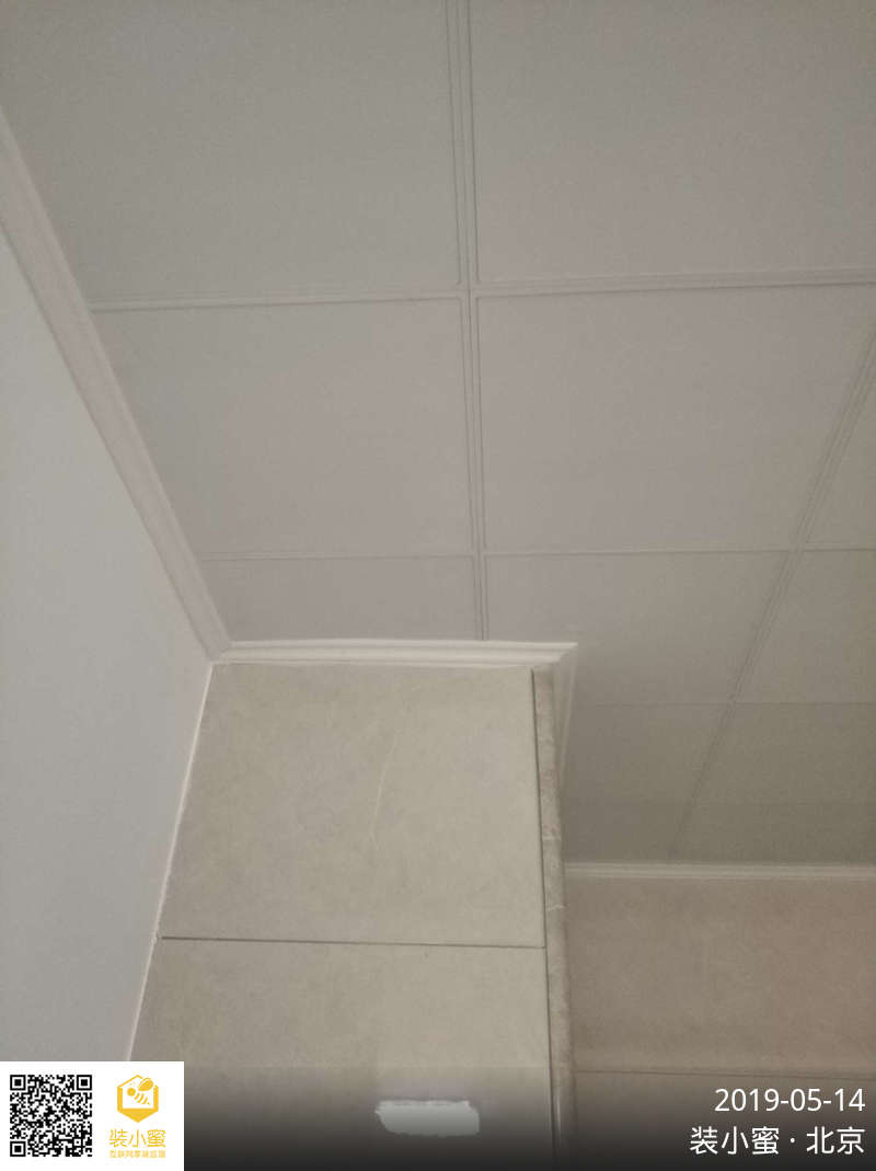

表面完整,色泽一致

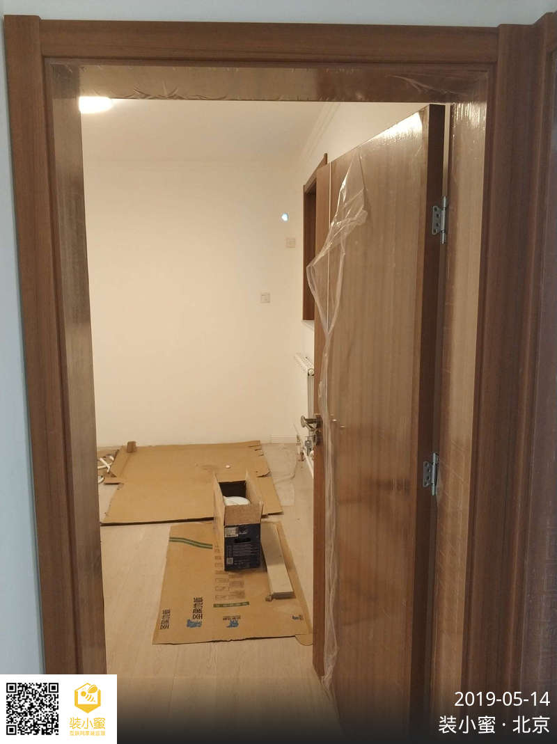

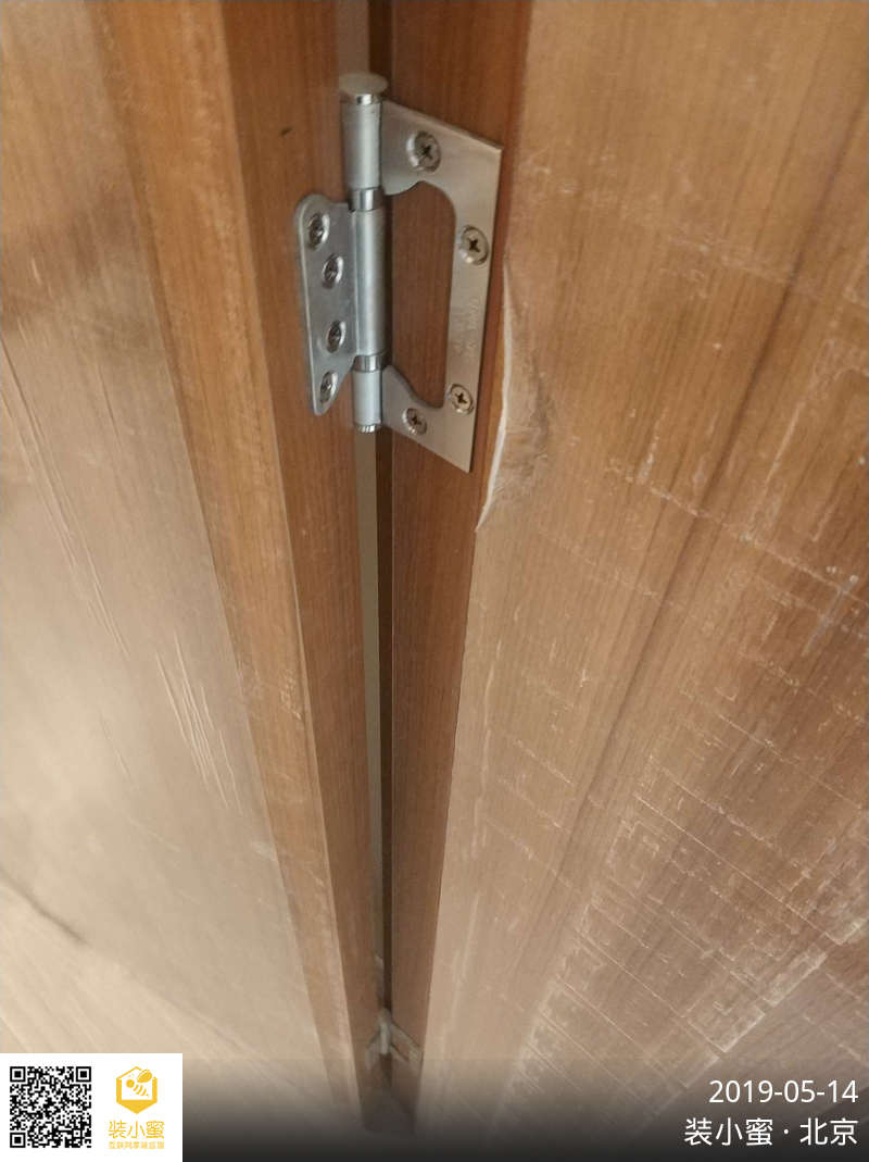

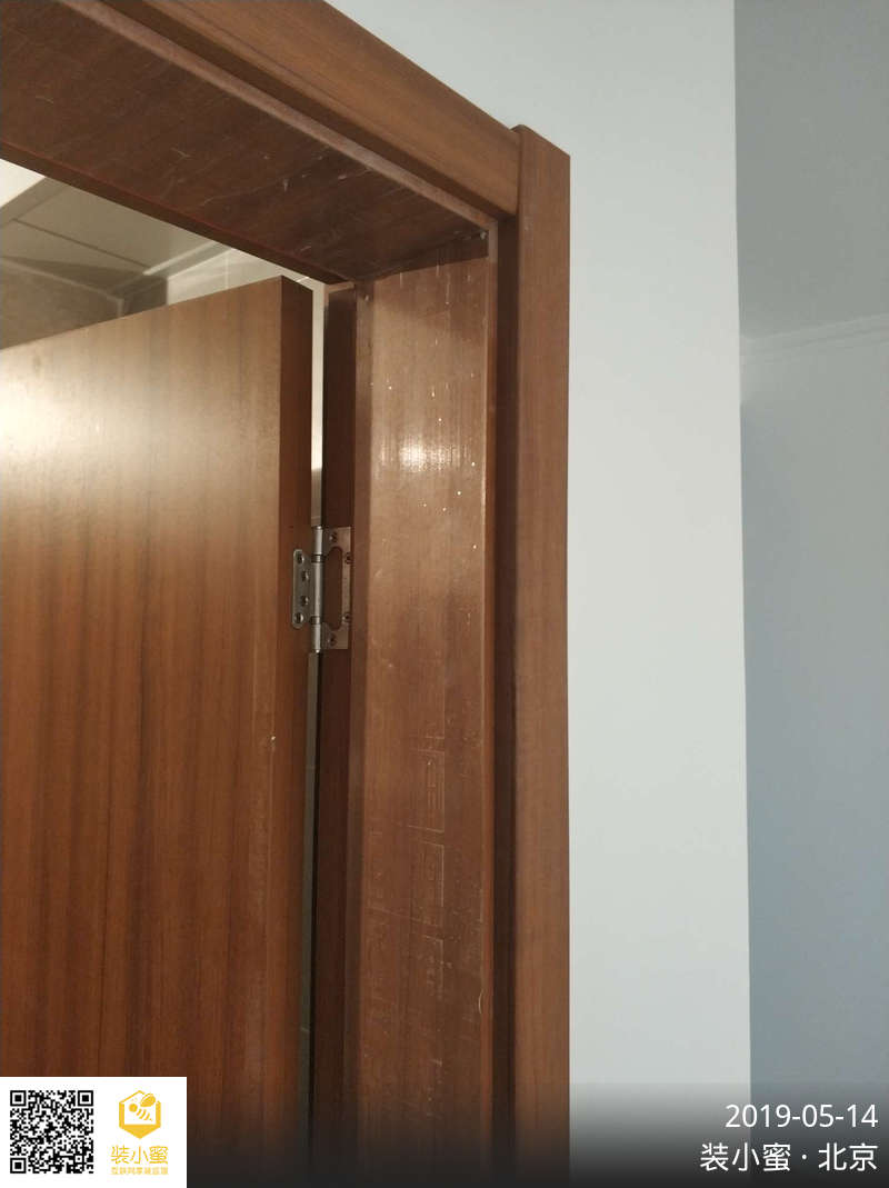

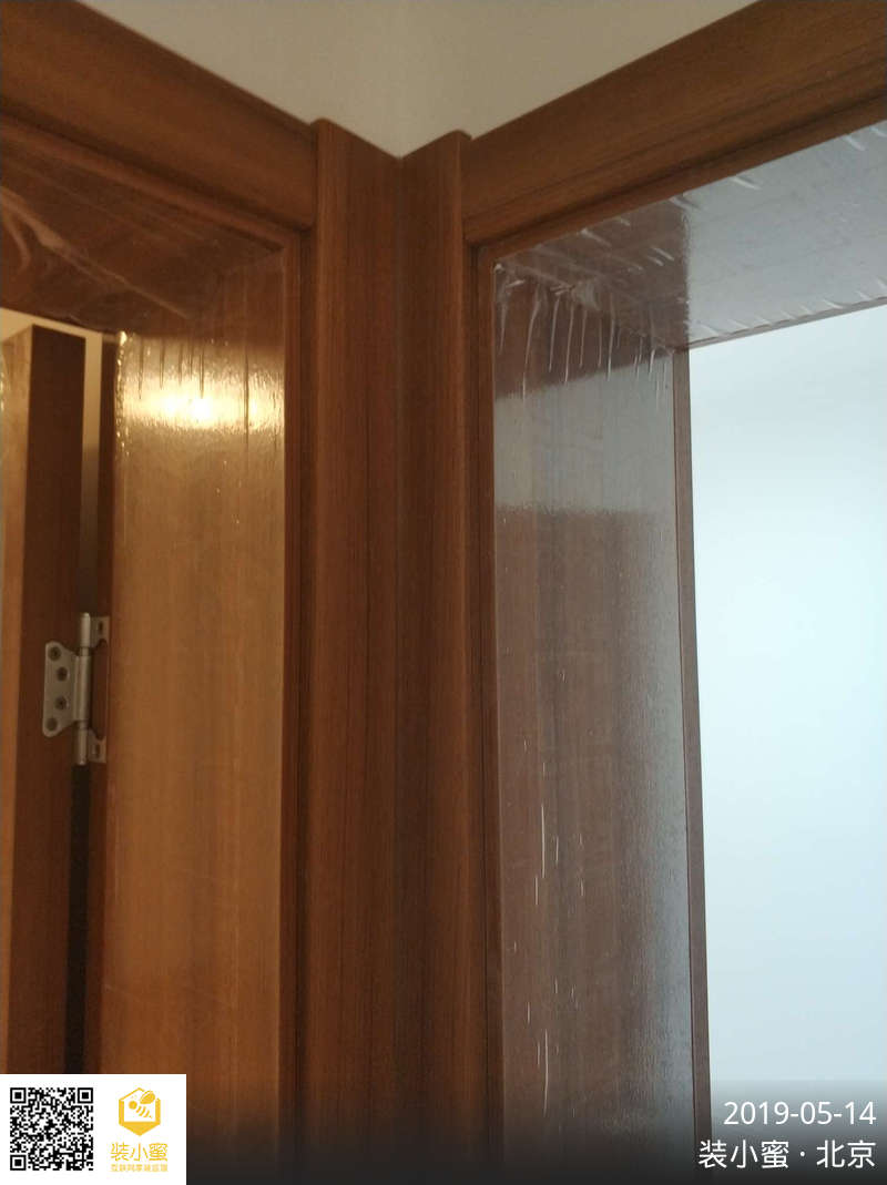

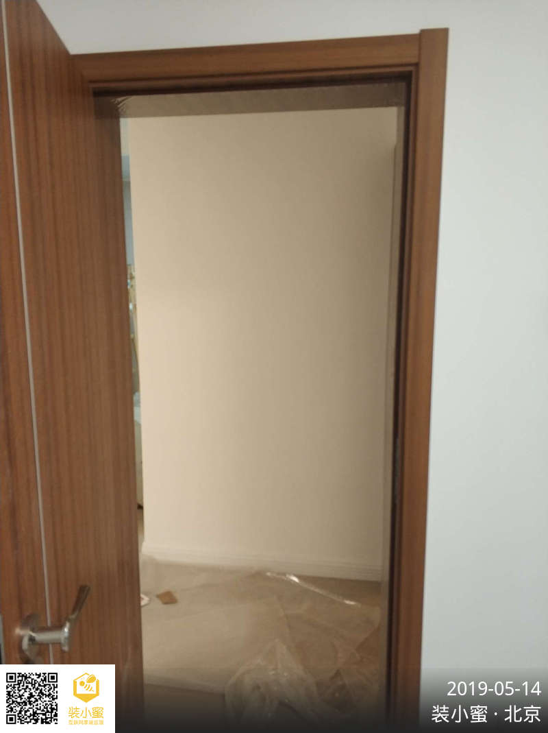

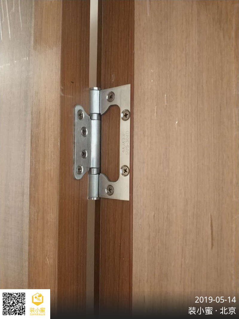

门扇平整,开闭(移动)操作正常
五金件安装牢固,螺丝齐全
地板表面完整,材质色泽一致
地板表面平整,无明显变形
安装牢固,走动无明显异响

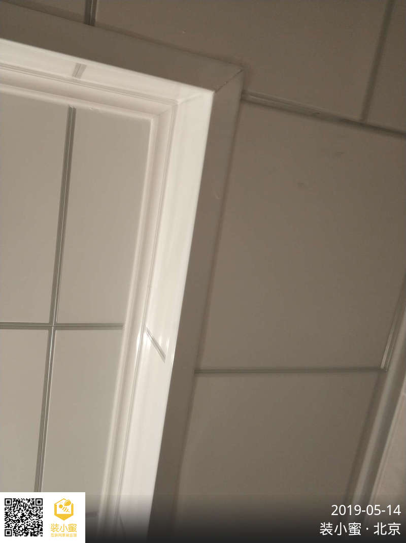

门套(门套线)安装质量符合要求
