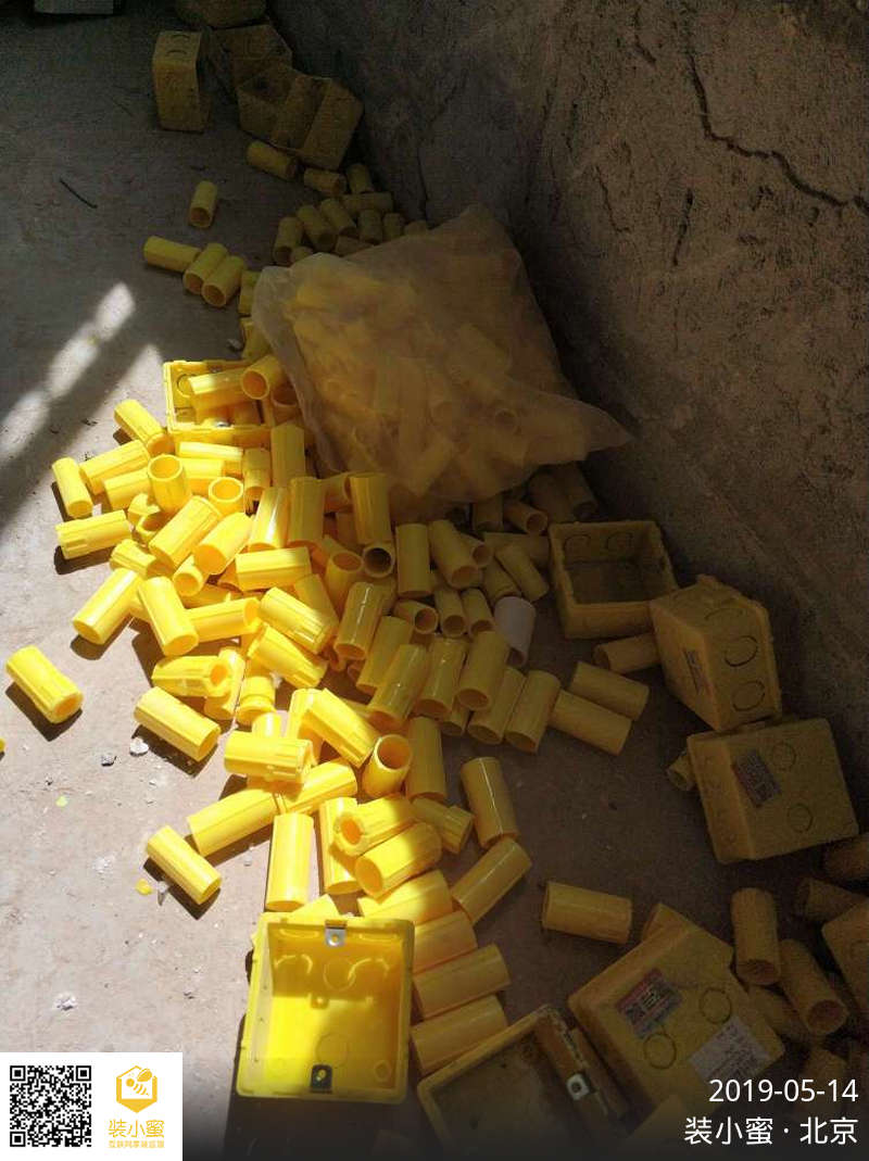

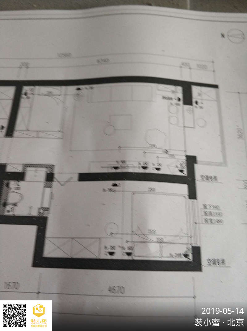

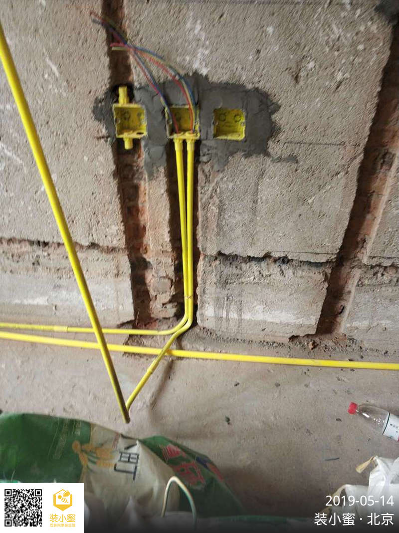

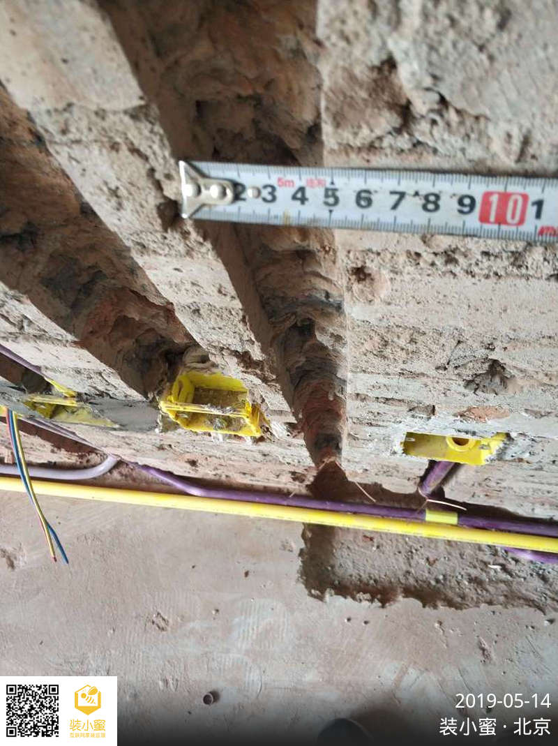

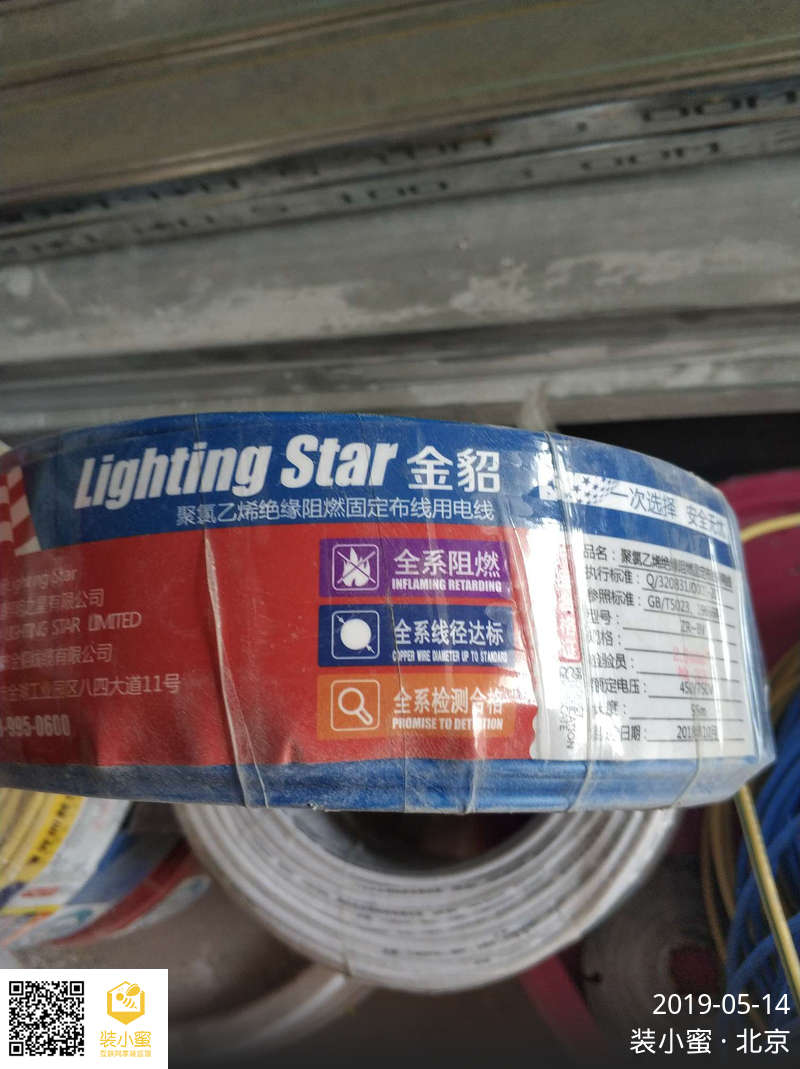

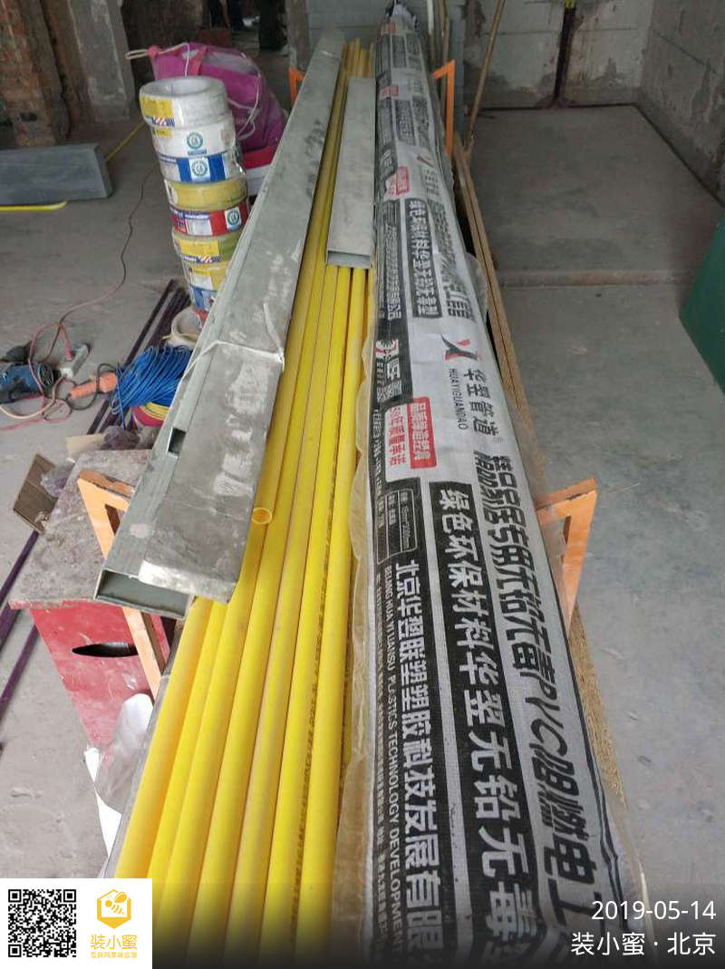

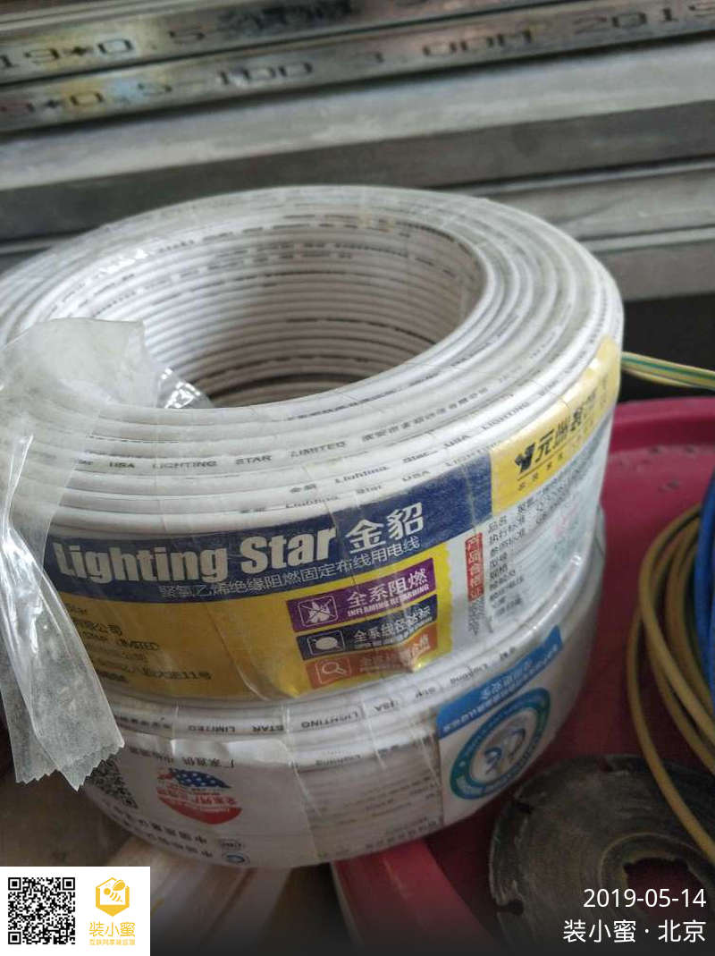

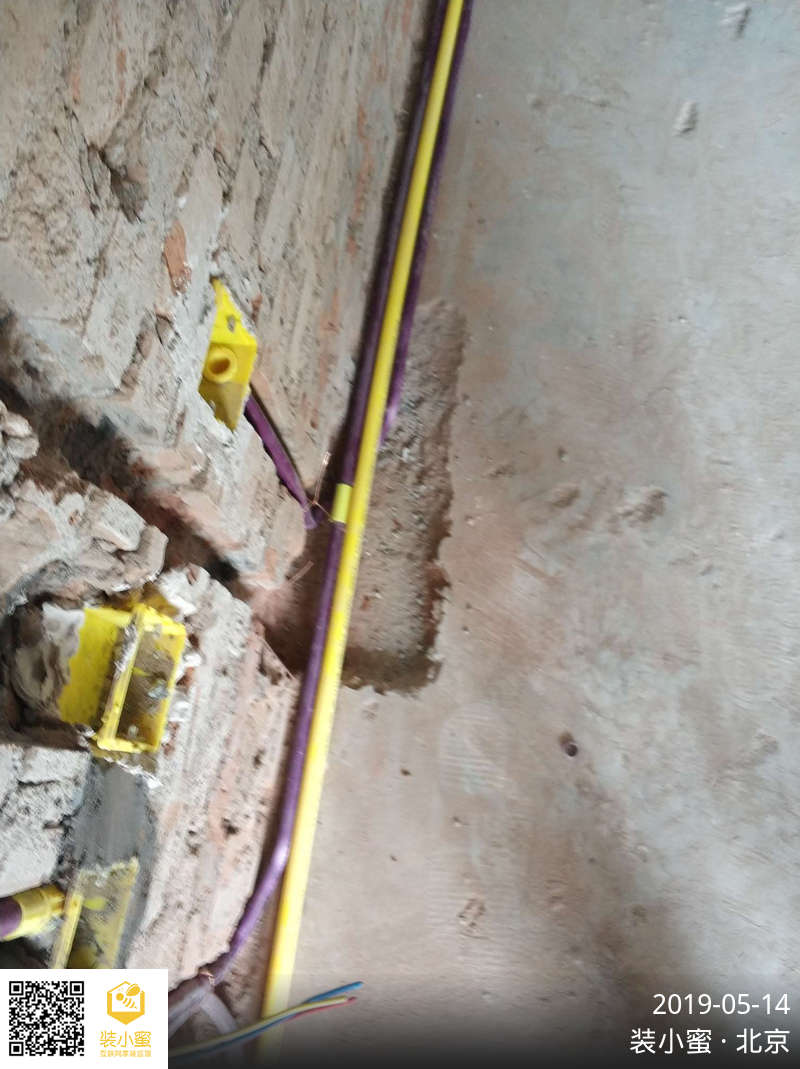

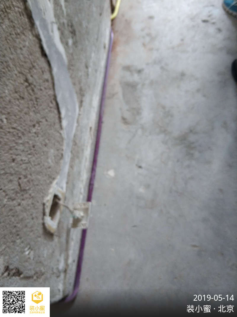

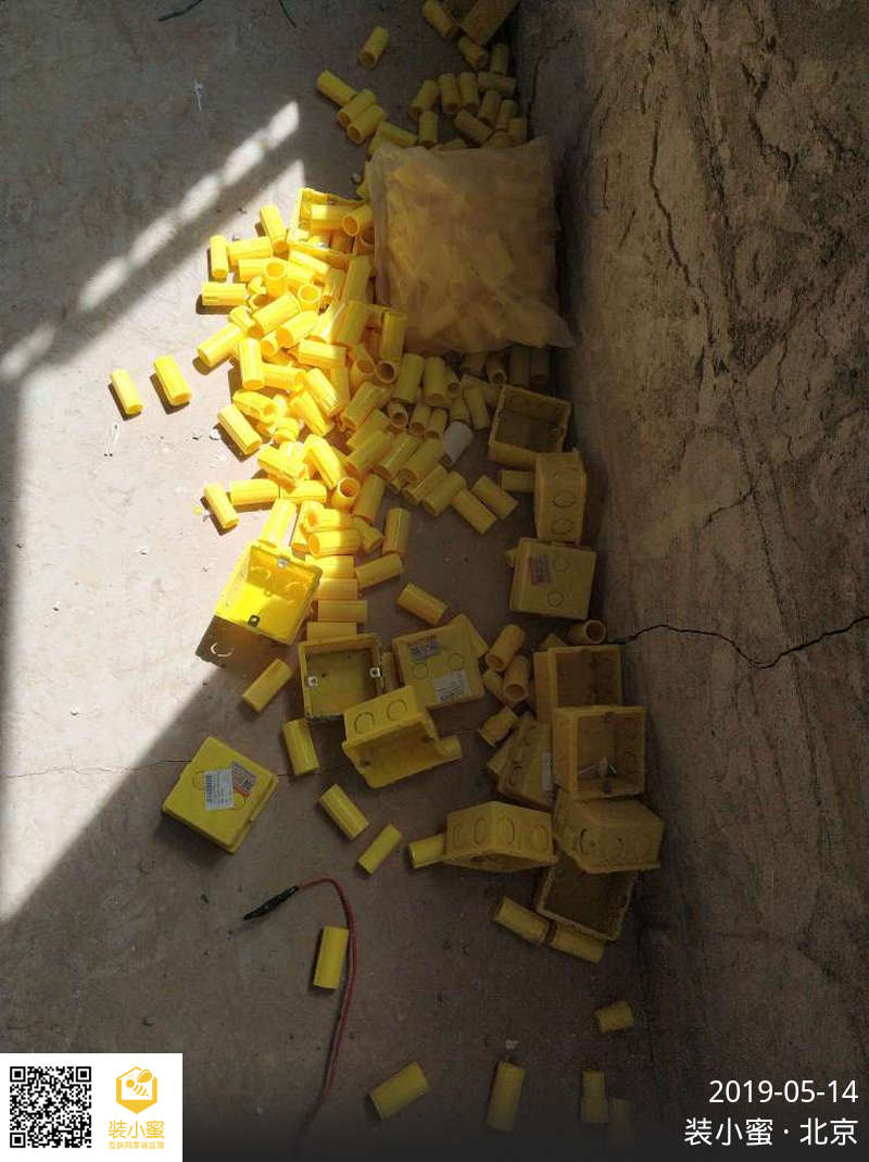

现场检查发现

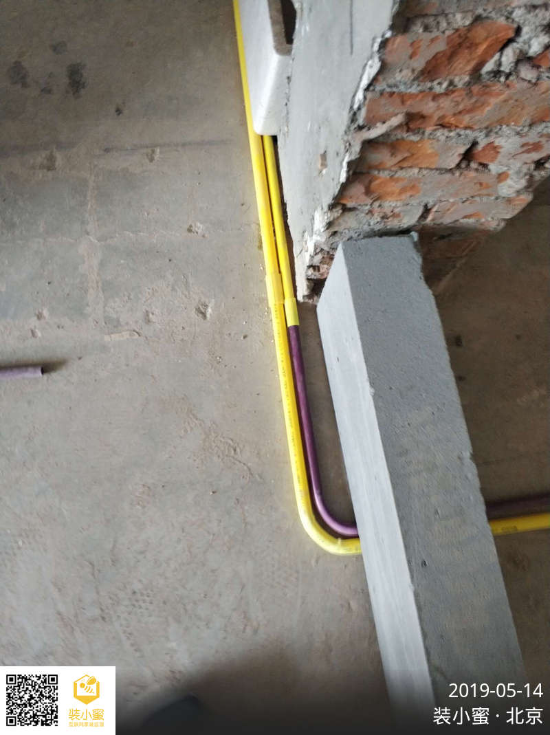

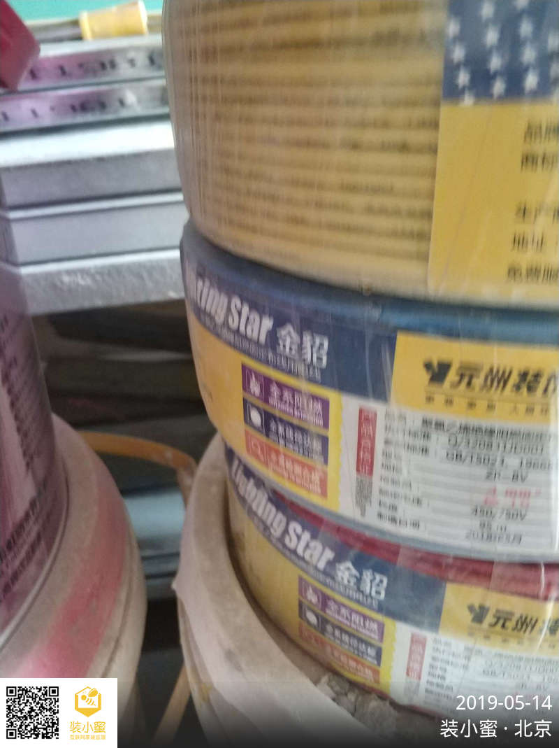

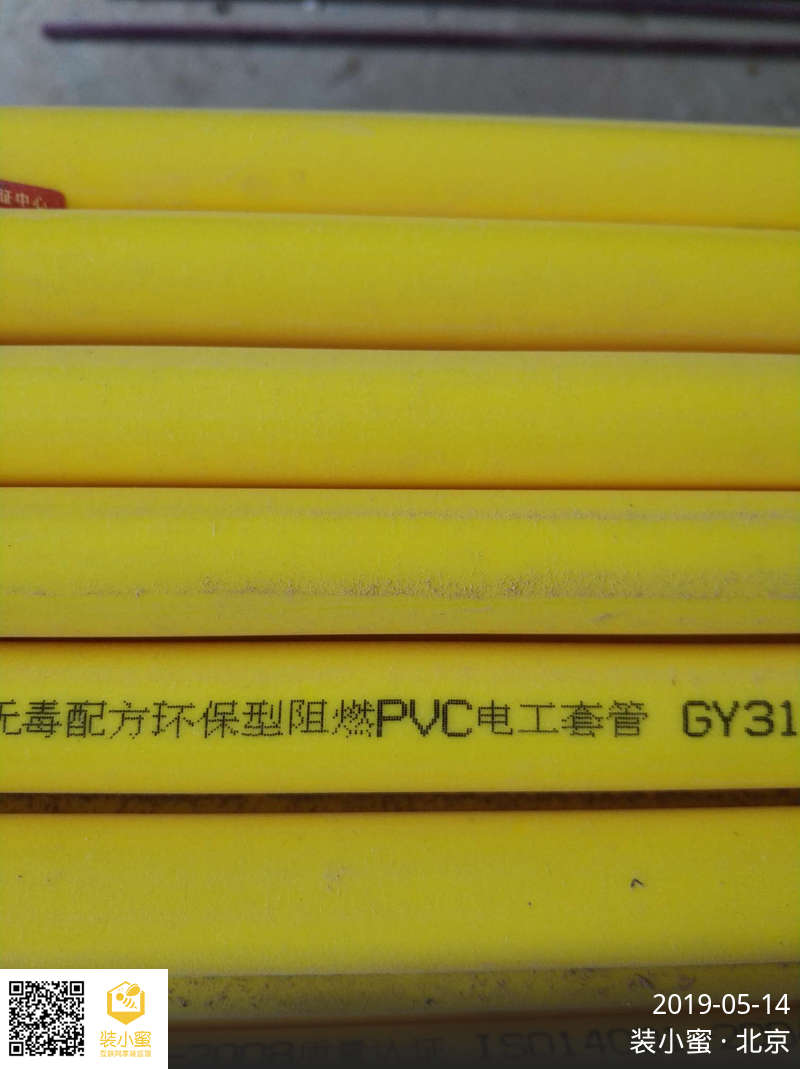

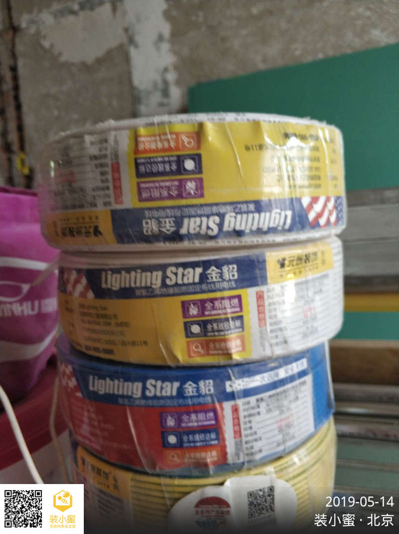

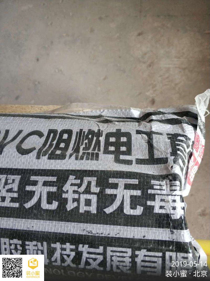

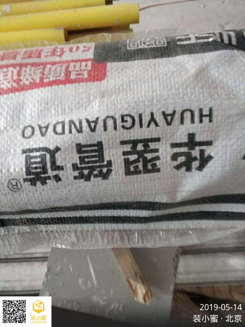

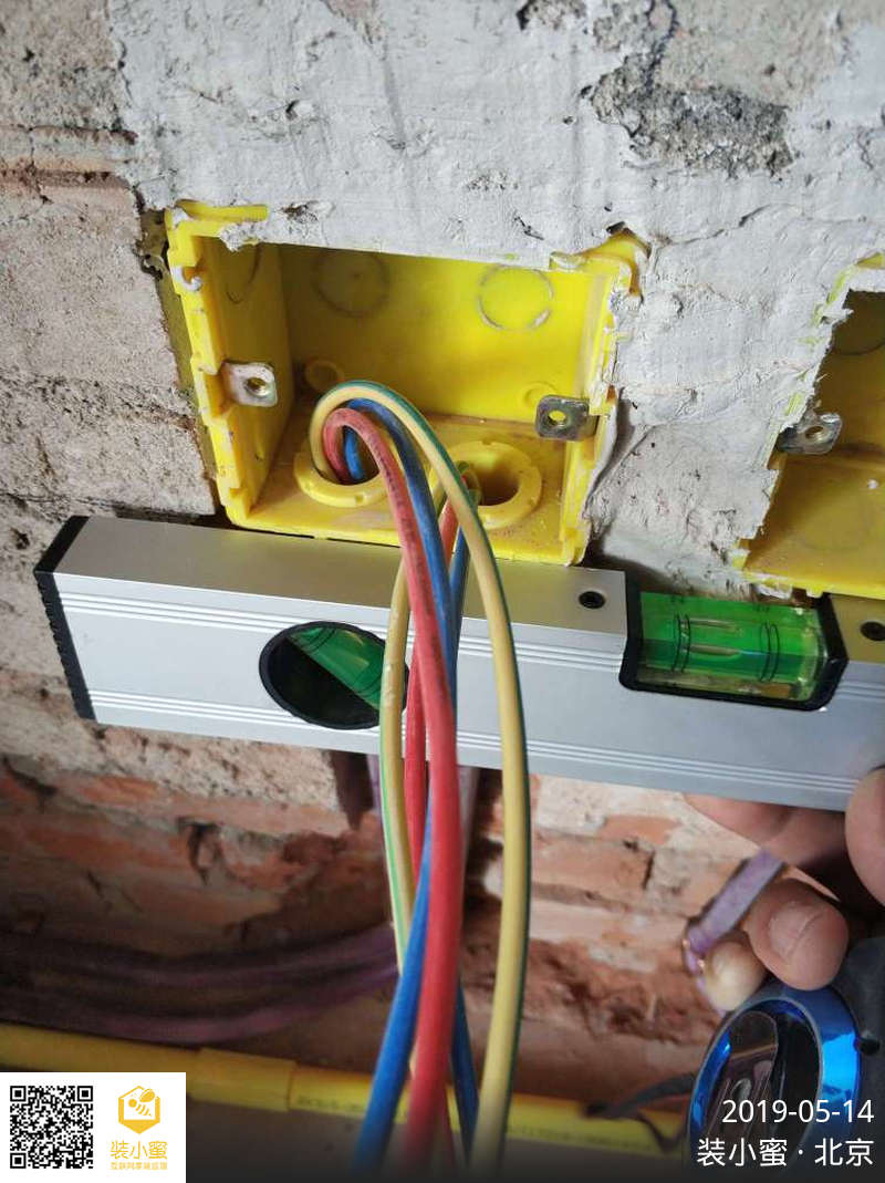

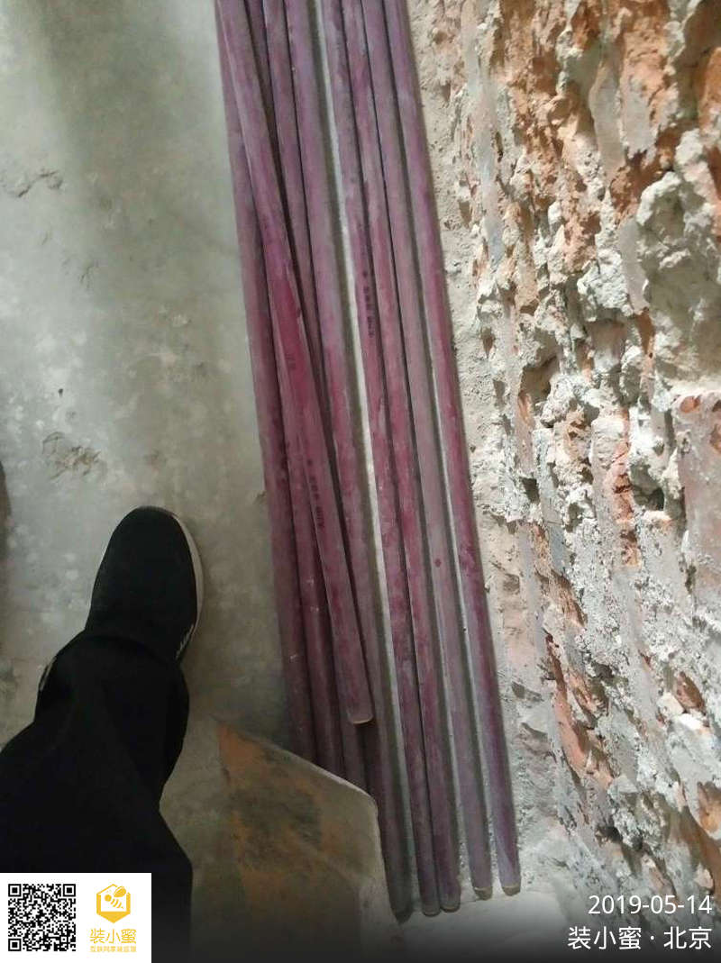

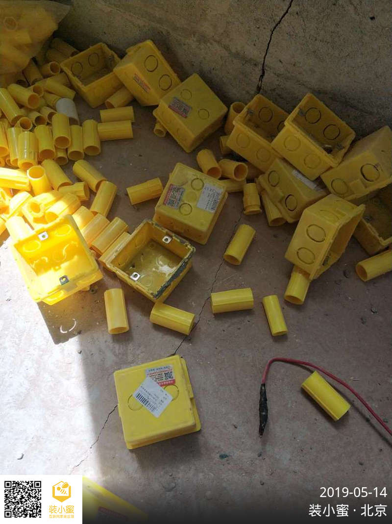

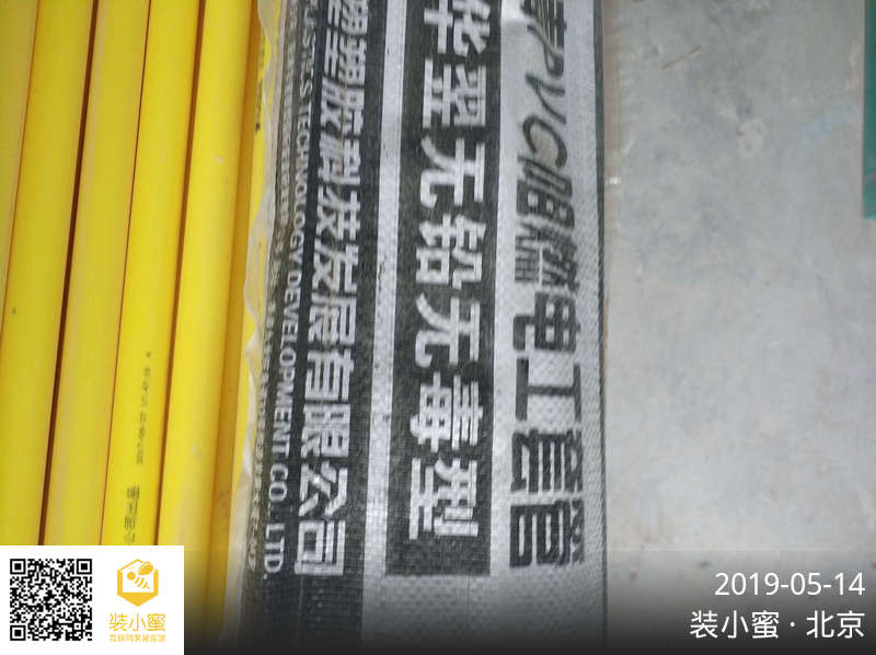

1.已进场电管和暗盒,品牌相同,颜色不相同,现场告知用户,用户已认可。

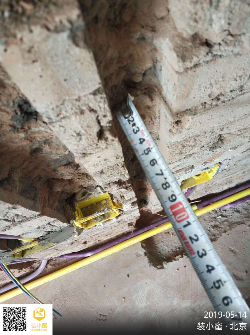

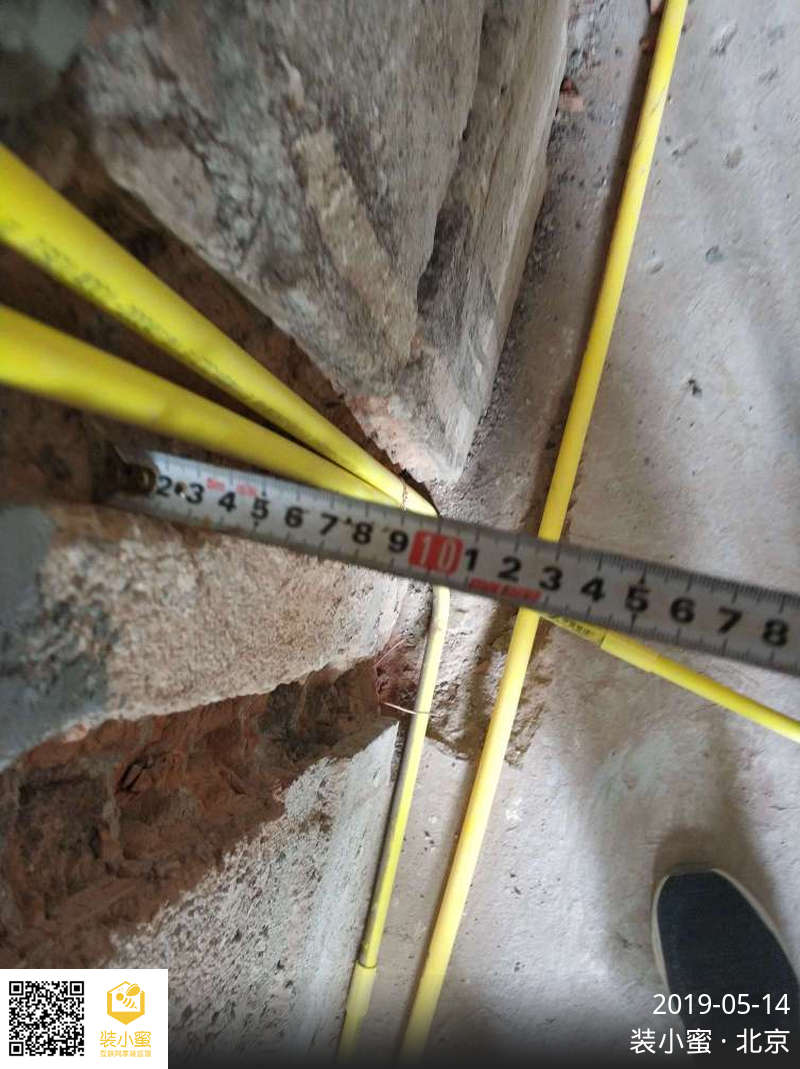

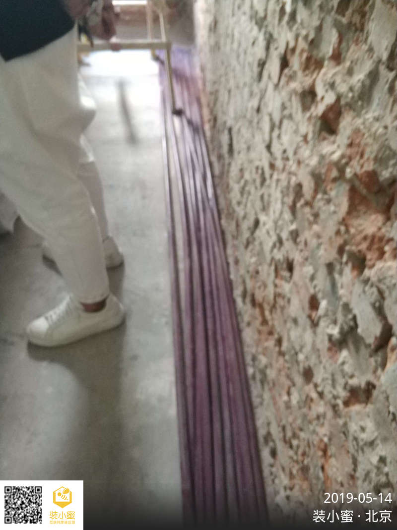

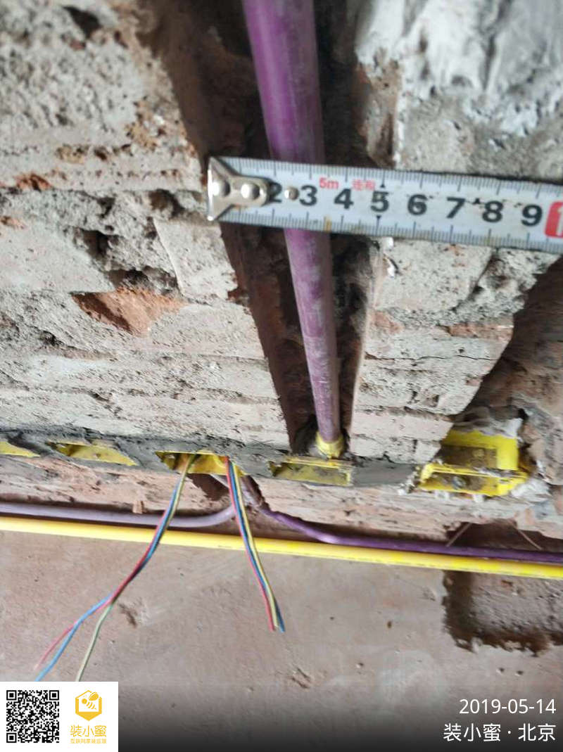

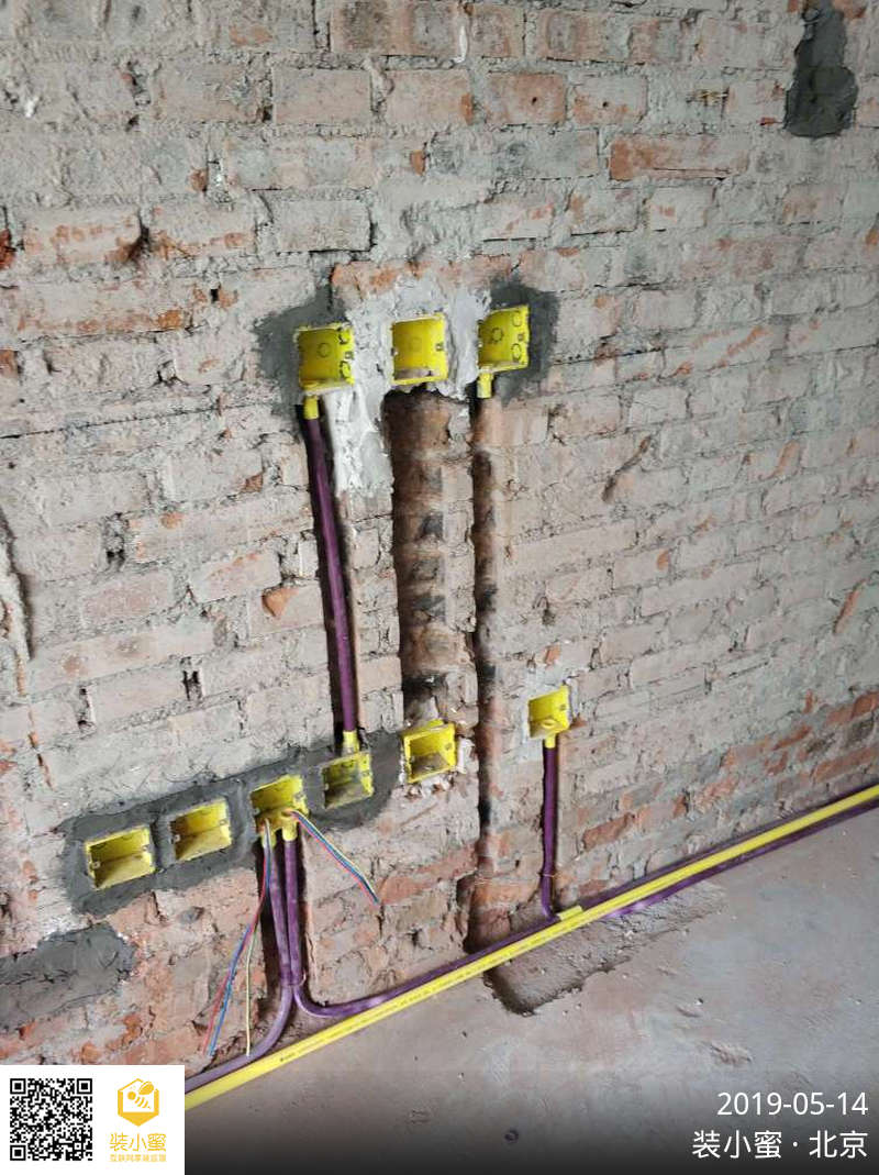

2.现场电管相邻较近,已告知施工方后期加强处理,施工方已现场答应。

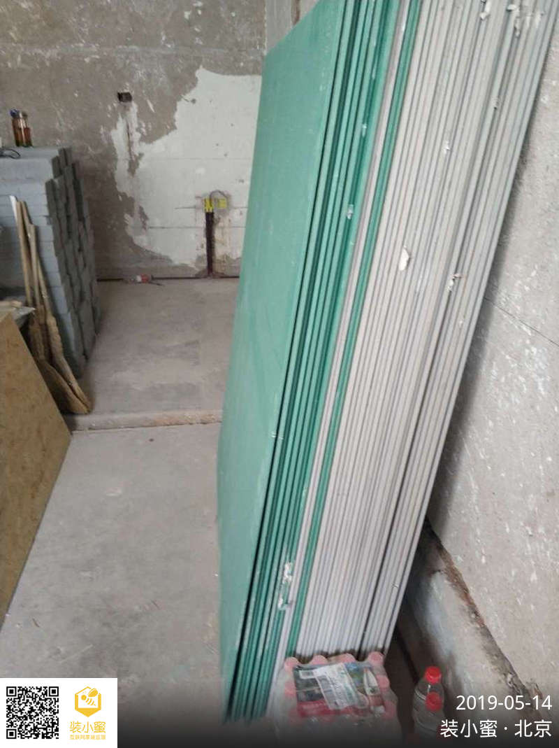

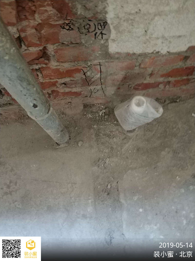

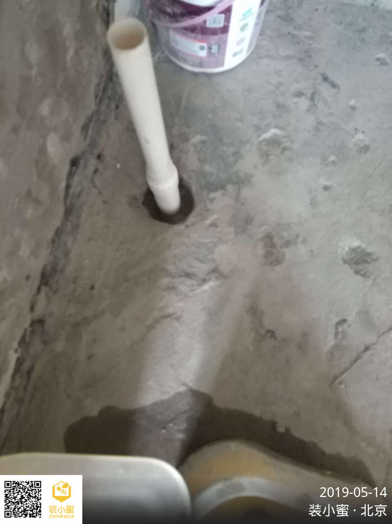

3.卫生间有新布下水管施工,需布下水管前,做防水施工,已告知施工方,施工方已答应整改。
以上2,3项我会在下次上门期间进行复查。

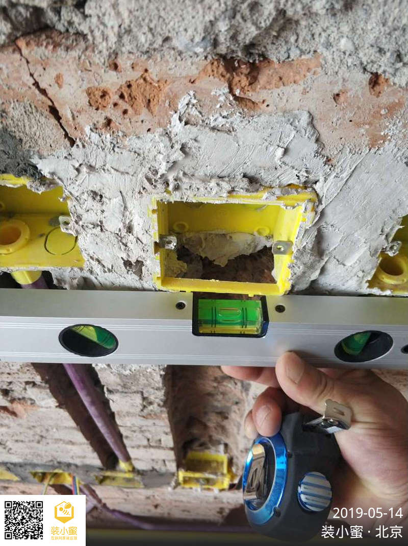

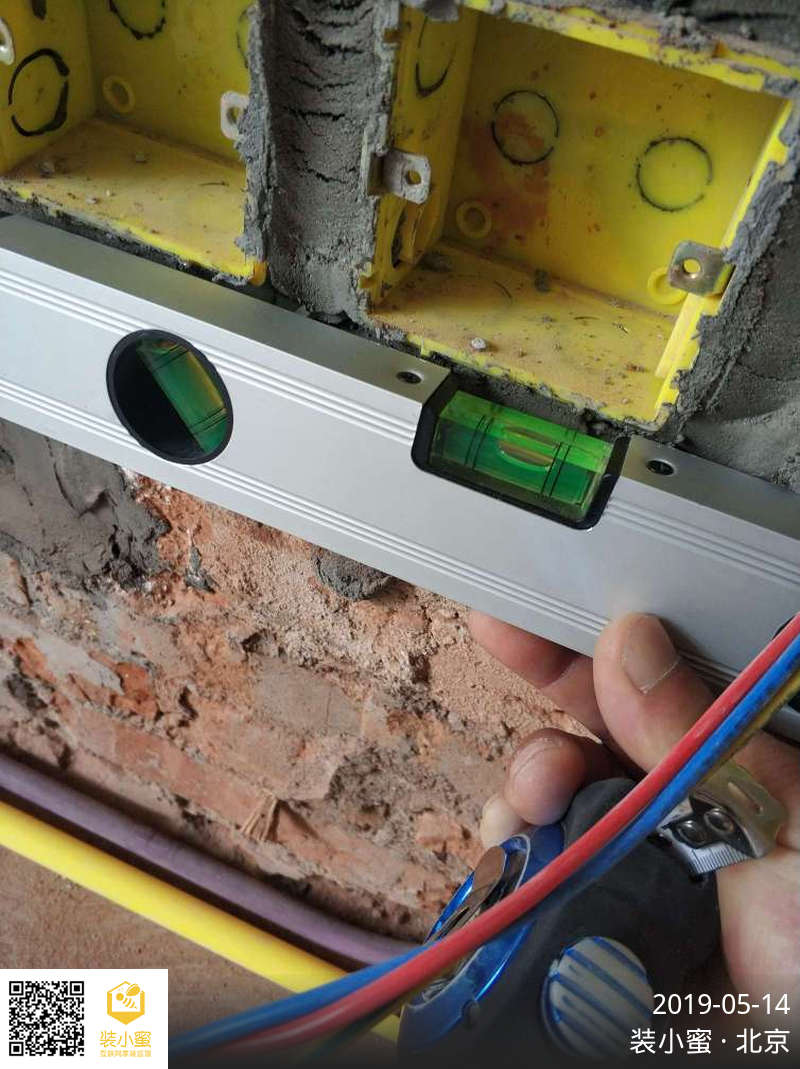

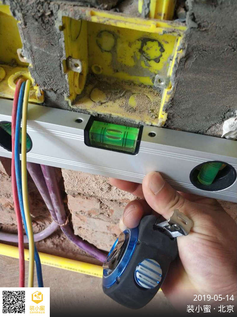

水平标准线已弹,水平检测正确
水平标准线已弹,水平检测正确
开关高度及定位线已弹,高度检测正确
开关高度及定位线已弹,高度检测正确
插座高度及定位线已弹,高度检测正确
插座高度及定位线已弹,高度检测正确

水电管线的走向设计合理,可以实施

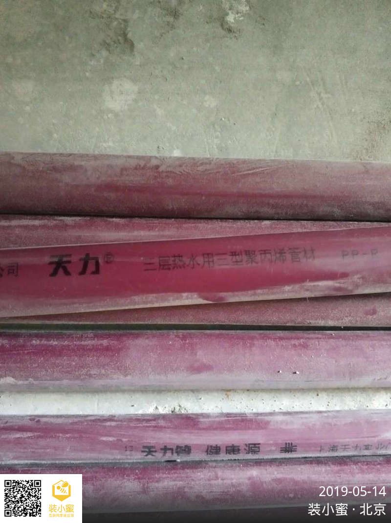

给水点位置与水管安装方案确定,可以实施
开槽平直,符合要求
开槽宽度与深度符合要求

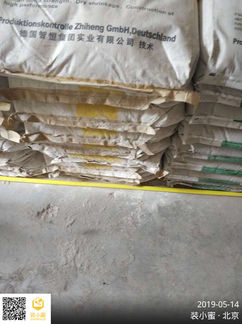

电线
电线管
线盒

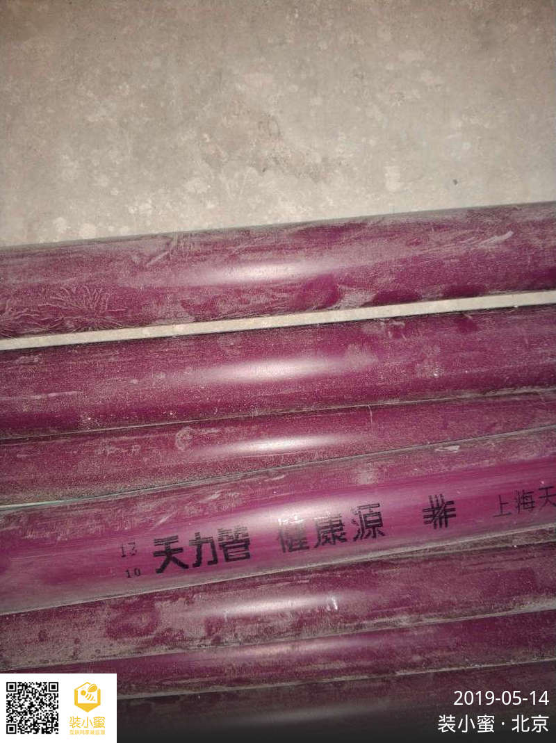

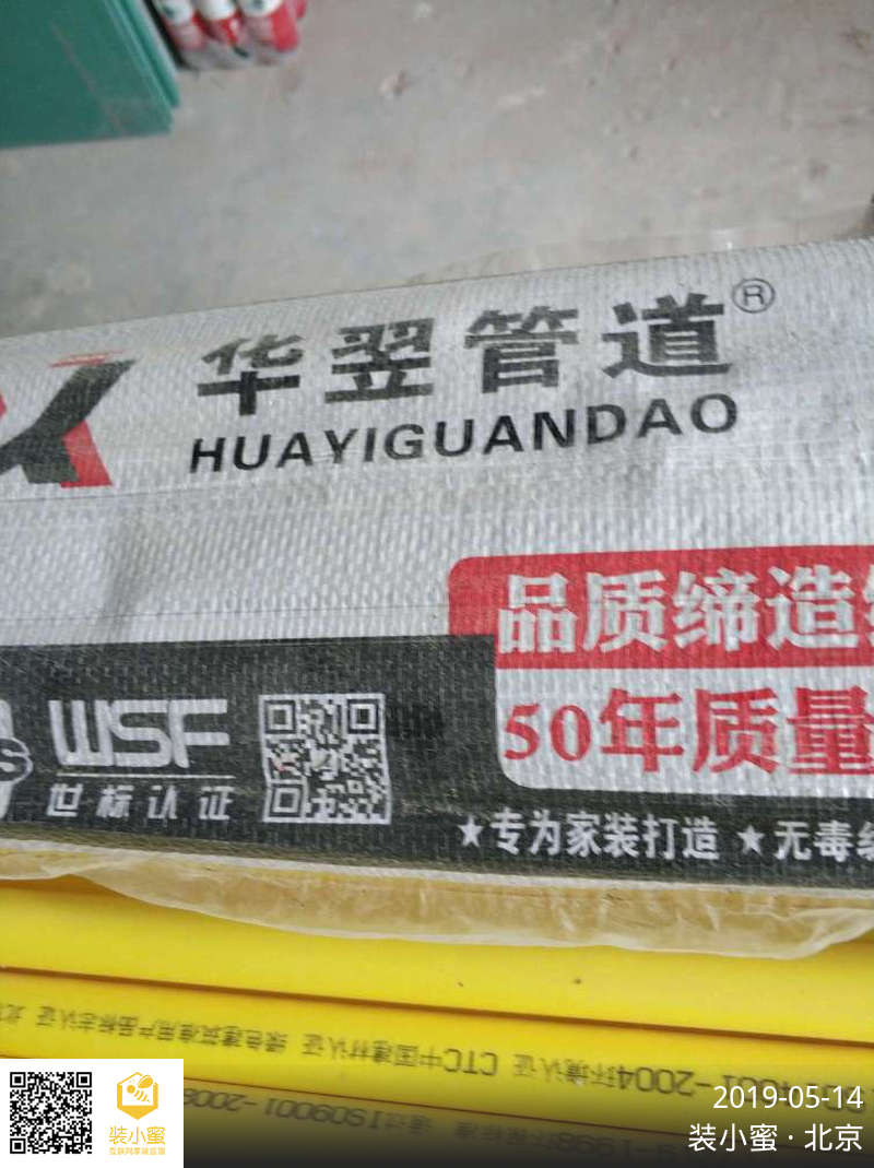

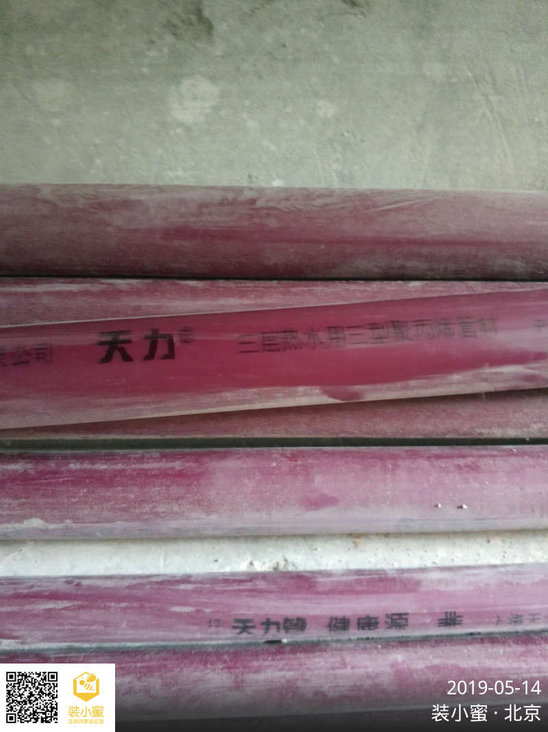

PPR水管

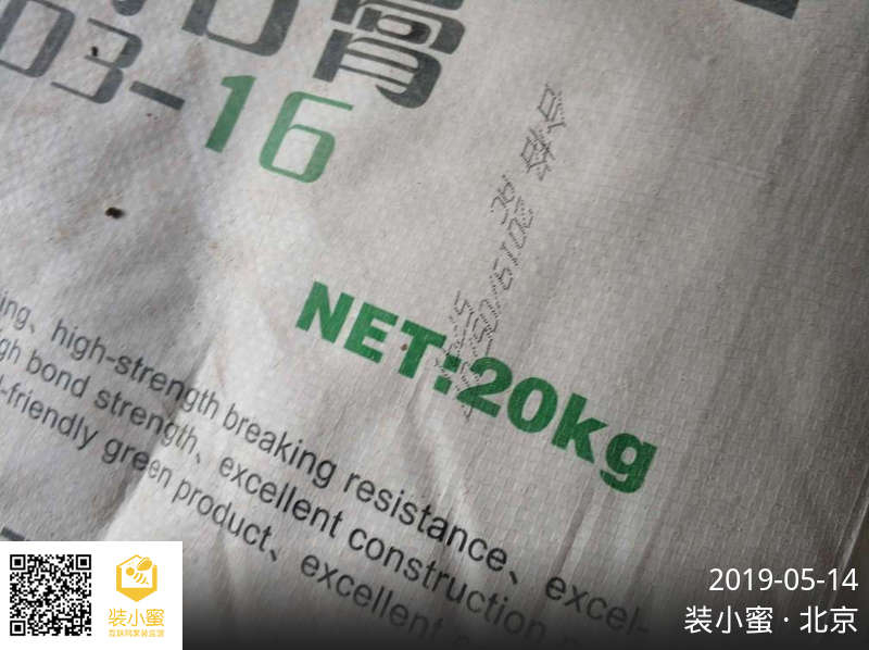

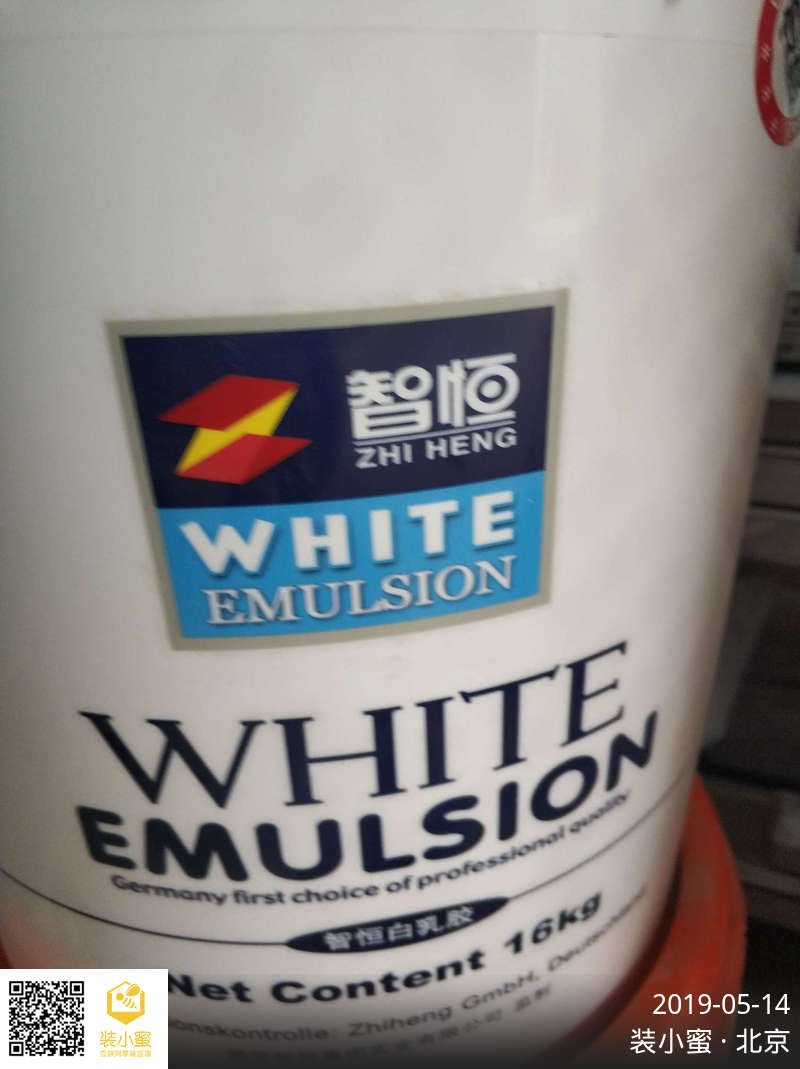

白乳胶
界面剂

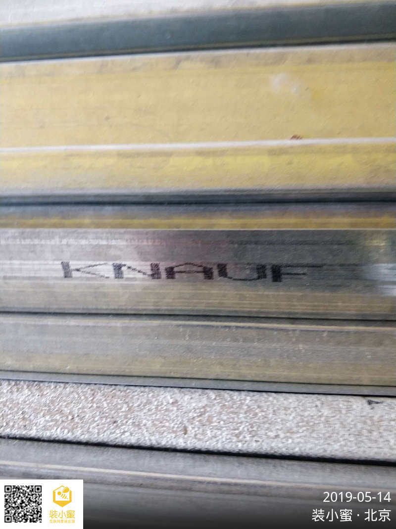

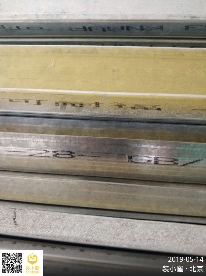

轻钢龙骨

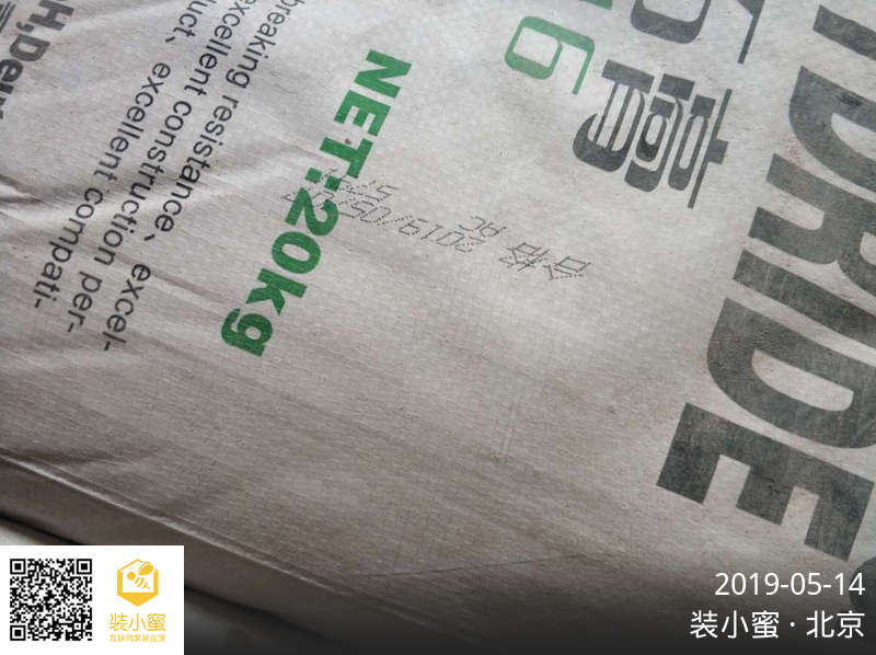

底层石膏

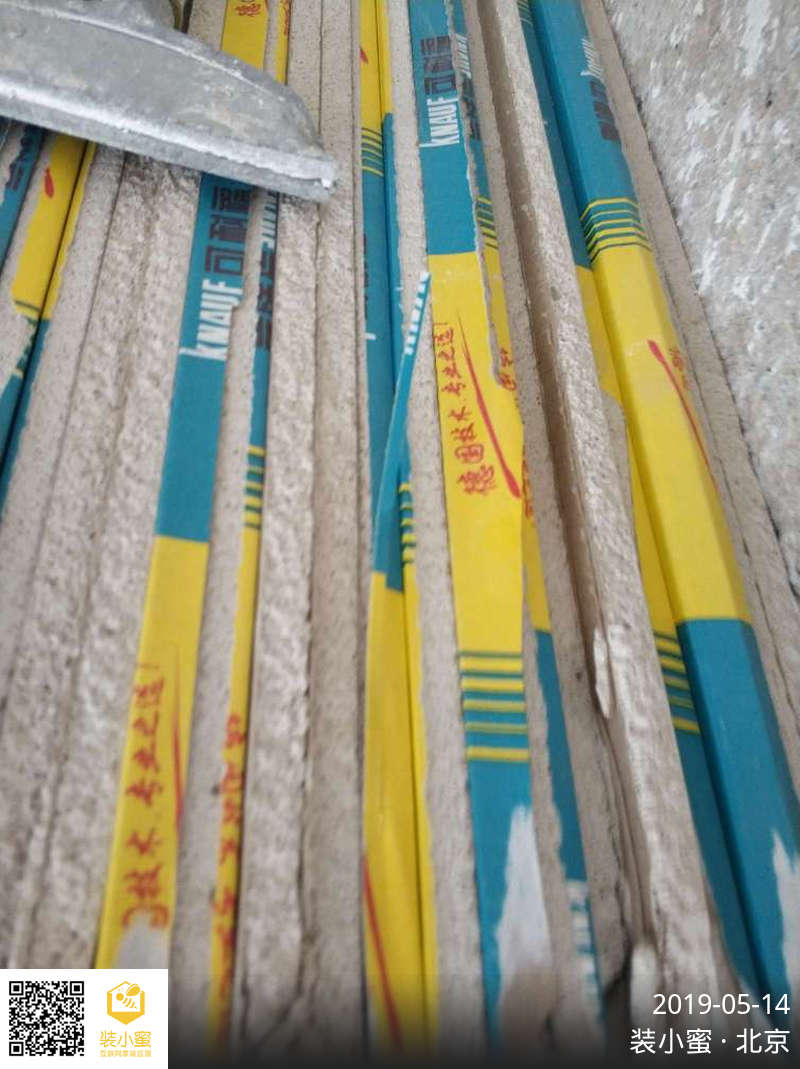

嵌缝石膏

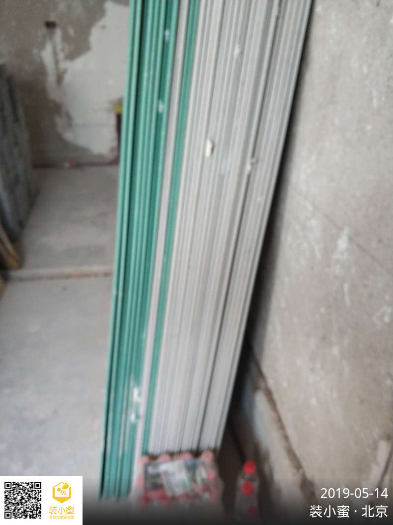

石膏板
