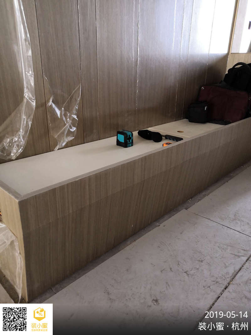

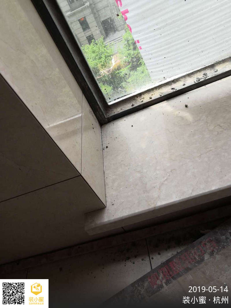

1/客厅与阳台窗台石空鼓,联系厂家处理。

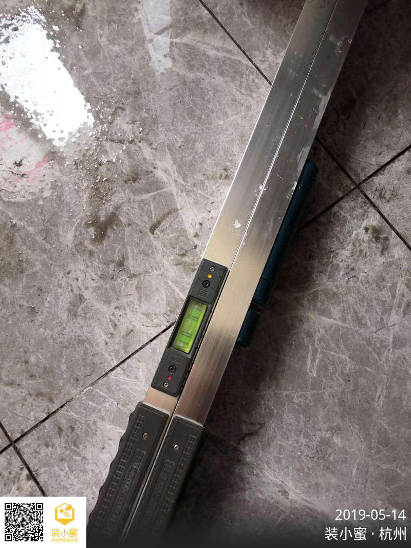

2/次卧右侧墙角不平整,需要处理。

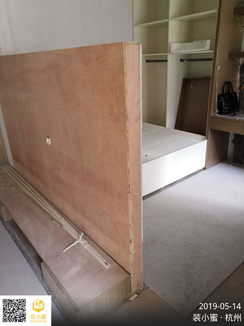

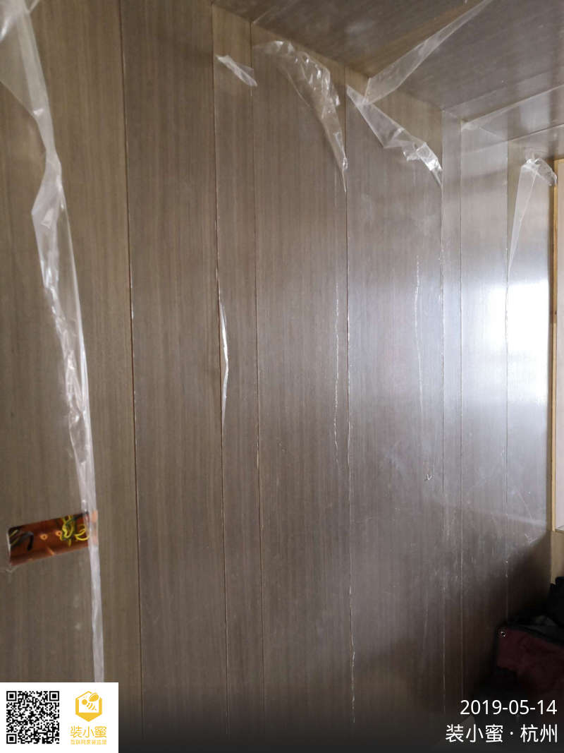

3/木饰面钉眼较明显,需要联系木饰面厂家上门沟通处理方案。

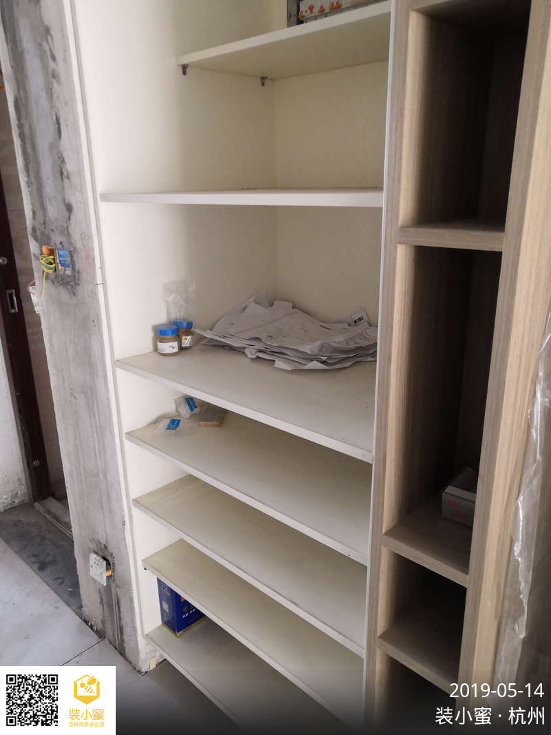

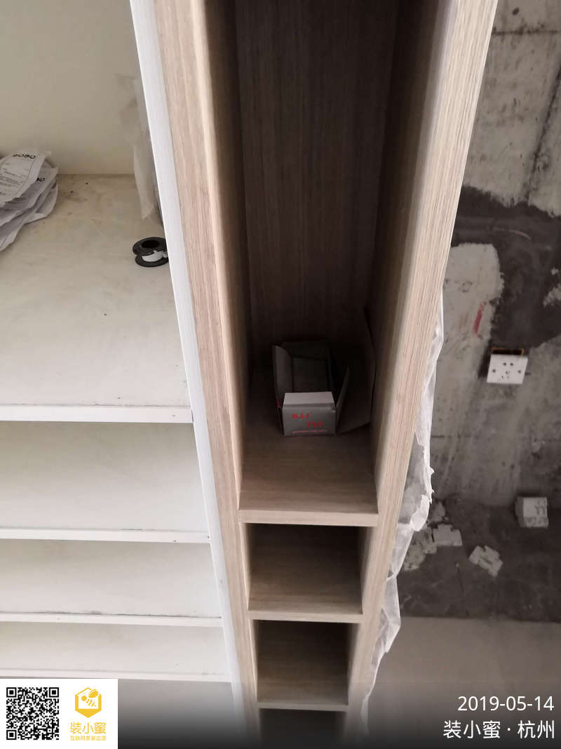

4/石膏板边缘螺钉固质有破损,需要加强处理。

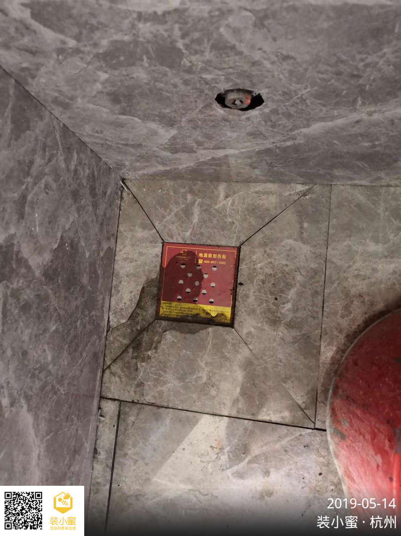

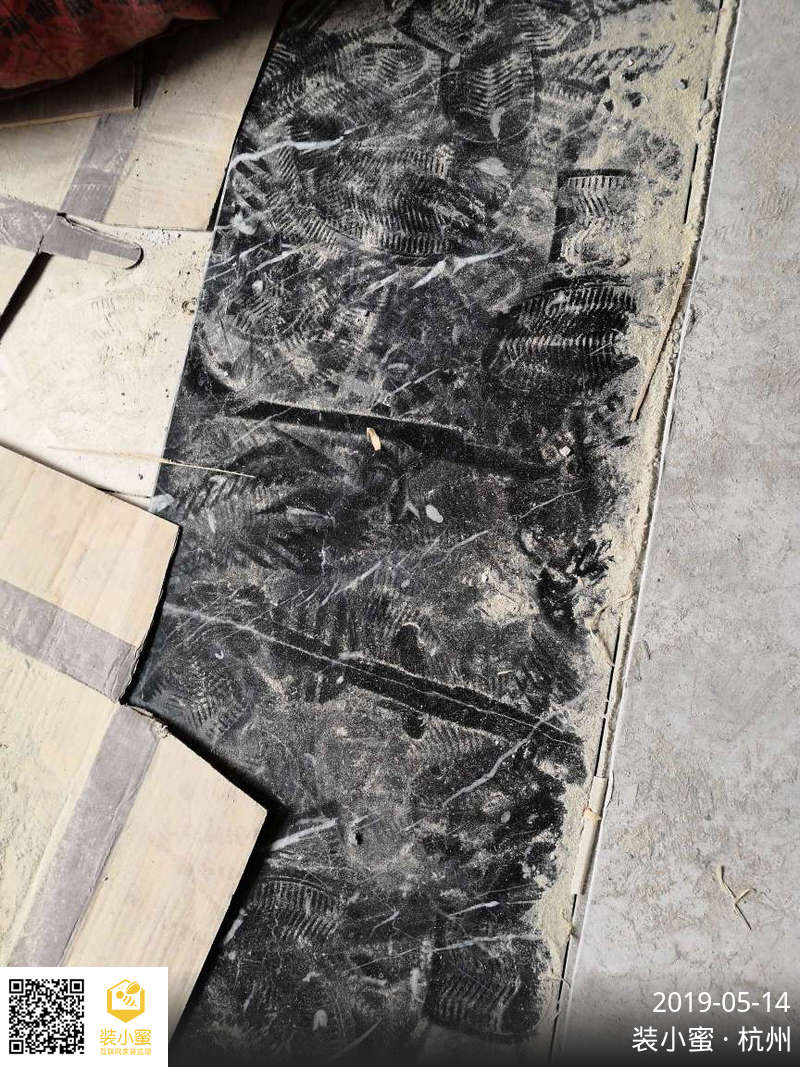

1/瓷砖阳角及石材做好保护,防止磕碰受损。

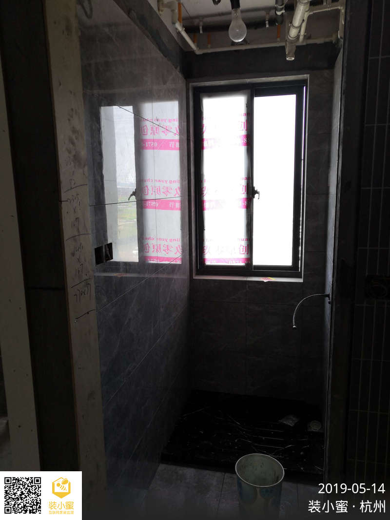

2/在瓷砖水管、线管位置做好标识,方便后期安装。

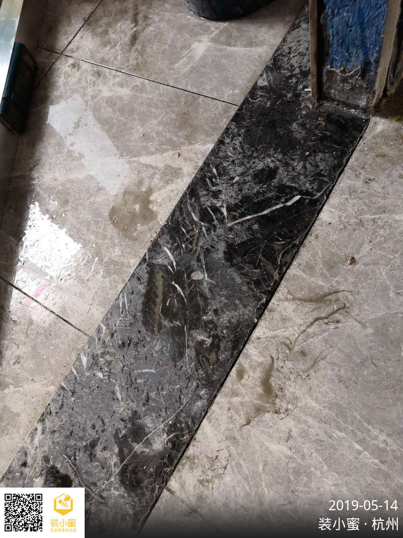

石材表面完整,无明显破损、缺陷

木饰面板花色符合要求
木线条表观质量符合要求
木线条安装施工符合要求

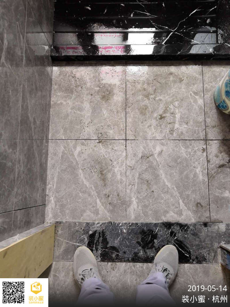

湿区地面砖坡度符合要求
石材表面平整,拼接处理符合要求
石材磨边光滑,加工符合设计要求
窗台石细部加工符合要求
