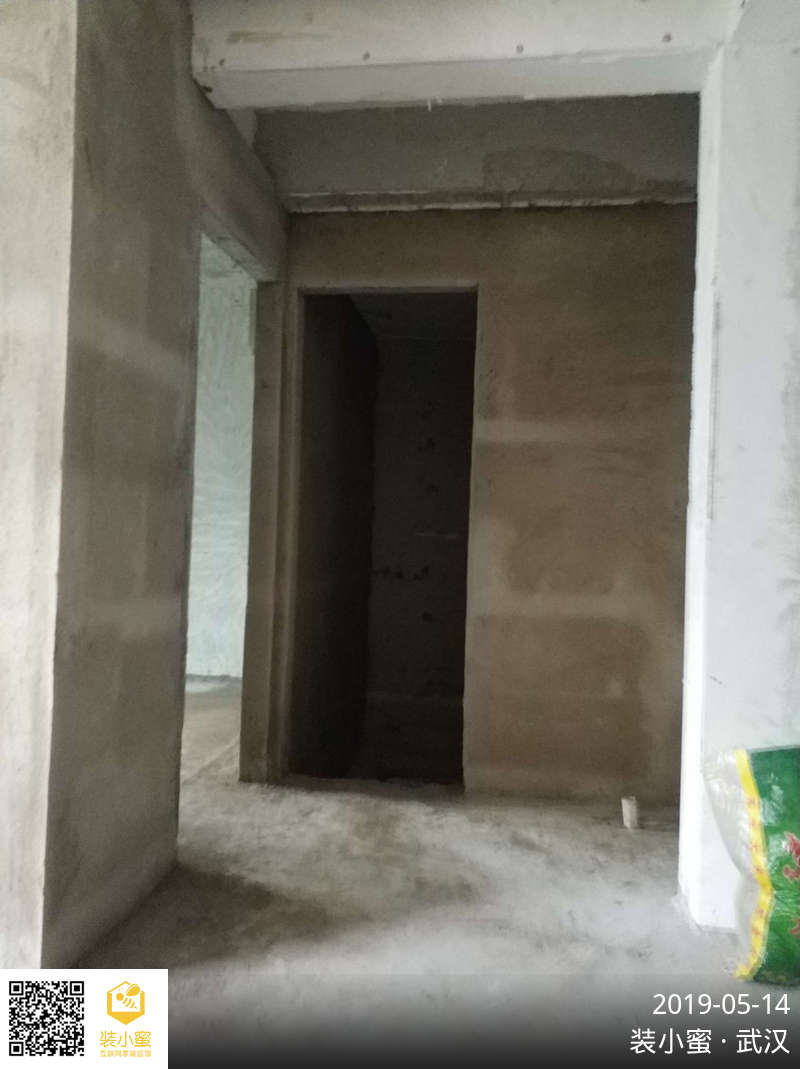

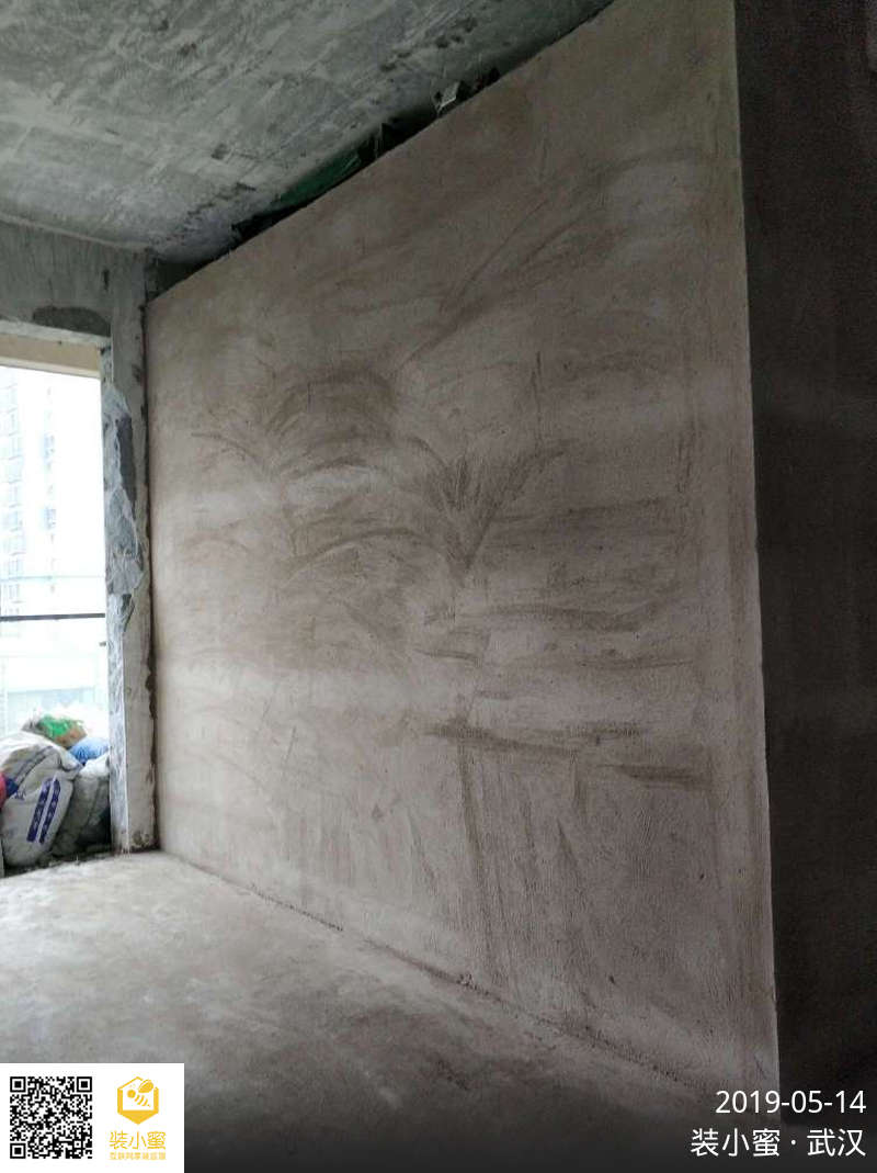

新砌墙体已粉刷完成
1)原房的中央空调需要联系物业专业人员上门检查,建议在专业人员的指导下,全部换新线。
2)卫生间的干区地面需要铲除原始找平层。
3)主卧的空调排水管需要重新接管安装。
