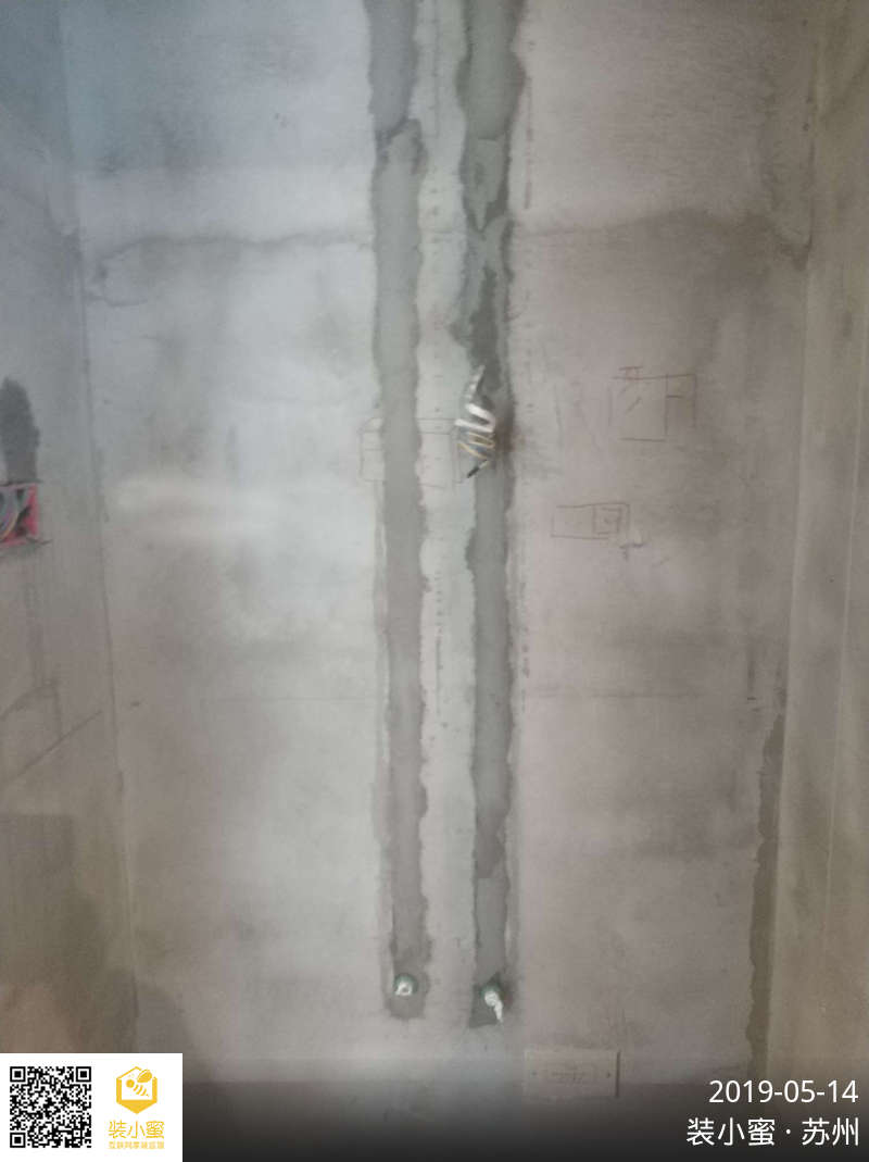

经绝缘检测:导线绝缘性能合格

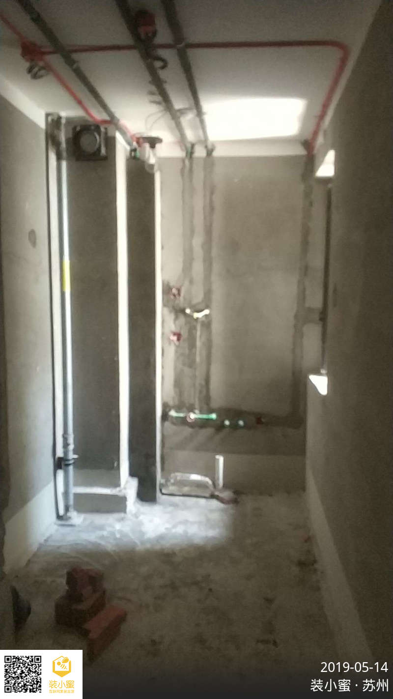

下水管道经通水试验,排水畅通
下水管道经通水试验,排水畅通

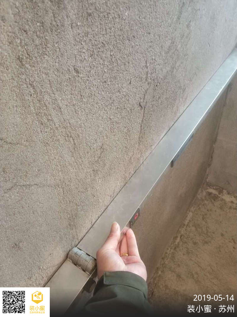

墙面基层表面基本平整
开槽部位修补施工符合要求
