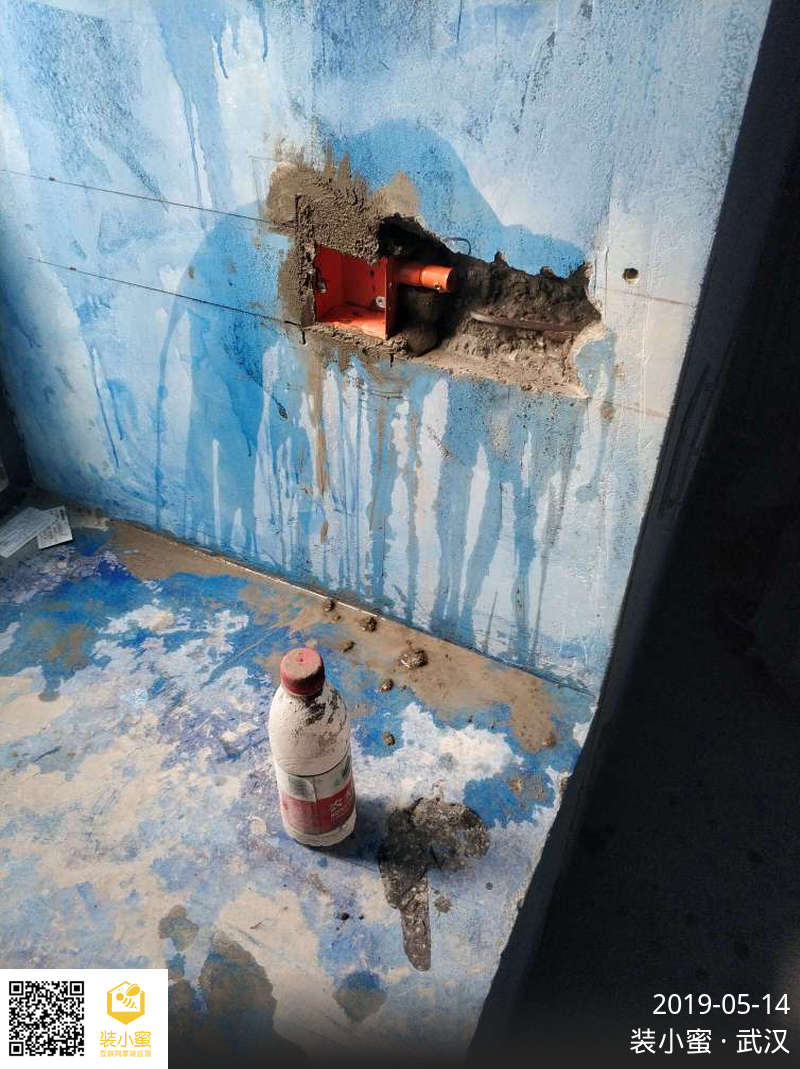

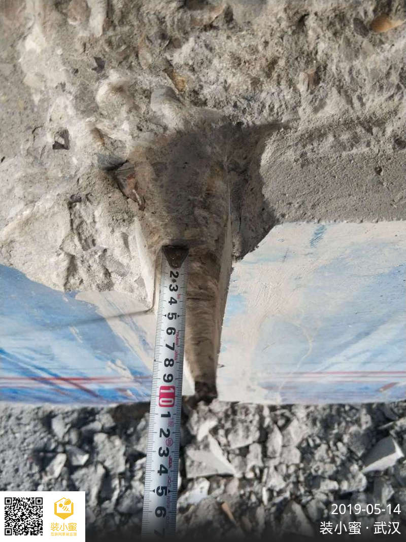

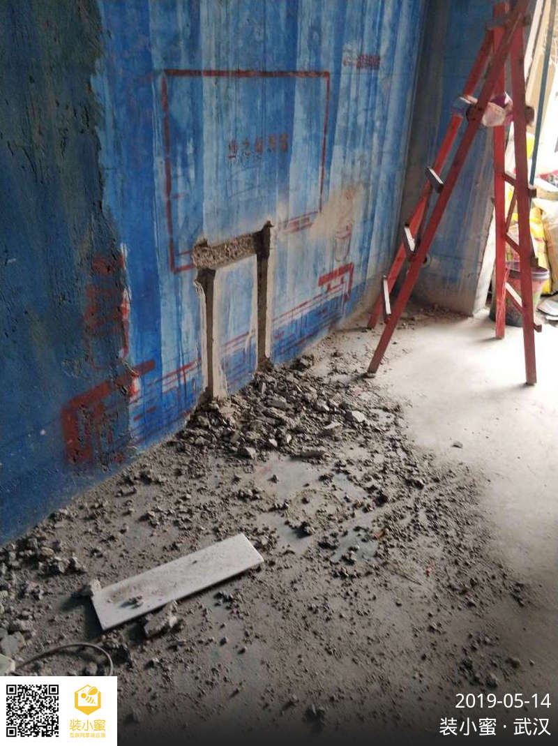

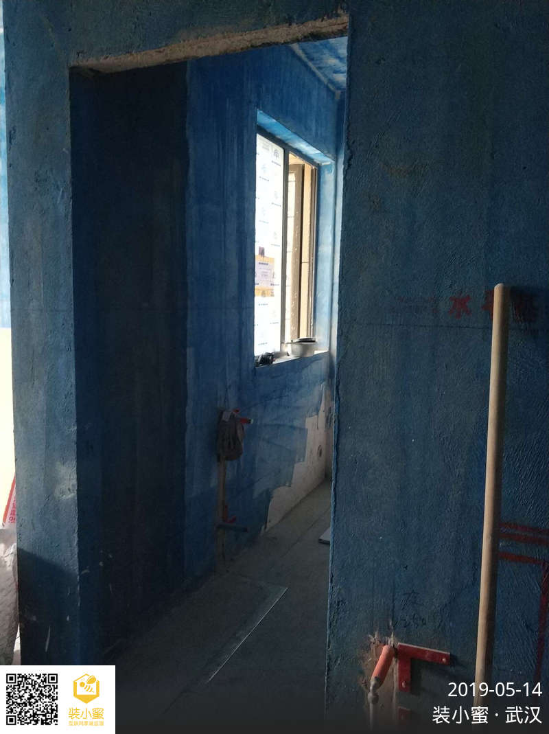

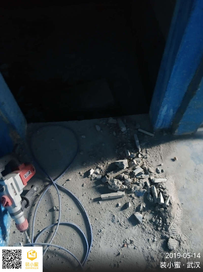

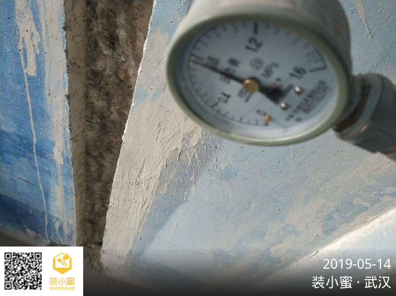

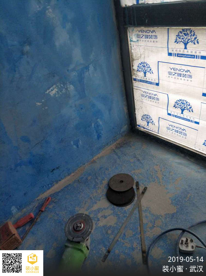

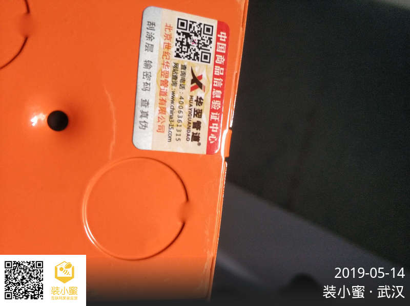

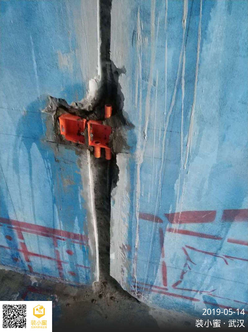

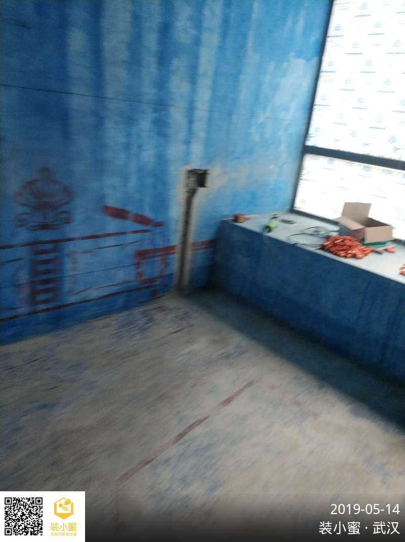

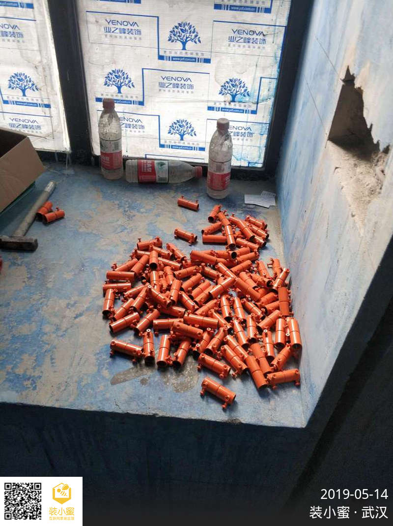

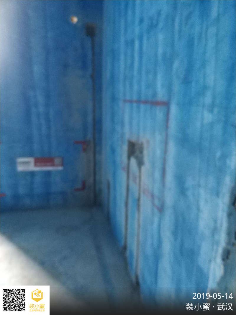

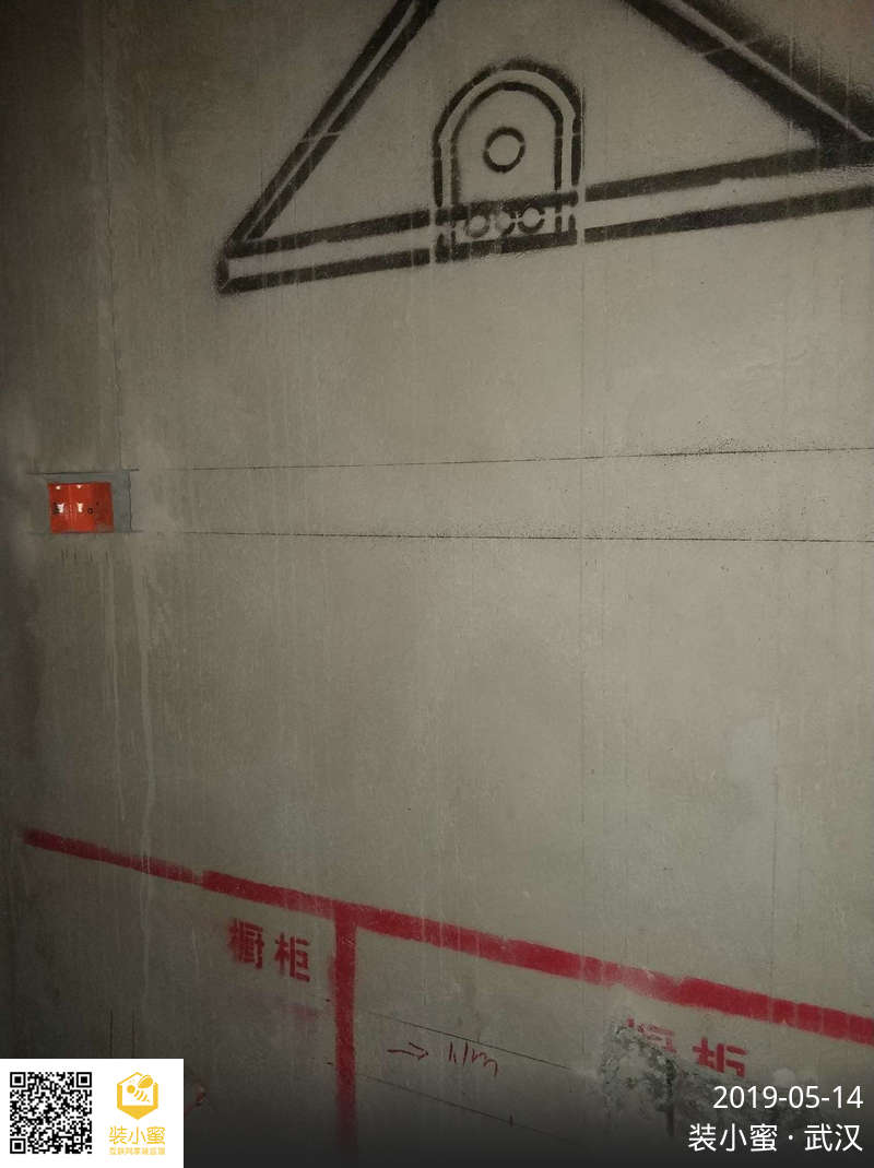

水电墙面管槽已施工(施工方工艺,金属套管,地面不开槽),水电材料进场,水电工预埋底盒施工。
进行检查水电材料工作。

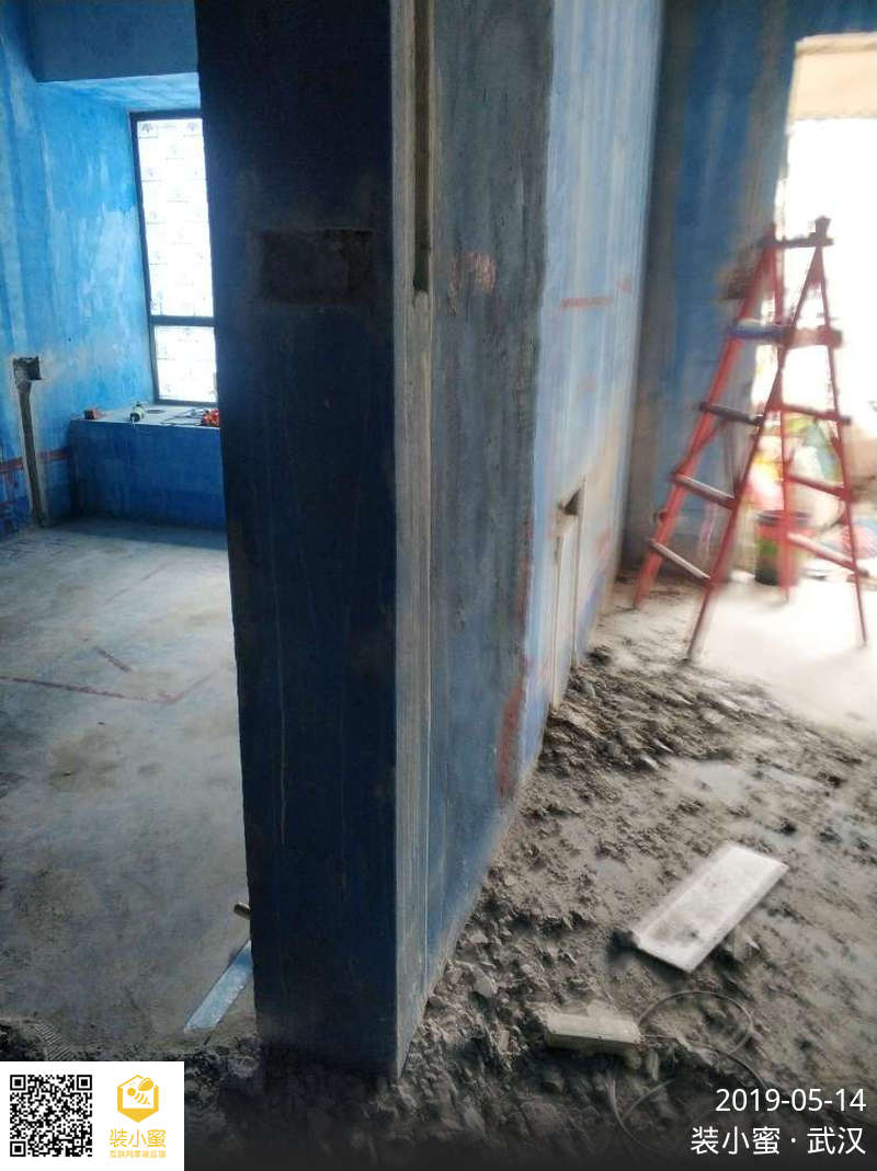

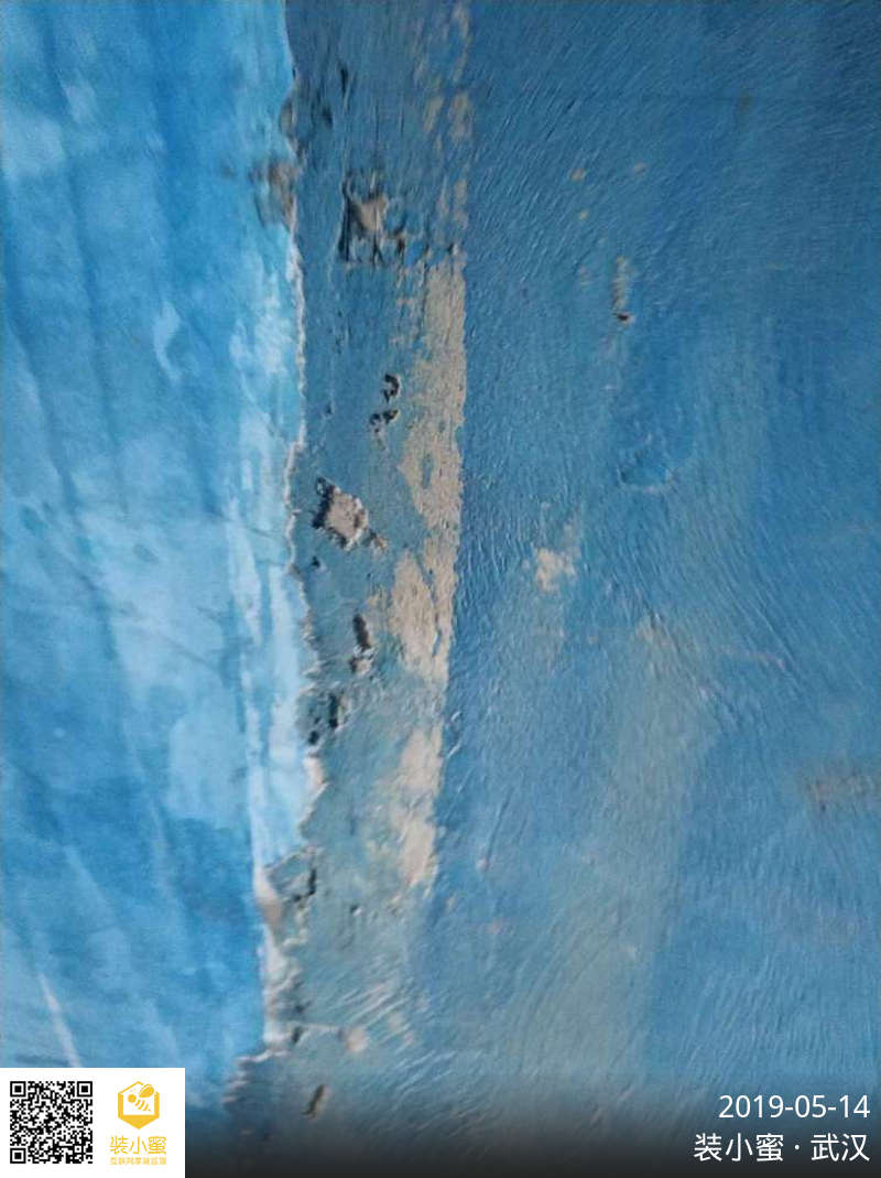

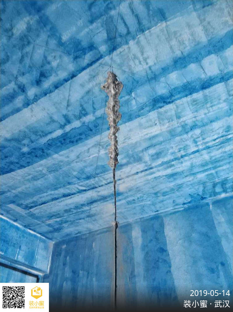

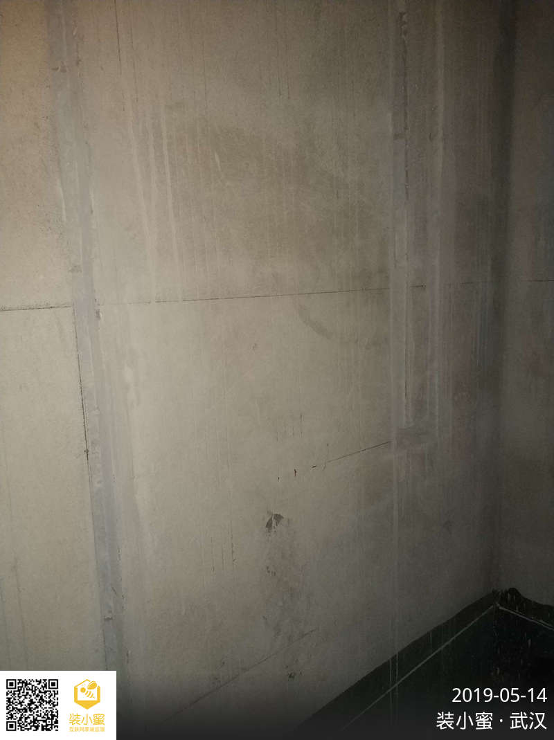

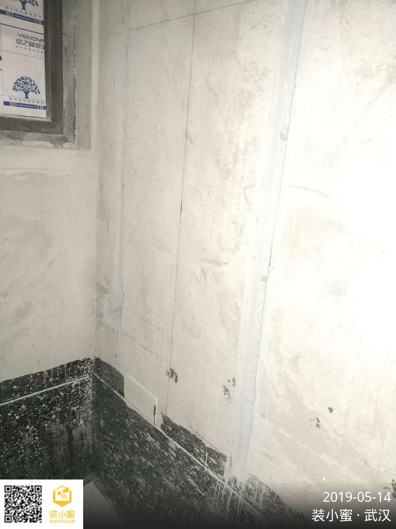

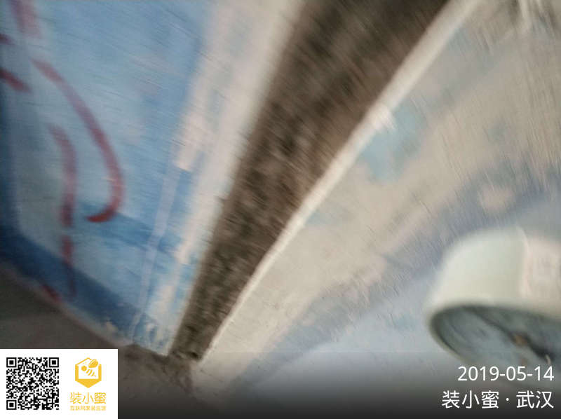

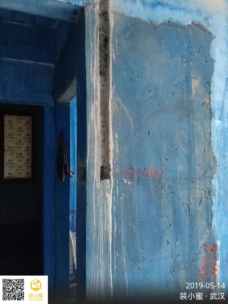

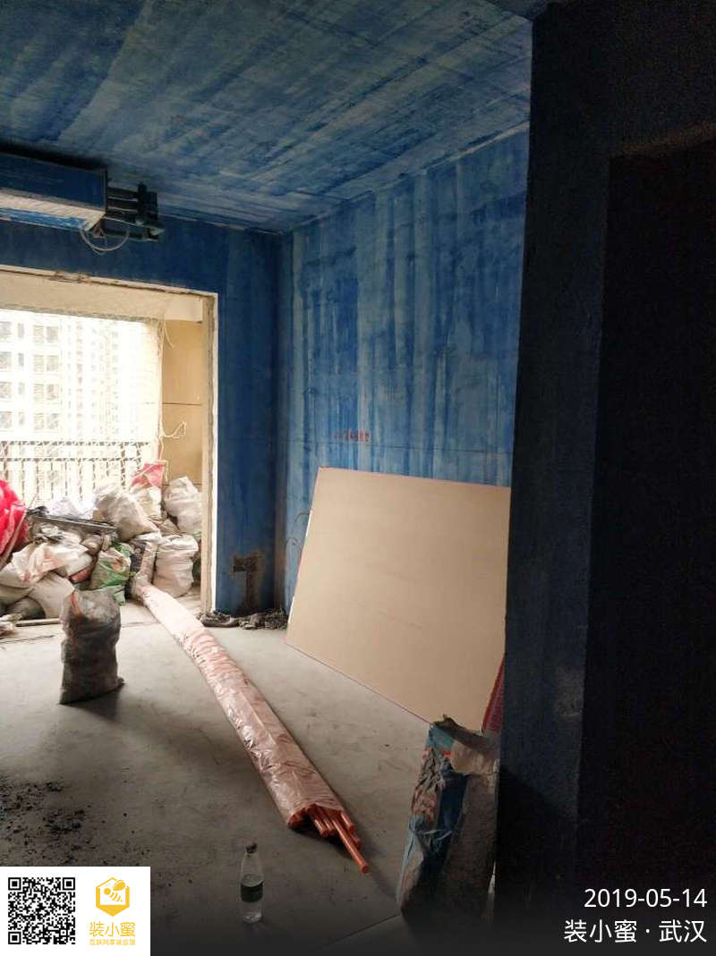

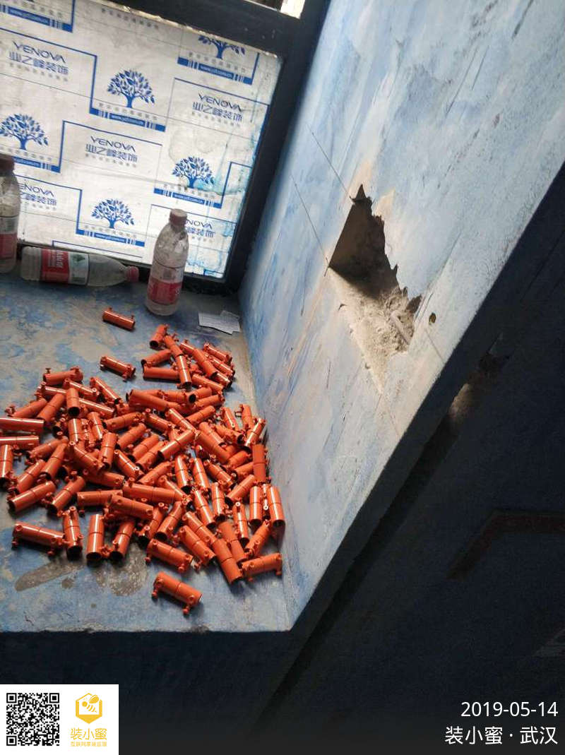

1.新砌墙,墙面不平整,不垂直处,项目经理后期油工修正处理。墙地面空鼓物业未处理,水电验收后,需施工方修补处理。飘窗处,水印待观察。

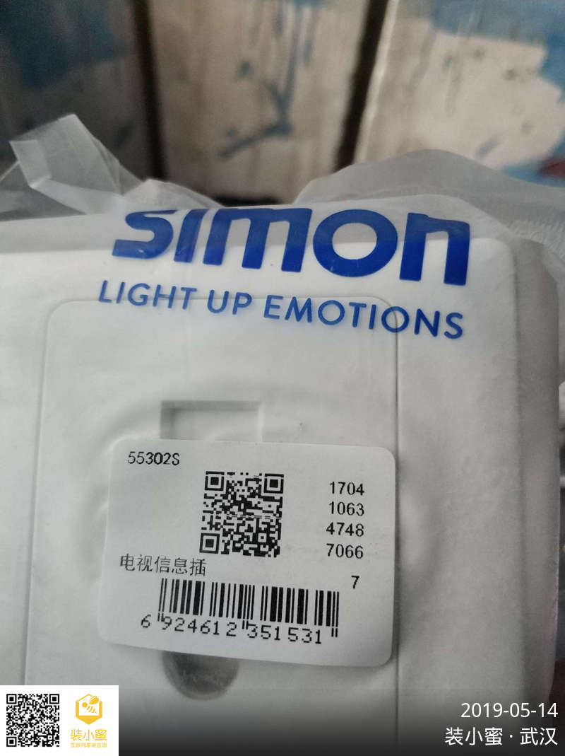

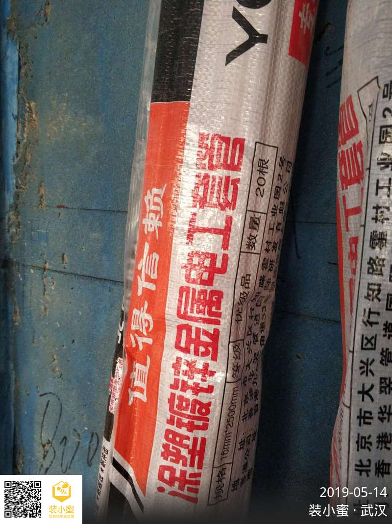

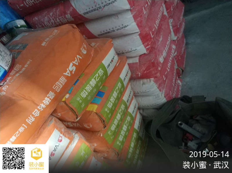

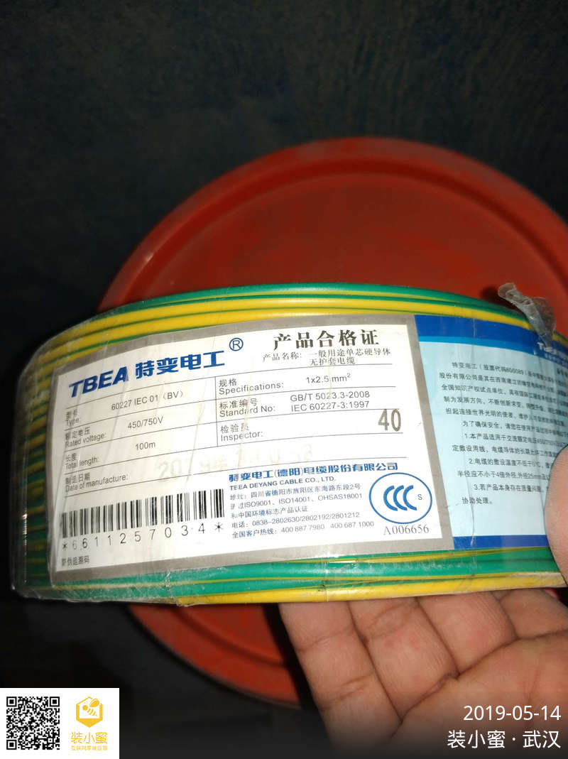

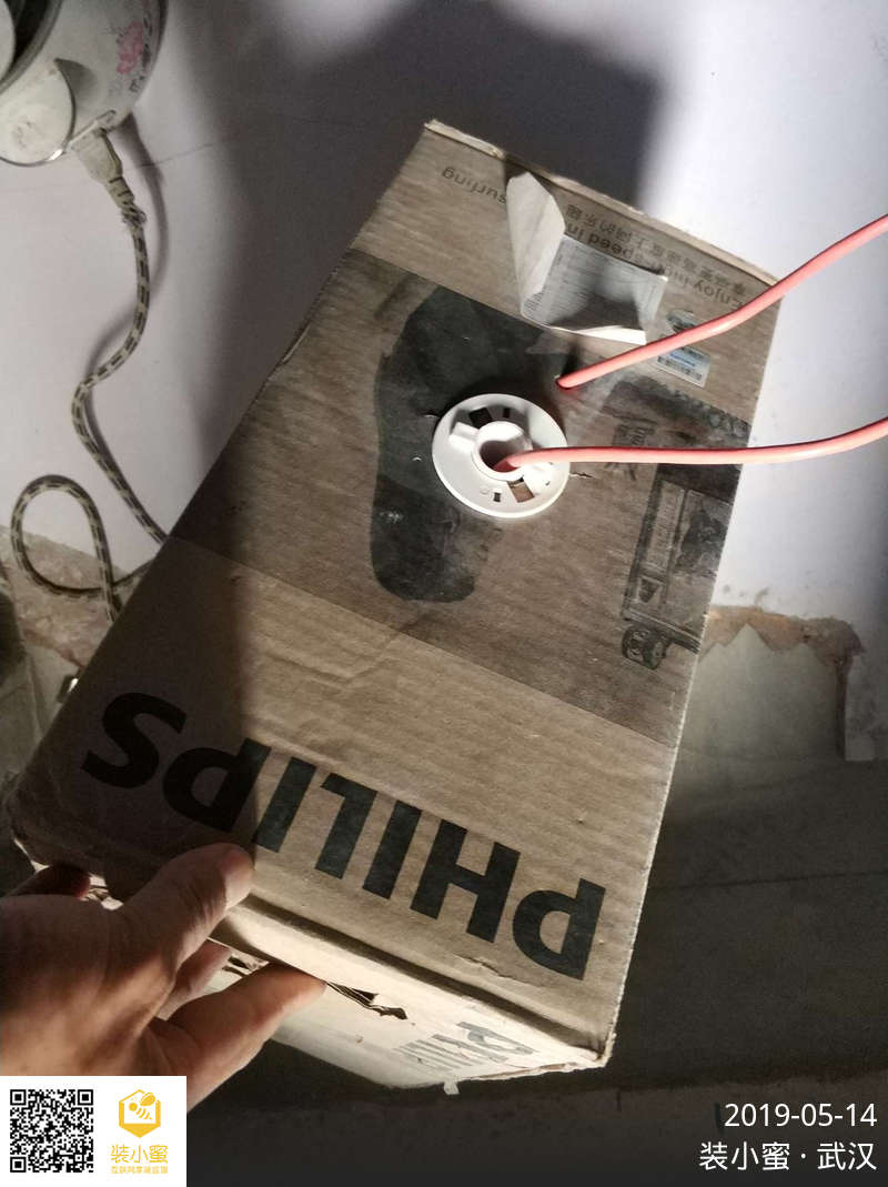

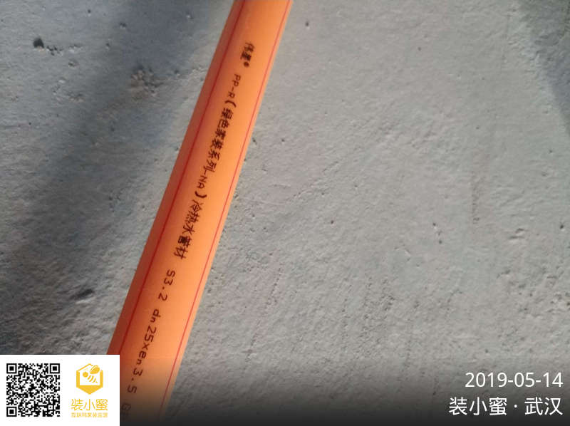

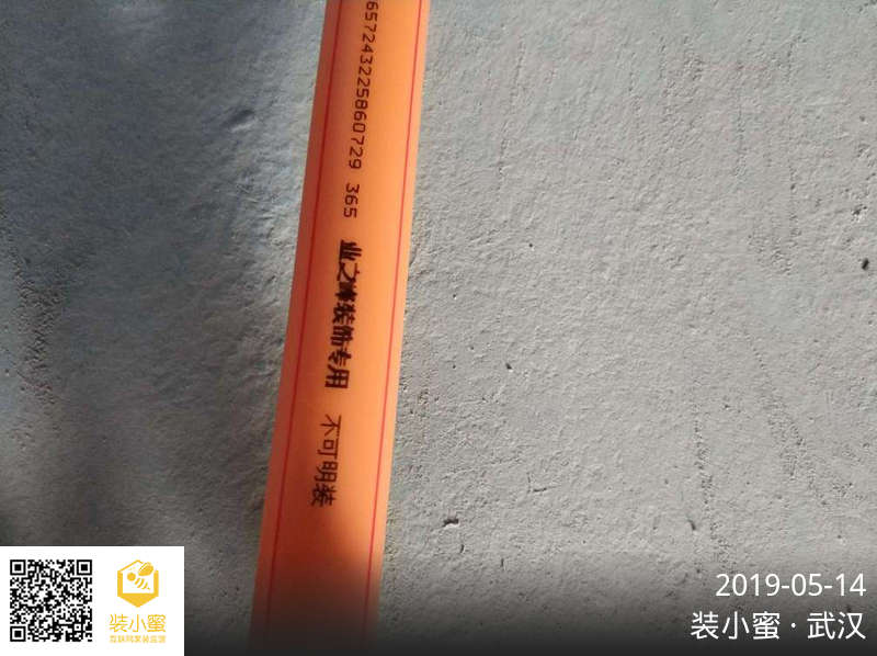

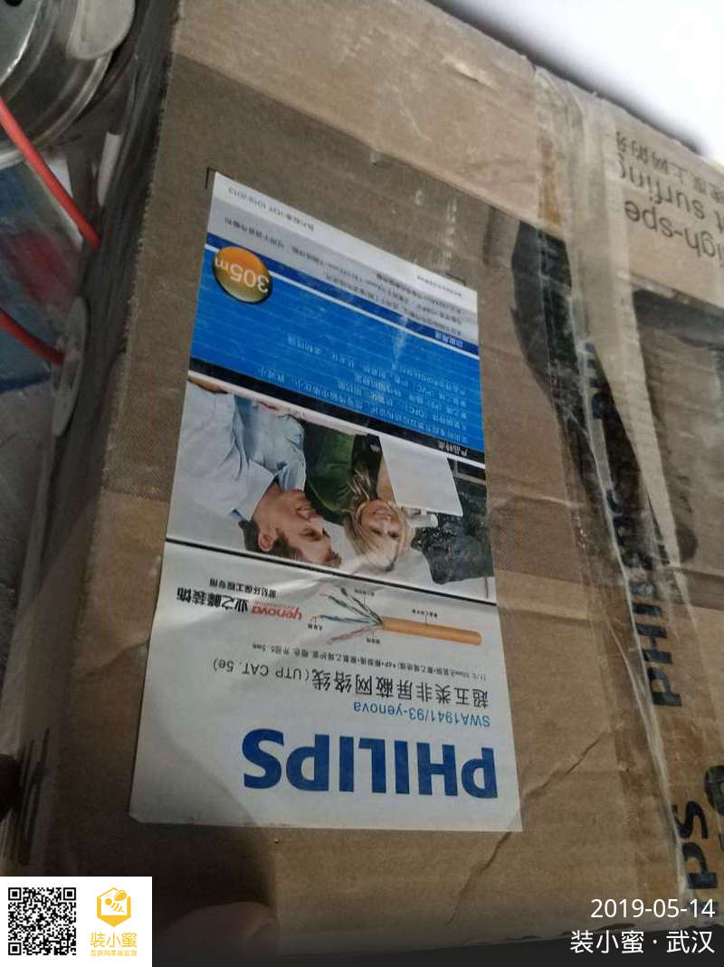

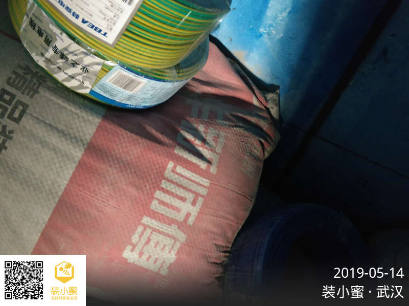

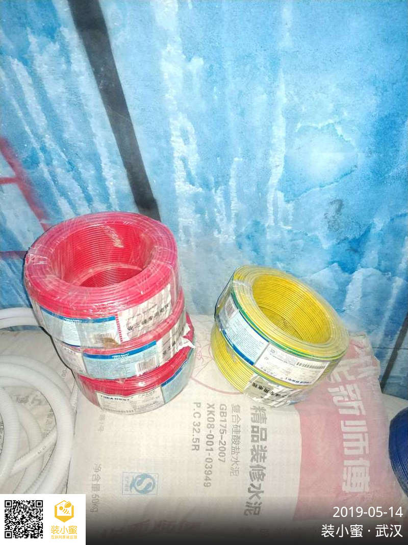

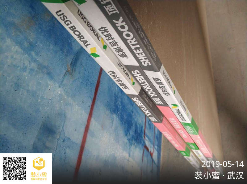

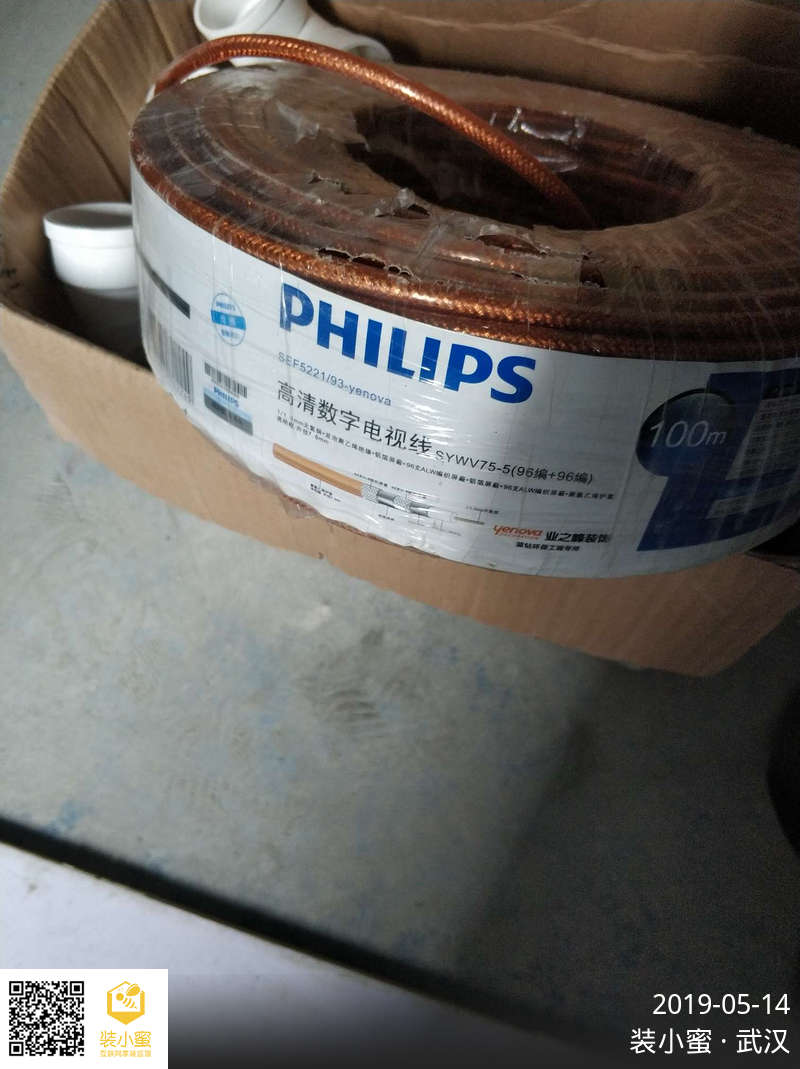

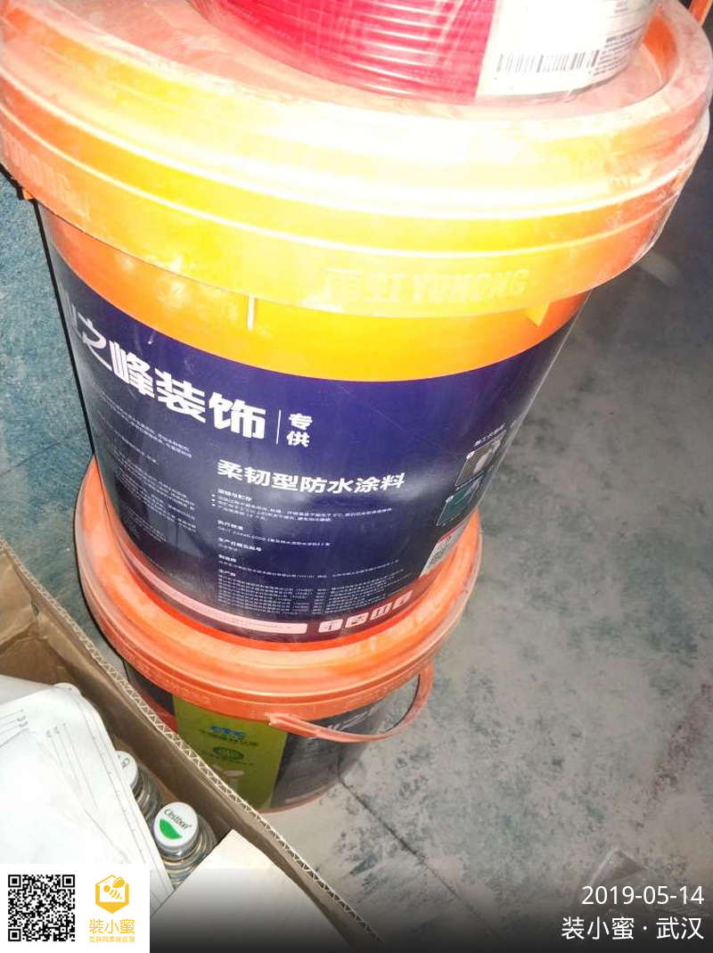

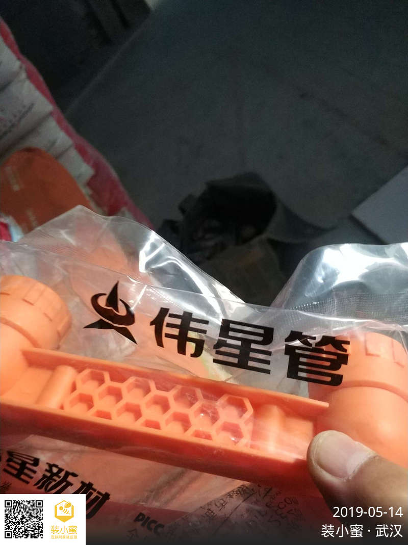

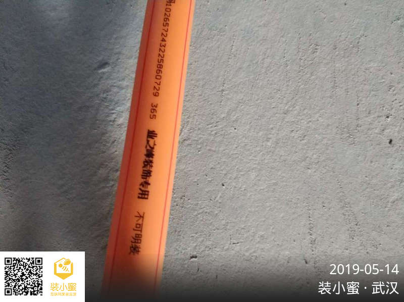

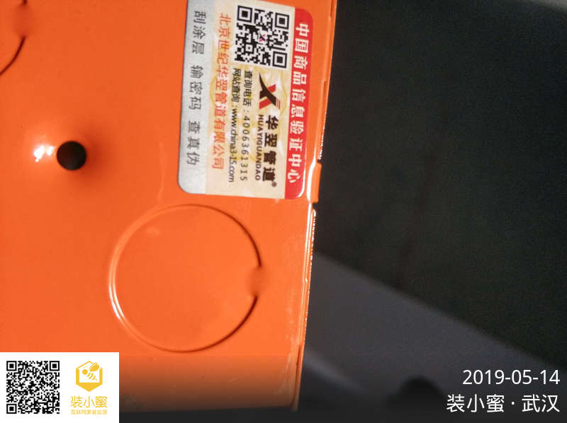

2.检查到场材料,特变电线,伟星ppr水管及管件,业之峰专供金属套管,东方雨虹防水及瓷砖胶,飞利浦超五类非屏蔽网线,符合报价单。

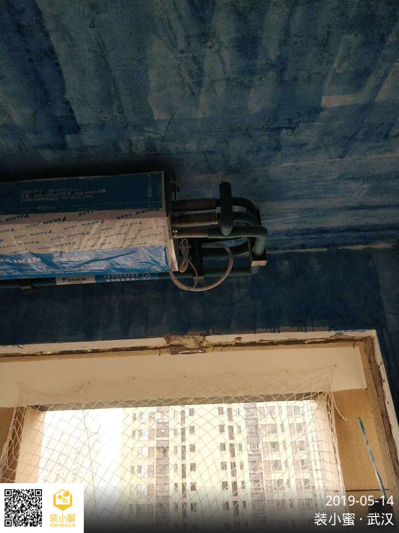

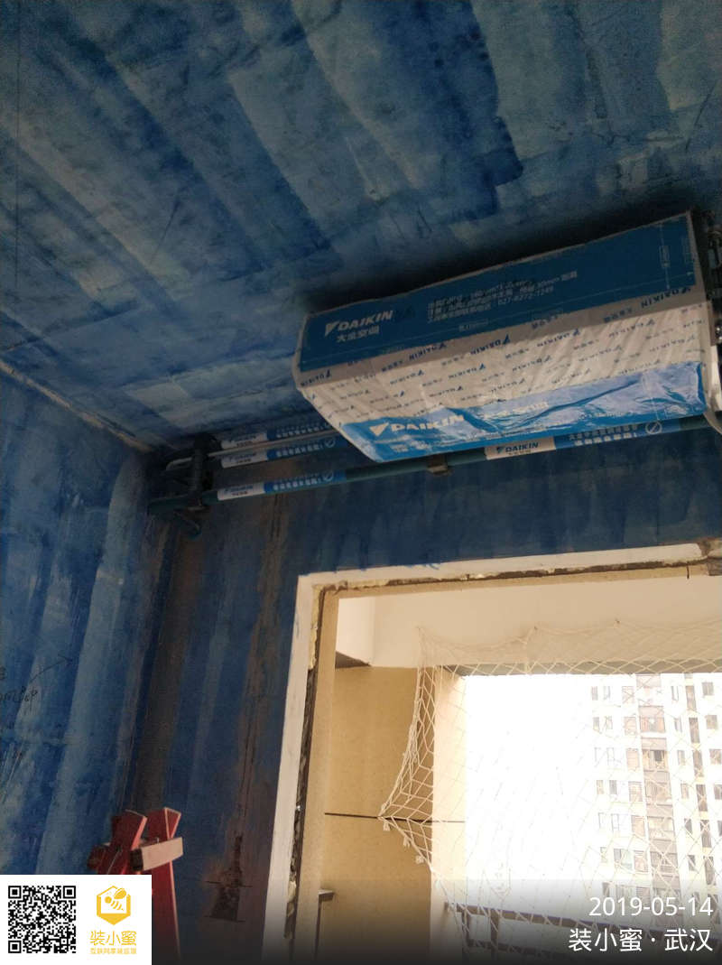

3.与水电工沟通,一管套三线,厨房,卫生间,空调4平方,其它2.5,吊顶内热水,需套保温管(水电工:施工习惯未套保温管;需客户与施工方沟通)。排水尽量用斜三通及45度弯。

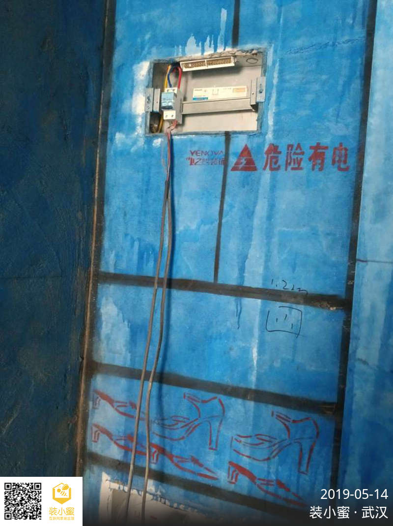

现场需配,灭火器,带漏电保护临时配电箱,临时便斗。

开槽平直,符合要求
开槽宽度与深度符合要求
