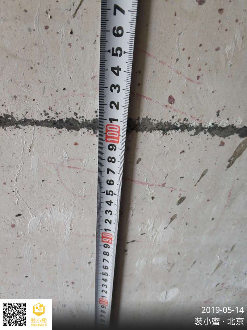

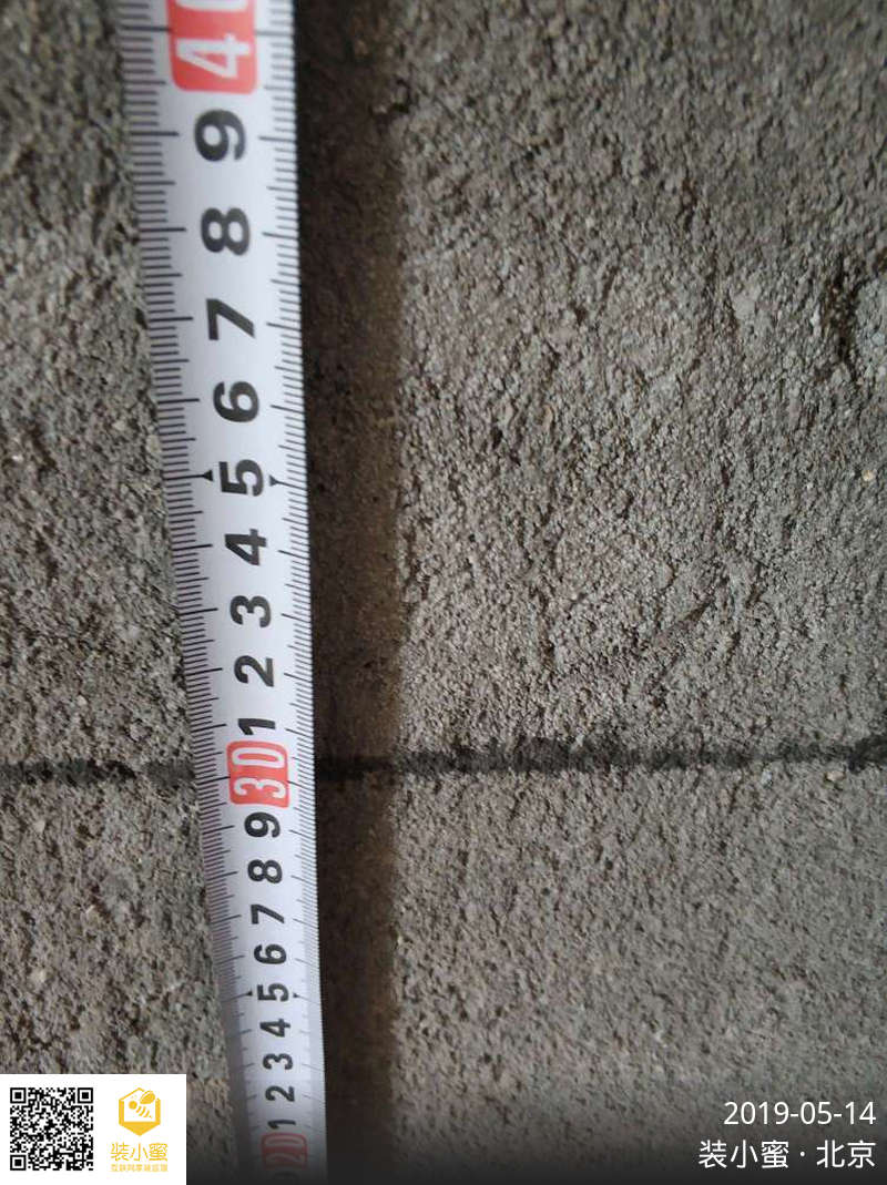

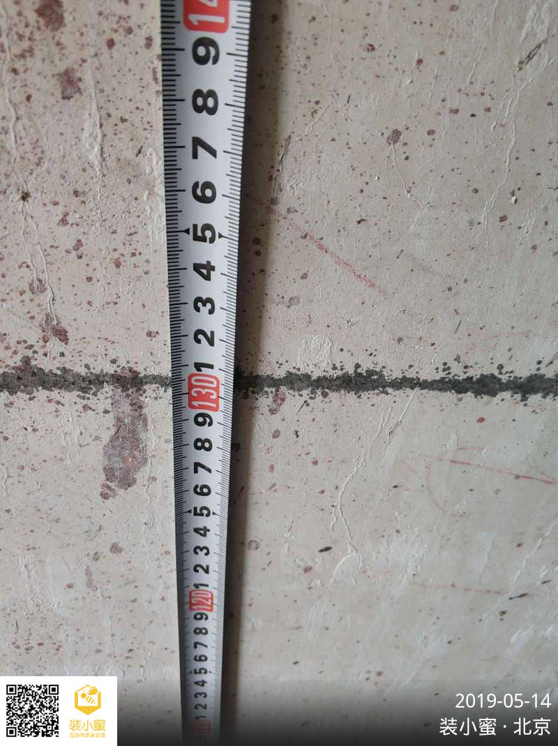

水平标准线已弹,水平检测正确

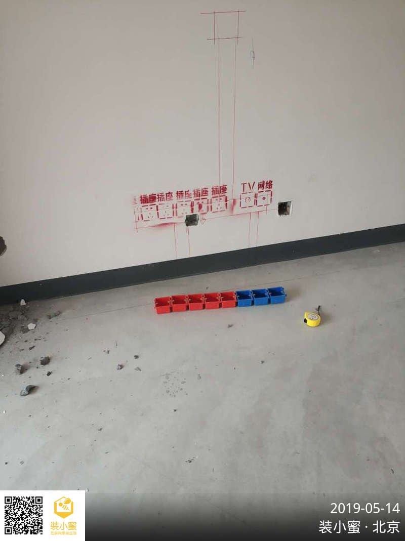

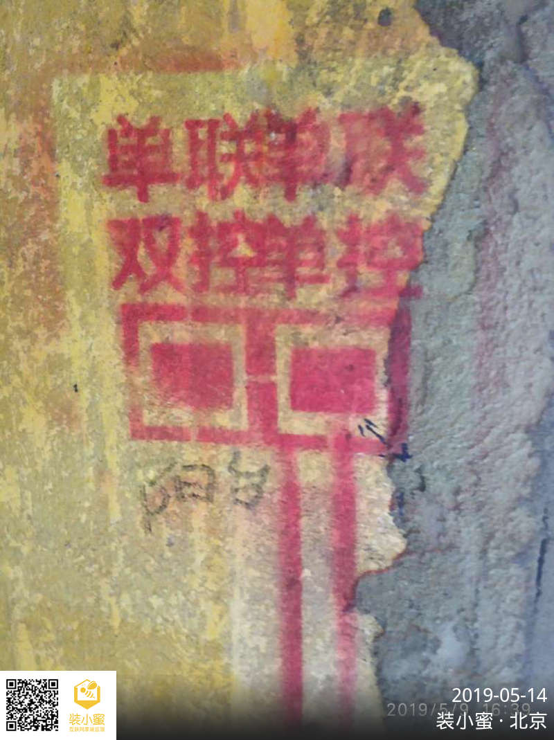

开关高度及定位线已弹,高度检测正确
插座高度及定位线已弹,高度检测正确

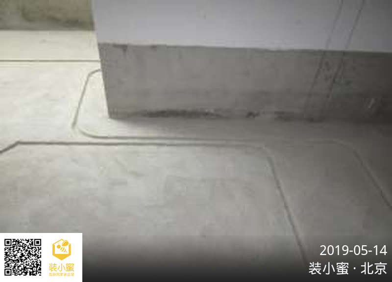

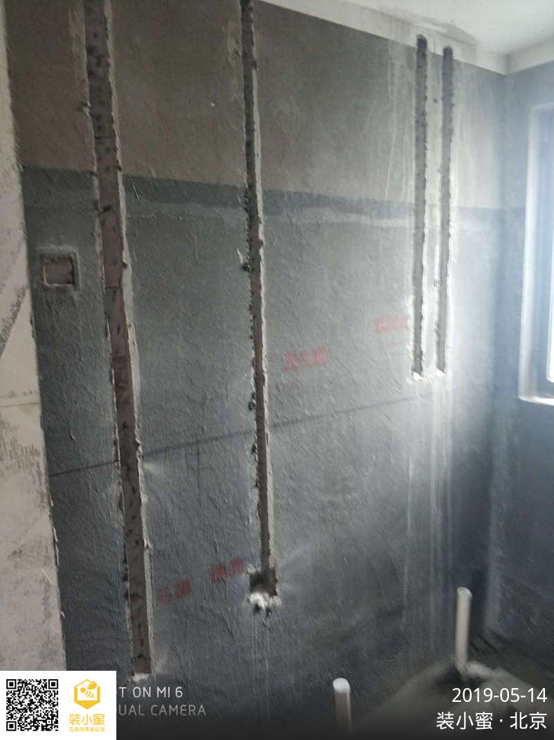

水电管线的走向设计合理,可以实施
给水点位置与水管安装方案确定,可以实施
排水点位置及施工方案确定,可以实施
地面布管符合面层材质的相应要求

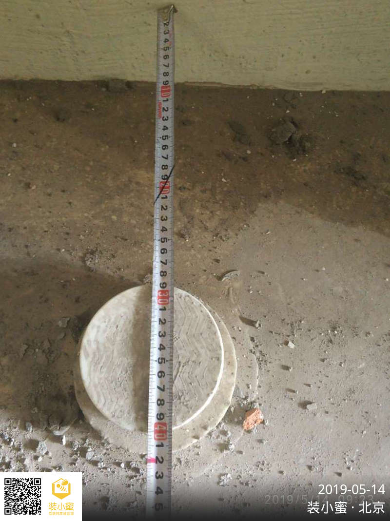

洗衣机排水管连接要求已明确,可以实施

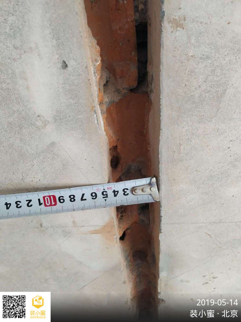

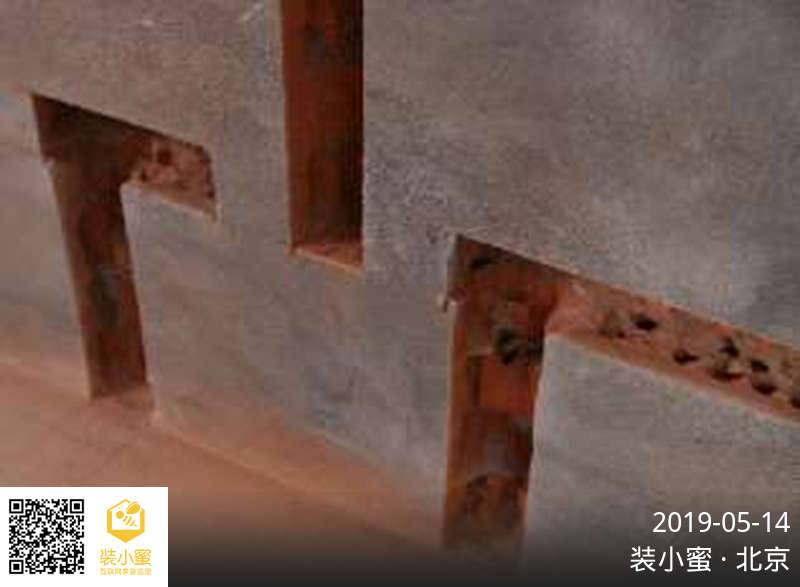

开槽平直,符合要求
开槽宽度与深度符合要求
座便器安装位置及坑距已明确,可以实施
开设墙面横槽,符合技术交底要求
