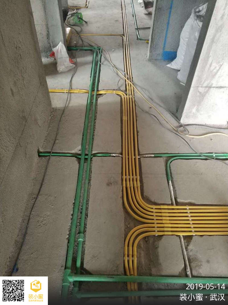

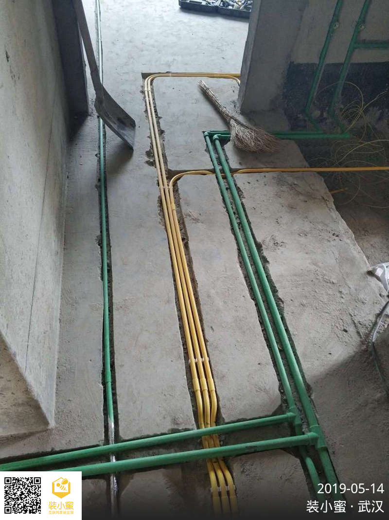

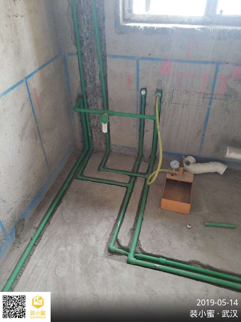

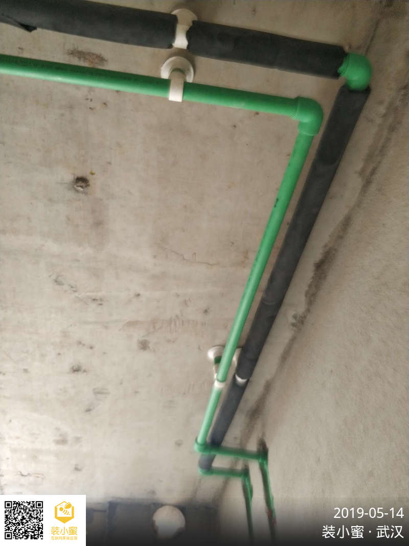

施工情况水电施工及验收。

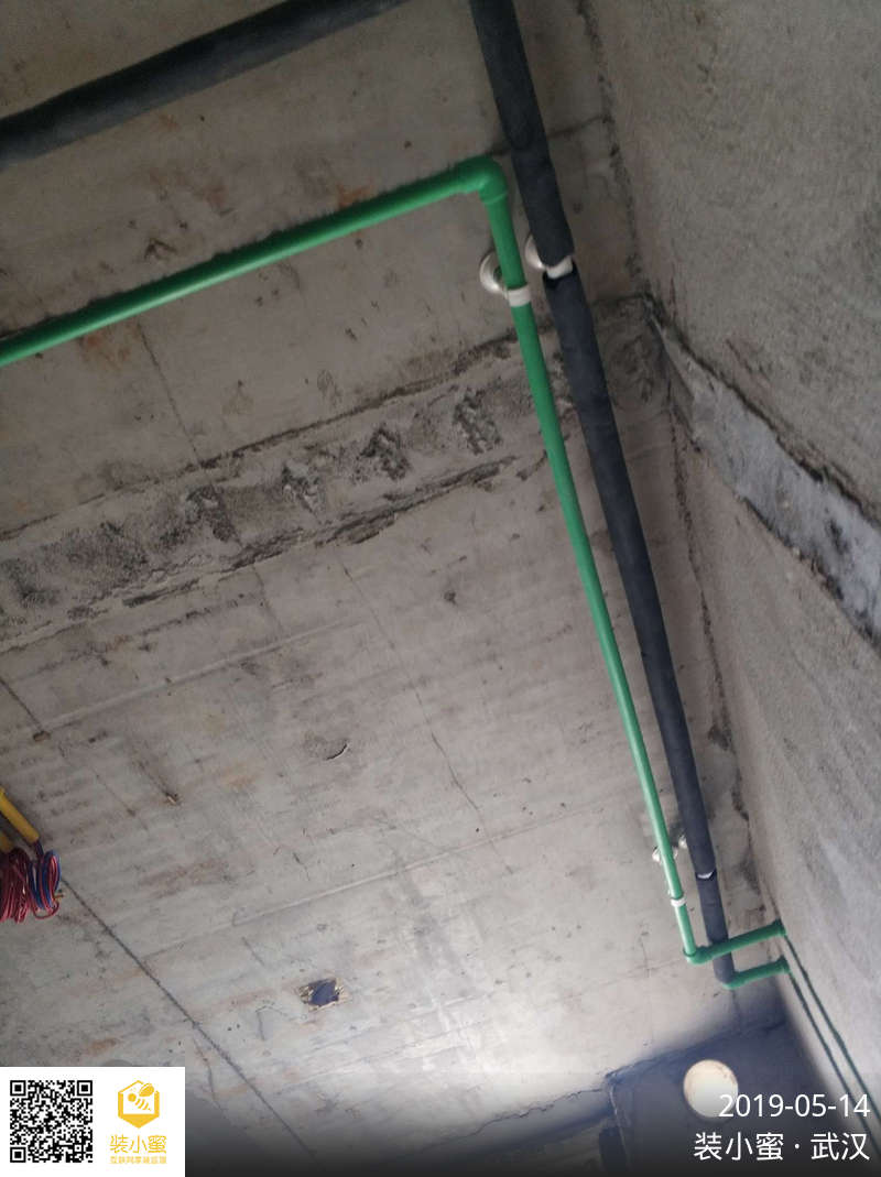

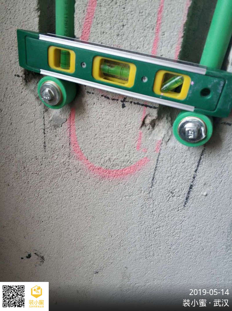

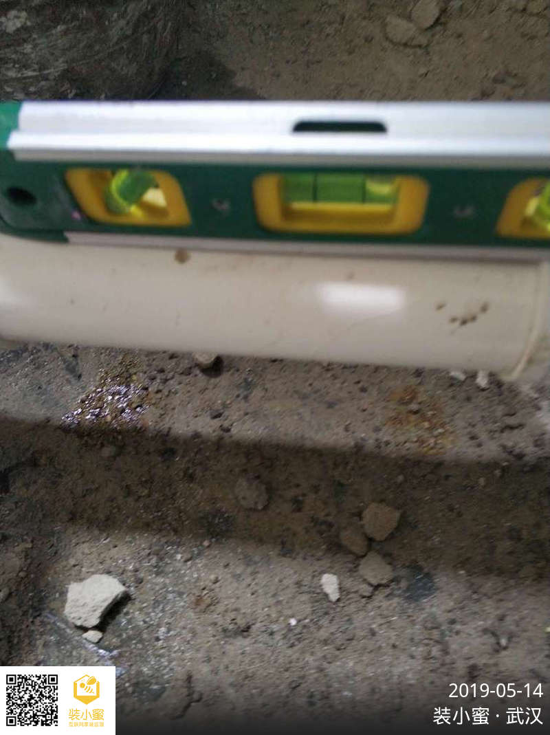

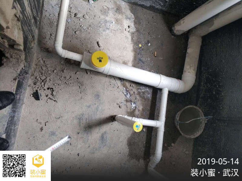

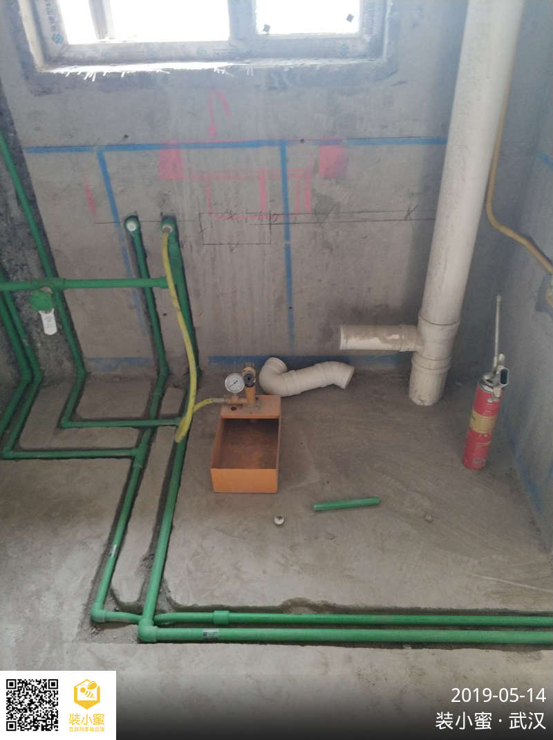

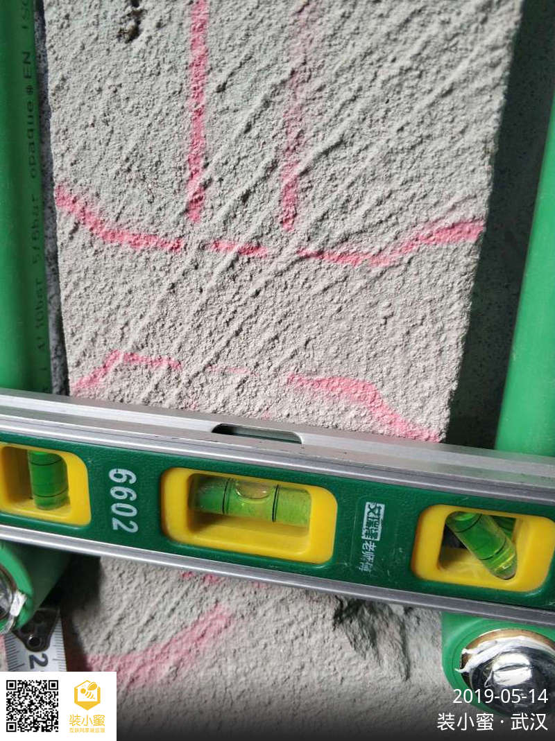

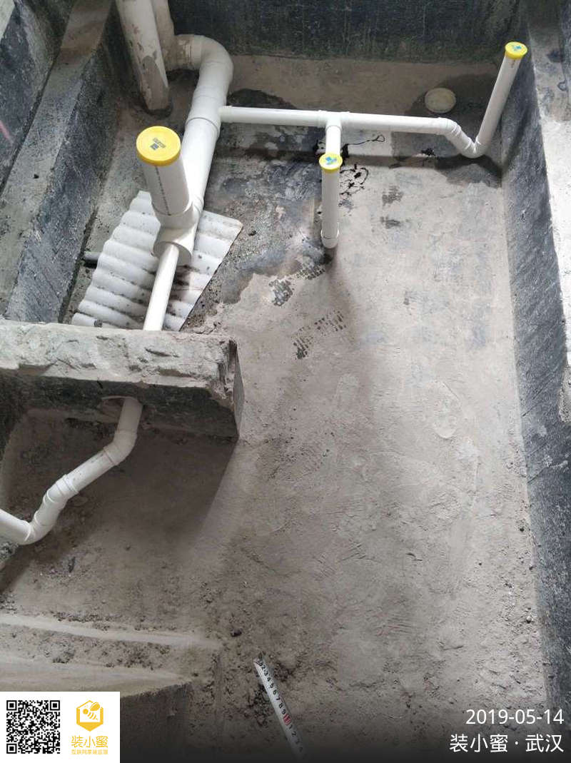

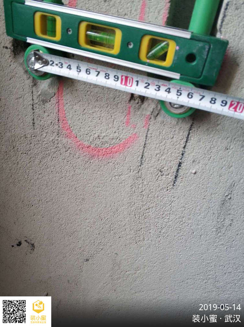

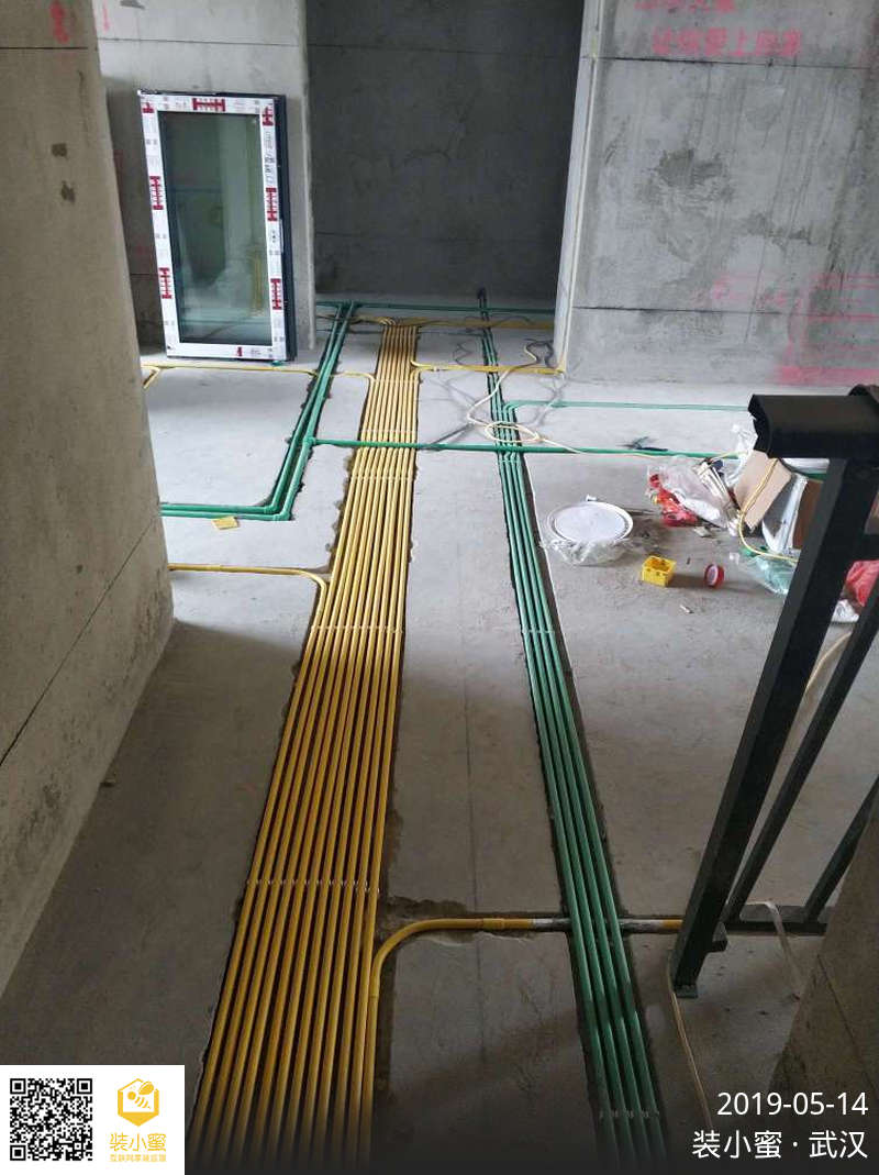

水管现场打压检查,无渗漏无掉压现象,客户己确认。
上次隐患复查,未处理需要跟进。

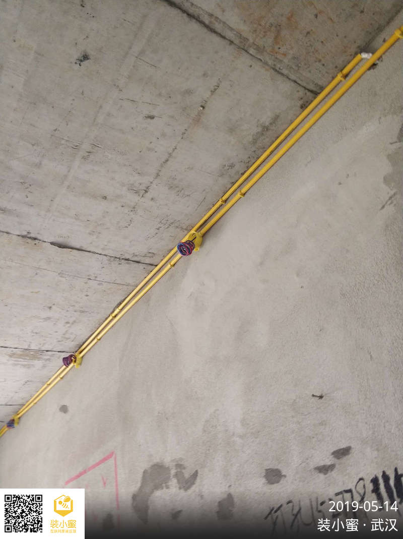

今日水电隐蔽施工验收

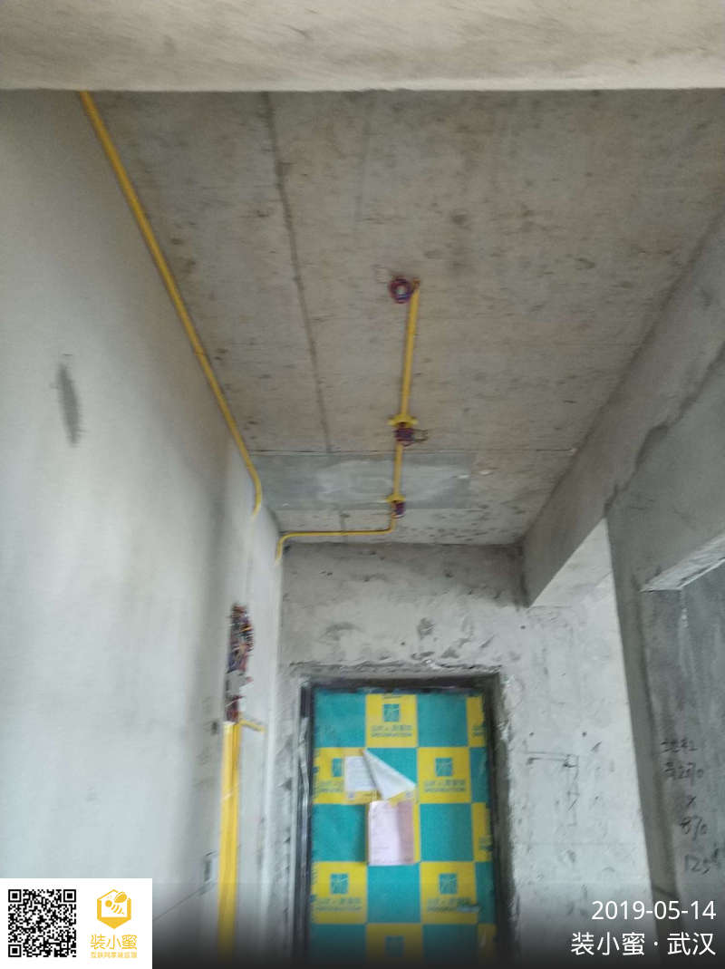

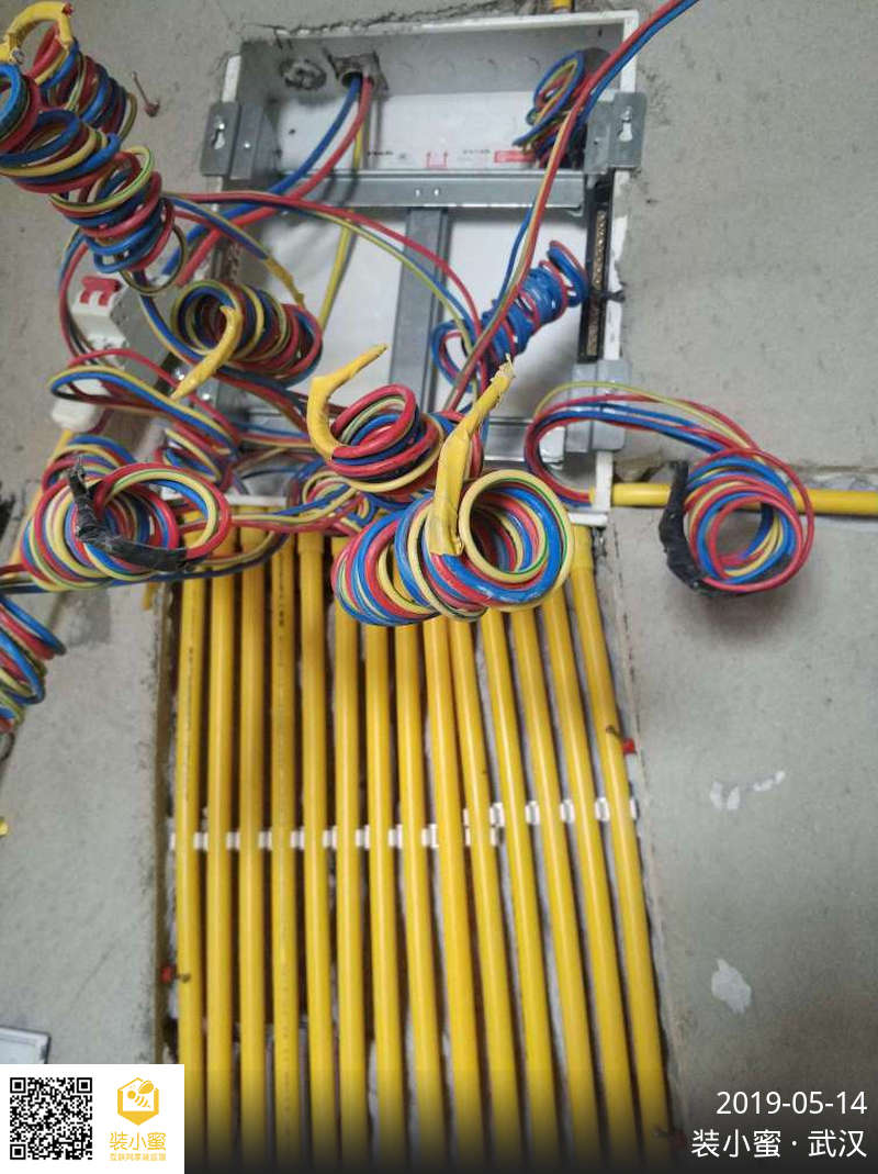

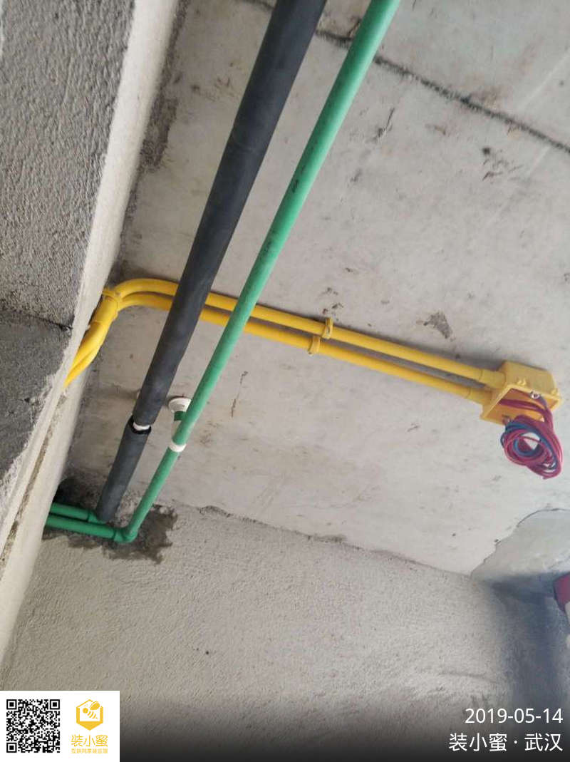

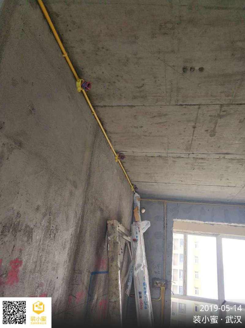

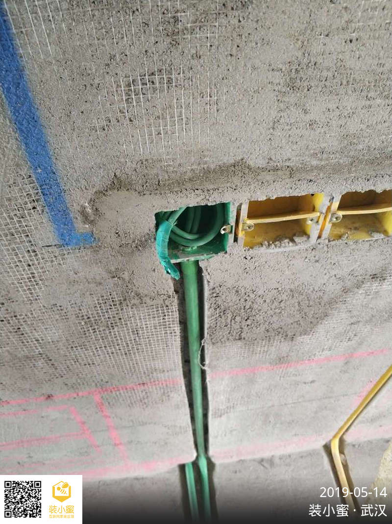

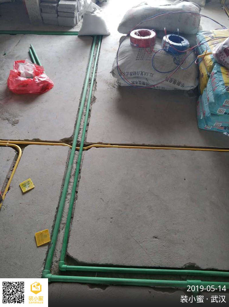

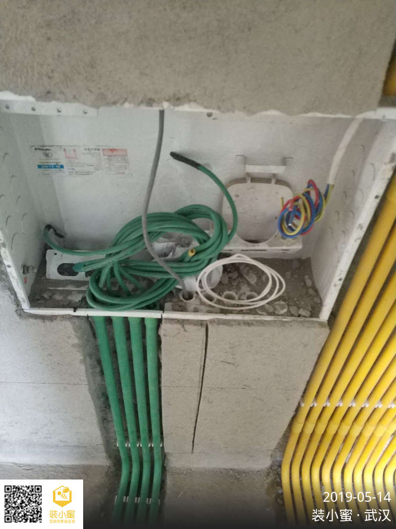

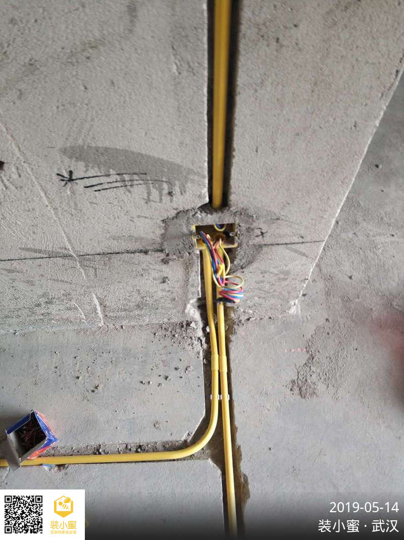

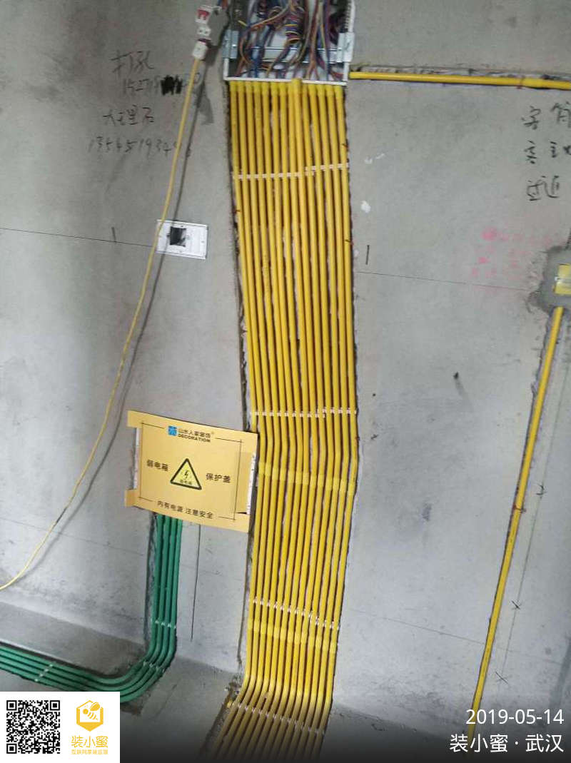

1.厨房4平方进线需要改到顶分线盒分出。

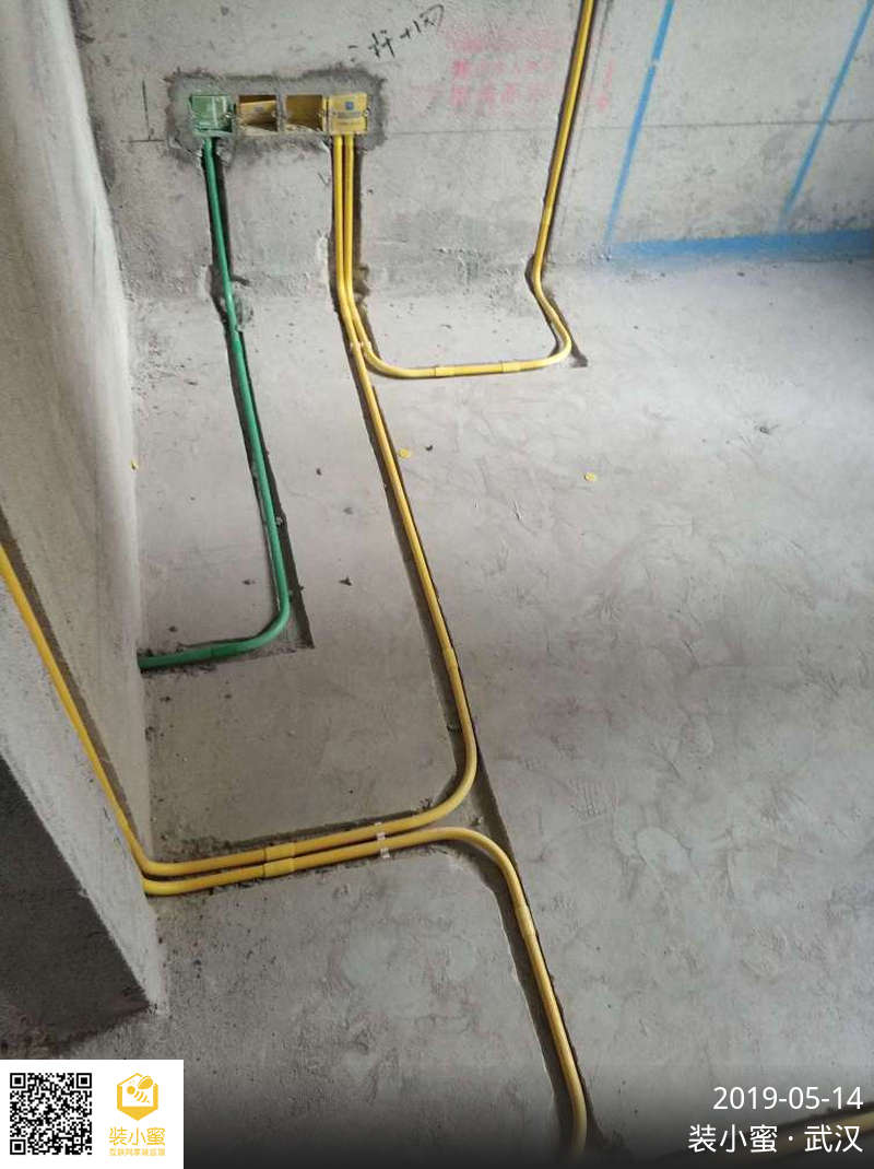

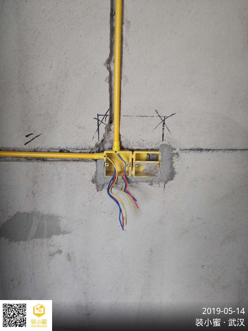

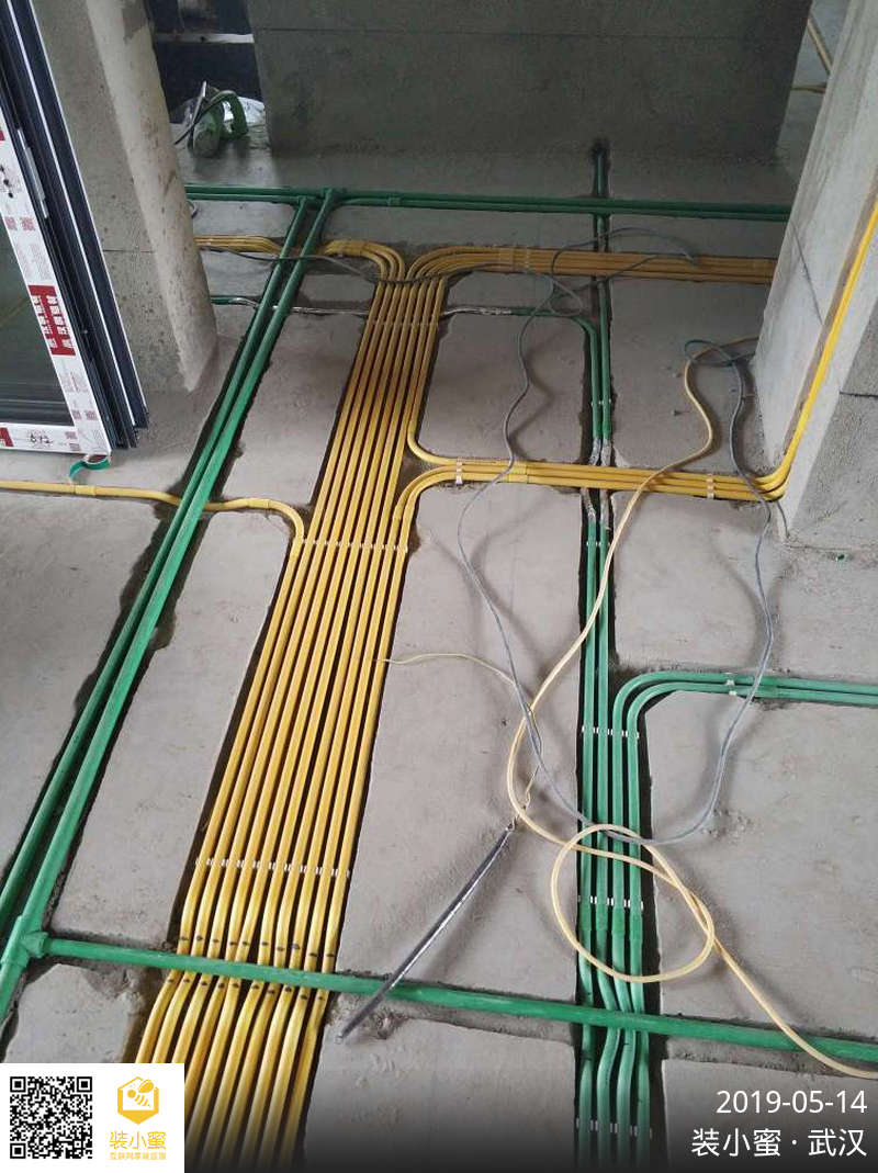

2.餐厅和厨房共用回路,现场己整改。
3.餐厅客户要求单独回路,水电定位是没有交待,现场和客户,施工方沟通用书房插座改到餐厅,书房插座和空调共用回路。

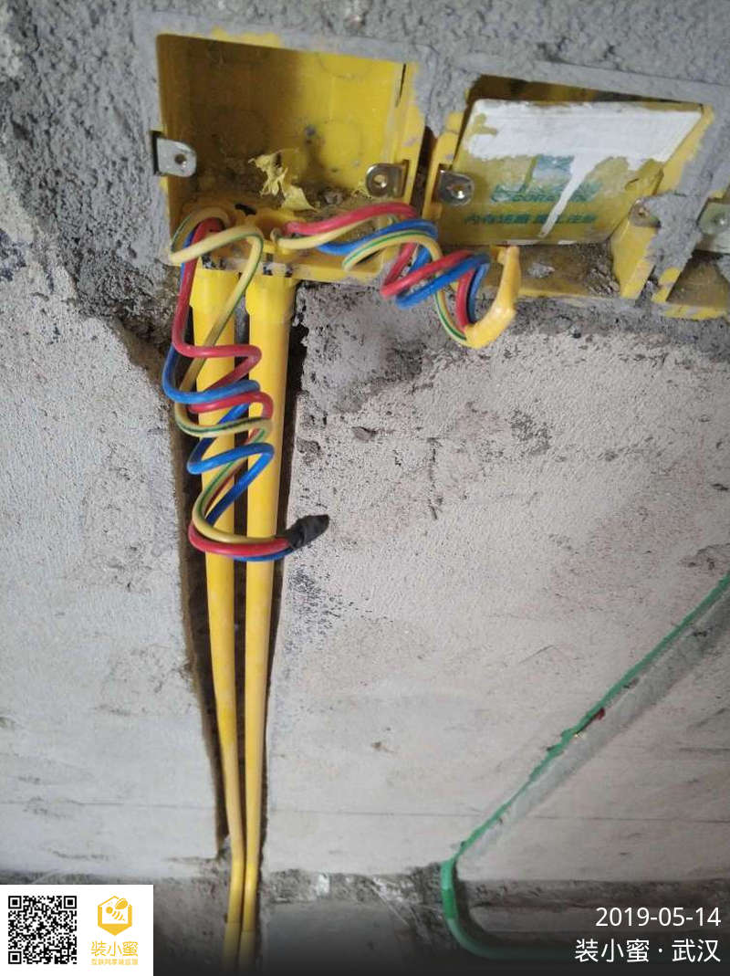

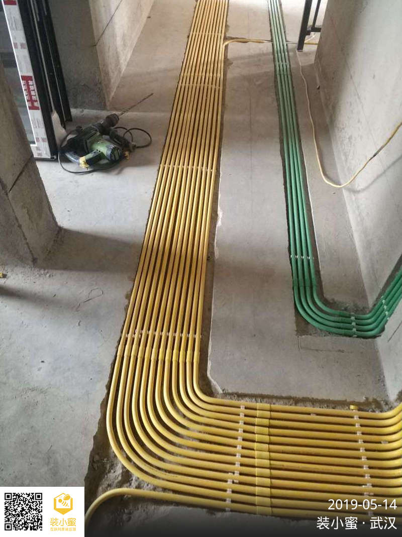

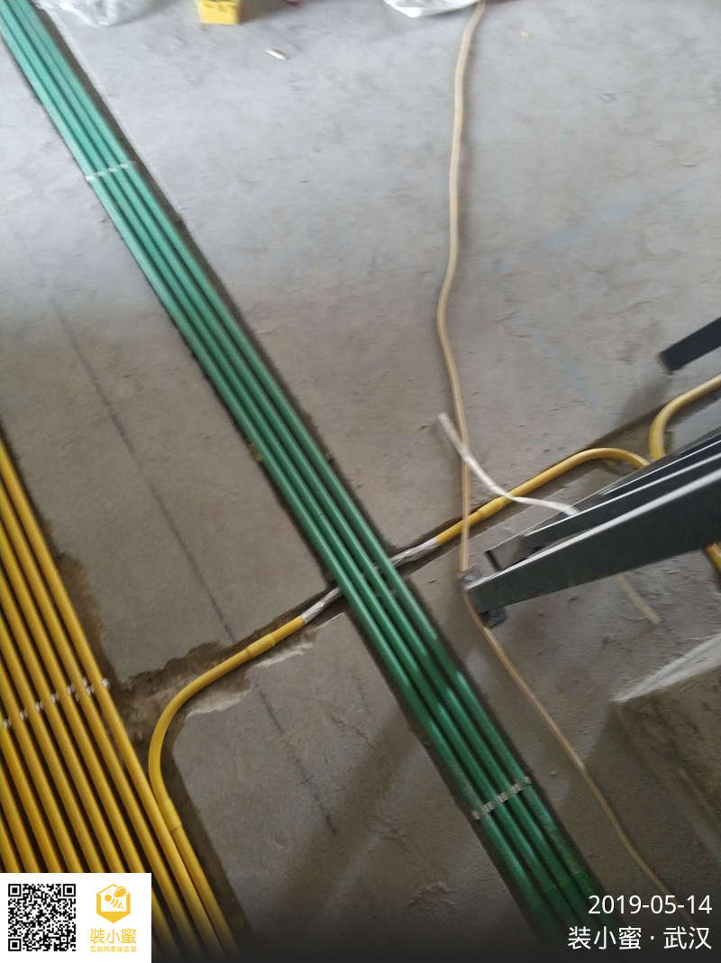

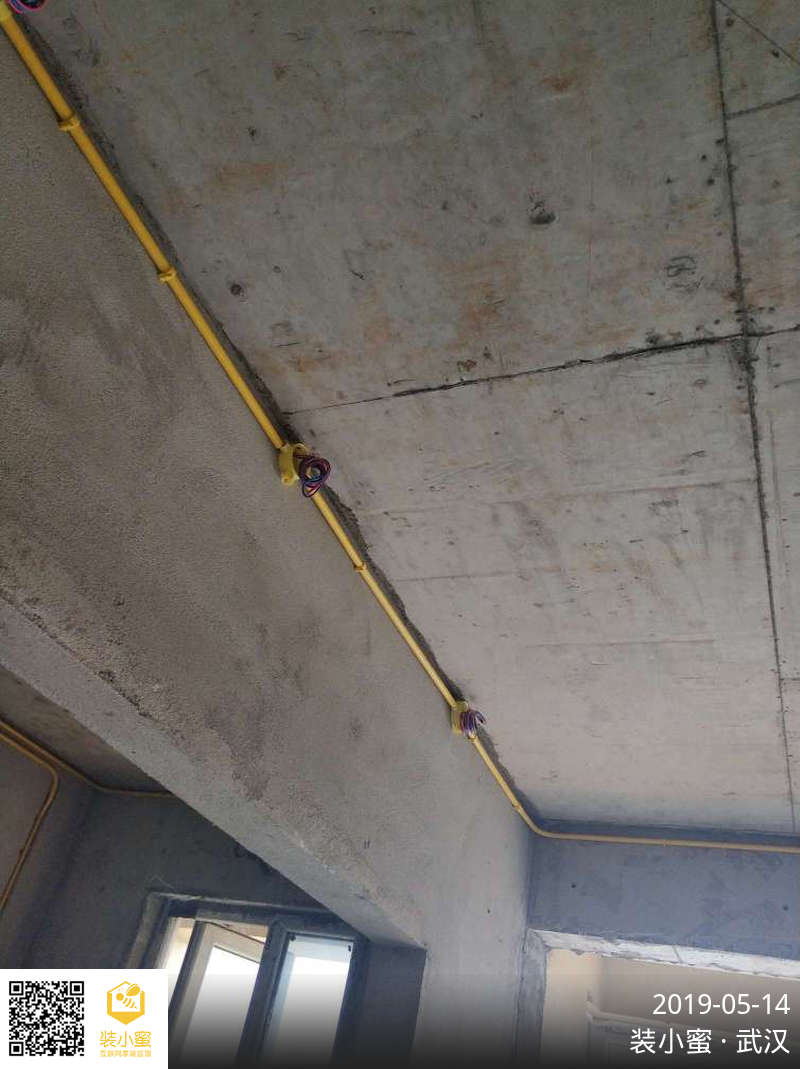

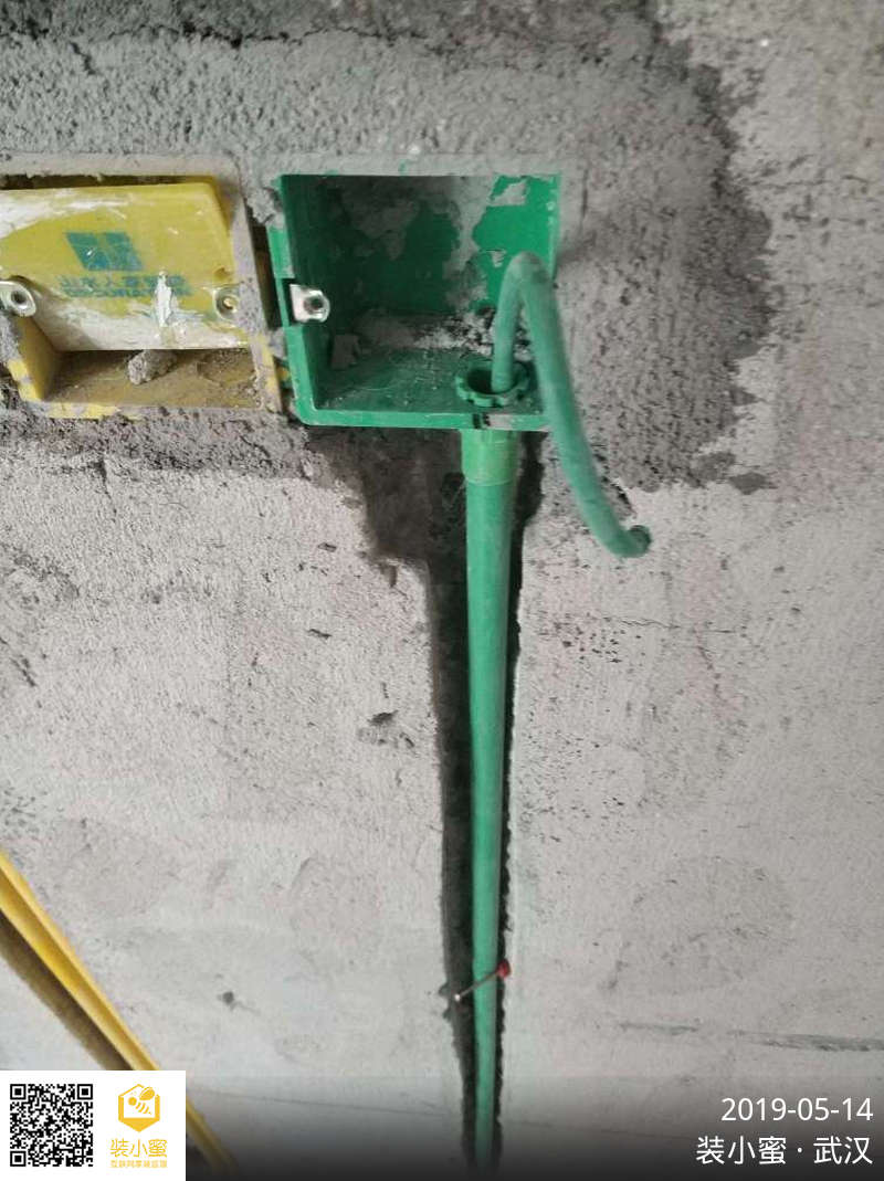

4.所有吊顶筒灯线建议穿波纹管处理。
5.卫生间等电位线未改动,建议改到花洒和智能马桶处出水点连接。

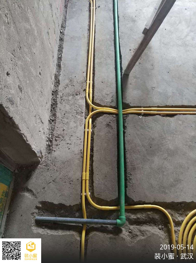

6.硬管与黄蜡管连接处建议用胶布包裹,以防砂子水泥进入管内。

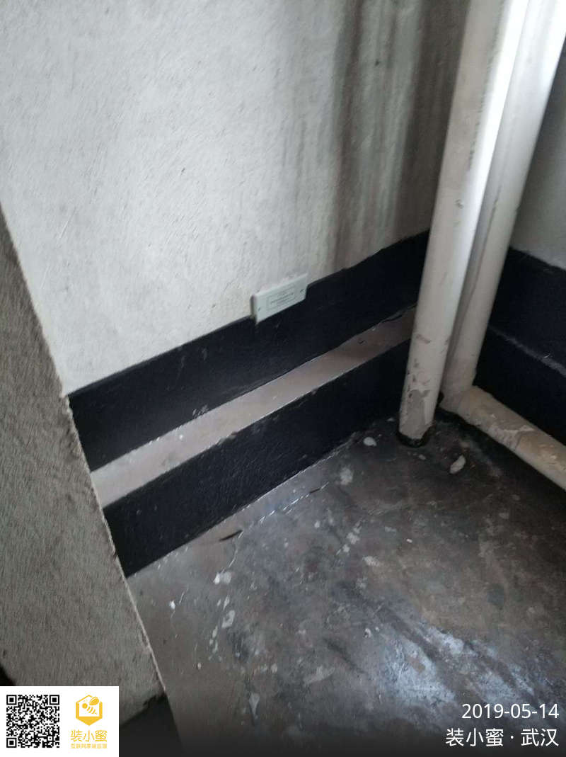

7.阳台窗户安装外面未做密封处理,需要打密封胶处理。
施工人员离场需关水断电。

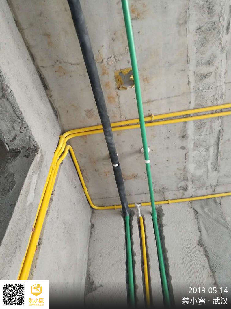

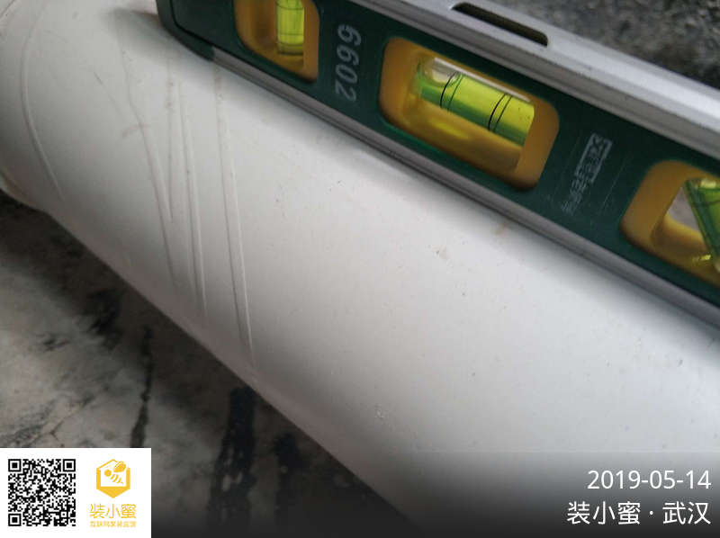

给水管道安装平直,走向正确
给水管道与各接口无渗漏现象,安装合格
给水管道固定牢固,无松动
给水管道管卡安装符合要求
龙头、角阀等水管端口出墙长度(水平)确认

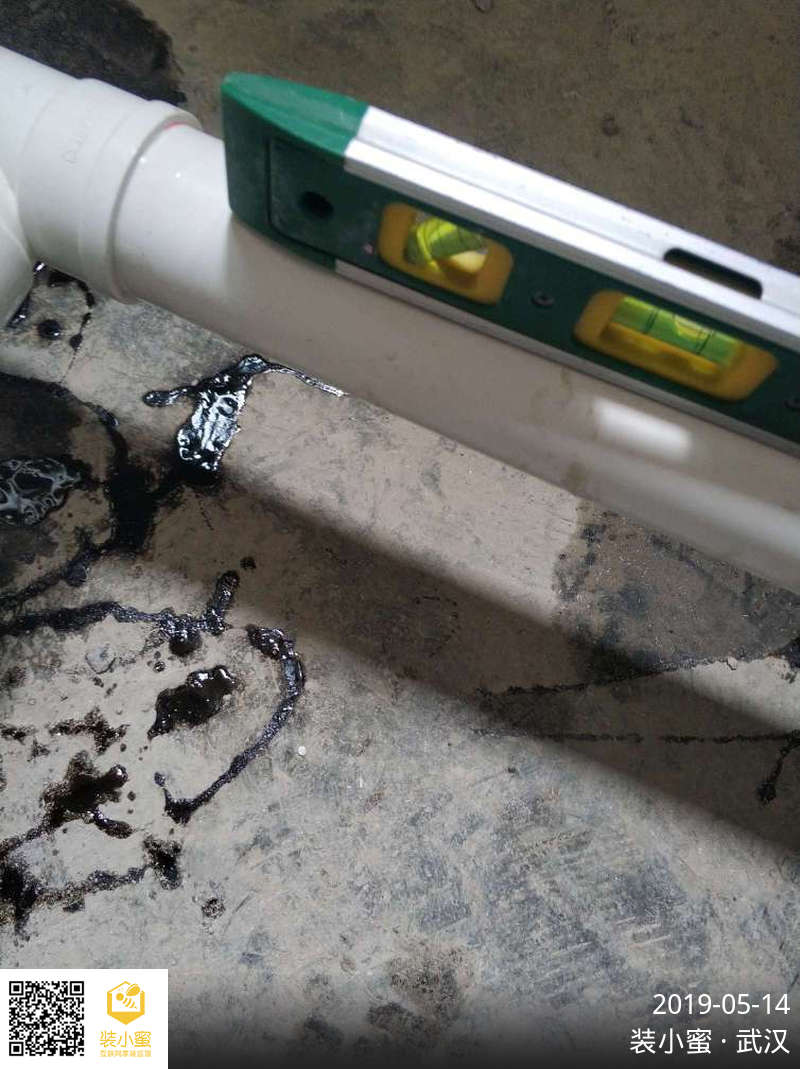

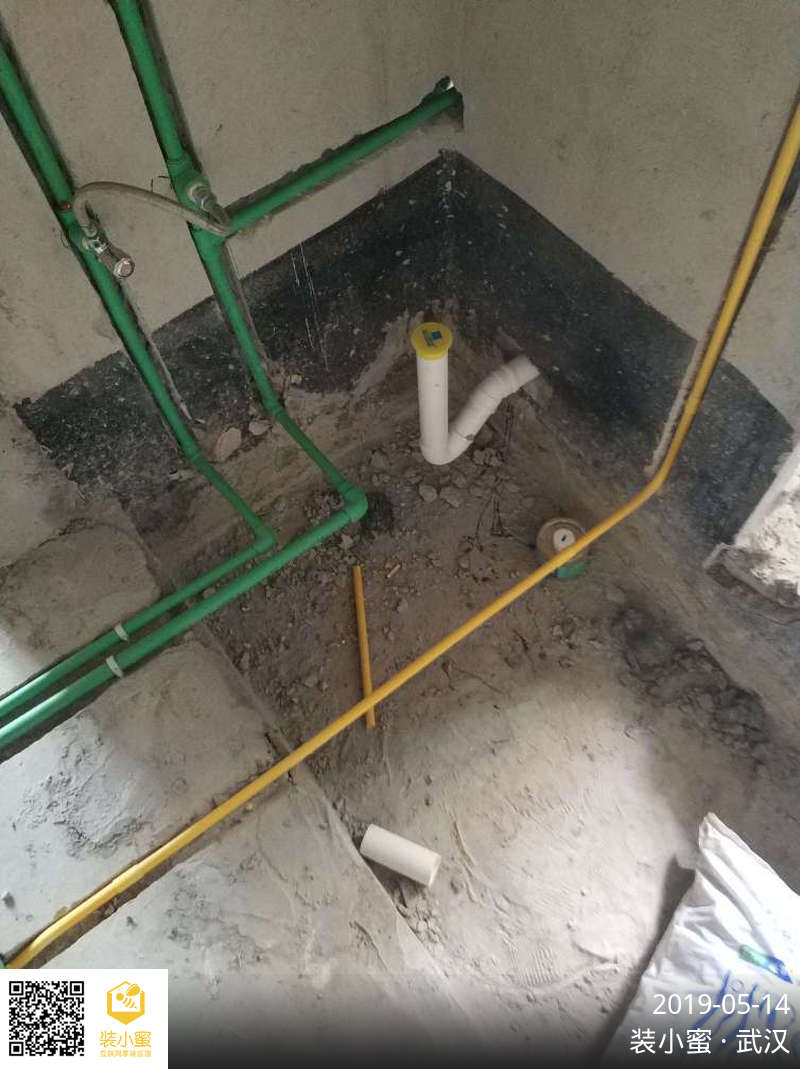

下水管道已伸出墙地面200mm以上
下水管道经通水试验排水畅通
厨房水槽排水管安装符合要求
线管接入线盒、电箱采用锁扣连接
线管及接口固定牢固,无松动
管卡使用与固定间距符合要求
强弱电管平行间距与防干扰处理符合要求
电线管完整无破损,无外露导线

管内导线穿入数量符合要求
不同类型的导线分管穿线符合要求
导线规格使用正确,线色符合要求
线盒(箱体)内预留导线长度符合要求

线盒安装符合要求

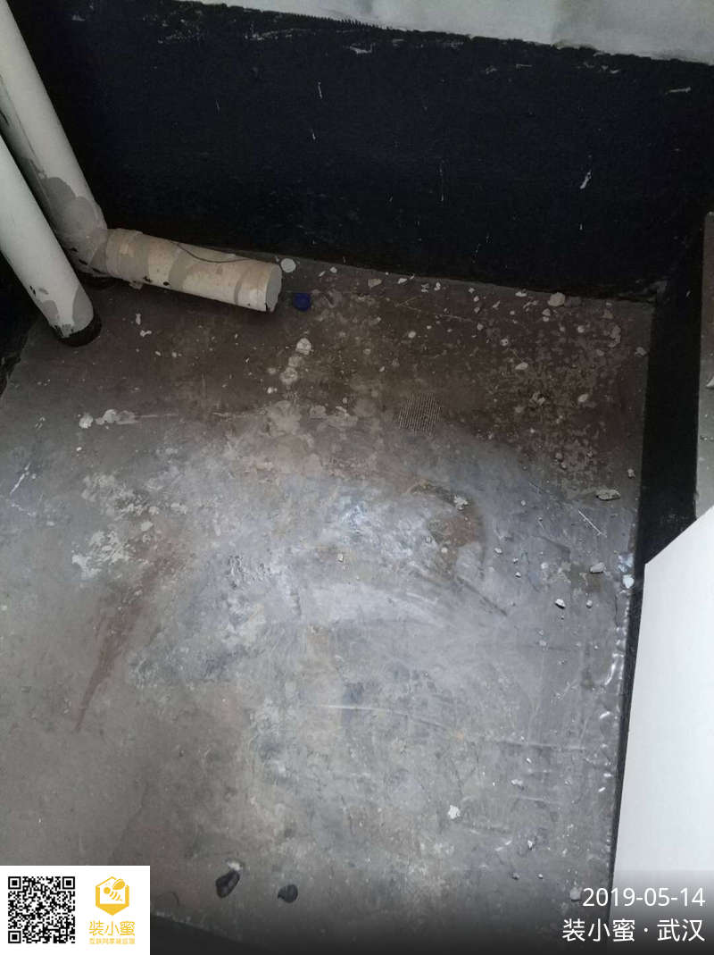

原基层防水施工范围符合要求
原基层闭水试验结果符合要求
排水管道排设施工符合要求
排污管与排水管分开布设
地漏设置与位置符合要求
