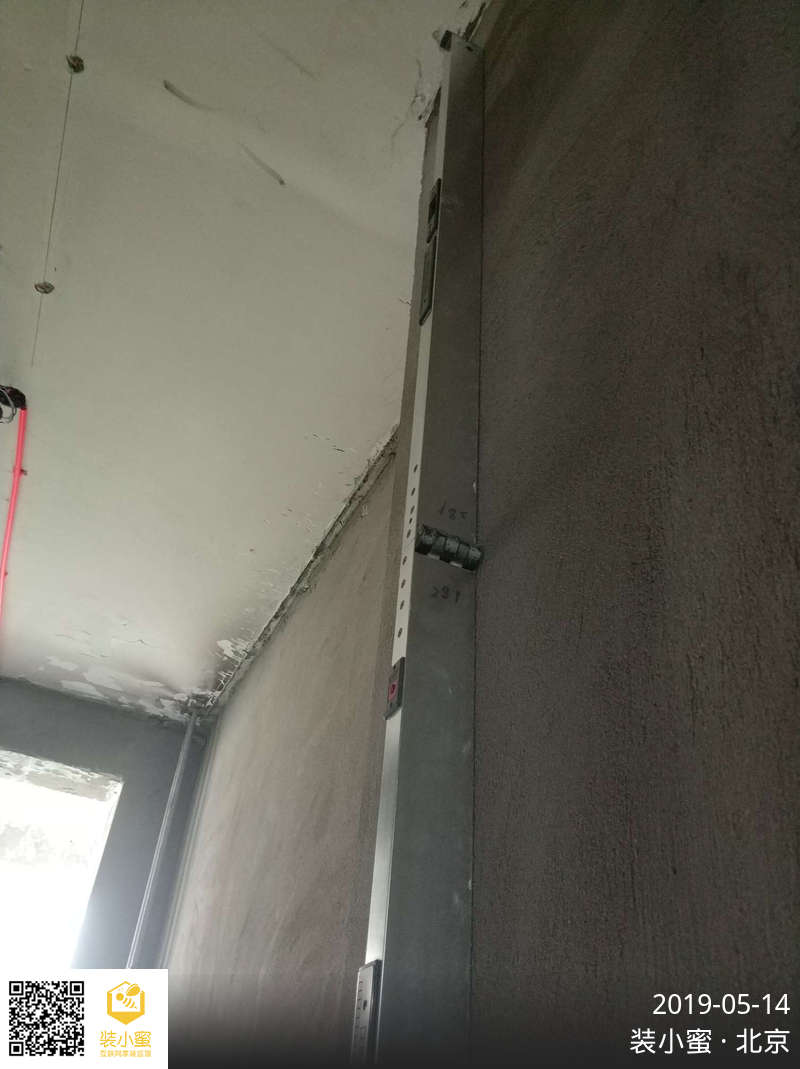

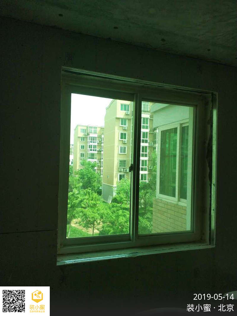

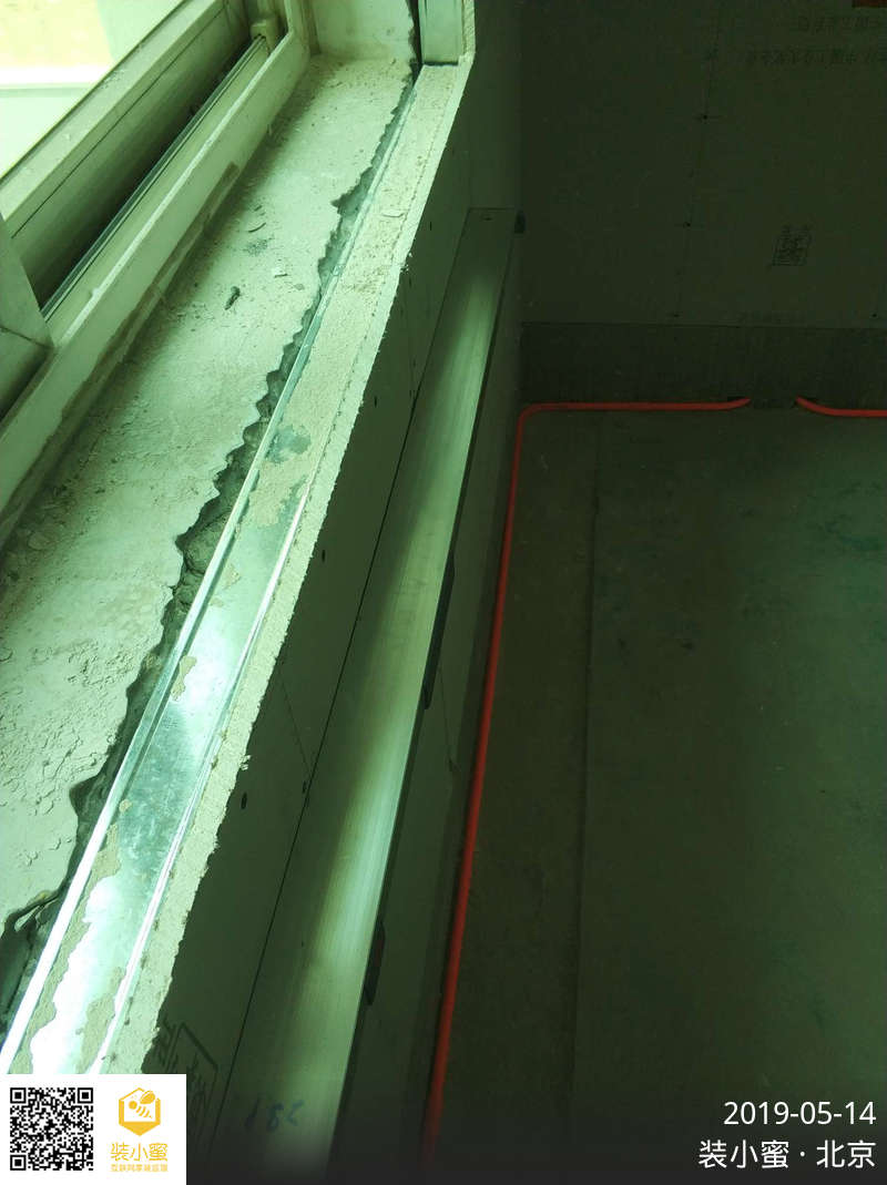

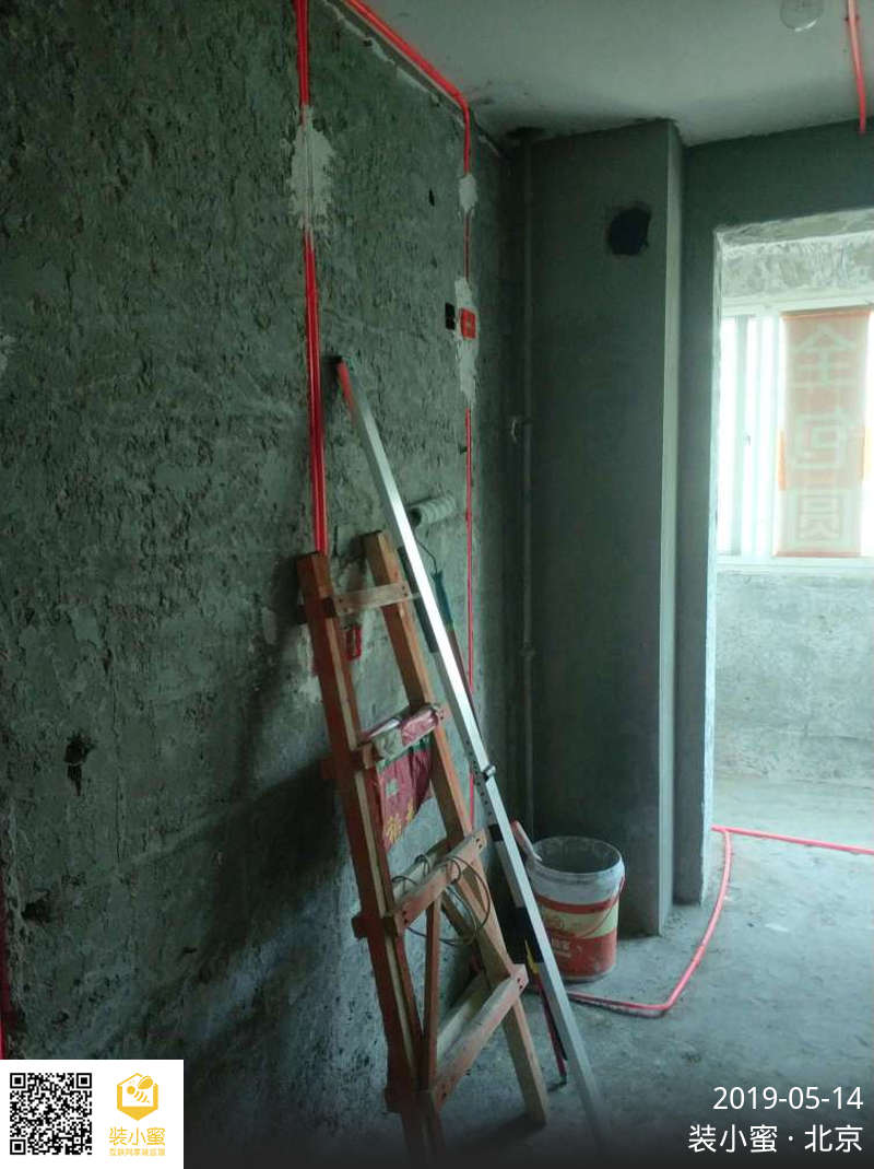

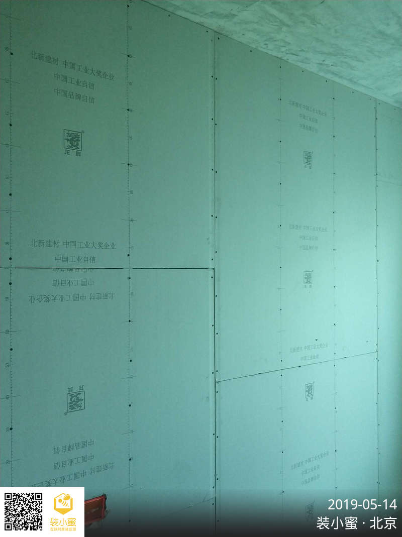

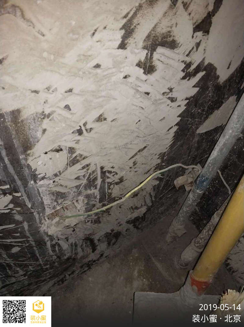

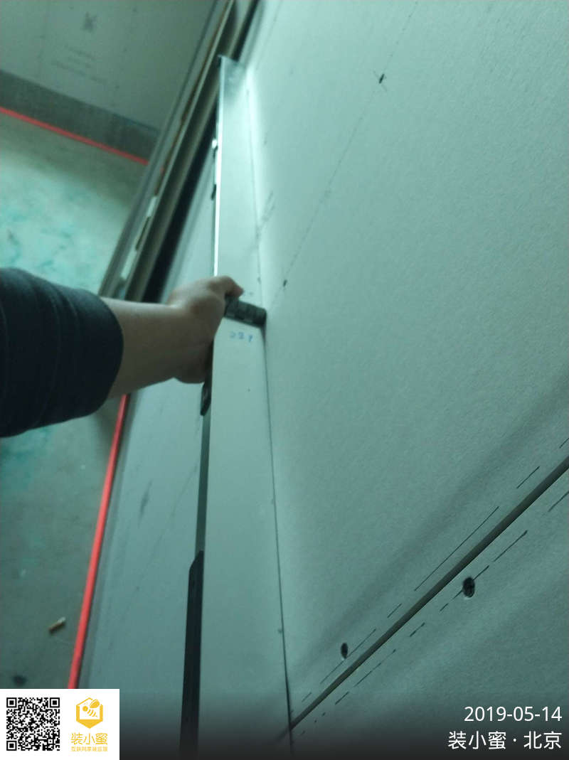

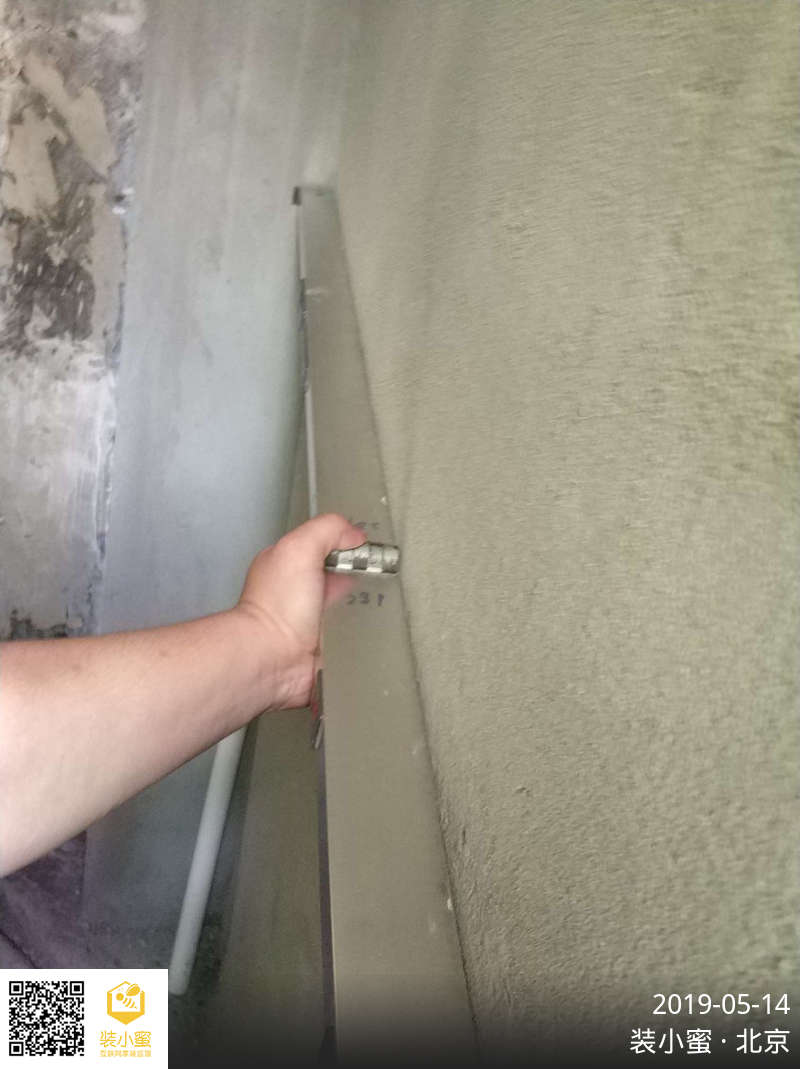

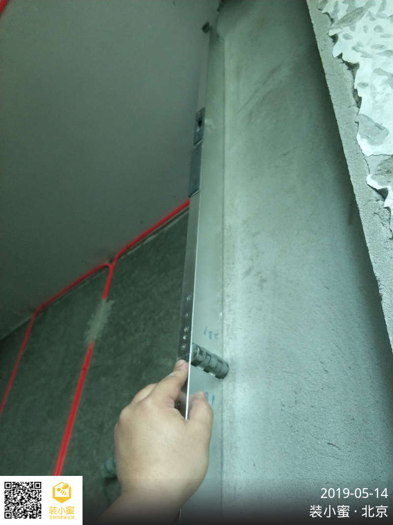

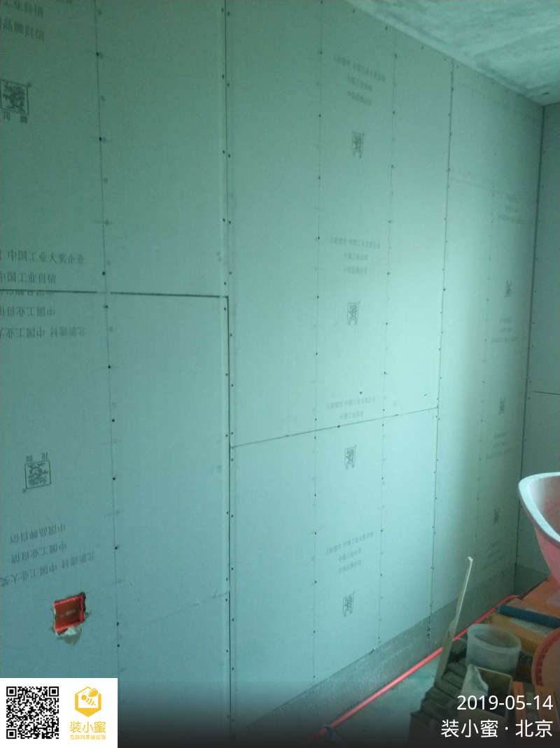

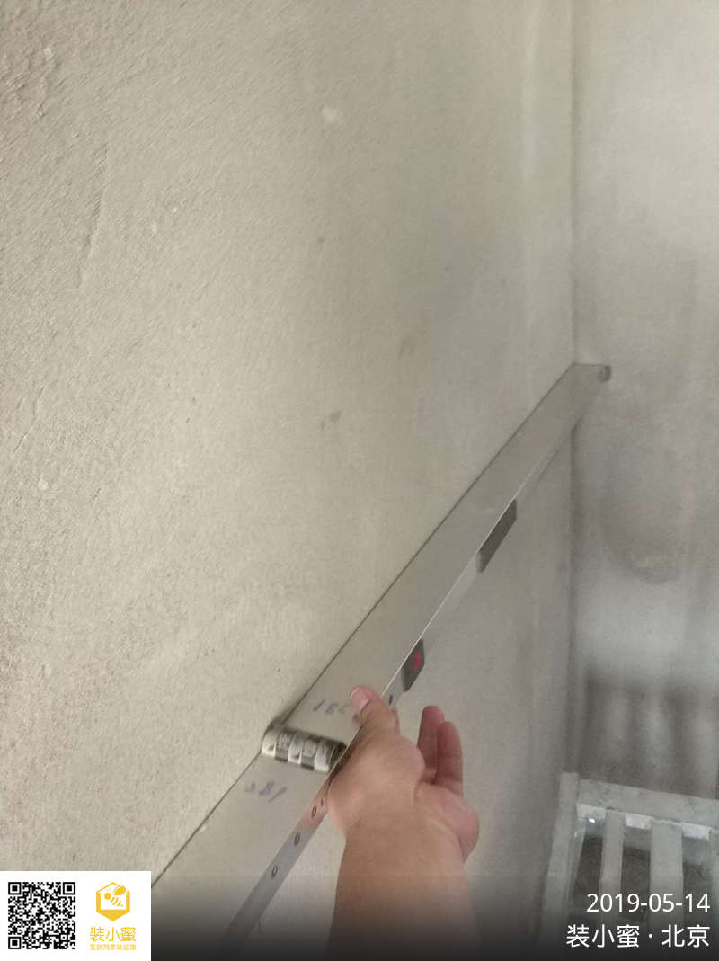

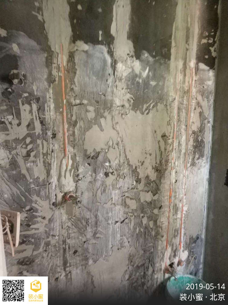

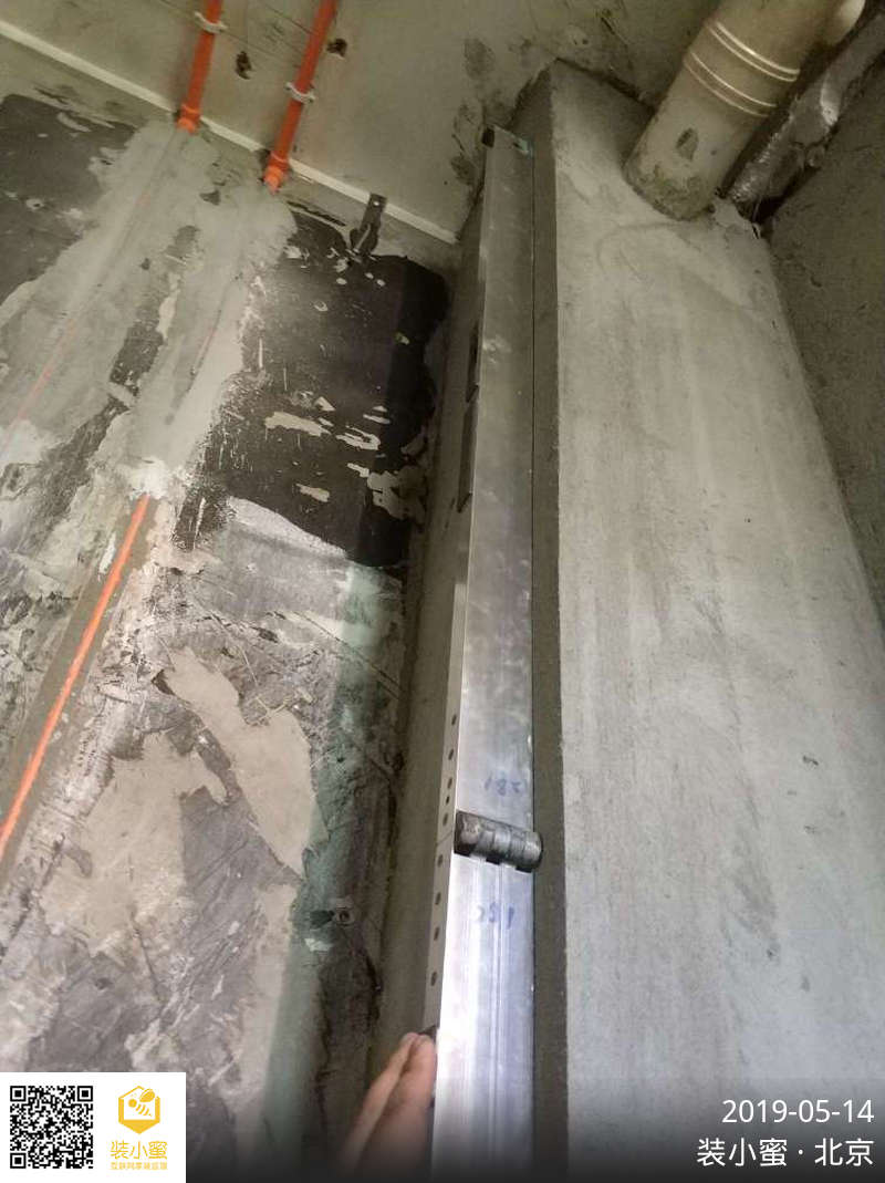

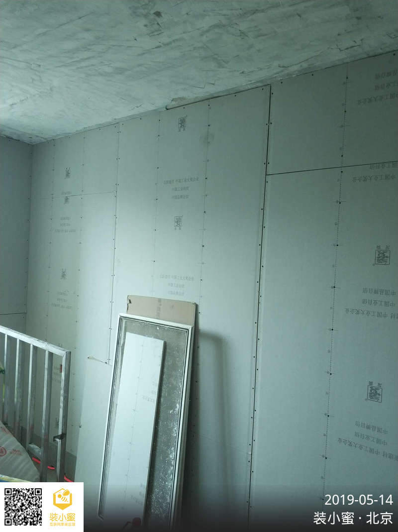

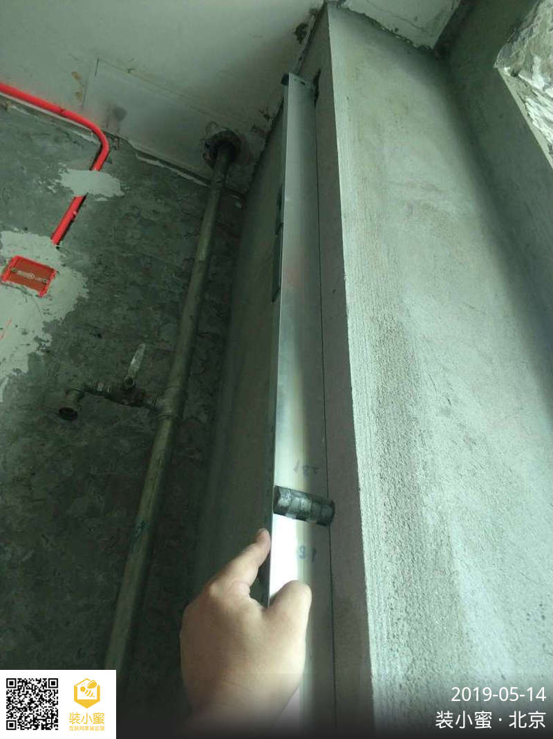

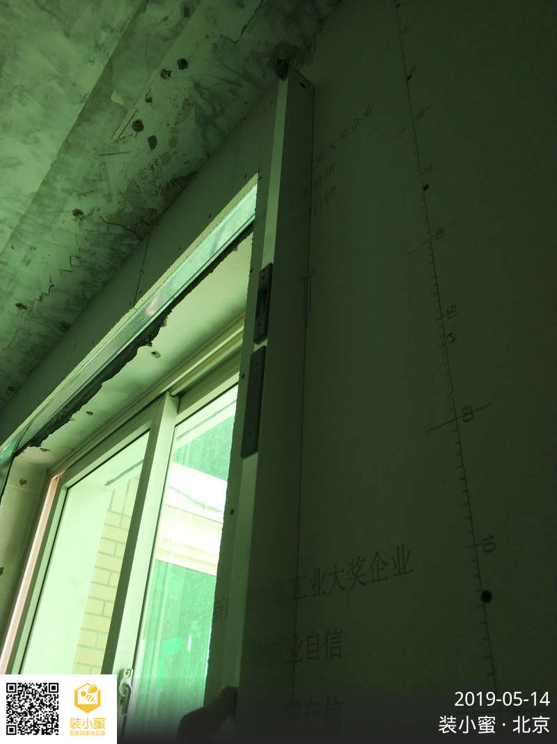

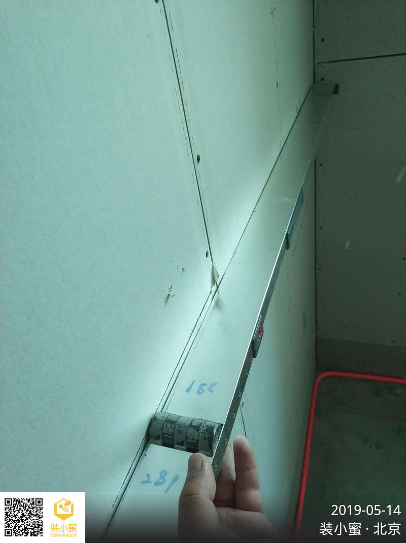

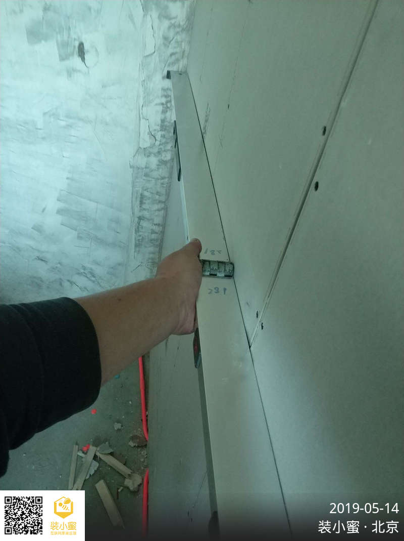

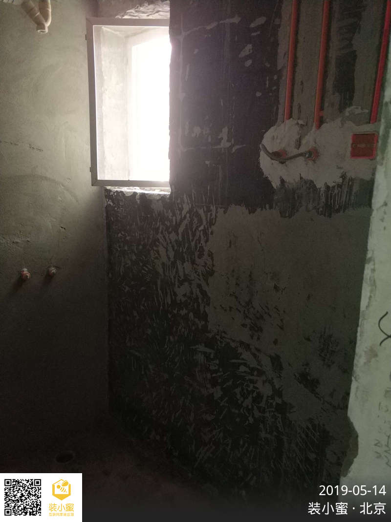

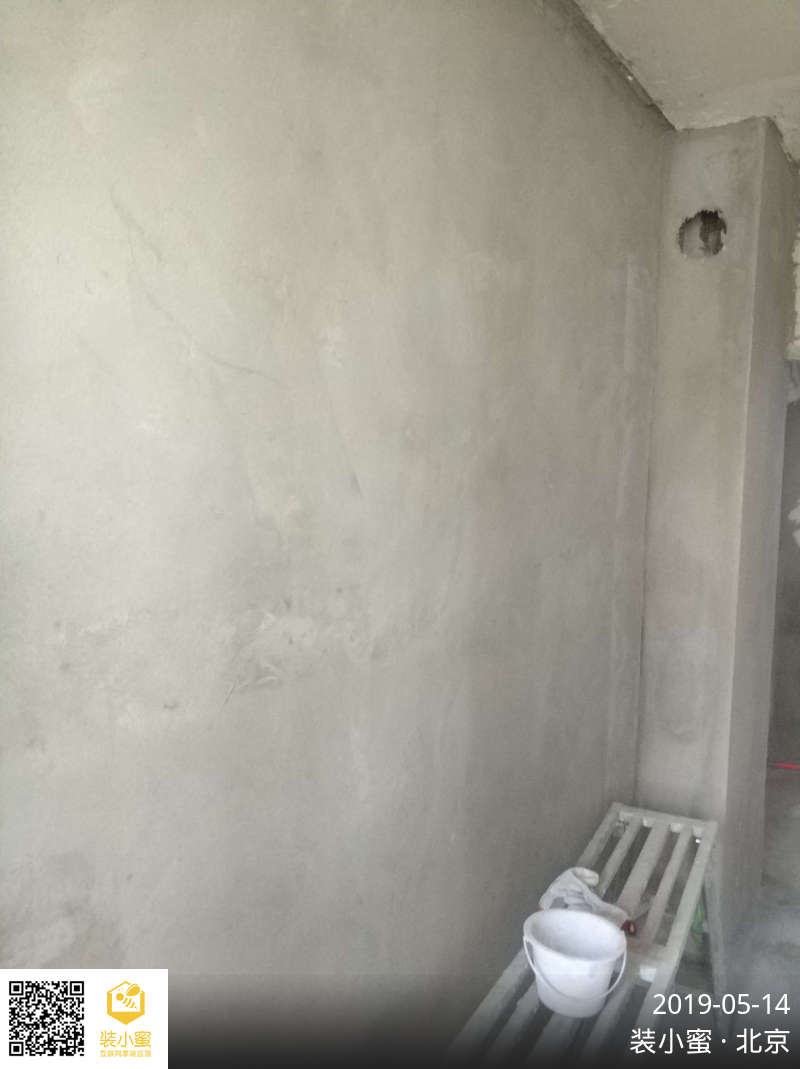

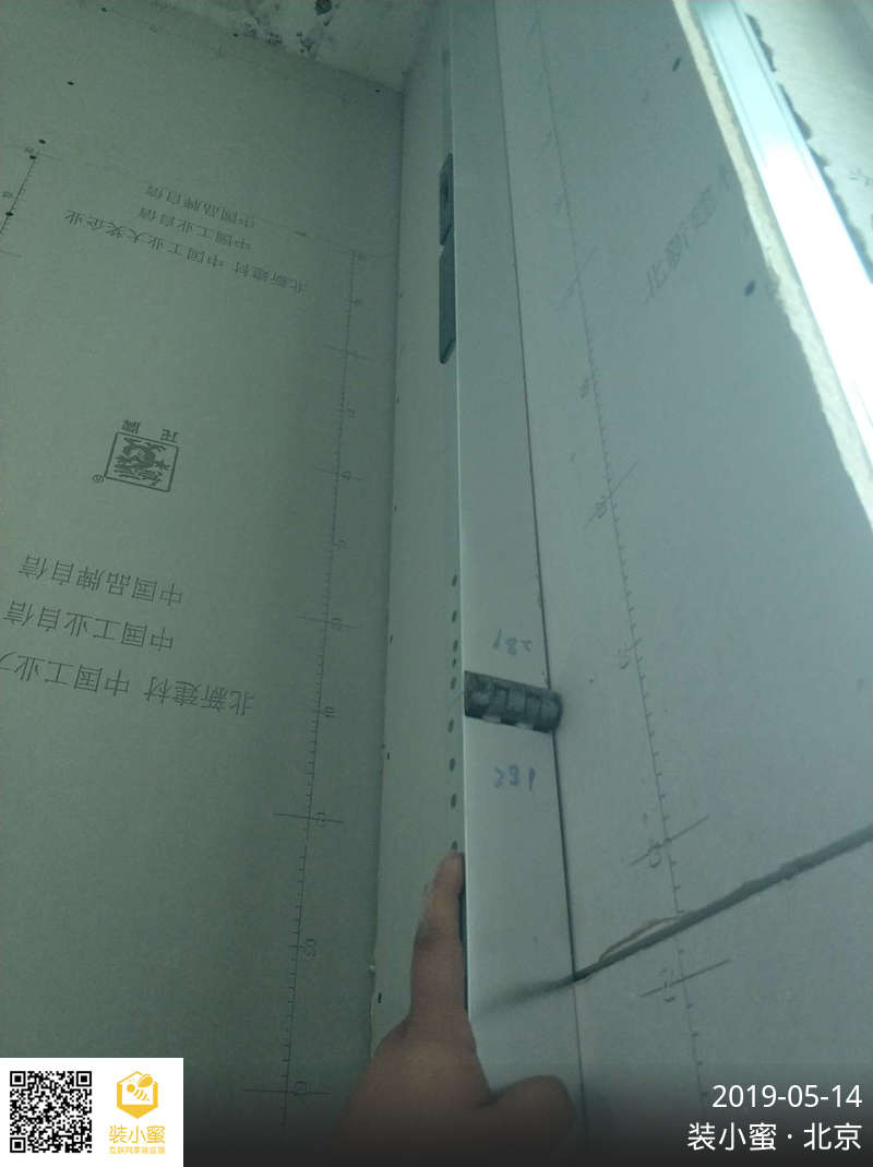

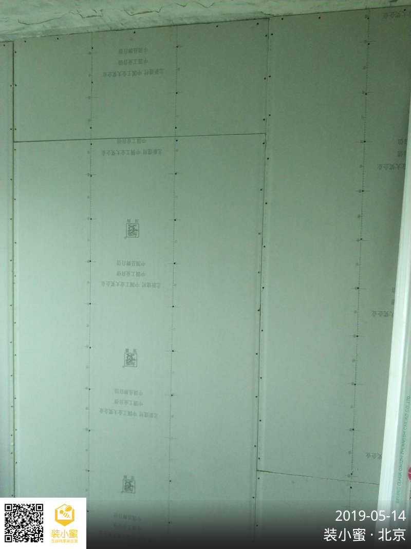

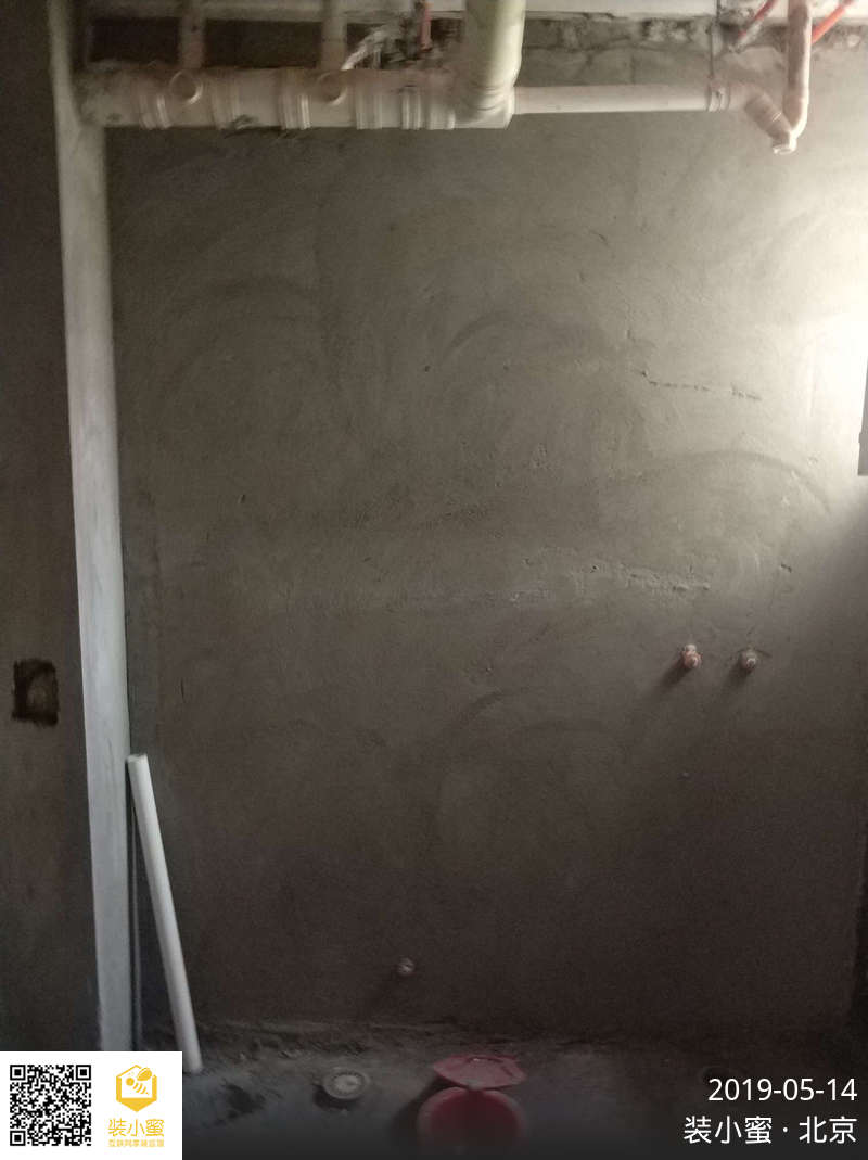

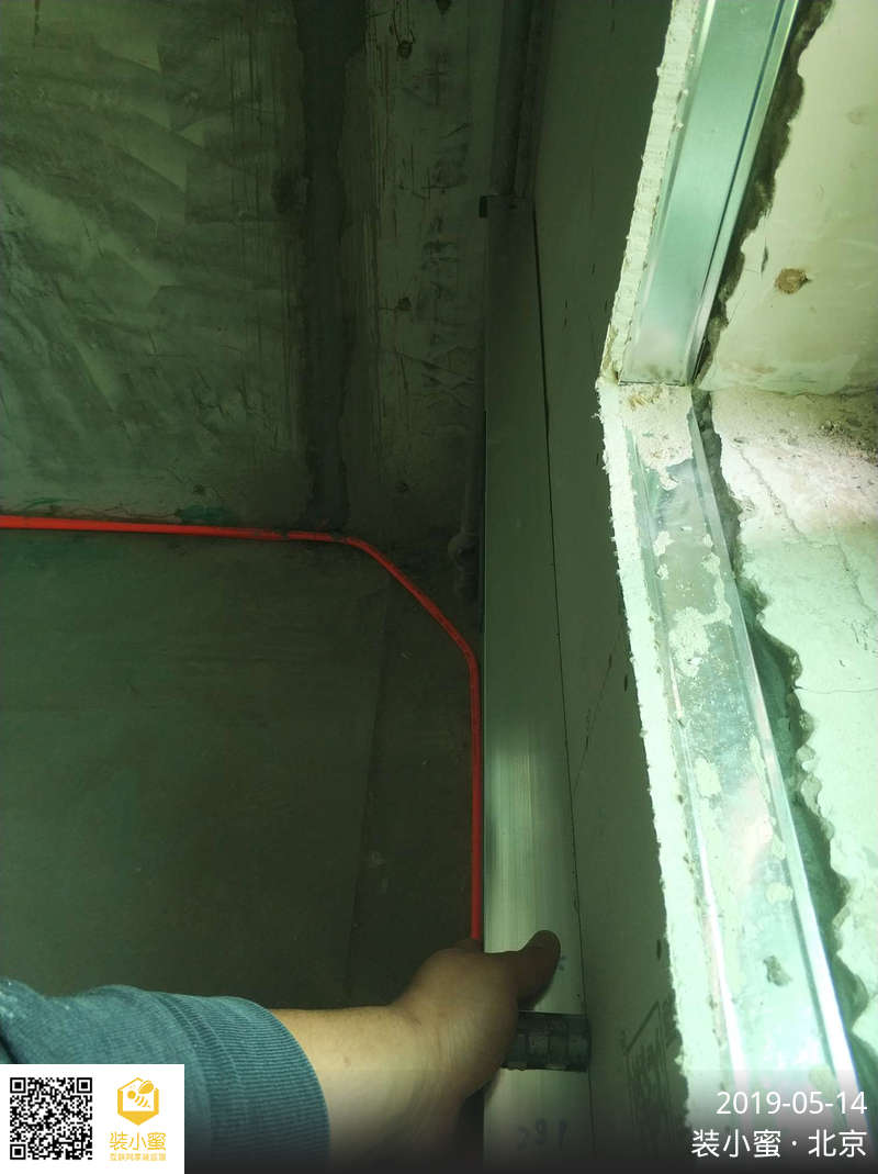

施工进度正常,两个卧室保温隔墙已经进行封板处理,石膏板板面平整未见翘起破损位置,靠尺测量平整度符合检查。石膏板使用自攻钉固定牢固,石膏板搓缝拼接。厨房烟管位置已进行修补处理表面已抹灰靠尺测量符合检查,厨房卫生间拆除保温墙面已抹灰处理,抹灰位置未见起鼓开裂,靠尺测量平整度垂直度符合检查。卫生间原防水墙面已进行凿毛处理。下水管已进行砌筑包管处理,轻体砖砌筑已挂网抹灰处理。居室水电已基本改造完成,预计明日进行水电验收。
1.强弱电并行间距偏小,需要调整间距或进行全管包裹锡纸屏蔽
2.厨房卫生间过墙孔洞需要进行封堵

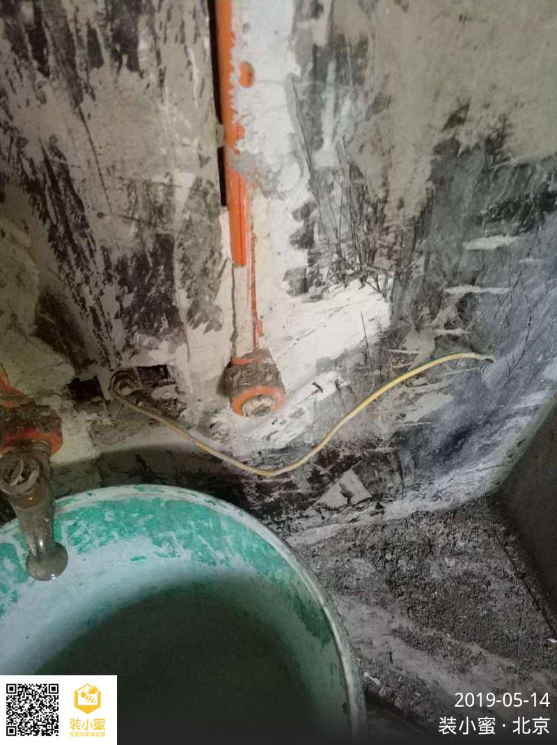

3.厨房和厨房阳台灯头线要进行软管保护
4.卫生间放置洗衣机阴角位置原墙不方正,需要后续进行找角处理

室内穿墙孔洞已经封堵
线管(软管)线盒阻燃性能符合要求
房间或走道区域方正偏差符合要求

等电位装置原建筑已配备
墙面基层表面基本平整
