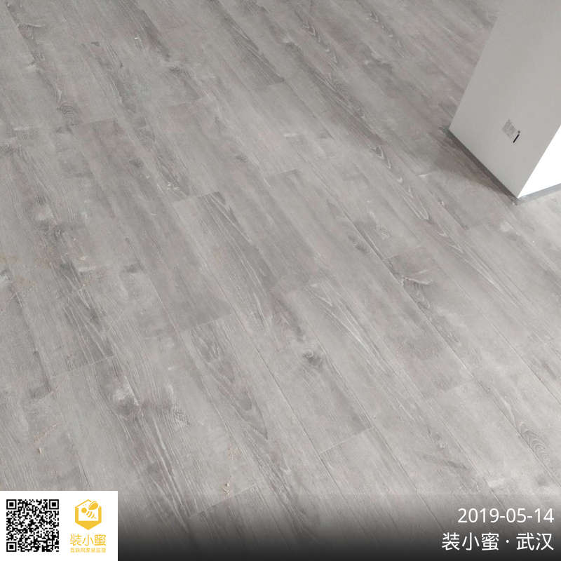

1,客厅地板不平整,前期地平不平整没有处理导致地板不平整,需要施工方处理。

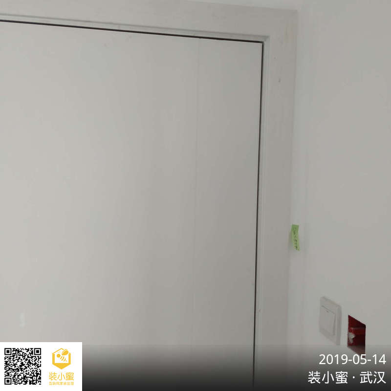

2,厨房,卫生间门锁没有固定好,需要厂家重新固定处理。

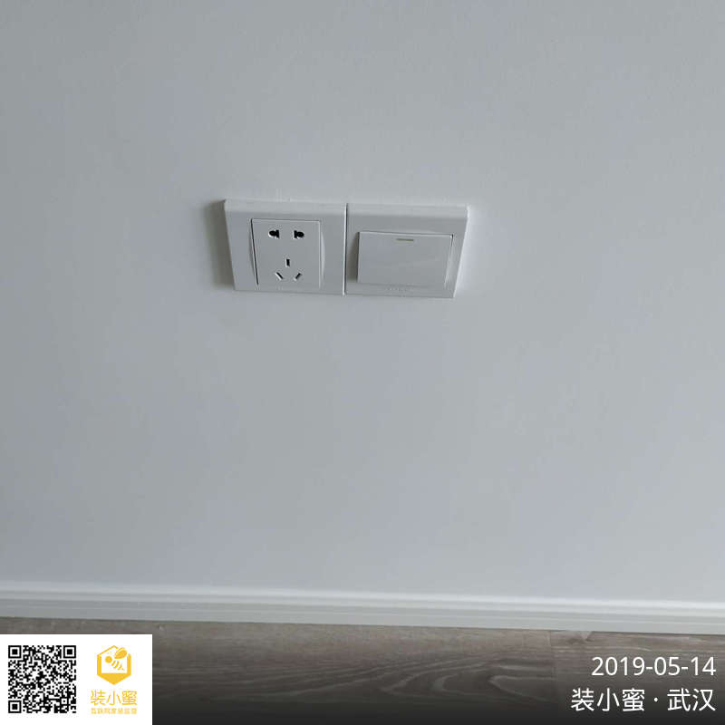

1,涂刷乳胶漆踢脚线,柜子,窗户,门套线旁边要用分色纸贴起来补腻子打磨刷漆。
2,踢脚线钉子眼要求商家修补处理。
