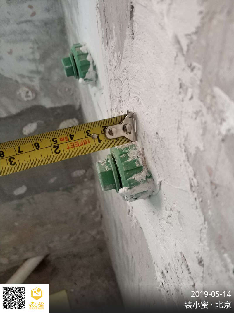

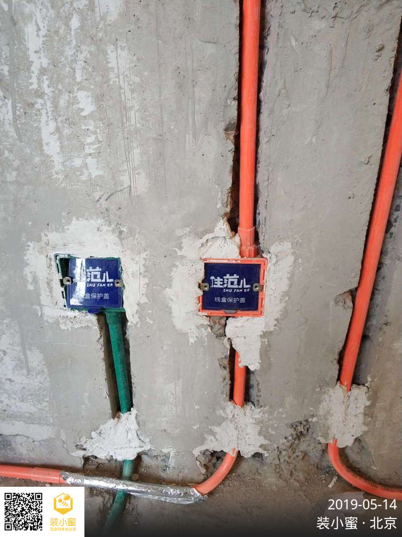

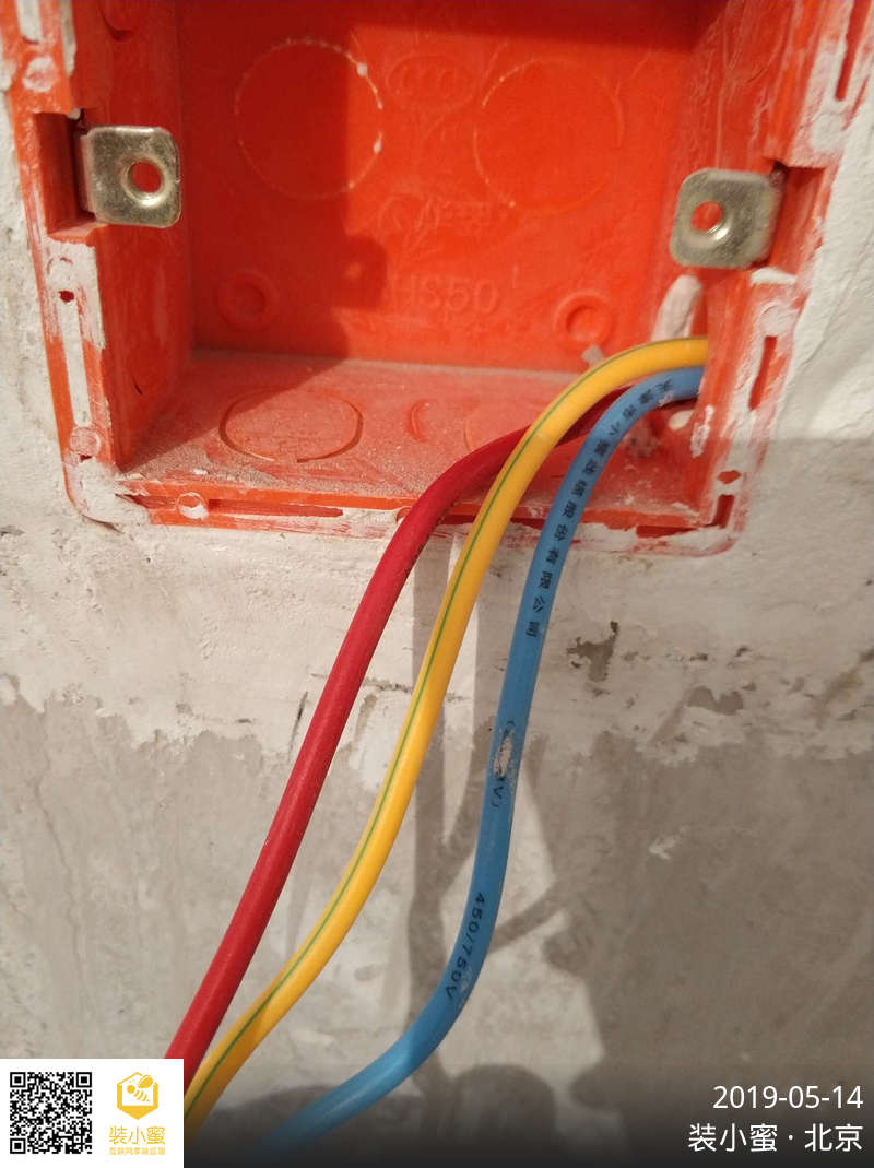

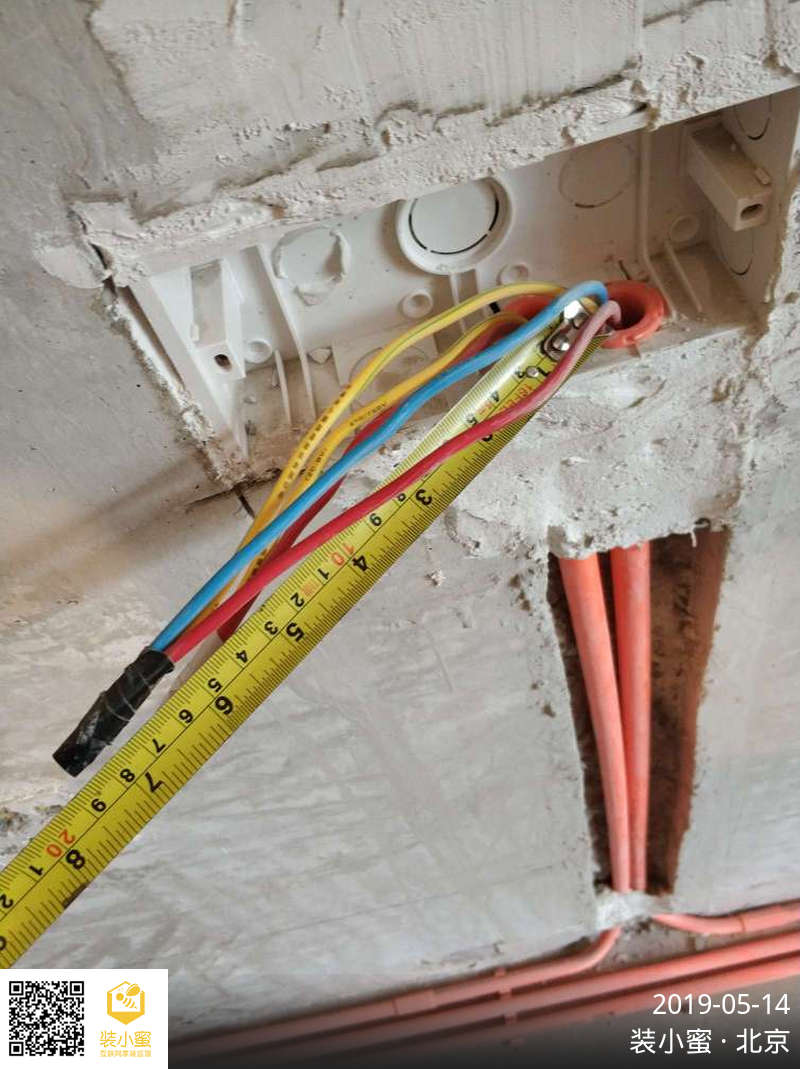

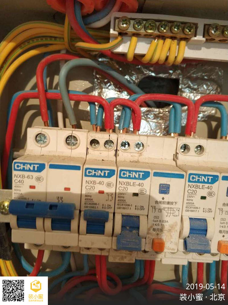

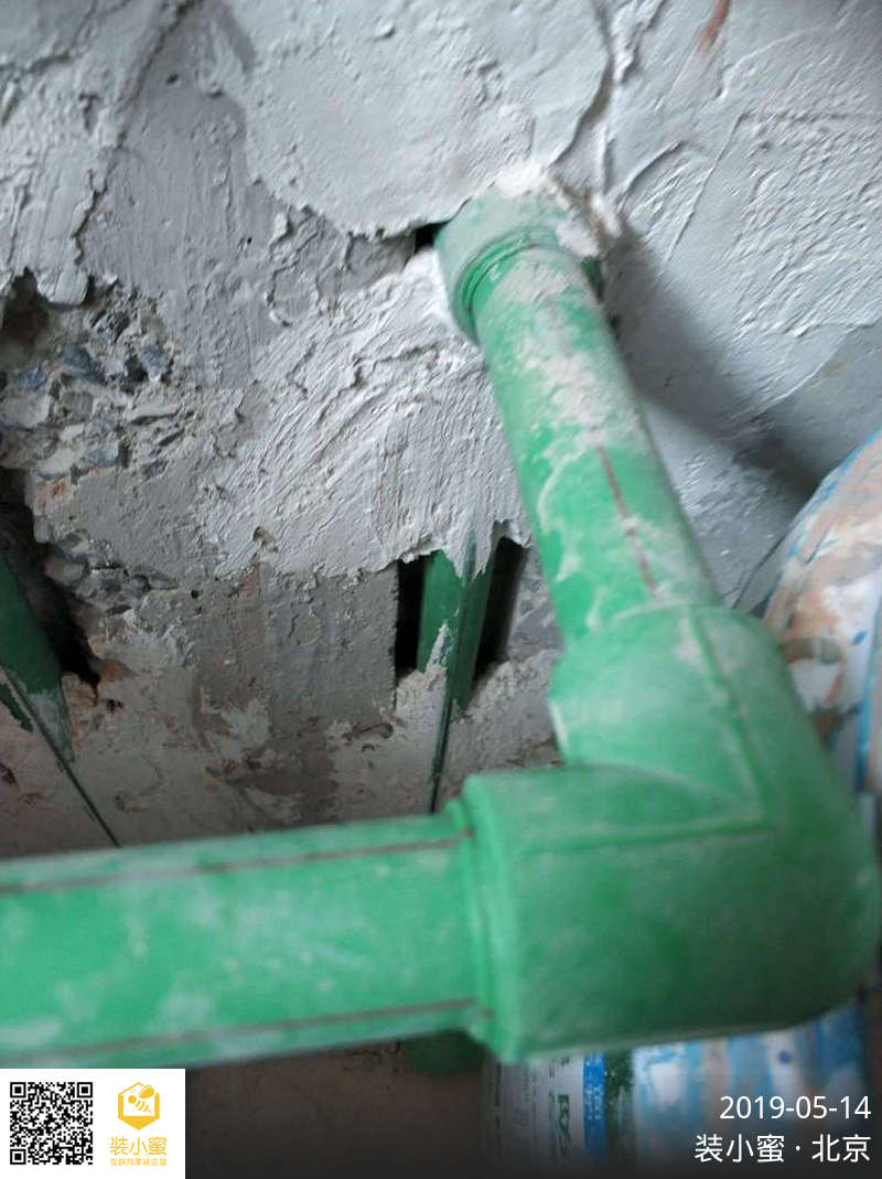

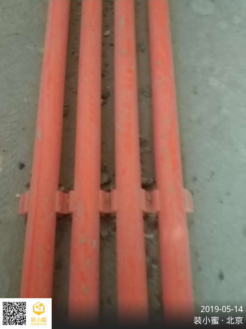

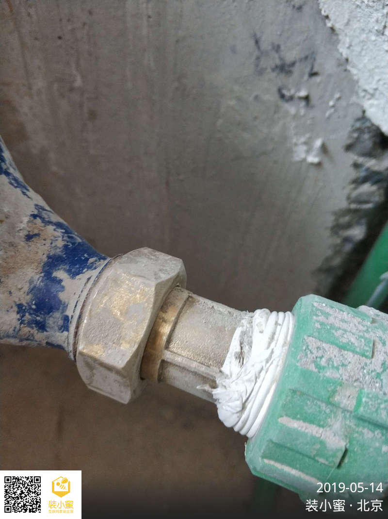

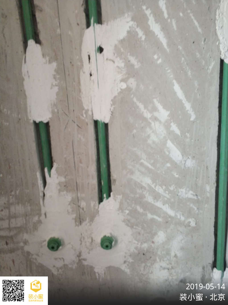

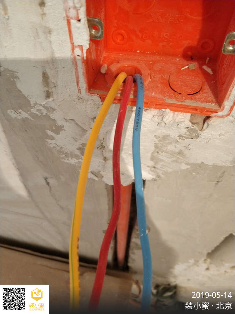

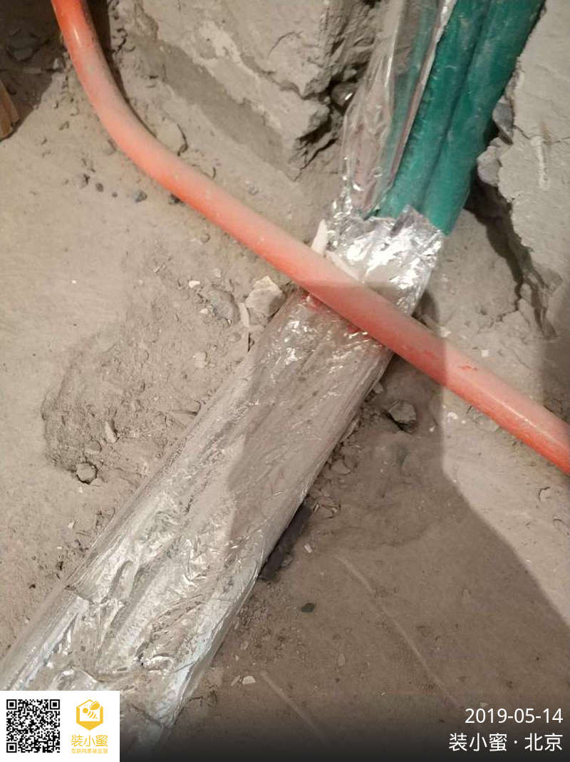

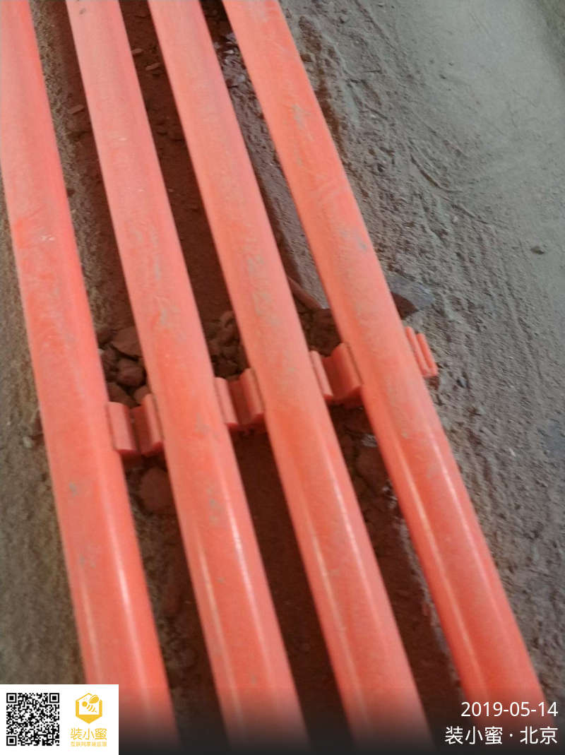

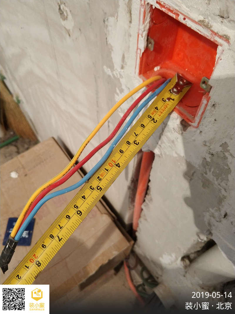

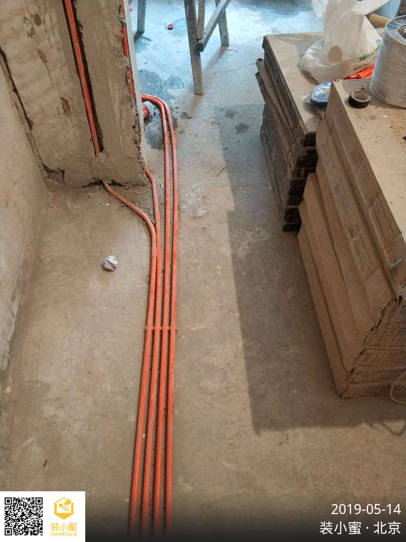

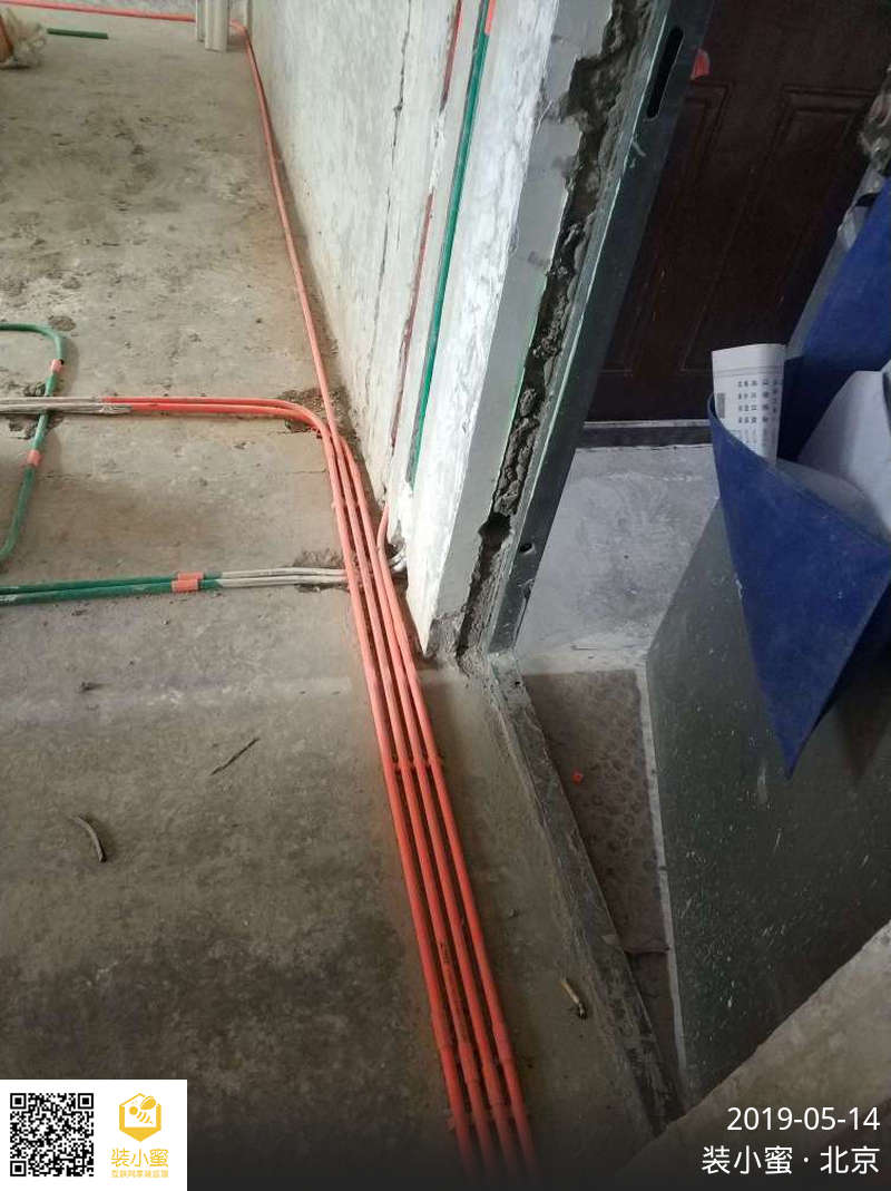

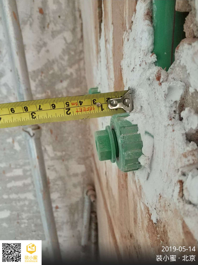

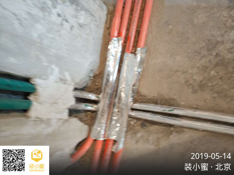

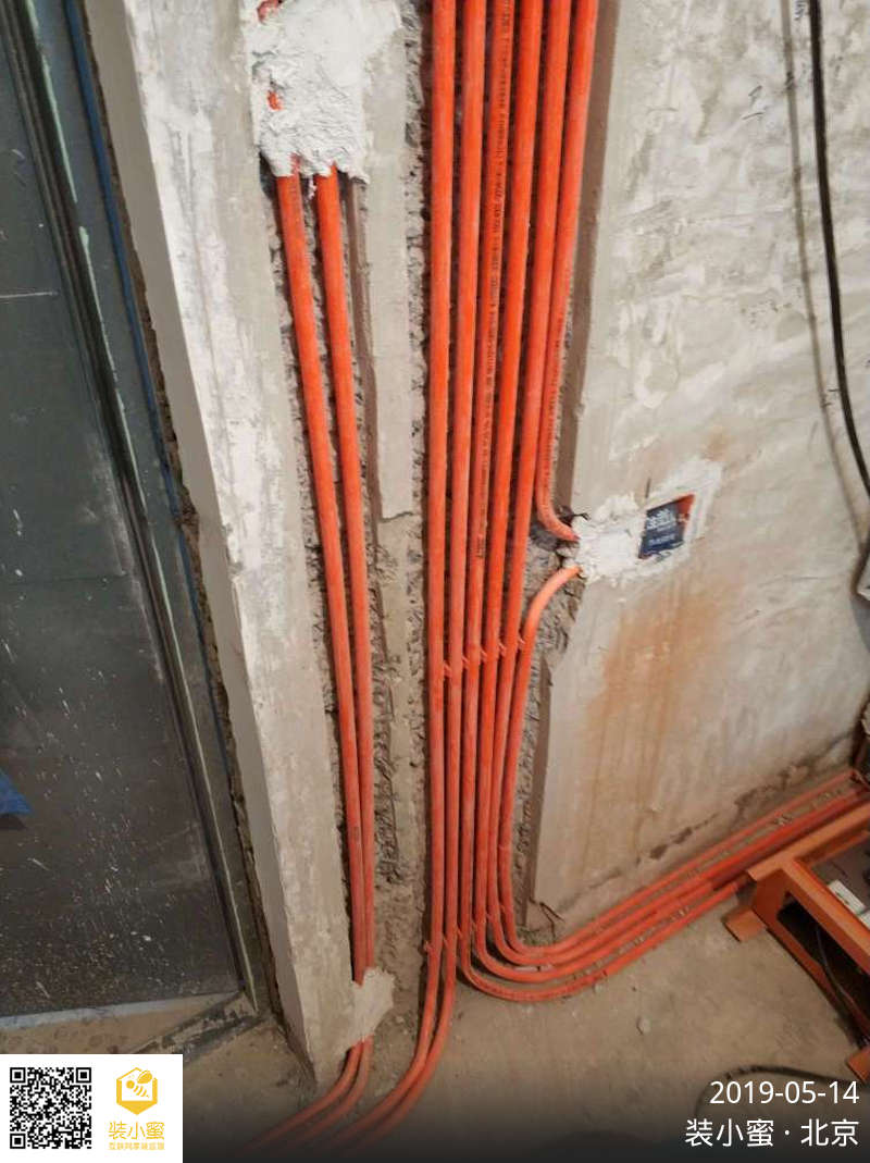

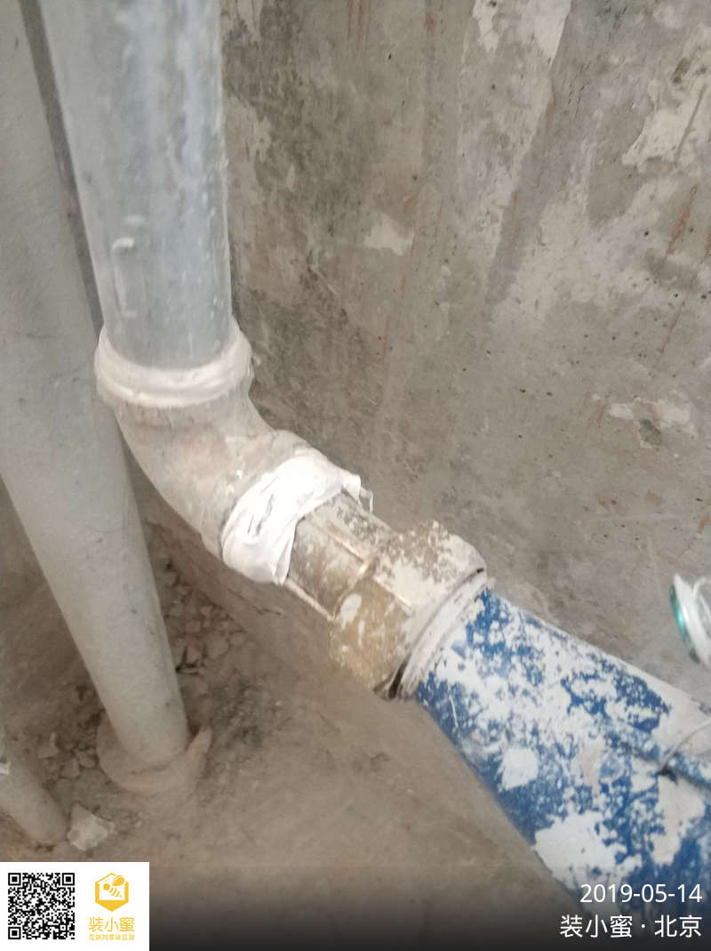

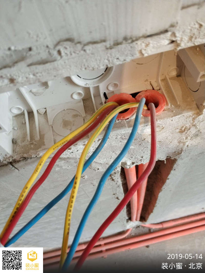

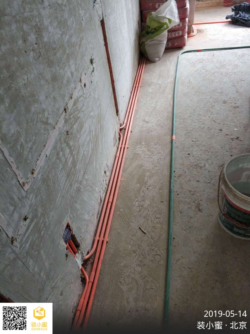

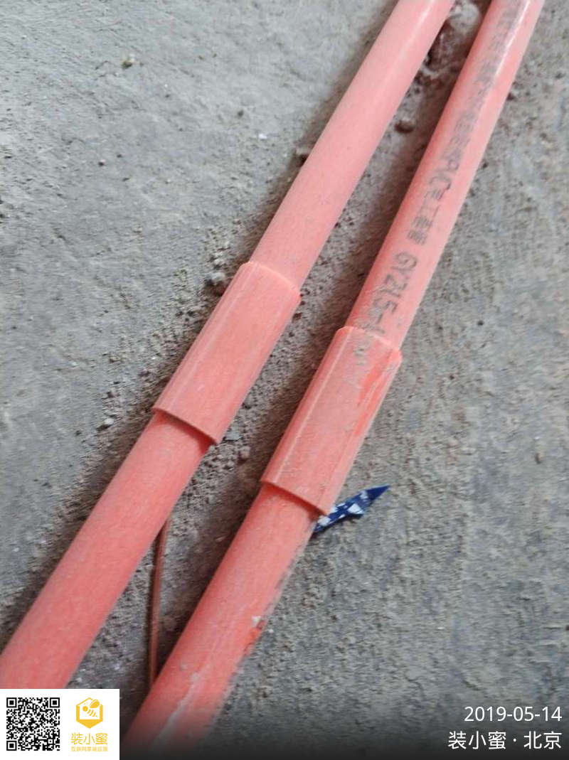

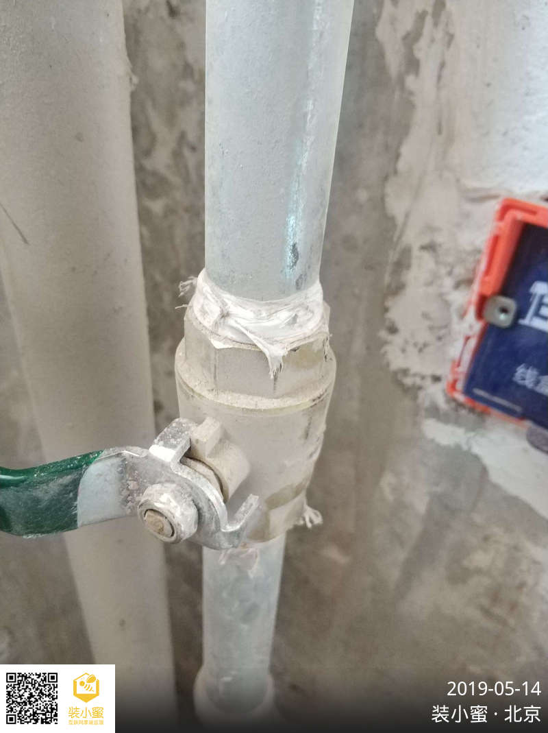

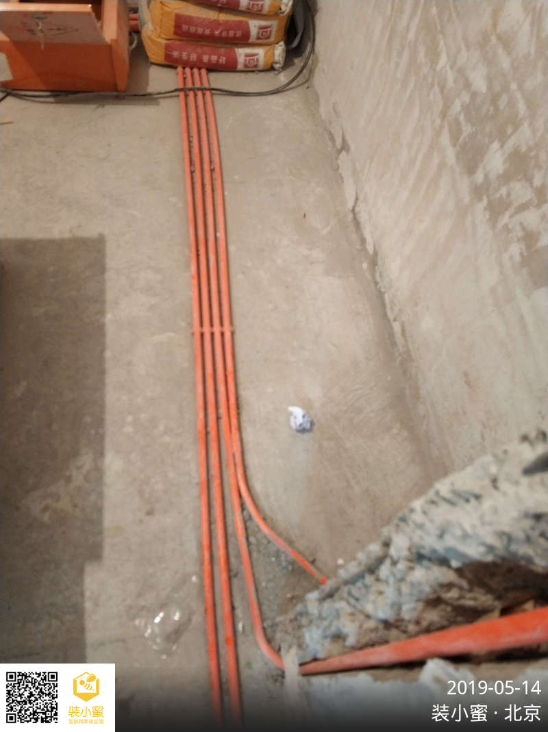

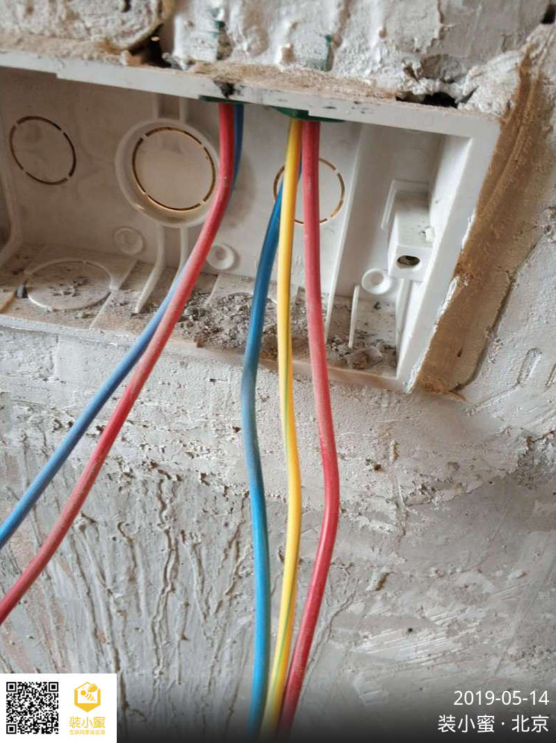

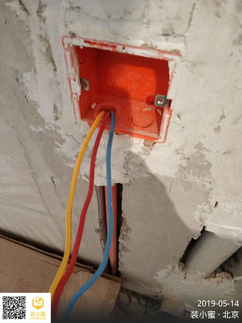

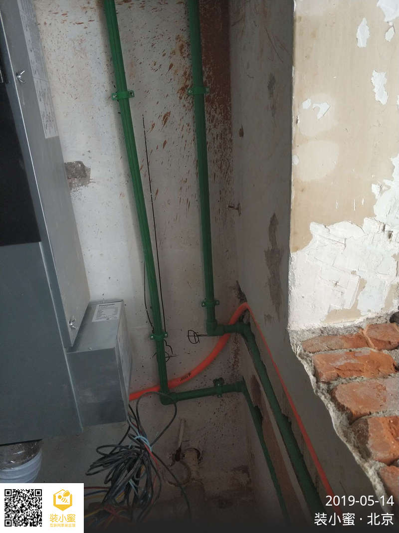

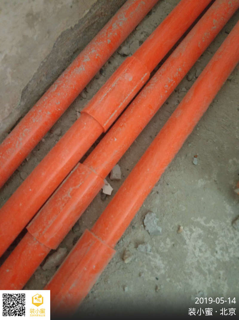

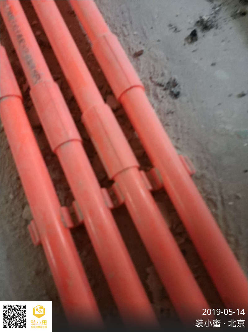

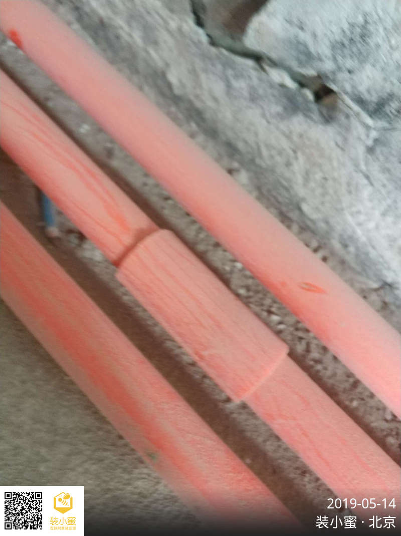

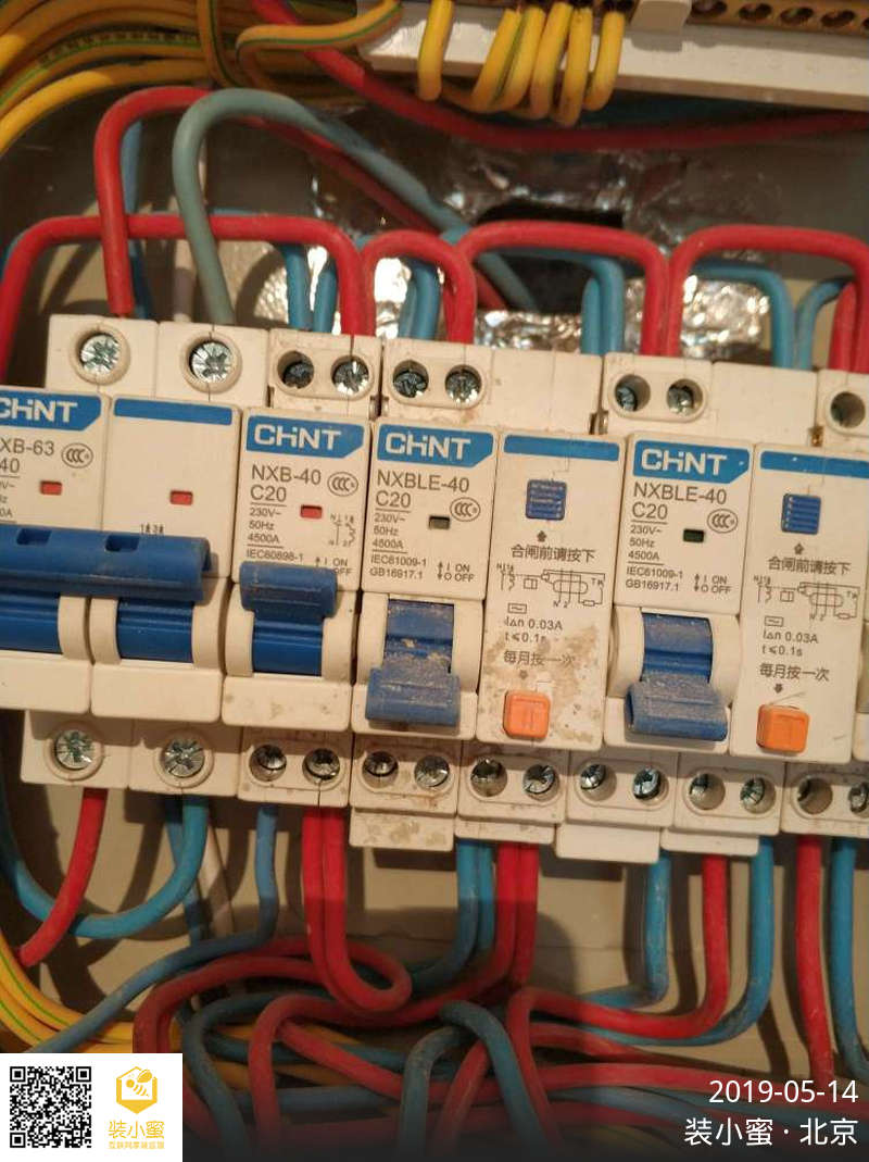

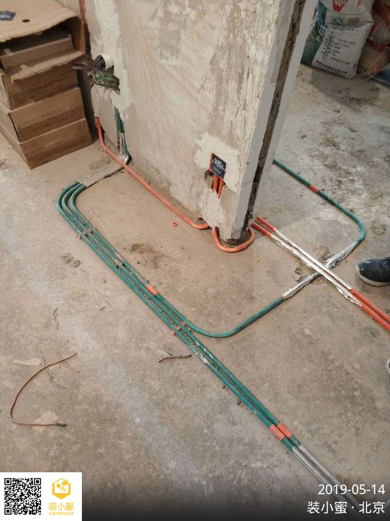

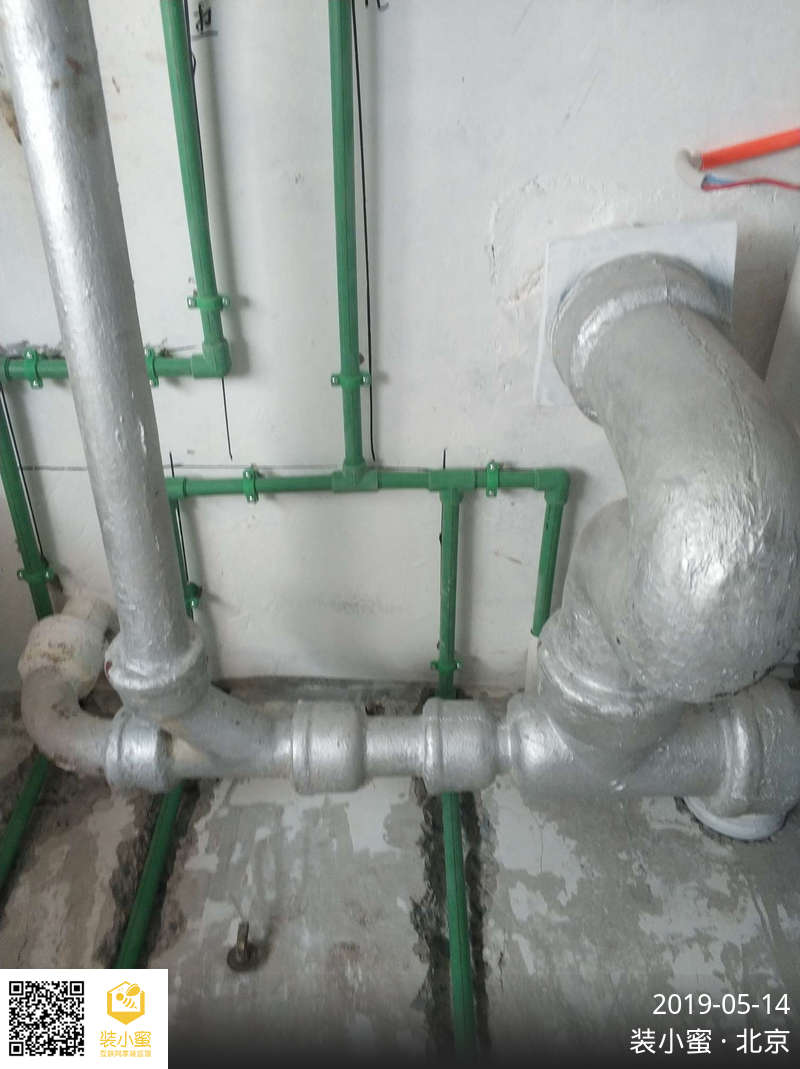

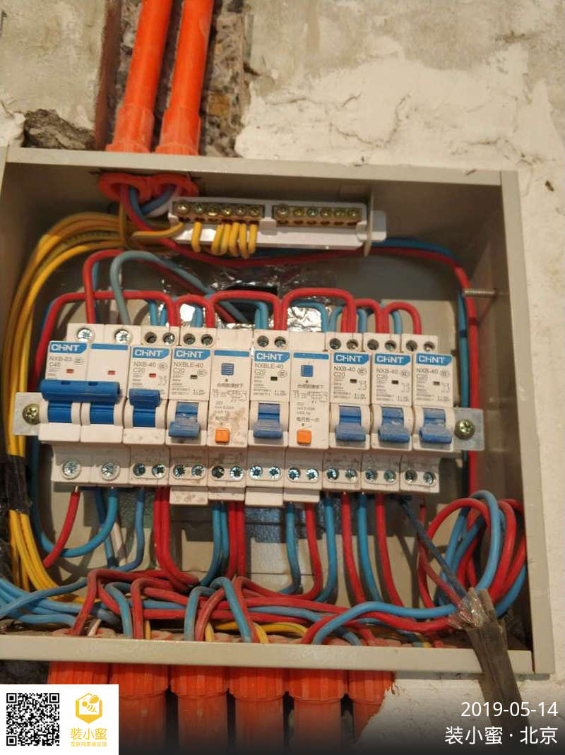

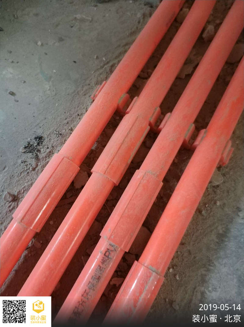

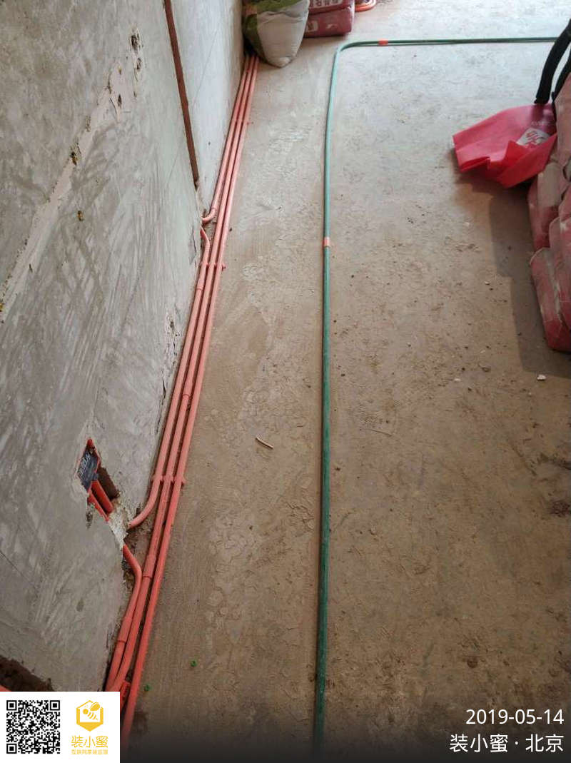

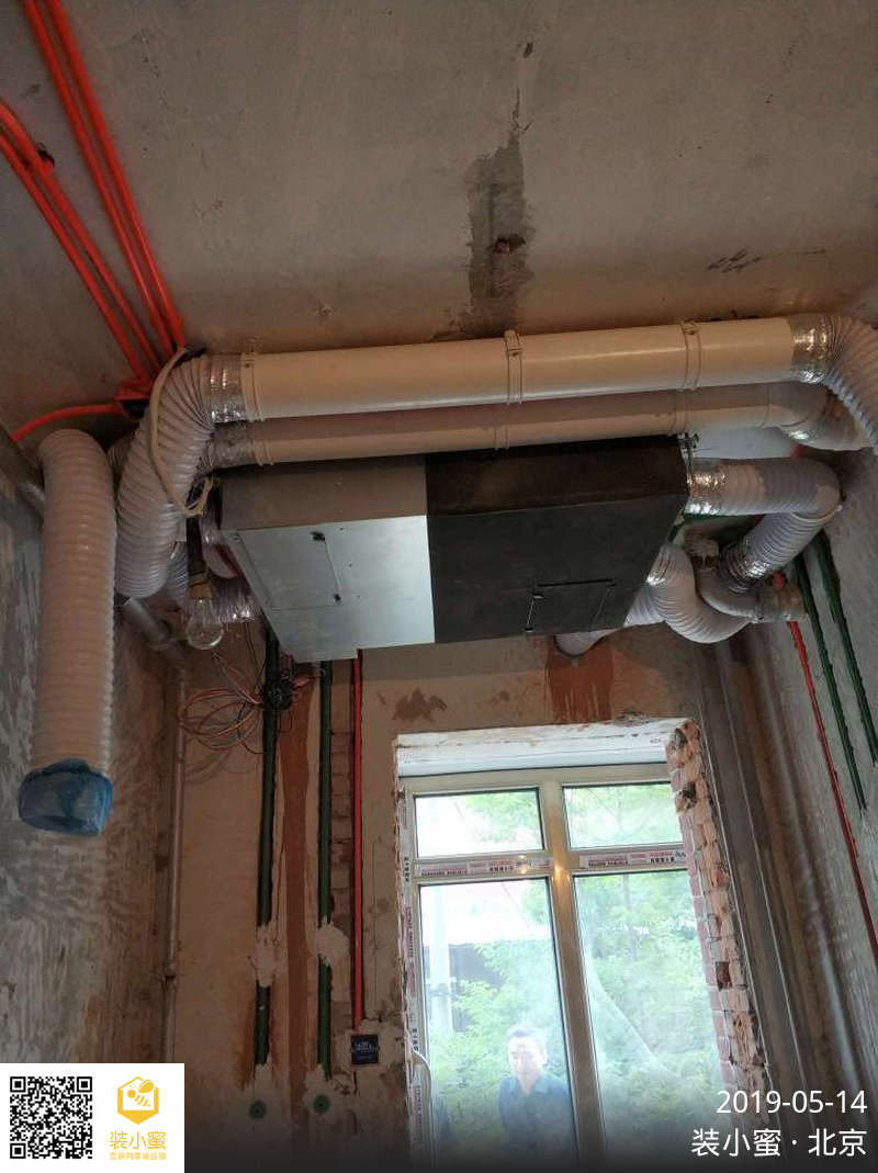

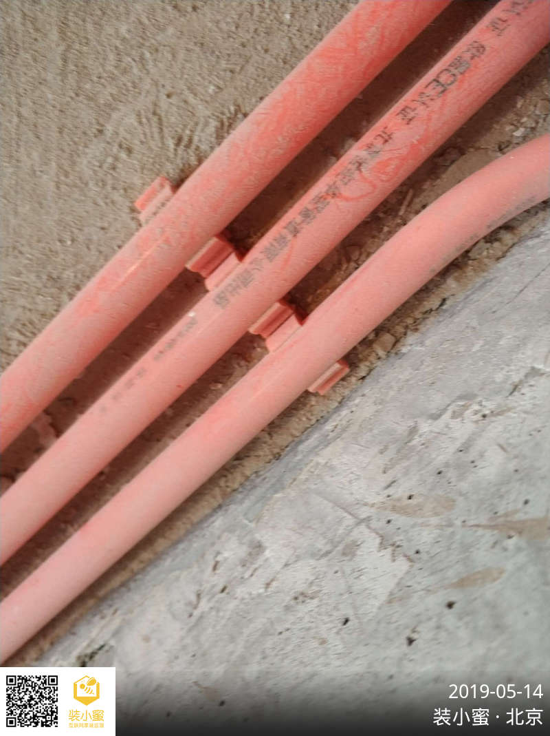

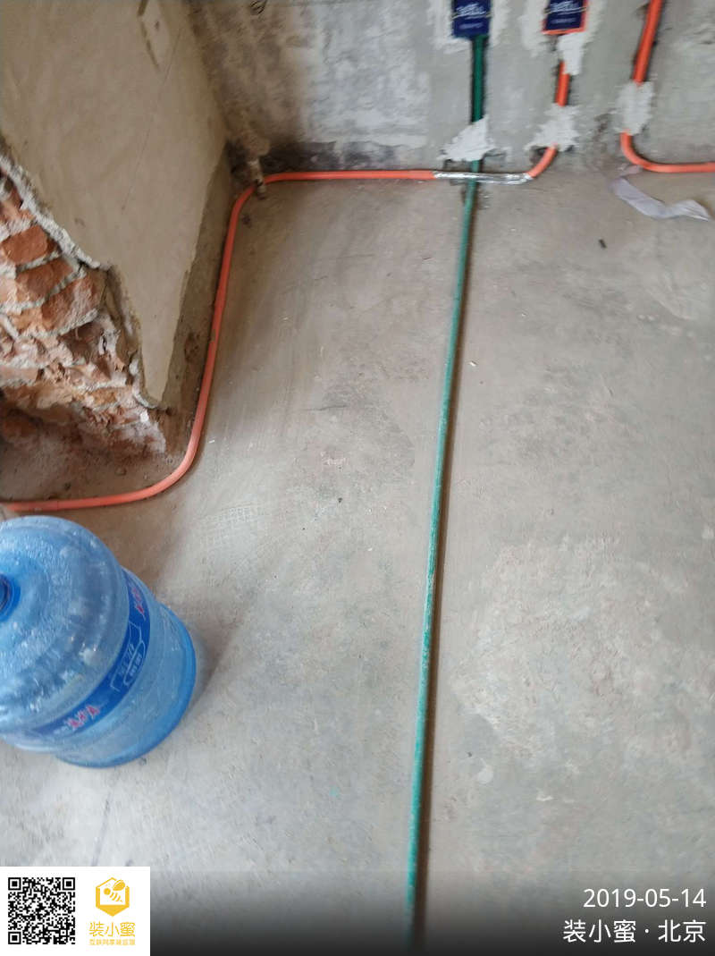

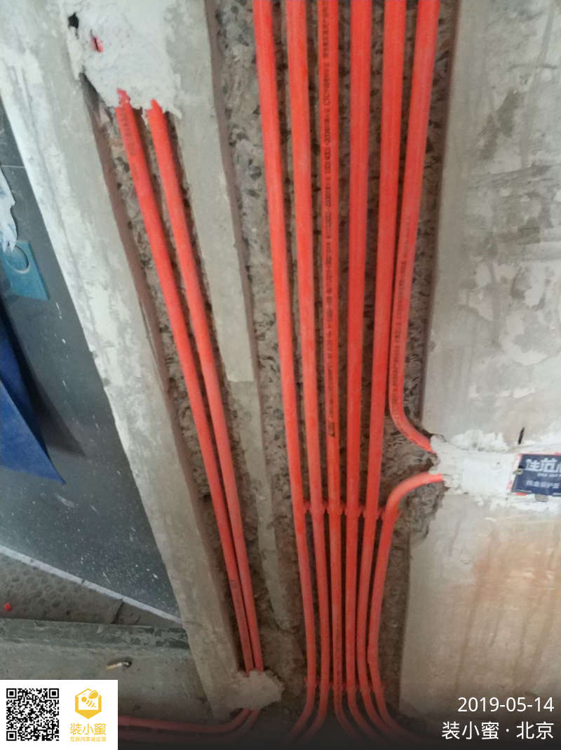

施工进度正常。水电隐蔽工作完成。今日客户现场确认,水电工作按照水电定位完成。经检查强电箱安装平整牢固,空开设置合理,工作正常,走管合理,电线分路分色,强弱分明。卫生间水电施工走地面,吊卡合理。强电,弱电间距合格,交叉处已做屏蔽处理。整体水电改造符合施工要求。水管伟星厂家已到现场打压合格。并出质保证书客户收到。但局部问题如下:

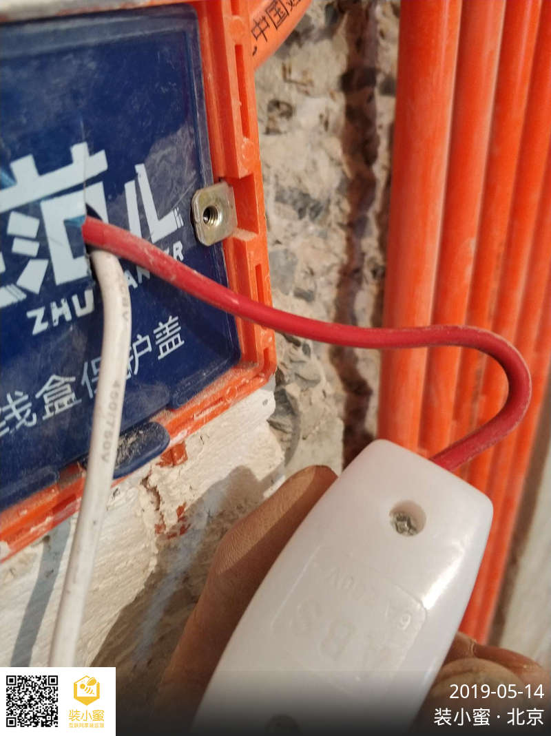

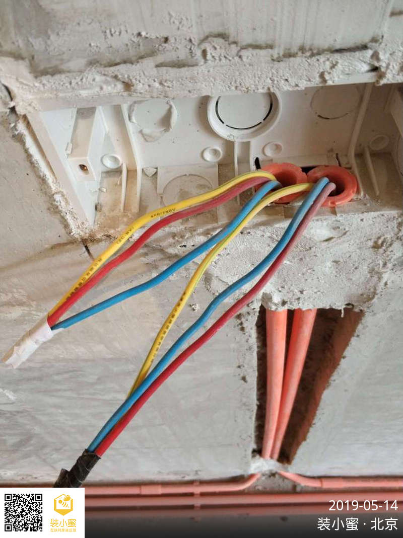

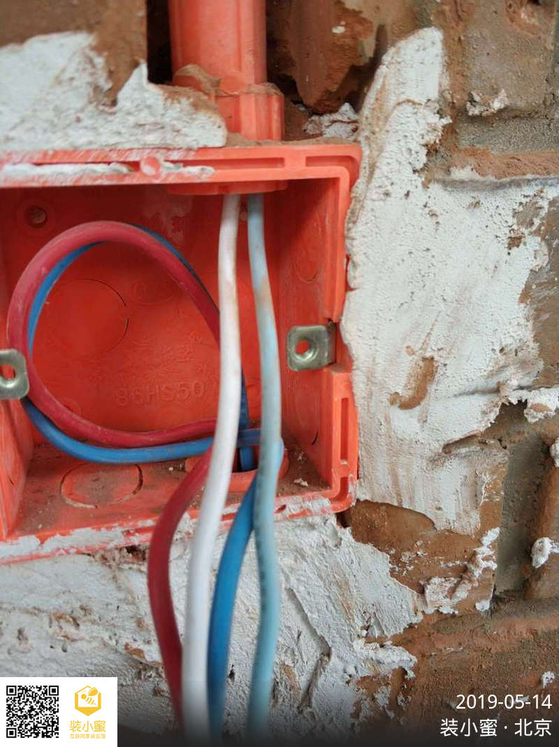

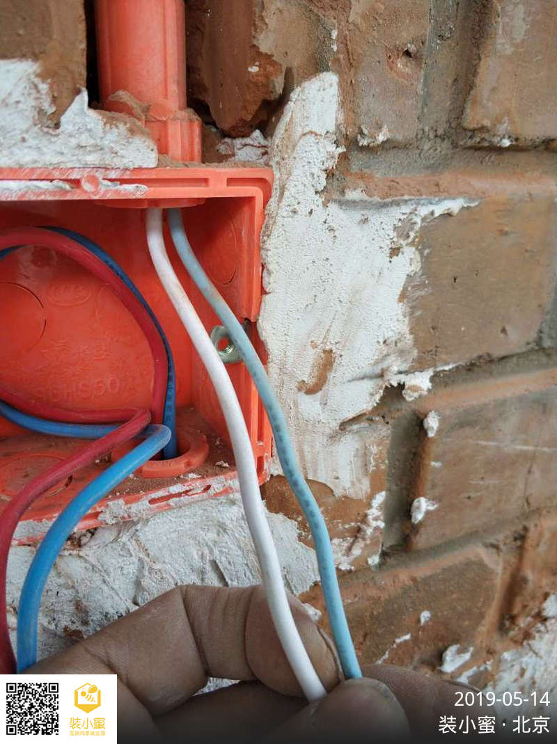

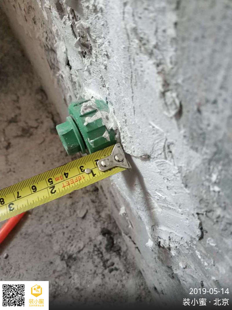

①厨房热水器水口和卫生间混水龙头水口不水平,影响后期安装,需要调整。②客厅空调冷凝水接入地漏,未没置返水,易串味,需调整。③厨房,卫生间原有墙面石膏层,防水层影响后期粘贴,需要进一步清铲。④厨房热水器出水口下有插座,不符施工标准,已现场调整。⑤凉台设置洗衣机,从卫生间引上下水,客户认可。⑥电线并头加包绝缘胶布。⑦厨房,卫生间顶面过墙洞眼吊顶之前加强填补密实,防止串味。

断路器接入导线的数量符合要求
导线与断路器匹配符合要求
断路器漏保设置合理

灯头盒固定牢固,安装符合要求
线管(软管)线盒阻燃性能符合要求
