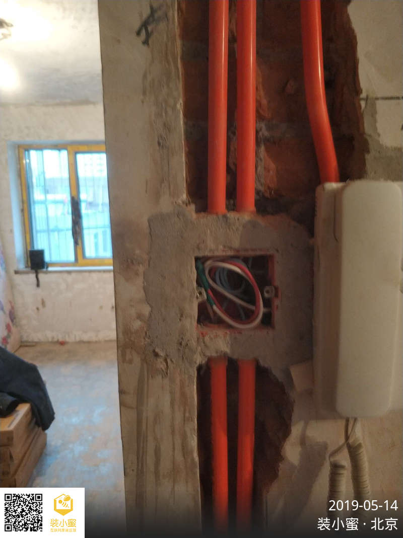

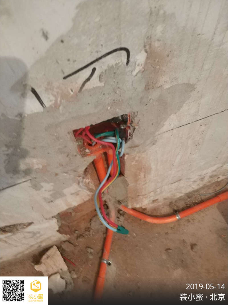

施工进度正常;

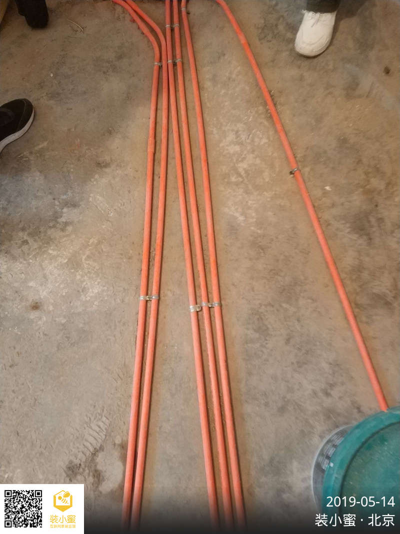

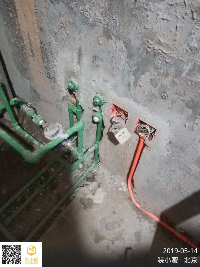

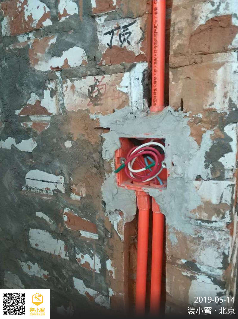

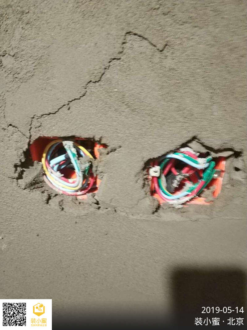

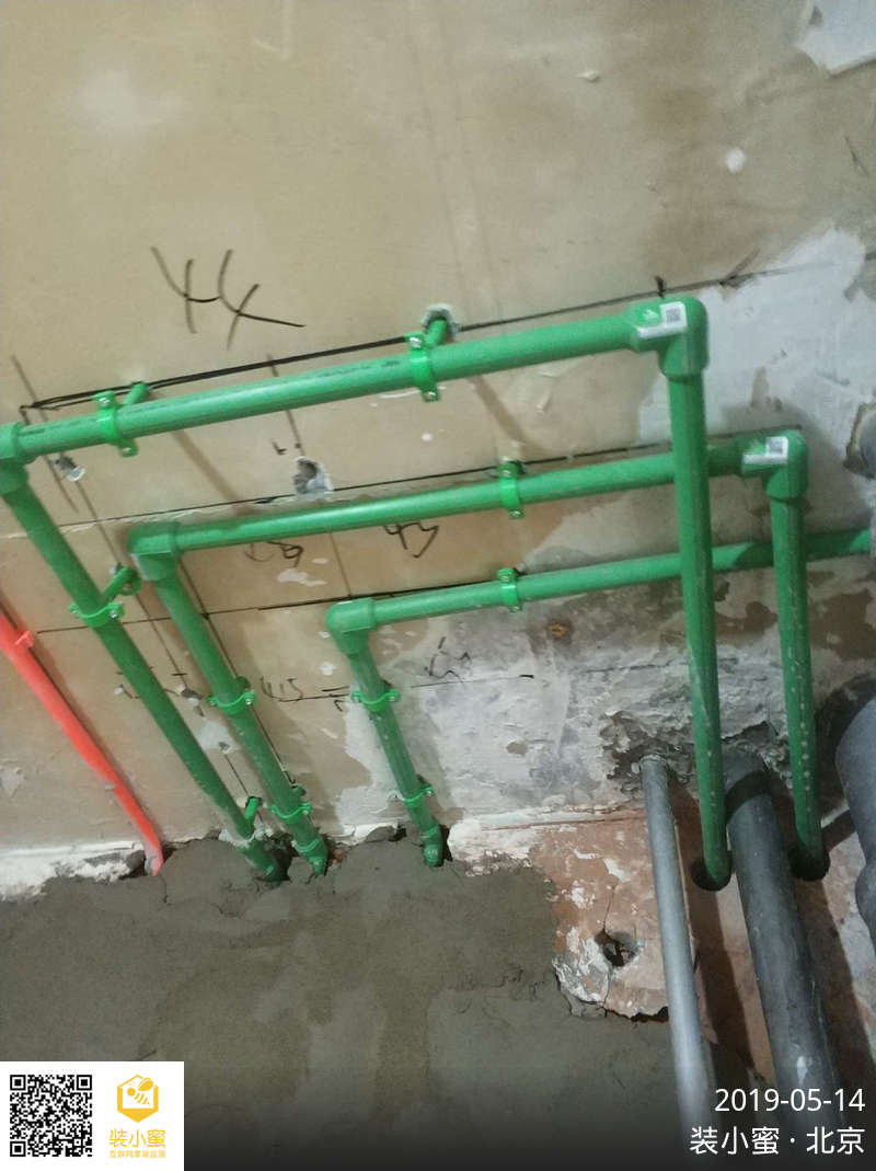

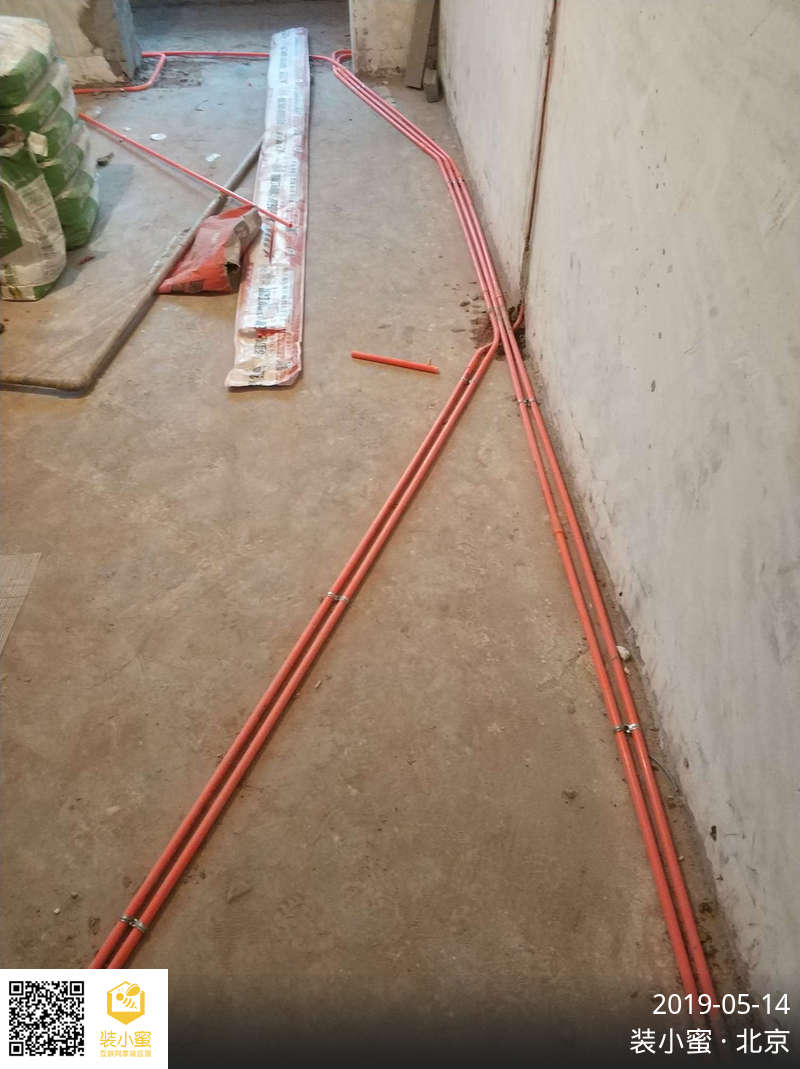

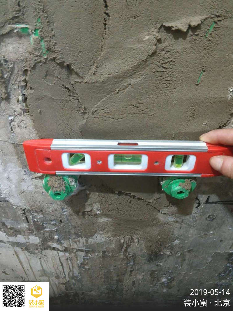

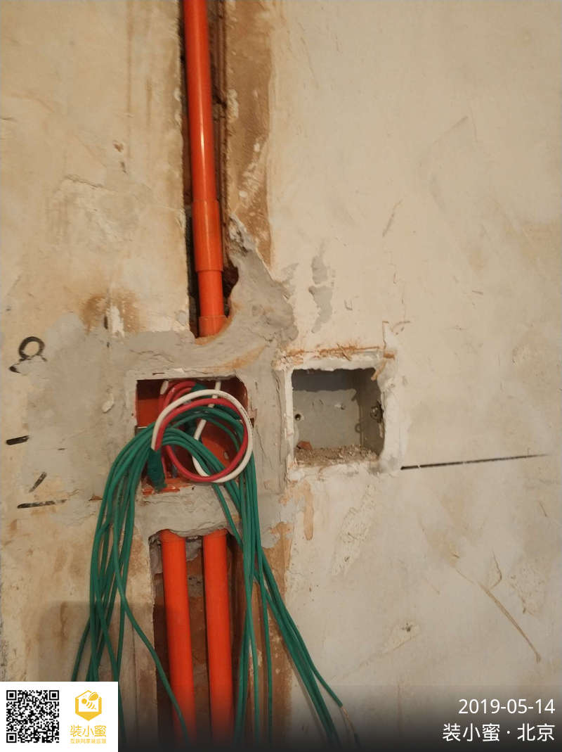

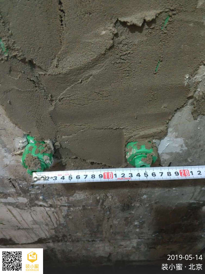

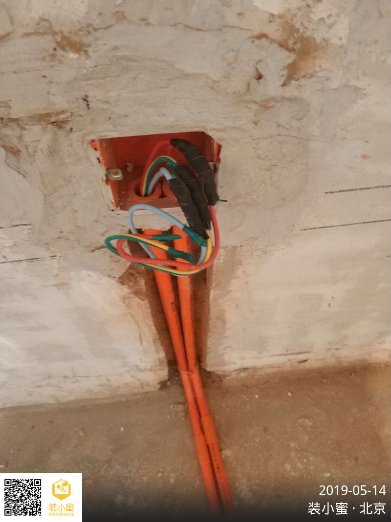

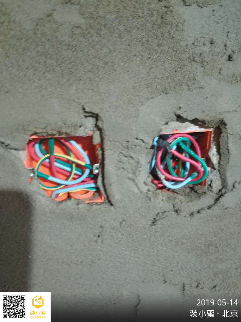

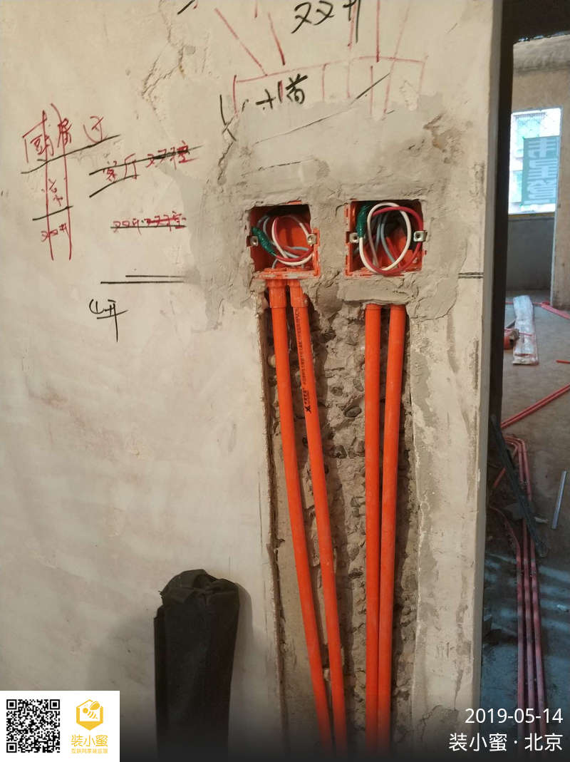

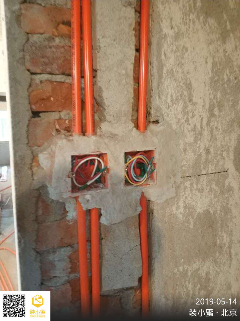

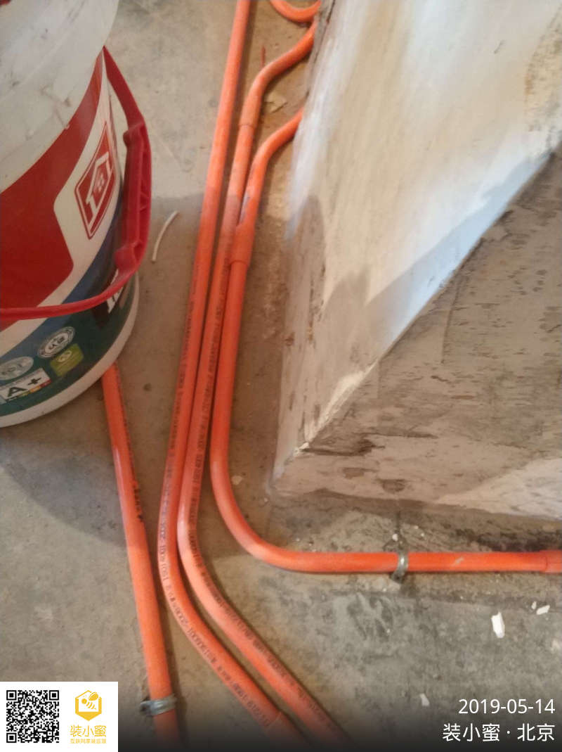

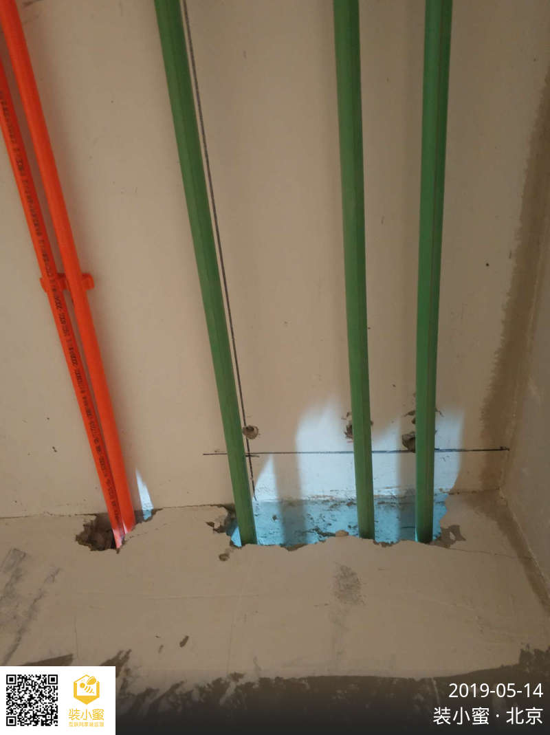

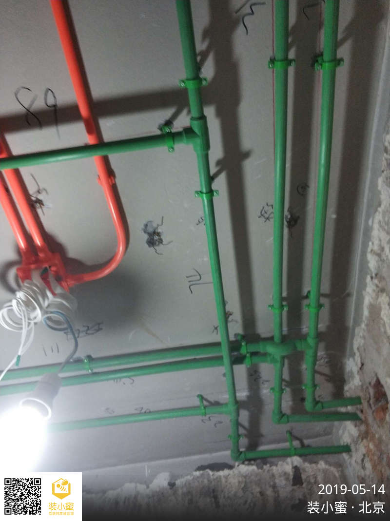

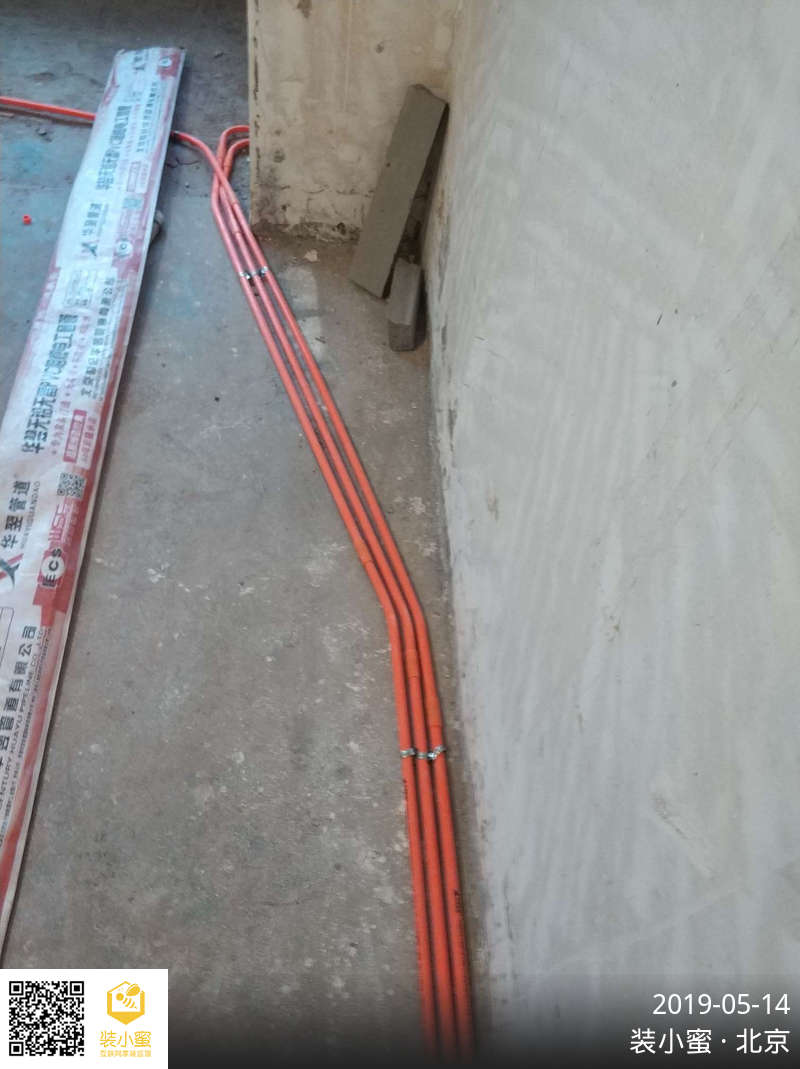

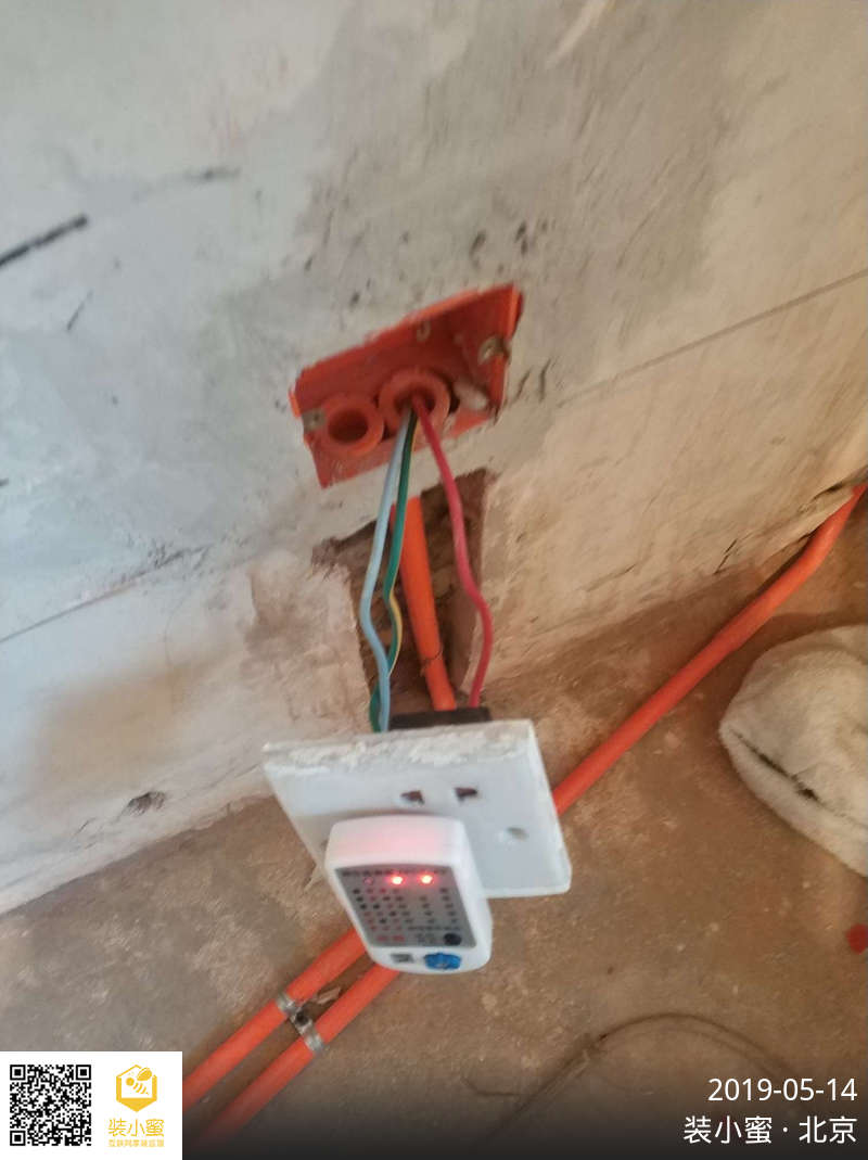

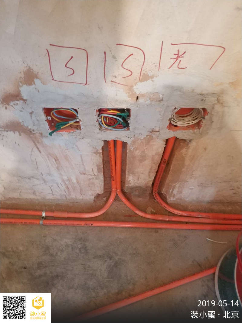

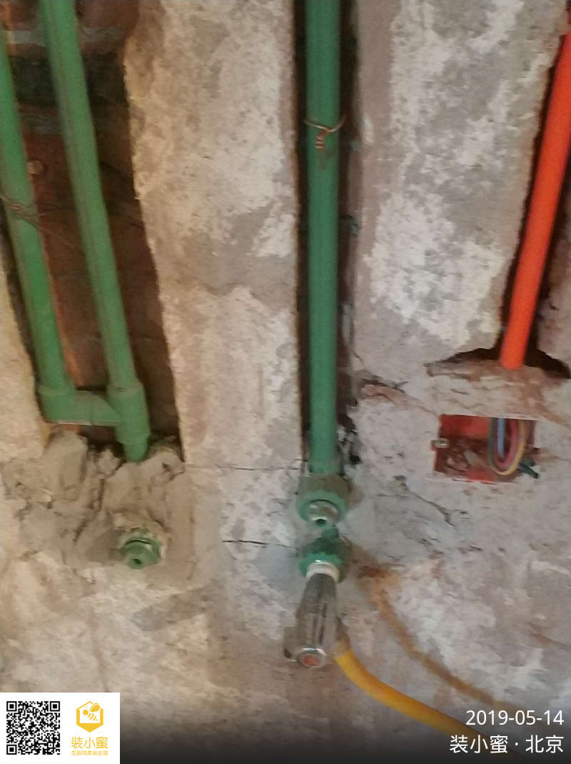

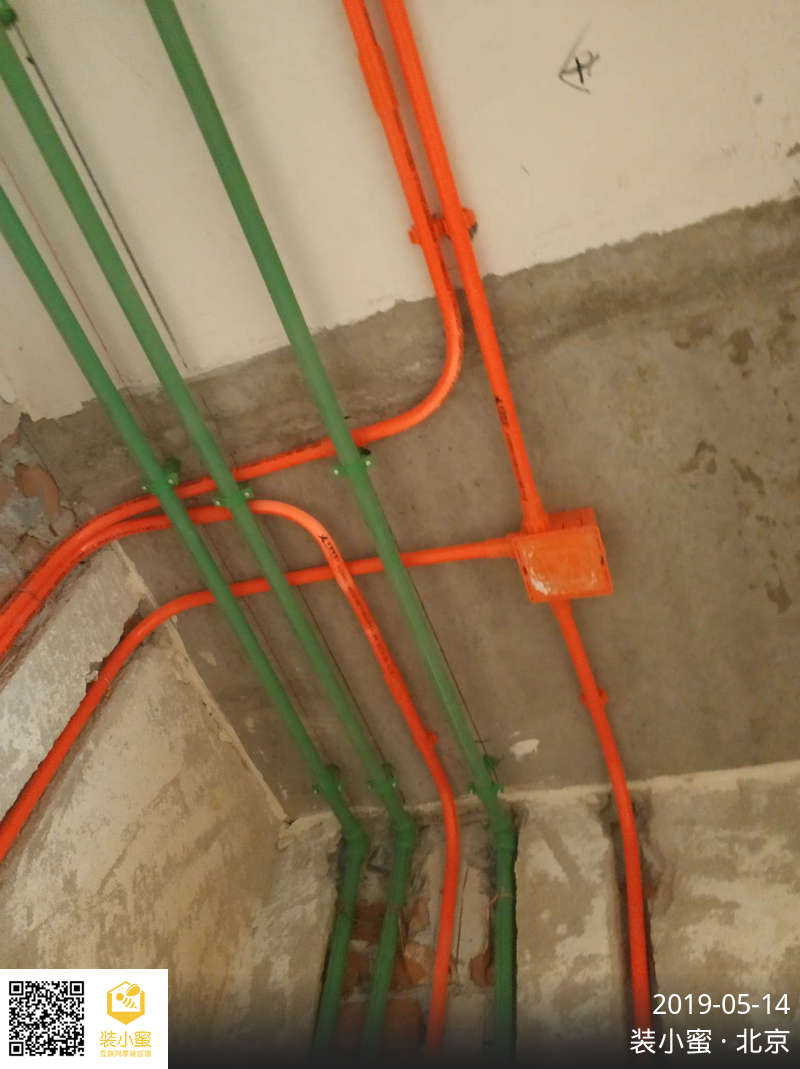

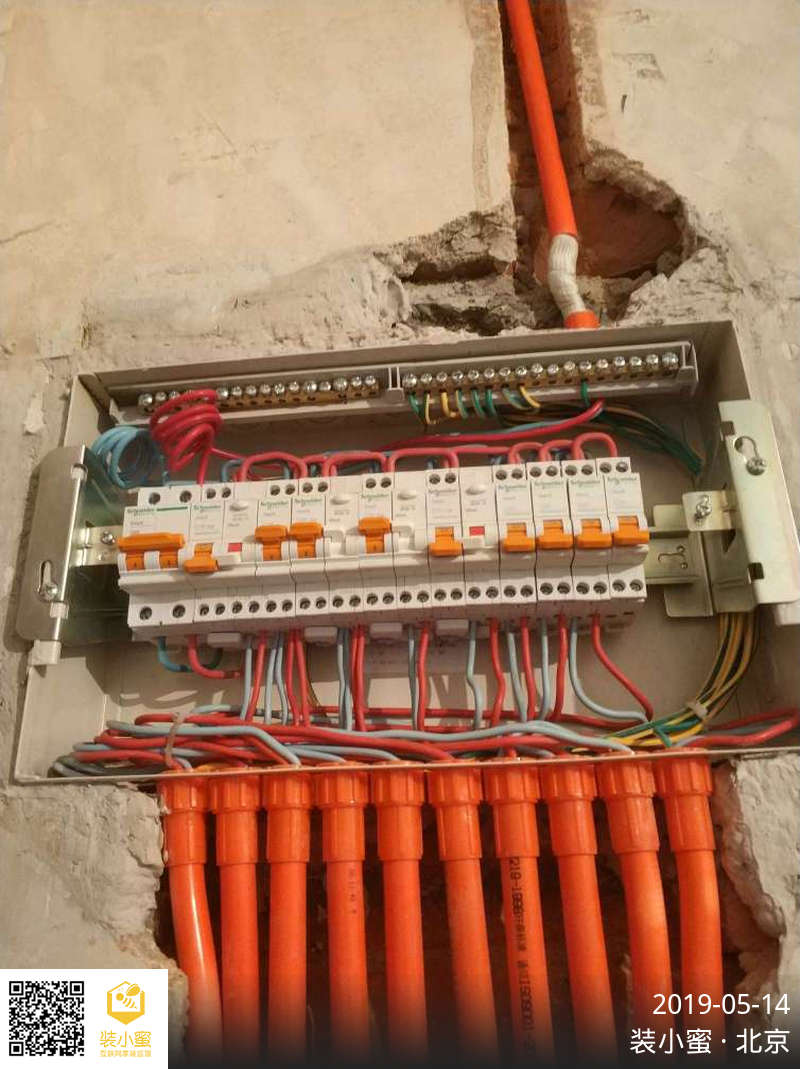

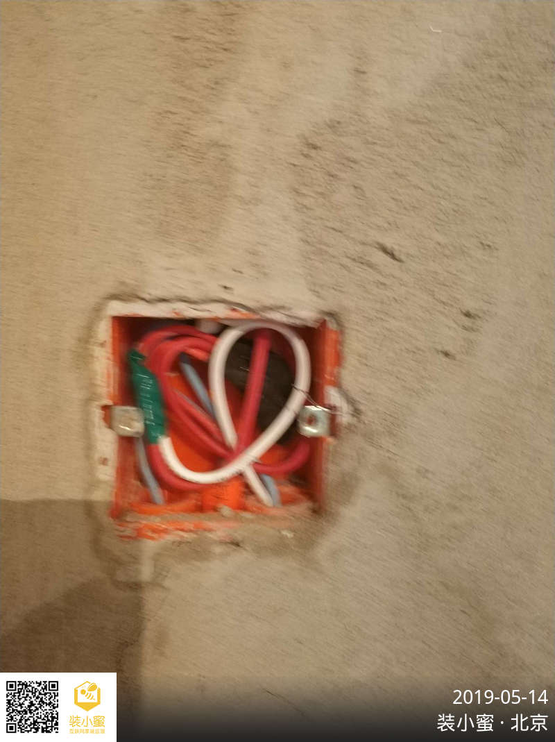

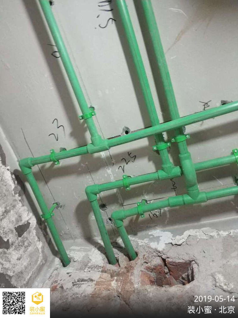

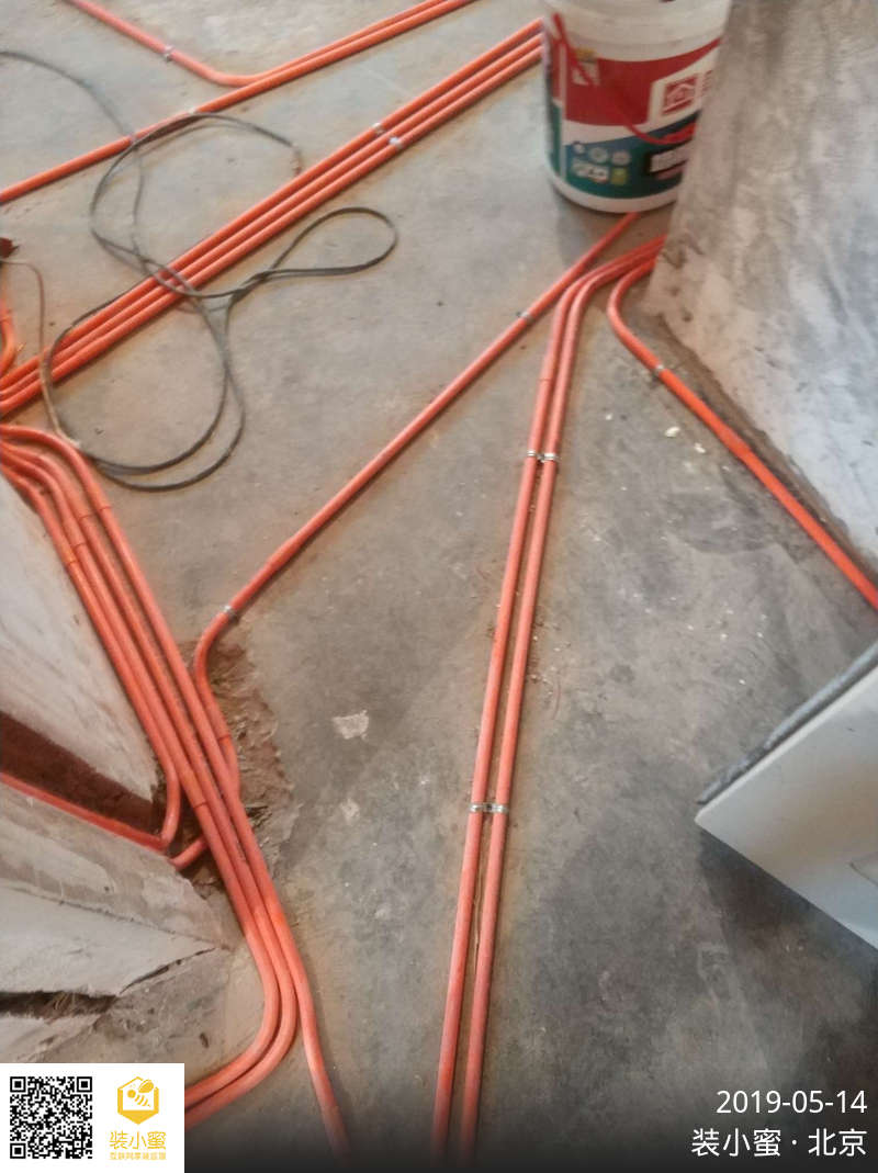

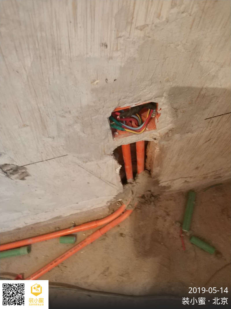

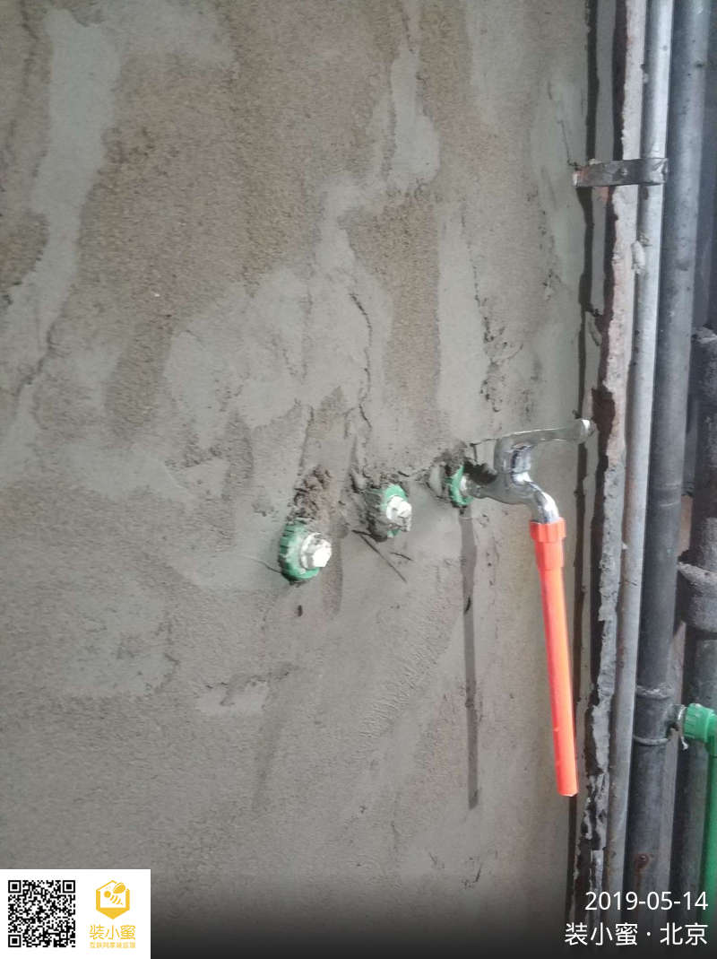

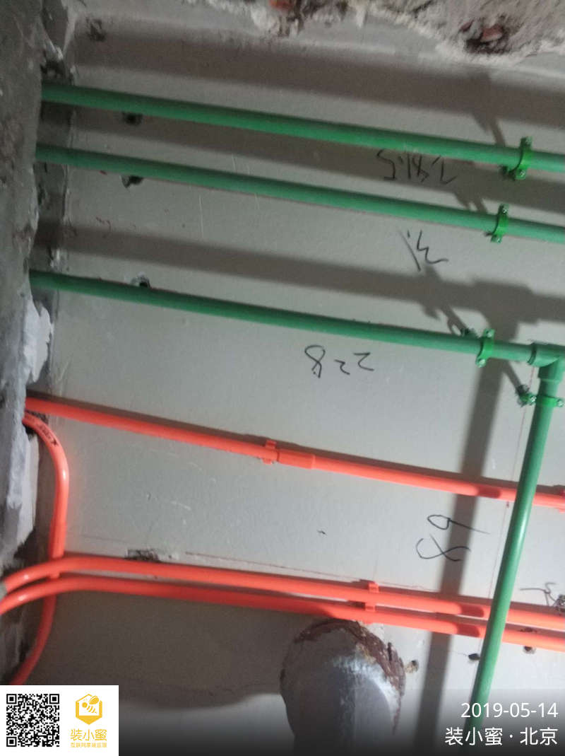

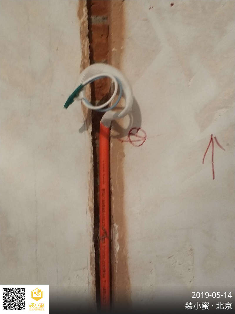

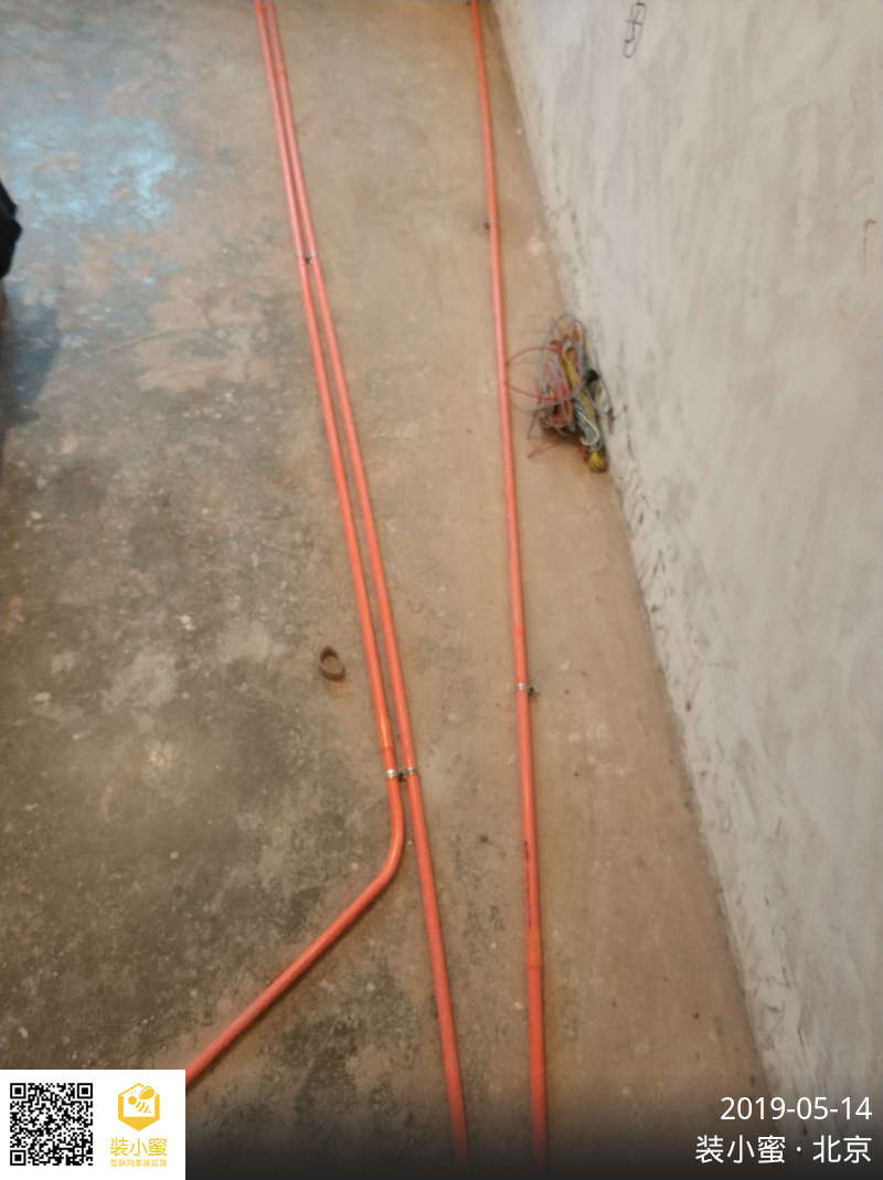

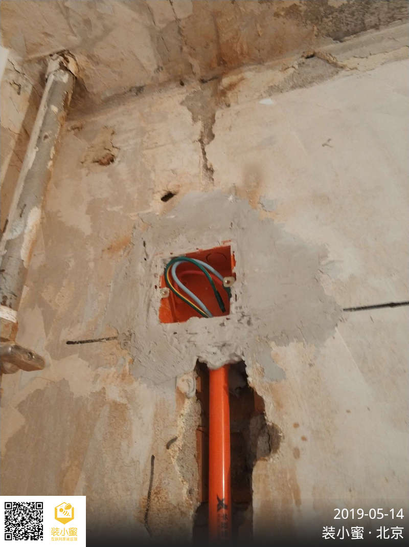

水电施工已经完成,整体施工比较规范,没有绕线现象,线管与线盒及配电箱均用锁扣进行了连接,线管拐弯处没有皱褶现象,线管内穿线数量和线色明确,线盒与电箱内导线预留长度合理,没有强弱电同管和同底盒铺设现象,没有水电同槽现象;现场抽查了三路线路:通电正常,相位正确,配电箱内漏电保护器动作灵敏可靠,水管路走向平直,已经有伟星水管厂家进行了打压测试,质保单已交客户保留;混水阀冷热出水口间距和标高均符合验收标准,监督工人进行了水电实际米数测量;各点位客户进行了确认;

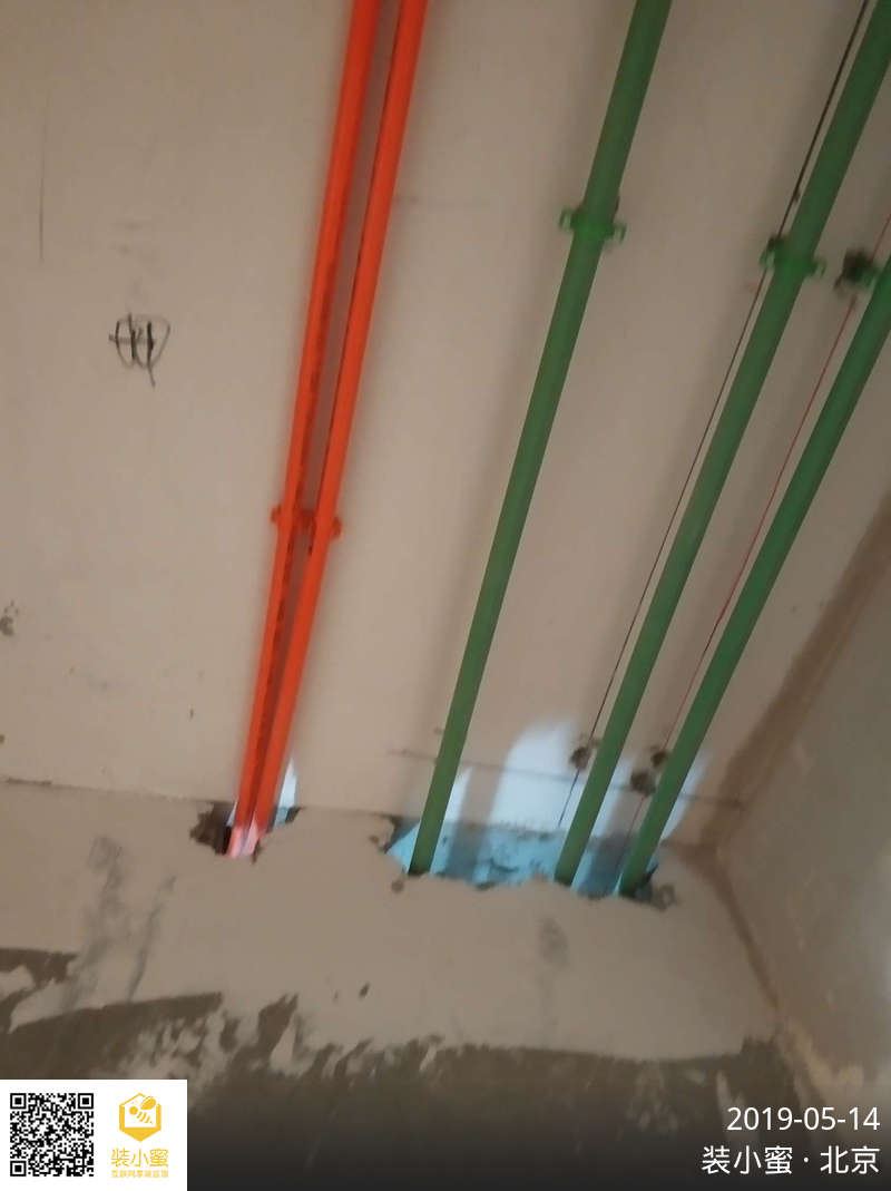

强弱电线管较近处需要缠绕锡箔纸进行防信号干扰隔离保护,卫生间和厨房顶面施工洞需要密封。
提醒客户通知工长:经常发照片到施工群,如果瓦工先进场,等防水涂刷完成后通知监理上门检查。

符合标准:20项
断路器接入导线的数量符合要求
导线与断路器匹配符合要求
断路器漏保设置合理
