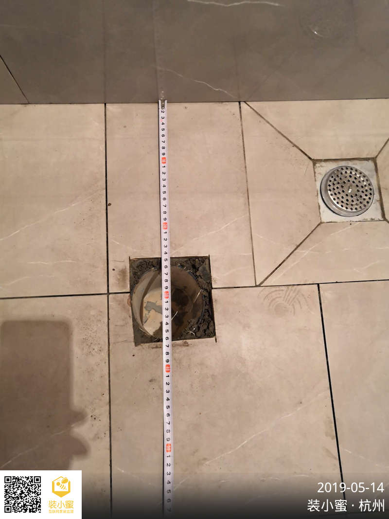

9/厨房地面,有一处空鼓需要整改。

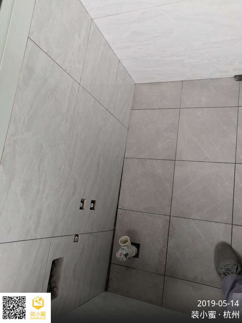

1:瓷砖阳角处需要做好保护,防止后期磕碰损坏。

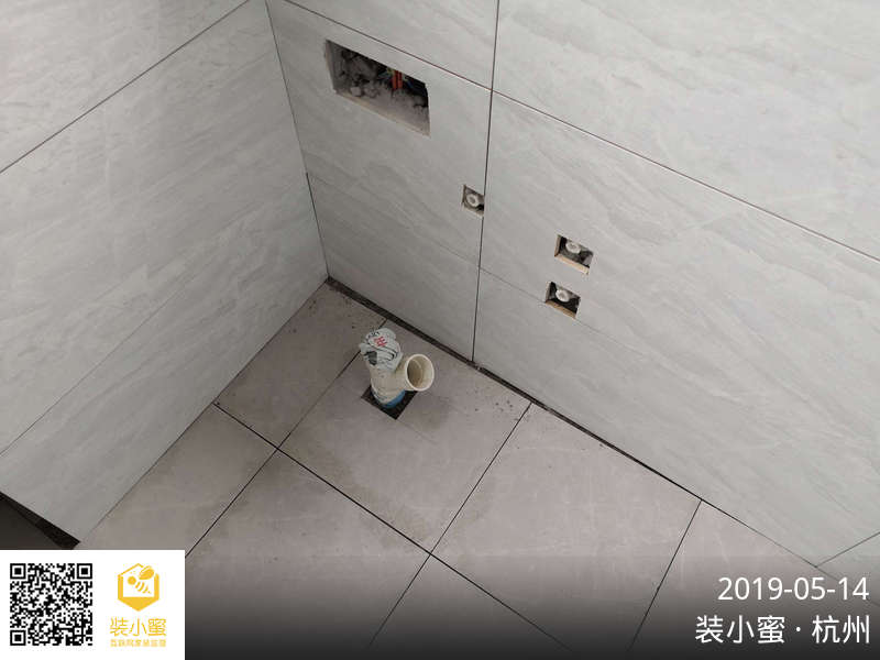

2/水管电线管,需要在瓷砖表面坐标走向标识,方便后期安装。

地面砖(石)铺贴平整,符合要求
湿区地面砖坡度符合要求
卫生间干区地面砖坡度符合要求
现场铺贴与设计排版方案相吻合
